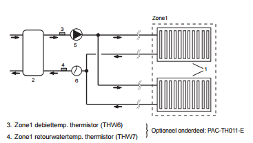

Grolsch schreef op woensdag 15 november 2017 @ 15:00:
Hoe meten mensen met een buffervat hun Ta eigenlijk :?
Ik heb nu geen losse sensoren en gebruik gewoon de Ta van de binnenunit zelf.
Wel heb ik het idee (maar ik kan dit moeilijk meten) dat de temperatuur welke daadwerkelijk de vloer in gaat iets kouder is. (dit zijn van die analoge metertjes).
Ik heb ook al met mijn IR meter de buitenkant van v.v. balk gemeten, maar deze geeft nog minder aan.
Het metertje op m'n v.v. verdeler boven (pal naast het buffervat) geeft aan +- 28' á 29 graden is, en het metertje op m'n v.v. verdeler beneden zo'n 27 graden. (hier zit zo'n 15 meter slang tussen).
M'n WP geeft dan aan dat de Ta 30 graden is (En de Tr 27 graden).
Waar meten de personen met buffervat hun Ta :?
Ik weet dat bij in een Ecodan (en andere L/W systemen)i.c.m een buffervat sowieso een aanvoer temperatuur sensor gebruikt kan/moet worden, om zo goed mogelijk te kunnen regelen.

MBgek schreef op woensdag 15 november 2017 @ 17:12:
Dat het kan weet ik (ik heb er zelfs al 1) dat het moet zou ik niet weten waarom :?

  • MBgek
  • Laatst online: 02-11 10:23
Grolsch schreef op woensdag 15 november 2017 @ 17:32:
Op zich loopt alles in mijn situatie wel mooi, ik vroeg mij af wat er gaat veranderen aan de werking van mijn systeem als ik de sensor aansluit, en waar zou ik de sensor moeten aansluiten :?
Wordt zo ver ik weet gebruikt als 2e aaanvoer temp sensor, aanvoer temp van de ecodan is niet de aanvoer temp het systeem in, dus primair de externe sensor. de aanvoer sensor in de ecodan zelf houdt alleen het verschil in de gaten zodat ie niet als een dolle je buffer gaat laden.
Verandering die je gaat zien is dat de gevraagde aanvoer temp ook echt naar de verdelers gaat.
  • mgroen81
  • Laatst online: 02-11 11:39
Dat is een goede vraag. Daar heb ik me de laatste tijd in verdiept. Ik heb monobloc Ecodan met cilinder en een apart buffer vaatje. Ik heb dus de extra T sensoren.
Ik heb een tijd op een vaste flowtemp gedraaid dan gebruikte de wp de sensoren in de binnenunit. (flowtemp op 33 graden)
Nu staat de wp op WAR modus en gebruikt ie de sensoren op het buffervat als Ta.
Als de WAR een Ta wil van 30 graden dan gaat de T (in binnenunit) vlak na de start wel even naar 35 om dan uiteindelijk te zakken naar 31 graden.
edit: Dus als je de sensoren aansluit en de dipswitch in binnenunit goedzet dan wordt dat je nieuwe Ta sensor.

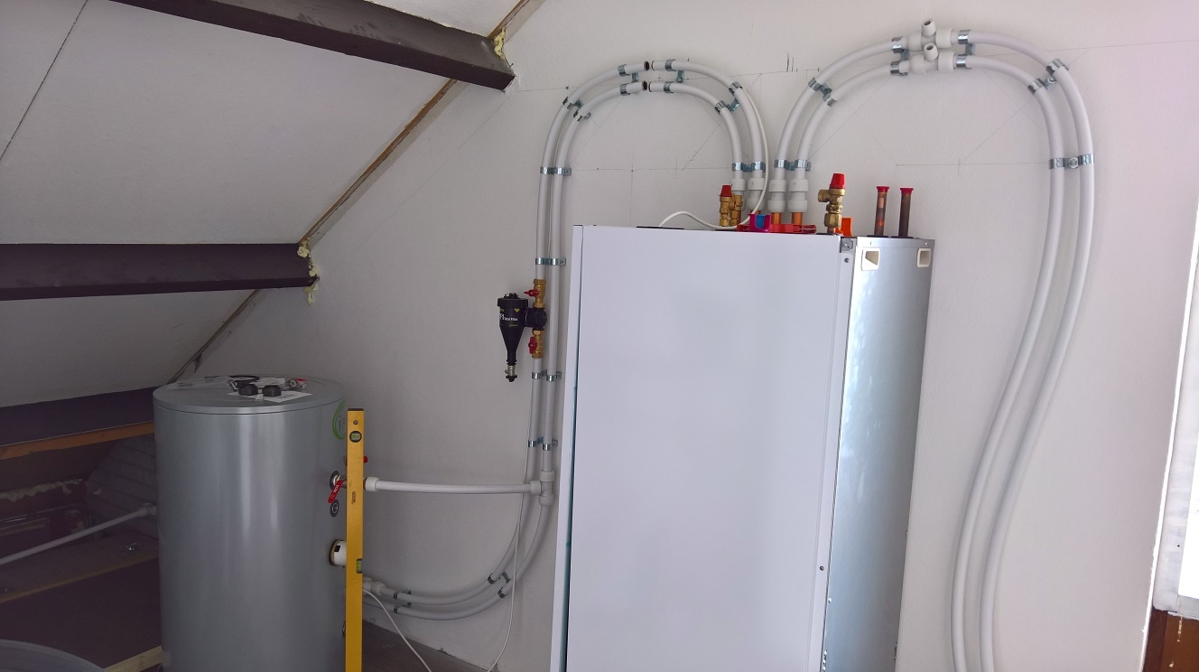

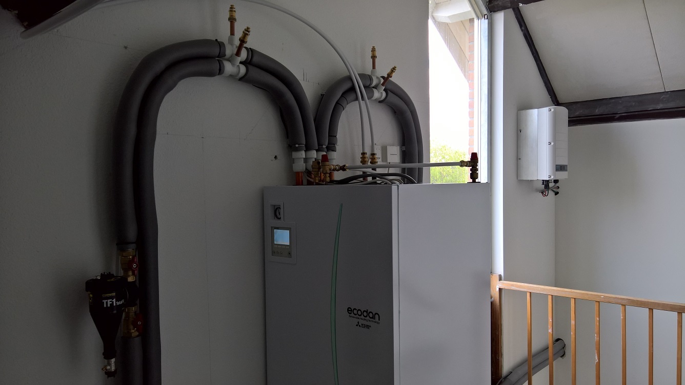

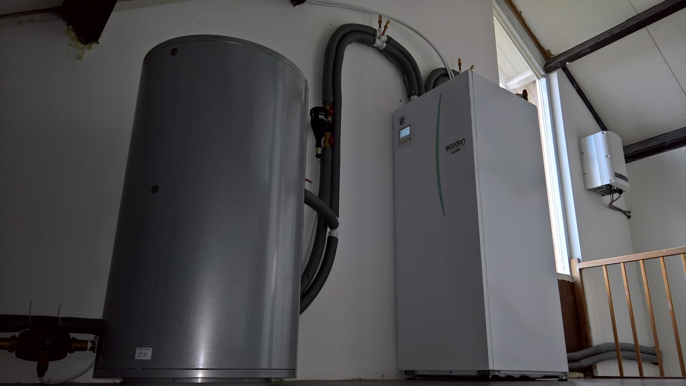

Type staat ook in mijn handtekening. (SW50 is split, W50 mono) In spanje gekocht. Mijn vader heeft dezelfde set.
https://www.instaladorate...-w50vha-ehpt20x-vm2c.html
Ervaringen: Het is monobloc dus alles zelf aan te sluiten en geen koelleidingen in huis. Je kan er niet mee koelen.
@kmf Zoals je ziet hebben de split en de monobloc variant beide een binnenunit. In de binnenunit kan je zeer eenvoudig extra pompen, heaters en kleppen aansluiten/sturen.
Foto van de unit in aanbouw:

Ik vraag me toch af hoe het dan gaat werken.
Ik heb een setje PAC-TH011-E thermistoren/sensoren liggen die ik dus kan aansluiten op TBI2 3-4 (Ta) en TBI2 5-6 (Tr).
Vraag 1 = moet ik zowel Ta als Tr sensor aansluiten of zou ook alleen Ta kunnen :?
Vraag 2 = waar plaats ik die sensor :? In het buffervat lijkt mij net zo "onbetrouwbaar" als THW1 (sensor die in de binnenunit zit). In de buffer wordt water rond gepompt met 1200 ltr/uur, waar ik de sensor ook plaats, het zal nooit exact de temperatuur zijn die de vloer in gaat, net zoals THW1 nooit deze temperatuur exact meet. Ik kan de sensor ook "op" de leiding tussen buffervat en secundaire pomp "plakken", maar dan meet ik de temperatuur van die leiding, en niet watertemperatuur IN de leiding. En waar zou ik dan de Tr sensor moeten plaatsen :? Op de leiding tussen buffervat en hydrobox :?
Vraag 3 = Welke DIP switch setting zou ik moeten omzetten om deze sensor werkend te krijgen :? Als ik het overzicht met dipswitches bekijk kom ik niets tegen wat hiermee te maken heeft :?
Ik denk dat als ik het setje PAC-TH011-E aansluit de WP dan op deze waarde Ta gaat regelen.
PVOUPUT - 13.400WP - Twente
  • Grolsch
  • Laatst online: 17:28
Grolsch
Kleine aanvulling, in het boek staat dus dat de sensor bevestigd moet worden als volgt:
Ta sensor tussen buffer en secundaire pomp
Tr sensor tussen afgiftesysteem en buffer.
Afbeeldingslocatie: http://i65.tinypic.com/jt7zbs.jpg
Afbeeldingslocatie: http://i63.tinypic.com/namxg.jpg
Nummertjes 2+3+4+5 snap ik en heb ik, maar wat is nummertje 6 :? (Zone1 debietschakelaar (ter plaatse aan te schaffen) *)

  • mgroen81
Grolsch schreef op woensdag 15 november 2017 @ 21:00:
Ik heb een setje PAC-TH011-E thermistoren/sensoren liggen die ik dus kan aansluiten op TBI2 3-4 (Ta) en TBI2 5-6 (Tr). Voor zone 1.
Ik heb dezelfde set gebruikt.
1. Ik weet niet of de wp er nog iets mee doet met de Tr, ik zou hem wel aansluiten dan kan je hem iig wel uitlezen. Ik heb de sensoren aangesloten op TBI.2 7-8 en TBI.2 9-10.
2. Ik heb de Ta sensor nu op de messing stukken van de pomp geplaatst. (zat eerst op kunststof buis wat de meting traag maakte)
3. "SW2-6" ON Met mengtank/ WITH Mixingtank (als je deze dipswitch niet gebruikt worden de sensoren niet gebruikt maar de secundaire pomp wel gestart!)

  • mgroen81
Grolsch schreef op woensdag 15 november 2017 @ 21:12:
Zone1 debietschakelaar heb ik niet gebruikt. Daarmee kan je je systeem beveiligen. Als de pomp er mee stopt krijg je een melding.
[ Voor 6% gewijzigd door mgroen81 op 15-11-2017 21:18 ]

  • Grolsch
Grolsch
mgroen81 schreef op woensdag 15 november 2017 @ 21:14:
Waarom heb jij hem aangesloten op TBI2 7-8 + 9-10, volgens mijn boekje is dat voor zone 2, en ik heb maar 1 zone :?
Afbeeldingslocatie: http://i63.tinypic.com/2mdp7h2.jpg
mgroen81 schreef op woensdag 15 november 2017 @ 21:16:
Zowel mijn secundaire pomp als de WP stoppen ermee als mijn Danfoss dit "commando" geeft via IN1 TBI.1 13-14.
Ik zie dan niet in waarom ik zo'n "debietschakelaar" zou moeten hebben.
[ Voor 19% gewijzigd door Grolsch op 15-11-2017 21:23 ]

  • mgroen81
Grolsch schreef op woensdag 15 november 2017 @ 21:19:
Zowel mijn pomp als de WP stoppen ermee als mijn Danfoss dit "commando" geeft via IN1 TBI.1 13-14.
Dan zijn onze boekjes toch verschillend. Dan moet jij hem aansluiten op 3-4 en 5-6.
Maar het klopt als je maar 1 zone gebruikt is dat zone1.
Als je secundaire pomp ermee stopt dan kan de wp wel uit want die kan zijn warmte dan niet meer kwijt.
Maar hij stop er ook vanzelf mee dus ik zie het nut er niet van in van zo'n schakelaar.
Mitsubishi PUHZ-W50VHA + EHPT20X-VM2C / 30x JASolar 265Wp oost/west + SolarEdge 7K

mgroen81 schreef op woensdag 15 november 2017 @ 21:27:
Dan zijn we het daar over eens.
Dan ben ik alleen nog op zoek naar een oplossing hoe ik die sensoren op de aanvoer/afvoerbuis moet zetten/koppelen/plakken/lijmen :?
Zijn hier in de handel standaard oplossingen voor :?
Deze leidingen zijn van koper volgens mij :?

Het beste is zo'n kogelkraan waar je een sensor in kan doen.https://zaehleronlineshop...-MID-1-mit-DS6-Impfstelle Ik weet nog niet 100% zeker dat dit de juiste maat is voor onze sensor.
Ik heb hem nu met een stuk tape op het messing aansluitstuk van de circulatiepomp geplakt en dan isolatie erover. De meting is goed. Ik had ze eerst op de kunststof buis geplakt maar dat gaf toch iets vertraging.

Als je zo'n koppeling zou hebben waar je de sensor in kunt steken, beïnvloed dat de flow niet negatief :?
