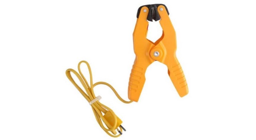

  • TvanW
@Grolsch Bedoel je zoiets als dit :?
clamp
link
  • Grolsch

@TvanW dat lijkt mij een soort temperatuur tang :?
Ik wil zo'n sensor (die bedoelt is om in een dompelbuis te stoppen) aan de buitenkant van de buis bevestigen om zo de temperatuur te meten :
Afbeeldingslocatie: https://www.derofenfuchs.de/media/images/org/thw5.jpg
Ik heb hier voldoende tips gekregen om ermee aan het werk te gaan, nu nog tijd zien te vinden :P
