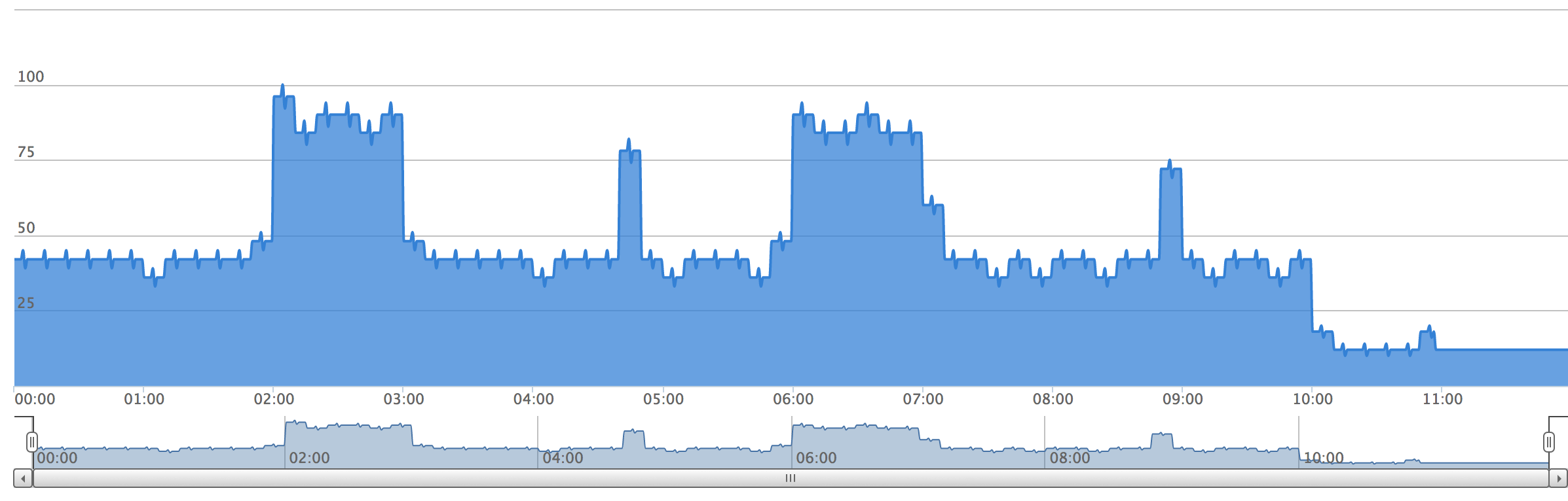

Kijk wat mijn WP doet:
Afbeeldingslocatie: https://tweakers.net/ext/f/FZn5H6bRNmeY1PEh8wXypiIp/thumb.png
Sinds 10 uur is het buiten warmer dan 3 graden (vanaf dat moment een normale standby van 10/12 watt)

buiter schreef op dinsdag 7 november 2017 @ 12:03:
Wat zegt 0-100 in Wattjes?

Daannn1987 schreef op dinsdag 7 november 2017 @ 12:26:
Welke tool is dit? Lijkt op entuity :)
Is gemaakt Youless Carts...

Hier draait de WP ook lekker, vanmiddag pas om 12:00 aangegaan, tot 12:00 nog nachtverlaging toegepast van 1 graad omdat normaal gesproken dinsdags niemand thuis is bij ons.
Je ziet dat de WP om 14:00 SWW gaat maken en daar een uur de tijd voor heeft, daarna weer een half uur op CV, om vervolgens om 15:30 tot 16:00 weer verder te gaan met het SWW.
Vanaf 16:00 weer op CV bedrijf.
Kan die piek/dal om 16:30 een defrost zijn geweest :? Of is de WP gewoon ff uit/aan geweest :?
Daarna in 1 ruk door tot nu toe.
Omdat ik het toch wel prettig vind dat m'n WP het SWW vat binnen 1 uur op temperatuur brengt nu vanaf 18:45 m'n WP op 100% vermogen gezet. (draaide nog op 50%). Eens kijken waar dat in gaat resulteren.
Trouwens, m'n KWH meter nog steeds niet vervangen, dus de opgegeven getallen kloppen niet helemaal, maar de trend is duidelijk.
Afbeeldingslocatie: http://i63.tinypic.com/2uf67a9.jpg
Ik ben tot nu toe niet ontevreden :)

De Panasonic WH-MDC05F3E5 bij mij gisteravond in actie:
Afbeeldingslocatie: https://photouploads.com/images/d14d67.png
Gewoon de standaard Panasonic zonder modificaties betreft dit.
Ik ben nu wel benieuwd waarom op t=minuut 64 en t=minuut 91 de warmtepomp rustig aan start. Hij kan wel rustig aan starten, maar doet dat meestal niet :P
Met een Ta van <48°C doet de Panasonic het nu wel goed. Boilervat (10 liter) staat dicht en de leidingen er naar toe ook. Een buffervat blijkt dus wel onzinnig als je stookt met een Ta van minder dan 48°C. Een T33 radiator is voldoende.
