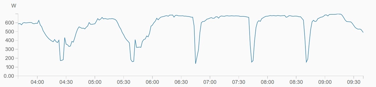

10cm boven de grond zitten we hier al op -1C
Afbeeldingslocatie: https://tweakers.net/ext/f/0O9Tq7u31jmJaB29tcL3tgg1/thumb.png
en de WP pruttelt op 19-20Hz
Afbeeldingslocatie: https://tweakers.net/ext/f/MK8ZFH4qzWqGhG3YqUOVcWEr/thumb.png

  • Daannn1987
  • Laatst online: 04-11 10:07
Verwijderd schreef op maandag 6 november 2017 @ 20:37:
Nu je dit zo zegt... Maakt de locatie van de buitenunit nog wat uit? Mijn WP staat op het garagedak, toch al snel 3m boven de grond.
De WP tokkelt hier ook lekker
4,33 kWh zo ver
https://snapshot.raintank...s3D9Kjg261zq6BTrBeoWKij7q
Afbeeldingslocatie: https://s1.postimg.org/1xd4ofql67/Schermafbeelding_2017-11-06_om_20.40.40.png
[ Voor 23% gewijzigd door Daannn1987 op 06-11-2017 20:42 ]

  • LittleTycoon
  • Laatst online: 25-10 14:36
the-edge schreef op maandag 6 november 2017 @ 19:23:
Hierbij een iets vollediger overzicht.
***members only***
Niet verkeerd die offerte. Zou ik niet van schrikken, je wordt zeker niet belzaerd.
Daannn1987 schreef op maandag 6 november 2017 @ 20:40:
Daar is het in principe over dag iets kouder, uit de zon uiteraard, maar 's nachts iets warmer, kijk maar eens goed op de grafieken, vanochtend om 8:00.
  • Daannn1987
Verwijderd schreef op maandag 6 november 2017 @ 20:43:
Interessant gegeven :*)
Nachtverlaging loont dan nog iets meer
Bij mij in de buurt is het op 2m hoogte over vrijwel de gehele periode warmer
https://www.buienradar.nl...ericht/weergrafieken/6257
[ Voor 18% gewijzigd door Daannn1987 op 06-11-2017 20:47 ]

Afbeeldingslocatie: https://download.neofoto.nl/open/dump/split06112017.png
Begin van de avond even wat enthousiaster wegens wegvallen van de zon, maar na de eerste 10 minuten pruttelt 'ie vrolijk continue verder op minimum vermogen (plus een beetje vanwege de lagere buitentemp).
Ik zit idd ook op ca 0.3graden erbij bij 1 graad lagere temp(+10=27 -15=35). Gedurende de dag rustig opstoken levert nauwelijks energieverbruik aan de kant van de netbeheerder op dankzij de panelen :)

Ik tel over de hele nacht 9 defrosts. Wat ik opvallend vind is dat ik die defrosts gelukkig niet terug vind in het dalen van de temperatuur in huis. Dat had ik verwacht nu ik het boilervat boven niet meer open heb staan.
Wat mij ook opvalt is dat de tijd tussen twee defrosts ook precies hetzelfde is, namelijk 40 minuten.
De ELGA heeft hier tot en met nu precies 5,3kWh verbruikt en 22,1kWh aan warmte opgewekt, omgerekend een COP van 4,2. Ta ligt tussen de 27,5 en 31,5. Mijn ELGA moduleerde ook een hele partij terug en kwam daarbij uit op een Ta van 26,1 over een langere periode.

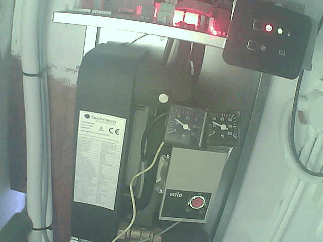

klein operationeel CV-circuit met 90% JAGA's en ELGA op vaste pompstand 2,5 en dipswitches A1 en A3 op radiatoren laag. Wellicht moet je A1 en A3 anders setten?

ik moet het voor Ta/Tr doen met wat oud analoog spul en een webcam wat ik nog had liggen: 8)
Ta/Tr via webcam
