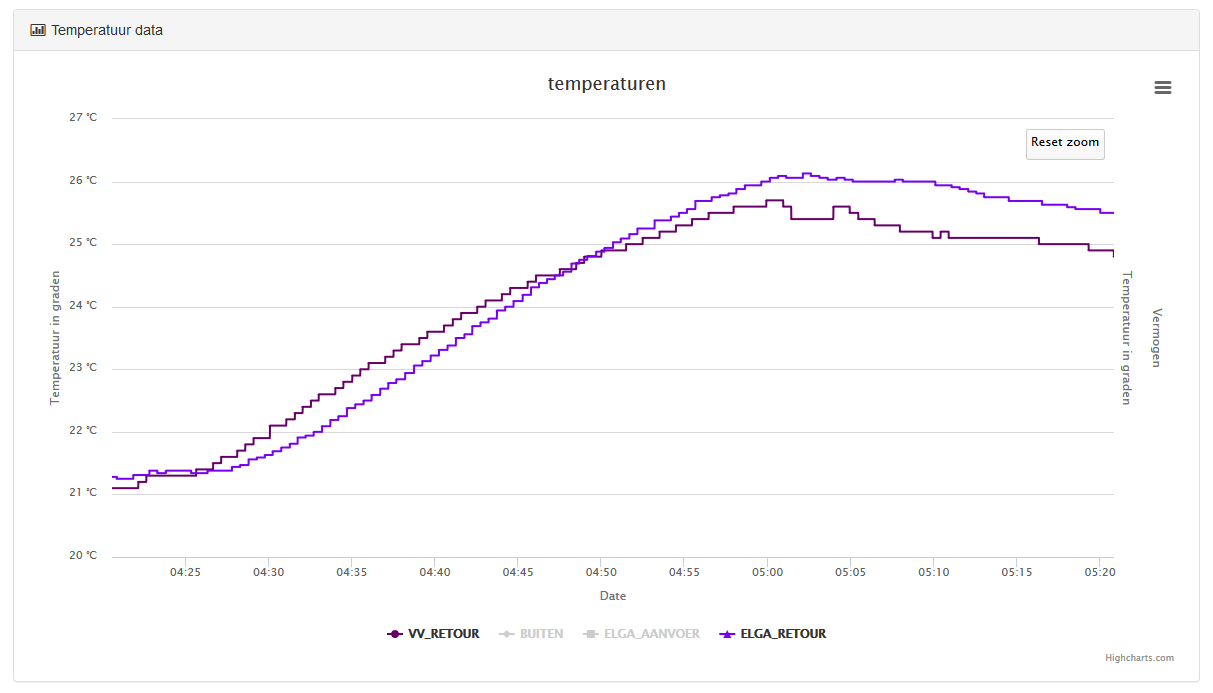

Toevallig zag ik gisteren rond middernacht 53kWh op de elga staan in 4 dagen en 36 gewogen graaddagen. 1,47kWh/graaddag.
Dus bijna 3x zoveel nodig..
Teweinig koudemiddel is voor koelen in iedergeval slecht, maar voor verwarmen is het volgens mij juist goed. Oververhitting moet je weer kwijt en dat is winst in je warmte afgifte (correct me if i am wrong).
3x zoveel zou kunnen, je bent dit jaar teveel verwend.
Ook voor jou geldt, verlaag de temperatuur van je cv water en je rendement verbeterd aanzienlijk.
Moet je natuurlijk wel kunnen verlagen en toch nog warm krijgen.
  • Noord27
  • Laatst online: 23:51
@koevlaas2
Er is niets gewijzigd aan de Elga zijn instellingen. Is ook niet instelbaar. Constateer alleen een erg vreemde verhouding tussen nu en wat de eerdere ervaring was. En dat vond de installateur ook.
@Domba
Het was 52GJ inclusief SWW. En SWW is nu een losse voorziening. Ik schat maximaal 45GJ aan pure ruimte verwarming nodig te hebben. En binnenkort zelfs minder vanwege overstap van Thermopane (oud dubbel glas, U-waarde 2,8) naar HR++ met U-waarde van 1,1.

@Noord27 Ik ben erg benieuwd naar het antwoord van Techneco. Verwacht wel dat er iets niet goed gaat, het E vermogen is echt te hoog volgens de specs. En eigenlijk kan dat alleen door de compressor komen. Hoop niet dat die beschadigd is door het draaien op lage vulling.
[ Voor 12% gewijzigd door Oxellaar op 06-11-2017 06:31 ]

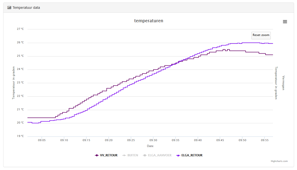

Noord27 schreef op maandag 6 november 2017 @ 00:17:
@koevlaas2
Het kan toch niet zo zijn dat je met minder koelgas een beter rendement haalt?
Grofweg zijn er 900 graaddagen geweest tot mijn zomervakantie sinds de elga draait (9 februari). Toen heb ik 500kWh gezien met veel stilstandsverliezen. Ruwe schatting is dan dus 0,56kWh/graaddag.
Dat is echt inderdaad heel erg veel. Het was hier vannacht aardig koud ( temperaturen rond de 6 a 7 graden ). Ik heb vannacht nog geen 3kWh verbruikt om het op temperatuur te houden in huis.
De kans is inderdaad aanwezig dat je compressor een klap heeft gehad. Ik las 1400W aan input dat is voor zowel een Carrier ELGA als een Toshiba ELGA veel!
Edit: Ik ben nu aan het testen met een hogere pompsnelheid in de vloer, eens kijken wat voor een effect dat heeft op het geheel.
[ Voor 6% gewijzigd door mkleinman op 06-11-2017 08:48 ]

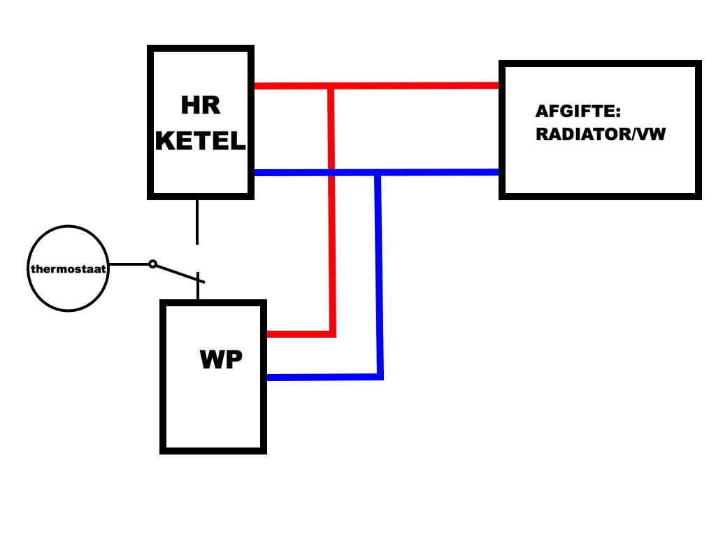

Ik ben in mijn huidige "woning" 15-8-2016 ingetrokken. De oude nefit turbo (aan enkelsteens muur) met lekke boiler (verwarmingsbuis was altijd warm) zorgde ervoor dat ik begin januari al ongeveer 2000m3 gas had verstookt. Deze ketel snel vervangen voor een Tzerra 39c met Nest v3. Met het verbruik tot nu toe, geeft mindergas een schatting van 2819m3 voor dit jaar.
Afgelopen zomer beneden hr++ (5-16-4) geinstalleerd en een Flir one Pro gekocht om de koude plekken te zoeken. Ook volgt de muurisolatie (6cm supafill) op korte termijn evenals een nieuw rookkanaal voor de pelletkachel.
Kortom, het is een uitdaging om alles met een warmtepomp warm te krijgen. Er staat een nieuwe 6kw panasonic "klaar", maar ik twijfel toch om een Elga te installeren. Dit omdat de warmtepomp naar verwachting dit niet gaat trekken.
Wat is wijsheid?

Je kunt een WP installatie parallel over je bestaande ketel laten installeren.
Zodra de WP het niet trekt laat je de ketel toch gewoon aanslaan? (als dat al nodig is)
Met een ELGA ben je in principe altijd afhankelijk van een ketel...
Met een WP parallel over je ketel heb je de mogelijkheid om de ketel op den duur eruit te "gooien".

Iemand een voorbeeld hoe dat geschakeld moet worden (met thermostaat etc?)
  • buiter
  • Laatst online: 22:44
jantje112 schreef op maandag 6 november 2017 @ 09:57:
Schema zou ik uit moeten tekenen maar is volgens mij al eerder voorbij gekomen.
Hier thuis doe ik het namelijk op die manier.
Aangezien mijn WP het huis goed warm houdt heb ik (nog) geen voorziening getroffen om de ketel aan te sturen. Zelf zou ik dat fysiek met een schakelaar doen ipv 2 thermostaten.
Werken met 2 thermostaten is wel één van de manieren hoe het ook kan.
Heel simpel getekend (zonder keerklep etc):
Afbeeldingslocatie: https://tweakers.net/ext/f/tcTSjLVajcHm8hgtcBS4ENX4/thumb.jpg

  • mkleinman
  • Laatst online: 07-11 10:11
mkleinman
8kWp, WPB, ELGA 6
Ik heb de eerste resultaten na het aanpassen van de pomp van de vloerverwarming.
Voor:
Afbeeldingslocatie: http://www.familie-kleinman.nl/energie/wp-content/uploads/2017/11/voor.png
Na:
Afbeeldingslocatie: http://www.familie-kleinman.nl/energie/wp-content/uploads/2017/11/na.png
Ik zie zo op het eerste gezicht geen enkel verschil.

mkleinman schreef op maandag 6 november 2017 @ 10:54:
Voor:
Na:
Welke temperatuur gaat de elga uit?
  • mkleinman
mkleinman
8kWp, WPB, ELGA 6
Ramon_1984 schreef op maandag 6 november 2017 @ 11:53:
Hoe bedoel je? Mijn klokthermostaat staat ingesteld op 19.5 continu 24/7
Duurzame nerd. Veel comfort en weinig verbruiken. Zuinig aan doen voor de toekomst.

Ramon_1984 schreef op maandag 6 november 2017 @ 12:08:
Aanvoer en retour van de Elga?
Nu meet je aanvoer en retour op je vloerverwarmings verdeler?
Dit zijn de retour van de vloer en de retour bij de ELGA zelf.
Ik zou eigenlijk nog een of twee extra sensoren moeten plaatsen, ik zou ook moeten weten wat de retourtemperatuur is die vanaf de rest van de installatie komt.
Ik had verwacht dat bij het verhogen van de pompsnelheid dat de capaciteit van de vloer zou toenemen en dus de retourtemperatuur anders er uit zou zien.

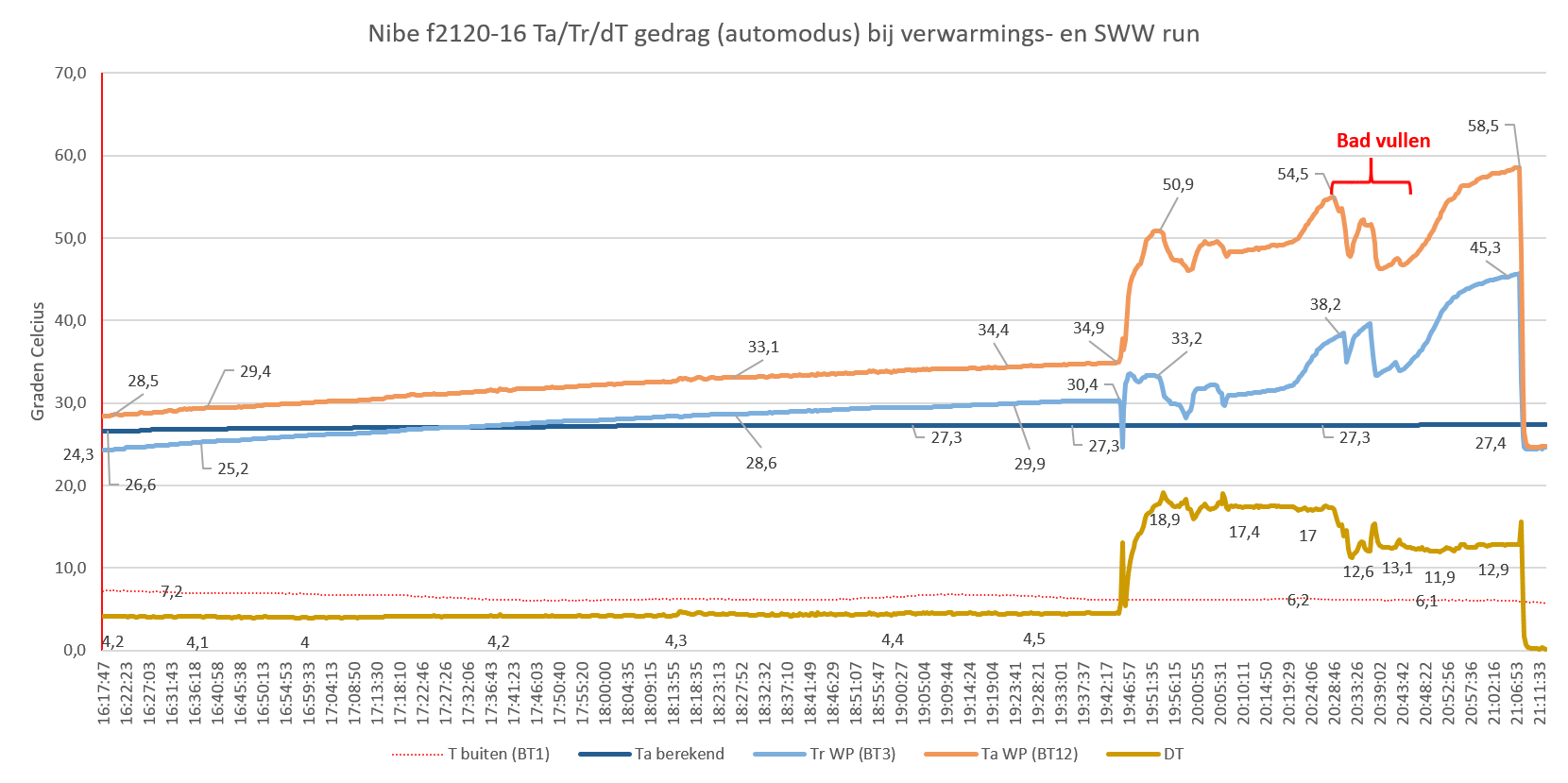

Zo, ik heb nu de meeste kinderziekten uit mijn Nibe apparaat (met installateurs terug moeten komen om diverse fout gemonteerde zaken te fixen). Laatste klus was een volle dag systeem ontluchten en bijvullen dit weekeinde om verwarming aan de praat te krijgen (bij omwisselen retour- en aanvoerleidingen voor SWW buffervat op 2e verdieping waren de groepen van de VV niet dichtgezet --> VV 2e etage leeg --> Giga hoeveelheid lucht in systeem na initeel weer bijvullen. Lessen geleerd: a) Bij klussen aan leidingen altijd VV groepen dicht houden en b) een laadpomp geeft verrekte weinig flow bij veel lucht in je systeem (en ik maar dagen piekeren waarom bij laadpomp op 80% de flow dropte naar 0,1l/minuut. Heb zelfs vrijdag naar de webshop in Zweden gebeld om een garantieclaim bij Nibe neer te leggen :+ voordat ik die avond mij aha moment had.
Afijn gisteren dan met USB stick in de regelunit gelogd om voor het eerst "normaal" gedrag van de F2120 in kaart te brengen na de afgelopen 3 weken "in de kou" een behoorlijke leercurve te hebben doorlopen.
Afbeeldingslocatie: https://tweakers.net/ext/f/cZi4lMxp5sK6bmskvrzl7jHj/full.png
Dit is een verwarmingrun en aan het eind een SWW run.
- 100% WAR nu met zgn curve 5 (berekende Ta van 27 graden) bij zo'n Tbuiten van 6 graden.
- Leidingen buiten zijn nog niet geïsoleerd, verlies dus wat graden dus ik heb nog hogere Ta vanuit WP
(binnen op de VV voor de verdelers heb ik nog een Ta sensor zitten, op deze sensor probeert de WP Ta te
sturen bij start run = de 27 graden).
- De F2120 vindt het bij verwarmen blijkbaar fijn om op een dT van 4-4,5 graden te werken.
- Dit doet hij bij WAR net zolang totdat zgn. graadminuten 0 is bereikt. Graadminuten is verschil tussen
Berekende Ta en werkelijke Ta. Dit wordt iedere minuten berekend en als teller opgeteld. Ta werkelijk > Ta
berekend = positieve graadminuten. Ta werkelijk < Ta berekend = negatieve graadminuten.
- Dat doet ie ook als WP uit staat. Dus hierdoor ga je negatief. Je kan instellen bij welk negatief getal de
compressor aangaat (bij mij nu -550 graadminuten). Doordat uiteindelijk Ta werkelijk boven Ta berekend
uitkomt wordt de som van graadminuten steeds minder negatief. Bij 0 graadminuten stopt de WP en gaat
weer aan als de negatieve grens bereikt wordt. Dus naast curve/-verschuivingen is graadminuten bij Nibe
het instrument om lengte van WP runs te beinvloeden (ook binnentemp referentieruimte, maar die heb ik
nu even uit staan).
- Bij SWW bereiding begint de WP met zo'n 18-20 graden dT, gedurende een run moduleert de WP terug
naar zo'n dT van 12 graden (meer straks).
Ik had wel maar 5 van de 22 groepen VV openstaan tijdens de verwarmingsrun waardoor de flow tot zo'n 22l/minuut werd geknepen. Bij meer groepen open haalt de laadpomp van de WP op 100% zo'n 32-33 l/minuut. Kan me voorstellen dat de dT hierdoor nog omlaag gaat.

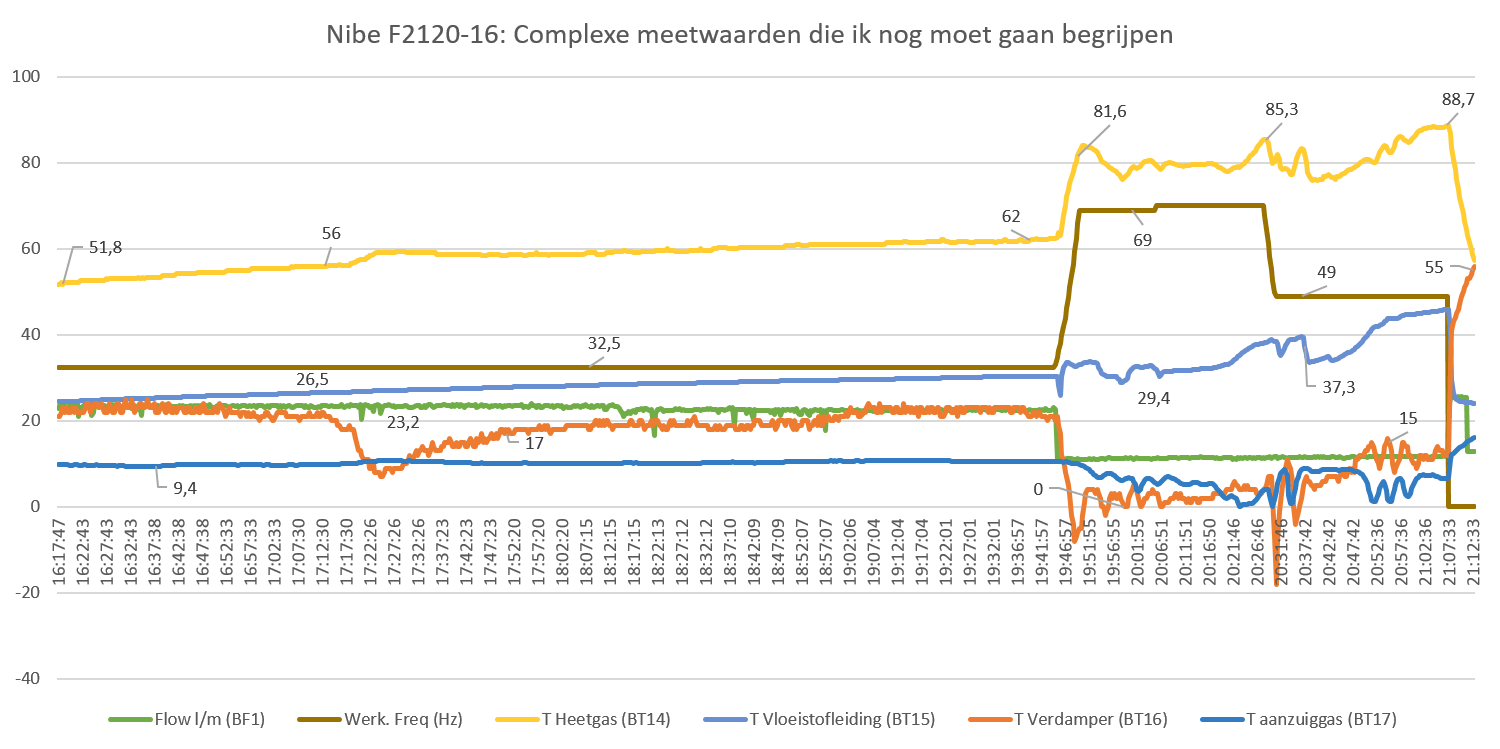

Dan grafiekje met meer compressor gerelateerde zaken.
Afbeeldingslocatie: https://tweakers.net/ext/f/NoFOHx2SeSP4npj2ze0NBLfW/full.png
Dit is nog een beetje abacadabra voor me. Tijdens verwarmen pruttelt de compressor op zo'n 32HZ. Aan het begin van de SWW run wordt gas gegeven tot zo'n 70HZ, en gaat op gegeven moment terug tot zo'n 42HZ, ik neem aan gestuurd door Tr. Laagste frequentie die ik afgelopen weken heb gezien is 20HZ (niet bij SWW run trouwens).
Ergens in de run schiet de temperatuur van de verdamper kort naar -18 graden 8)7 . Is dit een glitch in de meting of zou dit een defrost kunnen zijn (lijkt me stug bij 6 graden, hij staat sowieso ingesteld op passieve defrost vanaf 3 graden) ? Precies op het moment dat compressor tijdens SWW run tandje lager gaat draaien. Ook bij start SWW run gaat T verdamper negatief. Kan ik niet verklaren.

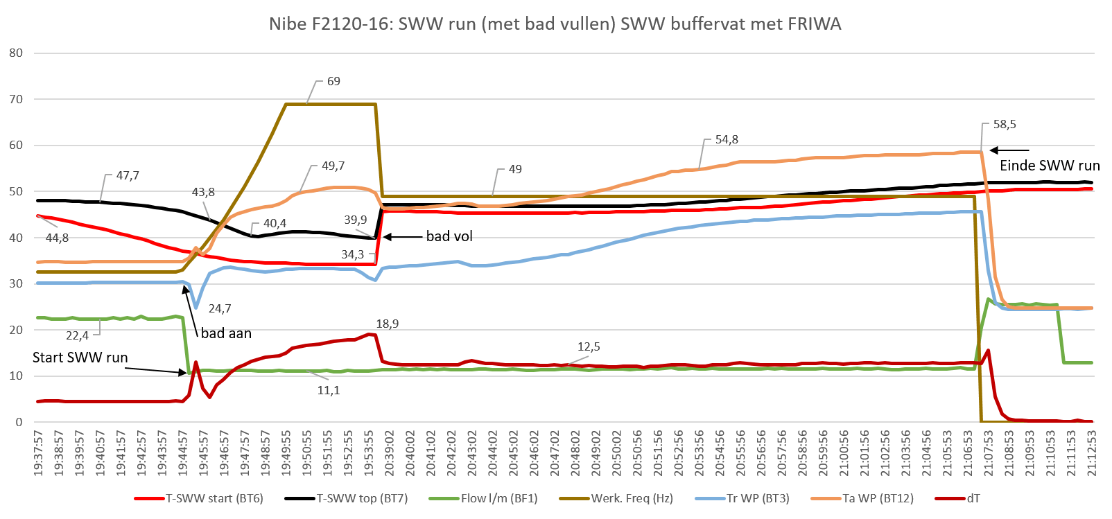

Dan laatste plaatje m.b.t. SWW run.
Afbeeldingslocatie: https://tweakers.net/ext/f/essLZyR1QILLegAXi8PAQZjb/full.png
Bij SWW is de flow niet meer dan 11,5 l/minuut. Moet nog steeds kijken of mijn hydraulische set up hier een blokkerende factor is of dat dit bedoelde flow is. De f2120 staat nu bij SWW ingesteld op "spiraal modus". Er is ook een SWW modus voor "open vaten". Kijken wat dit met de flow en delta T gaat doen.
Direct na start SWW bereiding had ik het bad aangezet voor de kids. De Tr naar de WP daalt snel direct na begin SWW run. Dit komt door de Friwa die ik gebruik. Zit op zelfde hoogte (beneden in de buffer) als retour naar WP. Dit duurt echter niet lang, komt doordat ik de 500L SWW buffer maar 50% doorladen had (trigger SWW verwarmen midden vat en pas start bij 35 graden). Combineert niet zo goed met een bad van 400 liter. Als de buffer aanvoer richting Friwa onder de 42 graden komt dan gaat de retour Friwa snel omhoog. Nog wat te tunen hier voorafgaand aan een bad dus. Kijken of ik uiteindelijk een soort van "bad knop" voor elkaar krijg om een groter deel van de buffer door te laden zonder fysiek sensoren te moeten verplaatsen.
Lessen m.b.t. SWW bereiding: a) Die 250 EURO extra voor stratificatiebuis had ik beter in mijn zak kunnen houden. Voor gelaagdheid Ta behouden brengt deze niets, of ik heb veel te veel gaten in de buis laten maken (better safe than sorry) waardoor water het er al uit stroomt voordat het boven is. Beneden in het vat waar de Friwa ook op deze buis zit lijkt het beter te werken b) Met een Nibe kun je de aanvoer vanuit WP voor een boiler of SWW buffer net zo goed helemaal bovenin doen. Direkt vanaf begin toert de WP al op naar 50 graden aanvoer, niks lage dT. Ik heb mijn aanvoer klassiek in het midden, doordat die stratificatiebuis van mij niet echt werkt v.w.b. aanvoer heb ik er nu meer nadeel dan voordeel van (ja ik heb Nibe maanden geleden gevraagd met welke typische dT ik rekening moest houden, maar natuurlijk nooit antwoord gekregen en op fora zijn Nibe L/W WP's op zijn minst onderbelicht).

Chris_82 schreef op maandag 6 november 2017 @ 12:34:
Oftewel, je pomp draait zinloos rond? Wat is je terugverdientijd dan om het aan te passen naar zo'n verdeler zonder pomp: Oventrop 6 groeps, 125 euro
Met mijn gescheiden VV-systeem zie ik een vergelijkbaar effect. Kan de pomp sneller laten lopen, geeft dan een hogere Tr en lagere Ta in de VV, maar geen effect over de warmtewisselaar. Zelfde Tr naar de warmtepomp.
Hij draait niet zinloos rond denk ik. Alleen maakt met zo'n korte run bij deze hele lage temperaturen het dus ( nog ) niet uit bij welke snelheid die draait.
More information needed, in elk geval meer dan 1 korte run.
Mijn verdeler mengt nauwelijks ( ik kan het niet meten ) retourwater met de aanvoer dus is vervangen denk ik op dit moment niet aan de orde.
[ Voor 8% gewijzigd door mkleinman op 06-11-2017 12:40 ]

Ramon_1984 schreef op maandag 6 november 2017 @ 12:56:
Wel intresant om inzichtelijk te maken wat de temperaturen van je vloerverwarmings balken zijn.
De aanvoerbalk loopt bijna gelijk met de aanvoertemperatuur van de ELGA. ( verschil is kleiner dan 0.5 graden ). De retourbalk weet ik, dat is de waarde van de sensor die daar in de retour zit voor het T-stuk naar de ELGA.
