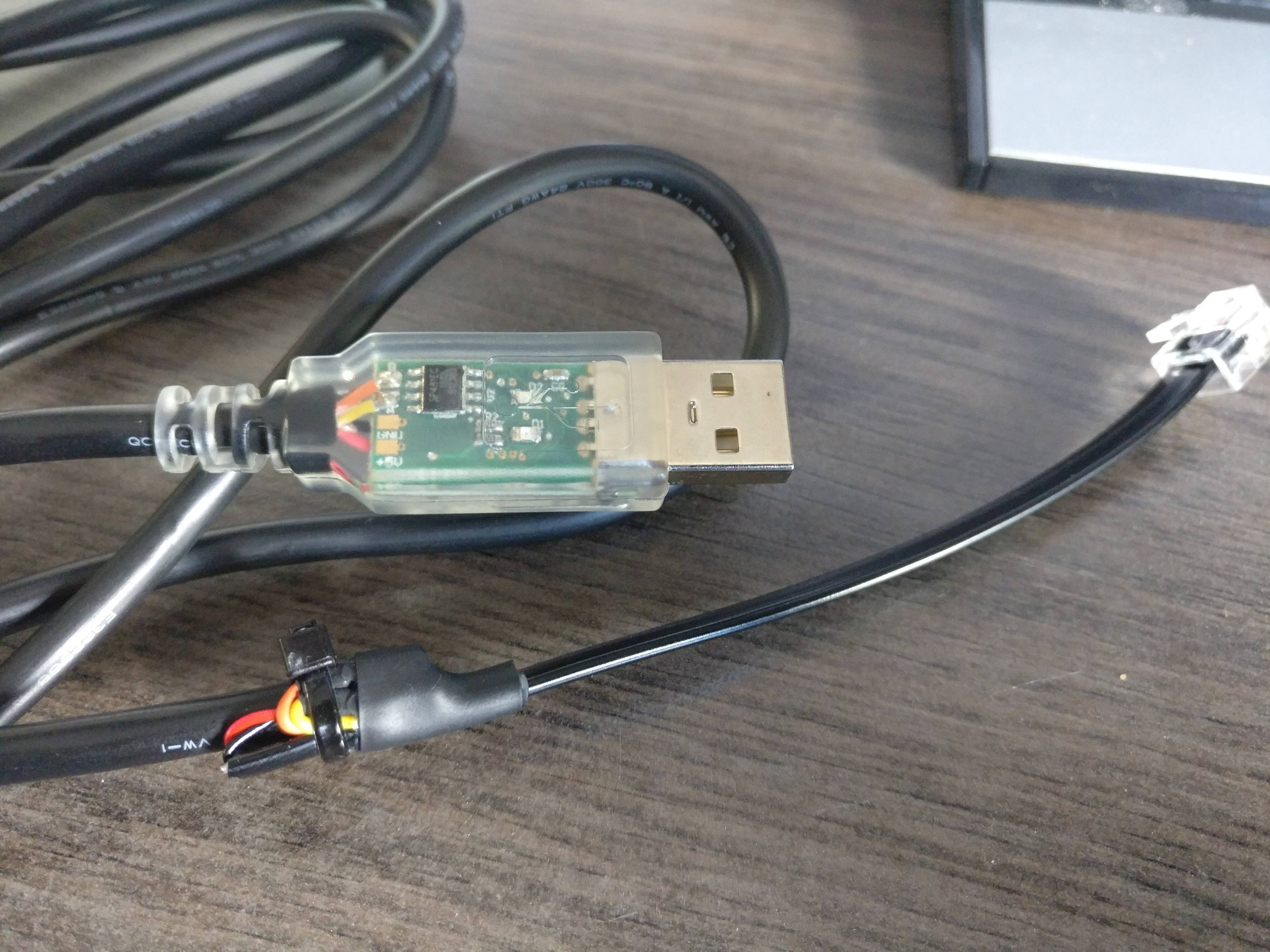

  • Oxellaar
Noord27 schreef op zondag 5 november 2017 @ 10:45:
@Oxellaar
Toch leuk om wellicht wat temperartuur waardes in te stellen. Zit er nog software achter die je moet installeren?
Een driver en een stukje software van Techneco.
En je moet naar firmware 15.3 flashen
  • amarkest
  • Laatst online: 10-08 13:26
Oxellaar schreef op zondag 5 november 2017 @ 13:12:
hoeveel pegels zou dat kosten? :9

  • Oxellaar
@amarkest Het kabeltje kost ongeveer €25 en een RJ12 connector.
De software is eventueel wel te regelen.... ;)
Had @Bram-Bos dit nog niet eerder gedeeld hier? Hij heeft het kabeltje al langer en volgens mij ook zelf gemaakt...
[ Voor 21% gewijzigd door Oxellaar op 05-11-2017 14:07 ]

Oxellaar schreef op zondag 5 november 2017 @ 13:56:
Nooit gedeeld hier. Maar inderdaad: Techneco gebruikt een FTDI USB RS485-WE converter (virtual COM port), met een RJ12 45 stekkertje er aan als manier om de Elga te loggen.
Ik bestelde er zoeen bij voor 30 euro alhier USB-RS485-WE-1800-BT
Er zijn zes draadjes, maar daar worden er maar twee gebruikt in de RJ12-stekker naar de Elga-print (geel en oranje), die aan de rechterkant zitten, gezien vanaf de voorzijde van de Elga-print. Met het RJ12 jack horizontaal met draad naar je toe en het klipje naar boven zitten de verbindingen aan de twee rechter contacten: de oranje draad geheel rechts en de gele draad links daarnaast. De andere twee contacten worden niet gebruikt.

  • Oxellaar
@Bram-Bos RJ45? ik heb er toch echt een RJ12 aan zitten.
RJ45 is 10 aderig, RJ12 6 aderig

Oxellaar schreef op zondag 5 november 2017 @ 14:16:
Sorry, je hebt gelijk. RJ12

  • Oxellaar
@Rol-Co Je hebt inderdaad al een behoorlijke laag ijs erop zitten. Weet je wat je retourT was op dat moment?
Afbeeldingslocatie: https://tweakers.net/ext/f/KkNtFwdyy7xLhX33CxOiZ9Sc/thumb.jpg
Zo zit de RJ12 aan de converter. Geel lijkt op rood te zitten, zwart op oranje.
Al weet ik dat niet 100% zeker.
@Bram-Bos Heb jij misschien een andere print oid?
Want rood en zwart zijn bij RJ12 niet de twee meest rechtse contacten.
Wit is de eerste rechts, dan pas zwart en rood
Afbeeldingslocatie: http://www.railwaybob.com/Modules/WiringRJ12s/RJ12JackWires.jpg
Op de print van de converter staat een B(lack) bij de oranje en een R(ed) de gele draad

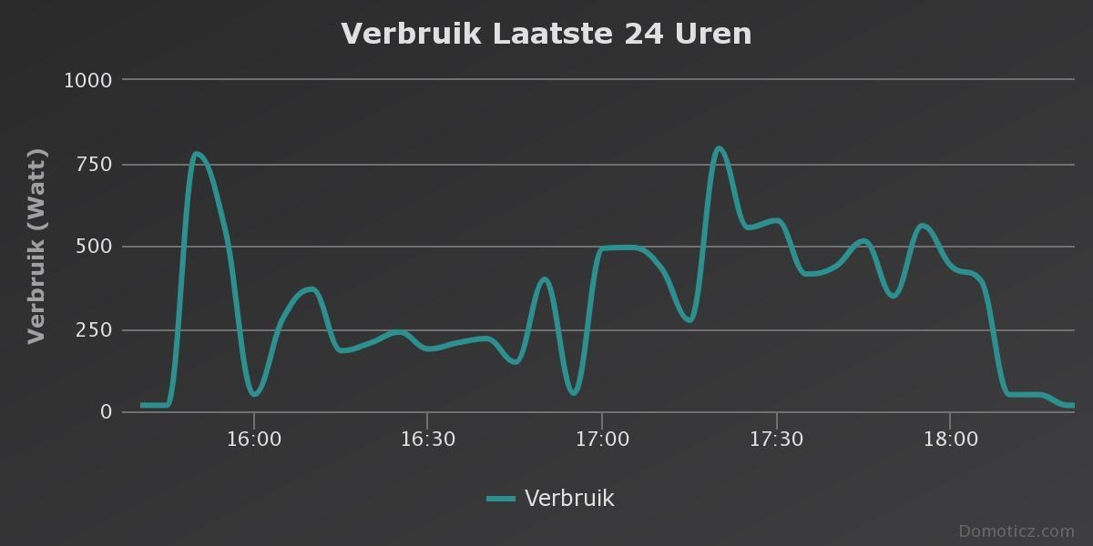

  • Ramon_1984
  • Registratie: November 2016
  • Laatst online: 00:00
@Bram-Bos weersafhankelijk regelen elga /carrier isense is helaas niet gelukt.
Met de honeywell werkt het wel, echter zodra aanvoer retour voor een x tijd te dicht op elkaar zitten gaat de elga voor 2 uurtjes uit, om vervolgens het war programma te volgen.
In mijn situatie merk ik daar nauwelijks wat van, kan zijn dat het voor jou situatie weer anders is.
Of de 2 uur tussen pauze voor de Toshiba geldt, dat weet ik niet.
@Bram-Bos @mkleinman
Afbeeldingslocatie: https://tweakers.net/ext/f/YifDBMriQWRY4qOgGjNUrQ1F/thumb.jpg
Elga op de ruimte thermostaat, loopt zijn setpoint.
Vervolgens is mijn woonkamer warm en gaat weer uit.
Afbeeldingslocatie: https://tweakers.net/ext/f/GH9dcFzrUL66HIK1FRHrgikR/thumb.jpg
Elga op de War, je ziet heel mooi dat tijdens de regenbuien van vandaag de buiten temperatuur omlaag is gegaan en de elga netjes op toert
[ Voor 40% gewijzigd door Ramon_1984 op 05-11-2017 20:59 ]

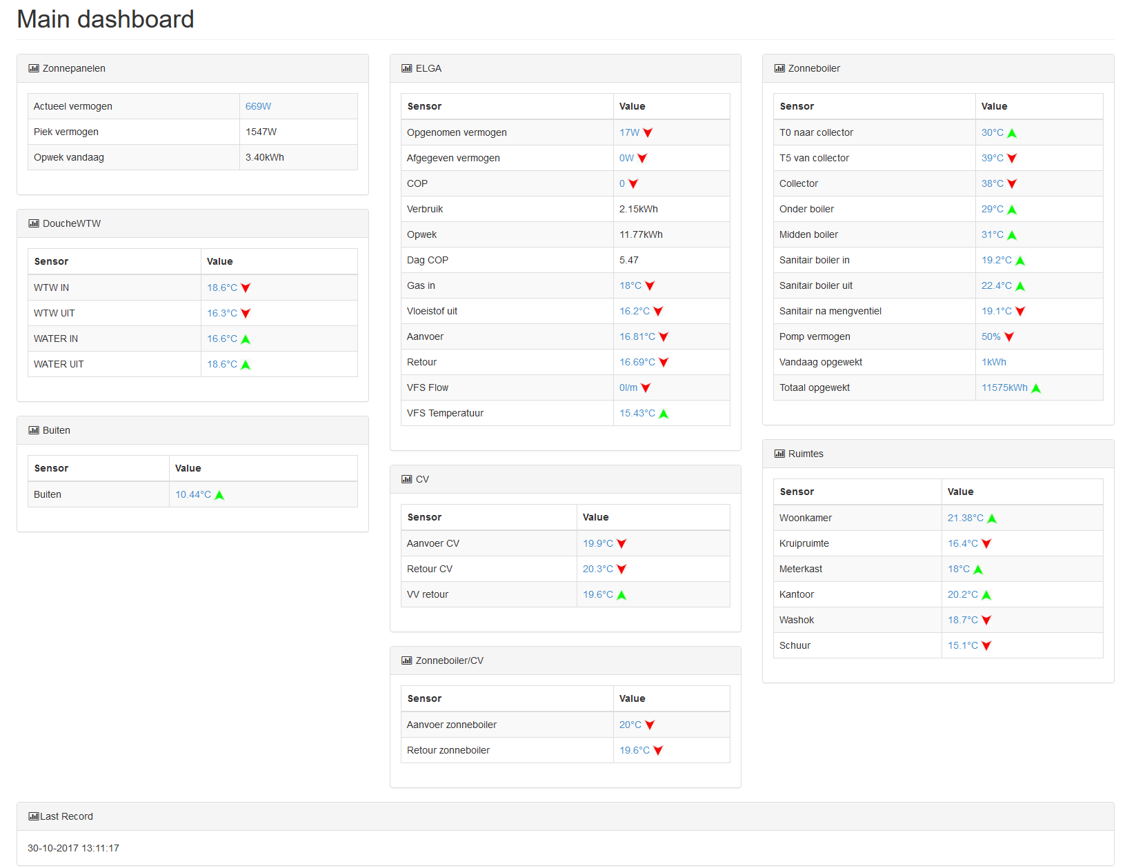

Ik heb eigen sensoren gebruikt. Ik heb met toestemming op alle 4 de in- uitgangen van de warmtewisselaar temperatuur sensoren geplaatst. Verder sensore buiten en een VFS flowsensor.
Daarnaast hangt de rest van mijn huis ook vol met sensoren.
Mijn domotica hoofdpagina ziet er zo uit:
Afbeeldingslocatie: http://www.familie-kleinman.nl/energie/wp-content/uploads/2017/10/domotica.png
Duurzame nerd. Veel comfort en weinig verbruiken. Zuinig aan doen voor de toekomst.
  • BasvanS
  • Laatst online: 15-08 22:36
mkleinman schreef op zondag 5 november 2017 @ 21:52:
Man man man, wat een leuk speelgoed..
