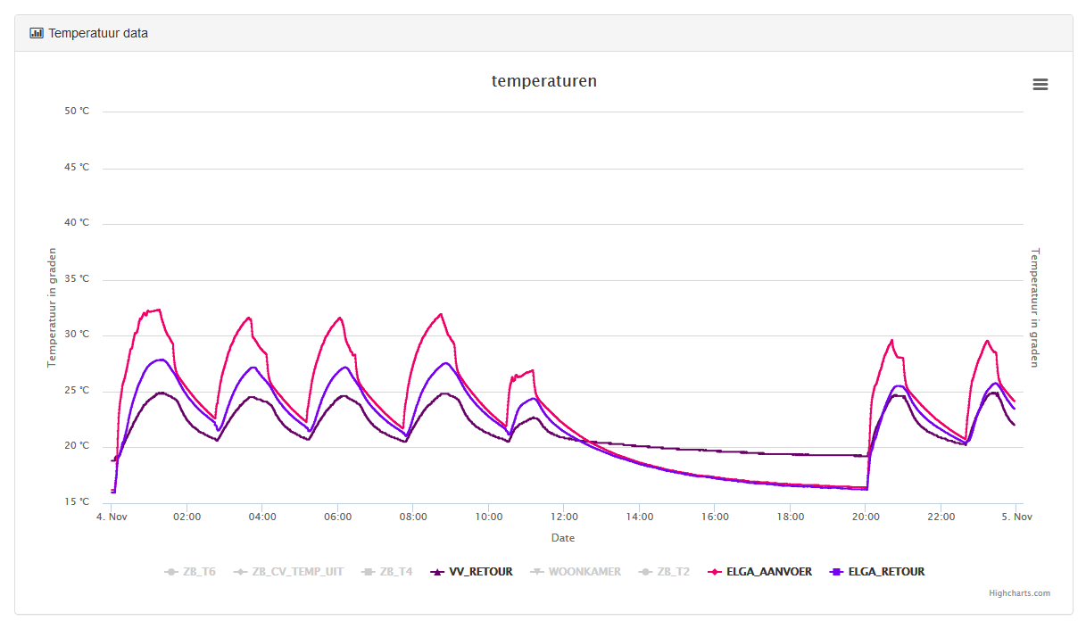

  • mkleinman
  • Laatst online: 08:51
mkleinman
8kWp, WPB, ELGA 6
Gisteren mijn vloerverdeler helemaal opengedraaid. Zowel het voetventiel als de mengkraan.
Het verschil in vloerverwarmingretour en retour richting de ELGA ligt nu veel dichter bij elkaar. Weet nog niet of dit meer besparing oplevert of een warmere vloer bij lagere temperaturen.
Afbeeldingslocatie: http://www.familie-kleinman.nl/energie/wp-content/uploads/2017/11/dag.png
Dit een paar dagen proberen en dan de VVpomp een standje hoger.
Duurzame nerd. Veel comfort en weinig verbruiken. Zuinig aan doen voor de toekomst.

  • Ramon_1984

mkleinman schreef op zondag 5 november 2017 @ 00:07:
Ik denk beide.

  • Rol-Co
  • Laatst online: 10-11 21:03
Rol-Co
3,8kWpZ 4,98kWpO-Z-W 2,86kWpN
Open verdeler?
Bij een normale open verdeler gaat alles snel naar je retour en koelt je vloer af, krijgt weinig warmte. Voetventiel moet je wel iets knijpen.
Ik heb een normale Robot verdeler met 6 groepen met Alpha2 15-60pomp.( http://www.qualifloor.nl/robot/ )
Vanochtend gekeken wat de temperaturen waren. Bij een aanvoertemperatuur van 30.4 graden was de temperatuur in het aanvoerblok 30 graden en die in de retour tegen de 27. Dit is met de laagste pompsnelheid op de pomp.
ELGA is nu uit dus ik kan het zo snel niet testen maar ik ben ook erg benieuwd wat er gebeurd zodra ik de pompsnelheid verhoog van de vloer.

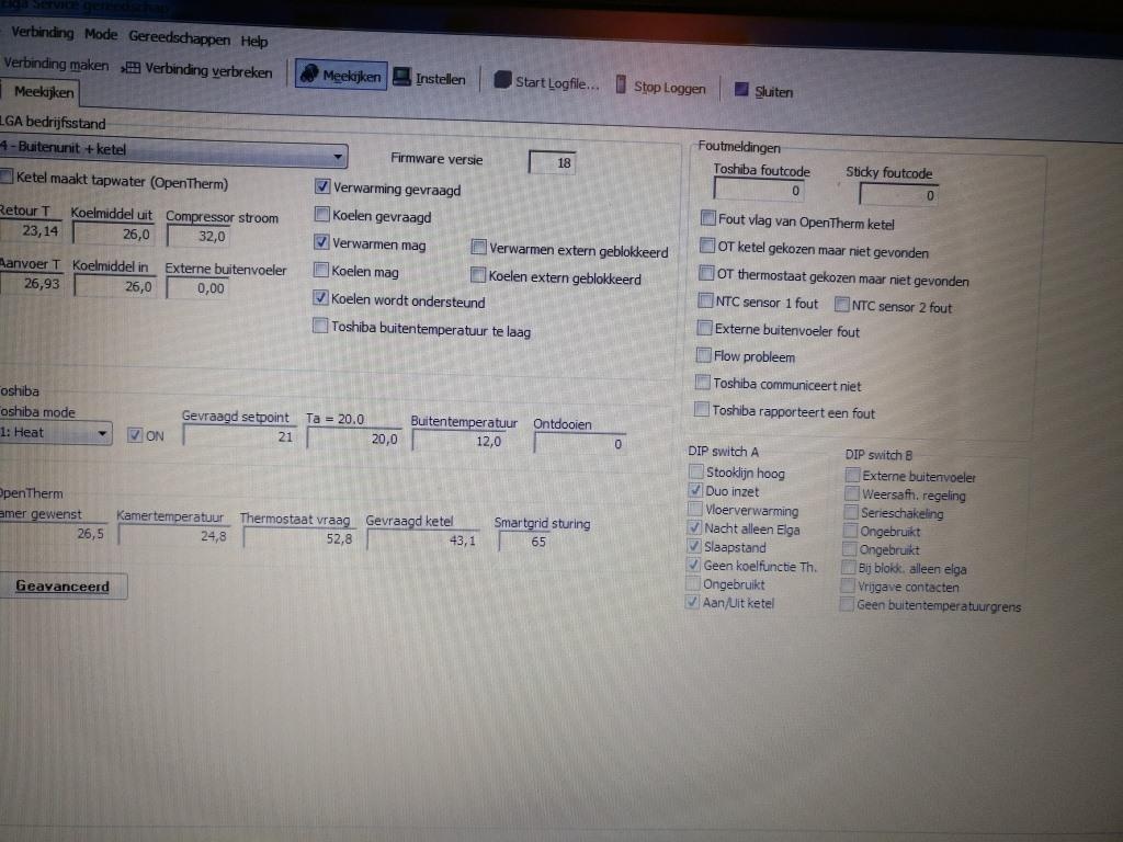

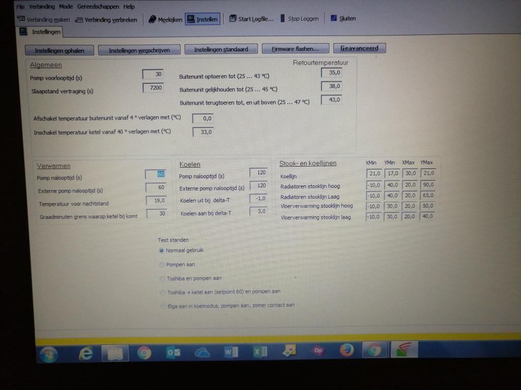

@Noord27
Je kunt wat temperatuur waardes verstellen
Afbeeldingslocatie: https://tweakers.net/ext/f/YqW2xb5U9k1PucXGaE7Tw2VE/thumb.jpg
en meekijken met de waardes die de Elga uit ruimtethermostaat binnenkrijgt en waarde die Elga naar het buitendeel stuurt
Afbeeldingslocatie: https://tweakers.net/ext/f/Z9ZYwjIYUNz3IJl1paXQREzb/thumb.jpg
In hoeverre het mogelijk is on dat signaal te beïnvloeden weet ik niet.
Verwacht wel dat het een simpel signaal is. Het lijkt erop dat de Elga zicht voordoet als een split binnendeel van Toshiba. Waarde Ta =20 is een vast referentiepunt van het buitendeel. Bij gevraagd setpoint 21 toert hij op, bij 19 toert hij af.
[ Voor 13% gewijzigd door Oxellaar op 05-11-2017 10:02 ]

@Oxellaar
Toch leuk om wellicht wat temperartuur waardes in te stellen. Zit er nog software achter die je moet installeren?
