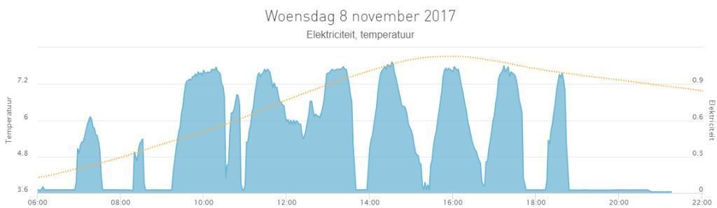

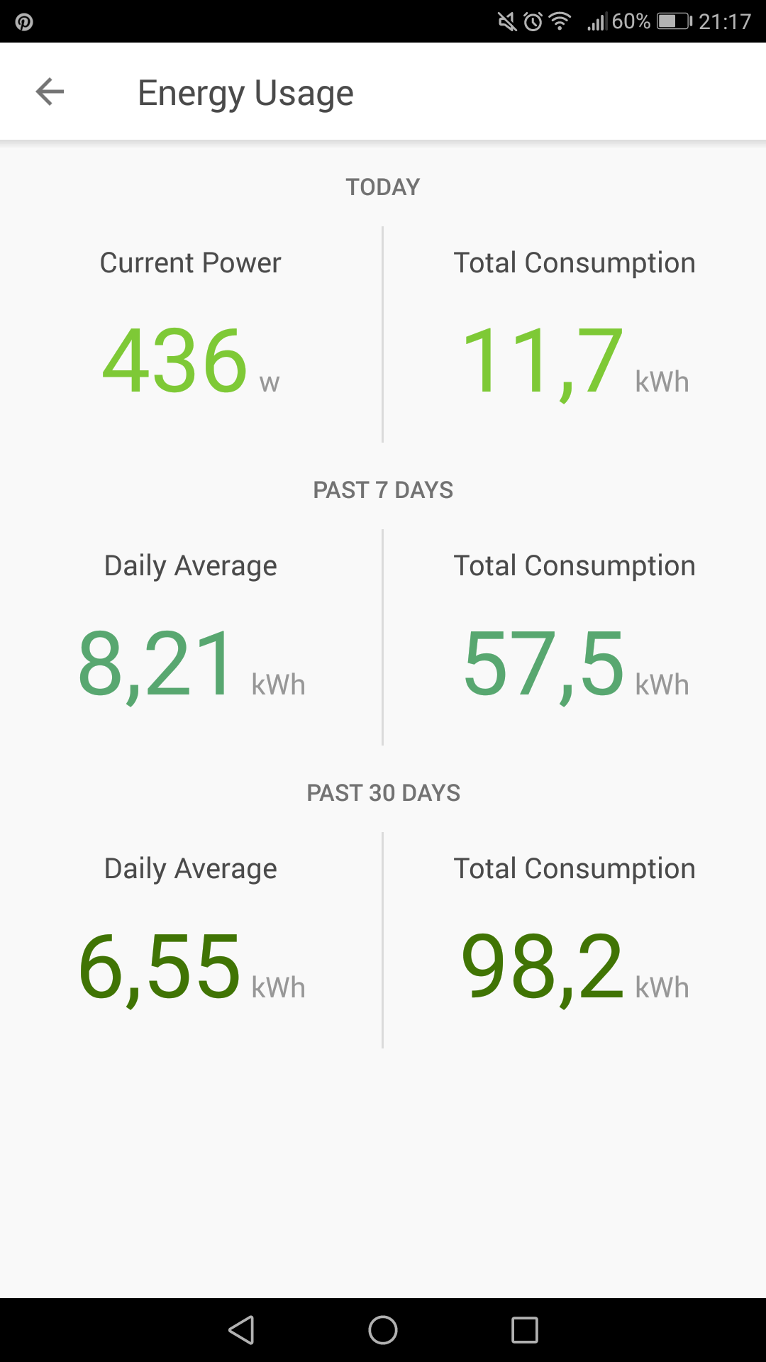

10.48kWh incl. een onbedoelde nachtverlaging van 5.5h. Stekker v.h. 'defrost'element vergeten na gebruik wasmachine. 8)7
Afbeeldingslocatie: https://tweakers.net/ext/f/V6KxzmXgDyDtooCP9lewQ744/full.png
Overeenkomstige temperaturen:
Afbeeldingslocatie: https://tweakers.net/ext/f/x707ua5QUgmv9wPgm3kUukEr/thumb.png
Ta=32 Tr=30 in een ongeisoleerde jaren70 woning.
Afbeeldingslocatie: https://tweakers.net/ext/f/SNY5tOCDLGIDa5zKbohXQfCU/thumb.jpg Afbeeldingslocatie: https://tweakers.net/ext/f/Bj7P4OIc8p300kwBFxLbDmtB/thumb.jpg
[ Voor 67% gewijzigd door Verwijderd op 08-11-2017 00:18 ]

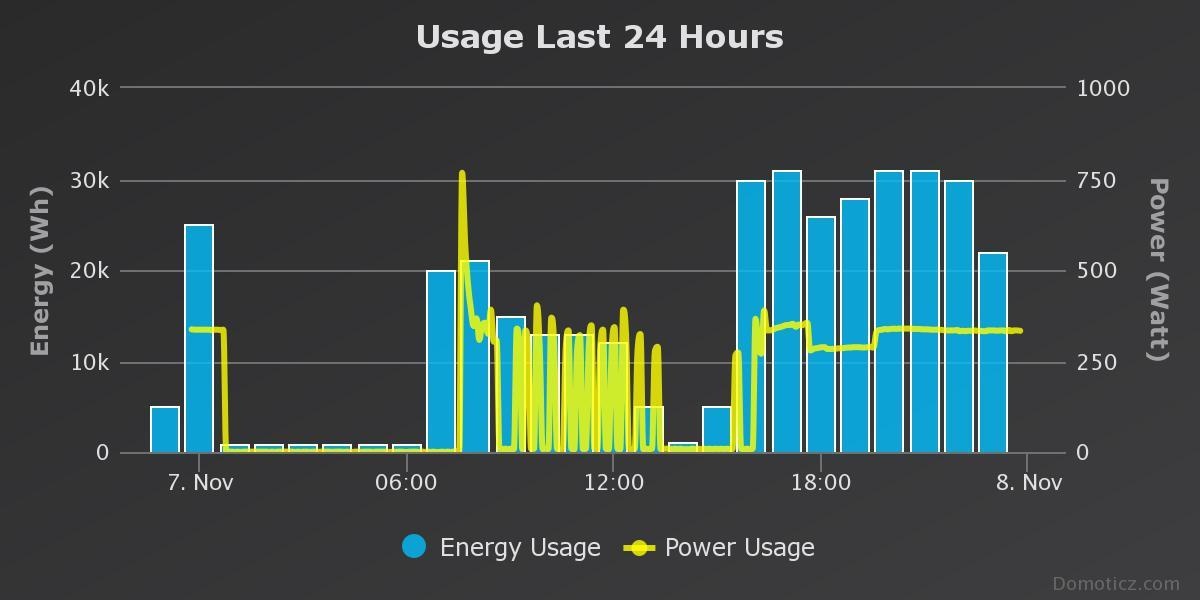

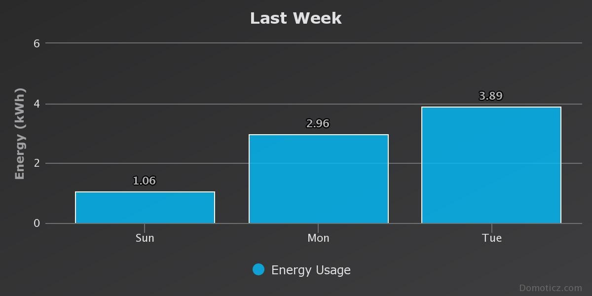

Stil hier, mijn ELGAtje heeft vanacht behoorlijk moeten stampen om de woning op 21,5 te houden :)
@mkleinman hoe heeft de ELGA zich bij jou gehouden vannacht?
Gisteren geeindigd op 6,5 kWh voor de hele dag
4,1 kWh verbruikt tot nu toe
Afbeeldingslocatie: https://s1.postimg.org/3t0ynpvnen/Schermafbeelding_2017-11-08_om_08.34.54.png
[ Voor 8% gewijzigd door Daannn1987 op 08-11-2017 08:38 ]

Mooie grafieken allemaal, dit geeft goed inzicht.
Hoe lezen jullie dit soort dingen uit?
Hangt alles aan Domoticz?
[ Voor 5% gewijzigd door the-edge op 08-11-2017 08:51 ]
  • Daannn1987
  • Laatst online: 04-11 10:07
Wisselt per geval, in mijn geval in het kort:
RPI met DOmoticz, influxdb en Grafana (veel meer maar niet relevant)
Opgenomen vermogen:
RPI met Z-wave AEON stick
Fibaro z wave wall plug tussen de stekker van de ELGA
Temperaturen leidingwerk:
Meerdere ESP8266's door de woning heen met DS18B20 sensorren om de aanvoer / retour temperaturen te loggen.
Temperaturen binnen buiten:
Lees de TADO api uit voor binnen temp
Buiten temp komt via weatherunderground
Alles komt aanvankelijk binnnen in domoticz, en wordt doorgestuurd via http push naar influxdb, wat ik weer uitlees in Grafana want ik vind domoticz prut wanneer het op grafieken aankomt
21xDMEGC 440wp (9240) ||| Pana 9j

Ik heb gisteravond het vermogen weer op 100% gezet, en zie nog geen nadelige gevolgen, alleen dat mijn SWW sneller warm wordt.
Ik zie geen "onverwachte" hoge aanlooppieken in het verbruik, en hij moduleert net zo ver terug als op 50%.
50% (gisteren) SWW run van 14:00 tot 15:00 en vanaf 15:30 tot 16:00
Afbeeldingslocatie: http://i63.tinypic.com/2i8jcy1.jpg
100% (vandaag) SWW run van 14:00 tot 14:40
Afbeeldingslocatie: http://i65.tinypic.com/33njnki.jpg
Voor de rest "hobbelt" de WP mooi door :)
PVOUPUT - 13.400WP - Twente

Inmiddels heb ik een simpele oplossing gevonden voor het ‘s nachts bijspringen van de ketel bij de Elga: de gordijnen achter de radiatoren... Vrouwlief vindt het zo mooi als de gordijnen tot op de grond hangen en de ketel blaast daar wel doorheen, maar de Elga redt dat dus nooit een keer. Dus gisteravond de gordijnen achter de radiatoren (ze hangen voor twee van de drie in de woonkamer) gestopt en vannacht geen liter gas meer verstookt. :)
Totaal zit ik vandaag (tot nu toe) op 15,38kwh, maar dat is inclusief alles (o.a. twee aquaria en een terrarrium) en ik ben wel nieuwsgierig welk deel daarvan aan de Elga op gaat. Kan ik dat gewoon meten met zo’n energiemeter voor in het stopcontact? En zo ja, wat is dan een kwalitatief goede?

Aziraphale schreef op woensdag 8 november 2017 @ 21:00:
Zelf gebruik ik een tplink 110
pricewatch: TP-Link Wi-Fi Smart Plug HS110
En met de kasa app ziet het er zo uit

De Elga doet het ook best, hij heeft flink gedraaid vandaag.
Max aanvoer is 36 graden geweest, maar dat was maar heel even, meeste tijd ongeveer 33 a 34 graden
6.57kWh verbruikt, 28kWh geleverd. Dag COP van 4.2. Deze maan tot nu toe een COP van 3.8.
Was mooi dagje zo :9
6,03 kWh verbruikt met vast een soortgelijke COP (gezien mijn TA / TR).
De vrouw was vandaag niet thuis dus besloten de temperautur vanaf 7 uur op 21 te houden ipv 21,5
Afbeeldingslocatie: https://s1.postimg.org/5aate3ek73/Schermafbeelding_2017-11-08_om_21.56.25.png
