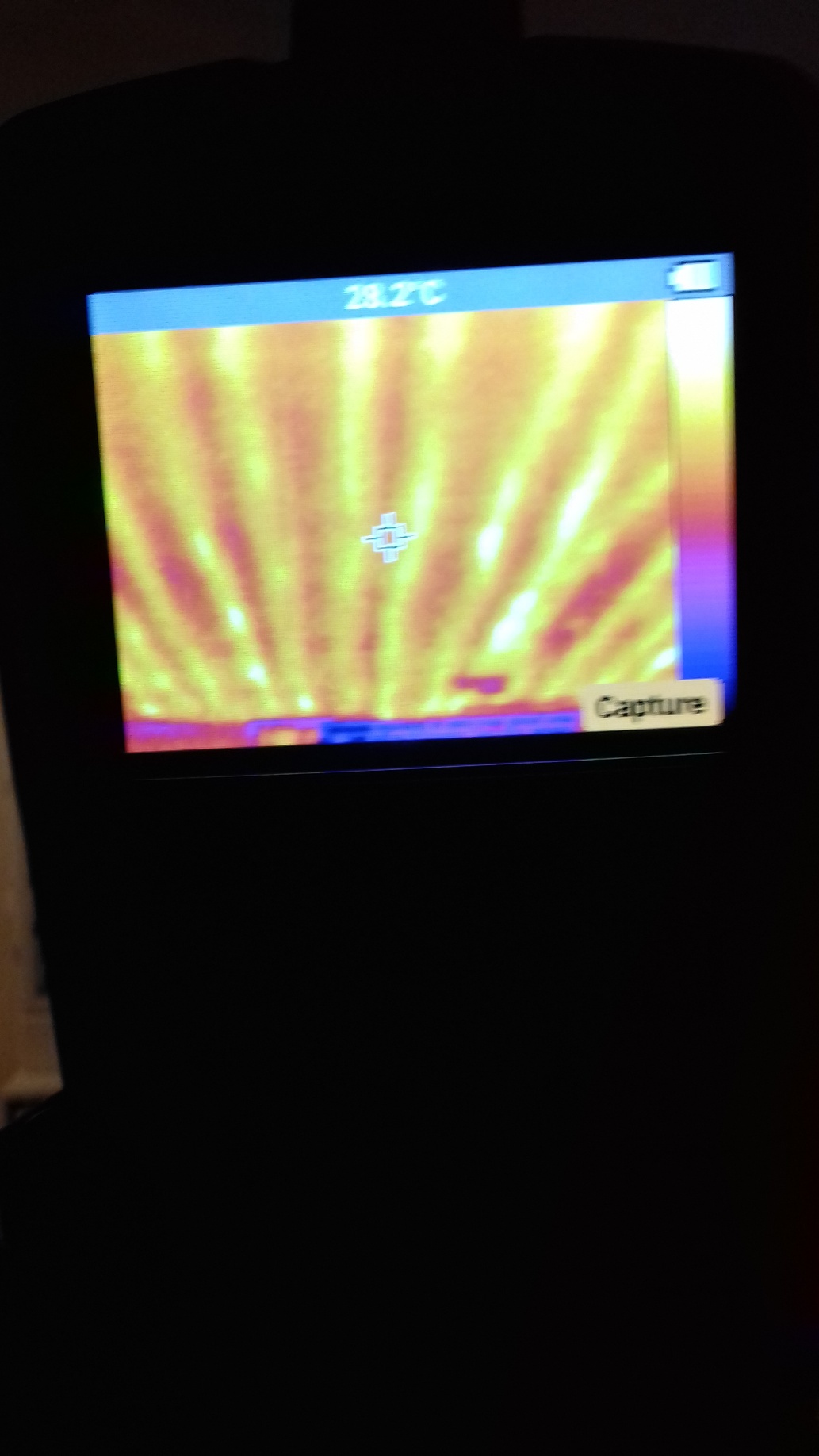

@koevlaas2 maakt het voor de keuze van een warmtepomp nog uit dat als je afgifte toe kan met een aanvoer temperatuur tussen de 19 en 27 graden.
Stel je voor, ik wil mijn elga verkopen en mijn woning volledig gaan verwarmen met een volwaardige warmtepomp.
Afgifte is wandverwarming met leem
Gas vebruik voor verwarmen zonder elga rond de 1000m3, echter met een plofketel die met een aanvoer van 30 graden werkt, waar ik veel lager wil hebben.
Zo kan de hitachi yutaki s bij een buiten temperatuur van 10 graden een aanvoer van 20 graden leveren.
Hoeveel kw zou jij dan adviseren?
  • Ramon_1984
  • Registratie: November 2016
  • Laatst online: 23:56
reneeke1970 schreef op vrijdag 3 november 2017 @ 13:21:
Vroeger had ik water druppels aan plafond maar nu niet meer hoor
Ik ook niet, maar zonder leem
Afbeeldingslocatie: https://tweakers.net/ext/f/YduFKnk0GLV5gdJuLMFrB8Kp/full.png

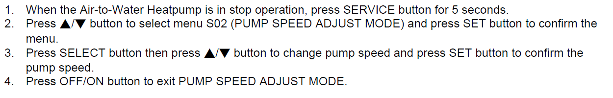

Over het lang nalopen van de pomp van de ELGA is al het een en ander gezegd. Eerder zei ik al dat ik het prima vindt als mijn woonkamer op temperatuur is en het systeem die warmte nog een beetje rondpompt naar de Jaga's op mijn bovenverdieping. Toch vraag ik me af wat het ding vandaag allemaal gedaan heeft:
Afbeeldingslocatie: https://i.imgur.com/CHRGhne.jpg
Vannacht is hij een paar keer gaan draaien om de boel op temperatuur te houden, maar daarna heeft hij dus vanaf 8:30 tot ongeveer 15:15 die pomp laten draaien. Heeft een van jullie hier een verklaring voor?
Overigens zie je in mijn grafieken duidelijk dat het huis dankzij isolatie niet hard afkoelt. Aan het begin van de nacht gebeurt dat pas een beetje en dan gaat hij iets doen, maar vaak hoeft hij verder de hele dag niet te draaien. Als het straks kouder wordt is dat een ander verhaal, maar juist in dit soort periodes vraag ik me af of een vrij lange nachtverlaging van één graad (tussen 0:00 en 15:00 of zo) niet een slim idee is. Dan is het in de ochtend toch niet koud (want hij gaat al iets doen) en gaat hij pas later op de dag echt aan het werk. Dit vooral vanwege geluidsproductie. De buitenunit staat bovenop het plat dak en is nu vanuit de slaapkamer licht hoorbaar. Een zacht rustgevend bromtoontje, dus niet echt storend, maar misschien is het fijner om dat een paar uur te verschuiven.
Of zou dat geen zin hebben omdat ook bij een verlaging van 1 graad het ding vanaf volgende maand toch wel in de nacht staat te draaien?

@dreamscape Laatst heb ik een dipsitch omgezet in de Elga binnen-unit waardoor de pomp een stuk eerder wordt uitgeschakelt. Weet zo niet meer exact welke, maar dat kun je in de handleiding wel terug vinden.
Wat betreft nachtverlaging met een warmtepomp: daar loopt al de nodige discussie over. Volledig afhankelijk van wensen en situatie. ;)
[ Voor 25% gewijzigd door Noord27 op 03-11-2017 15:56 ]

Klopt. Ik wil ook zeker niet de discussie opnieuw aanzwengelen. Vraag me dus alleen af of ik het punt waarop de WP het meeste geluid maakt iets kan opschuiven. Maar ik vermoed dat het een zinloze exercitie is als het over een paar weken wat kouder wordt.
En dank voor de opmerking over die dipswitch. Zal het even opzoeken in de handleiding.

  • jaari
  • Laatst online: 17:44
blauwemac schreef op vrijdag 3 november 2017 @ 17:05:
Hoeveel l/min doet jullie Pana?
Mijn 5kw doet 1145 bij delta T van meestal 3 graden.
Ik overweeg om de 'Bremse'-diode in te bouwen voor een lagere flow en wellicht hogere delta T.
Wat denken jullie, goed idee? Of Pana lekker z'n gang laten gaan?
Op welke stand draait jouw circulatiepomp?
Standaard staat die op 2 (van de 7). In die stand deed mijn Pana ook 1150 l/hr.
Ik heb hem onlangs naar stand 1 gezet en doet hij ongeveer 950 l/hr.
Uit het manual:
Afbeeldingslocatie: https://tweakers.net/ext/f/2mOatuIfyggxi3eSf7UO1d39/full.png
zonnepit ; L/W WP Pana MDC05F3E5

  • Ramon_1984
@Verwijderd zal morgen een mooie foto voor je op dit forum zetten.
@Ramon_1984 Zeg dat nou niet, doe ik vannacht geen oog dicht nieuwsgierig als ik ben.
  • Grolsch
  • Laatst online: 13-11 22:54
Grolsch
Ik zit eigenlijk met smart te wachten op m'n "Defrost ontmaagding" ;)
MIST = check!
Hoe koud moet het zijn :?
PVOUPUT - 13.400WP - Twente
  • Ramon_1984
@Verwijderd omdat jij het bent.
Afbeeldingslocatie: https://tweakers.net/ext/f/jraebAefMMhcCtVCueG4ENIV/thumb.jpg
16x2 achter een plafond met gips platen, afwerking gips stuc, aanvoer was 28 graden
Normaal staan deze 2 groepen uit, is bedoeld voor de zomer om te kunnen koelen
[ Voor 22% gewijzigd door Ramon_1984 op 03-11-2017 22:53 ]
