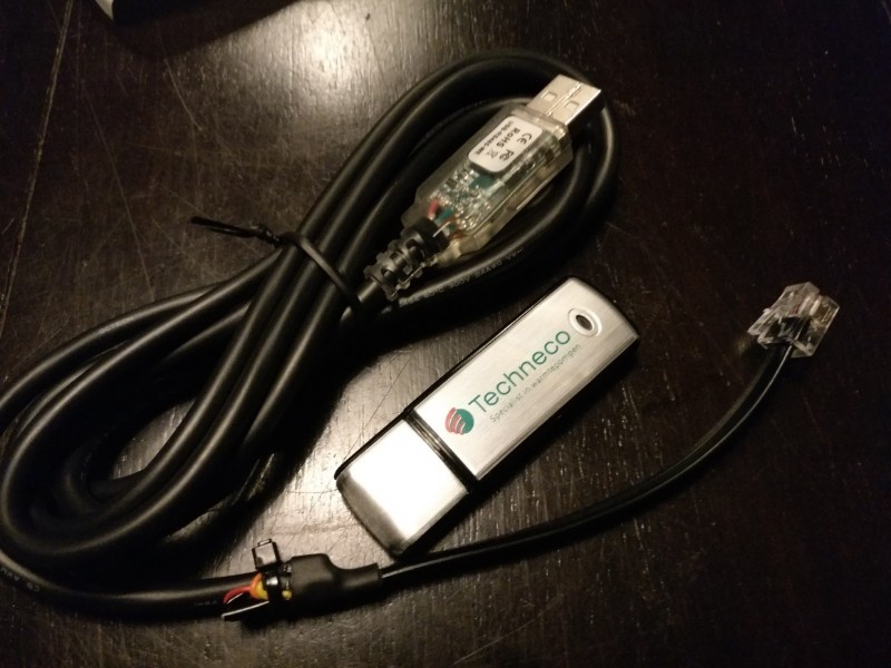

@LittleTycoon
Eerst zorgen dat alles juist is aangesloten, pas daarna verder zoeken. Als dat nog nodig is.
Je afgifte / doorstroming is niet in orde nu.
Kabel + software voor Elga!
Afbeeldingslocatie: https://tweakers.net/ext/f/L9mnvdxImnui8Kzz2gheMfmu/full.jpg
Morgen eens kijken wat er allemaal mogelijk is.
Ik heb zo'n vermoeden dat vele monteurs die kabeltje en USB-stickje zouden willen hebben die met Techneco materiaal werken. Tot 2 maal toe is er namelijk veelvuldig contact geweest met Techneco toen er hier een monteur was van het lokale installatiebedrijf. Er schijnt aardig wat afgeschermd te zijn in de software/aansturing van Techneco apparaat.

  • Oxellaar
Oxellaar
@Noord27 Het schijnt dat het nog in een test fase zat tot voor kort. Nu is die bijna afgelopen en kreeg ik hem zonder moeite.
  • Noord27
  • Laatst online: 16:27
@Oxellaar Dan ben ik zeer benieuwd wat je allemaal af kan lezen hiermee. En ik vermoed vele andere Elga eigenaren.. ;)

Grolsch
@Oxellaar zal z'n Elga ff flink Tweaken, daarna begint hij een handeltje met "Chip-tuning-for Elga" :+
PVOUPUT - 13.400WP - Twente
  • Ramon_1984
  • Registratie: November 2016
  • Laatst online: 22:05
@Oxellaar voor vrienden en collega's doet hij het voor niks....
  • Daannn1987
  • Laatst online: 04-11 10:07
@Oxellaar Vriend! :)

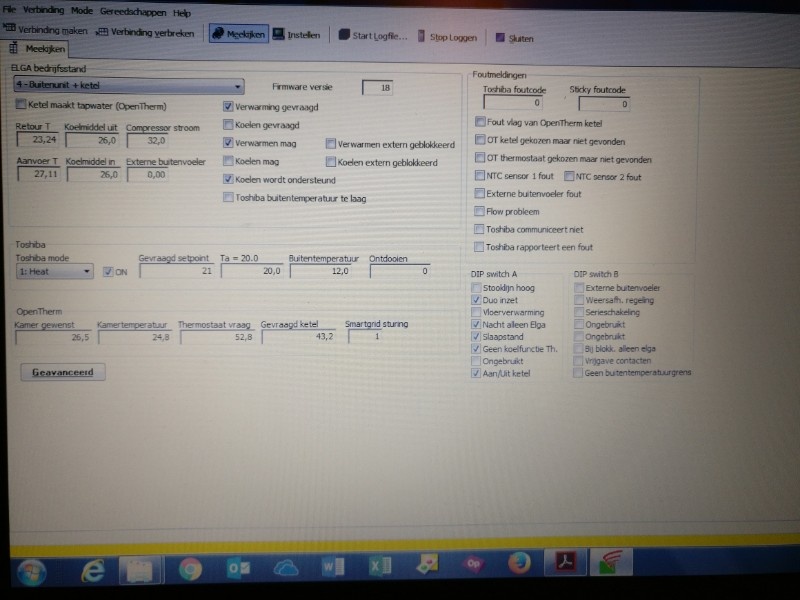

  • Oxellaar
Oxellaar
Net toch even de Elga aan de laptop geknoopt...
Heb alleen nog maar uitgelezen tijdens een korte run, volledig onnodig, check kamertemperatuur :P
Afbeeldingslocatie: https://tweakers.net/ext/f/PfGSMmZIcuEl1QTgxbSADfRE/full.jpg
Niet alles lijkt helemaal te kloppen, bijvoorbeeld "condensor in temp".
Wel jammer, juist die vind ik belangrijk. Is ongeveer de persgas temp. En compressor stroom kan ik ook niet helemaal volgen.
Maar zo heb ik weer wat feedback richting Techneco.
Binnenkort eens meer mee gaan spelen.

Gisterenavond met de tool wat instellingen gewijzigd.
Heb de tijd voor starten slaapstand van 10 naar 2 uur gezet en dat doet hij nu netjes.
Binnenkort de temperaturen voor uitschakelen, op en aftoeren compressor nog wat wijzigen.
Als iemand interesse heeft in de handleiding van de tool, dan hoor ik het wel...
  • koevlaas2
  • Laatst online: 11-11 23:49
koevlaas2
Oxellaar schreef op zondag 22 oktober 2017 @ 14:14:
Gisterenavond met de ELGA tool wat instellingen gewijzigd.
@Beatman ?
  • amarkest
  • Laatst online: 01-11 22:00
[b]Oxellaar schreef op zondag 22 oktober 2017 @ 14:14:[/b
Is de toolkit bij Techneco te koop?
  • Oxellaar
Oxellaar
@amarkest Geen idee, maar ik verwacht dat hij alleen uitgegeven word aan installateurs.

  • Oxellaar
Oxellaar
Daannn1987 schreef op zondag 22 oktober 2017 @ 16:20:
Tof die van mij staat ook op 2, stuk beter voor mijn gemoedsrust :)
Zou je de handleiding eens kunnen toetsuren? Ben wel benieuwd wat je kunt aanpassen w.b.t. temp van afschakelen.. Mijnsinziens doet hij dat te vroeg
Standaard gaat de compressor optoeren tot 43c retour, gelijk houden tot 45c en terugtoeren of uitschakelen bij 47c.
Alleen haal ik die waardes nooit als ik de boel op temperatuur wil houden, of met 0,5 verhoging.

  • Daannn1987
Oxellaar schreef op zondag 22 oktober 2017 @ 16:54:
Ah die waardes haal ik totaal niet..
Ik dacht dat je bedoelde op welke gemete temp op de thermostaat de Elga de buitenunit afschakelt..
Vaak stopt de buitenunit bij 21.4 terwijl ik 21.5 vraag.. maar dan blijft de binnenunit (pomp) nog doordraaien.
21xDMEGC 440wp (9240) ||| Pana 9j
