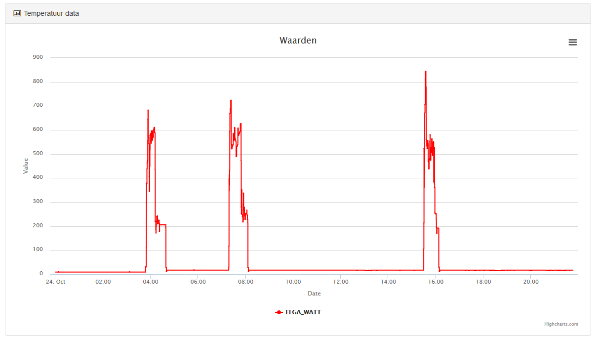

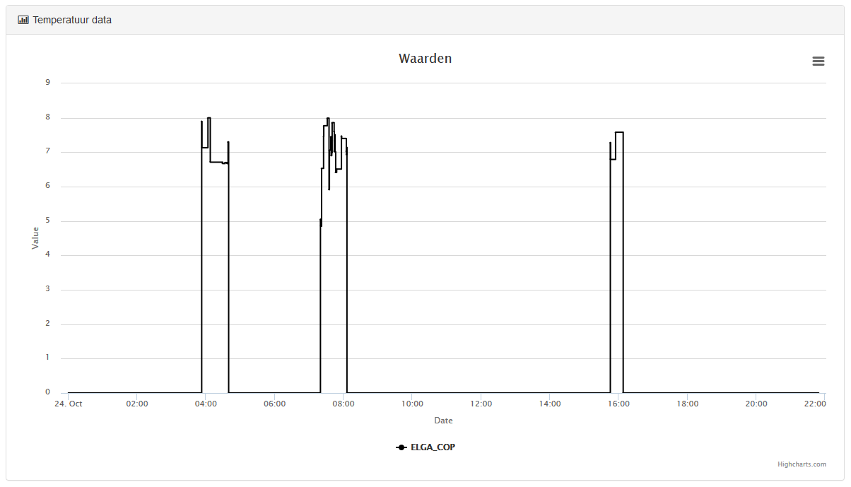

Heb interessante grafieken van vandaag met setpoint op 19.0 graden.
En de bijbehorende COP
De ELGA moduleert terug naar 200W en behaalt idioot hoge COP's. Nu weet ik dat het buiten ook nog erg warm is maar deze cijfers had ik persoonlijk niet verwacht.

Is die COP ook met de verliezen in de waterpomp, ventilator en weet ik wat er allemaal draait in de warmtepomp. Ik meen dat de Elga al 35 Watt nullast verlies had. Op de 200 Watt is dat een behoorlijk aandeel.
Ik denk dat dat bij Panasonic ook een reden kan zijn om niet lager te moduleren dan 20 Hz; te laag moduleren en je COP wordt slechter.
Ik bereken hem simpel. Outputvermogen / Inputvermogen = COP op dat moment. Het is dus alleen de COP van een draaiende ELGA zonder stilstandverliezen.Dre schreef op dinsdag 24 oktober 2017 @ 22:24:

Ziet er goed uitmkleinman schreef op dinsdag 24 oktober 2017 @ 22:17:
Welke TA en TR heb je hierbij?

Dat is dat typische Elga-dingetje bij een lage warmtebehoefte. Ik heb er een speciale contraptie voor gemaakt om te zorgen dat die pomp niet meer doordraait:
Heb een zojuist een blocky scriptje in domoticz gemaakt, welke wanneer de temp < 0,2 onder de ingestelde temperatuur, de ingestelde temp op de thermostaat tijdelijk 0,1 gr verlegd.
Bij het behalen van de origineel beoogde temperatuur zet hij hem weer terug naar het originele temperatuur..
Beetje dirty scriptje nog om eens te kijken wat hier het resultaat van is.

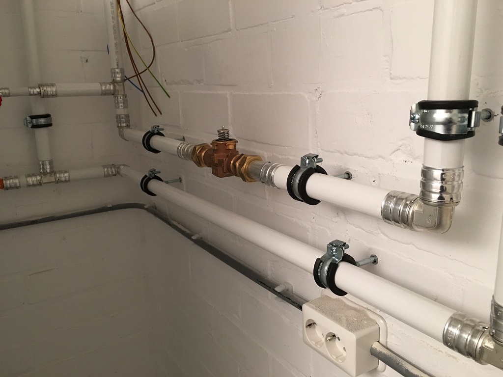

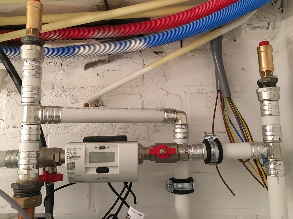

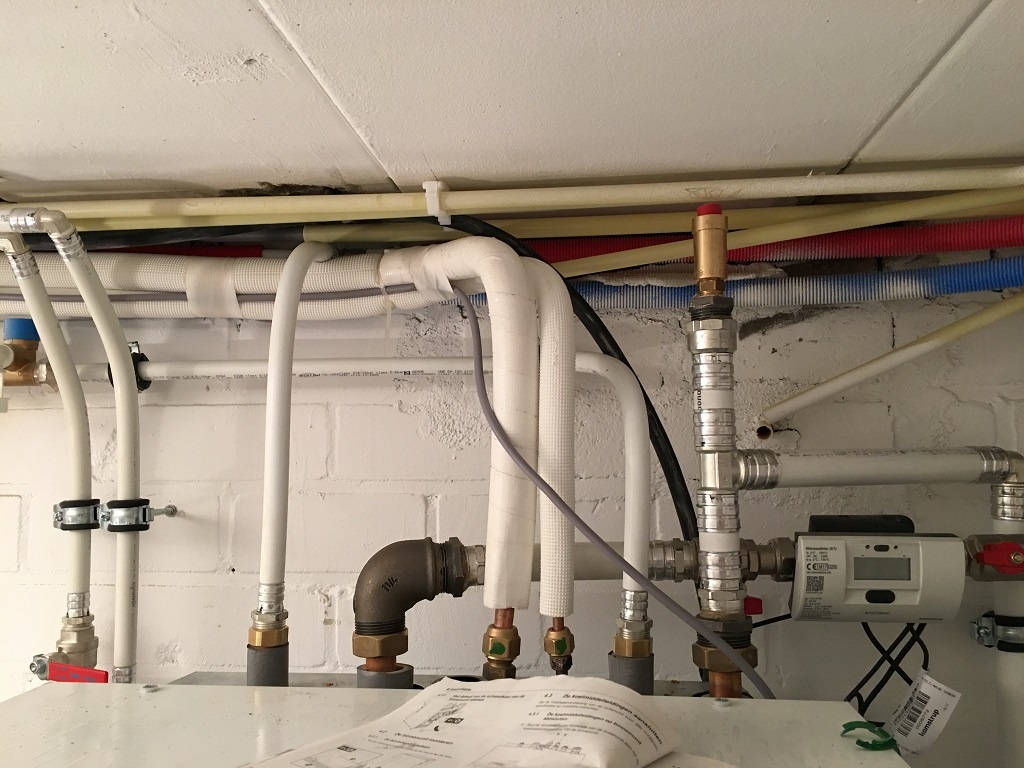

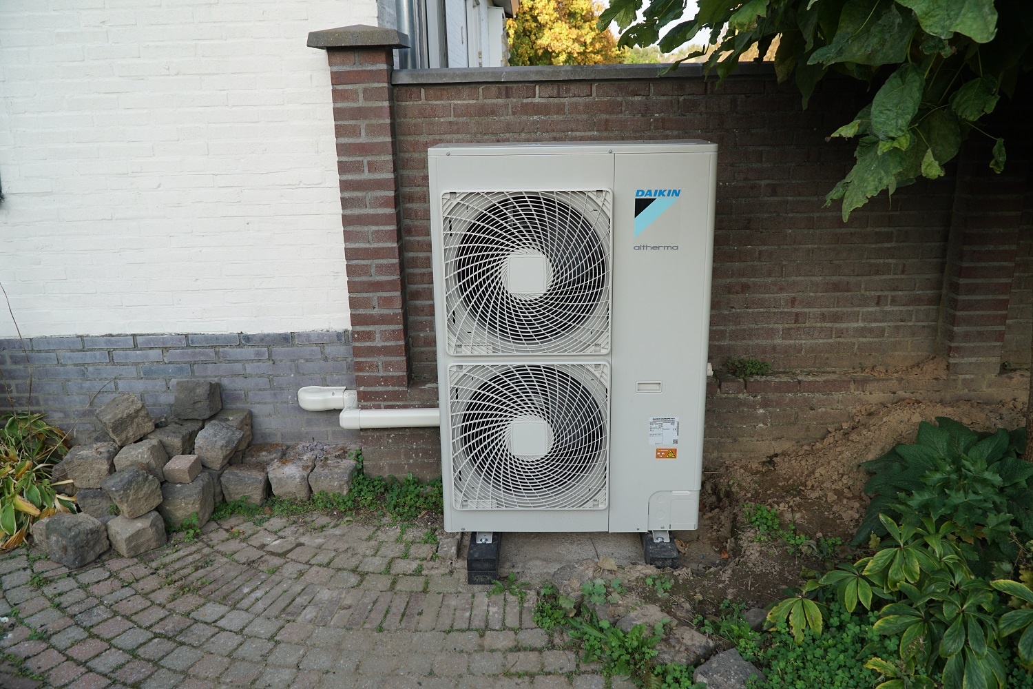

Zo...na bijna een jaar lang uitzoeken, voorbereiden en sinds juni veel, heel veel verbouwen is het bij ons dan nu ook zover. De warmtepomp is geïnstalleerd en heeft vandaag voor het eerst gedraaid.
Nog even ter herinnering. Vrijstaande bungalow uit '70.
- Begane grond (wonen & slapen, 100m2) vloer geheel eruit gehaald, geïsoleerd en opnieuw opgebouwd met 12 groepen 10 cm HOH.
- Open verdeler, 28mm aan en afvoer
- Kelder heeft onder andere ook nog 3 verwarmde ruimtes, nu met Jaga Tempo radiatoren.
- Overige renovatiewerkzaamheden: Dak compleet vervangen inclusief asbest beschot, Haard verwijderd inclusief asbest, oude ketel verwijderd inclusief asbest pijpen, nieuwe plafonds, nieuwe elektra, Loxone domotica, veel loze leidingen, nieuwe waterleidingen, nieuwe afvoerleidingen, nieuwe CV leidingen, nieuwe keuken, deel hal opgeofferd voor vergroting badkamer, nieuwe badkamer. Overal nieuw stucwerk. Er is eigenlijk niets gespaard gebleven. Ja, de deuren :-)
Gas verwijderd, Elektra verzwaard naar 3 x 25A.
Gekozen voor Daikin Altherma LT met 14 kW (maar 16 kW gekregen...) en 260 liter ingebouwde boiler.
25 meter koelleiding
25 meter voeding 5 x 4mm2 voor buitendeel. Beter te veel dan te weinig al had 5 x 2,5 ook wel volstaan.
Buitenunit in de tuin, los van het huis.
Vloerverwarming heb ik een klep voor laten zitten, bestuurd door een kamerthermostaat (werkt nog niet omdat we nog geen werkende wcd’s hebben).
Het keldercircuit wordt direct gevoed vanuit de binnenunit.
De installateur heeft een WAR ingesteld (tja dat hoefde voor mij dus niet maar ik kijk het even aan).
Het valt me op dat het tapwater ontzettend snel opgewarmd is. Ik dacht dat dit uren zou duren, maar dat is dus niet zo. De buitenunit is daarbij mooi stil (al zegt dit nu nog niet zoveel).
Wat nog niet goed is op dit moment is dat we soms nog een debietprobleem hebben. Als de vloerverwarming niet meeloopt, is het keldercircuit niet (altijd) voldoende om de warmtepomp te laten draaien. In de documentatie staat dat buiten de unit minimaal 20 liter moet zijn, en dat halen we denk ik niet. Er komt dus nog een bypass.
Hier wat eerste foto’s. Situatie is al ietwat veranderd maar ik zal nog wel wat extra foto's posten.
- Open verdeler, 28cm aan en afvoer
25 meter koelleiding![]()

Warmtemeter werkt nog niet trouwens. Het viel me op dat de retourtemperatuur nog niet gemeten kan worden daar moet nog een tussenstuk voor geplaatst worden.

Dat is een gewone gietijzeren knie die alom in cv-installaties gebruikt wordt, ik zie daar geen probleem in.Ramon_1984 schreef op woensdag 25 oktober 2017 @ 12:01:
UItgaande bocht boven de warmtepomp naar de kamstrup gaat roesten, als je nog kan vervnagen zou ik dat doen.
Ik zie op de foto's wel meer onderdelen van hetzelfde materiaal.

Hier afgelopen zomer de Elga laten koelen, en mijn gietijzeren bocht is daarna gaan roesten.
Dat kan door de condensvorming idd, maar eer die doorgerot is, ga je niet meer meemaken.Ramon_1984 schreef op woensdag 25 oktober 2017 @ 18:37:
