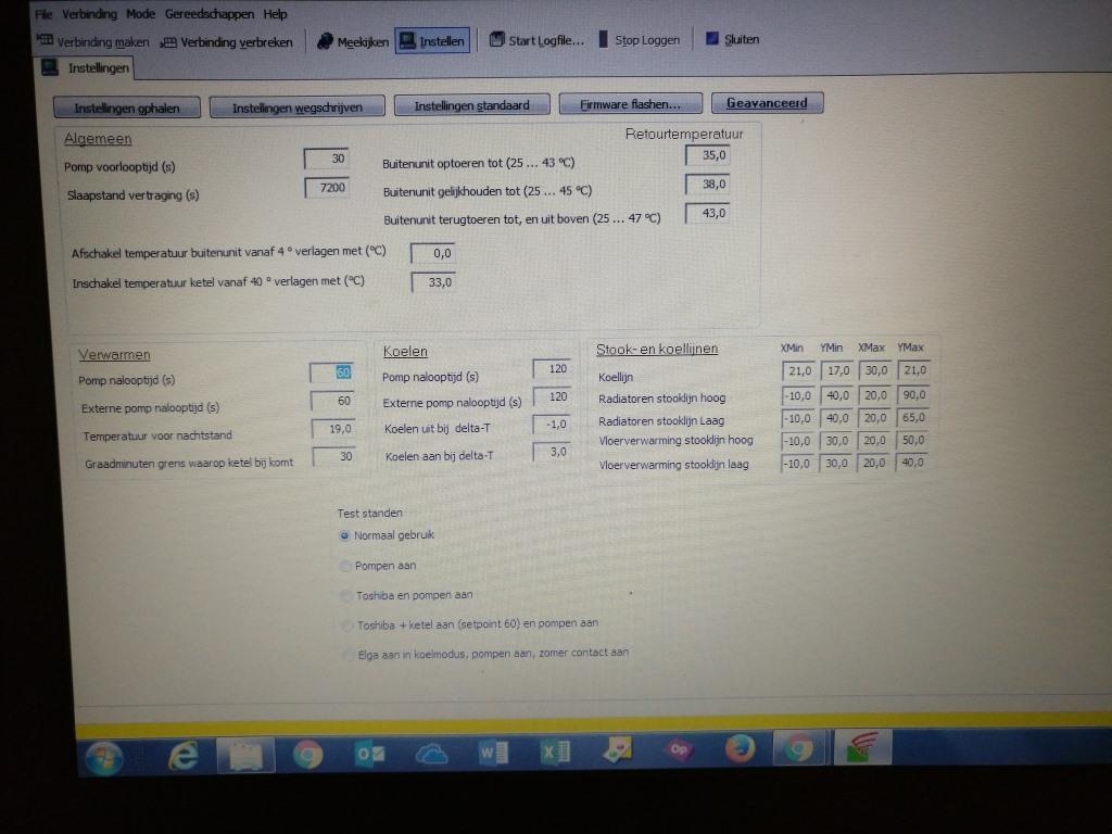

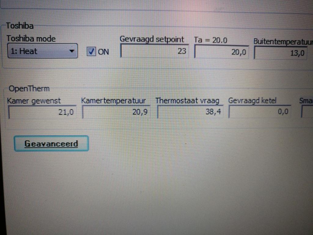

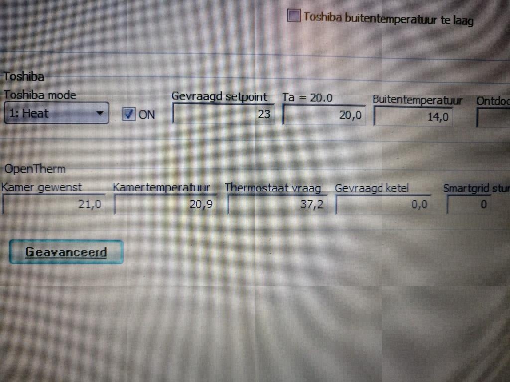

Volgens mij was het hier toch een aantal mensen opgevallen, dat het opgegeven vermogen van bepaalde warmtepompen niet helemaal klopte in de Apparatenlijst ISDE?
Dat is een "foutje" van sommige fabrikanten. Zij hebben het E element meegerekend, is wat beter voor de subsidie.
Alleen trapten ze daar niet in bij het RVO, tenminste, niet lang.
Alle fabrikanten moeten alle apparaten opnieuw indienen voor 1 november met de juiste gegevens.
Ik had blijkbaar een stukje gemist in de handleiding van de tool voor de Elga...
Gisteren wat parameters gewijzigd en direct ging de ketel aan, zonder warmtevraag.
Was ook niet uit te krijgen :X Alleen via parameters van de ketel zelf.
De Elga deed het verder wel gewoon goed.
Dat bleef maar in mn kop zitten vandaag, dus toch even Techneco gebeld.
Nu blijkt dat er eerst een nieuwe firmware (15.3) op de Elga moet worden geflashed.
Pas daarna is het mogelijk om instellingen te wijzigen.
Die versie word meegeleverd op de usb stick, was mij helemaal niet opgevallen.
Zojuist de update van 12.77 naar 15.3 gedaan en alles werkt weer normaal.
Ketel mag nu pas bijkomen als de buitenT 7 of lager is.
Met versie 15.3 is het ook mogelijk om nagenoeg alle instellingen met de Honeywell thermostaat te wijzigen.
Afbeeldingslocatie: https://tweakers.net/ext/f/x1wlKQKea6Iz3zWd1dvowXnn/thumb.jpg
Verder viel mij op dat de Elga altijd WA een setpoint als aanvoer kiest. Ook als er met ruimtethermostaat word gestookt. En dus ook niet alleen voor de vraag richting de ketel.
Als de buitenT daalt tijdens vraag, dan word direct de gewenste aanvoerT iets verhoogd.
Afbeeldingslocatie: https://tweakers.net/ext/f/GstyfKmnpdEq74K22k8gUCrU/thumb.jpg
Afbeeldingslocatie: https://tweakers.net/ext/f/jdUPZbwmIXFeAvsl2IJbCZWy/thumb.jpg
Nou ben ik alleen benieuwd waar de elga dan zijn stooklijn vandaan haalt
Dipswitch?
Thermostaat?
Dit staat in de nieuwe handleiding
6.1.3 Weersafhankelijk regelen De Elga regeling is altijd gebaseerd op de buitentemperatuur. Hiervoor wordt de ingebouwde sensor uit de buitenunit gebruikt. Om puur weersafhankelijk te regelen dient men een extra buitentemperatuursensor te plaatsen en de Elga te configureren, zie hiervoor hoofdstuk 10

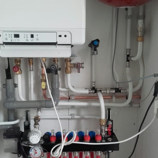

Ik zit ook aan zoiets te denken, weet alleen niet wat ik daar voor nodig heb.
Ik wil de oventroppomp van de vloerverwarming aansturen met een (slimme)aan/uit thermostaat en de wp de buffer(800L) laten opwarmen tot bv 40 graden. De buffer is geen probleem op sww stand. De vloer moet alleen worden gewarmd bij vraag van de thermostaat in de woonkamer. Om te voorkomen dat er te warm water vanuit de buffer de vloer ingaat kan de thermostaatknop van de oventrop op ca 28 worden gezet. Douche/badwater gaat door een spiraal en wordt nagewarmd door de doorstromer.
Wat verdere info:
Mitsu PUHZ-SHW112YHA
Hellmann vat 800L
Qblue V6 wtw pijp
Kan dit en wat is daar voor nodig?
Ik denk aan een thermostaat en een relais

@Ramon_1984
Het is een lagere stooklijn dan de stooklijn die instelbaar is.
Mijn ketel stooklijn is 13c buiten, 45c cv water.
Dat komt niet overeen met de waarde die de Elga krijgt.

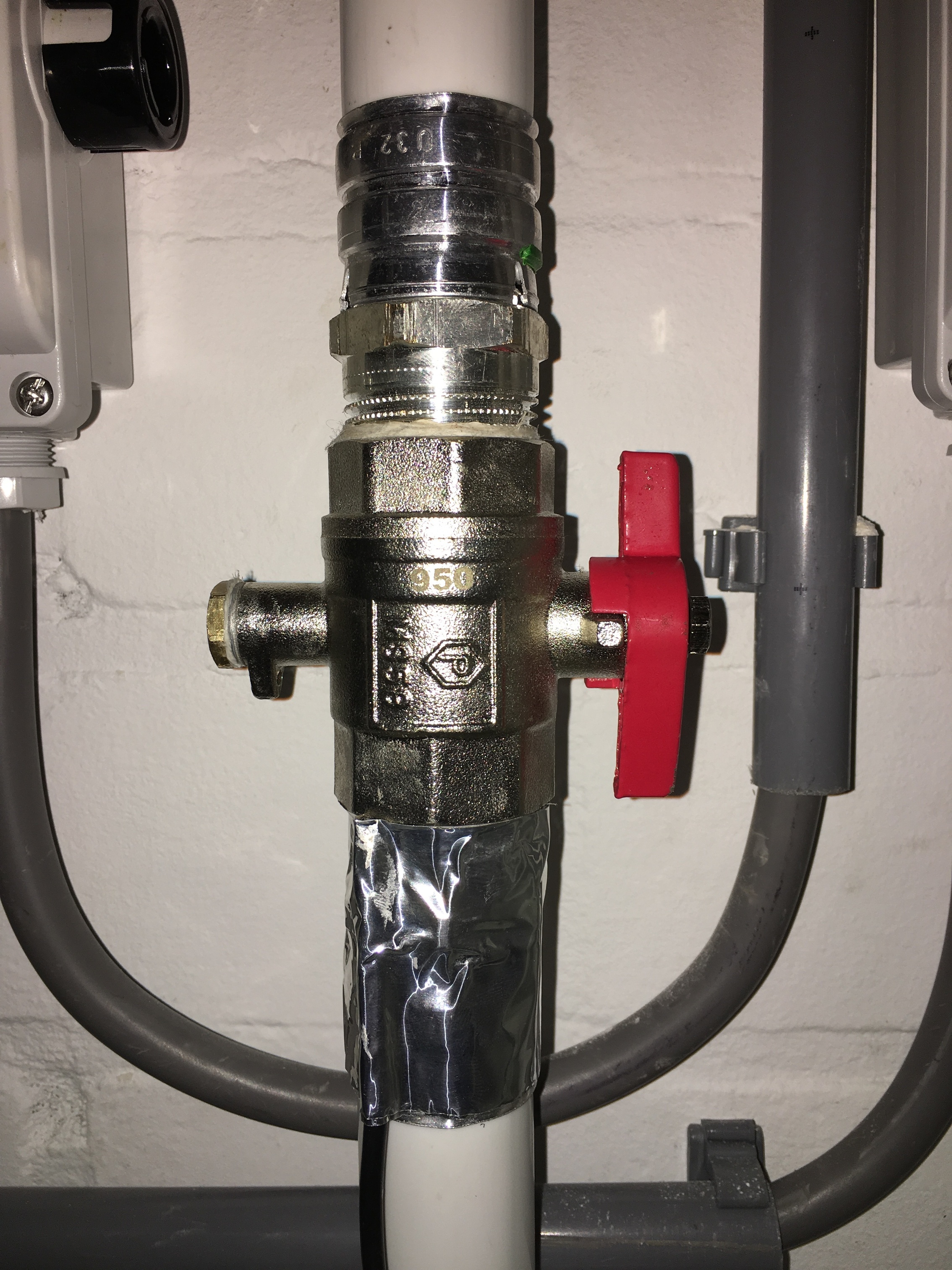

Installateur heeft nu ook tussenstuk geplaatst voor de meting van de Kamstrup voor de retourtemperatuur. Echter de kunstof houder waarmee de sensor vastgezet moet worden sluit niet goed. Nu hebben ze de sensor maar vastgezet met tape... maar dat werkt toch niet goed?
Meer mensen zoiets gehad? Ik ga de leverancier maar eens informeren.

@psy
Er zat een vrij duidelijke installatieinstructie bij (wel in het Duits), de Nederlandse versie hier.
Kan het zijn dat de O-ring per ongeluk weggelaten is? Die moet zorgen voor de afdichting, de plastic houder is alleen om het geheel vast te zetten/klemmen.
Als het echt niet lukt, kan het op deze manier wellicht ook werken, zij het misschien met een kleine vertraging vanwege het warmtetransport. Zijn de temperaturen in aanvoer en retour ongeveer gelijk als je alleen de CV-circulatiepomp aan hebt?

De sensor hoort in een dompelbuis en eigenlijk met daarin wat thermische pasta. Zo reageert hij het snelst.
Dit gaat niet echt lekker werken, zeker zonder isolatie rond de sensor.
Je installateur heeft trouwens ook vergeten om 2 delige koppelingen te gebruiken bij het plaatsen van de afsluiter. Hoe wil je die afsluiter vervangen mocht hij ooit gaan lekken?

Oxellaar schreef op donderdag 26 oktober 2017 @ 09:52:
Afsluiter is volgens mij alleen maar om de sensor zonder aftappen te kunnen vervangen.

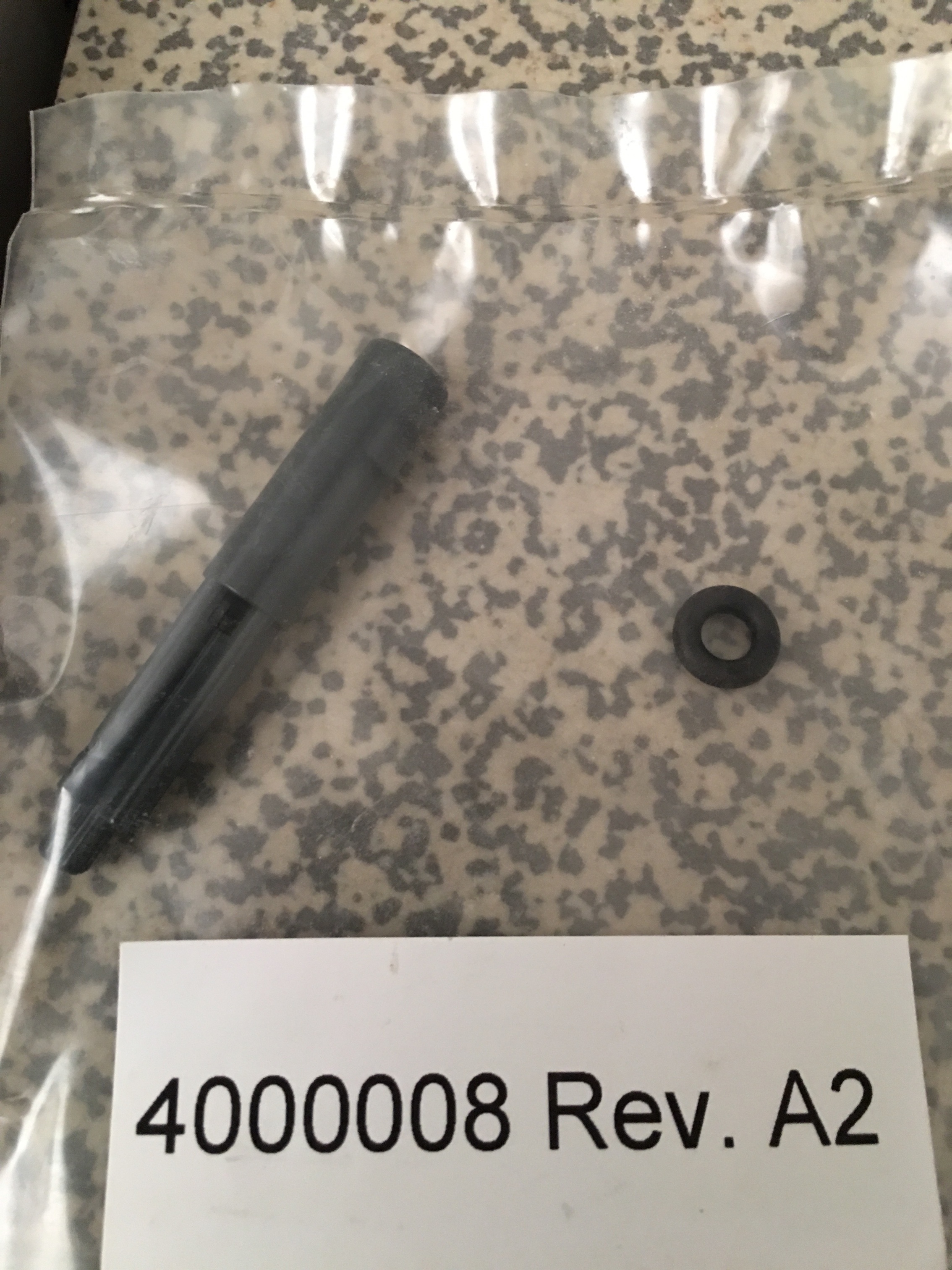

Ik krijg een tamelijk onbeschofte reactie terug van zähleronlineshop dat kort gezegd mijn installateur een prutser is. In plaats van tips te geven biedt hij een of andere messingset aan.
Dat van die O ring heeft me aan het denken gezet. Ik zie idd een O ring ongebruikt liggen:
Afbeeldingslocatie: https://tweakers.net/ext/f/tXspQHKenpwhMmXXuAlgn7W2/medium.jpg
Waar zou dat andere ding voor zijn?

Deze https://zaehleronlineshop...r-direktmessenden-Fuehler heb je bijvoorbeeld nodig en daar monteer je dan de voeler met O-ring in die je handvast aandraait.

Ik heb nu sinds enkele weken een Fujitsu Waterstage WH11F warmtepomp voor zowel sww als de verwarming.
Nu wil ik echter eigenlijk het huis wat eerder op temperatuur krijgen als de thermostaat ingesteld wordt (overigens is dit en Domuz zone regeling)
Wat heb ik hiervoor geprobeerd:
Het voetpunt van de stooklijn verhoogd (op aanraden van de instalateur) daarnaast heb ik de minimale looptijd verhoogt van 5 naar 10 minuten. Nu is het 10 minuten aan en 10minuten uit)
Wat kan ik nog meer doen om mijn doel te behalen? En zijn de gekozen opties zinvol?

psy schreef op donderdag 26 oktober 2017 @ 11:29:
In de ogen van Duitsers zijn we in Nederland ook vaak prutsers.
Niet direct om jouw installatie. Maar in Duitsland is installateur een beschermd vak. Dus beter opgeleid en installeren mag ook echt geld kosten.
@hrt Dat maakt niet uit. Appendages hoor je altijd uit te kunnen wisselen zonder de zaag erin te moeten zetten.

Bl4ckviper schreef op donderdag 26 oktober 2017 @ 11:47:
Tja.
Continue verwarmen. 😁
Heb je een verdeler met of zonder pomp?
Ik stop ermee.
Die had ik tijdens de installatie ook over het hoofd gezien... (gelukkig snel gevonden)
Dat andere ding is een drukpen om de meter te resetten (deze hoef je niet te gebruiken)
Aan de onder/achterkant van de meter zit ergens een stukje waar je deze pen ik kan drukken.

Update de O ring was inderdaad vergeten. Nu lekt het niet meer. @Chris_82 gaat door voor de koelkast 😀
Helaas heeft de bypass niet veel geholpen. Ik persoonlijk denk dat er gewoon te weinig volume is in het keldercircuit.

Knowbody schreef op donderdag 26 oktober 2017 @ 12:11:
Tja.
Er zit maar 1 pomp in de binnenunit. Dus zonder pomp op de verdeler

psy schreef op donderdag 26 oktober 2017 @ 12:13:
Een 14 of zelfs 16kW unit, met zoneregeling, aansluiten zonder buffer of open verdeler is ook niet echt verstandig.
Een bypass is ook geen echt goeie oplossing, vaak veroorzaakt dat stromingsgeluid of geklapper van de veerklep.
20l/m is namelijk een flink debiet.

  • psy
  • Laatst online: 12-11 20:31
psy
Oxellaar schreef op donderdag 26 oktober 2017 @ 14:45:
Gisteren nog iemand beloofd @reneeke1970 :+ dat ik niet meer over buffervaten zou beginnen, maar het is toch echt het beste.
Zeker voor zulke vermogens.
Ik las nét een oude quote van jou over buffervaten in het oude topic 8)
Maar...alles beneden staat open, geen zoneregeling.
Ze hebben nu de bypass verder opengezet om te kijken of dit helpt (ik denk het niet, maar wie weet)

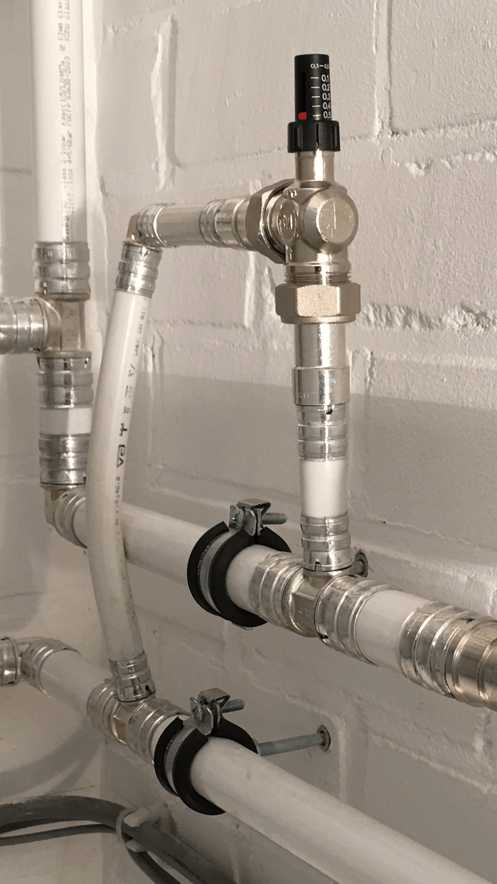

@psy is het een bypass van twee tientjes, of een echte AVDO van Danfoss.

Afbeeldingslocatie: https://tweakers.net/ext/f/mIs3Fizyiq41Px5onZW4ArS2/medium.png
Als alternatief werd geopperd, als dit niet werkt, om een extra (standaard) radiator te plaatsen in de ruimte waar de binnenunit ook staat. Dit is nog een onverwarmde ruimte en zo heb ik nog wat aan de extra liters water wat dit op zou leveren.
Alhoewel ik dat ook een beetje zonde vind van het geld als ik later zoneregeling ga toepassen boven en altijd minimaal één zone open laat staan. Dan is dit hele probleem niet aan de orde.
Als je het huis eerder warm wilt hebben zul je toch eerder de thermostaat moeten laten schakelen.
Het verhogen van de Ta zal resulteren in sneller opwarmen van je huis, het nadeel is een slechtere COP :)

Dat is er dus één van een tientje. veel te weinig doorlaat.
Laat een echte AVDO plaatsen

Grolsch schreef op donderdag 26 oktober 2017 @ 15:07:
Thermostaat staat op dag en nacht 21 graden.

Bl4ckviper schreef op donderdag 26 oktober 2017 @ 15:18:
Wat is het probleem dan :? Temperatuur wordt niet gehaald :?

Oxellaar schreef op donderdag 26 oktober 2017 @ 15:18:
Volgens de docu van danfoss gaat een AVDO ook tot 0,5 bar, waar zit het verschil precies in (ik probeer het te begrijpen)?
Wat heb je aan zon zogenaamde bypass?
Water sneller retour naar wp zonder warmte af te staan en op die manier je huis verwarmen?

@reneeke1970 Ha, ik ben geen installateur en ik weet het ook niet. Was een voorstel van mijn warmtepomp installateur. Zodra de vloerverwarming uit staat, en alleen het circuit met mijn 3 Jaga's nog openstaat, krijg ik op een gegeven moment een debiet fout. De bypass is geplaatst nét voor de klep die de vloerverwarming dichtzet.

psy schreef op donderdag 26 oktober 2017 @ 15:41:
Die bypass zorgt er dan voor dat je geen storing krijgt, maar voor de wp is het nog steeds niet best. Extra radiator net zo zinloos. Schop die installateur maar buiten.
Buffer als open verdeler gebruiken en extra circulatie pomp naar je afgifte systeem toe. Vraag maar aan @Grolsch die heeft ongeveer ook jou systeem staan.

Die bypass staat nu ook op 0,5 bar, dat moet je zover omlaag draaien dat de warmtepomp begint te werken.

Doorlaat is meer dan voldoende, het gaat er om dat de ketel/WP de hogere temperatuur direct van de aanvoer retour krijgt en daarom afslaat. (toch?)

Heeft iemand een idee wat er is aangepast in nieuwe firmware van de Techneco Elga? En is er ook een manier om die firmware te installeren?
http://www.tweakers.net/gallery/58175/sys
  • hrt
  • Laatst online: 14:27
hrt
Om de o-ring foolproof te monteren. :Y
24x170SF, oost (105 graden), 25 graden, Steca3600/ 5D, 17-40, 24-105, 70-200/ WH-MDC05F3E5, 50L E-boiler, Gasloos per27-01-2017
  • Wodan89
  • Laatst online: 22:59
Grolsch schreef op donderdag 26 oktober 2017 @ 16:32:
Het blijft een 'houwtje-touwtje" oplossing.
Ik lees nu net terug dat @psy 2 afgiftecircuits heeft, dat maakt het leven niet makkelijker, daar zou je dus 2 buffervaten voor nodig hebben :?
Waarom bedenken mensen altijd van die "moeilijke" oplossingen :P
Omdat een installatie vaak niks mag kosten ;)
Ik heb een Inline buffervat en werk alleen met een kamerthermostaat als na regeling.
38kw pv, 64kwh ev, 77kwh ev, 16kw ,12kw lg wp R290.Gasloos sinds 2018
  • hrt
hrt
Dat is dus een appendage die je monteert om een appendage te monteren/demonteren. 7(8)7
M.A.W. om de sensor onder druk te vervangen.

  • psy
psy
Een installatie mag niets kosten? Heb notabene de duurste installateur gekozen omdat ik al jarenlange goede ervaringen met hem heb. Een goede installatie mag best wat kosten.
Enfin
Helaas woon ik er nog niet dus kan alleen maar kort monitoren. Nu is het patroon ongeveer elk kwartier
(Alleen circuit kelder met de jaga's en de nieuwe bypass op 0,5)
3 min loopt pomp
3 min niets
5 min loopt pomp en compressor
5 min niets
Dus 4 inschakelmomenten per uur.

  • Oxellaar
Oxellaar
hrt schreef op donderdag 26 oktober 2017 @ 16:58:
Een 2 delige koppeling is geen appendage, dus snap je niet helemaal.
Ik snap je wel, maar ja, die monteer je om iets makkelijk uit te wisselen.
Alles kan kapot gaan, zal niet de eerste warmtemeter zijn die sneuvelt.
De kogelkraan waar de sensor in zit heeft idd de mogelijkheid om de sensor makkelijk uit te wisselen. Maar tevens dient hij voor het inblokken van de warmtemeter. Na de warmtemeter zet je namelijk ook een afsluiter. Zo kun je aanvoer en retour afsluiten.
De warmtemeter zelf zit toch ook niet geperst, maar met koppelingen.
Daarnaast, als de verpakking om de schroefdraad van de puntstukken in de kraan zou lekken na montage, dan moet je dus direct al de gaan slopen om opnieuw te verpakken.
En ook deze kraan kan gaan lekken langs de spindel. Voor welk doel hij bestemd is maakt niet uit.
Dit hoor je gewoon niet zo te monteren.
@reneeke1970 De bypass is in dit geval een paardenmiddel om voldoende flow te houden als er weinig vraag is. Bij start wil de Daikin 20L/m hebben. Het systeem vraagt maar 10L/m, de andere 10 gaan via de bypass terug naar de warmtepomp.
Eigenlijk hoor je dit op te vangen met een open verdeler, of buffervat. Systeem en wp draaien onafhankelijk over de verdeler met beide hun eigen debiet.
[ Voor 25% gewijzigd door Oxellaar op 26-10-2017 19:34 ]
  • Oxellaar
Oxellaar
psy schreef op donderdag 26 oktober 2017 @ 17:49:
Enfin
Jouw installatie mocht zeker wat kosten, ik ken de prijs van je wp wel ongeveer en dat is niet mals.
Wat wel jammer is en dat zie ik overal sinds de komst van de alupex leidingen, dat niemand meer een bocht kan buigen. Voor alupex slangen zijn buigveren en tangen te krijgen.
Rond de warmtepomp zelf zit in haast iedere bocht een persknie. Dat had prima gebogen kunnen worden. Al die knieën zorgen voor een berg weerstand en ze kosten nog flink geld ook.
Daarnaast ziet het er veel netter uit.
Maar jouw installateur is geen uitzondering. Verder is een bocht buigen urengeld en een koppeling pure omzet en iets sneller dan buigen.
Vergelijk het eens met dit leidingwerk. Sorry voor de plofketel...maar het is een voorbeeld ;)
Afbeeldingslocatie: https://tweakers.net/ext/f/RwDRoqc08qGc4mo7ai0igeFr/full.jpg
En ik snap dat de bypass zo niet werkt, de instelling moet op een lagere waarde.
0.5 is maximaal, de pomp moet dus een drukverschil van 0.5 bar maken om de bypass te openen.
Probeer de juiste instelling te vinden met minimale vraag uit je systeem.

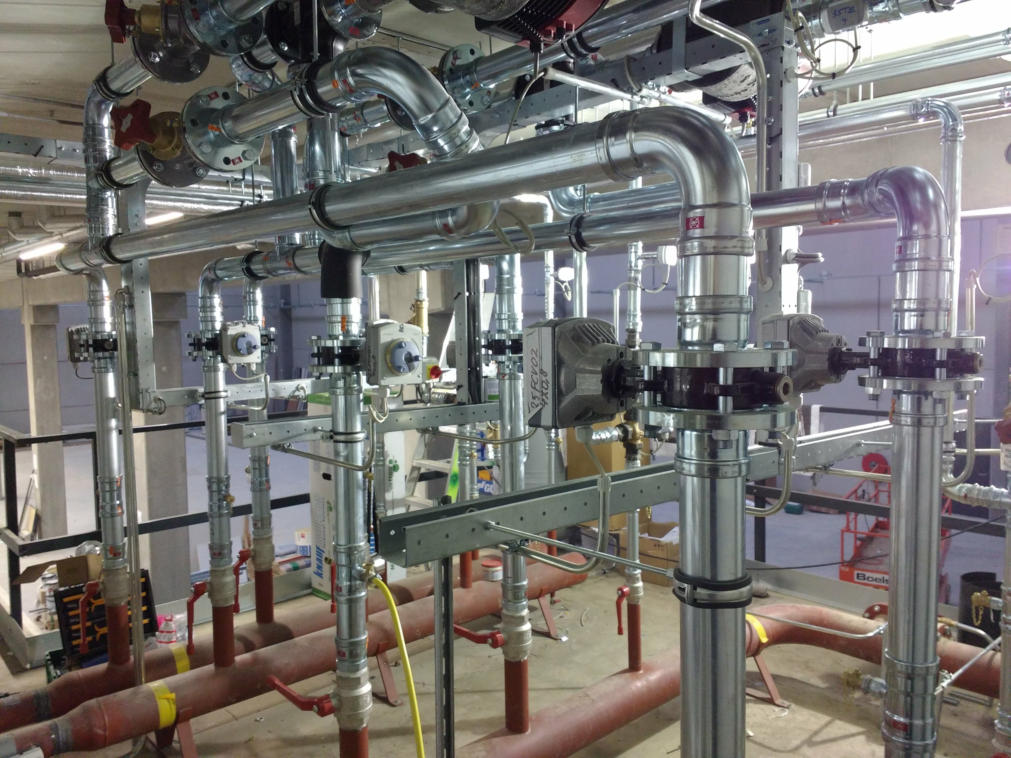

  • Oxellaar
Oxellaar
Stoofie schreef op donderdag 26 oktober 2017 @ 20:17:
En toch, en toch, het is beter, maar er gaat niks boven oldskool cv-buis en koper :)
Ik kan maar niet wennen aan die plastic buis onder een ketel...
Wij zijn nu bezig met 6-wegkleppen en boilers en dat doen we toch met koper, dat is, en blijft vooral, veel strakker :)
Ben het helemaal met je eens. Sinds kunststof is introduceert is, is dit soort vakwerk ontstaan.
Wij gebruiken op het werk, voor alle leidingen in het zicht dunwandig staal met Vigapress koppelingen.
Afbeeldingslocatie: https://tweakers.net/ext/f/4EQI494VuC945n9ynfdePeBt/thumb.jpg
In de stortvloeren en wanden natuurlijk wel kunststof leidingen. Op verzoek kan ook koper gebruikt worden in het zicht, maar dat is haast onbetaalbaar.
Staal gebruikt men al tientallen jaren en zie ook geen reden om het niet te doen. Zuurstofloos water tast staal niet aan en de vervuiling is minimaal.
Zo minimaal, dat ik nog nooit echte problemen heb gehad door vervuiling in een gezonde installatie. Wel kan veelvuldig bijvullen van een lek systeem echt vervuiling geven.
Maar als kunststof in het zicht, goed word gebruikt, dus goed beugelen en niet van de rol komt, kan het zeker netjes zijn. En na het isoleren ziet niemand het verschil.... ;)

Oxellaar schreef op donderdag 26 oktober 2017 @ 21:39:
Staal, kunststof, viega/profipress, het hangt allemaal van de situatie af.
Nu onder de boilers en aan de 6-wegkleppen in de appartementen koper met profipress, in de technische ruimte staal, boven de plafonds kunststof, je kunt met ons alle kanten op ;)
Dunnere kunststof leidingen boven het plafond laat ik meestal schalen, blijft het in ieder geval recht en zie je na het isoleren inderdaad geen verschil :)

Oxellaar schreef op donderdag 26 oktober 2017 @ 20:02:
