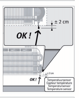

Verder hebben de DBE pro ventilatoren een ontwerpfout. Voor koeling werken ze voor geen meter.
De sensor die de ruimtetemperatuur meet, hangt onder de convector. Bij verwarmen werkt dat prima.
Bij jaga zijn ze vergeten dat bij koeling de koude lucht uit de convector langs de sensor omlaag zakt.
De fans slaan dus niet aan in koelstand.
Als ik de handleiding bekijk is dat nog steeds niet aangepast.

Dat bedoel ik niet. De minimale watertemperatuur voor inschakelen fans is al jaren instelbaar.
Dat kon dmv een kabeltje en een tool op de pc.
Maar als je de DBE in koelstand zet op de bediening. Dus de rode leds omschakelen naar blauw.
Dan slaan de fans niet aan, want de ruimtetemperatuur word niet juist gemeten.
Dat kun je zien op die afbeelding van net.

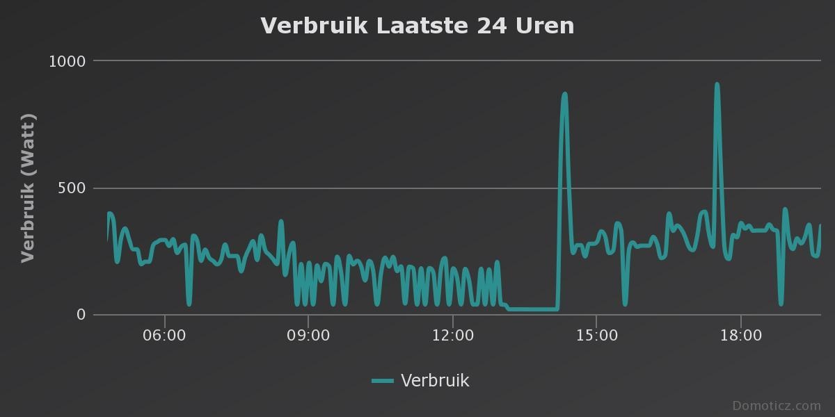

@Bram-Bos vandaag ben ik verder gegaan met de war regeling op de elga.
Na eerst getest te hebben met een honeywell was ik er snel uit dat dit een waardeloos rot ding is.
Vanmorgen vroeg de iSense eraan en snel ingesteld. Buitentemperatuur 20 is aanvoer 20 en bij -15 35 graden.
De Elga luisterde keurig naar de iSense en moduleert keurig terug.
Alleen werd de woonkamer Veel te warm.
Maar mijn leem wanden waren heerlijk warm.
Nu bij -15 de aanvoer op 30 gezet.
Morgen maar eens kijken wat dit met de kamer temperatuur doet.
  • Bram-Bos
  • Registratie: December 2015
  • Laatst online: 11-08 14:10
Ramon_1984 schreef op vrijdag 27 oktober 2017 @ 21:30:
Leuk! Heb je een grafiekje van het gedrag van de Elga over de tijd heen?
Wand-temperatie in een A+++-monument uit 1865 met een Pana Mono. Gasloos sinds juli 2017. De afsluitboete bestaat niet
  • Ramon_1984
  • Registratie: November 2016
  • Laatst online: 21:17
Bram-Bos schreef op vrijdag 27 oktober 2017 @ 21:35:
@Bram-Bos zal ik zo neer zetten
edit
@Bram-Bos @mkleinman
Afbeeldingslocatie: https://tweakers.net/ext/f/S4JQ8iroHMWwmndN6gJAlKVW/thumb.jpg
[ Voor 29% gewijzigd door Ramon_1984 op 27-10-2017 21:44 ]
  • Bram-Bos
@Ramon_1984: wat een gependel tot 13.30 uur. En ik kan me voorstellen dat het erg warm bij je werd.
Vanaf 14.30 uur ofzo wel mooier op 250W ofzo. Toch meer variatie dan ik zou verwachten bij WAR!
Totaalgebruik zal echter best fors zijn!
  • Ramon_1984
Bram-Bos schreef op vrijdag 27 oktober 2017 @ 21:54:
Hij heeft best lopen pendelen, woonkamer was 22.7waas 20.5 gewenst is
Morgen hoop ik een strakkere lijn te krijgen.
Verbruik tot nu toe 3.2kwh :-(

Oxellaar schreef op vrijdag 27 oktober 2017 @ 20:19:
Daar kwam ik afgelopen zomer ook achter. Diezelfde installateur had nu wel in de handleiding gekeken en de sensor hing er keurig onder. Heb m nu dus maar een stukje verplaatst zodat ie er links een beetje buiten hangt. Of is er een betere plek?

@Bram-Bos . Na mijn aanpassing van -15 naar 30 loopt de elga strak
Afbeeldingslocatie: https://tweakers.net/ext/f/g412qeol9FxLtmgnyqR6KHI2/thumb.jpg

Ramon_1984 schreef op vrijdag 27 oktober 2017 @ 22:22:
Da's inderdaad beter! Maar 300W continu = 7,2 kWh per dag. Ben benieuwd naar afschakelmoment, en tijdsperiode dat Elga daarna weer gaat draaien. Keep me posted.
Ik zie hier trouwens geregeld runs van 160-170W. Absolute minimum....

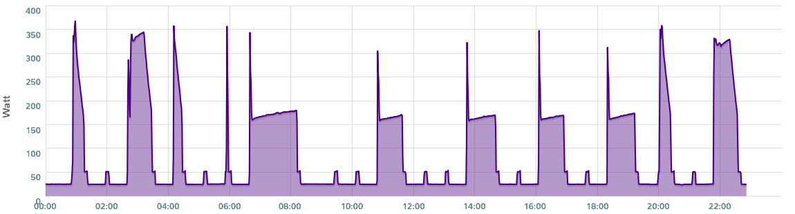

Voor de leut, mijn grafiek van vandaag tot nu toe (2,06 kWh gebruikt tot 22.50u):
Afbeeldingslocatie: https://tweakers.net/ext/f/oiCMoC1QAsa9IpU8g3jxmgqQ/thumb.png
Te zien is:
- vijf heerlijke runs van 160-170W overdag
- vijf runs die op 350W starten en dan afzakken
- negen vruchteloze pogingen van de Elga, afgekapt door mijn contraptie
- tien interventies van mijn contraptie na einde run, om de pomp uit te schakelen.

Bram-Bos schreef op vrijdag 27 oktober 2017 @ 22:57:
Te zien is:
- vier heerlijke runs van 160-170W overdag
Wat een verschil met vorig jaar , je elga loopt nu als een zonnetje.
Als de Elga uitgaat,merk je dan niet dat je leem afkoelt?

Ramon_1984 schreef op vrijdag 27 oktober 2017 @ 23:00:
Ja, geweldig hè? Die nieuwe printplaat deed het hem.
Nee, ik merk niks van afkoeling, maar dat wordt in de winter misschien wel anders. Vandaar dat ik je WAR experiment met bovengemiddelde belangstelling volg. Ik laat de zaak hier voorlopig even gewoon zo doorpruttelen!

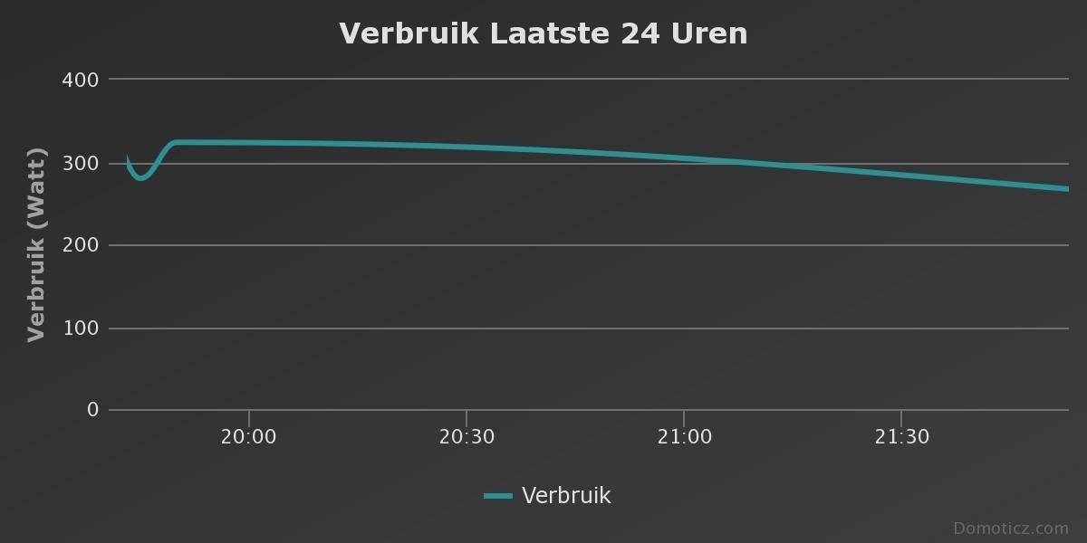

Pas nog steeds nachtverlaging toe en je kunt goed zien dat het bio ethanol haardje vanavond even gebrand heeft.
Afbeeldingslocatie: https://s1.postimg.org/8ptojt5onj/Schermafbeelding_2017-10-27_om_23.40.33.png

Daannn1987 schreef op vrijdag 27 oktober 2017 @ 23:41:
Je regeling werkt goed nu!
Voor de extra leut :+
Ook meer dan superzuinig. En het boefje heeft net als ik via de parallel import de standby tijd van de Elga naar 2 uur teruggezet ;)

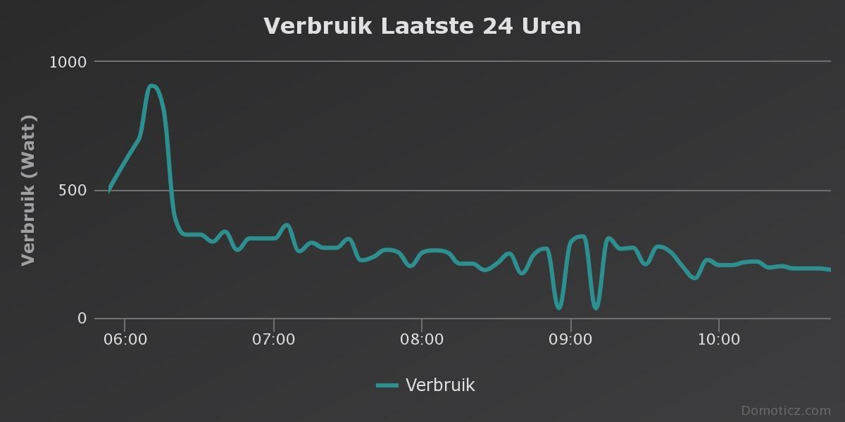

Deze ochtend met de nieuwe instellingen:
Afbeeldingslocatie: https://tweakers.net/ext/f/fiv2NLUMf4jVbarS7ln4CXkS/thumb.jpg
Op het einde loopt de elga 187.6 watt, soms lager maar dit registreert domoticz niet

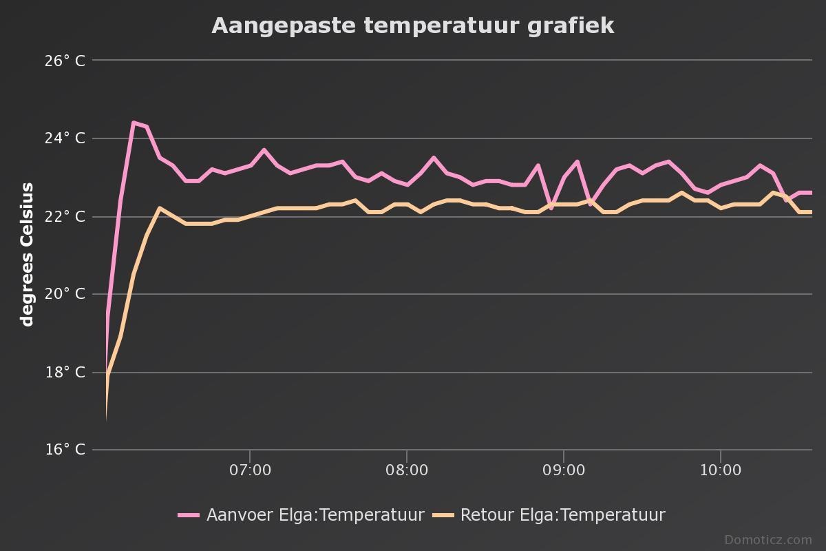

Aanvoer en retour
Afbeeldingslocatie: https://tweakers.net/ext/f/FypqpjlWrKJiZDC5Yr31vCB2/thumb.jpg

Door de harde wind aan de kust moet de WP toch wel wat langer/vaker draaien. Mooie test dat wel.
Het was vandaag zon 13-14 graden.
Bij deze Tb is de Ta 30 graden wat ook het minimum is. (Alleen Jaga)
Grafiek: https://pvoutput.org/intraday.jsp?id=17021&sid=51642
Hoge piek is DHW verwarming.
Tussen 1 en 9 is de WP in het programma uitgeschakeld. Temp zakt dan nog niet schokkend.
Vanaf november zal de WP altijd aan staan.
