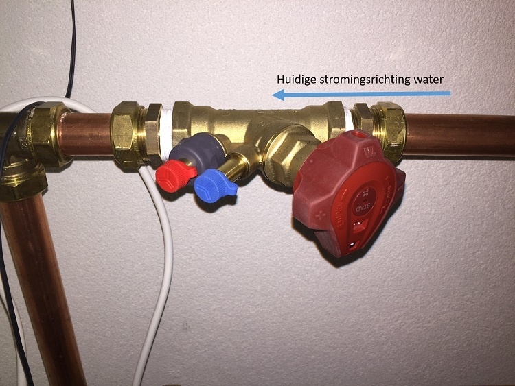

Vraagje:
Ik heb volgende inregelafsluiter in mijn installatie zitten. https://www.warmteservice...ftapkraan-1%22/p/33708110.
Bekend? Ik kom er niet achter of deze afsluiter een stromingsrichting heeft (m.a.w. als deze verkeerd om is geïnstalleerd mijn flow wordt beperkt). Iemand hier een mening over?

LittleTycoon schreef op zondag 29 oktober 2017 @ 17:20:
Vraagje:
Staat toch een pijl op, voor de stromingsrichting?

hrt schreef op zondag 29 oktober 2017 @ 17:22:
Ja, op het plaatje wel, maar die ik thuis heb weer niet (hoort zelfde ding te zijn). En indien dat pijltje van toepassing is, hoeveel last zou ik er dan in de praktijk van hebben, beperkt dit de flow?

LittleTycoon schreef op zondag 29 oktober 2017 @ 17:23:
In principe tegen de spindel in.
Plaatje?
24x170SF, oost (105 graden), 25 graden, Steca3600/ 5D, 17-40, 24-105, 70-200/ WH-MDC05F3E5, 50L E-boiler, Gasloos per27-01-2017
  • LittleTycoon
  • Laatst online: 11-08 17:52
hrt schreef op zondag 29 oktober 2017 @ 17:24:
Plaatje?
Afbeeldingslocatie: https://tweakers.net/ext/f/0GFQf2rZomJpVH6OQemBNoKX/full.jpg

99% dat hij verkeerd om zit......

Die zit verkeerd om, stromingsrichting hoort altijd tegen de klep in te zijn.

@LittleTycoon
Inregel afsluiters doen hun werk in twee stromingsrichtingen.
Het debiet kan gemeten worden op het blauwe en rode meetpunt met een speciale meter.
De dP over de afsluiter en de ingestelde Kv waarde geven samen het ingestelde debiet.
Alleen bij het meten van het debiet is er een kleine afwijking van ongeveer 5% als de stromingsrichting "verkeerd" is.
En de meting moet ook andersom gebeuren. Dus blauwe meetsonde op rode meetpunt en andersom.
Als het even kan plaats je ze natuurlijk in de juiste positie.
De spindel draait dan omlaag tegen de stroming in.
Die op het plaatje zit dus eigenlijk verkeerd, maar de werking blijft hetzelfde.
