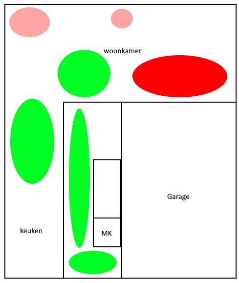

Ok, nou inmiddels ben ik weer thuis. Probleem is wel echt significant.
De EAP610 hangt beneden in de meterkast en het probleem treedt op bij een bepaalde positie in de woonkamer. Als ik dan een ping test doe, dan worden gewoon aardig wat pings gemist (tussen de 10% en 30%). Dat ziet er zo uit:
Afbeeldingslocatie: https://tweakers.net/i/oK6eL4PS0fzeERmvwW72eICk-2w=/x800/filters:strip_icc():strip_exif()/f/image/MoYF5F3427G4bYRlewXZXNW6.jpg?f=fotoalbum_large
Ik heb een soort amateurplattegrondje gemaakt van de situatie. Groen = goed, Rood = slecht (veel pings mislukken) en Half rood = mwah, af en toe een ping die mislukt. MK = meterkast en daar hangt de EAP610:
Afbeeldingslocatie: https://tweakers.net/i/tReps5HBn04kHxheV7wR6uyNsa0=/full-fit-in/4920x3264/filters:max_bytes(3145728):no_upscale():strip_icc():fill(white):strip_exif()/f/image/6hxROJaEdzdTBKTbqxFtXfbY.jpg?f=user_large
De garage heeft denk ik wel een soort 'buitenmuren' en als je kijkt naar de plek waar de rode ovaal is, dan zie je wel dat het signaal door twee muren moet en ook nog redelijk in het verlengde van één muur.
Ik heb de volgende dingen geprobeerd en het probleem blijft exact gelijk:
- EAP boven uitgeschakeld (zodat ze elkaar niet kunnen storen)
- EAP beneden gereboot
- EAP boven en beneden verwisseld
Dus ik weet het nu even niet wat de beste oplossing is. Dit zijn de mogelijkheden waaraan ik denk:
1. EAP610 beneden verplaatsen naar de woonkamer (lastig, want er ligt geen UTP, dus dan zou het UTP + CAI door één buis moeten worden);
2. Mesh netwerk maken (door bijv. EAP245 in de woonkamer neer te zetten op een plek waar het signaal wel goed is);
3. EAP610 vervangen door EAP245 (van mijzelf) om te kijken hoe het daarmee gaat;
Als mesh een oplossing is, wat voor device zou ik dan het beste kunnen gebruiken? Ik zoek eigenlijk een soort Omada range extender zeg maar :) Zou een EAP245 dan werken of zou een EAP225 outdoor beter zijn?
Ik hoor graag jullie mening over dit issue. Ik vind het persoonlijk heel gek dat er zo veel pings missen, terwijl de ontvangst van de WiFi eigenlijk altijd '3 streepjes' is. Ik heb ook gekeken met inSSIDer, maar ik zag geen overbevolkt netwerk en vziw zou WiFi 6 daar weer minder last van moeten hebben.
Op dit moment is mijn houding ongeveer als volgt :? 8)7 :? (aka: ik snap er niks van ;) )

@dfader dat de rode vlek matig werkt is niet per se raar. Garage hoort een bepaalde mate van brandwerendheid te hebben dus dat zijn geen kartonen muren verwacht ik.
Ook is de hoek richting de rode vlek ongunstig: hoe schuiner, door hoe meer muur je relatief moet. Een 30cm muur kan wel een meter muur voor signaal zijn als je maar schuin genoeg erdoor moet.
Wat bij mij nog wel hielp was de AP in de meterkast hoger ophangen, zodat er minder meubels/objecten tussen zaten.
Verder: boven heb je een AP, kun je die boven de rode vlek - bedraad - krijgen? Mesh vergt een goede 1:1 verbinding via 5Ghz, dus dan zou je de AP boven juist boven de MK moeten hangen en dan bereik op die verdieping moeten regelen. Daar heeft alleen de rode vlek niets aan.
Tenslotte: een AP tegen de muur van de rode vlek aan hangen ipv in de meterkast overwogen?

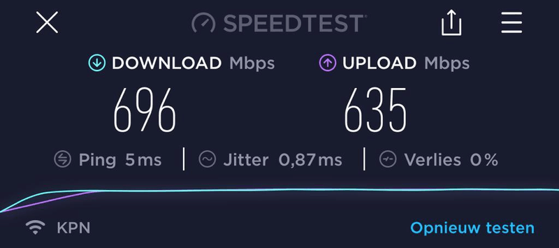

De automatische speedtest geeft stabiele resultaten, maar wel anders dan ik met een bedrade pc haal (namelijk 9xxMbit up en down, voor een 1gbit verbinding). Waarom zouden ze deze functie erin zetten als het niet goed werkt?
Afbeeldingslocatie: https://tweakers.net/i/69Ro1_UHg5Qn6m2toLB2h9Yg3Mc=/800x/filters:strip_exif()/f/image/wvBV2QCkzFY5RYUeIBIHXFMD.png?f=fotoalbum_large

NiGeLaToR schreef op zaterdag 29 januari 2022 @ 17:44:
Over de garage en de hoek: ja, dat is natuurlijk een probleem, die muren zijn inderdaad brandwerend en dan icm schuin en in de lengte ipv direct door de muur levert dat een probleem op, maar zou dat kunnen verklaren dat er zo veel pings gewoon mislukken? Ik was daar eigenlijk wel door flabbergasted.
De AP hangt al hoog in de meterkast, dus dat zal niet gaan verbeteren helaas :(
AP direct boven de meterkast wordt lastig, maar eigenlijk geef je al aan dat het beste zou zijn om het AP van beneden gewoon in de woonkamer te plaatsen. Mijn idee was om een mesh te maken met een extra device die dan in de woonkamer staat op een plek waar het nu 'groen' is en die dan 'vrij zicht' heeft op de rode vlek, bijv. bij de groene ovaal die helemaal links staat. Zou dat goed gaan werken denk je?

@dfader dat klinkt aannemelijk ja - mijn ervaring met (asus) Mesh is dat het kwestie van proberen, meten, opnieuw proberen, etc is. Ik kreeg tussen zolder en de 1e verdieping de verbinding redelijk door de twee AP's letterlijk boven elkaar te plaatsen. Dus eentje op een kast recht onder eentje op de vloer recht erboven.
Ben dus voor onze woning geen fan van mesh en heb uiteindelijk tijdens een kleine verbouwing UTP doorgetrokken. En in ene werkt het als een zonnetje.
Packetloss bij wifi ondanks een 'goed' signaal is wel mogelijk. Met tooling op je laptop kun je dit wel aardig meten, volgens mij was er recent nog een discussie over wifi-meet-apps ook in dit topic.

@dfader 'gewoon' voldoende AP's hangen (van dezelfde soort) geen half gebakken oplossing pakken. Waar een wil is, is een weg :).
Hier geen gezeur over slechte verbinding. Kost wat heb je ook wat :p.

NOFI maar waarom heb je in hemelsnaam een accesspoint in de meterkast staan :?
Daar koop je deze accesspoints niet voor...
Hang dezelfde accesspoint op de plek van die kleine roze vlek bovenaan op en je bent van het gezeik af! :Y)
Ik vind een soortgelijke muur hier anders wel erg dun en fragiel heel eerlijk gezegd... :X
Sinds wanneer wordt dat toegepast ?
Gokje : Jij hebt een meterkast die centraal is gepositioneerd i.t.t. die van de meeste huizen ??
Omdat het gewoon in de software zit en men er verder niet goed over na heeft gedacht... :|
De CPU's van de meeste Routers kunnen dat soort snelheden namelijk helemaal niet verwerken : Daar hebben ze Offloading Chips voor! :D _O-

nero355 schreef op zondag 30 januari 2022 @ 16:48:
:o Interessant!
Hoezo dat dan ineens :?
Ik kwam het tegen in het Lenovo Legion topic toen ik m'n Realtek bagger wifi wilde vervangen.
Op een Intel forum vond ik deze uitleg het meest duidelijk - Intel zelf doet er vaag over, maar de mensen die probeerden de AX211 te gebruiken in diverse notebooks moesten bakzeil halen en hadden geen werkende wifi.
Don´t get anoyed at them, they are marketing guys probably and have no technical detail knowledge..
The AX211 is the CNVi Version of the AX210, the AX211 is missing some parts of a typical wifi card which is integrated into the CPU on modern Intel systems. In this case the MAC, this is the part of the wifi stack that handles all the logic and talks to the CPU..
Buy the AX210, the AX211 will probably not work in your system if you don´t have the appropriate PCH and Intel CPU + Bios Support..
Google for: CNVi (Wikipedia) for more information.
Overigens is de AX200 niet sneller dan de Realtek die ik had, maar doet deze het wel zonder problemen vooralsnog. Met de Realtek dus echt vreemde disconnects, packetloss, pingspikes en 54mbit max connecties.
Afbeeldingslocatie: https://tweakers.net/i/EpE4gX_aLItw9csWjFD9CUwcGK4=/800x/filters:strip_exif()/f/image/5HMQDOJ1PkDgStddT04Fu3QE.png?f=fotoalbum_large
iPhone 13 pro doet ook goede zaken:
Afbeeldingslocatie: https://tweakers.net/i/gL1Jc0EejjQI9t95bAonS-5aCdI=/800x/filters:strip_exif()/f/image/EoOgtISQ16eyaYpJSLNHdAZM.png?f=fotoalbum_large

nero355 schreef op zondag 30 januari 2022 @ 16:23:
Klinkt als de eerder genoemde DTIM problemen :)
Zou kunnen. Heb ook een hoop van deze errors:
[Failed]42-08-XX-73-8F-XX failed to connected to B0-A7-XX-CB-XX-7B with SSID "XXX" on channel 40 because WPA Authentication times out/failed.(1 time in a minute)
Heb hem nu zo gezet:
Afbeeldingslocatie: https://tweakers.net/i/bFtT7BmFQ2Wx0GTj2eE6_r13Nhk=/full-fit-in/4000x4000/filters:no_upscale():fill(white):strip_exif()/f/image/IKXpfNdlhG9fMVelnOXHJQ7H.png?f=user_large
Kijken of dit helpt, dank voor de tip :)
  • nero355
  • Laatst online: 09-10 16:01
Mr_gadget schreef op dinsdag 1 februari 2022 @ 09:57:
Als dat niet helpt zet dan eens het volgende ook uit :
- Fast Roaming
- AI Roaming
- Band Steering
- Force Disassociation
Want hoe leuk de eerste drie ook klinken : Het zal je eerder ellende dan iets positiefs opleveren over het algemeen! ;)
En die laatste klinkt als iets van een dwangmatige RSSI achtige override dus die vertrouw ik ook niet helemaal... :/
  • Mr_gadget
  • Laatst online: 21:45
Mr_gadget
C8H10N4O2 powered
Haha, die opties zijn wel de reden waarom ik er een oc200 controller bij heb ;) heb ook het idee dat Iphones wat eigenwijs zijn en zelf willen kiezen.
Maar is te proberen inderdaad.
Probleem treed ook vooral in de keuken op (open keuken in dezelfde ruimte als de EAP615). In de keuken overlapt het signaal misschien een beetje met de Eap610 in het trapgat (verticaal gemonteerd tussen de 1e en 2e verdieping) en het is in de buurt van de meterkasten van de buren.
In de rest van het huis is het bereik prima :)
[ Voor 7% gewijzigd door Mr_gadget op 01-02-2022 19:39 ]

  • Nox
  • Laatst online: 14:52
Nox
Noxiuz
NiGeLaToR schreef op zondag 30 januari 2022 @ 17:16:
Opmerkelijk, ik heb op kantoor een werkende setup met AX-211 en een ryzen cpu, wel desktop en een rebranded AX-211 van gigabyte, cpu is van zen2 generatie.
Mr_gadget schreef op dinsdag 1 februari 2022 @ 19:37:
2 AP's in dezelfde ruimte is veelal ook vragen om issues met roaming-happy devices (realtek, ik kijk naar jou).
Wat dan nog kan helpen is je Tx power terug zetten en ik ben niet bekend met tplink-omada, maar sommige AP's laten je toe je management traffic op 12 of 24 mbit te zetten. Dit is een soort van verkapte min-rssi setting om te voorkomen dat je clients roamen naar een AP waar je maar zeer beperkt mee kan praten.
[ Voor 29% gewijzigd door Nox op 02-02-2022 00:46 ]

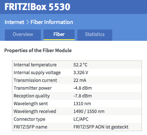

  • RobbyTown
Deze vraag ook in het Tweak topic gesteld alleen hier zijn meer omada experts aanwezig :).
Voorheen had ik een frizbox maar met internet only bij tweak 100% overgestapt op omada. Je kan de convertor van tweak gebruiken maar ik heb dus glas direct in een sfp module zitten in de router van tp-link (TL-ER7206)
Bij de fritzbox kon ik de waardes van het signaal checken, zoals hieronder.
Afbeeldingslocatie: https://tweakers.net/i/HrTbQQ1ktwoEbHcG8DABhkcB6o4=/full-fit-in/4000x4000/filters:no_upscale():fill(white):strip_exif()/f/image/lLz44BIGVgcHxxgnAvSk5m24.png?f=user_large
Ik heb al voor mijn doen door omada zitten neuzen maar helaas niets gevonden. Zit dit er niet op of zit dit redelijk goed verstopt?
Blog - Glasnet status (privé log) - Nette LAN - RIPE Atlas Probe - Globalping Probe

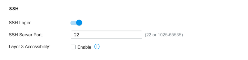

NiGeLaToR schreef op zaterdag 5 februari 2022 @ 09:28:
@RobbyTown ssh is nogo zodra je de router met Omada gebruikt in de sdn laag.
En inderdaad bij de utp wan zie je ook bijster weinig. Gelukkig wel de PPPoE status.
Btw; fysieke connectie status zie je op poort niveau wel, maar is bij mij gewoon 1gbit full duplex.
Ik weet niet of je meer gaat zien via ssh - nooit geprobeerd eigenlijk.
Maar inderdaad - via de webUI heb ik nog geen fysieke interface dingetjes gevonden - ook niet bij voor de SFP poorten. Zelfs iets van een koper of glas sfp heb ik nog niet kunnen vinden.
Zie ook afbeelding:
Maar die SSH-toegang is er wel - je moet onder services ssh aanvinken - dan lukt dat.
Afbeeldingslocatie: https://tweakers.net/i/sj-66SnZBOfiSEsLr8bhw_uOhPs=/800x/filters:strip_exif()/f/image/C198UQUadDyRZnDhLcVzxb58.png?f=fotoalbum_large

Een aantal mensen vroegen mij wat ik bedoelde, met mijn vraag 'hoe krijg ik die in walls netjes op mijn muur'
Dit is hoe al mijn netwerk punten er ongeveer uitzien (maar dan met dubbele utp):

Edit; ik denk dat ik hierop uit ga komen.Een kleine 'opbouw doos voor inbouw materiaal' naast de stopcontacten waar het zou moeten komen. En dan kan ik met een kleine netwerkkabel erheen.
Afbeeldingslocatie: https://tweakers.net/i/0Iazma7cWAMdvs8oTmgKO-txRHc=/800x/filters:strip_icc():strip_exif()/f/image/B0b5YkZFjUOnRHlhr7ntNqDw.jpg?f=fotoalbum_large

Azzmodan schreef op zondag 6 februari 2022 @ 13:28:
Dan zal alleen de 230 passen. Deze hebben de vorm van z'n afdek plaat. Maar ik zou de spec wel na meten.
Ik weet nl niet of ze er echt inpassen of enkel de zelfde maat hebben.
https://tweakers.net/zoeken/?keyword=Tp+link+wall
De andere modelen zoal de 235/615 steken uit naast ( links rechts onder en boven) het afdekplaatje en zullen dus voor je stopcontact komen

  • Azzmodan
  • Laatst online: 02-10 09:00
frankyfn126 schreef op zondag 6 februari 2022 @ 13:43:
Ook die lijkt ruim groter als een afdek raam, maar bedankt voor het meedenken!
