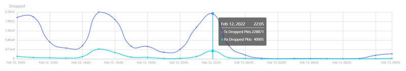

  • dfader
  • Laatst online: 10-10 22:54
dfader schreef op zaterdag 29 januari 2022 @ 10:28:
He mensen, ik heb een vraagje (ik heb geprobeerd te zoeken, maar kon niet echt iets vinden dat op dit probleem lijkt). Ik draai zelf al tijden met Omada (OC200 + Router + 3xEAP 245) en echt wat een verademing qua stabiliteit en snelheid t.o.v. 'standaard' AP's. Dus op basis van mijn ervaring een aantal andere mensen ook aangeraden naar Omada te gaan, alleen nu heeft één persoon (nog) steeds veel problemen met wegvallende verbindingen (setup is OC200 + 2xEAP610). Ik heb mijn statistieken met die van hun vergeleken en wat mij opvalt is dat bij hun het aantal dropped packets (in mijn ogen) echt gigantisch is:
In dit voorbeeld bijna 400k dropped packets op in totaal 2,8m packets. Uitgerekend 13% van alle packets.
Ik weet niet zo goed hoe ik dit moet interpreteren. Bij mij thuis zijn de errors veel minder en de dropped packets staan op 0. Mijn vragen zijn de volgende:
- Is zo'n hoge rate van dropped packets 'normaal'?
- Kan het zijn dat met deze mate van dropped packets de verbinding 'instabiel' is?
- Zou dit te maken kunnen hebben met drukte op de WiFi channels of kan het bijv. komen door een slecht geplaatste magnetron die storing veroorzaakt (ik verzin even wat)?
Alvast bedankt voor het meedenken :)
Hi, ik kom hier nog even op terug. Na alle berichten hier heb ik besloten geen mesh te maken, maar het AP gewoon simpelweg in de woonkamer neer te zetten, zodat alle problemen verholpen zouden moeten zijn. Dit heb ik gisteren gedaan door UTP aan te leggen achter de TV. De bank waar ze op zitten en de problemen ervaren staat hier ongeveer 3 meter vandaan, zonder muren e.d. Kabels (UTP6a) uiteraard goed aangelegd, tester geeft netjes 8 lampjes. Ik heb het AP aangesloten en alles werkt perfect. Vanochtend even gecontroleerd hoe het nu dan zit met de vele errors en dropped packets en tot mijn schrik zie ik toch weer veel dropped packets.
De setup is nu als volgt:
Afbeeldingslocatie: https://tweakers.net/i/af42Irwl9k2xYpRP_mSrgHO30ek=/full-fit-in/4000x4000/filters:no_upscale():fill(white):strip_exif()/f/image/JPwUxJqfl1wEARFzpkZaXTM8.png?f=user_large
AP is waar de EAP610 nu is aangesloten met UTP6a, direct vanuit het modem, dus niet met mesh of power adapters oid, een directe UTP6a kabel naar een UTP doos en verder met een UTP6 kabel naar het AP. Uiteraard allemaal koper, geen CCA o.i.d.
Traffic in GiBs:
Afbeeldingslocatie: https://tweakers.net/i/L47Z0G-kepfEB4bgWAb5qy9DM68=/800x/filters:strip_exif()/f/image/QSdzBfLQ27hdcsNInMoRdIzX.png?f=fotoalbum_large
Packets:
Afbeeldingslocatie: https://tweakers.net/i/V3gFHQ4TPQSk1eCBDKcY-YxgCEo=/800x/filters:strip_exif()/f/image/kBLHfWfNAoPSMZarM2HvPrYo.png?f=fotoalbum_large
Errors:
Afbeeldingslocatie: https://tweakers.net/i/_f_IeSfxWhnsYLgBEqMCjxRtDUY=/800x/filters:strip_exif()/f/image/MpFtKJwPwrDyli56vxy3aocL.png?f=fotoalbum_large
Dropped:
Afbeeldingslocatie: https://tweakers.net/i/dmb-k1sxXyn2xuUmOO2_tFutqVY=/800x/filters:strip_exif()/f/image/rGhXKvV7igtmwfDxKJihJ5Xb.png?f=fotoalbum_large
Er vallen mij een aantal dingen op:
- Dropped packets aantal is gigantisch (17%)
- Error en dropped zijn exact gelijk
- Traffic valt mee, zeker voor een EAP610
Ik heb nog geen contact met ze gehad en ik vraag me nu nog wel af of zij nog steeds ook de ping failures ervaren (in één van mijn eerdere berichten heb ik een ping-test resultaat laten zien waar je ziet dat er echt veel pings gemist worden en dit is alleen via WiFi, niet via bekabeld).
Ik heb de AP's overigens ook al verwisseld (boven is nu beneden en vice versa), dat maakt dus niets uit.
Ik heb het gevoel dat dit niet goed is, maar ik heb nu echt geen idee meer wat hier aan de hand kan zijn. Zou er toch een enorme hoeveelheid aan interferentie zijn en hoe zou ik dat kunnen onderzoeken? Ik mag toch aannemen dat 3 meter met zicht op het AP niet resulteert in deze aantallen aan errors.
Of is dit ongeveer het moment om contact op te nemen met TP-Link om dit voor te leggen? Ik weet het even niet meer 8)7
  • Airw0lf
  • Laatst online: 16:57
dfader schreef op zondag 13 februari 2022 @ 10:31:
Gebruik die plattegrond eens i.c.m. de Wifi Analyzer and Surveyer (Android-)app (van ManagedEngine). En maak eens een paar "sitesurveys" van de SSID's die je allemaal voorbij ziet komen.
TP-link inschakelen is in ieder geval goed om te doen. Die mensen hebben soms een wat vreemde kijk op de wereld. Maar dat heeft bij mij een paar gewerkt als een eye-opener.
[ Voor 10% gewijzigd door Airw0lf op 13-02-2022 10:56 ]

@dfader bedraad - met de kabel waar de AP op zit - heb je geen packetloss?
Edit: ik snap dat je het zoekt op de wifi link gezien de gerapporteerde dropped packets, maar toch.
[ Voor 40% gewijzigd door NiGeLaToR op 13-02-2022 10:57 ]

  • nero355
  • Laatst online: 09-10 16:01
Je hebt inderdaad echt een ontzettend klote situatie te pakken... ;( :| :/
Tja, het zou niet mogen, maar het zou wel kunnen...
Wat zit er allemaal in de buurt wat betreft kabels/aansluitingen/mogelijke apparatuur bij de buurman :?
Zou inderdaad niet mogen, maar misschien heb je gewoon brakke accesspoints uit een bepaalde batch te pakken of zo :?

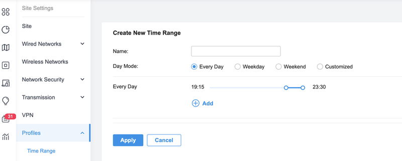

Heeft iemand ervaring met PoE Schedule om individuele PoE porten op een switch op bepaalde tijd aan en uit te zetten?
Ik wil 1 poort altijd aan hebben en een 2de poort alleen tussen bepaalt tijdstip (zeg overdag). Als ik hiervoor 2 schedules aanmaak, dan blijven alle poorten altijd aan. Het gaat om een TL-SG2008P v1.0 switch. Misschien is het niet mogelijk om individuele poorten aan en uit te zetten alleen per switch?

@Doomedahab OC200 kan ik zowel vanuit lokaal (private vlan only) als de cloud benaderen. Ben je bij in ander vlan netwerk actief (IoT, Guest, ....) dan kan je de OC200 niet benaderen.
Hier wat screenshots. Hoop wat duidelijkheid geeft. Ik heb geen idee als dit ook de perfecte versie is.
Members only:
[ Voor 79% gewijzigd door RobbyTown op 14-02-2022 18:59 ]
@Krul jep Hiere.
zet elke dag de AP aan tussen 07:00-22:00 in de dochter haar kamer via een POE schedule.
(opdracht van de vrouw des huizes , omdat dat ding straling geeft )
ik heb dus 1 schedule op 1 poort. ( voor mijn 'always on' POE poorten heb ik geen schedule)
soms krijg ik wel een melding dat een poc schedule failed, maar weet niet of het echt impact heeft.
mijn andere AP's geven ook ietwat dekking.
ik vermoed maar weet niet zeker dat the controller up moet zijn voor het schedule
ik krijg ook iedere dag een 'failure' event , als de AP disconnect (dus helaas geen maintenance mode om dit alert te verhinderen)
[ Voor 2% gewijzigd door blahenazo op 21-02-2022 13:32 . Reden: typo ]

  • RobbyTown
MerijnB schreef op zondag 10 april 2022 @ 09:30:
Ik heb weldegelijk (eens) firewall rules op tijd gemaakt, dat is zeker mogelijk.
Aha mooi waar kan ik dat ergens vinden? Ik zie maar een beperkte keuze.
Afbeeldingslocatie: https://tweakers.net/i/HSsMcMO3htb63Q8nrhe_I6suD0A=/800x/filters:strip_exif()/f/image/bFyYmbCSEct8bBdo3VOdrCuT.png?f=fotoalbum_large
Blog - Glasnet status (privé log) - Nette LAN - RIPE Atlas Probe - Globalping Probe
  • MerijnB
  • Laatst online: 19:18
RobbyTown schreef op zondag 10 april 2022 @ 09:44:
Never mind, ik dacht dat ik het mikrotik topic aan het lezen was toen ik reageerde 8)7
Sorry!
A software developer is someone who looks both left and right when crossing a one-way street.
Dé antenne-innovatie voor de korte golf
  • Zettie
  • Laatst online: 08-10 11:52
Probeer eens wat met Time range (onder profiles)
Afbeeldingslocatie: https://tweakers.net/i/WFBrmzm02KreYZyrjz6ofUGXyZE=/800x/filters:strip_exif()/f/image/KLvrNeX65bmBmRGX203pZtvm.png?f=fotoalbum_large
  • bart.diepenbroe
  • Laatst online: 30-09 07:50
Time range profiel heb ik wel werkend via de WiFi, maar de LAN krijg ik dat niet voor elkaar. Of ik doe iets verkeerds, heb je dan meer tips?
  • Airw0lf
bart.diepenbroe schreef op woensdag 13 april 2022 @ 18:57:
Volgens mij kan dit ook niet - tis te zeggen... zoals je al aangaf is er wel een PoE-schedule te maken - bedoeld voor switches met PoE-poorten.
Maar of die dan ook de poort uitschakelen als er geen PoE-device op aangesloten is weet ik niet. Nooit op die manier naar gekeken en getest.
Een aanpak die wat bewerkelijker is is een Linux/Windows radius server die via 802.1x toegang regelt. Ik heb dat in het verleden ook eens bij onze kids gebruikt - destijds via een Netgear switch. De Windows gebruikersnaam werd gekoppeld aan een tijdwindow en een radius profiel. Op basis van die combie werd een device wel/geen toegang verleend tot het netwerk.
