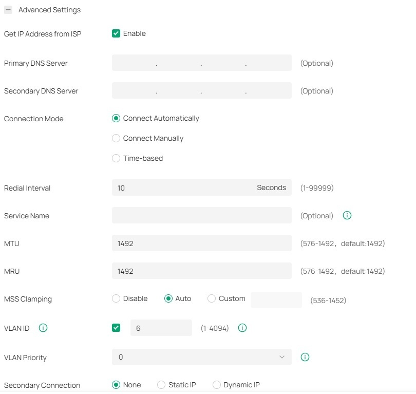

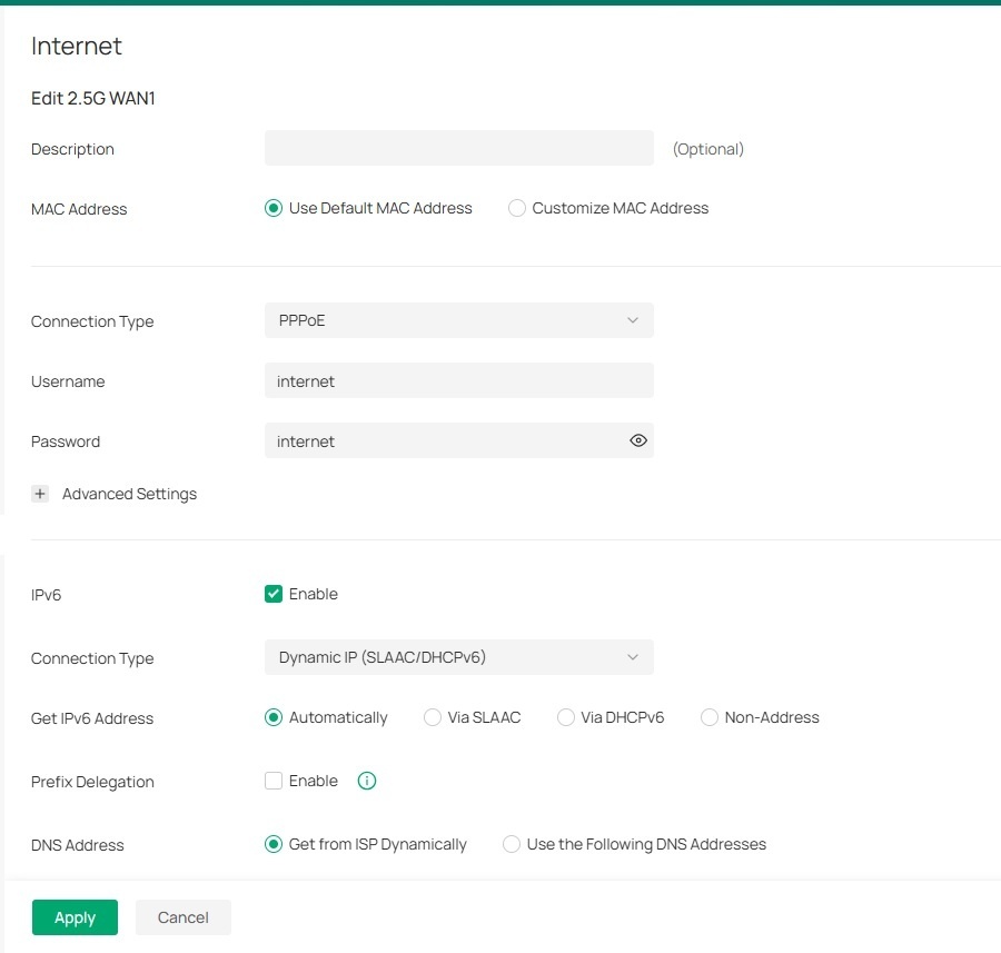

  • Seriph
  • Laatst online: 12:18

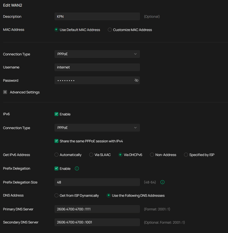

Ik heb bijna precies dezelfde set-up. Ik weet alleen niet direct wat mij ONT is maar dat maakt niet zo gek veel uit. Ik zal even mijn set-up in screenshots delen.
Afbeeldingslocatie: https://tweakers.net/i/TDcUxxPf6Gzi6uwRK1VyV5T_wM0=/fit-in/4920x3264/filters:max_bytes(3145728):no_upscale():strip_icc():strip_exif()/f/image/AFyQAGtmPrHQdw4Ec2LiI02H.jpg?f=user_large
Hier de advanced settings
Afbeeldingslocatie: https://tweakers.net/i/haX_-7Z-R9DqkAPET5ghQ8NN2fw=/fit-in/4920x3264/filters:max_bytes(3145728):no_upscale():strip_icc():strip_exif()/f/image/eQO60z6syWv1iudfs9i54OCC.jpg?f=user_large
Wil je ook de tv connectie werkend krijgen dat moet je in Netwerk Config --> Internet onder het kopje Virtual WAN ook een interface aanmaken.
Afbeeldingslocatie: https://tweakers.net/i/CTqhoibNQpVP06icQ_7Z5LzNO6A=/fit-in/4920x3264/filters:max_bytes(3145728):no_upscale():strip_icc():strip_exif()/f/image/AzZKispSsYixbyx33IakRYig.jpg?f=user_large
Deze koppel je onder het kopje Device Config --> IPTV aan je IGMP Proxy
Afbeeldingslocatie: https://tweakers.net/i/6Ml2VxBAsX35KHTj3Aq7aCZSsE0=/fit-in/4920x3264/filters:max_bytes(3145728):no_upscale():strip_icc():strip_exif()/f/image/VfTuPfYLzsVGajVyYIA40KSD.jpg?f=user_large

  • Airw0lf
  • Laatst online: 21-11 18:27
Airw0lf
makes it run like clockwork
Ik ben geen voorstander van IPv6 - daar komt toch serieus meer bij kijken dan de screenshots doen vermoeden... dus tenzij je voor volledig dual-stack gaat misschien voor nu even achterwege laten... :+
Inzake IPTV: IGMP proxy op v3 en koppelen aan de WAN-interface zou al genoeg moeten zijn - ook voor de TV kastjes van KPN. Je kan voor bepaalde zenders en programma's de beeldkwaliteit nog iets verbeteren met de getoonde custom IPTV instellingen. Maar voor een eerste testronde zou de IGMP proxy genoeg moeten zijn.
[ Voor 9% gewijzigd door Airw0lf op 26-06-2026 18:32 ]

ipv6 zou je inderdaad achterwege kunnen laten. De omada geeft ook aan dat firewalling voor ipv6 nog niet af is. Ik heb ipv6 aan staan omdat ik leuk vind om ermee te experimenteren. Ik had bijvoorbeeld een teamspeak server op ipv6 draaien in mijn NAS. Geen gedoe met port forwarden maar gewoon werken. Netjes AAAA record eraan en zo.

Zijn er meer mensen die ineens vanuit KPN geen ipv6 adressen meer ontvangen? Ik heb mijn instellingen ongewijzigd gelaten van mijn omada systeem maar ik krijg enkel nog op ipv4 adressen vanuit KPN
Afbeeldingslocatie: https://tweakers.net/i/z41kTe8x5gb9oXhAB30i-r1JFDk=/x800/filters:strip_exif()/f/image/E9fswHA9SXRcLfpnzpzpaOYF.png?f=fotoalbum_large
  • Prisma16
  • Registratie: Augustus 2023
Als ik test met https://test-ipv6.com/ heb ik gewoon IPV6, van KPN via een TP-Link AccessPoint achter een FritzBox
[ Voor 7% gewijzigd door Prisma16 op 26-08-2026 22:48 ]

Er is geen migratie route van OC200 controller naar Fusion router controller dus heb na wat gepruts de volgende route gevonden en ben succesvol over.
Wat een snelheid in de interface. En met wat wijzingen nu zo’n 25w minder energieverbruik.

1. OC200 volledige backup
2. Device Account NOTEREN (!)
3. Config inventariseren/exporteren
4. Fusion configureren
   - PPPoE
   - VLAN 6
   - LAN
   - DHCP
   - reservations
   - WLAN
   - VLANs
   - WireGuard
5. Fusion rechtstreeks op glas testen
---- CUT-OVER 1 ----
6. ER7206 eruit
7. Fusion als router erin
8. OC200 controller laten blijven
9. Hele netwerk testen
---- CUT-OVER 2 ----
10. OC200 Controller Migration starten
11. Devices naar Fusion sturen
12. Device Account gebruiken bij adoption
13. switches adopteren
14. één AP adopteren + WiFi testen
15. overige AP's adopteren
16. alles Connected controleren
17. OC200 loskoppelen
---- LATER ----
18. ER7206/OC200 pas resetten als alles stabiel is
19. IDS/IPS/DPI/IoT-regels optimaliseren
20. oude switches vervangen
IOTDomotica op YT | IOTDomotica.nl | Kophi Podcast

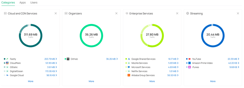

Airw0lf schreef op donderdag 27 augustus 2026 @ 06:57:
Wat zijn die wijzigingen geweest?
Wat heb je bij die 25W met elkaar vergeleken?
TL-SG2428P en TL-ER7206 + OC200 eruit
Fusion 2.5 en een andere 8p POE Omada switch die ik nog had erin
Die Fusion gebruikt 8w en 8p ipv 24p helpt ook. De OC200 werd ook altijd flink warm.

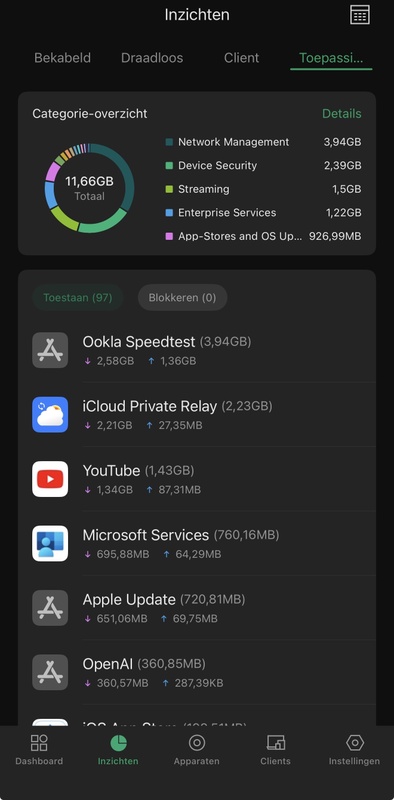

Afbeeldingslocatie: https://tweakers.net/i/QFikqD5e7Ra80c2SV7TniojziR0=/x800/filters:strip_icc():strip_exif()/f/image/ZbUjg9BBqb8EvNi93p8TuQEG.jpg?f=fotoalbum_large
En een stuk meer inzicht. Had de eerste Omada lijn nog dus weet niet wat er al bijgekomen was in de tussentijd.

NiGeLaToR schreef op donderdag 27 augustus 2026 @ 07:28:
Mijn inschatting is dat die 25W grotendeels komt door de vervanging van de switch - beide modellen routers verbruiken evenveel. En de eerst generatie OC200 controllers zaten tussen de 3,5 en 7,5W.
De getoonde inzichten zou je ook hebben met een ER-7206 door DPI alleen aan te zetten voor monitoring (dus geen DPI-ACL's) - dit is de modus waar ik gebruik van maak.

@Airw0lf ah, heb op mijn setup DPI wel eens aan gehad maar nooit specifiek die applicaties gezien. Zowel de app als het dashboard zien er totaal anders uit. De software is ook niet compatible helaas, waardoor ik gisteravond ipv een half uurtje, 3 uur bezig was. Vooral omdat het even gepruts was (geen twee DHCP servers in 1 netwerk), geen UTP aansluiting op de Mac en nog geen handige workflow. Gelukkig is m'n netwerk config relatief simpel dus dat ombouwen was niet het meeste werk :)
Was de tergende traagheid van de OC200 wel een beetje zat en heb nu deels 2.5gbit in huis, omdat geen enkele functionele reden :+

NiGeLaToR schreef op donderdag 27 augustus 2026 @ 11:10:
Zie ook bijgevoegde afbeelding: het lijkt er inderdaad allemaal anders uit te zien (even los van de witte versus zwarte achtergrond). Ik bekijk ook de mogelijkheden van 2,5-Gbps in huis - backups duren nu wel erg lang... :+

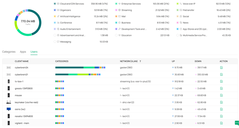

  • Witlof
Volgens mij zit dat alleen in de zwaardere controllers zoals de OC300 en OC400
  • Airw0lf
Airw0lf
NiGeLaToR schreef op donderdag 27 augustus 2026 @ 12:57:
Toch ontbreekt blijkbaar wel per-client-stats over gebruik, dat had ik wel verwacht.
Nog 's uitzoeken hoe dat zit.
Dat zit er ook in (zie afbeelding) - tis wel de router die dit voor zijn rekening neemt.
Afbeeldingslocatie: https://tweakers.net/i/H_n8LKgCEIEnPLuXqttnHYbXYfI=/800x/filters:strip_exif()/f/image/1kuo6uKmz6i5OO1qTUUEB1e4.png?f=fotoalbum_large
Door op het icoontje onder action te klikken krijg je een breakdown van de betreffende client.
Dit zijn allemaal cijfers die de router levert - de controller is "slechts" de presentatielaag.
Marstek Venus 3 - V150 | CT003 P1 - V122 | Homey Pro 2023 - V13.4.0 | SMA SB 1.5 - SB 4.0 - SHM20 | 6,83 kWp

  • skier95
  • Registratie: Oktober 2015
  • Laatst online: 09-11 12:27
SaittamW schreef op maandag 31 augustus 2026 @ 23:14:
N.a.v. jouw post bij mijzelf ook even gekeken. Ik ook krijg geen ipv6 adres meer bij mijn ER707-M2 (v1 met firmware 1.4.5)... Ik heb dezelfde instellingen als jou, ook ik heb deze niet aangepast. Meer mensen hier last van?
Er loopt ook al een draadje op het forum van TP-link zie ik net: https://community.tp-link.com/en/business/forum/topic/871448
Ik heb wat verder onderzoek gedaan. Schijnbaar heeft KPN de specificatie aangepast. Door je WAN net anders te configureren werkt het wel weer. Tegenwoordig krijg je geen ipv6 adres meer op de router en enkel de prefix. Door gebruik te maken van deze instellingen krijg ik weer volwaardige ipv6 adressen in mijn eigen LANs, door middel van een prefix ID in de LAN te kiezen.
Afbeeldingslocatie: https://tweakers.net/i/wp74QjEXDPJ16dSdkYrxFDwhONw=/800x/filters:strip_exif()/f/image/3R4yCNnjqT7G6SIuyvXYBfZX.png?f=fotoalbum_large
  • SaittamW
  • Laatst online: 15:38
skier95 schreef op vrijdag 4 september 2026 @ 00:09:
Die tip had ik ook gekregen van TP-link :) Bij mij werkt het ook weer.

  • darklord007
  • Laatst online: 20-11 20:55
Ik logde net in op mijn omada en ik zie tot mijn 'schrik' dat een simpele intergas gateway mijn (bij verre) grootste data verbruiker is.
Dit lijkt me niet normaal, maar ik kan hier ook geen gebruikshistory van vinden.
Hoe zouden jullie dit aanpakken? (ps wachtwoorden zijn uniek)
Afbeeldingslocatie: https://tweakers.net/i/9YoABXjLnu51hscXkfFKo8x6QFQ=/800x/filters:strip_exif()/f/image/7A6Qb8yFdZ7qtGVywbRR35f8.png?f=fotoalbum_large
  • Mini-me
Mini-me
darklord007 schreef op vrijdag 6 november 2026 @ 11:01:
Zelfde hier. Ik heb een controller staan die mijn PV aanstuurt om te voorkomen dat ik produceer tijdens negatieve stroomprijzen. Dat apparaatje verbruikt vrijwel met zoveel bandbreedte als mijn Apple TV..
Als zo'n apparaat niet in je eigen beheer is (geen open API of Shell access), kun je hoogstens met Wireshark kijken wat voor soort traffic er is.
  • Airw0lf
Airw0lf
Je zou kunnen beginnen met zoiets als pihole of adguard-home - dan heb je in ieder geval zicht op waar e.e.a. naar toe gestuurd wordt.
  • darklord007
Airw0lf schreef op vrijdag 6 november 2026 @ 12:09:
Je zou kunnen beginnen met zoiets als pihole of adguard-home - dan heb je in ieder geval zicht waar e.e.a. naar toe gestuurd wordt.
Ik heb hier geen ervaring mee maar ga er eens achteraan. echt bizar dit..
liefste bel ik intergas maar ik wil mezelf behoeden voor teleurstellingen want die kunnen vrijwel zeker toch nix zeggen hierover
[ Voor 17% gewijzigd door darklord007 op 06-11-2026 15:59 ]
  • darklord007
Ik heb voor de zekerheid een ACL regel gemaakt. gebruik de intergas toch alleen maar voor homeassistant in het lokale netwerk.
