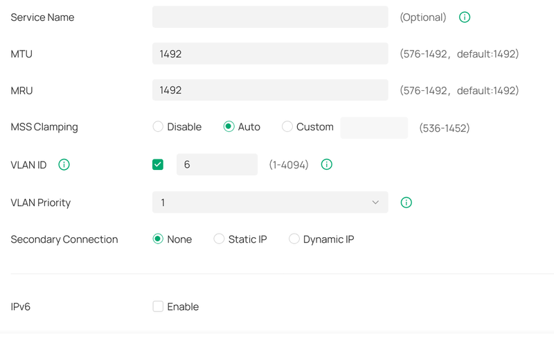

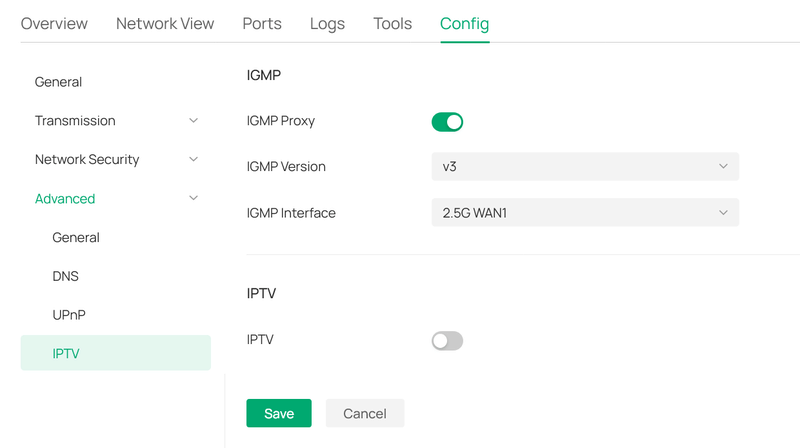

Zie ook bijgevoegde afbeeldingen:
Dit is wat ik ingesteld heb aan de Internet/WAN-kant en de router/IPTV-kant.
Voor de MTU gebruik ik overal de Omada-fabrieks-waardes - in dit geval dus 1492.
Aan de LAN-kant is dit de Jumbo instelling 1518.
Afbeeldingslocatie: https://tweakers.net/i/GUgW63JY80Lci3_pLoskb1RkpaU=/800x/filters:strip_exif()/f/image/WGRN80yvaJ6ltyFQtCczBJoI.png?f=fotoalbum_large
Afbeeldingslocatie: https://tweakers.net/i/C1VdWqL4a7Pq5clYbQeitCouN2s=/800x/filters:strip_exif()/f/image/xovvIAmvyzeQFKTRpBawl1k3.png?f=fotoalbum_large

Alles hetzelfde op een ding na en dat is de "IGMP Interface" onder IPTV. Deze heb jij op de WAN staan en ik op de aangemaakte Virtual WAN voor TV+. Dat kan het niet zijn... ik blijf zoeken. Dank!

@Ryan1981 - ik gebruik deze nu een jaar of twee via de NT/koper (dus niet via de SFP) en is nog nooit uitgevallen.
Ik gebruik alleen de PPPoE-voor-Internet instellingen met vlan 6 en vlan prio 1.
Dus geen aparte IPTV instellingen - anders dan de igmp proxy op v3 voor de 2,5G WAN1 poort.

Airw0lf schreef op zaterdag 23 mei 2026 @ 11:26:
Ik dacht de SFP poort te gebruiken omdat mijn switch en de router het hebben en zo er een PoE poort beschikbaar blijft.
AI zegt idd dat voor mijn KPN TV+ DIW7022 dat er wat aparte instellingen nodig zijn. Ik zit ook te twijfelen of ik af kan met de ER605 omdat mijn inet 200mbps is en de switch 1Gbit dus heb de hogere bandbreedte van de 707 waarschijnlijk niet nodig.

Wat een avontuur. Afgelopen dagen druk bezig geweest met configureren. Enige wat ik nog een keer moet doen is mijn IoT rommel op een apart VLAN zetten, maar een snelle AI vraag liet mij zien dat ik daar nog wel even mee bezig ben (moet alles gaan overzetten dan).
Een eigenaardigheid waar ik tegenaan liep is het volgende (het is geen probleem maar viel mij wel op):
Met mijn KPN Box 12 als ik een speed test doe, ging hij naar 250 down (ik heb een 200mbit abonnement) dus ik dacht oh dat is netjes van meneer de KPN :P
Nu met de ER605 wordt ik strak afgeknepen op 200mbps.
Ik vroeg mij nog af of er instellingen zijn die hier invloed op hebben of dat het gewoon de KPN modem is die beter werkt omdat hij precies afgestemt is op het KPN glasvezel netwerk (in mijn geval witte NT box met Oranje reggefiber box).
Al met al wel onder de indruk van dit apparaat, providers wisselen wordt nu wel heel makkelijk volgens mij!
PS @Airw0lf Ik heb nu met mijn KPN TV+ box en een Virtuele WAN een IPTV opgezet zodat multicast werkt op de KPN TV+ box. Was even puzzelen in het begin, ik merkte dat hij traag was met stream laden na veranderen van zender en kwam er achter dat er nog wat instellingen bij IP tv niet helemaal goed stonden (IGMP version 3), maar werkt nu naar verwachting.

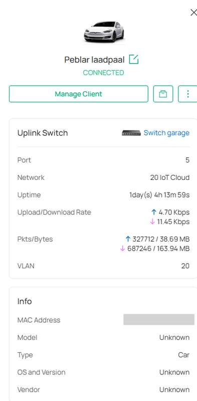

Weet iemand hoe ik via de Omada controller interface van de 3-in-1 router de ip-adressen uit aangesloten Easy Managed switches haal?
Mijn systeem:
-Omada ER7212pc V2 router/switch/controller
-2x ES208GP Easy Managed switches
-2x EAP650 Access points
Betreft een particulier thuisnetwerk door hobbyist.
Via de Omada webinterface (en android app) kan ik helaas géén ip adressen zien van aangesloten apparaten. op de switch* Enkel de MAC's. Zie de volgende screenshot. Hierbij heb ik het device zelf al een naam gegeven. Verder zitten er meer devices op aangesloten via ethernet. Nu moet ik dus zelf gaan uitzoeken welk MAC adres bij een bepaald apparaat horen? Ik moet dit weten ivm DHCP reservaties en (her)integratie in Home Assistant.
Ik begrijp dat de ES208GP 'easy managed' switches zijn en niet de volledige SGxx serie maar in mijn naïviteit(?) verwacht ik eigenlijk dat dit een basisfunctie is en juist binnen een bepaald ecosysteem zoals Omada zichtbaar zou zijn.
Ik heb al het nodige aan de AI chats gevraagd maar daar kreeg ik geen bruikbare oplossing. Heeft iemand een tip?
Afbeeldingslocatie: https://tweakers.net/i/YJsqg4n9gFMsQ7DKyTejy5aRInQ=/800x/filters:strip_exif()/f/image/kGjVB0Q8gxWYveM5vv0u27hQ.png?f=fotoalbum_large
Afbeeldingslocatie: https://tweakers.net/i/37RQQjzzlBMIz5-9Dzw0_p-RahY=/x800/filters:strip_exif()/f/image/VaNKOiFSrXUHOxq7pnDRBGVA.png?f=fotoalbum_large
*verduidelijking: geldt enkel voor de switch, niet de er7212pc v2 zelf.

Ik weet niet beter dat de controller altijd de IP's van actieve clients laat zien - de router trouwens ook - als die tenminste dhcp en dns server is.

Ik heb ook een ES switch, de ip adressen van bekabelde devices hangend aan deze switch kan ik ook nergens terug vinden (behalve in de log file van de DHCP server).
O ja nu zie ik in de DHCP User List (Devices->Router->Network View->...) de devices staan mét ip adres. Lekker weggestopt zeg. Hopelijk wordt dit gefixt met een firmware update en komt het in de client list.
Hoe gaan de ervaren netwerkspecialisten om met dergelijke situaties? Dus als je een ipadres wilt weten van een bepaald apparaat maar je krijgt enkel MAC's?

  • Seriph
  • Laatst online: 27-11 13:50
Ik heb bijna precies dezelfde set-up. Ik weet alleen niet direct wat mij ONT is maar dat maakt niet zo gek veel uit. Ik zal even mijn set-up in screenshots delen.
Afbeeldingslocatie: https://tweakers.net/i/TDcUxxPf6Gzi6uwRK1VyV5T_wM0=/fit-in/4920x3264/filters:max_bytes(3145728):no_upscale():strip_icc():strip_exif()/f/image/AFyQAGtmPrHQdw4Ec2LiI02H.jpg?f=user_large
Hier de advanced settings
Afbeeldingslocatie: https://tweakers.net/i/haX_-7Z-R9DqkAPET5ghQ8NN2fw=/fit-in/4920x3264/filters:max_bytes(3145728):no_upscale():strip_icc():strip_exif()/f/image/eQO60z6syWv1iudfs9i54OCC.jpg?f=user_large
Wil je ook de tv connectie werkend krijgen dat moet je in Netwerk Config --> Internet onder het kopje Virtual WAN ook een interface aanmaken.
Afbeeldingslocatie: https://tweakers.net/i/CTqhoibNQpVP06icQ_7Z5LzNO6A=/fit-in/4920x3264/filters:max_bytes(3145728):no_upscale():strip_icc():strip_exif()/f/image/AzZKispSsYixbyx33IakRYig.jpg?f=user_large
Deze koppel je onder het kopje Device Config --> IPTV aan je IGMP Proxy
Afbeeldingslocatie: https://tweakers.net/i/6Ml2VxBAsX35KHTj3Aq7aCZSsE0=/fit-in/4920x3264/filters:max_bytes(3145728):no_upscale():strip_icc():strip_exif()/f/image/VfTuPfYLzsVGajVyYIA40KSD.jpg?f=user_large
[ Voor 70% gewijzigd door Seriph op 26-06-2026 14:55 . Reden: verkeerde plaatjes en nu IPTV er ook bij ]

Ik ben geen voorstander van IPv6 - daar komt toch serieus meer bij kijken dan de screenshots doen vermoeden... dus tenzij je voor volledig dual-stack gaat misschien voor nu even achterwege laten... :+
Inzake IPTV: IGMP proxy op v3 en koppelen aan de WAN-interface zou al genoeg moeten zijn - ook voor de TV kastjes van KPN. Je kan voor bepaalde zenders en programma's de beeldkwaliteit nog iets verbeteren met de getoonde custom IPTV instellingen. Maar voor een eerste testronde zou de IGMP proxy genoeg moeten zijn.
[ Voor 9% gewijzigd door Airw0lf op 26-06-2026 18:32 ]
