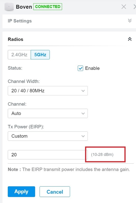

  • EBOOZ
  • Laatst online: 11-10 10:02
nero355 schreef op donderdag 20 januari 2022 @ 16:04:
Zet 2.4 GHz gewoon op de laagste waarde en 5 GHz op de hoogste waarde en ga daarna inderdaad eens meten hoe goed dat uitpakt! :)
Verder had je effe de MAC adressen moeten verbergen in je screenshot! ;)
Ga je met die adressen doen dan? ;)
Maar ik heb de Tx van 2.4 op 9 gezet (de laagste waarde) gezet en voor 5Ghz op de hoogste waarde: 28. Heb de AP's nu ook van de muur gehaald en aan het plafond gehangen. Kijken of dat beter gaat :)
  • nero355
  • Laatst online: 09-10 16:01
nielsn schreef op donderdag 20 januari 2022 @ 16:10:
Vier PoE poorten is tegenwoordig wat aan de lage kant.
Ligt eraan wat je ermee wilt gaan doen : Thuis of op Kantoor :)
Ik ben in de markt voor een stille 24 poorts PoE switch, hopelijk met mij meer zodat ze dit in hun assortiment opnemen.
Dan wil je wel heel erg veel dus kijk eens of je met minder uit de voeten kan ?!
Desnoods een losse PoE+ Switch en een grote normale Switch ernaast ??
EBOOZ schreef op donderdag 20 januari 2022 @ 16:50:
Toevoegen aan mijn MAC Spoofing Database natuurlijk! >:) :P :+
Dat zijn best wel rare waardes ?!
Is dat inclusief de versterking van de antennes of zo ??
Ik kan hier helemaal terug naar 4 dBi gaan op 2.4 GHz namelijk!
De 5 GHz setting staat op 20 dbi wat eigenlijk al teveel is als je weet dat de meeste telefoons hooguit 16 a 18 dBi doen :)

nero355 schreef op donderdag 20 januari 2022 @ 18:44:
Interesting! Als ik de Config open van m'n AP (wat overigens toch de 245 v3 zijn), dan zie ik dit:
Afbeeldingslocatie: https://tweakers.net/i/QLF7QBSjiL_dSXIxftnGuBO1GtU=/full-fit-in/4920x3264/filters:max_bytes(3145728):no_upscale():strip_icc():fill(white):strip_exif()/f/image/ykW7Z6rSMLn2PXSVyFHufqiv.jpg?f=user_large
Het heeft overigens ook met de mode te maken, want als ik ter test de 5Ghz op 20/40/80Mhz zet en het kanaal op Auto, dan kan ik tot 28:
Afbeeldingslocatie: https://tweakers.net/i/rJbr5e8CDROB9LeHQy7RHOdDmwg=/x800/filters:strip_icc():strip_exif()/f/image/B7bvsoFmxFke2RxfSFRPaLii.jpg?f=fotoalbum_large
[ Voor 77% gewijzigd door EBOOZ op 20-01-2022 21:21 ]
  • nero355
EBOOZ schreef op donderdag 20 januari 2022 @ 21:14:
Interesting!
Dan is het duidelijk : Niet mogelijk bij de Omada reeks dan wel alleen specifiek bij die modellen! :-(
De reden dat je zo hoog kan komt door twee dingen :
- DFS kanalen die harder mogen stralen dan non-DFS kanalen.
- Zoals het er dus al staat : Dat is inclusief de Antenna Gain waarde!
Wel zonde hoor, want soms zou ik zelfs de 4 dBi van mijn 2.4 GHz nog lager willen zetten! :X
Als die waarde 9 ook daadwerkelijk 9 dBi betekent dan is dat echt veel te hoog! :/

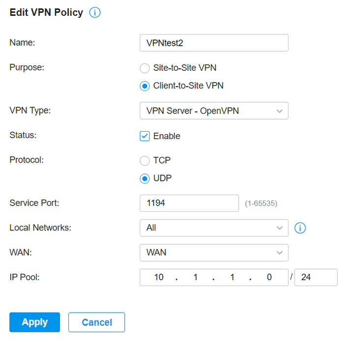

  • NiGeLaToR
  • Laatst online: 23:56
NiGeLaToR
Luister Kophi Podcast!
Kun je screenshots van de L2TP config toevoegen en de IP's van de hosts delen die je wilt bereiken?
Kun je evt op dezelfde wijze doen als je al deed, maar dan met de IP's erbij. Laat je externe/unieke IP maar weg natuurlijk:
Netwerk is als volgt:
Ziggo router (bridge modus) --> TP link router (TL-R605 v1.0) --> switcht (TL-SG2210MP) --> Synology NAS.
Gaat vooral even om de config van je VPN en de route die je dan naar je NAS zou afleggen. Ik heb zelf een OpenVPN verbinding en die ziet er zo uit en doet wat je moet doen:
Afbeeldingslocatie: https://tweakers.net/i/4OBe-lyfchjG8WbPtgQT1U8jpJ4=/full-fit-in/4000x4000/filters:no_upscale():fill(white):strip_exif()/f/image/MlSQfyDTNK9ZkMknyipa6ICz.png?f=user_large
Ik hoefde hiervoor geen poorten open te zetten aan de buitenzijde - maar kon bijv poort 443 niet gebruiken, die is blijkbaar al gereserveerd.

Net geprobeerd om in plaats van L2TP dan maar open VPN te gebruiken.
Afbeeldingslocatie: https://tweakers.net/i/YbQMtFGVrFsemqQZNLJVYeoybN0=/full-fit-in/4000x4000/filters:no_upscale():fill(white):strip_exif()/f/image/tuFBirXY4nS7Ki4AMoZi00oU.png?f=user_large
Hier gebeurt hetzelfde. Wel connectie maar kan de nas of andere hardware niet benaderden:
Afbeeldingslocatie: https://tweakers.net/i/DiXJWv2Qfi8tPDKdzxmVs6X9740=/800x/filters:strip_exif()/f/image/yCttRqjj5YULrNSHeAMXeJAE.png?f=fotoalbum_large
Rara wat gaat hier mis ...

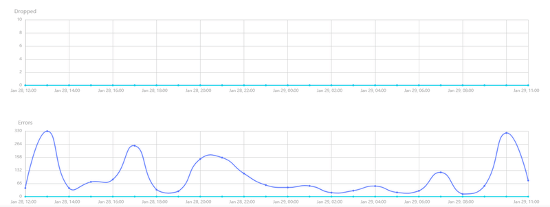

He mensen, ik heb een vraagje (ik heb geprobeerd te zoeken, maar kon niet echt iets vinden dat op dit probleem lijkt). Ik draai zelf al tijden met Omada (OC200 + Router + 3xEAP 245) en echt wat een verademing qua stabiliteit en snelheid t.o.v. 'standaard' AP's. Dus op basis van mijn ervaring een aantal andere mensen ook aangeraden naar Omada te gaan, alleen nu heeft één persoon (nog) steeds veel problemen met wegvallende verbindingen (setup is OC200 + 2xEAP610). Ik heb mijn statistieken met die van hun vergeleken en wat mij opvalt is dat bij hun het aantal dropped packets (in mijn ogen) echt gigantisch is:
Afbeeldingslocatie: https://tweakers.net/i/fbh447x0no3rtyBGEzhFmG1aKWQ=/800x/filters:strip_exif()/f/image/awUIxKWoQh1S50X9EkSNimCW.png?f=fotoalbum_large
In dit voorbeeld bijna 400k dropped packets op in totaal 2,8m packets. Uitgerekend 13% van alle packets.
Ik weet niet zo goed hoe ik dit moet interpreteren. Bij mij thuis zijn de errors veel minder en de dropped packets staan op 0. Mijn vragen zijn de volgende:
- Is zo'n hoge rate van dropped packets 'normaal'?
- Kan het zijn dat met deze mate van dropped packets de verbinding 'instabiel' is?
- Zou dit te maken kunnen hebben met drukte op de WiFi channels of kan het bijv. komen door een slecht geplaatste magnetron die storing veroorzaakt (ik verzin even wat)?
Alvast bedankt voor het meedenken :)

Even mijn statistieken gekeken van een maand. Zit jij ook zo laag?
Afbeeldingslocatie: https://tweakers.net/i/fKK1bdATVGOpSS0RpxWH0GM6fow=/800x/filters:strip_exif()/f/image/FOXROek4sLVeV1V4ND8BzW3H.png?f=fotoalbum_large

Is de dekking niet te veel (dat ze elkaar 'kapot stralen')? Je kan daarin tweaken
Devices > Klik op de AP > Tabje config > Radios > Tx Power (EIRP): Zal denk ik op High staan (standaard), daarmee spelen.
Blog - Glasnet status (privé log) - Nette LAN - RIPE Atlas Probe - Globalping Probe
Thanks voor je snelle antwoord! Ik heb geen logs die ouder zijn dan een dag, want er staat bij die retentie setting dat je dat beter niet kunt doen met een HW controller ivm beperkte opslag. Maar dat doe jij wel? Dan ga ik dat ook gewoon doen >:)
Anyway, bij mij ziet het er ongeveer uit zoals bij jou denk ik:
Afbeeldingslocatie: https://tweakers.net/i/iZhWT6vQGtCEpdQfI-kNIxPEEWA=/800x/filters:strip_exif()/f/image/yV6mBNIQfScyrKcRC4oyMoHW.png?f=fotoalbum_large
Het zou kunnen zijn dat ze elkaar misschien idd kapot stralen, ik zal daar even mee spelen. Ik moet zeggen dat ze toch wel ver uit elkaar zitten. Beneden in de meterkast en boven aan de andere kant van de woning. Maar ook boven zie ik extreem veel drops. Ik denk toch dat dit niet helemaal goed is, zoveel drops :)
Ik ga vanmiddag even heen om e.e.a. te onderzoeken, ik zal dan ook even inSSIDer gebruiken, misschien biedt dat nog wat meer insight :)
