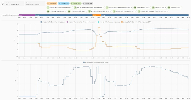

jaapzb schreef op dinsdag 23 april 2024 @ 09:07:
Heb je wel eens berekend wat de gemiddelde periode tussen defrosts is t.o.v. de buitentemperatuur? Als ik dit tabelletje snel lees lijkt het wel alsof jouw WP bij hogere temperaturen vaker en korter achter elkaar defrosts heeft dan bij lagere temperaturen (terwijl andersom normaal is).
Ik heb heel veel "nep" defrosts waar er totaal geen aanvriezing is te zien.
Bijvoorbeeld die van 10 april met prachtig weer.
1-2 uur geen run, heating run starts en we hebben een defrost na 00:10:10.
Ik heb verdacht veel defrosts die ongeveer 10 minuten na de start van de run zijn. Dan is de WP echt nog niet aangevroren... Zulke heb ik ook nadat NEFIT vorige week het koelmiddel had aangevuld van 1.4 naar 1.6 KG.
Afbeeldingslocatie: https://tweakers.net/i/qOgC_0CGPe2x9gzOZ-lpdD3bx3k=/800x/filters:strip_icc():strip_exif()/f/image/PRfeniApiwd67S2LuLmVjZd8.jpg?f=fotoalbum_large

  • jaapzb
HansRemmerswaal schreef op dinsdag 23 april 2024 @ 09:15:
Heb je zo'n nep-defrost precies op het moment dat er ook een golvende beweging in je aanvoertemperatuur zichtbaar is?
Bosch Compress 7400i 7kW (2023) - 16x 395Wp JASolar met SolarEdge SE8K omvormer (2022) - Kia e-Niro DynamicLine (MY2020) - Zaptec Go 2

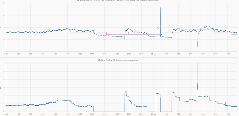

Het lijkt erop dat het script om de aan/uit hysterese zichtbaar te maken een aanpassing nodig heeft. Op dit moment reset de aan/uit hysterese zodra de current onder de target komt. En tot nu toe kwam na die reset die grafiek bij mij netjes tot de ingestelde waarde (250 Kmin).
Vandaag ging de current heel kort onder de target, was er een reset. De twee hysterese samen zijn nog steeds die 250 Kmin. Dus blijkbaar mag de current een bepaalde tijd/hoeveelheid onder de target komen.
Helaas kan ik bij mij niet bepalen hoe lang / hoeveel omdat mijn current nooit mooi strak is. Maar misschien kan iemand waar dit wel het geval is dit bepalen zodat we de reset kunnen verbeteren.
Ik begreep dat bij een paar van jullie die grafiek nooit kwam tot die setting, dit kan de verklaring zijn...
Afbeeldingslocatie: https://tweakers.net/i/2ZwF-mseia5iBHkAOptuIkgZFQk=/800x/filters:strip_exif()/f/image/IjRzdYUSYVmLcCgLuMVoRLkN.png?f=fotoalbum_large

VOlgens mij zou de de intergatie fout (wat jij hysterese noemt) moeten kunnen oplopen en weer aflopen (als de current onder de target gaat: DIt gebeurt normaliter als de pomp mooi in regeling loopt.
'Current' is alleen 'altijd' boven de target als de pomp niet verder terug kan moduleren.
Jouw regeling is dus niet goed: bij jou blijft de current boven de target en regelt de pomp niet terug (terwijl ie dat wel zou kunnen ..) zodra die ook maar iets onder de target komt gaat ie meteen aggressief optoeren.
De pomp stopt pas als de integratie-fout groter wordt dan het maximum (hysterese) en start weer bij het minimum (0?).
De intergatie zou naar mijn idee alleen gereset moeten worden de pomp opnieuw start (en/of stopt): technisch gezien kun je de integratie ook gewoon terug laten tellen vanaf het 'stop'punt (de afkoel fase dus).

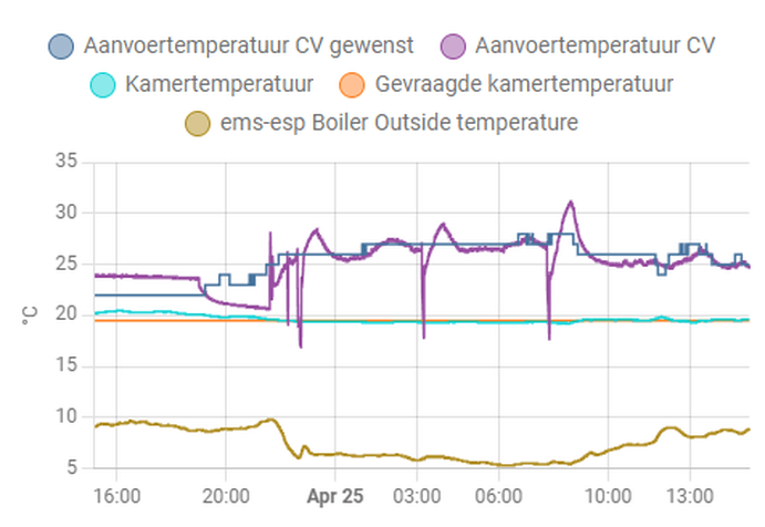

Toch nog een vraag, mijn WP volgt vrij mooi qua current flow en target flow, het valt me alleen op dat de selected room temperature nu 18.5 graden is, terwijl het 19 graden is. Ik zou dan eigenlijk verwachten dat de WP totaal niet meer hoeft te draaien, terwijl hij nu (weliswaar heel) laag aan teruggemoduleerd nog steeds loopt.
Afbeeldingslocatie: https://tweakers.net/i/JowilQRUWQ7h5L8CPEHhbmr75EA=/800x/filters:strip_exif()/f/image/nnrNbpOYI3pyVlPHKrACh1t7.png?f=fotoalbum_large
Hoe kan ik nog iets meer controle krijgen over dit gedrag? Ik denk dat ik dat in de room influence moet zoeken, klopt dat?
Ik heb een aantal opties die daar iets mee doen;
Nefit Thermostaat hc1 Room influence factor staat op 1
Nefit Thermostaat hc1 Offset temperature staat op 0 graden
Nefit Thermostaat hc1 Room influence staat op 1 graden
Min flow (voetpunt) staat op 21 graden, eindpunt op 35 (design temp) graden
Iemand nog een idee om dit nog iets beter te krijgen?

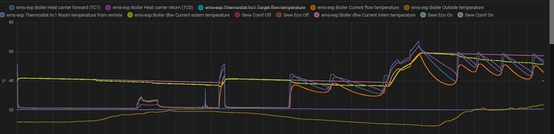

  • HansRemmerswaal
  • Registratie: Januari 2016
  • Laatst online: 07:25
tomtom901 schreef op donderdag 25 april 2024 @ 13:31:
Welk type heb je? Split of monoblock?
Nefit EnviLine A/W Split 7.0 E-S warmtepomp | Nefit HR 300 liter boiler | Nefit 50 liter buffervat | Bosch EasyControl CT200 thermostaat | Home Assistant | BBQKees | PV 6 kWp ONO | Tesla MY LR AWD 2021 FSD | Zaptec Go 2
  • tomtom901
  • Laatst online: 03-11 01:49

  • Maurice v/d Zwaan
  • Laatst online: 11:26
tomtom901 schreef op donderdag 25 april 2024 @ 14:36:
Heb de room influence eens op 2 gezet, kijken wat dat doet.
Ik heb hetzelfde en denk dat het normaal gedrag is. 19.5 staat de thermostaat en 19.5 is de kamertemperatuur (ik heb de RT800 een temperatuur correctie gegeven obv een andere meting).
Mijn 5800i 7kW blijft dan op 300W draaien met gewenste flow 26, daadwerkelijk flow nu 24.8, maar soms is de current flow hoger dan de gewenste flow en ook dan draait hij door. Op 25% modulatie met TR1 van 36.
Soms piekt hij even naar 400~500, maar dat is vaak maar kort, geen idee waarom hij dat besluit, wellicht omdat het iets kouder wordt buiten vanwege een bui.
Ik heb voetpunt op 24, max op 34, en kamerinvloed op 4 staan (want dan heb ik bij zonnig weer en het 20.5 wordt in de kamer eerder dat hij afslaat).
Omdat hij dit gedrag 24/7 doet heb ik tegenwoordig hem van 21:00~5:00 uitstaan, Dan moet hij in de ochtend wel even op wat hoger vermogen aan het werk, maar dat is minder stroom dan die 8 uur x 300W
  • tomtom901
tomtom901
Maurice v/d Zwaan schreef op donderdag 25 april 2024 @ 14:42:
Kan toch haast niet dat zoiets de juiste manier zou zijn :s
  • Maurice v/d Zwaan
tomtom901 schreef op donderdag 25 april 2024 @ 14:44:
Ik heb er lang naar gezocht maar weinig over gevonden anders dan dat iedereen het altijd heeft over lange runs.
Het is natuurlijk zo dat stel je stelt 19.5 in en hij slaat af bij 19.8 (wat al erg weinig marge is), dan weet je obv de buitentemperatuur dat het zomaar zo kan zijn dat hij binnen het uur naar 19.3 is en weer aan moet slaan. Dan is het beter om te blijven draaien op 300W/25%.
Ik heb gebouwdemping op zwaar gezet vanwege 1995 huis met betonnen muren, maar of dat echt wat doet.
Ik heb hem ook een tijdje op continu stille modus gedraaid, toen ging hij vaker uit, en waren alle curves veel minder heftig, maar bij de legionella run ging het toen mis en ging hij direct electrisch bijverwarmen (omdat de K/min niet gehaald werd denk ik, dus daar kan ik nog mee spelen). Op niet stille modus komt de bijverwarmer pas in de laatste minuten er nog even bij voor de piek naar 65 (en hij overshoot bij mij dan naar 70)
Afbeeldingslocatie: https://tweakers.net/i/UTxkeAiNUYwTWzq2bxu0KtsMFY4=/full-fit-in/4000x4000/filters:no_upscale():fill(white):strip_exif()/f/image/BqrRoG5BY0Y5EmhVRtf7hXHA.png?f=user_large
zwarte blokje is de gewenste aanvoer.
Mijn curves zijn redelijk goed
Afbeeldingslocatie: https://tweakers.net/i/ulmA7y_RRSxHC_nWIVDRBWiEpfs=/full-fit-in/4000x4000/filters:no_upscale():fill(white):strip_exif()/f/image/XCk0mFMHy9qv2FwJK1d1FMpj.png?f=user_large
Alleen bij de defrosts die dip, waarbij ik had verwacht dat het 50L buffervat dat meer zou opvangen.
[ Voor 21% gewijzigd door Maurice v/d Zwaan op 25-04-2024 15:54 ]

Maurice v/d Zwaan schreef op donderdag 25 april 2024 @ 14:48:
bij een defrost pompt de WP koud water het systeem in. gezien de T0 sensor (currentflow) in de aanvoer vlak bij de top van het buffer zit, zal deze altijd onmiddelijk dit koude water registreren. Uit de bodem van het buffer stroomt dan echter wel WARM bufferwater terug naar de pomp: precies wat deze nodig heeft om zijn condensor te ontdooien. Dus het buffer doet wel zijn werk, maar dat zie je niet in T0
Eigenlijk is een defrost cycle ongeveer hetzelfde als 'koelen': de warmte wordt van binnen naar buiten gepompt (op vol vermogen!): en daarvoor moet voldoende warmtecapaciteit gegarandeerd zijn binnen: vandaar het buffer "nodig is".
[ Voor 44% gewijzigd door lc8 op 26-04-2024 09:08 ]

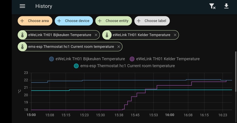

  • Nous112
  • Registratie: Maart 2021
  • Laatst online: 04-11 22:01

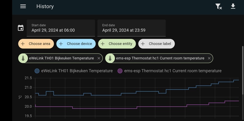

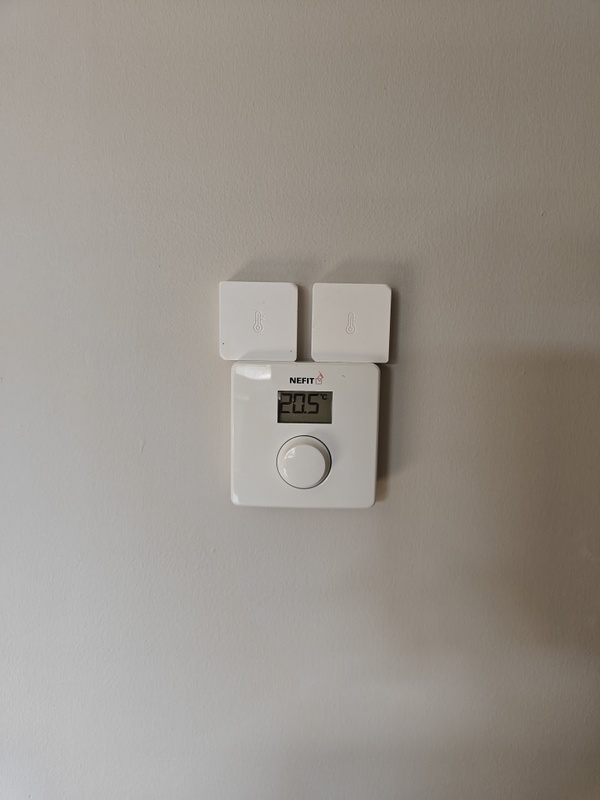

Ik had ook dezelfde situatie toen de warmtepomp was opgeleverd. Omdat wij ook een thermostaat van de zone regeling naast de 1010H hadden hangen, viel het op dat er verschil was tussen beide temperatuur weergaven. Met een geijkte thermometer de temperatuur gecontroleerd, waarbij bleek dat de 1010H een te lage temperatuur aangaf. Via het menu van 1010H dit via een offeset weten aan te passen. Hierna was ook het temperatuurverschil niet meer aanwezig.
  • PieterL
  • Registratie: December 2022
  • Laatst online: 03-11 15:23
Nous112 schreef op zaterdag 27 april 2024 @ 19:57:
Haha ... hier hetzelfde met de 100H. Meet ruim 1.5 graden te laag. Ook een offset gegeven.

Zelfde verhaal helaas. Current room is 19.2 en de thermostaat op 18, influence staat nu op 2. Voet punt op 20 en eindpunt net op 33 gezet, maar de WP is weer aan het verwarmen. Totaal onnodig.
  • tomtom901
tomtom901
Hmm dit zou natuurlijk ook het probleem kunnen zijn, dat de 1010H gewoon afwijkt..
  • Willem senior
  • Registratie: Juni 2017
  • Laatst online: 12:43
tomtom901 schreef op zondag 28 april 2024 @ 15:39:
Dan koelt het cv water te veraf (current flow temperatuur) onder de aanvoerstreeftemperatuur (target flow)
En daardoor gaat de warmtepomp weer aan
Bij mij zie gisteren ochtend nog een run voor verwarming/voor een testje met andere instelling :)
Paars is de target flow temperatuur 22 graden staat die nu
Donker blauw in current flow (aanvoer temperatuur)
En licht blauw is een retour van de vloerverwarming die zie je smiddags door de zon iets opwarmen
Piek na 14:00 vandaag is warmwater bereiding (rest warmte wordt in de cv gepompt)
Afbeeldingslocatie: https://tweakers.net/i/NF6sf2PSaA35pqqlILOHLvVWF-I=/800x/filters:strip_icc():strip_exif()/f/image/VMi1RPib6McU5EnYxDzbzoda.jpg?f=fotoalbum_large
Nefit enviline A/W split 5.0 Tower binnenunit met 190 liter boilervat, 50 liter Nefit buffervat, thermostaat 1010H, en boderus pomp unit,

  • HansRemmerswaal
Technician- schreef op zondag 28 april 2024 @ 17:04:
Ben even benieuwd hoe de algemene ervaring is van de nefit/bosch warmtepompen.
Van de ervaringsdeskundigen, is dit een kwalitatief goed toestel?
Waarschijnlijk zijn alle bekende merken wel kwalitatief goede toestellen. Ik geloof dat NIBE een van de betere is. Kijk anders ook eens in het algemene warmtepomp forum.
Ik ben een van de NEFIT warmtepomp eigenaren waar problemen zijn met de warmtepomp. In de afgelopen 1.5 jaar zijn een aantal problemen verholpen door de installateur, maar twee problem zijn nog steeds niet verholpen; dagelijks defrosts (ook bij hogere temperaturen) en een extreem slecht regelgedrag. NEFIT is een paar keer langs geweest maar deze problemen zijn nog niet verholpen. Recent hebben ze een WiFi module geïnstalleerd om op afstand de WP uit te kunnen lezen, ik hoop dat binnenkort de oplossing komt.
Als je een warmtepomp gaat nemen zorg dat je in zee gaat met een grotere installatie firma die bewezen ervaring heeft met warmtepompen. Eentje waar je over een paar jaar nog terug kunt komen voor service. Laat ze de capaciteit goed berekenen, beter iets te klein dan veel te groot.

  • balblas
  • Laatst online: 12:45

  • mobstaa
Interessant! Zelf ook even een check gedaan met een zigbee temperatuur sensor.
Afbeeldingslocatie: https://tweakers.net/i/F69gXrdAZjnn23MS10RHPi12ajw=/800x/filters:strip_icc():strip_exif()/f/image/Q3g7LxuxjISQgbhPqTG08rBS.jpg?f=fotoalbum_large
Daadwerkelijke afstand:
Afbeeldingslocatie: https://tweakers.net/i/Z8-TrN7lk4bCCzpY7UbwawSFacU=/800x/filters:strip_icc():strip_exif()/f/image/Cus9Q1Cb4M6yCTeVZBY3ztgf.jpg?f=fotoalbum_large
Er is dus ook een verschil. Had al het gevoel dat het vaak warmer was dan aangegeven op het display van de thermostaat.
Hoe hebben jullie de offset ingesteld? Welke setting? Eventueel met home assistant bbqkees naam. Bedankt!
Nefit EnviLine 7400I AW 7 | Nefit HR 300 liter boiler | Nefit 50 liter buffervat | Nefit Moduline 1010H thermostaat | Buderus pomp | Home Assistant | BBQKees | Itho HRU 300R | Tibber
  • tomtom901
tomtom901
mobstaa schreef op maandag 29 april 2024 @ 13:04:
Ja, dat gevoel (warmere gevoelstemperatuur) heb ik ook. Dus ik volg deze ook ff.
  • jaapzb
Temperatuursensoren hebben af fabriek bijna altijd een afwijking. Zeker de goedkopere sensortjes. In de gebouwautomatisering is het standaardonderdeel van onderhoudscontracten om sensoren regelmatig te ijken.
Leg 5 temperatuursensoren naast elkaar en ze zullen je allemaal net een andere waarde geven.
  • mobstaa
Ik heb best een aantal van dit soort sensoren liggen van verschillende fabrikanten. Zou ze er allemaal bij kunnen leggen en dan het gemiddelde vergelijken.
Of is een 'geijkte' temperatuur meter ook voor een habbekrats te krijgen?
[ Voor 3% gewijzigd door mobstaa op 29-04-2024 13:23 ]

  • HansRemmerswaal
En welke van die twee is nu de juiste temperatuur :)
En als je die losse nu bovenop de NEFIT thermostaat zet?
  • mobstaa
HansRemmerswaal schreef op maandag 29 april 2024 @ 14:14:
In eerste instantie heb ik hem er niet bovenop gezet, gezien er bovenop (ventilatie?)roosters zitten en ik bang was daarmee de temperatuur te beïnvloeden.
Al voel ik met de hand geen extra warmte. Zet hem er nu even bovenop :). Moment van wijziging: 15:02.
Update:
Nieuwe locatie sensor en 1 extra sensor van zelfde merk toegevoegd:
Afbeeldingslocatie: https://tweakers.net/i/-_FssOP9uUsZ6LWdi6kRVw3Kijk=/x800/filters:strip_icc():strip_exif()/f/image/8uxWFh8KiKg44Cu1h1rMQABC.jpg?f=fotoalbum_large
Resultaat:
Afbeeldingslocatie: https://tweakers.net/i/u3vldNBi07ZVmewVjwtu4-NSgac=/800x/filters:strip_icc():strip_exif()/f/image/saHs3875NKTlwQARb8kFmr2G.jpg?f=fotoalbum_large
P.S. om 15:40 de extra sensor toegevoegd. Deze lag (zoals naam doet vermoeden) in de kelder.
[ Voor 48% gewijzigd door mobstaa op 29-04-2024 16:29 ]

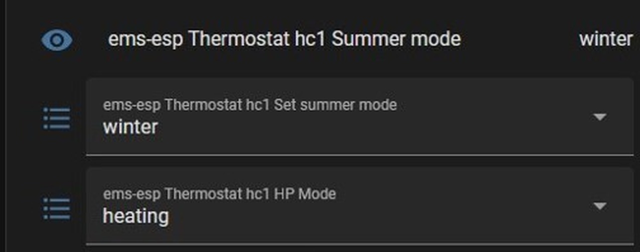

  • Pompadour
  • Registratie: Mei 2020
  • Laatst online: 03-11 21:12
De buitentemperaturen lopen weer op, dus de koelmodus zal weer vaker in werking gaan treden, zoals vandaag.
Zojuist weer kunnen aanschouwen dat het vervangen van de 1010H door de EasyControl een juiste beslissing is geweest. Luchtvochtigheid stond op 59% en de Enviline compressor stopte er dus mee. Veel te conservatieve instelling in mijn ogen, zeker met deze nog lage buitentemperaturen.
Zodra ik de luchtvochtigheidssensor uitschakelde op de EasyControl sprong de compressor weer aan om verder te koelen.
Hier ga ik in de zomer dus veel plezier aan beleven om het huis koel(er) te houden! :)

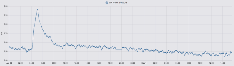

Avvd schreef op woensdag 1 mei 2024 @ 14:33:
Toch blijft de druk langzaam dalen, ongeveer 0,05 bar per dag ofwel ongeveer een halve liter per dag.
Het lijkt erop dat het probleem zich nog bevindt in de binnenunit, het buffervat of het warmwatervat.
Geen idee hoe groot je buffervat en warmwatervat zijn, maar met een halve liter per dag zijn die ondertussen overvol. En als het de binnenunit is dan zou het er ondertussen ook wel uitstromen...
Als het goed is zit er ook een aansluiting naar de afvoer, komt daar misschien wat uit?
  • Avvd
HansRemmerswaal schreef op woensdag 1 mei 2024 @ 14:58:
Ik heb die afvoer een tijdje gehad in een bakje zodat ik kon zien of er water uit, echter is dat niet het geval. In eerste instantie dacht ik nog even aan het expansievat, die achter in binnenunit zit. Die is sowieso al vrij klein, ik zie namelijk zodra die gaan verwarmen een drukverhoging van 0,3bar. De basis druk houd ik op 1.5 bar, met verwarmen komt de druk dus niet boven de 1.8 a 1.9bar uit. Echter volgens mij zou er dan ook water uit het overstortventiel moeten komen als de druk door een defect expansievat te hoog wordt. Sowieso heb ik nu ook drukverlies als de ketel uit staat:
Afbeeldingslocatie: https://tweakers.net/i/xkpANkH1CFEfazoawwl1yUip3AA=/800x/filters:strip_exif()/f/image/XK1gxcRvLq2sx4E1r51jxH0d.png?f=fotoalbum_large
Gisterochtend om 8u heb ik hem uitgezet, en de buitenunit, VV etc dichtgezet. De piek ervoor in druk is de legionella run die ik gepland had om te zorgen dat ik wat langer warmwater heb om deze test te doen. Gestaag loopt de druk zo terug, ditzelfde zie ik op de analoge drukmeter bij de unit. Als de ketel aan het rondpompen is gaat de afname iets sneller.
Die 0,5 liter is een grove schatting, ik moet de kraan een seconde of 3 a 4 open hebben voordat de ketel dan weer op 1.5 bar staat.

het 1-malig op constant koelen zetten is voor mij zeker geen probleem. in mijn beleving heb ik de setting op constant koelen staan:
Afbeeldingslocatie: https://tweakers.net/i/YyGcTAAqH-gZir5jQvjhP2mjzk8=/full-fit-in/4920x3264/filters:max_bytes(3145728):no_upscale():strip_icc():fill(white):strip_exif()/f/image/a2TYlMp8xOswP97IGckaviFt.jpg?f=user_large
Toch zie ik vandaag weer de golvende beweging verschijnen. Heb ik misschien verkeerde instelling gewijzigd via Homeassistant?
Afbeeldingslocatie: https://tweakers.net/i/jQIw_OiWUsTTbdcMhDPKcgGmUaE=/800x/filters:strip_icc():strip_exif()/f/image/422kP9cr8dLGc2OMIE8RSWx0.jpg?f=fotoalbum_large
Welke instelling zorgt voor het constant koelen?
Over de terugslag klep bij de boiler, ik zie dat ook wel als een optie, op welke aansluiting bij de boiler moet exact gebeuren (ik gok bij de afvoer van de boiler, maar zoals jullie al merken ben ik geen expert op dit gebied)
