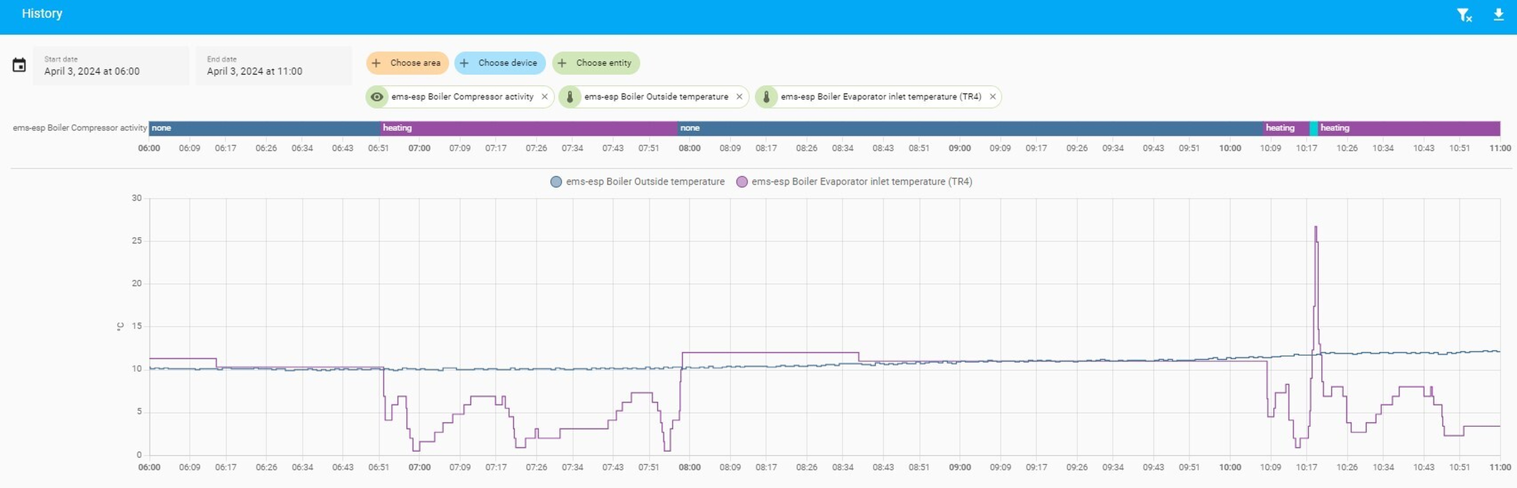

PieterL schreef op zaterdag 6 april 2024 @ 11:32:
Heb je de 3400i waar @hackbard naar vroeg?
Onder welke naam staat de verdamper in bbqkees of ha?
verdamper is evaporator.
TR4 is net daarvoor, TR5 daarna.
@master1104 dank.
misschien moeten we defrosts en modulatie toch apart bekijken?
Blijft je TR6 ook zo enorm schommelen?
Is dat de modulatie die iedereen met een split heeft?
Ik zag hier de laatste tijd mooie plaatjes met stabiele tussenstappen van de modulatie, zijn die dan alleen van de mono's?
edit: @Willem senior heeft een split en wel vaker iets stabiels.
Hier een plaatje van de TR's, een run zonder defrost, een mét. (TR6 is die tot de 70graden)
Afbeeldingslocatie: https://tweakers.net/i/oCg2rQux_wV12SmWU9gDrWb2xwA=/800x/filters:strip_exif()/f/image/lg5R07vpEMfsLF6OXEQk6o9D.png?f=fotoalbum_large
Ik zie een EEV dat lomp open en dicht gaat. Op het moment dat die té dicht gaat, gaat de verdamper inlaat omlaag, en dat zou soms een defrost kunnen triggeren. (Ookal komt het niet onder de nul, en is het buiten bijna 13 graden.)
Het probleem voor de modulatie is dat de EEV (bijna) nooit op een mooi passend "midden"stand halfopen blijft staan. Heeft de stagiair programmeur misschien in de PID regeling ergens een 0 teveel of te weinig gezet? Of hebben we allemaal een defect onderdeel, of verkeerd aangesloten? :?
edit: een oorzaak van onnodige defrosts was hier eerder genoemd:
Andrehj in "Nefit EnviLine warmtepomp ervaringen uitwisselen"
kortsluiting/ aanzuigen van uitgeblazen lucht. Kan ik bij mij niet helemaal uitsluiten, maar heb ook geen verdachte metingen gevonden op de luchtinlaat sensor TL2. Hoewel, rond de defrost op het plaatje boven en tijdens de ruins is die continue 12 graden. Tijdens standby een graadje hoger, 13! Dus wel ietsje van een kortsluiting?
De TL2 meet veel minder vaak dan de buitentemperatuur sensor (die 1 meter hoger hangt), en in stappen van 1 ipv 0,1. Of is dat de ha/bbqkees logging en heeft de unit zelf iets nauwkeurigers, en is daar gevoelig voor?
[ Voor 24% gewijzigd door hackbard op 06-04-2024 12:36 ]

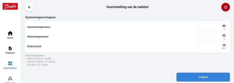

hackbard schreef op zaterdag 6 april 2024 @ 15:00:
ah, dank. Ik heb dan de 7kW versie.
Wat zou met het afgiftesysteem bij mij mis zijn?
Ik heb radiatoren en in de retour een 20l vatje.
De modulatie is bijna altijd hetzelfde gegolf, met alle radiatoren open, of maar eentje. Handdoekradiatoren open/dicht. Of alle thermostaatknoppen eraf, open, dicht. Bypass open, dicht, alles probeert. TC3/TC0 hoog/laag.
Alleen eens per maand misschien, meestal met een buitentemperatuur van rond de 6C zie ik een uurtje een stabiel tussenstap in de modulatie. Of soms als die een uur lang op vol/ max stille modus loopt, dus met een tijd uit en dan een best hoge vraag (en dan moet maar geen defrost ertussen komen), dan is de TR6 even een rechte lijn.
De Tc3-tc0 heb ik op 6 gezet omdat de 7 in de winter bij het opstarten niet gehaald werd
Dan die bypass moet helemaal dicht als die open zou gaan heb je een kortsluiting
Kortsluiting gebeurt ook snel met een handdoek radiator let daar ook goed op met inregelen
Aanvoer bij radiatoren om te beginnen op 28 graden minimaal anders is er bij radiatoren bijna geen afgifte
Dan alle radiatoren vol open zetten en meten dat de retour ongeveer 5 graden kouder is als je aanvoer
(Die DeltaT is geen vast gegeven mag ook kleiner / groter zijn als die maar kouder dan je aanvoer is en blijft)
Dat knijpen doe je met de voorinstelling van de radiator kraan
Heb je die niet dan knijpen op de retour via het voetventiel
Thermostaat knoppen altijd vol open laten staan ( daarom heb je geen bypass nodig namelijk )
Wordt dan een kamer als nog te warm dan weer knijpen op de voorinstelling of op het retour ventiel
En de boderus pomp zo hoog mogelijk bij mij is dat stand 2 (vast debiet) en ook stand 2 voor de pompsnelheid
Op stand 3 zag ik geen verschil maar wel meer stroom verbruik
Dit is zo,n beetje waar je mee begint als start punt
En nu is het te warm om te testen of je moet het s,morgens na een nachtverlaging proberen
Mijn start punt was alles op een DeltaT van 5 inregelen maar nu heb ik ook twee radiatoren met een DeltaT van 3 omdat anders die kamer kouder bleef dan de andere kamers
Doordat je huis egaal warm is trekt er ook geen/minder warmte van de woonkamer of andere kamers naar de boven etage
Daardoor heb je minder vermogen beneden nodig dan als je de boven etage niet mee zou verwarmen 8)
Nefit enviline A/W split 5.0 Tower binnenunit met 190 liter boilervat, 50 liter Nefit buffervat, thermostaat 1010H, en boderus pomp unit,

dank, ik dacht ik had het wel best goed ingeregeld hier. Met duidelijke verbetering in de efficiëntie, maar de golven en defrosts zijn er nog even veel.
Kan ik natuurlijk niet vragen, maar doe het toch maar: Als jij nou je systeem eens heel ongunstig insteld, krijg je dan wel het beeld wat ik heb? Bijvoorbeeld met maar een handdoekradiator open en een hoge streeftemperatuur/voldoende afgifte/ toch langere run. Kan die dan met een "middenstap" vermogen een stabiele aanvoertemperatuur/TR6 houden, of krijg je dan wel een enorme overshoot, en tussen max en min pendelen ipv passende modulatie zoals nu?
Ook tijdens minimum vermogen heb ik trouwens die zaagtanden, continue open en dicht gaan van de EEV en golven op de TR sensoren, en verbruik.
Ik heb hier net goedkoop stroom en wat tijd, dus hoop voor einde stookseizoen nog wat verbetering te vinden..

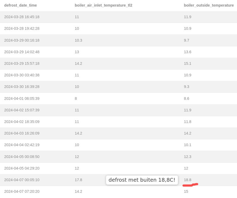

Nog over mijn andere issue, de onnodige defrosts:
Nieuw record?, gisteren bij 18,8C:
Afbeeldingslocatie: https://tweakers.net/i/SHfm2oXs9_NnWwIcC7SzRcvZzrc=/800x/filters:strip_icc():strip_exif()/f/image/Gj58NchhU7z5zkXchsCIk6Ko.jpg?f=fotoalbum_large
Lijkt geen einde aan de gekkigheid van mijn ijsbeertje.
16 defrosts de laatste 10 dagen...
En ik wou zo graag mijn kelder verwarmen ipv vochtige ventilatielucht binnenhalen.. moet straks toch weer de luchtontvochtiger aan de slag.
Kwam net de 4weg klep sensor tegen, op ha sensor.boiler_hp4way, staat die bij jullie ook altijd op cooling&defrost?
Misschien nog zo'n entity waar ik maar niet naar moet kijken, maar toch apart. Want behalve af en toe defrost doet die hier verwarmen. Maar de VR4 sensor staat continue op cooling&defrost :?

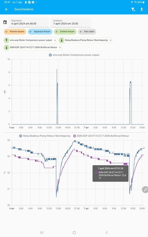

dat was deze denk ik:
Willem senior in "Nefit EnviLine warmtepomp ervaringen uitwisselen"
daar had ik veel over na gedacht, heel interessant. Maar wat ik ook deed, het werkt hier niet zo. Behalve die ene mysterieuze vlakke run per maand.
de overshoot bij kortsluiting.
Wanneer speelt dat? Systeeminhoud kleiner dan.. een radiator, mijn 20l vatje, bypass open, of toch maar altijd standaard 10min op vol vermogen doordraaien?
Voorbeeldje overshoot van vannacht:
Afbeeldingslocatie: https://tweakers.net/i/ULorDj-1oFDXwmTUfNhNWbqwpBA=/full-fit-in/4000x4000/filters:no_upscale():fill(white):strip_exif()/f/image/qFuBZdewbykHncFWaRefBVaE.png?f=user_large
aanvoerstreeftemperatuur 21C, na 9:40 minuten de beruchte defrost, dan nog eens 10 minuten op vol vermogen, lekker tot 34C, overshoot van 13K dus, dan toch maar eens omlaag moduleren en dan is de uit hysterese bereikt. Lijkt de 10 minuten theorie te bevestigen.
In stille modus is dat ook soms 20min na start, of 15min na bereiken aanvoerstreeftemperatuur.
Langzaamaan is de stookseizoen voorbij. Komt de driewegklep bug weer langs bij omzetten naar de zomerstand- mijn derde seizoen straks, en nog steeds gezellig hier met jullie. d:)b
P.S. Ipv zomerstand laat ik hem hier op verwarmen, en Bedr.mod. prim. cv-pomp op auto, ik mag toch niet koelen.

Je stooklijn staat te laag voor je afgifte systeem
Dat zie ik wel een aanvoer van 21 gaat je niet lukken met radiatoren
Als je 21 als aanvoer neemt dan zou je een retour van 16 willen hebben
Maar dat kan niet want je huis is al 20 graden en dus je radiatoren ook en vloeren
Om afgifte te krijgen moet je dus een hogere aanvoerstreeftemperatuur hebben
Met radiatoren is 27 als aanvoer wel het minimum
Dan warmen de radiatoren wat op (zijn lauw dan) en kunnen dan een beetje warmte afgeven
En dan spelen met de hysterese zodat het niet te warm wordt in huis
En als je voor een DeltaT instellingen van 5 graden gaat dan moet je een aanvoertemperatuur van 35 hanteren
En dan een retour van 30 ongeveer
Dan zal in normaal bedrijf je DeltaT ongeveer 3 zijn en gaat je aanvoer omhoog dan wordt je DeltaT groter
( dit zeg ik om geen misverstanden te krijgen van DeltaT inregelen )
Mijn stooklijn staat daarom op 26 voetpunt en eindpunt op 36
Dan is de aanvoerstreeftemperatuur meestal rond de 27 graden en kan ik zelfs nog het minimum vermogen niet goed kwijt omdat radiatoren met die temperatuur bijna geen afgifte hebben
Wel een lekkere warme vloer :)
En ja dat was het stukje van deze winter met de golven is en blijft een vreemd verschijnsel
Edit :
Even plaatje van retour gemaakt:
Gisteren en vandaag alleen warm water gemaakt
Dan zie je dat de retour nog steeds 22 graden is van het afgiftesysteem en in huis is het 21,7 momenteel
Relay boderus pomp is de retour van de warmtepomp die is zelfs nog warmer (23,5 nu )
Hier mee wil ik laten zien dat dan een aanvoertemperatuur van 21 graden nooit kan gaan werken
De warmtepomp kan nu geen warmte afstaan aan het huis
Afbeeldingslocatie: https://tweakers.net/i/znmD7u6OLa0XoJFbXEGZhtuZObM=/full-fit-in/4920x3264/filters:max_bytes(3145728):no_upscale():strip_icc():fill(white):strip_exif()/f/image/4SHflfkKaYjJx4g5XKlIUe0u.jpg?f=user_large
Afbeeldingslocatie: https://tweakers.net/i/-nJe9_RMI6iFSobRFwp86DnD_B8=/x800/filters:strip_icc():strip_exif()/f/image/kLZA3cAZL1ZEto3H4HjSq0qS.jpg?f=fotoalbum_large
En dit verhaal moet je voor je eigen huis en afgifte systeem gaan uitzoeken
Elke huis en afgifte systeem is verschillend
Sorry voor de lange lap tekst _/-\o_

“Gefeliciteerd “, je hebt het record van mij overgenomen… een defrost bij 18.8 graden… maar de lente is nog jong, wie weet….

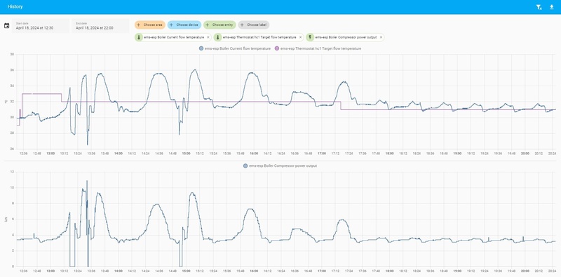

HansRemmerswaal schreef op woensdag 3 april 2024 @ 16:59:
Vandaag 2 defrost gehad... Bij 10.6 en 11.7 graden buitentemperatuur.
Op 18 april komt NEFIT langs voor deze defrosts en het rare (lees geen) regelgedrag van de WP.
NEFT is langsgeweest en heeft het koelmiddel gewogen. Er zat 1.4 KG in en er zou 1.6 KG in moeten zitten. De buitenunit is nu gevuld tot 1.6 KG. Ze hebben geloof ik ook 2 sensor stekkertjes omgewisseld in de binnenunit.
Het is te vroeg om te zeggen of mijn twee warmtepomp problemen hiermee zijn opgelost;
  • Zeer veel defrost, ook bij hoge temperaturen
  • Raar regelgedrag bij target flow temperatuur boven de 30 graden, compressor moduleert niet omhoog maar gaat uiteindelijk in een heer heel hoog en daarna weer naar min
Ik heb de thermostaat op 24 gezet om te kijken of het bijvullen iets heeft geholpen. Voorlopig zie ik deze nog niet omhoog moduleren... Maar misschien krijg ik minder defrosts...
Het gedrag van de WP lijkt wel iets anders te zijn geworden, maar onderstaande grafiek is niet zo strak als ik bij andere zie. En omdat de current steeds onder de target zakt wordt steeds die aan/uit hysteresis gereset. Dus dit wordt zo'n eindeloze run...
Afbeeldingslocatie: https://tweakers.net/i/oOKClXO47mHz_VtM1uEjLyouZHM=/800x/filters:strip_icc():strip_exif()/f/image/pLgkRE0CLPzaC81xyMUPaEeI.jpg?f=fotoalbum_large
[ Voor 16% gewijzigd door HansRemmerswaal op 18-04-2024 20:35 ]

  • HansRemmerswaal
  • Registratie: Januari 2016
  • Laatst online: 13:25
hackbard schreef op vrijdag 19 april 2024 @ 10:27:
dank voor het delen.
Was dat koelmiddel wegen op jou verzoek, of zagen ze daar zelf ook aanleiding voor?
Je weet niet toevallig nog welke stekkertjes ze hebben omgewisseld en waarom?
En had je nog om een software update gevraagt?
In je grafiek zie ik nog een defrost, en best veel golven. Maar ook een mooi vlak momentje, de 5 minuten rond 16:36uur...
Bij een vorig bezoek had NEFIT al de elektronica en sensoren in de buitenunit vervangen. Omdat dit niet heeft geholpen wilde ze kijken of het een probleem met het koelmiddel was. Ik weet niet welke stekkertjes ze hebben omgewisseld, ik zie in Home Assistant ook niet twee sensoren die misschien zijn omgewisseld. Ik had al de laatste software versie
Het regelgedrag is nog steeds slecht bij een target boven de 30 graden. Alsof je 50 wilt rijden, het gas vol intrapt tot de 80, gas los en uitrijden tot 40 en dan weer vol gas...
Afbeeldingslocatie: https://tweakers.net/i/Ypj6sWE5CUiLab2uHHZzlo9qj9Q=/800x/filters:strip_icc():strip_exif()/f/image/Art8eRyokId8VhmwS0PtTrrv.jpg?f=fotoalbum_large

jaapzb schreef op vrijdag 19 april 2024 @ 10:52:
Heb je thermostaatknoppen op je radiatoren die misschien vanwege zonsinvloeden ofzo open/dicht gaan? Als je een losse CV-pomp hebt (buderus of anders) zie je de pomp aftoeren (langzamer gaan draaien) op het moment dat de aanvoertemperatuur omhoog gaat?
De geplaatste grafiek doet denken dat je afgiftevermogen constant wisselt. Daar probeert de WP op te reageren door meer/minder warmte op te wekken, maar daar lijkt ie telkens te laat mee te zijn, waardoor je over/undershoot krijgt en het nooit stabiel word.
Wisselend afgiftevermogen kan eigenlijk alleen maar komen (volgens mij) door kleppen/radiatorknoppen die open/dicht gaan (waar je CV-pomp dan als het goed is op reageert door langzamer te gaan pompen).
Eindeloze run is trouwens niks mis mee, je WP kan blijkbaar zijn warmte kwijt in je huis, daarom zakt hij telkens onder de streeftemperatuur. Als WP continu draait en je huis op de gewenste temperatuur blijft is de balans van ingebrachte warmte door de WP en verloren warmte dus precies goed.
Ik heb geen zone regeling maar gewoon thermostaatkranen die bijna allemaal op max staan voor maximale flow.
Eindeloze runs zijn fantastisch als het warmteverlies 1:1 wordt aangevuld door de WP. In mijn geval zie je de current flow flink om de target heen schommelen waardoor de aan/uit hysteresis wordt gereset. Dan krijg je een eindeloze run die je niet wilt hebben, waarbij het te warm wordt in de huiskamer.
Wat ik graag zou willen zien is dat de compressor gewoon iets omhoog gaat moduleren naar bijvoorbeeld 4 KW in plaats steeds op en neer te gaan tussen de 3.3 en 7 KW. Zeg maar zo'n plaatje wat je bij 99.9% van de andere gebruikers ziet...
Voor deze test had ik de ruimte invloed uitgezet en de thermostaat op 24. Deze ochtend was het 21 graden en het zal nog wel even duren voor de temperatuur weer wat is gezakt.

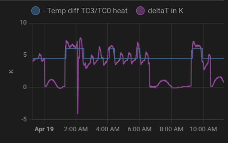

HansRemmerswaal schreef op vrijdag 19 april 2024 @ 10:56:
en bij een target onder de 30, is het wel goed?
Ik zie hier bijvoorbeeld de TR6 bijna altijd golven, ook bij target onder de 30.
Wat @jaapzb zegt, schommeling in het afgiftevermogen, had ik hier eigenlijk uit gesloten (thermostaatknoppen tegen domme draaiknoppen vervangen of helemaal dicht ect.).
Ik vermoed nog steeds een lompe regelgedrag van de EEV, de rest zijn gevolgen/symptomen daarvan. Is mijn stelling.
Maar de oplossing is ook hier nog zoek..
Of zit het toch in het afgiftesysteem? Wat @HansRemmerswaal en ik gemeen hebben aan symptomen zijn dus de
onnodige defrosts bij hoge temperaturen
en geen passend vermogen kunnen vinden, golven. Op zeldzame uitzonderingen na.
En ik dacht we hebben allebei een afgiftesysteem wat best snel reageert. Ik heb radiatoren en een convector met heatboosters van sdr, en maar een 20l vatje in de retour, geen externe pomp of verdere buffer.
Op een moment van overshoot en omlaag moduleren een erg wisselende deltaT. Bij mij gaat die dan van zo'n 8 naar 3,5K. Gebeurt dat bij "mooi" werkende systemen met radiatoren ook zo, en kan die dan een stabiel deltaT vinden?
Afbeeldingslocatie: https://tweakers.net/i/y7qf4sa80hqPsmvBOpdVA7sjGC0=/full-fit-in/4000x4000/filters:no_upscale():fill(white):strip_exif()/f/image/wzzYa4mI9Y2GOXLvtq6KB4fl.png?f=user_large
(ik probeer zo te zien hem slim af te zijn door de TC3/TC0 pomp snelheid op het vermogen te laten reageren, maar echt helpt dat ook niet).

  • Willem senior
  • Registratie: Juni 2017
  • Laatst online: 15:23
HansRemmerswaal schreef op vrijdag 19 april 2024 @ 14:04:
Nu zijn mijn radiatorknoppen wel Danfoss Dynamic Valves. Maar die heeft @Willem senior ook en die heeft niet dit gekke gedrag. Maar goed, theoretisch zou dit ook nog invloed kunnen hebben ALS het aan het afgifte systeem ligt.
De Danfoss Dynamische kranen regelen de flow over je radiator zodat dat stabiel blijft ook al zet je de pomp harder
De thermostaatknop heb ik op stand 5 staan (vol open ) zodat er geen extra naregeling is
Mocht je toch twijfelen over de drukregeling van de Danfoss kraan dan kun je ze ook op N zetten
N is neutraal zodat ze niks doen en als een gewone kraan werken :)

Ja de radiatoren blijven op de ingestelde flow en de vloerverwarming krijgt dan meer liters

Toen ik begon met waterzijdig inregelen ben ik gestart met de 20% regel
20% van je aanvoer was bij cv waterzijdig inregelen
Heb met de InstallerApp van Danfoss toen voor elke radiator de instelling berekend
Om ergens te starten met het inregelen
Even paar foto's van berekening met de Danfoss app:
Eerste is de aanvoertemperatuur invullen
Afbeeldingslocatie: https://tweakers.net/i/1UWo-VXfGI4UwI1SVgAg7-pmYo0=/800x/filters:strip_icc():strip_exif()/f/image/OJREHjgvmZwu4FBmGZn44smo.jpg?f=fotoalbum_large

Heel verhaal maar zo ben ik begonnen met waterzijdig inregelen
