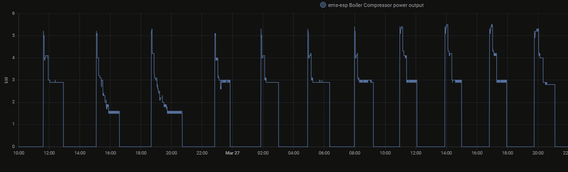

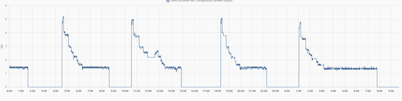

  • PieterL
  • Registratie: December 2022
  • Laatst online: 03-11 15:23
Er is veel discussie over geweest maar wat is uiteindelijk de conclusie ...
Levert je wp op Stilte zetten een slechtere COP of niet?
Mijn wp is gewoon veel te zwaar dus ik neig naar een 24/7 stilte stand maar twijfel ...
Bosch 3400iElec 10kw bbqkees HA
  • jaapzb
PieterL schreef op woensdag 27 maart 2024 @ 10:29:
Tot nu toe lijkt de WP bij mij in stille modus efficienter. Het minimale vermogen lijkt lager te liggen, en hij blijft langer in het minimale vermogen hangen voordat hij opmoduleert naar een hoger vermogen.
Kan het natuurlijk nooit met zekerheid zeggen want ik heb er niet een tweede WP naast staan :)
Bosch Compress 7400i 7kW (2023) - 16x 395Wp JASolar met SolarEdge SE8K omvormer (2022) - Kia e-Niro DynamicLine (MY2020) - Zaptec Go 2

jaapzb schreef op woensdag 27 maart 2024 @ 10:59:
Mijn situatie is vergelijkbaar; een monoblock 13T die in normale modus alleen bij het opstarten even op 65% draait om daarna snel terug te moduleren. Ik heb de stille modus een aantal weken geleden op "altijd aan" gezet en zie ook dat de runs daardoor langer werden.
Als langere runs met een lager vermogen altijd efficiënter zijn dan kortere op een hoger vermogen, dan zou dat inderdaad betekenen dat de stille modus efficiënter is.
In normaal bedrijf maakt de pomp dus meer geluid dan nodig (althans; hoger maximaal dB maar wel gedurende een kortere tijd) en werkt deze minder efficiënt.
Bij hybride systemen en pompen die niet zijn overgedimensioneerd zijn er waarschijnlijk weer extra factoren om te kunnen bepalen wat de 'beste' setting is.
Zover ik bij mij kan zien wordt alleen het maximale vermogen gereduceerd, niet het minimale vermogen. Je opstart piek wordt wat lager, maar ik kreeg de indruk dat deze soms ook wat breder wordt.
Deze opstart piek wordt wel in warmte omgezet dus echt verloren gaat die energie van de opstart piek niet. Hooguit dat deze de energie van de opstart piek omzet wordt tegen een iets lagere COP. Die opstart piek is een minuut of 10 en het stukje boven het gereduceerde vermogen heeft dan een lagere COP...? Is dit meetbaar of is dit op jaarbasis ergens een cijfer achter de komma.
Toen het wat kouder was zag ik trouwens dat bij een defrost soms dat het elektrische element werd gebruikt toen ik stille modus gebruikte.
Nefit EnviLine A/W Split 7.0 E-S warmtepomp | Nefit HR 300 liter boiler | Nefit 50 liter buffervat | Bosch EasyControl CT200 thermostaat | Home Assistant | BBQKees | PV 6 kWp ONO | Tesla MY LR AWD 2021 FSD | Zaptec Go 2

ajaboot schreef op woensdag 27 maart 2024 @ 12:07:
ik ben er ook nog niet achter maar er zitten wat rare berekeningen overheen:
- compressor speed (sensor.boiler_hpcompspd) is 'minimaal 34%'in silent mode en 25% in normal mode..!, echter
- compressor output is in beide gevallen ~3kW
- helaas heb ik geen exacte stroommeting voor alleen de pomp, maar het opgenomen vermogen lijkt in beide gevallen ook 'gelijk'(~450W (cop~6!), bij een 9kW-enviline;
Als die 25% (normal) en 34% (silent) 'modulatie' in werkelijkheid hetzelfde vermogen zijn, dan is het modulatie getal dus een percentage van het maximum en wordt er een rare schaling toegepast.
om tot die "34%"te komen kan ik alleen maar bedenken dat ik het afgegeven vermogen (~3kW) moet delen op het nominale maximum van de pomp (9kW). Vreemd is echter dat de compressor-speed juist een strak getal is, terwijl afgegeven vermogen een noisy signaal is wat suggereert dat dat terug gerekend wordt uit gemeten temperatuur en flow(circ-pomp-speed).
in silent mode moduleert ie in ieder geval sneller terug waardoor de runs ook langer worden (wat in theorie een betere cop moet geven).
voor het gemak kun je ook nog met een parameter het max-vermogen naar 50% zetten... t.b.c.

lc8
arjenvdknijff schreef op donderdag 28 maart 2024 @ 08:37:
Hier een aantal keer geëxperimenteerd met stille modus icm een monoblock. Het levert hier qua geluid niet echt een winst, althans ik hoor hem in normale modus ook niet. Het gedrag werd hier ook niet perse anders. Wat vooral lijkt te gebeuren is dat een aantal compressor frequenties, niet enkel tijdens de opstart, niet meer worden gebruikt. Dat zal wellicht goed zijn voor het geluid maar efficienter lijkt het me persoonlijk niet.
Mijn 'gezond boeren verstand' (als dit nog bestaat 😉) zegt dat als dit een manier was om de warmtepomp zuiniger te laten werken dan zou deze modus denk ik niet stille modus heten. Dan zou dit eerder de standaard zijn en er een knopje boost modus zijn. Die je huis warm houdt als het echt koud is maar minder zuinig is.
Ik ben zelf weer terug gegaan naar normaal gebruik waar de sturing niet gelimiteerd wordt op basis van een geluid parameter. Maar zonder A B test of inzage in de code blijft het lastig vergelijken.
ter info: hier een plaatje met 7 relatief korte runs in 'stille modus' en daarna 4 runs in 'normal mode'.
zoals je ziet is het gedrag anders:
Afbeeldingslocatie: https://tweakers.net/i/TnSADG88gTiTRC4XuK8y6yFP_1I=/800x/filters:strip_exif()/f/image/4laX6vbKiOt9szz0253ax60g.png?f=fotoalbum_large
in stille modus:
- moduleert de compressor sneller terug
- moduleert de compressor (soms/makkelijker) verder terug (tot onder opgegeven minimum)
- is het maximum vermogen gelimiteerd (hier niet te zien)
door het sneller terug moduleren naar 'minimim' worden de runs langer uiteraard. Langere run en lagere modulatie is beter rendement.
ps.: wat we niet kunnen zien is de relatie tussen compressor-speed en Fan speed: het zou kunnen dat in stille modus de fan langzamer draait bij hetzelfde compressor vermogen: dat zou dan nadelig zijn voor de efficientie (en eerder bevriezen->defrosts) veroorzaken.
Dank voor het delen, mijne ziet er ook zo uit, heb ik wat vergelijkingsmateriaal _/-\o_
  • lc8
  • Laatst online: 03-11 22:25
lc8
tomtom901 schreef op donderdag 28 maart 2024 @ 09:33:
graag gedaan.
De runs zijn hier relatief kort (zelfs als de modulatie heel laag gaat).
Dat betekent dat de stooklijn te hoog staat en/of de afgifte gewoon te klein is.
Dat laatste is hier de oorzaak omdat de naregeling (ruimteregeling) een aantal ruimtes dicht heeft staan: dan is effectief de pomp gewoon te groot (design compromis van all-electric). maar bij zacht weer zijn runs van 1,5h met 15h pauze niet echt onredelijk denk ik. (nefit max voor compressor starts is 10x per uur... daar zijn we nog een heel eind vandaan)
[ Voor 12% gewijzigd door lc8 op 28-03-2024 09:42 ]
Enviline 9.0 E-S Mono + 300L buffer +HS25-6, HA + ems-esp, Solaredge PV

Mijne zien er nu zo uit, ik heb gisteren nog wat zaken aangepast maar het effectief bekijken en aanpassen van de stooklijn lukt pas in een kouder seizoen geloof ik (heb nu de defaults voor nieuwbouw aangehouden). Ben wel benieuwd wat die van de buren doet, die niet zoveel inzicht hebben en waar alles nog op de defaults staat :+
Afbeeldingslocatie: https://tweakers.net/i/EsN_jX8Oifd_4OB7bGSxh5wEhbo=/800x/filters:strip_exif()/f/image/i331yePo8JGk8av1cCOsh2Xe.png?f=fotoalbum_large
  • lc8
lc8
tomtom901 schreef op donderdag 28 maart 2024 @ 09:42:
ja ik zag al dat jou pomp ook in die 'ultra' lage modulatie gaat. Ik neem aan dat dat met vloerverwarming is en de target-flow temperatuur hier onder de 25C was... ?
(pomp type?)

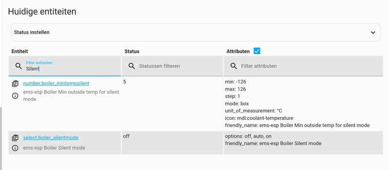

OK ... iedereen vrij neutraal over de stille modus dus heb Stilte op Aan gezet.
Bbqkees heeft daarbij ook nog minuten voor de start en de stop van stille modus. Deze minuten zijn alleen voor de auto modus? Of nog invullen voor 24/7?

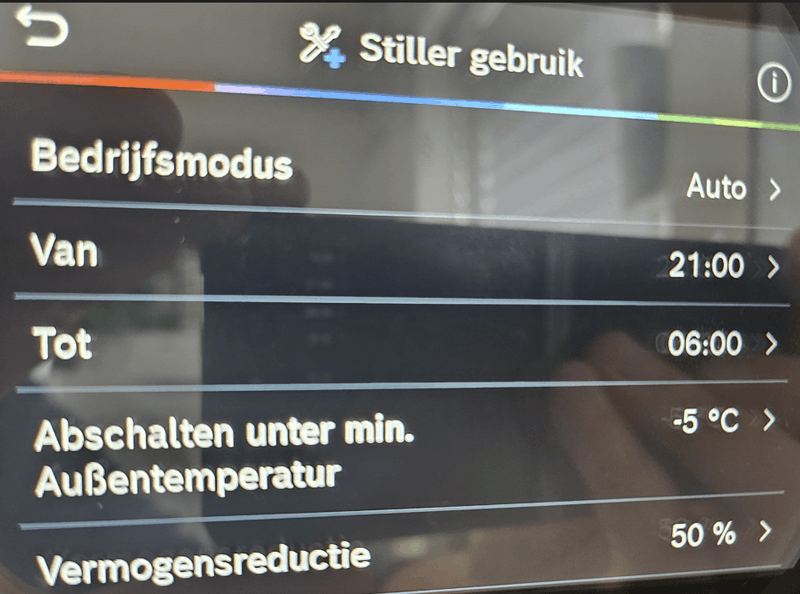

  • Willem senior
  • Registratie: Juni 2017
  • Laatst online: 17:48
PieterL schreef op donderdag 28 maart 2024 @ 13:52:
Met de auto modus kun je instellen dat als de buitentemperatuur lager is dan ingesteld dat de stille modus zichzelf uitschakelt
Afbeeldingslocatie: https://tweakers.net/i/hK-6XaRCrQlNXeeH6MNeXhxQmTA=/800x/filters:strip_icc():strip_exif()/f/image/qbtKXEfyshZnFsUk6sYx3cTX.jpg?f=fotoalbum_large
Maar ik zou dat gewoon op de warmtepomp zelf even instelling dat doe je namelijk maar 1 keer
En het aan / auto/ uit kun je dan met testen wel via Home Assistant regelen :)

ik denk dat het antwoord al in mijn posting staat. lc8 in "Nefit EnviLine warmtepomp ervaringen uitwisselen"
ook bij de eerdere posting (met die 7 runs) had ik al aangegeven dat je het opgenomen vermogen niet ziet veranderen. Bij de posting (link hierboven) is dat echt bevestigd: pomp jumpt van 25% -> 34% door van 'normal' naar 'stil' te gaan en er verandert helemaal niks aan opgenomen en afgegeven vermogen.
ik ben het dus 100% met Jaap eens dat er een schaling toegepast wordt.
[ Voor 3% gewijzigd door lc8 op 31-03-2024 20:06 ]

Afbeeldingslocatie: https://tweakers.net/i/e0WCXL7DSUCQInXhd0yrxMI6aR0=/800x/filters:strip_exif()/f/image/d1MGPmEOMLFtNpAITnZpPBth.png?f=fotoalbum_large
Hier een run waar hij rond 03:00 omschakelt van normale modus naar stille modus.
Zwarte lijne (compressor speed) gaat naar 57%, terwijl opgewekte warmte (oranje lijn) en afgenomen vermogen (groene lijn) van het huis gelijk blijven. De compressor draait dus even hard, terwijl het stuursignaal veranderd is.

Op dit plaatje kan je er weinig van maken je zou derhalve gelijk kunnen hebben. Je ziet hem wel iets omhoog gaan maar niet perse een grote bump. Kun je die current power ook plotten op lijn met die 7 runs? Of waren die van @ic8?
Wanneer je meerdere complete runs naast elkaar hebt zou je iets beter kunnen inschatten of je ruis ziet en wat min of meer normaal wattage is bij deze processor snelheid in zowel normale als stille modus.
@ic8, uit die post wordt mij niet geheel duidelijk wat het daadwerkelijke verbruik is. Maar misschien lees ik hem verkeerd. Waar zie ik het wattage in dat plaatje? Of is dat warmtepomp compressor_p? Zo ja, hoe is die gemeten? Als dat niet van de warmtepomp zelf komt lijkt het jullie verhaal met verschillende schalen te ondersteunen.
  • jaapzb
Geen grote bump? Compressor speed springt van 30 naar 56%... Terwijl output en afname gelijk blijft
[ Voor 24% gewijzigd door jaapzb op 31-03-2024 21:54 ]

  • lc8
lc8
arjenvdknijff schreef op zondag 31 maart 2024 @ 21:50:
mi9sschien even de tekst er bij lezen?
de paarse lijn in de bovenste van de 2 grafiekjes is het werkelijk opgenomen vermogen van de ODU (buitenunit=comrpressor+fan+klein beetje stuur elektronica): die is ter hoogte van de jump 100% vlak.. dus geen verandering.

mijn Enviline mono heefd dit niet in het menu op de IDU (voor zover ik weet), maar:
via EMS-ES/HomeAssistant kan ik dat wel instellen (number.boiler_hpmaxpower)
ik had dat reeds geprobeerd: Dit beperkt bij mij gewoon het maximum vermogen, maar brengt geen schaling aan zoals bij de stille modus.
wat bedoel je met 'staat standaard op 50%'? alleen in stille modus of 'altijd'? bij dat laatste vraag ik me dan af onder welke omstandigheden het vermogen dan wel hoger staat (of heeft de installateur je gewoon een 50% versie verkocht :-)
  • Maurice v/d Zwaan
  • Laatst online: 15:47
lc8 schreef op maandag 1 april 2024 @ 13:02:
Afbeeldingslocatie: https://tweakers.net/i/7KN3qI5_pjn5-9hLZ1VJqiIanNA=/800x/filters:strip_exif()/f/image/8OyIcZQnADAWn3iQ8BHOvnIC.png?f=fotoalbum_large

lc8
oh dat lijkt onder het menu 'stille modus'te vallen en dus mischien de schalingsfactor voor de stille modus te zijn. Dit is zeker niet het geval bij de enviline.
  • Maurice v/d Zwaan
Onderhuids is veel hetzelfde met de enviline.. Ik sluit niet eens uit dat dit bijv. dus ook in de volgende enviline update zal zitten.
Ik zie de waarde overigens niet voorbijkomen op de EMS bus
