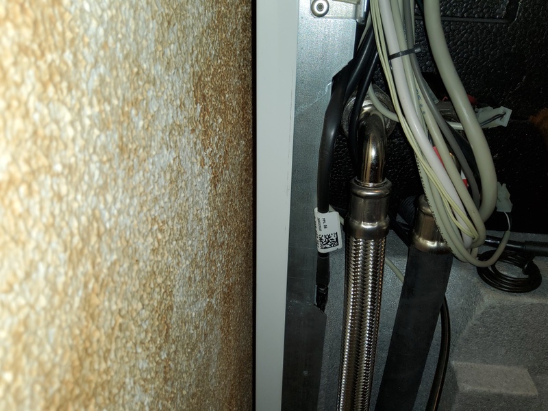

Sinds een tijdje ben ik aan het zoeken waarom ik vaak, mogelijk elke 2 a 3 maanden de ketel moet bijvullen naar 2 bar. Zaken die opvallen:
Wanneer de gewenste temperatuur is bereikt dan blijft de Buderus pomp doorgaan. Wanneer ik de temperatuur op bijvoorbeeld 15 graden zet en het is binnen al 23 graden dan blijft de pomp doorgaan.
Het display op de warmtepomp geeft het verwarmen symbol ook al hoeft er niet verwarmt te worden.
Wanneer ik de thermostaat helemaal draai naar OFF dan stopt de Buderus pomp en verdwijnt het symbol van verwarmen op het display.
Mijn vraag is: Waarom schakelt het opwarmen en de pomp niet uit wanneer ik de thermostaat omlaag draai. Hoe kan ik dit aanpassen dat de warmtepomp stopt met werken als het behaalde temperatuur is behaald en gewoon aanslaat wanneer de WP moet aanslaan.
Kan mij ook niet herinneren dat de pomp in het begin ook altijd aanstond.
[ Voor 4% gewijzigd door Cabo op 05-03-2024 19:31 ]

Misschien is het het overdruk ventiel wat beetje water lekt
Beter kun je het systeem vullen tot 1,5 bar en als max 1,8 bar
Als het overdruk ventiel geactiveerd is wil deze soms niet goed meer sluiten

Ik zit al een tijdje met een lekkage die ik maar niet kan vinden, ik ben dus bang dat er ergens intern iets lekt in het systeem. Eens in de 3 a 4 weken moet ik een liter of 5 water bijvullen, ik zou verwachten dat het lek dan wel ergens zichtbaar moet zijn (grofweg anderehalve druppel per seconde). De vloerverwarming heb ik inmiddels uitgesloten, ook de automatische ventielen zijn uitgesloten en tevens in het overdrukventiel eens vervangen, weet iemand wellicht of er nog meer potentiele zwakke punten in het systeem zitten?. Het betreft de enviline 9kw monoblock.

Avvd schreef op woensdag 6 maart 2024 @ 19:17:
Misschien lekt er een koppeling buiten bij de warmtepomp
En het zou kunnen dat er in een monoblock ook een ontluchter zit die zou dan ook kunnen druppelen

Willem senior schreef op woensdag 6 maart 2024 @ 20:53:
voor zover ik weet zit er in het monoblock geen water-ontluchting. Alleen in de IDU zit een automatische en een manuele ontluchter op de na-verwarming (CV-aanvoer). Vreemd genoeg zit in de IDU op de pomp omloop ook geen ontluchting waardoor daar altijd lucht blijft hangen (wat geluid maakt)

lc8 schreef op woensdag 6 maart 2024 @ 21:43:
Ik verbaasde er ook al over dat ik laatst luchtgeluid hoorde in de buurt van mijn monoblock, zou zeggen dat dat uiteindelijk via de automatische ontluchter van de binnenunit er toch wel uit zou moeten gaan?

jaapzb schreef op donderdag 7 maart 2024 @ 11:39:
Uiteindelijk komt alle lucht wel ooit eens bij de ontluchter en gaat het er uit.. alleen kan dat maanden duren als er ergens een grote bel hangt: Systematisch een paar rondjes lopen om alles (inclusief buffer-top) handmatig te ontluchten helpt veel. Uiteindelijk zit er ook lucht opgelost in het water en die komt er pas uit als het water een keer echt goed heet is geweest: vroeger deed je dat door de CV even op te stoken naar 80C :-).
In de IDU gaat de CV retour naar de primaire-CV-pomp en dan retour ODU: in deze loop zit geen ontluchting vreemd genoeg: dus net boven die pomp blijft gewoon een bel lucht hangen.
Via de instellingen kun je het ontluchtings-programma draaien, dat help ook wel; maar dient dan ook over tijd een paar keer herhaald te worden.

Willem senior schreef op woensdag 6 maart 2024 @ 11:37:
Het is altijd al zo geweest dat er een straal lekt uit de overdruk ventiel. Dit is altijd wanneer de WP actief is met opwarmen van het warm water. Ik dacht dit normaal is. Ik ben nu 3 weken verder en ben van 2 bar naar 1 bar. Moet er een instelling worden aangepast?

Cabo schreef op zondag 10 maart 2024 @ 19:45:
Dat is goed dat is het ventiel van de boiler
Maar er is er nog een die zit op de aanvoerleiding van de warmtepomp
Die is voor het cv systeem

Willem senior schreef op zondag 10 maart 2024 @ 20:51:
Elke keer dat de boiler aan het opwarmen is een straal water uit een ventiel? Is dat normaal? Heb ik bij mijn installatie nog nooit gezien.
Waar zit dat ventiel dan?

HansRemmerswaal schreef op maandag 11 maart 2024 @ 06:51:
Waar die zit bij een los boilervat weet ik niet
Maar bij mij zit die boven op de tower
De zwarte knop met DUCO er op (rechts)
is voor het boilervat zodat daar het uitgezette water weg kan lopen naar het riool
De andere zwarte knop naast de ontluchter (links) en boven de druk meter is het overdruk ventiel van de cv
Afbeeldingslocatie: https://tweakers.net/i/-fmd1QvVMCbigE7HNbeF95YfVro=/800x/filters:strip_icc():strip_exif()/f/image/j1pd5tgi8HyNG2hw8RwFAjQe.jpg?f=fotoalbum_large

Willem senior schreef op maandag 11 maart 2024 @ 08:02:
Was we nooit eerder opgevallen, zoiets zit bij mij op de toevoer van het koude water richting de externe boiler. En ook met zo'n afvoer naar het riool.

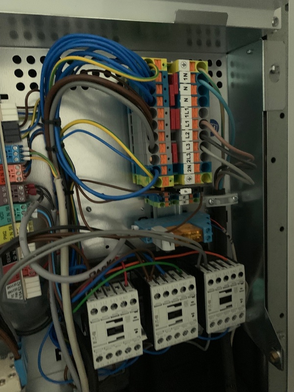

Kan een van de kenners mij vertellen waar de service jack zit? Ik kan hem niet echt duidelijk herkennen.
Betreft een Nefit Compress 7400i 7.0 T monoblock
  • mobstaa
tomtom901 schreef op woensdag 13 maart 2024 @ 13:34:
Bij mij hing er een los zwart kabeltje waar dus een 3,5 mm jack ingeplugd kon worden. Welk type binnenunit heb je?
Nefit EnviLine 7400I AW 7 | Nefit HR 300 liter boiler | Nefit 50 liter buffervat | Nefit Moduline 1010H thermostaat | Buderus pomp | Home Assistant | BBQKees | Itho HRU 300R | Tibber

mobstaa schreef op woensdag 13 maart 2024 @ 13:37:
Volgens mij deze;
Enviline Tower IDU Monoblock 5-9T 400V Bosch
  • mobstaa
Zo zit het bij mij:
Afbeeldingslocatie: https://tweakers.net/i/5_Jg_lUKZ-hIvGwpvZgDVPdDWMU=/x800/filters:strip_icc():strip_exif()/f/image/mHI6Fpq2qMpcCY8xTXjYdRDG.jpg?f=fotoalbum_large
Dus helemaal rechts in de behuizing.

mobstaa schreef op woensdag 13 maart 2024 @ 13:54:
Zo zit het bij mij:
Heb je een foto van heel het ding? Misschien heb jij wel iets anders |:(
  • Willem senior
  • Registratie: Juni 2017
  • Laatst online: 20:12
Zit verstopt in de linker hoek bij mij zie foto
Eerste foto laat op,de grijze isolatie het stekkertje zien waar deze hangt
Op,de tweede heb ik het service kabeltje met witte sticker naar voren gehaald
En nog een foto met cirkel om makkelijk het stekkertje te vinden
Afbeeldingslocatie: https://tweakers.net/i/UZX4j1Fo0vCQJ7obmw8BOM41d6U=/800x/filters:strip_icc():strip_exif()/f/image/1nA9AcK89vzqTFVdHCzAPxlg.jpg?f=fotoalbum_large
Afbeeldingslocatie: https://tweakers.net/i/YzlRVlQopOd0Ls0TJSIgy6nGVx0=/800x/filters:strip_icc():strip_exif()/f/image/Wg5mibbUJw8qWhhEby7SCDQX.jpg?f=fotoalbum_large
Afbeeldingslocatie: https://tweakers.net/i/qva4JuN5wv-aLcMAR6pvTY5867E=/800x/filters:strip_icc():strip_exif()/f/image/orPJFW9O3JhdG7eaFdo41S4h.jpg?f=fotoalbum_large
[ Voor 4% gewijzigd door Willem senior op 13-03-2024 14:35 ]
Nefit enviline A/W split 5.0 Tower binnenunit met 190 liter boilervat, 50 liter Nefit buffervat, thermostaat 1010H, en boderus pomp unit,
  • tomtom901
  • Laatst online: 03-11 01:49
tomtom901
Willem senior schreef op woensdag 13 maart 2024 @ 14:30:
Dank voor het meedenken, morgen nog eens kijken.
  • tomtom901
tomtom901
@Willem senior - heb je ook nog een iets grotere foto van jouw hele unit?
  • Willem senior
tomtom901 schreef op woensdag 13 maart 2024 @ 15:19:
Hier grotere foto maar het electriche deel heb ik dicht gelaten
Het zwarte stekkertje zie je nog net zitten
Links bij de flexibele slang van de boiler
Afbeeldingslocatie: https://tweakers.net/i/vCrPQB9gshJHdisFSYFdT62WsJI=/x800/filters:strip_icc():strip_exif()/f/image/IKPaRVxmufVw7313Qip11QXp.jpg?f=fotoalbum_large
  • tomtom901
tomtom901
Heel duidelijk, dankje, ik laat het weten!

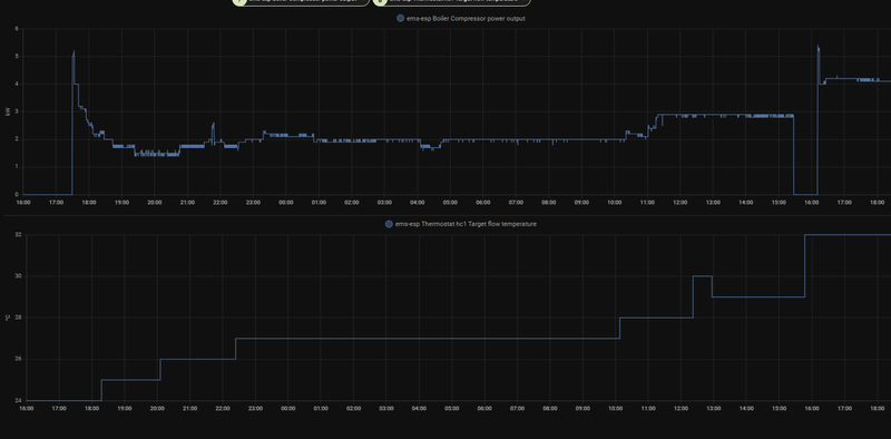

  • jaapzb
Ik had vannacht voor het eerst dat de WP echt een lange periode onder het officiele minimale vermogen (van 2,1 kW) ging leveren. Op dit lage vermogen haalde hij de streeftemperatuur precies, dus dat ging wel goed.
Mijn WP stond in stille modus in deze periode.
Kan het zijn dat in stille modus niet alleen het maximale vermogen begrenst word, maar ook het minimale vermogen verlaagd?
Afbeeldingslocatie: https://tweakers.net/i/tdm-SWYnJBLwXXOeguUNNR8xQaU=/800x/filters:strip_exif()/f/image/pjuUH44D2EHyyp5pavEylzkw.png?f=fotoalbum_large
Zoals het nu lijkt is voor mijn WP bij gewoon bedrijf het minimale vermogen 2,1kW en het maximale vermogen ergens rond 7kW (zoals de fabrikant ook beschrijft in de documentatie).
In het stille bedrijf lijkt het minimale vermogen op 1,7kW te liggen, en het maximale vermogen ergens rond 5kW.
Ik vond het wel opvallend, in ieder geval

@Willem senior @mobstaa Vakmensen met passie bestaan nog, de installateur was toevallig op een andere klus in ons nieuwbouwproject dus die is even binnen gewipt en heeft hem tevoorschijn getoverd. Zat inderdaad links verstopt achter die grijze slang zoals jij zei @Willem senior.
Afbeeldingslocatie: https://tweakers.net/i/wQNQDJ30ewOfQ-34mD9c6rtHvM4=/x800/filters:strip_icc():strip_exif()/f/image/ZZvJzO9nWh0NyxO8ogCfgMpk.jpg?f=fotoalbum_large

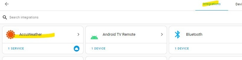

  • HansRemmerswaal
  • Registratie: Januari 2016
  • Laatst online: 13:25
PieterL schreef op maandag 11 maart 2024 @ 19:33:
Helaas kan ik de luchtvochtigheid van buiten nergens vinden
Je kunt deze eventueel uit AccuWeather uitlezen, dan heb je deze van een weerstation dichtbij. Niet 100% accuraat voor je locatie maar misschien beter dan niets.
Afbeeldingslocatie: https://tweakers.net/i/qj75v_idzdj4pePvFa6h38hoyVE=/800x/filters:strip_icc():strip_exif()/f/image/UQKPTB1qNsCzlwX5zyYTxZBY.jpg?f=fotoalbum_large

  • lc8
  • Laatst online: 03-11 22:25
lc8
HansRemmerswaal schreef op donderdag 14 maart 2024 @ 14:14:
of openweathermap.humidity

lc8
jaapzb schreef op donderdag 14 maart 2024 @ 12:35:
@jaapzb
ik kan met zekerheid zeggen dat modulatie onder het 'opgegeven' minimum ook in 'normal'-mode (niet stil) voorkomt, alleen veel minder graag.. dus heeel lastig op te roepen (maar ikheb het zien gebeuren bij de mijne).
mijn enviline 9kW monoblock heeft een minimum modulatie van 34% (sensor.boiler_curburnpow), wat meestal zo rond de 3 kW oplevert (sensor.boiler_hppower).
Onder omstandigheden wil ie daar onder, terug naar minima van ~1.4 kW. Het lijkt alleen te gebeuren bij target-flow-temperatures onder de 28 graden.
en het moet direct na de eerste opstart piek ingezet worden.
ALs de regeling eenmaal weer in de buurt komt van de Nefit-minimum waarde (34%?) dan loopt ie daar snel naar toe en, dan blijft ie daar in hangen, en komt niet meer lager in dezelfde run (ook niet als je bewust het vermogen naar 10% probeert te drukken.
met number.boiler_hpmaxpower kan ik het maxumum vermogen handmatig limiteren.
voorbeeld van lager run (9kW Enviline mono):
- direct bij opstart gaat de modulatie onder het 'minimum'
- rond 11:00 klimt de modulatie ineens terug naar het 'minimum' en 'lockt'daar. Waardoor de pomp uiteindelijk een keer uit gaat en vrij kort daarna weer opstart. Als ie terug om laag gemoduleerd had had ie kunnen blijven draaien.
- modulatie van de pomp is met zekerheid laag: bijbehorend stroomverbruik ordes 300-400 W
Afbeeldingslocatie: https://tweakers.net/i/au6NFmpmZS-lR6-Y6bV7Dr7lUbY=/800x/filters:strip_exif()/f/image/FUYQMagzgRJVOOPbM2N5X4wR.png?f=fotoalbum_large
[ Voor 10% gewijzigd door lc8 op 14-03-2024 17:12 ]

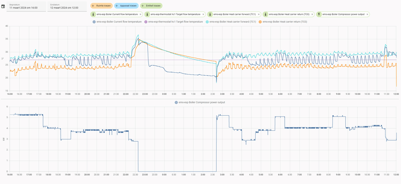

Wat zou het gat moeten zijn tussen de target flow en de current flow in een goede run? Ik heb de TS al een paar keer gelezen maar krijg die vraag niet helemaal helder. Ik heb op onze WP de BBQ kees aangesloten en zie een gat van 2 graden tussen de TC1 en de current flow.
Afbeeldingslocatie: https://tweakers.net/i/OYT9OPBrt_lucfNOpXBu9F_CazI=/800x/filters:strip_exif()/f/image/Id2wRUk7U3yjS3INeuUTAfhu.png?f=fotoalbum_large
Afbeeldingslocatie: https://tweakers.net/i/8avHiE-5FU509Zzw1GeSYp5vf8M=/800x/filters:strip_exif()/f/image/G8wAPtQHDS8ijHVte5IvIThd.png?f=fotoalbum_large
De WP is momenteel wel aan het verwarmen.
  • HansRemmerswaal
tomtom901 schreef op vrijdag 15 maart 2024 @ 22:34:
Zo klein mogelijk…
Des te kleiner het verschil des te langer de run.
Met zo’n current flow / target flow plaatje als jij hebt zou ik zeer tevreden zijn.
[ Voor 13% gewijzigd door HansRemmerswaal op 16-03-2024 07:43 ]

Afbeeldingslocatie: https://tweakers.net/i/jNtxf4eV5OvESzuBJ9SB3wrpzxo=/800x/filters:strip_exif()/f/image/GBDbsopeUJjW8RqLIHY1ADly.png?f=fotoalbum_large
Andere vraag; hoe moet ik de Compressor power output interpreteren, is dit het verwarm vermogen in kW? En WP Total energy consumption is wat de WP aan kWh gebruikt? Is er ergens te vinden wat al die sensors precies meten?
  • PieterL
  • Registratie: December 2022
  • Laatst online: 03-11 15:23
HansRemmerswaal schreef op zaterdag 16 maart 2024 @ 07:38:
Zo klein mogelijk…
Een prachtige run ja. Top.
Maar voor de run start ligt aanvoer H0 dik onder zowel TC1 als TC0.
Wat is hiervan de oorzaak?
De aanvoer is toch de resultante van die 2?

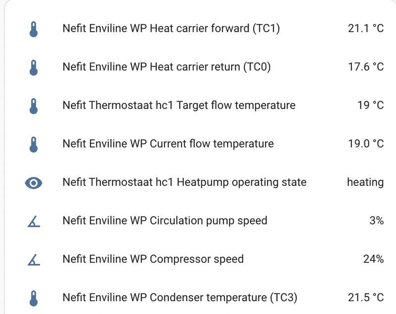

Zo ziet het er nu uit, run is nog bezig.
Welke sensor is aanvoer?
Afbeeldingslocatie: https://tweakers.net/i/gB1ga5u15EH5WZoHOV4cYrPRtHg=/800x/filters:strip_exif()/f/image/psNwSZVAHf2tEG7QFa8TOR9f.png?f=fotoalbum_large
De WP moet nog ongeveer 0.5 graad voor we op de room temperature target zitten.
  • HansRemmerswaal
  • De ems-esp Boiler Current flow temperature is de aanvoertemperatuur.
  • De ems-esp Thermostat hc1 Target flow temperature is de gewenste aanvoertemperatuur volgens de stooklijn.
  • De TC1 is wat er uit je warmtepomp komt, normaal is deze ongeveer gelijk aan de current flow temperature.
  • De TC0 is wat er je warmtepomp weer inkomt, retour water temperatuur.
Misschien moeten we toch een keer een mooi plaatje stoppen in de openingspost met de positie van alle sensoren...
Nefit EnviLine A/W Split 7.0 E-S warmtepomp | Nefit HR 300 liter boiler | Nefit 50 liter buffervat | Bosch EasyControl CT200 thermostaat | Home Assistant | BBQKees | PV 6 kWp ONO | Tesla MY LR AWD 2021 FSD | Zaptec Go 2

  • tomtom901
tomtom901
Afbeeldingslocatie: https://tweakers.net/i/NhtmHeZO_c-lJqAF0pWeigi6tnE=/800x/filters:strip_exif()/f/image/ChcYYD6ZpTjQ7lRjKkwFmqRp.png?f=fotoalbum_large
Ziet er goed uit denk ik. Nog 0,2 graad tot de target room temperature.
Ook mooi om te zien dat de compressor redelijk rustig lijkt.
Afbeeldingslocatie: https://tweakers.net/i/Q9dlbEh_w7QegcKlfyZ8weIAKlI=/800x/filters:strip_exif()/f/image/Zt8xlKmZ1eVnEm42YOAaOHxG.png?f=fotoalbum_large
  • arjenvdknijff
  • Registratie: Oktober 2022
  • Laatst online: 30-01 21:01
tomtom901 schreef op zaterdag 16 maart 2024 @ 15:08:
Wat voor temperatuur is het in de kamer? Hier hebben we de thermostaat op 20 graden. Met 19 graden aanvoer (targetflow) zouden we hier aan het koelen zijn. ;)
Ter vergelijk. Met de 7 graden nu buiten is hier de targetflow 30 graden om 20 graden ruimte temperatuur te houden. (Huis uit 1905 verwarmd met lage temperatuur radiatoren)

  • lc8
lc8
HansRemmerswaal schreef op zaterdag 16 maart 2024 @ 13:27:
volgens mij is het om heel precies te zijn zo:
  • T0=Currentflowtemperature: de 'losse' sensor aan de rode draad die direct na het T-stuk (naar de top van het buffer) op de CV aanvoer zit (meet CV aanvoer gemengd met wat er evt uit het buffer komt; Als er geen buffer is, zit ie ergens op de CV aanvoer)
  • TC0 (heat carrier return (to ODU)) zit in de IDU op de retour naar de ODU
  • TC1 (heat carrier forward (from ODU)) zit ook in de IDU volgens mij net na de elektrische-heater: is dus erg gelijkend aan T0 zolang er geen menging uit het buffer is)
  • TC3 zit in de ODU, (water)uitgang van de condensor (en is dus nagenoeg gelijk aan TC1 zolang de E-heater niet aan is)
- de compressor probeert T0 gelijkt te maken aan de target-flow-temperatuur

Ook bij mij zat TC1 binnen in de IDU. Laatst een bezoek gehad van een techneut van Nefit/Bosch. Die heeft een nieuwe sensor TC1 gemonteerd, net buiten/onder de IDU.
Kweet niet waarom

Leuk om te vergelijken met een systeem met naregeling. Dan zie je de current flow op en neer gaan met de warmtevraag. Wanneer er even geen vraag is dan loopt het over het buffervat. Maar de WP blijft verder redelijk rustig draaien.
Welke naregeling heb je? Met evohome kan je dit wel stabieler krijgen (via warmtepompmodule en een tijdsrelais op zonekleppen). Bij mij zag het er vorig seizoen ook zo uit, nu niet meer

T0 zit 'open' gemonteerd waarschijnlijk (meestal met tiewraps tegen de buis): goed strak en af isoleren met buisisolatie (die er toch zou moeten zitten anti-condens) zou de juiste waarde moeten geven. Maar helemaal gelijk aan TC0 wordt ie niet: sowieso twijfel ik of de nauwkeurigheid van die sensors wel 0.1 graad is ofzo ...
Tvens: die 0.5 graad maakt geen moer uit, effectief is dit is dan puur een offset van de stooklijn: dus je kunt ook gewoon de stooklijn wat verlagen. veel van de instellingen gaan sowieso per hele graad!
Hysterese: (ik haat dat woord want het is hier fout gebruikt): Volgens mij heeft ie gewoon een PID op T0. Als ie de warmte niet kwijt raakt op minimum vermogen, dan loopt de integraal (I-actie) langzaam op en drukt de 'selected power' naar beneden totdat die 0 (<2?) wordt en dan stopt de run.

JvdBosch schreef op maandag 18 maart 2024 @ 15:31:
De currentflow (=T0) stuitert steeds naar beneden terwijl TC1 ongeveer gelijk blijft: Dus er wordt steeds even koud water vanuit de top van het buffer bijgemengd (de CV omloop loopt harder dan de primaire omloop).
Waarschijnlijk reageert de primaire pomp daar op (als het koude water door het systeem is) en gaat minder hard lopen ... feed forward => oscillatie.
- zorg dat de regelingen altijd flink open blijven door de stooklijn laag genoeg te zetten: alles bijna-dicht kan ie niet regelen
- plot de primaire pomp circulatie speed ook eens... (boiler_hpcircspd)
- pas de flows aan (ofwel delta-T WP instelling, ofwel Buderus flow instelling (delta-P constant ?)
- of pas een van de dempingen aan (op de evohome of op de WP: lastig...)
