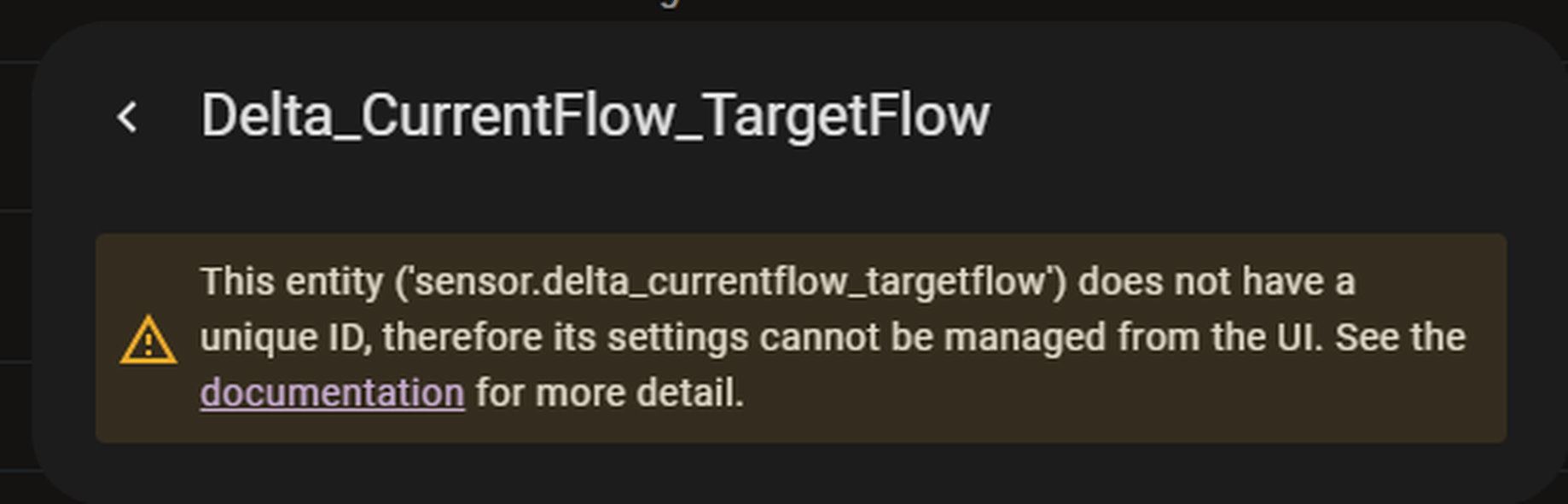

Ik ben redelijk nieuw met HA, en toch niet heel erg 'analfabeet': Kan iemand mij vertellen hoe ik voor dit script die 'helper template' installeer?
* in de config.yaml staat alleen ínclude default.yaml, gewoon toevoegen aan de config.yaml (op het eind van de file + reload config) lijkt niet te helpen.
* ik kan in de UI een helper aanmaken, maar daar kan ik geen yaml code editor krijgen (zoals bij een automation of script wel kan.
pff waarom lijken sommige dingen bij HA zo lastig gemaakt...
(de automations is niet zo'n probleem, die krijg ik ook via de UI wel voor mekaar

lc8 schreef op woensdag 21 februari 2024 @ 21:57:
Met de file editor de configuration en automation YAML open en dan een cut en paste doen. Na het saven home assistant restarted, alleen reload is om een of andere reden niet voldoende.
Voordat je restart is er wel een optie om te controleren dat er geen fouten zijn die een restart voorkomen. Zit daar ergens bij de reload optie.

@HansRemmerswaal
Precies gedaan zoals je zegt: puur copy (en ook nog een poging waarbij ik de automations via de UI aanmaak, maar daar lijkt het probleem niet in te zitten)
ook met volledige HA reset lukt het niet.
Het probleem zit hem zo te zien in de config-yaml toevoeging. de daar gegenereerde entities lijken niet goed te gaan en geen ID te hebben
(file editor -check en developer-tools-check geven wel groen aan)
waar ze vervolgens gebruikt worden in 'Sensor:' en 'Utility meter' helpers en in de automation gaat het uiteraard fout.
Deze entities in de entity list hebben een rode error dot: als ik ze bekijk krijg ik:
Afbeeldingslocatie: https://tweakers.net/i/Gc812Qa3Tq0VYqcg7cBg2y58a_M=/full-fit-in/4000x4000/filters:no_upscale():fill(white):strip_exif()/f/image/vDorikanpV263FGOb8gRFCPd.png?f=user_largeAfbeeldingslocatie: https://tweakers.net/i/YFrAnuGPOY-I0iF30EMGcbjkhD8=/full-fit-in/4000x4000/filters:no_upscale():fill(white):strip_exif()/f/image/X25OZUu0warloAJJTqDQcCIl.png?f=user_large
hierdoor werkt de rest ook niet (Automation klaagt dat de entities 'are no longer provided')
ps.: HA-Yellow, nieuwste update HA core en operation

lc8 schreef op donderdag 22 februari 2024 @ 08:30:
@HansRemmerswaal
[Afbeelding][Afbeelding]
Die melding is normaal. Doordat ze geen unique_id: veld hebben kan je ze niet vanuit de UI configureren. Ze werken echter wel goed, anders waren ze niet in je UI verschenen. Kan wel even duren voordat de waardes goed worden weergegeven. Heb je wel de output sensor bekeken die de daadwerkelijke hysterese weergeeft? De interne helpers heb je in principe niet nodig in de UI, die doen hun werk op de achtergrond.

  • lc8
  • Laatst online: 23:12
master1104 schreef op donderdag 22 februari 2024 @ 18:06:
ok, gefixed met hulp van @HansRemmerswaal
Hans heeft de instructies al geupdate: https://community.home-as...it-bosch-heat-pump/634160
issue was BBQ-Kees EMS-ESP instelling: short names versus long names (v3.4)
handig: entity-list met updates: https://emsesp.github.io/docs/All-Devices/
sensor-entities hier gebruikt (longname vs shortname):

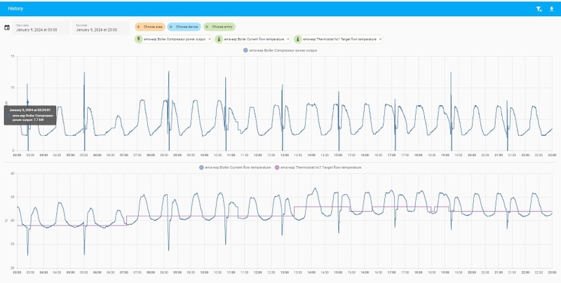

Afbeeldingslocatie: https://tweakers.net/i/dJ-vWh9bOD9sorr1xrqM5ezO_Oc=/800x/filters:strip_icc():strip_exif()/f/image/uBrZ4a4T7V96LDEd1ykLM1jR.jpg?f=fotoalbum_large
Is dit pendelen?
Bosch 3400iElec 10kw bbqkees HA
  • HansRemmerswaal
  • Registratie: Januari 2016
  • Laatst online: 30-09 19:37
Nee, runs van 2 uur kan best met deze hogere buitentemperaturen.
Ik weet niet welk type WP je hebt, maar je kunt eventueel de aan/uit hysteresis aanpassen van standaard 150 Kmin naar bijvoorbeeld 250 Kmin, dan worden de runs iets langer.
Wat zijn die 3 pieken van 12 kW? Defrosts..?

  • PieterL
  • Registratie: December 2022
  • Laatst online: 30-09 14:17
HansRemmerswaal schreef op vrijdag 23 februari 2024 @ 13:35:
Kan met 3400i de hysteresis niet aanpassen
Maar die pieken van 12kw was juist mijn vraag
Doet de wp bij 3/4 van de starts van een run
  • HansRemmerswaal
PieterL schreef op vrijdag 23 februari 2024 @ 13:41:
Heb je BBQKees? Dan kun je naar de compressor activity kijken.
Die pieken hebben wel wat weg van een defrost...

HansRemmerswaal schreef op vrijdag 23 februari 2024 @ 13:44:
Opgelost!
Nagekeken en is inderdaad frost.
Wederom bedankt Hans

PieterL schreef op vrijdag 23 februari 2024 @ 14:06:
Opgelost!
Opgelost...? Vind je het niet vreemd dat je zo kort na de start van de compressor run al een defrost hebt bij deze buitentemperturen? Zou de buitenunit echt al na een paar minuten zijn dichtgevroren?
Hoeveel minuten na de start van de run heb je de defrost?
Wat is de buitentemperatuur rond de tijd van de defrost?
Het lijkt een beetje op een probleem dat een paar andere, waaronder ik, ook hebben met de defrosts...
Als de buitenunit bij deze buitentemperaturen al na een paar minuten is dichtgevroren dat zit er waarschijnlijk te weinig koelmiddel in de leidingen. En als de buitenunit niet is dichtgevroren dan heb je last van een of andere storing die deze defrosts triggered. In beide gevallen iets voor de installateur / NEFIT om op te lossen.
Door zo'n nep defrost gaat de current flow onder de target flow en wordt de hysteresis gereset. In de winter is je run langer en als je dan regelmatig van zulke nep defrosts hebt dan heb je een run die dagen kan duren omdat de aan/uit hysteresis waarde steeds niet wordt bereikt. En zo'n lange run is in dit geval niet positief omdat het eigenlijk een heleboel korte runs tegen elkaar zijn...
[ Voor 37% gewijzigd door HansRemmerswaal op 23-02-2024 14:35 ]
Nefit EnviLine A/W Split 7.0 E-S warmtepomp | Nefit HR 300 liter boiler | Nefit 50 liter buffervat | Bosch EasyControl CT200 thermostaat | Home Assistant | BBQKees | PV 6 kWp ONO | Tesla MY LR AWD 2021 FSD | Zaptec Go 2
  • PieterL
HansRemmerswaal schreef op vrijdag 23 februari 2024 @ 14:15:
Gisteren 11.50gr buiten is 12.15gr gedempt
19.05-19.16 verwarmen 11.00m
19.16-19.17 geen 1.00m
19.18-19.20 ontdooien 2.00m
19.20-22.28 verwarmen 3.08.30
  • HansRemmerswaal
PieterL schreef op vrijdag 23 februari 2024 @ 14:38:
Bij 12 graden na 11 minuten een defrost terwijl de compressor daarvoor een paar uur stil stond.
Welkom bij de club...
Ik durf te wedden dat je buitenunit niet is dichtgevroren, maar je zou bij een volgende run even kunnen kijken.
Bij mij speelt dit probleem nu al zo'n maand of 15...
  • Recent heeft NEFIT de elektronica vervangen in de buitenunit en dat heeft niet geholpen.
  • Volgens NEFIT had ik ook niet te weinig koelmiddel.
  • Mijn installateur heeft weer contact gehad met NEFIT.
Mijn advies is om contact op te nemen met de installateur / NEFIT. En laat je niet wijsmaken dat die nep defrosts bij hogere temperaturen normaal zijn... Je kunt eventueel om een second opinion vragen op het Lucht/Water warmtepomp om mee te verwarmen en te koelen forum. Maar ik weet het antwoord al (ik heb die vraag daar ook al een keer gesteld..)

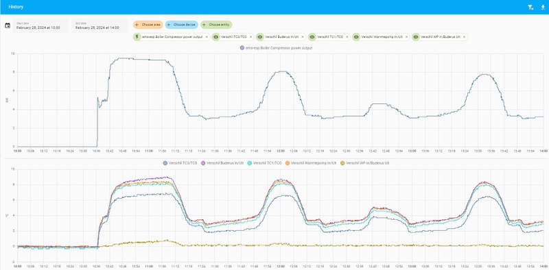

Was het maar zo eenvoudig. Hier heb ik een vergelijkbaar probleem.
Bij een target van 28 of lager kan de compressor op zijn min vermogen draaien. Zodra de target 29 of hoger is gaat het mis.
Met ruimte invloed uit, dus 100% WAR, gaat de compressor steeds van min naar max zonder te moduleren naar een niveau ertussen. Bij begin run naar max, aanvoertemperatuur een aantal graden boven target. Dan gaan de compressor naar min en zakt langzaam de aanvoertemperatuur. Op een gegeven moment is deze onder de target en gaat de compressor weer naar max en herhaald zich dit patroon. De enige reden waarom ik ruimte invloed aan heb staan is om te zorgen dat de target op een gegeven moment naar beneden gaat en de WP een keer zijn 250Kmin haalt om te stoppen.
Er lijkt echt iets mis met de compressor of aansturing. Zoiets als in een auto 50 willen rijden en dan vol gas wegrijden, uit laten rijden en weer even vol gas gaan zodra de snelheid onder de 50 is…
  • jaapzb
Wat @hackbard laat zien is dat de power output vrijwel gelijk blijft. Gaat de compressorsnelheid wel telkens op en neer?
Bosch Compress 7400i 7kW (2023) - 16x 395Wp JASolar met SolarEdge SE8K omvormer (2022) - Kia e-Niro DynamicLine (MY2020) - Zaptec Go 2

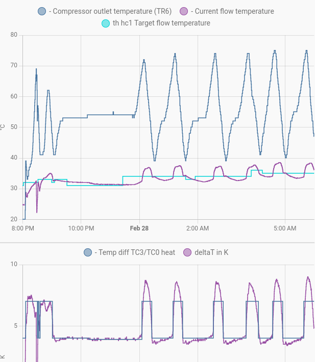

  • jaapzb
@lc8 heeft overigens wel een punt dat het (als je kijkt naar TR6) wel heel erg lijkt op een PID-regeling die zijn stabiliteit niet kan vinden. Dat gebeurt soms als de PID-parameters niet goed ingeregeld zijn op het proces.
Al zou ik dan zeggen dat de compressorsnelheid echt meer zou moeten golven, en dan zou je verwachten dat de power output ook veel meer op en neer zou moeten gaan en niet rond de 3-3.5kW. Vandaar dat ik een grafiekje vraag van de compressorsnelheid.
Hadden jullie al geprobeerd om inderdaad het afgiftetype te veranderen van radiatoren naar vloerverwarming, ik kan me voorstellen dat dat in de interne regeling wel invloed heeft op regeling-gerelateerde parameters.

Hier twee voorbeelden.
Een voorbeeld van 9 januari als de target 29 of hoger is.
Compressor schiet steeds tussen min en max.

  • jaapzb
@HansRemmerswaal wat jij laat zien is de compressor power output (nogsteeds, niet hetzelfde als compressor *speed*) wel beduidend meer heen en weer aan het gaan, bij @hackbard is dat echt wel een stuk minder.
De symptomen lijken wel wat op elkaar maar zijn toch wel anders genoeg tussen jullie beide dat ik zou vermoeden dat het twee verschillende problemen zijn.
@HansRemmerswaal naast wat de instelling op je pomp is, wat is daadwerkelijk je afgiftesysteem? Vloer of radiatoren?

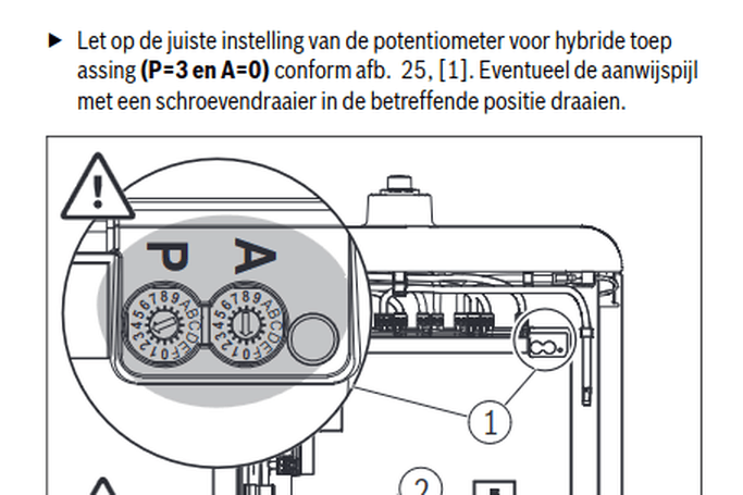

Er schoot me iets binnen en dat zou er mee te maken kunnen hebben
Ik heb de warmtepomp even open geschroefd
Staan die twee schroefjes boven in goed ingesteld bij jullie
Toen de Nefit monteur hier was heeft hij deze hier verzet namelijk

Ik denk dat de PID regeling in de binnenunit op een printplaat zit
A staat nu op 0
P staat nu op 1
Wat de oude stand was weet ik jammer genoeg niet meer
Misschien is bij Nefit op,de site meer hier over te vinden ik weet namelijk niet wat deze schroefjes doen
(Misschien is dat wel,de PID regeling)
in de installatiehandleiding staat er iets onder elektrische aansluitingen:
Voor jou Enviline split tower staat daar
Afbeeldingslocatie: https://tweakers.net/i/Fhm_-tD3s2NNsDOzMD3jFYQo7E8=/full-fit-in/4000x4000/filters:no_upscale():fill(white):strip_exif()/f/image/noogbrJbsqt9AKj8Jnx6uYzD.png?f=user_large
en de mijne
Afbeeldingslocatie: https://tweakers.net/i/n3_sCd8PLGW_nD0lVho99C4w3iY=/full-fit-in/4000x4000/filters:no_upscale():fill(white):strip_exif()/f/image/XisvjRMQ7gtuBI46JjMTgYZU.png?f=user_large
en dat had ik al eens gecheckt, is zo ingesteld.
dacht niet dat dat over de PID gaat maar heb verder geen verstand van

  • jaapzb
hackbard schreef op woensdag 28 februari 2024 @ 17:31:
is er een manier om achter de PID-regeling te komen?
dat lijkt me idd een interessante richting.
Waar zit die überhaupt?
de compressor speed kan ik niet zien op mijn split.
Verder heb ik denk ik de zelfde issue als @HansRemmerswaal
Wat ik had laten zien is de situatie tijdens laag vermogen, vergelijkbaar met het plaatje van 13febr van Hans.
Raar genoeg ging het gisteren, net na mijn post even goed.
@lc8 dank voor het meedenken, maar ik denk niet dat het aan de ruimte invloed ligt, had ik al getest.
@Willem senior ook een te koude retour lijkt me niet de oorzaak. Ik vindt die eerder te hoog, met een deltaT van onder de 4 bij radiatoren..
Omdat het zo leuk is, hier weer een plaatje van de bekende golven.
En dus de rechte lijn, waar ik niet weet hoe die opeens tot stand komt.
Verder te zien in het begin een defrost met 8 graden buitentemperatuur, ook bekend helaas.
En dan heb ik hier even een automatie lopen, die de TC3/TC0 instelling omhoog gooit zodra compressor output een tijd boven de 4 komt. En weer omlaag als die onder de 4 zakt. Heeft het allemaal niet opgelost, maar stond de strakke run tussen 9 en 12uur ook niet in de weg blijkbaar.
Later was dan weer iets meer vermogen nodig dan de minimum, en gaat het weer op en neer.
Als ik er nou een "schroefje" van die PID parameters zou kunnen aanpassen, of zeg maar een nul weghalen ergens, zou me niet verrassen als het dan werkt.
Huh, je gooit de tc3/tc0 delta omhoog? Dan is het toch niet zo vreemd dat je aanvoertemperatuur opeens omhoog gaat? Je cv pomp gaat harder werken dus je water komt warmer terug. Ik denk dat je daarme de boel alleen nog maar onstabieler maakt?

  • HansRemmerswaal
Hier ook heel af en toe, zoals gisteren toevallig. Maar voor de rest alleen maar de plaatjes van mijn vorige post.

HansRemmerswaal schreef op woensdag 28 februari 2024 @ 10:11:
Een voorbeeld van 13 februari als de target onder de 29 is.
Compressor blijft op min maar is niet echt strak..
@HansRemmerswaal
het eerste voorbeeld is idd een echt probleem waarbij de regeling doorschiet. de oscillate is 1,5 a 2 uur. ik zal hier eens over denken maar dat lijkt een pid instelling probleem idd. Zou goed zijn om alle temperaturen er bij te hebben.
in de posting er onder laat je zien dat ook de Delta-T mee schommelt tussen de 4 en 8 graden.. dat mag echt niet, die wordt geregeld door de circulatiepomp. is dit TC0-TC3? (in HA berekend?)
het tweede voorbeeld (onder de 28 graden) is gewoon classiek 'pendelen': De minimale modulatie is te hoog voor de afgifte, de intergatie fout (niet afgebeeld) bereikt het max en de pomp gaat uit. zie mijn posting...
Enviline 9.0 E-S Mono + 300L buffer +HS25-6, HA + ems-esp, Solaredge PV

lc8 schreef op donderdag 29 februari 2024 @ 09:21:
@HansRemmerswaal
Het zou mooi zijn als je in Home Asstant een gebruik kun aanmaken die alleen toegang heeft tot de History...
Welke temperaturen wil je zien, ik heb alle details van de laatst 14 maanden...
Boven de 28 graden bedoel je denk ik.
Dit is het temperatuurverschil op de Buderus pomp gemeten met mijn Dallas temperatuur sensoren.
Hierbij nog een paar andere deltas. Die WP in / Buderus uit gebruik ik om te bepalen of er bijmenging is vanuit het buffervat.
Afbeeldingslocatie: https://tweakers.net/i/wMG0YF7EG82r6cl_L1cdml_Z8ng=/800x/filters:strip_icc():strip_exif()/f/image/YrjqXCVKOgXKQRsFqmdmgPIo.jpg?f=fotoalbum_large
Dit zijn trouwens mijn huidige settings
De room influence stond lang op 0 maar dan had ik hetzelfde probleem. Hij staat nu op 2 om te zorgen dat het niet te warm wordt in de kamer zodra de target boven de 28 komt, de compressor regelmatig naar max gaat en we veel defrosts hebben.
TC3/TC0 heb ik op minimale en maximale waarde gehad, ik zag geen verschil.
Afbeeldingslocatie: https://tweakers.net/i/5qimvuLeAV56nkdy-Pdz1qRYrmU=/full-fit-in/4920x3264/filters:max_bytes(3145728):no_upscale():strip_icc():fill(white):strip_exif()/f/image/MjLRzXmhEg5vAgsOQQJtDxGX.jpg?f=user_large
[ Voor 13% gewijzigd door HansRemmerswaal op 29-02-2024 10:35 ]

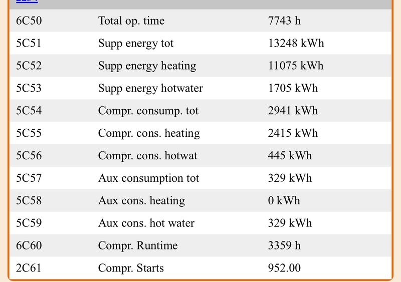

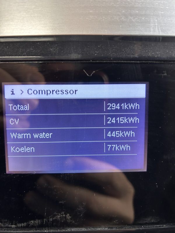

Goede morgen mede enviline gebruikers,
Vanaf april 2023 is onze enviline monoblock in gebruik en nu lees ik het volgende af op het display.
Totaalgebruik: 3270 kWh
Elektrische bijverwarming: 329 kWh
Compressor:
Totaal 2941 kWh
CV: 2415 kWh
Warm water: 445 kWh
koelen: 77 kWh
Afgegeven energie:
totaal: 13248
verwarmen: 11075
warmw: 1705
Koeling: 466
Mijn vraag:
1. hoe berekenen jullie de COP? afgegeven engergie/compressor energie?
Daarnaast begreep ik dat 10 Kwh staat voor 1 m³ gas, dat zou betekenen dat ik nu zo'n 327 m³ gas gebruikt zou hebben? Is het gebruik dan niet erg laag?

P-twin schreef op vrijdag 1 maart 2024 @ 10:01:
Compressor:
Totaal 2941 kWh
CV: 2415 kWh
Warm water: 445 kWh
koelen: 77 kWh
Afgegeven energie:
totaal: 13248
verwarmen: 11075
warmw: 1705
Koeling: 466
Mijn vraag:
Je hebt met 3270 kWh, 13248 kWh warmte je huis ingepompt. Als je de analogie wilt maken naar gas, was je voor dezelfde warmte en koeling (niet dat een cv ketel dat kan...) op gas ca 1325 m3 kwijt geweest.
Scop is wat mij betreft incl de elektrische bijverwarming, anders speel je vals ;). Dat is dan over alle functies heen (verwarmen, koelen en warm water); 13248/3270= ca 4
Je zou dezelfde rekensom ook per functie kunnen maken, maar dan moet je de bijverwarming ook kunnen splitsen...

  • P-twin
  • Laatst online: 30-09 08:21
ZonnigY schreef op vrijdag 1 maart 2024 @ 10:15:
@ZonnigY bedankt voor je snelle reactie.
De bijverwarming is alleen voor warmwater gebruikt dus die hoef ik dan toch niet te splitsen?

  • lc8
@P-twin onder de info knop, helemaal onderaan vind je ook 'arbeitzahl'.. hetgeen hetzelfde is als COP.
Altijd lekker knullig dat bosch dat niet gewoon vertaald heeft
COP is gewoon [afgegeven-kWh]/[opgenomen Kwh] maar de vraag is altijd wat allemaal mee gerekend wordt: De enviline meet zelf het verbruik..maar ik ben niet zeker dat daar ALLES in meegeteld wordt, bijv de primair en secudaire CV-pomp ja/nee??? maar goed, dat zijn hele kleine beetjes.
SCOP kun je zelf niet berekenen: dat is een soort klimaat gemiddelde gewoon ff googlen voor de exacte definitie
GAS: zoals gezegd: je meot daarvoor het afgegeven vermogen tellen. Tevens is die 10kWh/m3 een handig rekengetal: Rond de 9 is wat exacter. Maar 100% vergelijkbaar is het toch niet, met een warmtepomp stook je anders en de effecten daarvan zijn lastig te tellen, dus het is indicatief.

  • P-twin
lc8 schreef op vrijdag 1 maart 2024 @ 11:23:
Dankjewel, blijkbaar zijn ze al iets verder in de ontwikkeling er staat nu COP warmtebron
