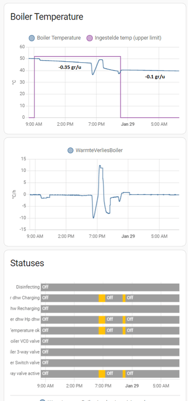

Vraagje; ik zie een opmerkelijk verschil in warmteverlies van de boiler (300L boiler, met mantel, na-geisoleerd met glaswol).
Gisteren overdag, als er geen watervraag is is dat ongeveer 0.35gr/u. (veel hoger dan gemiddeld)
'Snachts gaat het naar -0.1gr/u.
Voorheen was het inderdaad altijd -0.15g/u gemeten.
Mogelijke oorzaken die ik kon bedenken:
-lagere temperatuur tapwater-> minder verlies. Maar dat is geen factor 3 op dit kleine verschil. En heb ik het verleden ook nooit waargenomen.
-Ruimte waar boiler in staat kouder? Nee, in de inpandige garage is het geen merkbaar verschil (zou 'snachts juist koeler zijn).
Ik heb de warmtepomp al zo ingesteld dat hij op 'altijd verwarmen' staat, zodat er geen warmte via warmteflow door de leiding verloren gaat, dus dat is het niet.
Iemand een idee wat dit kan veroorzaken?
Afbeeldingslocatie: https://tweakers.net/i/ScnUDPI5HHyp9o0ZrNdilupUftw=/x800/filters:strip_exif()/f/image/GLIFSJwhHhNDSkP97hl5B0Gc.png?f=fotoalbum_large

Welke sensor is bij jou die boiler temperatuur? De current intern of de current extern? De juiste is de current extern.
Laat maar, moet denk ik wel de current extern zijn anders heb je niet opeens zo'n piek.
Het kan een 3 weg klep zijn die niet goed afsluit zodat er een natuurlijke circulatie op gang komt tussen de boiler en WP. In de openingspost staat een terugslagklep die je voor 20 euro kunt kopen en er tussen kan zetten om zoiets te voorkomen.

HansRemmerswaal schreef op maandag 29 januari 2024 @ 10:02:
Ik monitor inderdaad de current extern. Hmm had al gelezen van de klep i.c.m. de "altijd verwarmen", maar niet aan gedacht dat bijv de 3-wegklep niet helemaal sluit. Zal de loodgieter eens bellen om die terugslagklep te komen plaatsen.
Voor wat betreft de sensor, dat heb ik veel eenvoudiger gedaan :)
Een helper toevoegen, type derivative sensor. En dan als entity de dhw_current_external_temperature.
Dat is namelijk precies wat je zoekt, de afgeleide van de temperatuur. Hoewel de titel "warmteverlies" dan niet helemaal correct is, want tijdens verwarmen zie je uiteraard dat dit een positief getal geeft.
Maar deze monitor ik dan ook enkel sporadisch, om gekke dingen op te sporen/zien of m'n isolatie gewerkt heeft :)

gizmo9003 schreef op dinsdag 30 januari 2024 @ 07:56:

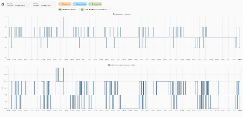

Maar dan zie je niet je warmteverlies per uur, dat probeerde ik met mijn sensor wel te doen door de huidige temperatuur te vergelijken met die van een uur geleden.
Probleem waar ik tegenaan loop is dat zo'n temperatuur sensor niet perfect is als deze bijvoorbeeld van 40.0 naar 39.9 gaat. Dan heb je een tijdje 40.0 39.9 40.0 39.9 40.0 39.9 39.9 39.9 ... en iets vergelijkbaars een uur later met 39.5 39.4 39.5 39.4 39.4 39.5 39.4....
Het verschil is dan
40.0 - 39.4 = 0.6
40.0 - 39.5 = 0.5
39.9 - 39.4 = 0.5
39.9 - 39.5 = 0.4
Dan zie je in je grafiek random 0.6 0.4 0.5 0.4 0.6 ... Ofwel onleesbaar met elke 10 seconde een ander getal.
(getallen zijn ter illustratie only, niet mijn echte warmteverlies)
Hieronder een live voorbeeld van wat ik bedoel. Als je door je oogharen kijkt dan zal het wel 0.2 graad per uur zijn...
Afbeeldingslocatie: https://tweakers.net/i/L4DGlorN7YAPG0_59F69QQtWVWo=/800x/filters:strip_exif()/f/image/ej70cqOkYmzi246xEJnAxdgH.png?f=fotoalbum_large
[ Voor 11% gewijzigd door HansRemmerswaal op 30-01-2024 15:33 ]

Het resultaat is vergelijkbaar, als lijkt het resultaat met die SQL query een rustiger beeld te geven.
Maar ik vind die sensor definitie van jou eleganter.
sensor:
  - platform: derivative
    source: sensor.boiler_dhw_current_extern_temperature
    name: Boiler temperature change per hour
    round: 1
    unit_time: h # the resulting "unit_of_measurement" will be °C/h
    time_window: "01:00:00"  # we look at the change over the hour
Afbeeldingslocatie: https://tweakers.net/i/dw3oAlNuMAOFPnHWD6otjSHgOhk=/800x/filters:strip_icc():strip_exif()/f/image/EnCSg8sfsQU9Y8KJOaZY3n4h.jpg?f=fotoalbum_large
    round: 1
Ik heb dezelfde derivative sensor aangemaakt. Hoe lees ik dit precies? Op basis van jouw grafieken zou ik zeggen: Je hebt gemiddeld 0,2 graden celsius per uur verlies. Klopt deze stelling?
Nefit EnviLine 7400I AW 7 | Nefit HR 300 liter boiler | Nefit 50 liter buffervat | Nefit Moduline 1010H thermostaat | Buderus pomp | Home Assistant | BBQKees | Itho HRU 300R | Tibber
  • HansRemmerswaal
  • Registratie: Januari 2016
  • Laatst online: 30-09 19:37
mobstaa schreef op vrijdag 2 februari 2024 @ 10:20:
Ja zo lees je dat.
Nefit EnviLine A/W Split 7.0 E-S warmtepomp | Nefit HR 300 liter boiler | Nefit 50 liter buffervat | Bosch EasyControl CT200 thermostaat | Home Assistant | BBQKees | PV 6 kWp ONO | Tesla MY LR AWD 2021 FSD | Zaptec Go 2

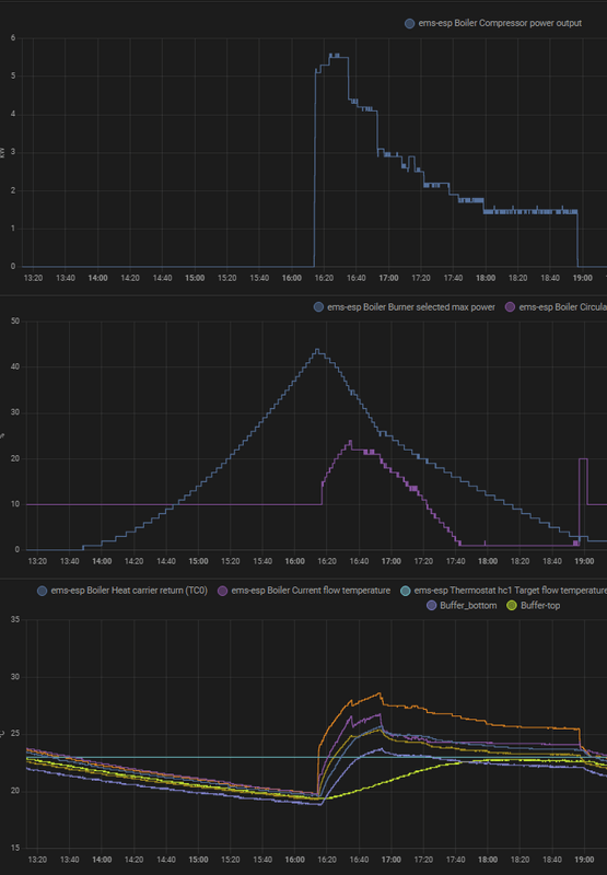

hackbard schreef op zaterdag 20 januari 2024 @ 10:03:
jou TR6 gaat op die momenten wat minder extreem op en neer, en het zijn 3-4 golven per uur, hier eerder 2.
Wat kom je mooi rond op laag vermogen met buiten vorst! De golfjes zijn ook niet tot aan het max vermogen lijkt mij, zeker niet de 2e avond.
Opnieuw starten deed je door gewoon streeftemperatuur ver omlaag zetten zo te zien, dat zal ik ook maar weer eens proberen.
Ik heb echt geen idee waar ik nog anders moet zoeken.
@HansRemmerswaal wacht jij nog op bezoek die in dit verband de buitenunit sensoren zou nagaan?
6 februari is de monteur van NEFIT langsgekomen en heeft, als het goed is, de elektronica en sensoren van de buitenunit vervangen.
Of het probleem met de NEP defrosts is verholpen kan ik nog niet zeggen, daarvoor moet ik wachten tot het wel / niet meer voorkomt.
Het regelgedrag zelf is nog steeds bagger, alsof er een dronken aap aan de regelknoppen zit. Dit is dus niet verholpen met het vervangen van de stuurelektronica in de buitenunit.
De monteur ging rond 12.00 uur weg, dit is de grafiek van 13.00 - 18.30 uur...
Afbeeldingslocatie: https://tweakers.net/i/U673aNmhg3X1025B4x8bMVqxgTA=/800x/filters:strip_icc():strip_exif()/f/image/nAbZKHQH7TsGtLEUiurKpnb9.jpg?f=fotoalbum_large
  • hackbard
  • Registratie: November 2021
  • Laatst online: 22:44
HansRemmerswaal schreef op vrijdag 9 februari 2024 @ 15:59:
dank voor de terugkoppeling, en jammer dat dit niet de oplossing was.
Ik had laatst op een dag met veel wind en 11 graden weer zo'n 5 defrosts..
Het rare is dat de modulatie heel soms wel goed gaat, zeg maar eens per maand of zo. Ik heb nog geen patroon of trigger kunnen vinden.
Wat betreft de software heeft de monteur niks kunnen updaten? Zijn we eens nagelopen of het daarmee te maken kan hebben?
Ik raadsel soms nog over dat EEV, elektronisch expansieventiel. Het lijkt alsof dat te lomp werkt, steeds open en dicht, en niet blijven op een passende tussenstap. Zou die verstopt kunnen zijn of vast zitten of zoiets?
Trouwens heeft hier waterzijdig inregelen (vooral openzetten in mijn geval) en op 2 radiatoren de heatboosters van sdr een goed effect. De stooklijn is van 27-51 naar 25-48, en SCOP van 4 naar 4,2 ongeveer.

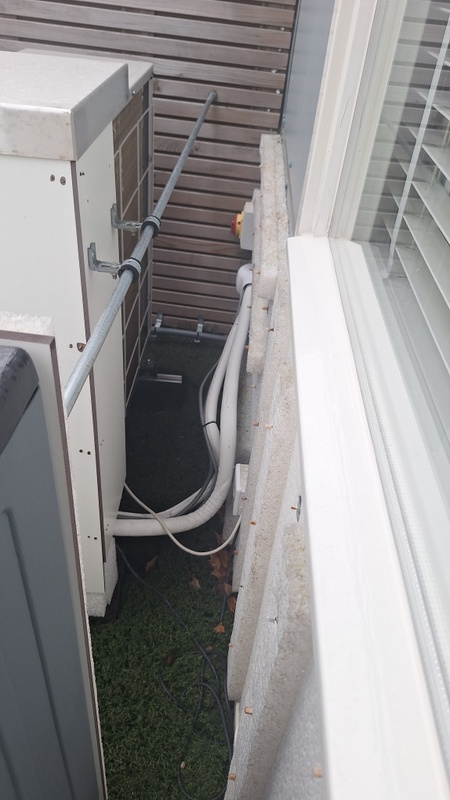

Mensen ervaringen met zelf de compressor isoleren met producten zoals deze? https://www.soniflex.com/...or-compressoren/H80700401
Onze odu split 4 staat nu op veren, dus er is nu 0 contactgeluid. Maar die krengen maken bij vollast nog steeds max 68dB luchtgeluid, dus dat merk je nog wel in de slaapkamers er naast. Alleen in de informatieblad hebben ze heel leuk de geluidsreductieindex tot 100Hz, terwijl onder de 100Hz juist het probleem is.
[ Voor 3% gewijzigd door Verwijderd op 11-02-2024 10:38 ]

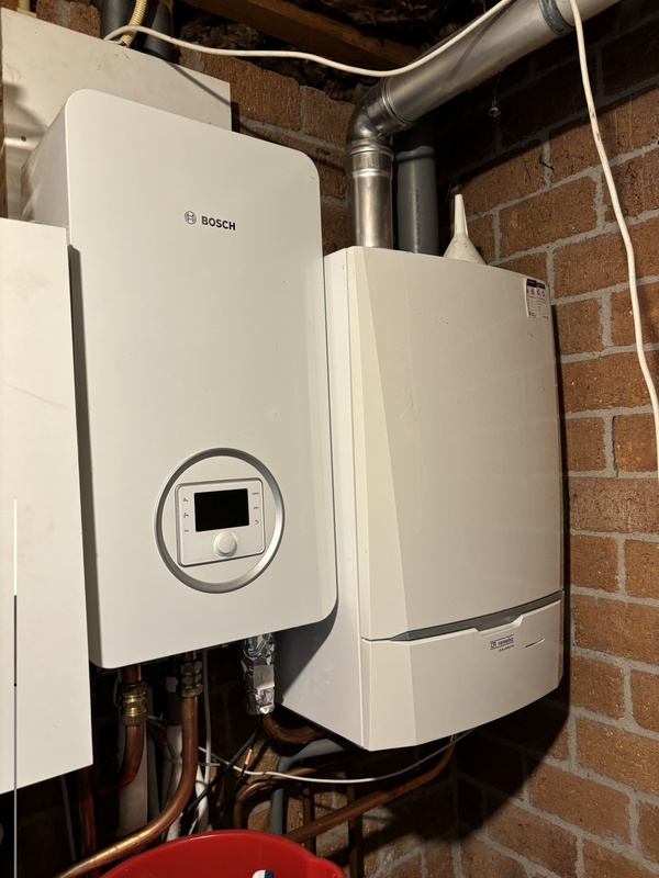

Vraag.
Is er inmiddels al duidelijkheid over het mengklep vraagstuk bij hybride installaties?
Meer specifiek; dat bij een defrost de Cv-ketel bijverwarmt vanuit de parallelstand?
Bosch Compress 3000i AW 6, Nefit Enviline ODU split, hybride

Een geluidsscherm is niet heel praktisch hier. Ik zou dan een U vorm moeten maken, maar de WP zit al dicht tegen de gevel aan. Het raam van 1 van onze kamers scheelt ook maar een paar cm als die wijd open staat. Vandaar dat de compressor inpakken mij de meeste wist voor de minste moeite leek.
Afbeeldingslocatie: https://tweakers.net/i/GVB66rsI92GEyS2jRIc30zllYmI=/x800/filters:strip_icc():strip_exif()/f/image/sPD6ATHFn6ktDeLdtMXKQWIu.jpg?f=fotoalbum_large
[ Voor 26% gewijzigd door Verwijderd op 11-02-2024 15:06 ]

Leuk dat de monteur is geweest
Maar het probleem is zo te zien niet opgelost komt Nefit nog een keer terug ?
En draait de warmtepomp wel goed als het vriest buiten
of was het in de koude periode ook dit golvende gedrag
Ook met kou zulke golven, zoals afgelopen woensdag toen het buiten een paar graden was.
Zodra de target boven de 29 graden komt moet de compressor omhoog moduleren, maar dat doet deze NOOIT. Nooit eens van 2.7 langzaam omhoog moduleren naar 3 of 3.5 en daar een tijdje op draaien, maar direct naar zoiets als max. Alsof de compressor maar 2 standen heeft.
Vandaar dat ik goede hoop had dat met het vervangen van de elektronica in de buitenunit het probleem zou zijn verholpen.
Ik heb dit weer doorgegeven bij de installateur met een uitgebreid verhaal met screenshots, geen idee wanneer NEFIT weer kan komen. Maar dit begint wel erg vervelend te worden. De eerste melding van dit probleem is een maand of 15 geleden…
Ik overweeg sterk mijn rechtsbijstand verzekering te gaan inschakelen…
  • Willem senior
  • Registratie: Juni 2017
  • Laatst online: 22:17
HansRemmerswaal schreef op zondag 11 februari 2024 @ 20:55:
Het lijkt namelijk als wat ik deze winter had
Het opgenomen vermogen blijft zeker rond de 650w/ 700watt hangen
Als dat zo is probeer dan de volgende keer de aanvoerstreeftemperatuur eens op 32 graden te zetten
( stooklijn tijdelijk verhogen)
Dan schakelt de warmtepomp een tandje hoger naar 800w opgenomen vermogen
(Niet gelijk terug zetten geef de warmtepomp de tijd om naar die 32 graden tewerken )
Nadeel is dan wel uiteraard dat het huis dan te warm word
Maar dat is weer met de invloed van de thermostaat of met de hysterese instelling op te lossen
En je kunt inderdaad je rechtsbijstandverzekering om hulp vragen

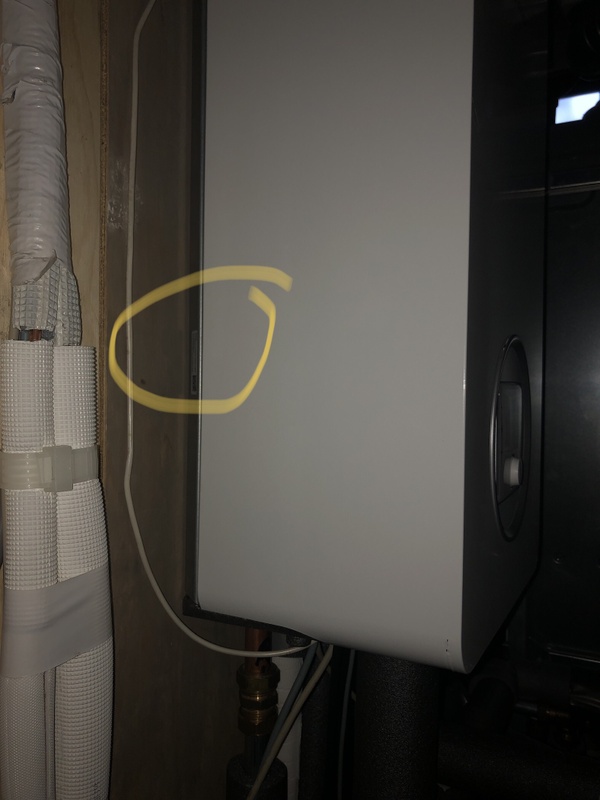

De Eik schreef op zondag 11 februari 2024 @ 16:18:
Zeker een idee om de compressor extra in te pakken, er zit wel al iets omheen maar deze oplossing werkt waarschijnlijk een stuk beter, ga ik ook toepassen!
Hier wat plaatjes van mijn oplossing om het geluid van de UDO split 4 te beperken.
Wat waren de overwegingen om in uw situatie (unit tegen de buitenmuur) een split te nemen ipv een monoblock?
  • De Eik
  • Registratie: Mei 2022
  • Laatst online: 09:42
de telegraaf schreef op maandag 12 februari 2024 @ 15:08:
Complete installatie zelf uitgevoerd met inbedrijfstelling door de leverancier (oa. F -gassen!).
De split was voor de hybride oplossing prima en ook in begin 2022 in een redelijke termijn nog te verkrijgen.
  • hackbard
RobEppink schreef op maandag 12 februari 2024 @ 12:52:
Dank.
Maar je moet het dak repareren als het droog is.
als je de positie van de mengklep wil weten, idd zoals @de telegraaf verteld de kap van de binnenunit eraf halen, dan zie je hoe die staat.
Begrijp niet welk dak je wil repareren.
hier een foto, daar staat die op 100%/helemaal open in rust omdat de verkeerde instelling actief was, 0-10V ipv 230V: [quote]hackbard schreef op woensdag 15 februari 2023 @ 16:50:
je kan de stand ook indirect afleiden uit het resultaat: als de gasketel vol vermogen stookt en zelf heel heet wordt, maar niks aan de andere kant van de wp terecht komt, is de mengklep (nog te) dicht.
Ik zou gewoon eens spelen met de mengerlooptijd instelling. Als je die op 3000 zet ipv 120, zie je hopelijk dat de warmte van de gasketel sneller in je cv circuit terecht komt bij opstart. Dan kan die misschien ook een nuttige rol spelen tijdens een defrost.
Wat er op het display te zien is als percentage menger, komt als ik het goed heb overeen met de realiteit bij een instelling mengerlooptijd 120sec. Dan doet die er 2 minuten over van dicht naar helemaal open.
Voorbeeld, ik heb het niet precies gemeten, maar zo lijkt het mij ongeveer:
Als die mengerlooptijd instelling 10keer hoger is, 1200, bewegt de display waarde op dezelfde manier/ snelheid, maar de menger zelf misschien wel 10 keer sneller. Dus als display van 0 naar 10% gaat, is de menger feitelijk misschien al 100%open, en blijft dat zolang de display waarde omhoog gaat. Maar als de displaywaarde dan bijvoorbeeld van 60% naar 50% gaat, is de menger binnen mogelijk al weer dicht, omdat die 10*10% = 100% dicht is gedraait.
Het probleem bij sommigen hier was, dat de gasketel snel veel warmte levert. Met een hogere mengerlooptijd instelling komt die eindelijk ook snel terecht.
Het ander probleem is met zo'n instelling dan wellicht erger, namelijk dat de menger ook sneller dicht gaat, bij bereiken aanvoerstreeftemperatuur. Met een defrost zal dat geen rol spelen. En voor de rest moeten maar goede instellingen op de gasketel verhelpen, laag vermogen, passende max aanvoertemperatuur.

Vraagje wij hebben een nefit bosch 7kw split warmtepomp.
Is mijn aanname dat deze binnen unit de 3400 is correct?Afbeeldingslocatie: https://tweakers.net/i/mso7gXv2y2ezSP4xA6AIQmSx7oc=/x800/filters:strip_icc():strip_exif()/f/image/8gDURldJwXGIYe28lHZBW8Dd.jpg?f=fotoalbum_large
En zijn er mede tweakers die hun buiten unit al eens hebben laten upgraden naar een zwaarder model?
Dank voor jullie reacties!

Riddler85 schreef op donderdag 15 februari 2024 @ 18:53:
Is mijn aanname dat deze binnen unit de 3400 is correct?[Afbeelding]
Kan ook een 3000 zijn (die heb ik, ook met een 7kW).
Het verschil met de nieuwere 3400 is dat die ook met de grotere driefase buitenunits om kan gaan geloof ik? Overweeg je daarom een upgrade?
Dat zal een kostbare affaire zijn, maar dan zou ik wel altijd naar de driefase units gaan. Die bevriezen door de dubbele oppervlakte aanmerkelijk minder snel (heb er van beide een) en blijven derhalve langer efficiënt.
Van 7 naar 9 (de grootste éénfase) lijkt me niet erg veel uit te maken.

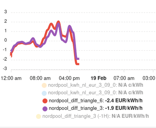

Ben wel benieuwd hoe dat gaat werken zo,n dynamische verwarming afhankelijk van de stroomprijs
ik heb hier met home assistant wat automaties die de AST aanpassen op basis van de uurprijzen.
Hoe meer buffer de woning, hoe meer dit kan. Op koude dagen moet de wp hier bijna continue op max vermogen draaien, dan voel ik al snel als die een uur wat minder hard gaat. Maar de rest van het jaar bespaar ik best wat geld met peak shaving, oftewel de dure uren wat minder verwarmen en de goedkope wat meer. Plus dit helpt het stroomnet stabiliseren, en de verduurzaming.

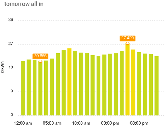

ik vindt het slim, maar het is gewoon eens per dag rond 14uur voor de volgende dag ergens ophalen. Ik doe dat met de nordpool en entso-e integraties op ha.
plaatjes:
de prijzen van morgen all-in:
Afbeeldingslocatie: https://tweakers.net/i/Ub8sl1YnOWm5W4fGvIMjQWFM29I=/full-fit-in/4000x4000/filters:no_upscale():fill(white):strip_exif()/f/image/IfQjxFvZcA3XfloxOWmSdxci.png?f=user_large
Ik heb ook een knopje dat die de duurste uur, 18uur morgen dus, helemaal uit gaat/ manual temp op 6 graden. Maar ik gebruik inmiddels meer:
een factor berekening van vandaag, per uur, t.o.v. een x aantal uren daarna. Hiermee past ha dan de manual temperature aan.
Afbeeldingslocatie: https://tweakers.net/i/U_XzUsGVJ2pC_PsdcOVKYGO1bFE=/full-fit-in/4000x4000/filters:no_upscale():fill(white):strip_exif()/f/image/Wh7dYoJbbPBOzAwDCojScg2o.png?f=user_large
meer in Het grote day ahead / dynamische energieprijzen topic.
ik had ooit het idee dat door dit uurlijks bijsturen de modulatie in de war raakt, en daardoor bijna nooit stabiel is. Maar zonder dit, gaat de modulatie net zoveel golven tussen min en max, en de TR6 tussen 40 en 80. Zo slim ben ik helaas nog niet dat ik dit kan verhelpen.

Afbeeldingslocatie: https://tweakers.net/i/Yh0HRHb9vHaV_xHHMwFk6E_qH7U=/x800/filters:strip_icc():strip_exif()/f/image/pv8FO8KyzMpwfIn6rTCEs7pZ.jpg?f=fotoalbum_large

Oke ga ik daar eens naar kijken hoe dat moet :p
  • hackbard
@Riddler85 mijn 3000i heeft linksachter een sticker

sinds kort ben ik ook de bezitter van een Enviline 9E-s, Met BBQkees en HA uitlezing inmiddels werkend.
Dingen die zo meteen opviellen:
  • - ik was op zoek naar de cummulatieve fout # K*min tijdens run en in de tussentijd. Na wat zoeken vind ik hem (denk ik) onder de naam: 'ems-esp Boiler burner selected max power' (number.boiler_selburnpow). Niet echt wat ik verwacht, maar dat lijkt hem toch echt te zijn. klopt dit?
  • - veel van de ems-esp namen zijn wat onzinnig en lijken niet goed aan te sluiten bij de Enviline. (wie/waar kan ik daarmee helpen misschien?). bijv "ems-esp Boiler Heating pump modulation"lijkt altijd op 0 te staan, terwijl "compressor speed" de modulatie aangeeft
  • - Ik krijg de modulatie soms WEL heel laag... tot ~1.5kW afgegeven onder de juiste omstandigheden, maar dat is idd lastig en (mijn nog) niet heel duidelijk wat de bepalende factor is hier. De miminum modulatie wordt vaak beperkt doordat de WP de ingestelde Delta-T (TC3/TC0) probeert te halen (bijv 7K voor Radiatoren instelling), en de interne circulatie-pomp reeds op minimum toeren loopt. De modulatie van de WP zal dan niet verder zakken omdat ie dan die 7K niet meer haalt. Dus dan dien je de delta-T kleiner te zetten.
  • - wanneer de WP niet actief is loopt de interne circulatiepomp op 10%, terwijl die gedurende modulatie bedrijf terugloopt tot 1%. Is hier een instelling voor ergens?
  • - nog de interne circulatie pomp, nog de Buderus pompgroep worden ooit uitgeschakeld (daar was ik vooraf al bang voor; dit zijn hele lage vermogens maar het is voornamelijk ook flow-geluid)
voorbeeld van lage modulatie-run:
Afbeeldingslocatie: https://tweakers.net/i/qIszl3W4IWfkCpYj3S7zoPqyRm8=/x800/filters:strip_exif()/f/image/KiySLejkr8zJMOyckwdVBw8F.png?f=fotoalbum_large
[ Voor 17% gewijzigd door lc8 op 20-02-2024 23:13 ]

lc8 schreef op dinsdag 20 februari 2024 @ 22:33:
je punt 4 en 5:
als de wp uit is, toont circulation pump speed altijd 10%, maar dat is niet de werkelijke snelheid.
Er is de instelling Bedr.mod. prim. cv-pomp/ primary heatpump mode, op auto is de circulatiepomp dan uit, en op continuous draait die langzaam., naar mijn gevoel minder dan 10%.
over je punt 3 moet ik nog eens rustig nadenken/ experimenteren.
