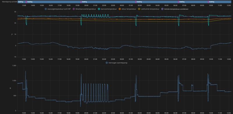

de waarde van mengerlooptijd in seconden is precies andersom dan ik zou verwachten. Bij een hogere instelling is de omlooptijd korter.
Bij 120sec zag ik dat die ongeveer deze tijd erover doet om van 0 naar 100% te gaan. Bij een kleinere instelling, bijvoorbeeld 60sec., zegt de sensor hetzelfde, maar fysiek gaat de menger maar tot de helft in 120sec, en heeft nog eens 120sec nodig tot 100%.
Vaak is een hogere instelling beter, zodat de ketel snel zijn vermogen kwijt kan en niet tegen een dichte klep aan werkt.
Hier een voorbeeld met mengerlooptijd 6000 sec:
hackbard schreef op woensdag 10 januari 2024 @ 16:43:
een beetje hyper actief, maar beter dan steeds een dichte klep.
Het is gewoon proberen wat bij je ketel past.
Jammer nog steeds dat de sturing überhaupt zo is dat de klep dicht gaat rond bereiken streeftemperatuur. Bij wp bedrijf gaat de aanvoer een stuk overheen, daar is dat dan blijkbaar geen probleem.
Ter vergelijking: de golven gasketel bedrijf (mengerlooptijd 6000sec) en wp:
Afbeeldingslocatie: https://tweakers.net/i/DA3NO49GnVhdwtNPYWG5PAzVJfw=/full-fit-in/4000x4000/filters:no_upscale():fill(white):strip_exif()/f/image/YNltaa7SkzHcWPmCjXkudba6.png?f=user_large
Afbeeldingslocatie: https://tweakers.net/i/V_sdUU6bAm6VBDDNTgdFlAWMShM=/full-fit-in/4000x4000/filters:no_upscale():fill(white):strip_exif()/f/image/xhuqthksd60O5SdvVbNTdV3U.png?f=user_large
In beide gevallen zou ik een wat rechtere lijn wensen.
Maar met die gek hoge mengerlooptijd is het bijna nog beter dan de pure wp modulatie.
[ Voor 17% gewijzigd door hackbard op 18-01-2024 11:02 ]

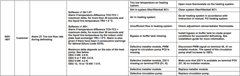

Storing: A01/5378 ontdooistoring van externe unit
Zoals vaker terug te lezen is boven de 3 graden geen probleem en draait de warmtepomp prima. Wanneer er een defrost run start gaat de warmtepomp vrijwel direct in storing; de temperatuur van de aanvoer & retour zakt erg snel waarna de warmtepomp in storing gaat. Wanneer deze storingsmelding word weg geklikt herstart het systeem weer tot de volgende defrost.
Mijn installateur is gestart met instellingen stooklijn etc. zonder succes waarna er een buffervat van 50 liter is geplaatst met externe (wilo) circulatiepomp. De storing bleef aanhouden waarna gedacht werd dat er een driewegklep defect was; na het vervangen van de klep blijft tot mijn spijt de storing aanhouden.
(Gelukkig) heeft mijn installateur mij nu doorverwezen naar nefit en komt er over drie weken een monteur van nefit langs. Tot die tijd heb ik regelmatig de defrost storing en schakelt het elektrische element, de energiekosten lopen aardig op.
Doordat mijn installateur er niet uit lijkt te komen ben ik zelf in de instellingen gedoken m.b.v. dit forum. Het verhogen van de flow (volledig open zetten groepen vloerverwarming + alle radiatoren) werkt niet. Het verhogen van de stooklijn temperatuur helaas ook niet. Zelf denk ik nu aan de circulatiepomp; deze draait (erg langzaam) maar blijft wel draaien tijdens een defrost, door de stekker er uit te trekken tijdens de defrost heeft ook niet geholpen.
Wie kan mij helpen?
Wie kan mij helpen?
Kan een kapotte sensor zijn zie ik in de storings lijst
Sensor TL2 (klusje voor de Nefit monteur)
Zelf kun je wel proberen om de wilo pomp een stand hoger in te stellen
Stand 2 is de middelste die werkt met constante druk is goed voor vloerverwarming
En daar kun je dan ook nog 3 standen kiezen begin met de middelste stand 2 is dat
Omdat je vermoed dat de pomp langzaam draait kan het ook zijn dat er teveel weerstand in je systeem zit
En dan krijg je ook een flow storing
Nefit enviline A/W split 5.0 Tower binnenunit met 190 liter boilervat, 50 liter Nefit buffervat, thermostaat 1010H, en boderus pomp unit,

Willem senior schreef op donderdag 18 januari 2024 @ 18:03:
Vannacht geprobeerd om de wilo pomp op stand 2 te draaien helaas nog steeds met de zelfde storing. Aantal weken geleden (vorige vorstperiode) ook met de snelheid gevarieerd.

stankleinhuis schreef op donderdag 18 januari 2024 @ 16:26:
Goedemiddag,
Graag hulp gevraagd voor onderstaand probleem;
Type warmtepomp: Nefit Enviline split 7.0 B-S
Verwarming: vloerverwarming: 55 m2 + 3 radiatoren waarvan één kleine (wc)
Wie kan mij helpen?
Het buffervat, is dat met 4 of twee pijpen aangesloten? Indien dat 4 is, dan zit het flowprobleem hoogstwaarschijnlijk tussen de wp en het buffervat. Hoe dik zijn die leidingen?
Indien het 2 is (wat ik vermoed aangezien het vat er later tussen gezet is), dan kan het overal zitten en wordt het wellicht moeilijker de bottleneck te vinden.
Maar ergens zit er een bottleneck in de flow.

Gisterenavond zat de warmtepomp blijkbaar met een probleem na een defrost.
Heeft nog iemand dit meegemaakt en een verklaarbare reden?
Je ziet dat hij na een defrost (19:30) een drietal uur op en neer moduleert.

M2c schreef op vrijdag 19 januari 2024 @ 12:20:
Wel het gedrag, niet noodzakelijkerwijs na een defrost, hoewel soms ook wel.
Afbeeldingslocatie: https://tweakers.net/i/6TWTWGOXa-92IYsiCkvBJdFFcEQ=/800x/filters:strip_exif()/f/image/701zQeIAKqs0OtP80N4lwpK7.png?f=fotoalbum_large
Het lijkt hier te maken te hebben met t niet kunnen settelen op de target temperature.
ziet er vreselijk bekend uit.
Helaas weet ik geen verklaring.
Als het echt hetzelfde is als wat ik hier sinds bijna 2 jaar continue zie.
Of heb ik dat nog niet verteld? Met die golven enzo. :O
Mooi om te zien dat het bij jou de meeste tijd goed gaat.
Was er rond die tijd iets bijzonders/ instelling verandert/ bijzonder weer?
edit: Wat deed bijvoorbeeld de TR6 sensor?

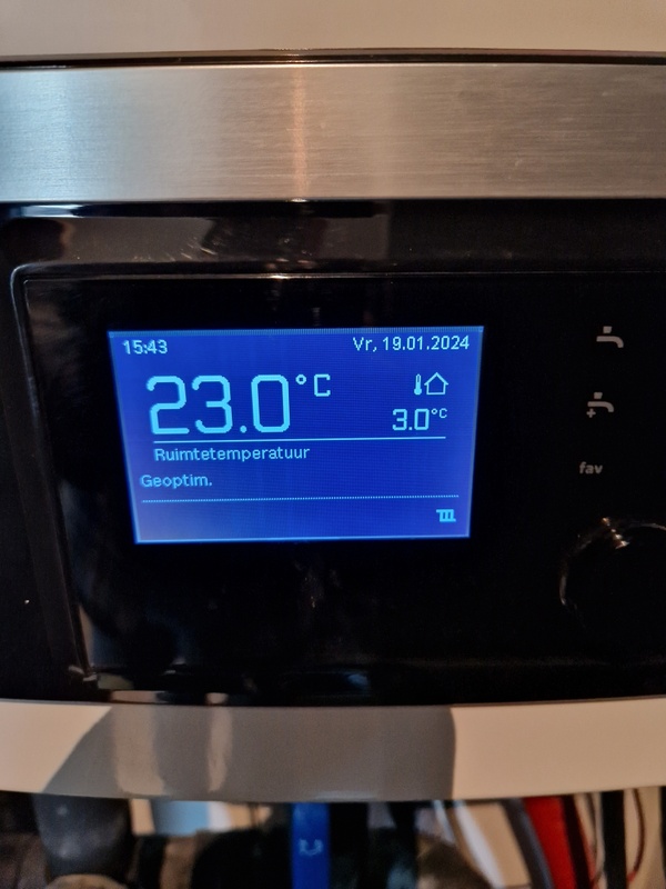

Goedemiddag allen,
In september onze nieuwbouw woning opgeleverd gekregen en na lang wachten en vertraging nu sinds 2 weken een nieuwe bezitter van een Nefit Bosch Compress Monoblock 7400i.
Helaas nul instructies gekregen van de installateur. Hebben jullie misschien tips om dit toestel te leren kennen en met welke instellingen te beginnen om aan te passen / te proberen?
We hebben ook een gas haard en met deze koude dagen maken we daar uiteraard flink gebruik van. We werken bijna altijd vanuit huis dus ook overdag staat de haard regelmatig aan. Ik heb de indruk dat onze warmtepomp niks doet met het feit dat we de haard ook aan hebben staan. Ik zie regelmatig een vlam tekentje op de kamer thermostaat terwijl het in de kamer flink warmer is dan waar de temperatuur op is ingesteld; 19 graden.
Hetzelfde merk ik wanneer we de zon er flink op hebben staan; vanmiddag ruim 23 graden in de woonkamer hierdoor, alles lekker open gehouden voor max zon warmte, de warmtepomp lijkt hier weinig mee te doen, klopt dit?

Nee, dat klopt niet.
Een nieuwbouwhuis met een warmtepomp waarbij flink gebruik wordt gemaakt van een gashaard klopt naar mijn idee ook niet.
Maar als je je warmtepomp wilt instellen dan kun je dat het beste doen in een winterse bewolkte periode.
In de openingspost staan hiervoor de aanwijzingen. En dan wel de gashaard uit laten. Uiteraard...

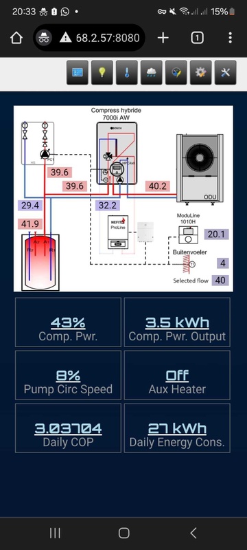

Na mijn eerdere contstatering dat de installatie van het buffervat niet goed was gegaan, aanvoeren en retouren omgedraaid op de 4 pijps buffer, heeft de installateur hier inmiddels één en ander aangepast.
Nadat ik het recente hydrolisch schema van de systeemwijzer van Nefit er bij had gehaald is alles omgebouwd van de 4 pijps naar een tweepijps aansluiting. Bizar eigenlijk dat ze dus nieuwe systemen uitleveren met een handleiding met achterhaalde schema's.
Het systeem draait nu echt een stuk rustiger. Nu uitvogelen hoe ik de Buderus pomp het best kan afstellen in combinatie met de pomp van de warmtepomp zelf. Om de flow over de buffer te monitoren heb ik nu twee dallas sensoren aan mij BBQ kees toegevoegd. waarmee ik de temperatuur van de buffer (bovenzijde) kan meten en de retour afgifte voor menging uit de buffer.
Om het monitoren voor mijzelf makkelijk te maken vandaag maar eens geklust aan een custom dashboardje in domoticz :)
Afbeeldingslocatie: https://tweakers.net/i/kNUBAMKLfsTpjkz7IzNxSbGFHjI=/x800/filters:strip_icc():strip_exif()/f/image/jzO4TVo7FVM95QahKDFdz00H.jpg?f=fotoalbum_large

  • stankleinhuis
  • Registratie: Januari 2024
  • Laatst online: 09-04-2024
de telegraaf schreef op vrijdag 19 januari 2024 @ 10:38:
Het buffervat is parallel aangesloten (2 leidingen) deze leidingen zijn 22 mm dik. De vloerverwarming is 40 jaar geleden aangelegd, denk dat hier ergens het probleem zit.
  • de telegraaf
  • Registratie: Januari 2020
  • Laatst online: 18:03
stankleinhuis schreef op zaterdag 20 januari 2024 @ 07:20:
Wanneer die oude vv verder goed werkt hoeft dat geen probleem te zijn qua flow (wellicht wel qua luchtdoorlatendheid maar dat is een ander verhaal).
Ik heb ook vv van 1997 met de gewone 16mm leidingen en dat werkt prima met defrosts, maar dan wel met 32mm aanvoerleidingen tussen vv verdeler en warmtepomp, zonder buffervat. Ik moet dan wel alle sectoren helemaal open draaien, ik had eerst enige sectoren de helft geknepen (om één bepaalde sector meer te geven) maar toen kreeg ik ook die melding bij de eerste de beste defrost.
Heb je van die debietmetertjes op je sectoren zitten? Indien ja, hoeveel gaat daar ongeveer door wanneer je ze optelt?
Maar uiteindelijk dit is werk voor een specialist die bij je thuis komt kijken, dat kunnen we vanaf hier ook niet precies beoordelen natuurlijk.

Er was niks speciaal om dat moment. Aanvoertemperatuur is hetzelfde gebleven, ik werk zonder tijdsprogramma, het weer is hier niet omgeslagen,....
Ik heb de TR6 sensor bij de grafiek gezet. Grafiek is van de laatste 40 uur. Zoals je ziet was het deze avond weer prijs, maar dan was het niet na een defrost. Ik heb dan de warmtepomp gestopt en terug laten opstarten. Dan was het gedaan.

M2c schreef op zaterdag 20 januari 2024 @ 09:42:
jou TR6 gaat op die momenten wat minder extreem op en neer, en het zijn 3-4 golven per uur, hier eerder 2.
Wat kom je mooi rond op laag vermogen met buiten vorst! De golfjes zijn ook niet tot aan het max vermogen lijkt mij, zeker niet de 2e avond.
Opnieuw starten deed je door gewoon streeftemperatuur ver omlaag zetten zo te zien, dat zal ik ook maar weer eens proberen.

hackbard schreef op zaterdag 20 januari 2024 @ 10:03:
Ik heb echt geen idee waar ik nog anders moet zoeken.
@HansRemmerswaal wacht jij nog op bezoek die in dit verband de buitenunit sensoren zou nagaan?
Als ik kijk naar de compressors speed komt die tot 43%, alle twee de avonden.
43% is ook steeds de compressor speed waarbij die start bij verwarming. Van dat punt begint die steeds te moduleren.
Dus voor mij is dit wel het hoogste vermogen voor verwarming dat ik gezien heb zover, want meestal moduleert die naar beneden. En als hij terug naar boven moduleert heb ik nog niet gehad dat die voorbij 43% moet gaan. Enkel bij een defrost gaat die naar 78%.
Dus hij moduleert precies in die periode constant van zijn start punt tot zijn minimaal punt, voor verwarming.
Om hem te doen stoppen zet ik de gewenste temperatuur op 0°C. Dan stopt hij gelijk. Nadien zet ik die op 28°C, zodat de streefaanvoertemperatuur hoog ligt om sneller te doen opstarten. Als hij dan gestart is zet ik die terug op 21°C.
Voor de rest ben ik zeer content van. Hij kan mooi terug moduleren tot compressor speed 11%, wat 235w is.

de telegraaf schreef op zaterdag 20 januari 2024 @ 08:20:
Drie groepen max open = 15 liter
De buitentemp loopt nu gelukkig weer op en dan kan hopelijk de nefit monteur het probleem vinden..

stankleinhuis schreef op zondag 21 januari 2024 @ 02:42:
Dat kon idd wel eens aan de krappe kant zijn. Ter vergelijking: ik heb ongeveer 25 liter (alle 6 metertjes iets over de 4 liter, maar dat is niet erg nauwkeurig). Zes groepen van 16mm, met 32mm aanvoerleidingen.
En wanneer ik 5 van de zes tot 2 liter afkneep om die zesde iets van 5 liter te geven kreeg ik ook de foutmelding.
Werk voor een deskundige ter plaatse.
Toen Nefit bij mij deze soort storing kwam oplossen bleek dat ik de minimale flow niet haalde. Als ik het mij goed herinner haalde ik 22L en was 25L de ondergrens voor een split enviline met odu 9kw. Zonder die flow dipt je TC3 (condenser) te diep en treed de bevriesbeveiliging in.

master1104 schreef op zondag 21 januari 2024 @ 20:05:
Ben erg benieuwd, er is dus een buffervat (50 l) geplaatst om de defrost storing op de lossen. Ik merk dat de installatie efficiënter is geworden, maar zodra er een defrost nodig is weer storing..

Hieronder de aanbevolen checks en remedies
Afbeeldingslocatie: https://tweakers.net/i/chXOzHmaILfSPTI6u-aPp5jx_Vk=/800x/filters:strip_exif()/f/image/fyFv3hRLvNvYjst94jH0k8k9.png?f=fotoalbum_large

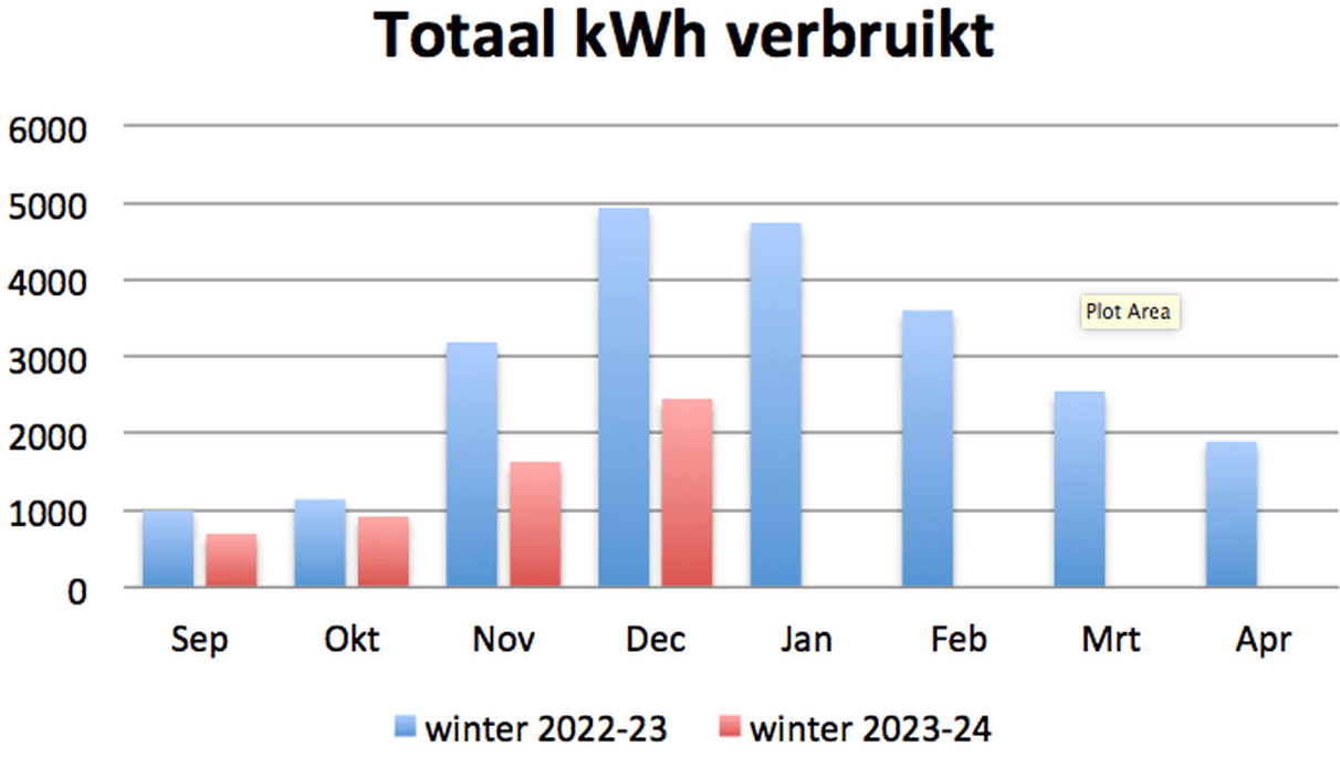

Hier is het verbruik voor januari
Valt mij mee :)
Afbeeldingslocatie: https://tweakers.net/i/SajU0w6_9ELgGiXGapuSIZB2sUE=/800x/filters:strip_icc():strip_exif()/f/image/tOD0Vpao30CwC277awMaTshP.jpg?f=fotoalbum_large
Maar vergelijken kun je het niet elk huis en afgifte systeem is anders
Ik heb een All electric systeem

arjenvdknijff schreef op woensdag 24 januari 2024 @ 07:10:
Voor de BBQ kees gebruikers; Is er een specifieke parameter die aangeeft of de circulatiepomp aan/uit staat? Hiermee bedoel ik niet de interne circulatiepomp van de wp maar, de circulatiepomp die de binnenunit aanstuurt richting het afgifte systeem. Ik zie wel 'heating pump' of 'heating activated' en 'hp heating' maar deze heb ik tot nog toe niet gelogd dus geen idee of een van deze wellicht daar de status van geeft.
Ik wil graag (nauwgezetter) weten wanneer de wp die aan of uit zet.
circulation pump speed
Afbeeldingslocatie: https://tweakers.net/i/1BYGtTVw-mMH38l4pd2QtXrr9j8=/800x/filters:strip_exif()/f/image/KPvOE4ijKvRluJJ5wLkyN2SJ.png?f=fotoalbum_large

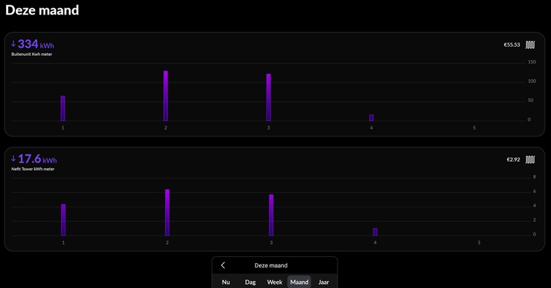

Zit er bij u ook best een groot verschil tussen uw gemeten kwh en wat de warmtepomp aangeeft?
Bij mij geeft de warmtepomp aan dat het verbruik vorige week 117Kwh was, voor compressor verwarming + warm water.
Mijn kwh meter geeft eerder 101,4kwh aan (homewizard). Deze is aangesloten op mijn buitenunit (monoblock)
  • Willem senior
  • Registratie: Juni 2017
  • Laatst online: 20:12
M2c schreef op woensdag 24 januari 2024 @ 15:00:
Hier wordt alleen totaal verbruik weergegeven
Dus kan op de warmtepomp geen dagen , weken of maand verbruik zien
Nu met home assistant en homewizard kan ik dat wel zien

@JackBol
Ik vind dat diagram van jou wel heel duidelijk, misschien iets voor in de openingspost.
Maar volgens mij moet er nog wel het een en andere aangepast worden.
  • Voor de boiler moet je naar de dhw current extern temperature kijken
  • Low en high pressure side temperature lijken omgewisseld?
  • Misschien de damped outside temperature erbij, daarop werkt de stooklijn
In het menu zit een instelling die de ruimte temperatuur waar het kastje hangt op foto 2 in meer of mindere mate invloed laat hebben op de werking van de warmtepomp. Wellicht dat die instelling nog getweakt moet worden?

Ik heb maar drie standen en mij werd aangeraden de middelste stand te gebruiken. Ook hier helaas weer experimenteren lijkt me. NB: het zou een goed idee zijn (wij als eerste?) ook per geval wat hier besproken wordt op te geven wat het aantal KUUBS is wat er verwarmt moet worden. Het gaat immers altijd om de verbuikte kilowatt uur zo laag mogelijk te krijgen. Om dat vergleijkbaar te maken: ons huis is 750 KUUB, we hebben vloerverwarming op de BG en laten door het huis heen 4 kamers warm. Is uit 1970, dus al wat ouder, veel aangeisoleerd en 15 panelen op het noordoosten. Op een koude dag zitten we alles bij elkaar tussen de 55 en 65 KWH per dag, waarvan ik schat dat er 5 tot 10 opgaan aan alle electronica die we gebruiken, dus 45 tot 55 KWH voor verwarming. Ik blijf het veel vinden.....
Kijk eens wat je verbruikte aan m3 gas, reken dat om naar thermische of elektrische kWh, en kijk dan wat je warmtepomp aan warmte energie opgewekt heeft (of aan elektrische energie verbruikt heeft). Pas dan graaddagen toe zodat je weersinvloeden kan wegstrepen.
Mijn huis bijvoorbeeld (warmte-energie in kWh):
- 2021: gasgestookt, slechte isolatie - 6.59 kWh/graaddag
- 2022: gasgestookt, dakisolatie - 4.29 kWh/graaddag
- 2023: warmtepomp geplaatst - 3.94 kWh/graaddag
Je ziet dat na het plaatsen van de warmtepomp in 2023 er ongeveer net zo veel (oke iets minder) warmte-energie het huis in wordt gestopt als toen het huis nog gasgestookt was in 2022.
Dat het elektrisch verbruik zo hoog lijkt bij een warmtepomp, is meer een gevoelskwestie denk ik.
Gezien een WP vaak op een stooklijn (WAR) draait en een CV-ketel vaak nog 1 temperatuurinstelling heeft is het zelfs waarschijnlijk dat je WP je huis efficienter verwarmd dan een gasketel (mits de boel goed ingeregeld is natuurlijk).
Bosch Compress 7400i 7kW (2023) - 16x 395Wp JASolar met SolarEdge SE8K omvormer (2022) - Kia e-Niro DynamicLine (MY2020) - Zaptec Go 2
  • DJSMIT
  • Laatst online: 18-09 17:20
thx, ik zal het eens proberen te berekenen voor ons huis....
  • jaapzb
Ik gebruik mindergas.nl, daar hoef je alleen maar meterstanden in te vullen en heeft de mogelijkheid om gasverbruik om te rekenen naar kWh warmteverbruik. Scheelt een hoop gereken!
(je moet wel aparte accounts voor je tijd dat je gas stookte en voor je WP)
[ Voor 17% gewijzigd door jaapzb op 28-01-2024 12:38 ]
  • Willem senior
Dan zie je dit in Mindergas.nl
En misschien heeft je warmtepomp dan wel Minder verbruikt na het Tweaken 👍
Antwoord : ja
