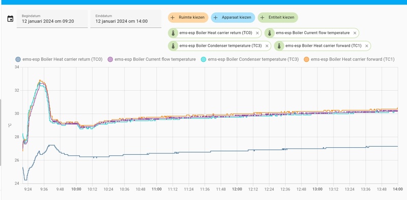

T0 is wat anders dan TC0?
Want anders dan ontkracht dit plaatje wel wat dat verhaal.
Afbeeldingslocatie: https://tweakers.net/i/hdjmphaz5vsebghGCtj89wd0_uw=/800x/filters:strip_exif()/f/image/XQXbRbUmduQQ5svy3aGu56Ay.png?f=fotoalbum_large
In het laatste stukje zakt de currentflow (lichtblauw) plotseling weg.

En waar zit bij jou de TC1? En is die dan hoger of lager dan de current flow? En heb je naast T0 dan ook TC0? Ook hybride icm monoblock?

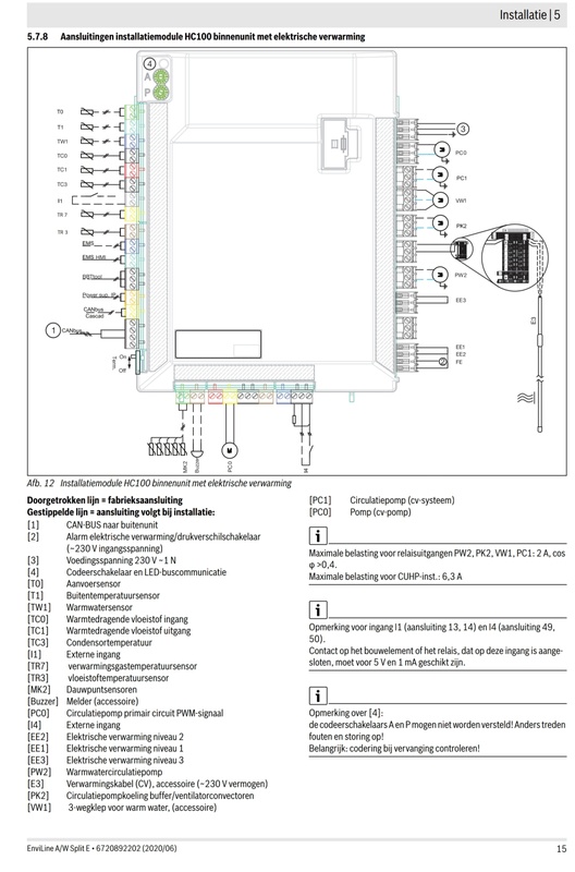

  • Willem senior
  • Registratie: Juni 2017
  • Laatst online: 22:53
De TC3 en TC0 zitten in je warmtepomp die meten op de warmte wisselaar
Dat zijn dus de aanvoer en retour temperaturen van de warmtepomp
T0 zit op je cv aanvoer leiding die meet de current flow die je cv systeem in gaatAfbeeldingslocatie: https://tweakers.net/i/5DejUSSUNrJfpT_7qIQS0Cq0ccI=/800x/filters:strip_icc():strip_exif()/f/image/I4usKj0uPlrVT255XtNryMtQ.jpg?f=fotoalbum_large

Willem senior schreef op vrijdag 12 januari 2024 @ 14:08:
T0 zit op je cv aanvoer leiding die meet de current flow die je cv systeem in gaat[Afbeelding]
ok dus T0 is current flow en zeker niet TC0. Dus T0 is dan ook na het buffervat. Bij afwijking koers van T0 (current flow) ten opzichte van de TC0/1/3 dan denk ik nu aan de invloed van de externe pomp. Kan dat correct zijn? Kan de binnenunit deze moduleren?

fraserboer schreef op vrijdag 12 januari 2024 @ 14:18:
In de hybride monoblock compress 7400i uitvoering:
TC3 wordt in buitenunit gemeten.
TC1 net onder de mengklep in binnenunit
T0 (currentflow) zit in binnenunit vlak onder TC1 of veplaatst naar T stuk na buffervat
TC0 retour sensor vlak boven de pomp in binnenunit
Ja zo is het bij mij ook, ik heb dezelfde installatie. Ik ga die t0 even controleren.

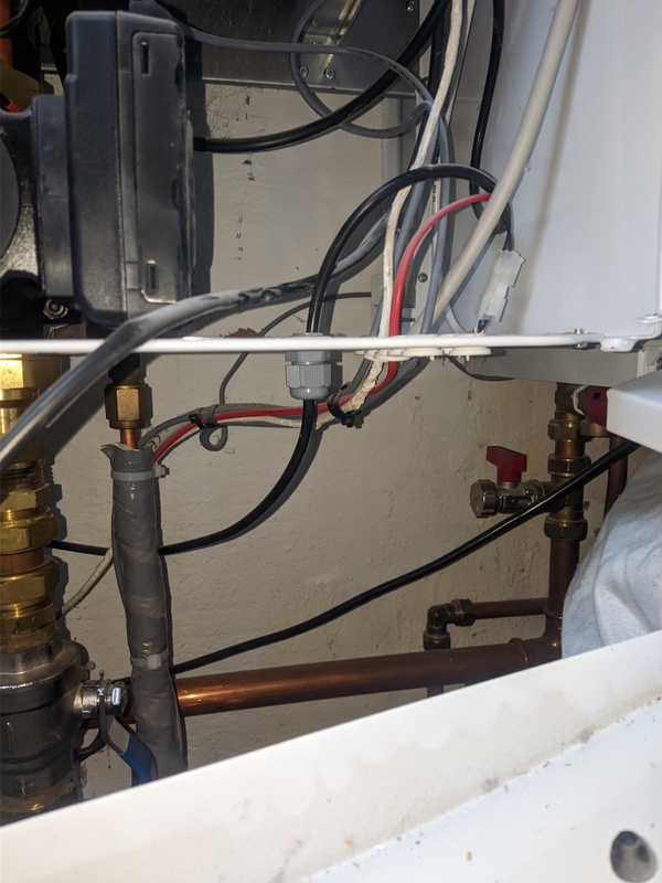

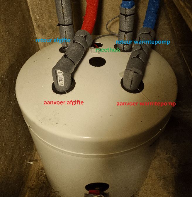

Goedenavond. Wij hebben een Nefit Bosch Enviline A/W 7.0 E-S lucht/water full electric warmtepomp.
We hebben een Nefit buffervat van 50L
We hebben een 300L Boiler.
De warmtepomp is sinds Februari 2023 in gebruik en geïnstalleerd. Ik heb een werkende CV (beneden vloerverwarming) en ook warm water voor douchen e.d.
Nu heeft mijn buurman bij dezelfde installateur exact dezelfde warmtepomp laten installeren alleen hebben ze het leidingwerk anders aangelegd.
Zoals je je misschien kan voorstellen snap ik niet waarom dat anders is. Ik heb hieronder een schematische tekening gemaakt hoe het leidingwerk bij mij loopt. Ik heb de installatiehandleidingen bekeken en zoals ik het zie klopt het niet met hoe het zou moeten zijn geïnstalleerd. Ik zie dat de driewegklep in de retourleiding moet zijn aangesloten, alleen bij mij is die in de toevoer aangesloten. Ik heb even met rood en geel gearceerd wat de toevoer en retour leidingen zijn.
Is er misschien iemand die hier verstand van heeft. Ik wil namelijk de installateur benaderen, maar wil hem wel kunnen vertellen wat er aan de hand is.
Ik kan wat foto’s toevoegen als dat wenselijk is. Alvast bedankt voor jullie meedenken.

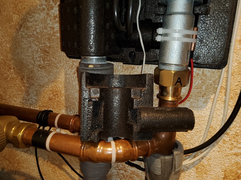

Ik heb hier even een foto toegevoegd van het buffervat. Ik werd vooral getriggerd omdat de leiding van de binnenunit naar het buffervat en van het buffervat naar de driewegklep loopt. Terwijl dit in het schema juist in de retourleiding van CV hoort te zitten.

Nubscake schreef op zaterdag 13 januari 2024 @ 08:48:
Bij mij is het zo aangesloten, de twee geïsoleerde buizen lopen naar de boiler, de andere twee naar de vloerverwarming etc.

@Nubscake ik heb hier ook een driewegklep naar de sww boiler in de aanvoer ipv retour. Zelf laten plaatsen, en is uit onwetenheid in de aanvoer beland.
Het schema zegt iets anders, maar ik weet niet waarom het in de aanvoer niet net zo goed zou werken. Voor de doorstroming zou het niet uitmaken of je het voor of achter sluit.
Alleen zegt de oorspronkelijke installateur inmiddels dat alle problemen die ik heb (modulatie, defrosts), hiermee te maken zouden hebben. Dat begrijp ik dan weer niet.
Beetje andersom dan bij jou. En ik heb geen buffervat. Maar ik zou het tenminste aangeven dat het niet volgens schema is. Misschien wil je installateur je uitleggen waarom men niet het schema van Nefit hoeft te volgen. Naar die uitleg zou ik wel benieuwd zijn.

HansRemmerswaal schreef op zaterdag 13 januari 2024 @ 10:04:
Zoals ik zie lijkt het bij jou helemaal goed aangesloten volgens de tekening.
Ik ben zojuist met de installateur gesproken en hij gaat maandag Nefit bellen.
Bij mij is het buffervat 50L in serie geplaatst met de toevoerleiding (volgens hem zodat er geen extra pomp nodig was). De driewegafsluiter gaat hij ook navragen. Of dit voor problemen kan zorgen.
  • Nubscake
  • Registratie: Februari 2023
  • Laatst online: 19-09-2024
hackbard schreef op zaterdag 13 januari 2024 @ 10:58:
Ik vind het vreemd dat dit met defrost te maken zou hebben. Volgens mij staat dit er helemaal los van. Ik heb de installateur gesproken en ik zal de uitkomst hier delen.
In principe zou het ook wel kunnen werken op deze manier maar we willen zeker weten dat dit geen nadelige gevolgen heeft voor het gebruik/verbruik.

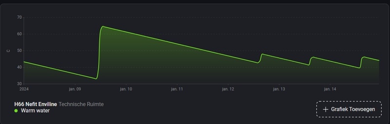

Wollie91 schreef op zaterdag 13 januari 2024 @ 22:18:
@hackbard @HansRemmerswaal
Een beetje late reactie van mijn kant....
Ik heb het electrisch element handmatig uitgezet voor warm water. 1 dag later was er weer een sanitair warm water run waarbij de warmtepomp het laatste deel electrisch wou verwarmen (na een defrost).
De software is dan niet slim genoeg want het resultaat was dat het systeem denkt dat de boiler wordt verwarmd maar er gebeurd helemaal niets. Resultaat: de cv had de hele dag niet gedraaid :|
Ik denk dat het volgende wel zou kunnen werken. Wanneer de warmtepomp overgaat na electrisch verwarmen wordt de compressor ook weer opgestart op een laag vermogen (werken dus samen). Wanneer ik dan handmatig de warmwater run uitschakel door op het "kraantje+" te drukken op de warmtepomp gaat het electrisch element weer uit maar blijft de compressor draaien.
Dus in het kort:
Wanneer de warmtepomp het electrisch start moet deze na een paar seconden weer uitgeschakeld worden. Dan blijft de compressor door gaan. Alleen op de dag van de desinfectie run moet deze functie logischerwijs niet werken.
Is dit te programmeren in Home Assistant? _/-\o_
Nog niet... Dan moeten deze knop eerst beschikbaar komen in BBQKees. Maar dat is op zich niet zo'n probleem. Ik zal eens kijken of ik kan achterhalen welke message wordt verzonden als ik op die knop druk, dan kunnen de developers van BBQKees deze toevoegen.
In het test menu van de WP zit ergens een optie op het elektrische element 1, 2 en 3 handmatig aan/uit te zetten, dit is de switch.boiler_el_heater_step_1 _2 en _3. Helaas gaat die switch niet aan als de WP zelf het elektrische element aan/uit zet. Maar misschien kun je deze hiermee dan wel uitzetten...

  • Willem senior
HansRemmerswaal schreef op zondag 14 januari 2024 @ 08:02:
@Willem senior had jij het er niet over dat je met HusData wel kunt zien of het elektrische element aan/uit staat?
Ja dat kan ik zien met Husdata
En ook met welke stap die het gebruikt

  • HansRemmerswaal
  • Registratie: Januari 2016
  • Laatst online: 20:00
Willem senior schreef op zondag 14 januari 2024 @ 09:11:
Dan moet het met BBQKees ook kunne, nu nog de message vinden…
Zou je dan bbqkees ook willen vragen de COP toe te voegen?
Die is ergens te lezen in de compress
Bosch 3400iElec 10kw bbqkees HA
  • Artbij
  • Laatst online: 22-08 17:03
Ik heb een Nefit Envile en ik heb sinds een week nadat ik de vakantiemodus gebruikt heb het idee dat de warmtepomp heel hard werkt, maar dat ik maar weinig warmte terugkrijg. Hij heeft echt moeite om mijn huis op temperatuur te houden en ik zie 'snachts de temperatuur 1 graad zakken, net of hij dan helemaal uit gaat. Stroomverbruik geeft echter aan dat hij wel blijft draaien. Zie dat aan de verbruiksmeter van de eletriciteitsmaatschappij.
Via de homecom app zie ik ook dat hij op 100% moduleert. Vaak zie ik het dat het temperatuursverschil tussen de flow en de retourtemperatuur maar een paar tiendes is. Ook zie ik regelmatig een hogere retour temperatuur dan flow temperatuur.
Iemand ideeen hoe ik de werking kan controleren?
Met gestrekt been.

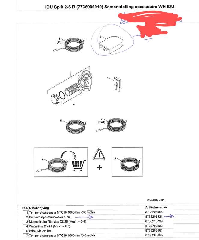

Iemand enig idee hoe je een T1 sensor/buitenvoeler plaatst (ODU split 4 buitenunit / 2-6b binnenunit)? Ik krijg niets terug van de installateur, behalve dat ze niet meer met Nefit werken en dat ik het zelf uit mag zoeken. Ook van Nefit hoor ik niet terug.
Volgens de installateur hoort die op de bestaande bedrading, maar het werd mij niet verteld welke. Dat wist hij zelf ook niet, dus zou hij contact opnemen met nefit. Dat is ondertussen een maand geleden, mijn 2 reminders worden genegeerd. Ondertussen blijft onze stooklijn niet zo lekker lopen, na de nachtverlaging is de buitentemp de juiste temperatuur, maar als die aan gaat wordt het ruim 5 graden warmer. Hierdoor moeten we onze voetpunt verhogen, wat niet zo handig is qua rendement.
In alle handleidingen zag ik dat er in de buitenunit ook een temperatuursensor zit. Deze gebruikt die omdat er geen T1 sensor is, maar die wordt dus een stuk warmer als de warmtepomp aan staat. Moet ik de bedrading van die sensor aan de buitenvoeler verbinden? Of moet ik een losse kabel kopen en ergens langs trekken? De buitenvoeler heeft geen kabel.
Ik weet welke voeler ik moet hebben, maar de bedrading kom ik maar niet mee uit.

Verwijderd schreef op zondag 14 januari 2024 @ 09:42:
De kabel moet naar de binnenunit

Die hebben we dus al. Alleen geen voeler er aan vast. Van de WP lopen er 2 draden naar de binnenunit, voor stroom en de ander moet dan wel de T1 sensor zijn. Maar er is geen T1 sensor, zou die op dit moment dan verbonden staan met de sensor in de buitenunit zelf?
Afbeeldingslocatie: https://tweakers.net/i/F2a6rmEszryMvmxnAwQf45Bldho=/x800/filters:strip_icc():strip_exif()/f/image/eDpz8RITBGakc5WuzEAkBTjN.jpg?f=fotoalbum_large
Afbeeldingslocatie: https://tweakers.net/i/y6FMSe3SKL5N78du8g-9JX7znI8=/x800/filters:strip_icc():strip_exif()/f/image/TQO2ektR3dmgT3pnqjQgztL1.jpg?f=fotoalbum_large
*kleine correctie: de kabel van de buitenunit is dikker dan de T1 sensor die er aan zit nu ik het wat beter bekeek. Geen idee waar die van de T1 dan vandaan komt.

Verwijderd schreef op zondag 14 januari 2024 @ 10:25:
De kabel tussen buitenunit en binnenunit is een speciale canbus kabel die Nefit leverd
Die regelt de sturing
De buitenvoeler kun je overal wel plaatsen maar het beste is op het noorden zie mijn plaatje hier boven bij de eerdere post
Waar nu je kabel ligt dat kan ik niet zien
Als je zelf een goede plek heb gevonden haal je deze kabel los en trek je een nieuwe kabel naar de plek die jij wil gebruiken
Wel bij zulke klussen aan de warmtepomp de STROOM van de warmtepomp af halen
Is veiliger voor je zelf maar ook voor de printplaten in de warmtepomp
EN MISSCHIEN HANDIGER
Als je Nefit belt dan zoeken die een nieuwe installateur voor je en dan kan die het voor je aansluiten
Is beter voor de garantie als er ooit wat opdoet met je warmtepomp
Nefit enviline A/W split 5.0 Tower binnenunit met 190 liter boilervat, 50 liter Nefit buffervat, thermostaat 1010H, en boderus pomp unit,

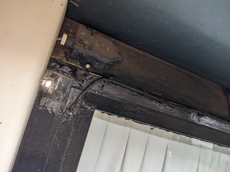

@Willem senior gezien de draad van de WP een canbus is, en niet eventueel een bundel, ben ik wat verder wezen kijken vlak na de knieschotten. Dit keer met een zaklamp.. En toen zag ik het. De vorige bewoners hebben het mee geschilderd of het huis dezelfde kleur gegeven.. Het zit dus een paar cm van de buizen af, ondanks de minimale buisisolatie worden de buizen nog warm genoeg om de sensor op een paar cm 5 graden op te warmen.
Volgens mij is het ook niet de bedoeling deze vlak onder een dakgoot te hebben? Het zit op het noordoosten, dus dat is prima. Ik denk dat er wel genoeg speling in de kabel zit om het nog een cm of 10 naar rechts te schuiven, misschien is dat al voldoende om geen last te hebben van de warmte door de buizen. Maar dan zit die nog wel onder de dakgoot.
Afbeeldingslocatie: https://tweakers.net/i/-IowQXWG9-D2d1MYGkqQ-S6W1Ms=/800x/filters:strip_icc():strip_exif()/f/image/9GYoINyBnRszMzJAYwpkxptk.jpg?f=fotoalbum_large
Afbeeldingslocatie: https://tweakers.net/i/ZMR-188aQQay88umya3U-2dH5cI=/800x/filters:strip_icc():strip_exif()/f/image/0MS3qniphqkDUrHIHmjw1Et4.jpg?f=fotoalbum_large

Verwijderd schreef op zondag 14 januari 2024 @ 11:27:
Lasdoos daar buiten of binnen plaatsen
Dan kun je die kabel gewoon verlengen en de sensor verplaatsen waar deze wel goed zit op de muur :)
Willem senior schreef op zondag 14 januari 2024 @ 11:45:
Top, bedankt! Heb het voor nu 10cm opgeschoven, over een paar maanden staan er steigers dus doe ik het dan zoals het hoort.

HansRemmerswaal schreef op zondag 14 januari 2024 @ 11:21:
Zie ticket 1557 voor de optie in de EMS-ESP software. Zodra die erin zit kunnen we vanaf Home Assistant die knop bedienen.
@Wollie91
Met switch.thermostat_dhw_charge kun je deze on/off zetten. Net getest en het werkt.

Met bbqkees kastje is het me gelukt, maar de esp soldeer verhalen, dat is nog een stap te ver voor mij.
Ik wil al een heatbooster van SDR bestellen Het grote HeatBooster smart home radiatorbooster-topic
Maar weet iemand nog andere kant en klaar oplossingen voor dallas temperatuursensoren ipv onderdelen bestellen en solderen?
Liefst met zigbee. Deze vind ik ook weer moeilijk: https://community.home-as...ture-measurement/246584/1
Mijn infrarood thermometer werkt niet zo erg goed op de buizen, ook niet met tape en zo.

Er zijn dallas sensors met een stekkertje zodat die gelijk op de esp pinnetjes geschoven kan worden
Dan hoef je niet te solderen
Moet je nog
Wel de code even met EspHome op de esp zetten met home assistant en je bent klaar om te gaan monitoren 8)
En van die code zijn genoeg voorbeelden te vinden
En anders kan dat script hier ook gedeeld worden
Makkelijker kunnen we het niet maken dacht ik :)
En bij de HeatBooster worden de sensors kant en klaar geleverd ook met een stekkertje
Volgens mij zit de t1 normaal gesproken in de binnenunit op de leiding die warmte richting het afgifte systeem/buffer stuurt.
sorry ik las TC1. De T1 zal je installateur als het goed is ergens buitengeplaatst hebben. Advies is noordzijde. Maar waarschijnlijk ergens bij je wp in de buurt. Dan hoef je maar 1 keer kabels te trekken.
[ Voor 21% gewijzigd door arjenvdknijff op 14-01-2024 15:48 ]
  • master1104
  • Laatst online: 22-08 10:13
Dat T1 net onder de dakgoot zit lijkt me geen nadeel hoor. Is mooi beschermt en hangt mooi in de schaduw voor zover dat aan die zijde van toepassing is. Dat ze hem een andere kleur hebben gegeven kan wel effect hebben! Als hij ergens IR straling van de zon oppikt (rechtstreeks of reflectie) zal hij veel meer opwarmen dan een wit kastje. Niet fijn voor een nauwkeurige meting.

  • mobstaa
Wat is met deze temperaturen jullie verloop in warmwater?
Wij hebben een 300 liter boiler. Hieronder het verloop van gisteren in temperatuur. Die dag amper warm water gebruikt. Niet gedoucht en we hebben een quooker die enkel koudwater afneemt en zelf opwarmt.
Afbeeldingslocatie: https://tweakers.net/i/v742qsi7YZLpW2vhqgliBrUARHs=/x800/filters:strip_icc():strip_exif()/f/image/m6VDa6Qcxd0DvxEu0NL2oIEa.jpg?f=fotoalbum_large
Grote factor kan ook de ruimte temperatuur zijn. Die was gedurende die dag tussen de 17 en 17,5 graad.
Nefit EnviLine 7400I AW 7 | Nefit HR 300 liter boiler | Nefit 50 liter buffervat | Nefit Moduline 1010H thermostaat | Buderus pomp | Home Assistant | BBQKees | Itho HRU 300R | Tibber

mobstaa schreef op maandag 15 januari 2024 @ 09:46:
Je moet naar de dhw current extern temperature kijken, het nut van de "intern" is nog niet duidelijk.
Nefit EnviLine A/W Split 7.0 E-S warmtepomp | Nefit HR 300 liter boiler | Nefit 50 liter buffervat | Bosch EasyControl CT200 thermostaat | Home Assistant | BBQKees | PV 6 kWp ONO | Tesla MY LR AWD 2021 FSD | Zaptec Go 2

P-twin schreef op woensdag 17 januari 2024 @ 11:39:
Hieronder het temperatuurverloop van ons warm water ook 300L boiler.
Hij staat op ECO en ik laat hem 1x per dag opwarmen. vanaf 14:00 uur.
Een graad of 6 a 7 verlies per dag? Je lijn ziet er wel super stabiel uit. Die dagen niet veel warm water verbruikt of heel geleidelijk?
Bedankt voor het delen.
