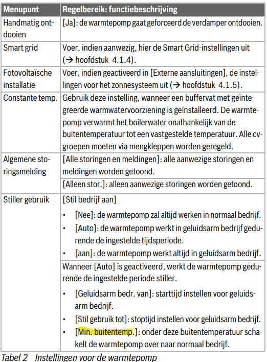

Heb je misschien ingesteld dat onder een bepaalde temperatuur de stille modus eraf mag?
Afbeeldingslocatie: https://tweakers.net/i/jvox_B33qo4ECXnmqjOX98ArNwg=/full-fit-in/4000x4000/filters:no_upscale():fill(white):strip_exif()/f/image/J2Xy5huh1ZkZ1bFKItyk5SxQ.png?f=user_large
[ Voor 10% gewijzigd door SuperR1902 op 09-01-2024 13:52 ]
  • hackbard
  • Registratie: November 2021
  • Laatst online: 19-08 20:14
SuperR1902 schreef op dinsdag 9 januari 2024 @ 13:50:
ja maar dat staat op plus 5. De 2,6kW zijn ook niet de stille modus vermogen maar wat ik normaal zie als max. De 3,4kW opgenomen vermogen kwamen vanochtend met een buitentemperatuur rond min 3.

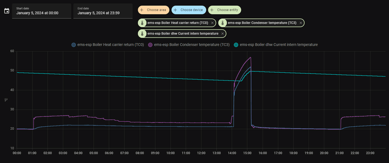

Vandaag wat opvallend gedrag gezien bij het opwarmen van het boilervat in de middag. Deze is erg hakkelend opgestookt tot de juiste temperatuur. Normaal ziet dit er altijd wat geleidelijker uit.
(normale dag) 5 januari:
Afbeeldingslocatie: https://tweakers.net/i/JLU3H7wxIz6TDdfuGNynqVz5DbY=/800x/filters:strip_exif()/f/image/kZFq2z8WbrTqkB0sgTfxQJiv.png?f=fotoalbum_large
Vandaag (9 januari):
Afbeeldingslocatie: https://tweakers.net/i/quB-gwqWw4H4WUxSJmWCsN9r3dc=/800x/filters:strip_exif()/f/image/YD7OCF4Ngt72PVqvTNnrfRlw.png?f=fotoalbum_large
Je ziet de Boiler dhw Current intern temperature steeds met ongeveer 2 graden stijgen, in plaats van ongeveer 5 graden in 1 run. Nu is er die middag ten tijden van de onrustige grafiek wel gedoucht. Toch benieuwd wat dit kan zijn en/of mogelijk het koudere weer van nu de achterliggende reden is.
Nefit EnviLine 7400I AW 7 | Nefit HR 300 liter boiler | Nefit 50 liter buffervat | Nefit Moduline 1010H thermostaat | Buderus pomp | Home Assistant | BBQKees | Itho HRU 300R | Tibber

]k heb ook de Enviline 5KW met Bosch 3000i interne unit.
Bij mij werk de Stille Modus auto niet maar staat op een minimum temperatuur tot waar de Stille Modus ingeschakeld is. Mischien een deel van de oplossing?
Ok zal ik bekijken,haalt die van jou wel boven de 40 graden? of niet...?

emileth schreef op woensdag 10 januari 2024 @ 16:19:
Ok dank daarvoor!
Als ik bijverwarming aanzet, gebruik die dan het electrische element of de ketel, of kan je dat nog ergens instellen?
Een Compress 3000i is altijd een hybride meen ik? Dan zou je CV-ketel (bestaand of nieuw aangelegd) dit moeten doen.
Hier zijn een aantal instellingen voor op je warmtepomp.
[ Voor 4% gewijzigd door de telegraaf op 10-01-2024 16:37 ]

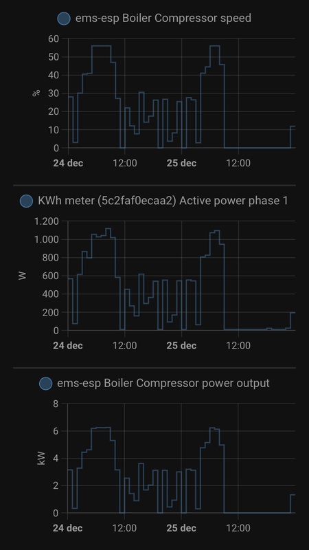

Ik heb een 7400i 7kW monoblock. Bijverwarming (gas) heb ik aan staan maar wordt niet aangesproken, de unit kan het makkelijk zelf af. Ongeveer 55m2 vloerverwarming, en wat radiatoren. Streeftemperatuur wordt ruim gehaald. Bijvoorbeeld een run van vanochtend:
Afbeeldingslocatie: https://tweakers.net/i/iQ_V-o1-RX5dN8uoH96FR9RbVlM=/800x/filters:strip_exif()/f/image/OPDUB6y6NejK3QaLrzGjJIkQ.png?f=fotoalbum_large
Het begin van de grafiek is een defrost.
Bosch Compress 7400i 7kW (2023) - 16x 395Wp JASolar met SolarEdge SE8K omvormer (2022) - Kia e-Niro DynamicLine (MY2020) - Zaptec Go 2

Ik neem aan dat je streeftemp hoger ligt dan de 27. Wat is je delta T tc3/tc0, zowel ingesteld als werkelijk? Met deze buitentemp is het niet gek als de bijverwarming aan gaat, maar dat hangt uiteraard af van je situatie.
Ik heb ook een 7400i 7kW en zonder cv bijverwarming gaat bij mij de aanvoertemp terug naar 30 bij deze buitentemperatuur. Met cv erbij haal ik de 42 gr weer prima.

fraserboer schreef op donderdag 11 januari 2024 @ 10:42:
@Jaabzb, dank voor de grafiek :)
StreeftT 48 graden, TC3-TC0 ingesteld op 7k,
Nu met buiten T van -0,5 : TR6 58,3 TC3 30,9 TC0 25,6. TC1 30,6 aanvoertemperatuur afgelezen is 30 grd. Vermogen p 6.5 KW ( cv bewust uit)

  • Willem senior
  • Registratie: Juni 2017
  • Laatst online: 22:53
fraserboer schreef op vrijdag 12 januari 2024 @ 12:03:
Ik heb je verhaal en de discussie erna een paar keer gelezen en begrijp het nog niet helemaal. Gaat het om extra vermogen dat WP levert. Of binnen het maximale vermogen en aanspreken van vermogenstrapjes.
Mijn compress 7400i 7kW levert nu bij bijv 100% vermogen ong 8,9kW en neemt daarvoor 2,45kW op. Verder zie ik m moduleren op 87,81,75,68% etc met als laagste 28%. Zijn dat dan die trapjes en wanneer die van de een naar se ander gaat? Of gaat het nog meer totaal vermogen?
Ik zal het proberen iets duidelijker te vertellen
Zoals ik het nu zie
Er wordt stroom verbruikt door de warmtepomp
Meestal is dat hier tussen de 600W en 700W
Met dat opgenomen vermogen kan de warmtepomp cv water maken tot 31 graden
Maar nu komt het
mijn afgifte trekt meer dan die 31 graden dus de aanvoertemperatuur zakt snel terug
Gevolg is dat de warmtepomp weer gas gaat geven tot die 31 graden weer gehaald is
Zie plaatje:
Afbeeldingslocatie: https://tweakers.net/i/tQp2nyMGtbAvQcvGZcoB9Urt3_U=/x800/filters:strip_icc():strip_exif()/f/image/PRV5kHBroBSSKjK5sCePaS5t.jpg?f=fotoalbum_large
Dit gebeurde snachts bij aanvoerstreeftemperatuur 30 graden
Hier zie je dat de warmtepomp nu wel naar die 1000W gaat
Toen had ik het eindelijk gevonden
Kijk naar de tijd van 17:00
Daar zie je aanvoerstreeftemperatuur 32 en 1000W Opgenomen vermogen
En ook dat de compressor een tandje harder gaat :)
Afbeeldingslocatie: https://tweakers.net/i/4_UNKRKcsC5TNiXRq4BkJ5eADCY=/x800/filters:strip_icc():strip_exif()/f/image/qAxRSGmcOKW2G95zBgph3ioP.jpg?f=fotoalbum_large
En dat vond ik vreemd want bij warmwater bereiding pakt de warmtepomp 1900W
Waarom nu niet bij die 30 graden?
Dus ben ik gaan proberen om de warmtepomp een stap harder te laten draaien
Dat lukte eindelijk na het aanpassen van de stooklijn naar Eindpunt 40 en die maximaal temperatuur op 60 te zetten
Maar dat vermogen van 1000W werd pas vrijgegeven toen ik de aanvoerstreeftemperatuur op 32 had gezet
En toen kreeg ik dus wel weer een strak lopende warmtepomp op 32 graden
Dus zoals ik het nu zie zijn er een soort trappen in vermogen
En die worden pas vrijgegeven als je naar die aanvoerstreeftemperatuur van de volgende trap gaat en niet eerder
Dus elke range van opgenomen vermogen kan tot een bepaalde aanvoerstreeftemperatuur
Er wordt pas opgeschakeld als je aanvoerstreeftemperatuur in die volgorde trap ligt en niet eerder
Dus dan krijg je die rare golf beweging ( optoeren en weer terug toeren)
Hopelijk is het nu wat duidelijker geworden oOo
