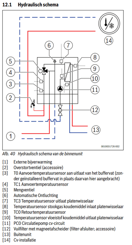

• hackbard
  • Registratie: November 2021
  • Laatst online: 30-09 22:44
even iets anders-
wat vinden jullie van mijn 20l vatje wat in de retour direct onder het binnendeel hangt?
Afbeeldingslocatie: https://tweakers.net/i/cilILnyjXs92WK0H5x1zNerE9U0=/800x/filters:strip_exif()/f/image/huOWgQNDss7l9AMdABOx7Ibd.png?f=fotoalbum_large
Het werd als buffervat verkocht, maar die benaming schept misschien verwarring. Verder zie ik zoiets in de retour ook niet in de schema's opduiken.
Zou dit ding de oorzaak van de onstabiele modulatie kunnen zijn?
De thermostaatknoppen zijn het niet, die heb ik allemaal vervangen of buiten spel gezet, zonder effect voor de golfen. Waterzijdig inregelen is wel handig voor de COP ect..
Nu mijn nieuwe mikpunt: Misschien komt door dat 20 liter vat een zodanige vertraging in de TC0 sensor, dat de golfen van TC3 en TC0 tegen elkaar lopen en daardoor de boel verstoren.
Meteen de oplossing: de TC0 sensor naar voor dat vat verplaatsen. Zou dat kunnen op dezelfde manier als voor de T0 sensor beschreven? Kan iets fout gaan? Het proberen waard?
edit: mijn redenering: dat vat heeft een groot volume maar geen afgifte. Na de start of ander overshoot gaat het vermogen omlaag, de TC3 omlaag, maar de TC0 blijft nog even stijgen. Hierdoor gaat de pomp snel omlaag. Er is nog maar weinig flow, en TC0 blijft te lang warm. Afgekoeld water vanuit de radiatoren komt er pas met een vertraging aan. De TC3/TC0 word niet stabiel en daardoor de rest ook niet.
Klinkt dat overtuigend en zou verplaatsen van de TC0 naar voor het vat helpen? Of maken die 20 liter toch niet veel uit? Ik weet niet wat het hele inhoud van de installatie is helaas.
Of zou ik met de tip van @master1104 , pomp een tijd op 100% laten lopen, ook hierover uitsluitsel krijgen, en kan ik beter eerst dat doen?

hackbard schreef op donderdag 4 januari 2024 @ 21:14:
even iets anders-
Dat buffervat lijkt op een expansievat
Maar volgens mij maakt dat niet uit dat buffervat in de retour
In het grote lucht water warmtepomp topic daar wordt dat ook geadviseerd bij een kleinere systeem inhoud
Maar of je de tc0 sensor zomaar kan verplaatsen weet ik niet
De T0 aanvoer sensor wel en die is bijna gelijk met de Tc3 sensor hier
Bij mij zit daar ongeveer 0,3 tiende tussen
Is dat bij jou ook of zit daar een groot verschil tussen
En tussen Tc3 en tc0 zit 3,3 tot 3.6 graden verschil hier als de warmtepomp terug gemoduleerd is en rustig draait
En vraag het anders in het grote lucht water warmtepomp topic
Nefit enviline A/W split 5.0 Tower binnenunit met 190 liter boilervat, 50 liter Nefit buffervat, thermostaat 1010H, en boderus pomp unit,

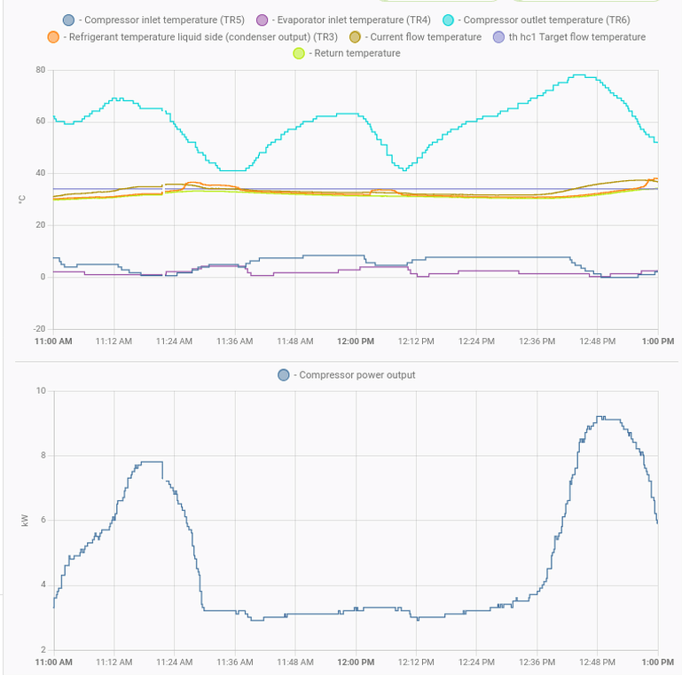

  • grimelke
  • Registratie: September 2020
  • Laatst online: 18-02 18:25
Hallo allemaal,
Zoveel kennis heb ik niet in deze materie!
Toch wil ik even mijn situatie schetsen! nieuwbouw huis 2020, 140 m2, meeste gelijkvloers.
gemiddeld verbruik bij 10 graden overdag (de laatste dagen) verbruik ongeveer 20 KwH per dag aan stroom.
(Tibber)
Ik voeg een grafana grafiekje bij waarbij (denk ik) alle relevante waardes te zien zijn van het huis.
warmtepomp Nefit enviline monoblock all electric 5Kw en 25 zonnepanelen ZW
Misschien is er verbetering mogelijk ikzelf geen idee!
Ah, foutje electriciteit opbrengst/verbruik is dubbel!
Afbeeldingslocatie: https://tweakers.net/i/r_zwXIWnmzdAtnIspJQIOG_tm18=/800x/filters:strip_exif()/f/image/H5Ztoqwlj327PBcT4SGMdFhH.png?f=fotoalbum_large
[ Voor 3% gewijzigd door grimelke op 05-01-2024 16:26 ]
  • master1104
  • Laatst online: 26-09 12:41
Ziet er niet heel verkeerd uit als ik het zo snel scan. Ik zou de delta T TC3/TC0 eens op 3,5 graad zetten. Dat geeft iets lagere aanvoertemperatuur en daardoor iets meer rendement. Nu schiet je aanvoer vrij snel voorbij de gevraagde flow temperatuur, deels door de lage flow in je installatie.
Ik verbruik zo’n 10 a 11 kWh per dag. Oost NL in grote woning uit 2000. Tapwatersysteem is bij mij apart, dus dat verschilt wel.
[ Voor 18% gewijzigd door master1104 op 05-01-2024 18:08 ]

  • hackbard
master1104 schreef op zaterdag 30 december 2023 @ 23:12:
@hackbard, heb je al eens getest met je circulatie pomp op 100%? Even de PWM kabel lostrekken of in het installatie menu de pomp test uitvoeren. Het lijkt er echt op dat het met je afgifte van de warmte uit je koudemiddel in de condensor niet helemaal lekker loopt.
Je hebt geen lucht in je systeem?
eindelijk even aan toe gekomen. Die PWM eruit is niet zo'n ingrijpende maatregel. De pomp draaide dus op 100%.
Was maar voor 2 uur, maar echt een verbetering zie ik niet:
Afbeeldingslocatie: https://tweakers.net/i/iFC5ckLv0ZqrBb05Rjk6ky0eG6E=/full-fit-in/4000x4000/filters:no_upscale():fill(white):strip_exif()/f/image/UsVC7jaczX7iKexzVqCEjj49.png?f=user_large
Afbeeldingslocatie: https://tweakers.net/i/uNrYCFq0glZKEGFB35HasLGFLIw=/full-fit-in/4000x4000/filters:no_upscale():fill(white):strip_exif()/f/image/2fTam6D4e7qYc08sPAIJh3cs.png?f=user_large
de vermogens modulatie reageert gewoon veel te laat. Wat me opvalt is dat de TR3 soms zelfs boven de current flow uitkomt. Wat doet die überhaupt met die golf net na 12uur?
Ik denk ik laat de TC0 sensor maar met rust, dat buffervat of afgiftesysteem is niet de reden van de lompe modulatie. Toch iets met het koudemiddel/ EEV lijkt mij, of zie ik het verkeerd?

Nu het wat kouder wordt eindelijk weer verder finetunen met de stooklijn. In de vorige koudere periode waren wij met vakantie dus die kans heb ik gemist. Zonet een run gehad van 2x4 uur slechts onderbroken door een defrost. Was niet nodig maar niet een groot drama. Temperatuur in huis blijft in orde, dus dat is mooi.
Wou net het dak op gaan om geluid te troubleshooten (zingend hoogfrequent geluid) en net op dat moment besluit hij er mee op te houden.
De currentflow zat maar net boven de targetflow. Blijf mij verbazen dat de WP dan niet besluit om terug te moduleren. Tijdens vakantie heb ik gezien dat hij lager kan. Met een klein beetje spelen met het vermogen moet hij makkelijk dagenlange runs gaan maken maar blijkbaar is de software niet intelligent genoeg. Frustreert mij wel een beetje.
Wat ook opvalt is dat de WP niet stopt wanneer de eigen hysteresis berekening nog niet aangeeft dat hij zou moeten stoppen. Die moet naar 250 en stopt nu op 85. Voor de defrost was deze 210.
Afbeeldingslocatie: https://tweakers.net/i/IwvKVGdPalr_6Lgnv4tY1TE_S_s=/x800/filters:strip_exif()/f/image/BZUrWJmXOrgpCX53JjxDwp9p.png?f=fotoalbum_large

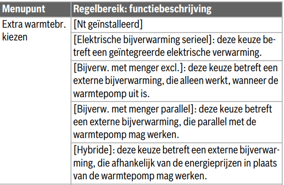

230v aansluiting is hoe de binnenunit WP de CV kan aansturen. Dit gaat dan via een relais in de binnenunit. Dat is dan aan of uit. De mengklep in de binnenunit werkt dan als soort moduleren, dus warm water bijmengen om de streeftemperatuur te halen. Maar een modulerende CV ketel die op hetzelfde protocol/versie werkt kan ook modulerend worden aangesloten waarbij het 0-10V rechtstreeks naar de CV ketel gaat. De interne mengklep gaat dan volledig open en de CV wordt dan indien nodig modulerend aangestuurd.
Je kan zien in het menu van de bijverwarming hoe het is geïnstalleerd.
Goed om te horen dat het bij jou wel goed draait!
  • RobEppink
  • Registratie: September 2022
  • Laatst online: 28-09 22:06
fraserboer schreef op zaterdag 6 januari 2024 @ 20:09:
Bij ons 230V
dus (als ik het goed begrijp) een 'modulerende' mengklep in de binnenunit.
Een niet modulerende CV-ketel.
Is het omzetten naar 0-10V instelling voldoende, of moet hiervoor ook iets anders worden aangesloten?
Anders zou ik een andere werking kunnen uitproberen.
De CV-ketel moduleert volgens mij nu ook al.
Waarom hier deze vragen? Mijn installateur heeft er de brui aan gegeven.
Ben nog steeds op zoek naar een andere die bereid en in staat is.
Bosch Compress 3000i AW 6, Nefit Enviline ODU split, hybride

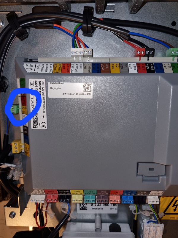

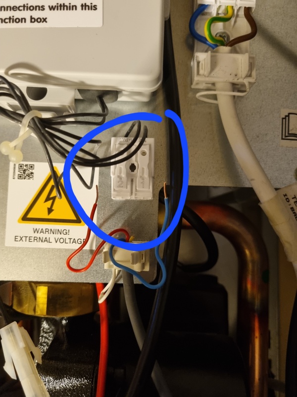

Je kan dit niet zomaar omzetten. In de binnenunit is dit contact bij 230v aangesloten op een 230v contact. Als je naar 0-10v wilt moet je de ketel aansluiten op het 0-10v contact voor de bijverwarming.
Daarnaast moet ook je ketel dit ondersteunen en zal je hoogstwaarschijnlijk ook de aansluiting op de ketel moeten wisselen. 230v vs 0-10v gaat meestal niet over dezelfde aansluiting.
Het is overigens beschreven in de installatiehandleiding van de binnenunit. De 230v zit voorop naast de relaisbox in een kroonsteen. De 0-10v zit op de printplaat, bij mij aan de linker zijkant, en kun je met zo'n blokje koppelen.
'Toevallig' heb ik foto's gemaakt. (Compress hybrid).
Edit: 230v is serieuze spanning dus beter zet je de wp uit voor je hier aan gaat knoeien. Een 0-10v contact op je ketel vind het daarnaast waarschijnlijk ook niet leuk wanneer je er 230 opzet, niet alles heeft overspanningsbeveiliging. En nog een tip maak even een registratie of backup van je settings voor je de binnenunit van de spanning haalt. Niet alle settings worden blijkbaar in blijvend geheugen weggeschreven (ervaringsdeskundige). Als ik het goed onthouden heb was ik de settings uit de thermostaat kwijt geraakt. Ow en de thermostaat was niet meer gekoppeld aan de verwarmingsgroep. Maar beide kun je zo opnieuw doen met een paar klikjes.

die parallel instelling voor hybride begrijp ik niet. Ik dacht we hadden hier eerder gezien dat bij hybride of de een of de ander stookt, exclusief dus en niet parallel.
Hybride zou moeten sturen op de energieprijsverhouding. Maar die begrijp ik ook niet. Heb hem staan op 1, en toch gaat de gasketel net aan na een defrost, en de wp uit. Bijverwarming staat op uitgeschakelt in de instellingen.
Hoe voorkom ik dat de gasketel aan gaat in hybride? De WP red het nog prima zelf vind ik, in ieder geval met een COP boven de 1.

oké, misschien kan die wel parallel dan. Maar je zou dit alleen willen als stroom voordelig is, maar de wp het alleen niet redt. Ik ga dus die parallel temp. eens een stuk lager zetten.

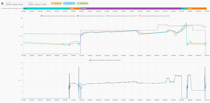

Gisteren heel raar gedrag gezien. Mijn warmtepomp verbruikt de afgelopen dagen stabiel ~10kWh, tenzij er een desinfectierun is.
Gisteren echter is er 27kWh gebruikt puur voor het tapwater! Waarvan 6kWh elektrisch, vanwege desinfectierun in de avond.
De compressor heeft zo'n beetje de hele dag gedraaid in de 'hot water' modus, maar de temperatuur in de boiler is nauwelijks veranderd?!? Iemand hiervoor een verklaring?
Afbeeldingslocatie: https://tweakers.net/i/KW6pT69dwmOw9hlKRqnGe4KT7cQ=/800x/filters:strip_exif()/f/image/eCK7Ba44e12KXvIE7YJis40c.png?f=fotoalbum_large
edit: Er lijkt ook totaal geen warmteafgifte te zijn geweest, gezien TC0/TC1 bijna aan elkaar gelijk zijn. Waar is die energie dan heen gegaan?
M'n boiler vat is 300L, goed geisoleerd. En nauwelijks warm water gevraagd gedurende de dag.

Hij probeert de boiler dhw set temperature te halen maar dat lukt net niet door de lage buitentemperatuur?
Misschien de comfort (?) temperatuur een paar graden lager zetten.

Klinkt plausibel. Het was de ECO temp, die stond op 53 graden, heb ik zojuist wat teruggeschroefd naar 50.
Ik zie dat aanvoer temperatuur inderdaad blijft steken op 51 graden. En met 51 graden ga je de boiler natuurlijk nooit op 53 krijgen....
Echter, waar is de energie dan naartoe gegaan? Want de compressor 'genereert' wel een halve dag lang ~5kW?

Parallel betekent volgens mij gewoon dat hij vanaf een ingesteld punt (bij mij 0C) de warmte van de CV-ketel bij gaat mengen, tot en met een ander ingesteld punt waar de WP uit gaat en de CV het helemaal over neemt (bij mij -10C). Je hebt dus tussen 0 en -10C dat je WP en je CV-ketel tegelijkertijd warmte maken en de CV-ketel de extra warmte maakt die de WP niet meer haalt.
Dat is namelijk het gedrag wat ik zie in mijn systeem.
Ook kan hij de CV-ketel kort bijschakelen als "emergency heat". Mocht hij zien dat je aanvoertemperatuur rap naar beneden gaat, bijvoorbeeld als je buitenunit stuk is, en soms bij een defrost, dan schakelt hij volgens mij ook de CV-ketel bij.

ik zie net dat in de laatste adviesinstellingen "Bijverw. m. parallel" staat, en niet meer hybride. Zouden ze het zelf niet meer vertrouwen?
In de installatieinstructie kom ik nog dit tegen:
Afbeeldingslocatie: https://tweakers.net/i/RkInqLatYVHuIoiZqM_cOB91BLE=/full-fit-in/4000x4000/filters:no_upscale():fill(white):strip_exif()/f/image/MmyOCmFGwcblIkMwUghi1qNi.png?f=user_large
Afbeeldingslocatie: https://tweakers.net/i/nmA4w8ZqzqSyQp71hGu1xO1MWJI=/full-fit-in/4000x4000/filters:no_upscale():fill(white):strip_exif()/f/image/o41tiRmd0tRg4Vdq6boW3NOJ.png?f=user_large
als die nou dus niet meer op hybride staat, moet dan de potentiometer ook anders worden ingesteld?
  • SuperR1902
  • Registratie: Juni 2022
  • Laatst online: 18-09 14:10
Ik heb destijds niet kunnen vinden welke settings de draaischakelaars instellen.
Mijn vermoeden is dat de control unit voor meer toepassingen in te zetten is dan enkel in de 3000i en dat de draai schakelaar de unit vertelt welke toepassing/hardware er om de unit heen is gebouwd.
Voor betreft de nieuwe advies instelling vermoed ik dat de gas/elektra prijs niet worden meegenomen in de keuze. Het nieuwe advies lijkt voor te stellen om altijd de compressor te gebruiken en alleen als het thermisch gezien nodig is de gasketel te laten meehelpen.
Afbeeldingslocatie: https://tweakers.net/i/Tlu0TwPha964cOPMnolLRCqfFi0=/full-fit-in/4000x4000/filters:no_upscale():fill(white):strip_exif()/f/image/JGyupd63OPOPCYEkcaS6jr0l.png?f=user_large
Uit onderstaande voorbeeld maak ik op dat als de buiten temperatuur <5*C is en de bijverwarming hysterese wordt gehaald, dat dan de CV ketel bij springt. Dus enkel wanneer de warmtepomp het zelf niet meer lukt.
Afbeeldingslocatie: https://tweakers.net/i/QrFfyfjsCCCNeT0e4KSsrjp4g-4=/800x/filters:strip_exif()/f/image/O8L7cYPOHnqymHadRUctpEdN.png?f=fotoalbum_large
[ Voor 27% gewijzigd door SuperR1902 op 08-01-2024 14:16 ]

Ik heb de bijverwarming op hybride gezet ipv paralel. In de praktijk zie ik dat dat hij onder de circa 1 graad de gas cv bijschakelt en wp en cv samen draaien..mengklep varieert tussen paar procent tot boven de 60 procent. Gasverbuik blijft erg laag. Prijsverhouding ca 2.4. Werkt to nu toe prima.
Wat zou voordeel van parallel dan zijn?
  • fraserboer
  • Registratie: November 2023
  • Laatst online: 17-03 11:57
Jonathan S schreef op maandag 8 januari 2024 @ 14:57:
Volgens mij betekent de uitkomst vd prijsverhoudingsformule dat hybride dan de COP van bijv 2.4 naar volledig gas gestookt gaat. En bij paralles/exclusief is dat bij een vaste waarde (temperatuur). Maar zo’n lage COP heb ik nog niet gezien. Met de trend in energie belasting (gas omhoog en stroom omlaag) zal deze verhouding nog lager worden oftwel nog lagere COP voordat gas prijstechnisch voordeliger wordt.
Als deze aanname klopt dan is de vraag met welke COP de WP dan rekent. De COP die zichtbaar is in het menu gaat over de hele levensduur maar daar heb je niks omdat je de actuele COP wilt weten. Deze waarde heb ik nog niet terug kunnen vinden (zie ook eerdere discussies over COP).
Dat zou een verklaring kunnen zijn omdat de hybride instelling om volledig over te schakelen dan nooit gehaald zal worden. Verder zijn hybride en parallel instelling hetzelfde omdat als streefttemp onder een bepaalde buitentemp niet gehaald wordt dat dan de CV bijspringt.
  • Jonathan S
  • Registratie: Januari 2023
  • Laatst online: 21-01-2025
Wat ik zie is dat hij niet volledig overschakelt maar bij schakelt.
  • hackbard
Jonathan S schreef op maandag 8 januari 2024 @ 16:58:
als je dat zo prima vind, oké. Volledig overschakelen zou die als ik @fraserboer goed begrijp bij jou alleen met een COP onder de 2,4, en dat zal niet zo gauw gebeuren.
Maar bij mij deed die dat wel ondanks een prijsverhoudings instelling van zelfs 1. Dus die instelling is een blackbox, we weten niet precies waar die zijn COP berekening vandaan haalt. Of blijkbaar doet een defrost ook soms iets triggeren.
Met excl. of parallel kan je wel weten wanneer die overschakelt, want afhankelijk van de buitentemperatuur. En/of volgens de instelling bijverwarming uitgeschakelt, of alleen bijverwarming.
Ik vind dit een voordeel, dat ik de schakel momenten kan controleren.
Samenspel gasketel/mengklep is weer een ander verhaal.

  • fraserboer
hackbard schreef op maandag 8 januari 2024 @ 17:11:
Ik zag dat de instellingen voor parallel en exclusief gebruik ook zichtbaar zijn bij de hybride instelling, dus misschien dat deze ook nog een rol spelen als een soort overruling. Blijft een black box soms.

nog een ding dat ik hier zie met alleen de gasketel in bedrijf:
de TC3 blijft koud, daardoor is TC3/TC0 ongeveer 0, en de interne pomp doet dus weinig...doet wel wat maar ik snap niet op basis van welke regeling dan. Misschien TC1/TC0 ofzo.
[ Voor 67% gewijzigd door hackbard op 08-01-2024 19:04 ]

  • SuperR1902
hackbard schreef op maandag 8 januari 2024 @ 19:00:
Als je naar het hydraulisch schema kijkt zie je dat bij 100% bijverwarming TC3 (positie 7) inderdaad geen warm water van de gasketel krijgt en ook geen warmte van de compressor. Enkel positie 3 en 4 warmen op door de gasketel.
Naar mijn idee was het beter als ze de pomp snelheid regeling TC1-TC0 hadden genoemd omdat het dan ook in de 100% bijverwarming er logisch uit ziet. De pomp regeling regelt in de praktijk volgens mij niet op TC3 maar TC1.
Vannacht had ik enkel de gasketel aan. TC3-TC0 is dan <1 graden C en de pomp snelheid alsnog >65%. Juist TC1-TC0 is dan op de ingestelde delta van 6 graden C.
Ik denk dat het een erfenis is van de niet-hybride Compress 3000 (dus niet de 3000i) waar dezelfde control unit in zit.
Afbeeldingslocatie: https://tweakers.net/i/zThKkgxtBpPkysjSFAAffhY0EuY=/x800/filters:strip_exif()/f/image/chWiMQFIl5LGsiIhXfLbfD9z.png?f=fotoalbum_large
[ Voor 48% gewijzigd door SuperR1902 op 09-01-2024 08:42 ]
