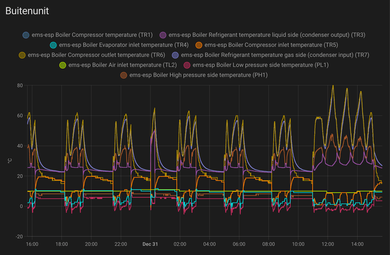

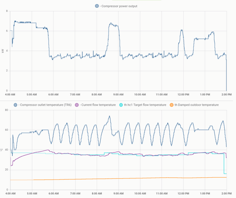

Hier was het 24dec twee keer even raak, rond half 6 en 13uur.:
Afbeeldingslocatie: https://tweakers.net/i/oZdzfn5FSd4-66QJRt5zeTl9tUw=/800x/filters:strip_exif()/f/image/f2uE21Fjzj0phcPokYf9xlAB.png?f=fotoalbum_large
De momenten waar de TR6 even op precies 60graden blijft, hoe krijg je die?

hackbard schreef op zaterdag 30 december 2023 @ 09:53:
andere vraag- doet die eigenlijk iets van een waterdruk meting? Of een flow berekening? Zou daar iets de boel kunnen verstoren?
Ik was bezig met bypass inregelen (=dichtdoen), expansievat bijvullen, waterzijdig inregelen (handdoekradiatoren knijpen, overal zelfde retour, een thermostaatknop tegen draaiknop vervangen), en had stiekem de hoop dat de modulatie gedrag zou verbeteren. Maar ik heb nog even veel zaagtanden, tussen min en max vermogen op een neer moduleren, en maar een enkele keer even een ander passend vermogen gezien.
@HansRemmerswaal had voorzichtig positieve ervaring met waterzijdig inregelen als ik me goed herinner.
Die 60 graden voor TR6 lijkt me te hoog (net of er geen warmte overdracht is )
Hier wordt de Tr6 alleen bij het opstarten 55 tot 60 graden
En zakt dan terug tot ongeveer 34 graden
Om dan na het terug moduleren van de compressor op zo,n 48 graden stabiel te gaan draaien
Zie plaatje

Willem senior schreef op zaterdag 30 december 2023 @ 10:12:
Die 60 graden voor TR6 lijkt me te hoog (net of er geen warmte overdracht is )..
heel ander plaatje. Ik ben al blij als de TR6 niet tegen de 80graden loopt. :'(
Maar misschien heb je ook een lagere aanvoertemperatuur? De 60 lijken hier net te passen bij een aanvoer van rond de 37.
Maar hoe kom ik van dat golfen en de zaagtanden af?

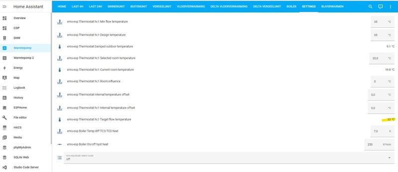

oh leuk, dat had ik nog niet probeert.
En meteen een verrassing-
ruimteinvloed uit, offset 0, 20grad op thermostaat ingesteld, stooklijn dus 35-35. Wat zou je verwachten als aanvoerstreeftemperatuur? :?
:+ Ja hoor, 33! :F
Vast een soort bedrijfsgeheim hoe dat tot stand komt. Voor mij tenminste te hoge rekenkunde.

hackbard schreef op zaterdag 30 december 2023 @ 21:15:
:+ Ja hoor, 33! :F
33... waar komt dat dan vandaan...
Afbeeldingslocatie: https://tweakers.net/i/cpVWmGO-lIGp_ajyUU7Jhza6Ibk=/800x/filters:strip_icc():strip_exif()/f/image/YhpJSzbiNsTEfXdiRKuHhR5Q.jpg?f=fotoalbum_large

Misschien moet er minimaal 2 graden verschil in de stooklijn zitten
Net als bij warmwater daar moet 7 graden verschil zitten tussen start en eind temperatuur
Nefit enviline A/W split 5.0 Tower binnenunit met 190 liter boilervat, 50 liter Nefit buffervat, thermostaat 1010H, en boderus pomp unit,
  • jaapzb
Willem senior schreef op zondag 31 december 2023 @ 11:06:
Of misschien wordt er toch een ruimtetemperatuur invloed meegenomen, ook al staat die instelling uit? Ik heb ook wel eens de thermostaat op de binnenunit (dus niet die in de ruimte) aangepast en zag de streeftemperatuur veranderen terwijl de ruimteinvloed uit stond

In ieder geval heb ik met die target op 33 het probleem dat mijn WP niet normaal wil moduleren. Het is gewoon weer min/max/min/max ipv lekker gaan moduleren naar een vast niveau.
Ik ga maar weer terug naar mijn oude settings.
Afbeeldingslocatie: https://tweakers.net/i/AGq0jsnM4rDLmfR68v-bc5YfcFU=/800x/filters:strip_icc():strip_exif()/f/image/IUn12iEn22TJvoz7c1sMDlXm.jpg?f=fotoalbum_large
Nefit EnviLine A/W Split 7.0 E-S warmtepomp | Nefit HR 300 liter boiler | Nefit 50 liter buffervat | Bosch EasyControl CT200 thermostaat | Home Assistant | BBQKees | PV 6 kWp ONO | Tesla MY LR AWD 2021 FSD | Zaptec Go 2

Mijn ervaring: als je de gewenste temperatuur (via thermostaat) aanpast, verschuift de stooklijn. Ook los van ruimte invloed correctie.
Ik vind dat ook wel logisch.
Stel je hebt de stooklijn optimaal ingesteld voor een gewenste temperatuur van 20.
En op een goede dag komt schoonmoeder een weekend op bezoek en wil je het binnen wat warmer hebben. Dan stel je de thermostaat op 21. Dan verschuift de stooklijn en wordt de aanvoer wat warmer zodat het huis iets warmer wordt.
Ruimtecompensatie is er om verstoringen van de ruimte op te vangen (bv door zoninval) en staat hier m.i feitelijk los van.
Klinkt dit logisch?

Jonathan S schreef op zondag 31 december 2023 @ 14:56:
Klinkt dit logisch?
ja.
Alleen, ik dacht het is of de een of de ander.
Of je heb ruimteinvloed uit, dan word de stooklijn verschoven naarmate je iets anders dan 20 insteld.
Of ruimteinvloed aan, en dan schuift de stooklijn met de afwijking tussen gemeten en gewenst temperatuur. Dus alleen in dat geval doet de gemeten kamertemperatuur iets, ipv de 20.
Dat is de theorie.. ook als combinatie heb ik het niet kloppend kunnen narekenen.
Waarom ruimteinvloed in K is als het een factor zou zijn, is mij niet duidelijk.

Om het plaatje kompleet te maken… de temperaturen in de buitenunit tijdens dit experiment.
Afbeeldingslocatie: https://tweakers.net/i/ULrhdEQKd7_Y07_Xyf5pmIUWU-Q=/800x/filters:strip_exif()/f/image/4FloEn3z2K0VZl167ie43aTq.png?f=fotoalbum_large
  • Willem senior
  • Registratie: Juni 2017
  • Laatst online: 22:39
HansRemmerswaal schreef op zondag 31 december 2023 @ 15:43:
Ik blijf het een raar probleem vinden
Maar begin toch te vermoeden dat er te weinig koelmiddel in de warmtepomp zit
En dat daardoor de warmtepomp niet stabiel kan draaien
Of er moet iets zijn met bevoorbeeld kapotte sensors
Want ook je run van vanmorgen 8:00 tot 9:00 is ook niet stabiel
Terwijl je daar een aanvoertemperatuur van ongeveer 28 graden vraagt
Dus een afgifte probleem lijkt me niet van toepassing

Kan je misschien een paar screenshot sturen van jou sensors in menu
  • jaapzb

  • hackbard
  • Registratie: November 2021
  • Laatst online: 30-09 22:44
Neerland-warmte schreef op maandag 1 januari 2024 @ 14:49:
ik begrijp niet helemaal wat je wil zien. De waardes onder diagnose in het servicemenu?
Daar vind ik homeassistant overzichtelijker.
Hier eentje van vandaag:
ergens vanochtend heb ik een paar thermostaatknoppen verder open gezet. Toen ging het even goed. Vooral dat uur rond 12, met een output van 5 kW vind ik mooi. Dat is hier heel zeldzaam.
Toen werd het in een paar kamers een beetje warm. Die knoppen zijn nu of helemaal open of dicht. Maar toch weer die golven. Als er toch nog een wonder gebeurt en het vaker stabiel is, horen jullie het als eerste.
Afbeeldingslocatie: https://tweakers.net/i/HTXv0psdIr4ftsCAWeAf6eTieE4=/full-fit-in/4000x4000/filters:no_upscale():fill(white):strip_exif()/f/image/WbjPWPoXaXQ2awcWaiHgCDiT.png?f=user_large
  • Neerland-warmte
  • Registratie: December 2023
  • Laatst online: 22-05-2025
Tr6 80 graden met eenn Target flow van 40
Zelf heb ik geen homeassistant maar zo te zien wat ik denk,
Kan het een brake sensor zijn of koudemiddel problem die temp zien er gewoon niet goed uit ik heb nog even hier thuis na gezien tr6 is 64GR temp flow 37gr
  • Willem senior
hackbard schreef op maandag 1 januari 2024 @ 16:49:
In je plaatje kun je goed zien dat je systeem bij 60 graden en lager de ( tr6) stabiel komt
Ik weet niet waarop je max aanvoertemperatuur staat maar
Nu bedacht ik me als je eens probeert om de max aanvoertemperatuur op die 60 graden in te stelten
Als proef om te kijken of dat helpt
Voor continu 70 graden komt de warmtepomp misschien wel vermogen te kort
Ik zelf heb de max aanvoertemperatuur op de advies instelling van Nefit op 55 staan
In de nieuwe instellingen zag ik dat nu 65 geadviseerd wordt bij oude huizen en 55 graden voor nieuwbouw

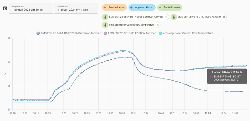

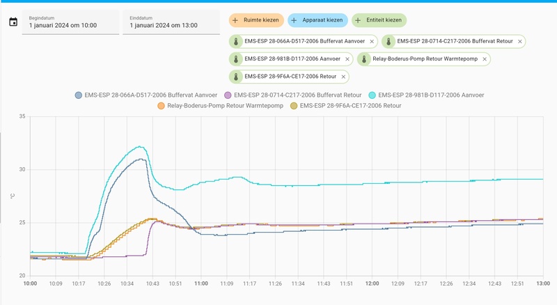

Plaatje van temperatuur verloop :
Afbeeldingslocatie: https://tweakers.net/i/lDLIt1hzwyyxBvxti7nWX1SKU4M=/800x/filters:strip_icc():strip_exif()/f/image/N0oSwBQf7otd5clZ4dCNeG6J.jpg?f=fotoalbum_large
Relay buderus pomp is retour gemeten net voor de warmtepomp
Buffervat aanvoer is gemeten onder het Tstuk dus aanvoer naar het buffervat
Buffervat retour is ook de leidingen onder het Tstuk naar het buffervat toe
Aanvoer licht blauw is mijn aanvoer leiding na de boderus pomp dit is de hoofd leiding naar het afgifte systeem
En retour licht groen is de retour van het afgifte systeem en die wordt gemeten net voor de boderus pomp
Als die weer naar de warmtepomp terug gaat en daar dus nog een keer gemeten wordt de die Relay boderus pomp sensor :)
[ Voor 21% gewijzigd door Willem senior op 02-01-2024 11:52 ]

Dus de conclusie is veel doorstroming met een zo,n laag mogelijke aanvoertemperatuur om je huis warm te houden

  • Willem senior
RobEppink schreef op dinsdag 2 januari 2024 @ 12:46:
Willem. Dank je wel voor je uitgebreide en beargumenteerde reactie.
Hier een buffervat met één-pijps aansluiting.
Aanvoer gaat hier wel verder omlaag. As we speak:
TC3 = 31.1
TC1 = 31.3
T0 = 29.6
Verschil TC1-T0 = 1.7 graad
TC0 = 27.1
Stand (Wilo) pomp 2 = 2 (van 3)
Maar jou voorkeur is helder: pomp 2 op stand 2 (niet max) en voor lief nemen dat bij opstart er warm aanvoerwater richting retour komt.
Overigens; jou pomp instelling TC3-TC0 = 4, zie ik dat goed?
Waar zie ik jou 0,1/0,2 graad verschil?
Ik heb het even uitvergroot om het verschil te laten zien
Afbeeldingslocatie: https://tweakers.net/i/W_Ij-hlBVP4YwrrJbCTZKeMqnZQ=/800x/filters:strip_icc():strip_exif()/f/image/rBzUqMdumO9Anna2vZR3IIjk.jpg?f=fotoalbum_large
Afbeeldingslocatie: https://tweakers.net/i/sgoYvsLC6Xbus4fHdlJ9koRBMVA=/800x/filters:strip_icc():strip_exif()/f/image/QLwcnbogrHGYI1X9jfFX6lru.jpg?f=fotoalbum_large
Afbeeldingslocatie: https://tweakers.net/i/xLnpzmwu6Kq0zkbkukBicw4iFpQ=/800x/filters:strip_icc():strip_exif()/f/image/JdEv3hJtbkLX7Ze22qNDJdtr.jpg?f=fotoalbum_large
De current flow is de sensor van de warmtepomp T0 en zit net boven het Tstuk (licht blauw)
Nu heb ik die iets aangepast GeTweakt voor een betere meting van de aanvoer temperatuur
De (paarse) aanvoer is mijn eigen dallas sensor geplaatst na de boderus pomp op de hoofdleiding naar de afgifte
De buffervat sensor zit dus onder het Tstuk naar het buffervat

Willem senior schreef op dinsdag 2 januari 2024 @ 13:22:
Ik zie de vraag al komen wat is die T0 sensor tweak
Bij deze de foto's om een betere meting te krijgen :*)
Op de eerste foto zie je het rode draadje van de sensor lopen
Deze zat eerst net boven het Tstuk wat je ook zie zitten
Afbeeldingslocatie: https://tweakers.net/i/cEkzx9PkBRYTm49a_V9Zoo-SNBU=/800x/filters:strip_icc():strip_exif()/f/image/B0Uve0yLh1R3L4nkabx30mK9.jpg?f=fotoalbum_large
Foto 2
Plaats waar ik de sensor nu heb zitten
Afbeeldingslocatie: https://tweakers.net/i/yI5Uh6sS84qChR2tdBdi-Nk1guc=/800x/filters:strip_icc():strip_exif()/f/image/9e1BtVivLfPYgBmp5bwlR3ce.jpg?f=fotoalbum_large
En foto 3
Hier zie je de sensor gemonteerd zitten net op de aanvoer van de boderus pomp
en ook als het een beetje te zien is dat ik de isolatie kapjes heb aangepast
(uitgesneden voor de sensor )
Afbeeldingslocatie: https://tweakers.net/i/jVLqaCXw-CxZDLaOH9EUY35zxR8=/800x/filters:strip_icc():strip_exif()/f/image/VUkNz1dR930tcu8fQVRSGI9F.jpg?f=fotoalbum_large
En op de laatste zie je het buffervat recht onder de Buderus pomp
Afbeeldingslocatie: https://tweakers.net/i/PdYtwd7vUx47tWD3fMvukDlWbzc=/800x/filters:strip_icc():strip_exif()/f/image/34b6Da0fkDF3bQIIoBHKNmIK.jpg?f=fotoalbum_large
Ongeveer bij de dubbele tape op de leidingen bij mijn notities voor de warmtepomp zitten de buffervat sensors

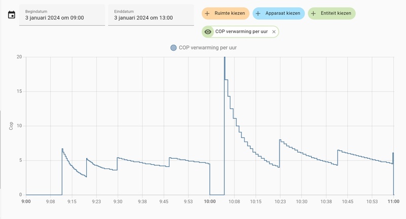

Ik bereken doorlopend de COP over de laatste 24 uur, maar ik denk dat ik het over een iets grotere periode moet berekenen om een iets stabieler resultaat te krijgen.
Afbeeldingslocatie: https://tweakers.net/i/ce8B6g_buDFeuzoU6ThtIMdrQOw=/800x/filters:strip_exif()/f/image/wKHCutP6204pAkYpoS09yHaa.png?f=fotoalbum_large
Ik bereken deze op deze manier, ik moet nog de code aanpassen om het verbruik te nemen van mijn energiemeter.

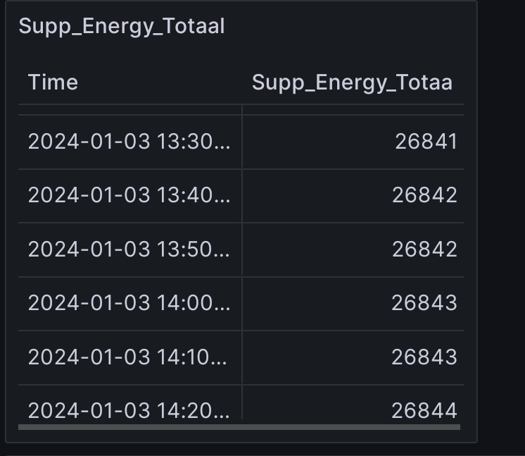

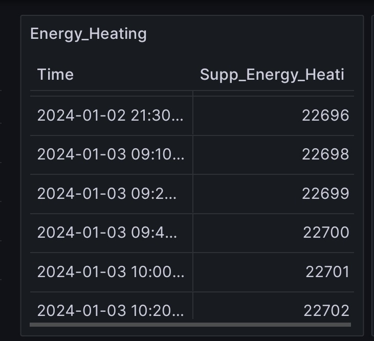

De opgewekte energie (warmte) wordt niet gelijk vanuit de warmtepomp geüpdate
Dit gebeurt om de 10 en zelfs 20 minuten
En de verbruikte stroom wordt nog minder door de warmtepomp geüpdate
Heb even wat er bij gepakt om het hopelijk wat duidelijker te krijgen
Afbeeldingslocatie: https://tweakers.net/i/Z8voBIm46l9Bgv101HP2fmA6x6s=/800x/filters:strip_icc():strip_exif()/f/image/ZBbbb4OHsCKywJBAuRvzjOKq.jpg?f=fotoalbum_large
Afbeeldingslocatie: https://tweakers.net/i/O8jweoT7BuGUksH00L5qrpJJo68=/full-fit-in/4920x3264/filters:max_bytes(3145728):no_upscale():strip_icc():fill(white):strip_exif()/f/image/k48J55L9AMyPUZftKBv4wSK8.jpg?f=user_large
Je ziet dat er 9:25 nog geen verbruik is maar de warmtepomp draait wel
Afbeeldingslocatie: https://tweakers.net/i/VPfAZQ-hZVX1nsvaMGqoJ4-LtT4=/800x/filters:strip_icc():strip_exif()/f/image/kiDWxl0JM8MsbOKYpA09s8Sp.jpg?f=fotoalbum_large
Met een eigen stroom meter heb je alleen last van het updaten van de geproduceerde warmte om de 10 /20 minuten en daardoor krijg je dit verloop te zien
Afbeeldingslocatie: https://tweakers.net/i/UCwE4se0yfXGHyFHTvt_5csliWI=/800x/filters:strip_icc():strip_exif()/f/image/vyImnnOv1tSnpHbcUEXgdpXi.jpg?f=fotoalbum_large
Dat de lijn terug telt komt omdat mijn stroom meter wel gelijk het verbruik laat zien (mindere cop op dat moment)
En moet wachten op de geproduceerde warmte om weer een Cop te berekenen
Hoop dat het zo beetje duidelijk is :)

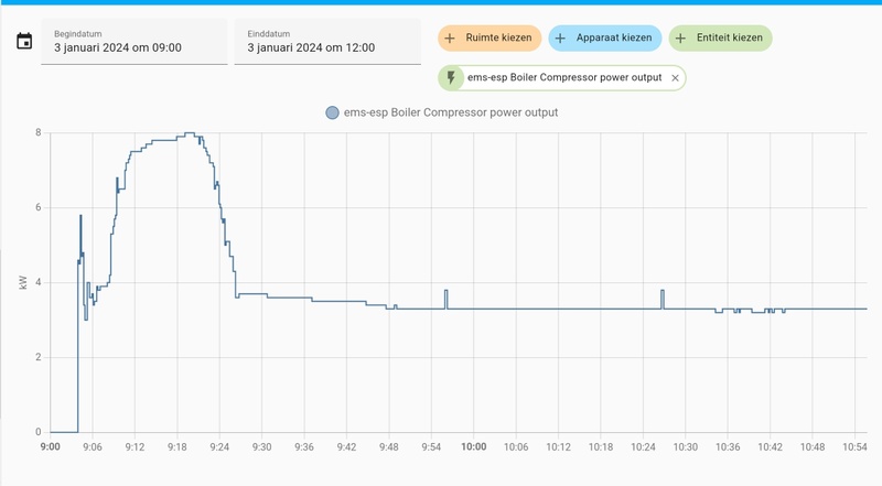

Mijn HomeWizard energie meter is continue. Met een 3 sensors kan ik deze op basis van de compressor activity splitsen in het energie verbruik voor verwarming, warmwater en koelen.
De compressor power output is ook continue en ook daar kunnen we met 3 sensoren deze splitsen in output voor verwarmen, warmwater en koelen.
Moeten we nog het verbruik van het elektrische element bepalen en dan hebben we alle ingrediënten voor de COP gebaseerd op sensoren met decimalen.

Uiteindelijk is je COP berekening vooral afhankelijk van de resolutie van je input. Gezien dat nefit enkel opgenomen en geproduceerde energie in hele kWh ('uur') afgeeft zal je altijd dit soort zaagtanden houden wanneer je zelf een lager interval kiest in je weergave. Je kunt uiteraard zelf een tussenmeter gebruiken voor de totaal opgenomen energie dan heb je die nauwkeurig maar voor geproduceerde energie blijf je afhankelijk van de 'nefit blackbox'.
Maar als je naar de gemiddelden over een gehele dag kijkt dan kloppen deze getallen redelijk goed. Maar goed dan zou je net zo goed één keer per dag om 23:59:59 totaal geproduceerd/ totaal opgenomen kunnen doen.
Persoonlijk vind ik die zaagtand ook niet 'mooi', ik ga zelf eens kijken of ik hier niet een berekening kan doen op een sliding window per drie uur of iets dergelijks. dan raak je in ieder geval de outliers en de zaagtand kwijt.
Dan moet je denk ik met SQL queries gaan werken zoals ik doen in deze post. Daar heb ik het interval op 24 uur gezet maar is zo aan te passen naar 3 uur.

Lijkt mij ook niet nauwkeurig. Als ik naar mijn situatie kijk dan gebruik ik ongeveer 8kwh per dag. De opgenomen energie wordt door de WP afgerond op hele kwh. Dat betekent dat je met dit weer altijd rekening moet houden met iets meer dan 10% mogelijke afwijking. Dus als er een COP van 5 berekend wordt is de bandbreedte in werkelijkheid tussen 4,75 en 5,25. Wanneer het kouder wordt zal het wel preciezer worden maar ik vraag mij af of je iets aan een dergelijk onnauwkeurig getal hebt.
Als de sensor.boiler_total_energy_supplied_heating van n naar n+1 gaat dan is eigenlijk de vraag of de "echte" waarde van n naar n+1 gaat of dat de afgeronde waarde van n naar n+1 gaat. En dan is het nog maar de vraag hoe er wordt afgerond...
Dan is mijn zelf berekende "boiler_total_energy_supplied_heating" met de integraal misschien toch een betere optie als je bij wijzigen van die waarde de COP berekend. Dan heb je in ieder geval geen last van de afronding.

jaapzb schreef op donderdag 4 januari 2024 @ 10:49:
Je zou een warmtemeter kunnen kopen (bijv. Kamstrup Multical) en die gebruiken i.p.v. de berekening van de WP zelf, maar als je daar op zoekt staat er nooit ergens een prijs bij... wat meestal betekent dat ze waarschijnlijk heel erg duur zijn
Daarnaast doet zo'n warmtemeter waarschijnlijk precies hetzelfde als de energiemeting van de WP zelf (flow & gemeten temperaturen in/uit gebruiken om afgegeven energie te berekenen,
Φ = qv x Ƥw x cw x ∆t
, zie https://warmtepomp-tips.nl/relevant/formules)
Als je de flow kunt meten dan zou je deze ook al kunnen berekenen denk ik.

jaapzb schreef op donderdag 4 januari 2024 @ 11:07:
Klopt maar digitale flow meters zijn volgens mij ook vrij prijzig en de flow kan je ook niet uitlezen uit de WP, helaas.
Misschien kunnen we wel achterhalen wat de karakteristieken zijn van de interne pomp van de WP, en gebaseerd op het stuursignaal daarvan de flow berekenen. Dan kan je daarmee weer met de in/uit temperaturen de opgewekte energie berekenen. Ik vermoed dat nefit dat ook zo doet, want volgens mij zit er nergens een flowmeter in deze WP?
Maar dan kunnen we net zo goed de compressor power output gebruiken, er van uit gaan dat die correct is. Zit net te denken, daarmee kunnen we waarschijnlijk de flow berekenen :)
