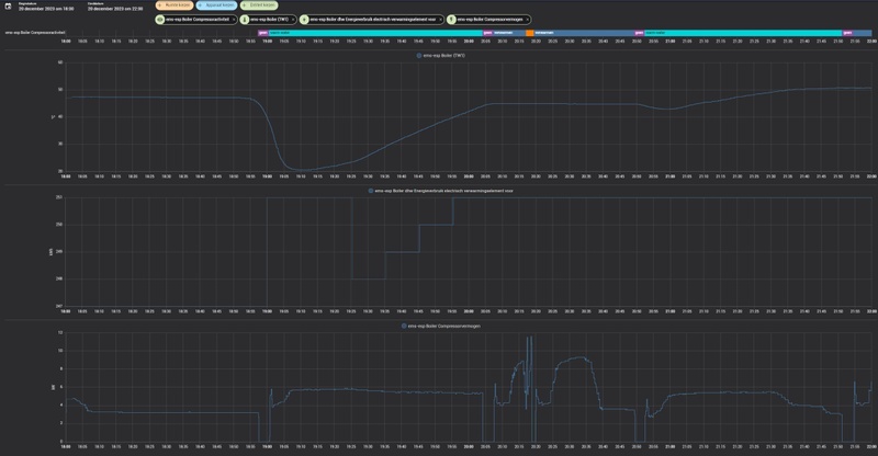

Nu met de DeltaT van de interne pomp op 3 ingesteld
Komt de warmtepomp netjes op de gevraagde aanvoerstreeftemperatuur
Terwijl dat eerst niet was soms 0,5 tot 1 graad te hoog
En na het inregelen was die hier zelfs 0,5 onder de aanvoerstreeftemperatuur
Zie plaatje dan kun je het goed zien
En vandaag is de stille modus eraf vandaar de hogere start piek
Om vandaag te testen hoe dan de warmtepomp reageert met deze buitentemperaturen

Conclusie is dus dat de DeltaT van Tc3-tc0 insteling regelt dat de aanvoerstreeftemperatuur netjes gehaald wordt niet te hoog of te laag net na het opstarten van de warmtepomp :)

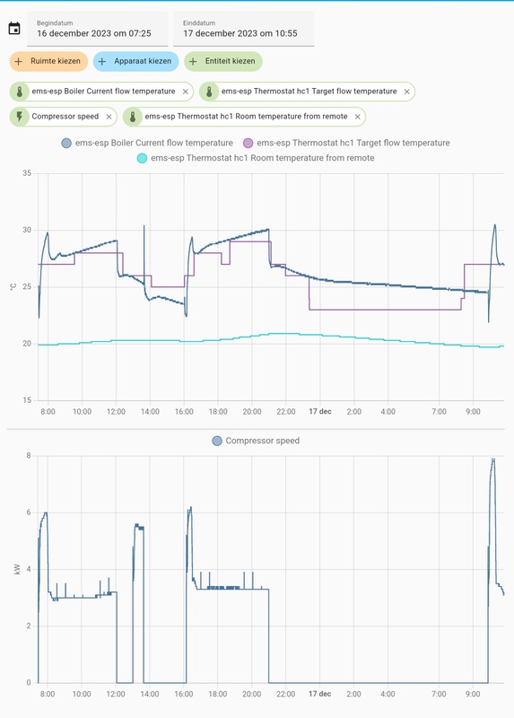

Waarom schommelt die target flow zo erg bij jou? Ruimteinvloed heel staan ofzo?
Bij mij is die de afgelopen 24 uur maar 2x gewijzigd, met een totale delta van 2 in die 24 uur.

Jasperzzz schreef op zondag 17 december 2023 @ 11:31:
De target flow zet ik zelf
Begin met 27 als dan de 28 aan getikt wordt zet ik de target op 28
Dan schakelt de warmtepomp niet te snel uit
En ruimteinvloed staat nu uit vanmorgen was het 19,8 in de kamer
Dan warmtepomp aan met target 27 nu op 28 tot het 20 graden is en dan mag de warmtepomp zelf uitgaan
Dan vanmiddag rond 15:00 gaat de warmtepomp weer aan met target 28 en 20 graden in de kamer
En mag dan door pruttelen tot 29 target en dan wordt het 21 graden ongeveer tot slapen gaan 8)

Willem senior schreef op zondag 17 december 2023 @ 11:43:
Ok, en krijg je daardoor langere runs? Lijkt me juist dat je hierdoor de regeling van de wp erg verstoord?
  • Willem senior
  • Registratie: Juni 2017
  • Laatst online: 08:07
Jasperzzz schreef op zondag 17 december 2023 @ 11:45:
Zo krijg ik hier nu langere runs
Anders gaat de warmtepomp 1 uurtje aan en dan uit voor 2 uur
En dat voorkom ik nu door Nachtverlaging en ruimteinvloed uit te zetten
En zelf de target temperatuur in te stellen en die is eigenlijk te laag voor nu met het afgifte systeem
Want de radiatoren doen met 26/27 graden bijna niks aan afgifte met die lage aanvoertemperatur
Met 28 graden beginnen die pas wat mee te doen en dan draait de warmtepomp ook langer
Dit is een nadeel van radiatoren gecombineerd met vloerverwarming met de hogere buitentemperaturen
Dus na uurtje draaien ongeveer 1 graad erbij en dan draait de warmtepomp zeker 2 tot 3 uur aan een stuk 8)

Willem senior schreef op zondag 17 december 2023 @ 10:55:
Nog een met paar minuten meer
ik zou zeggen het vermogen is de sleutel voor de energieaanvoer. TC3/TC0 laag helpt dan om aanvoer laag te krijgen, maar retour gaat daardoor omhoog.
Met een kleine TC3/TC0 dus lage dT is de gemiddelde afgiftetemperatuur hoger, bij dezelfde stooklijn en vermogen.
Leuk de beide starts aan het begin, bij de 1e is de target bij start op 27, bij de 2e op 26. Daardoor moduleert die bij de 2e eerder terug, en de opstartpiek en overshoot zijn wat kleiner. Bij allebei is uiteindelijk teveel energie tijdens start gebruikt, en verder het minimum vermogen te hoog, en stopt de run na een tijd weer.

hackbard schreef op zondag 17 december 2023 @ 12:33:
Klopt minimum vermogen van de warmtepomp is te hoog met deze buitentemperaturen voor mijn afgifte systeem
Pas bij 6 graden en lagere buitentemperatuur dan hoef ik niks meer te doen
Dan regelt de warmtepomp het zelf ook met de ruimteinvloed aan en geen nachtverlaging dan
Dan blijft de temperatuur stabiel op 20 graden in huis en op de bovenverdieping 18 graden met de radiatoren

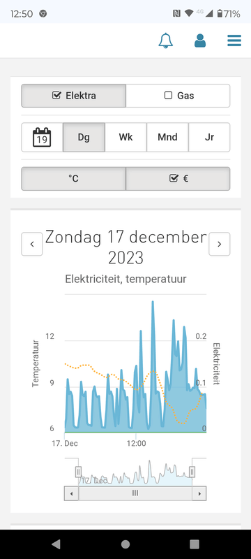

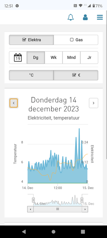

  • Jonathan S
  • Registratie: Januari 2023
  • Laatst online: 21-01-2025
Afbeeldingslocatie: https://tweakers.net/i/arbAEDEpJQWIL1hTebFVq_k_v5c=/x800/filters:strip_exif()/f/image/AxLl3IRmqajb04pyK8Ne6Wd5.png?f=fotoalbum_large
Afbeeldingslocatie: https://tweakers.net/i/ffP1WD-aul04y5RbPmqiHxyBm4k=/x800/filters:strip_exif()/f/image/0dL5cc5FPNKxCPnYRxmBnBd7.png?f=fotoalbum_large
Al vaker is in forum aangegeven dat het bij hogere temperaturen lastig is een hele lange continue run te krijgen.
Hierbij het strooomgebruik van 2 typische dagen: een koude (lange run) en een wat mildere (korter runs). Betreft totale huis verbruik, maar de bulk is wp.
Zijn dit een beetje normale patronen?
jaren 50 huis met radiatoren en ventilatoren, goed geisloeerd, verder prima warm te krijgen.
Jonathan
  • Willem senior
Jonathan S schreef op dinsdag 19 december 2023 @ 14:00:
Jonathan
Is moeilijk te zien in je plaatje
Maar als al de pieken het opstarten van de warmtepomp is de vind ik het te veel start stops
En voor het verbruik is dat per huis / omgeving / vrijstaande woning/ temperatuur in huis/ en systeem afhankelijk
Dus dat is bij iedereen anders

  • Jonathan S
Dank.
De kleine pieken zijn niet van de wp (gelukkig). 14 dec is het een lange run, 17 dec zie je runs van ca 2-3 uur. Ertussen valt stroomverbruik terug naar bijna nul tussen door.
  • Willem senior
Jonathan S schreef op dinsdag 19 december 2023 @ 14:48:
Dank.
Runs van 2 tot 3 uur is netjes d:)b

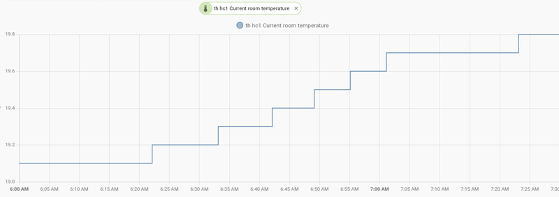

  • hackbard
  • Registratie: November 2021
  • Laatst online: 19-08 20:14
RobEppink schreef op woensdag 20 december 2023 @ 13:37:
Hi, ik ga uitsluitend in op afwijking kamertemp; instelling <> gemeten in relatie tot de aanvoerstreeftemp.
Ik zie daar een wijziging van de AST als de gemeten temp 0,5 graden verspringt.
En natuurlijk speelt de buitentemp een rol, maar daar kan ik geen uitspraak over doen. Ik ken de werking van de dempingsfactoren niet, dus daar waag ik me niet aan.
dat is interessant. Op de thermostaat en ook de binnenunit diagnose wordt de gemeten kamertemperatuur idd in stappen van 0,5 weergegeven.
Terwijl met het bbq kastje stappen van 0,1 zichtbaar zijn. Kijken hoe die relatie is, want ik zie de AST niet op de verwachte rondings-momenten bewegen..
edit: voorbeeld:
AST beweging bij 19.1 naar 19.2, en 19.7 en 19.8. De laatste is dan wel overtuigend, maar de 1e past niet bij mijn begrip van afronden. Ik moet dit eens goed in de gaten houden.
Afbeeldingslocatie: https://tweakers.net/i/78tqjCycF6J6VviUXWfI1LdBZpA=/800x/filters:strip_exif()/f/image/yuo7Dd0yeAthkmCqCEDhrdcW.png?f=fotoalbum_large
Afbeeldingslocatie: https://tweakers.net/i/0TikjwGUwVbOcignpXTJv5G1Zeg=/800x/filters:strip_exif()/f/image/1NTRbeLvudU5OgY8gXAqcx9r.png?f=fotoalbum_large
edit: er is een dingetje met bbq/mqtt/ ha: de sensor wordt bij mij max eens per minuut geupdate. Zou het kunnen dat dat soms nog verder achteraan loopt? Als ik op het thermostaat blaas, zie ik vrij meteen de daar gemeten temperatuur omhoog schieten. Op ha kan het tot een minuut duren voordat het daar verandert.
Maar dit verklaart niet waarom mijn AST omlaag gaat op het moment dat de sensor van 19,1 naar 19,2 gaat. 19,3 werd pas 10 minuten later getoont met de sensor.
En ook met riant afronden komen mijn rekensommetjes niet uit.

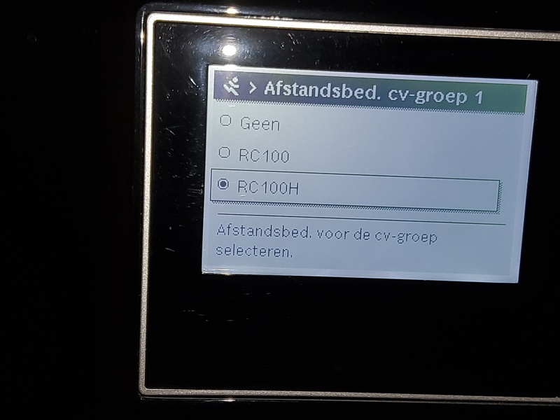

Helaas, instellen op 1010 is niet de oplossing. Heb de kamerthermostaat voor proef naar beneden gezet, maar de temperatuur stijgt lekker door. Nog andere opties? Overigens lijkt de stooklijn wat te hoog ingesteld (bij een ingestelde temperatuur van 18,5 wordt het daadwerkelijk 20 graden in de kamer) maar dat lijkt me niet de oorzaak van het feit dat de ruimteregeling niets doet. Bij een correctie van 10K zou de kamerthermostaat het toch helemaal moeten overnemen, lijkt me.
Nog een vraag voor Willem senior: ik heb nu steeds A11 in beeld op de kamerthermostaat. Hoe krijg ik dat weer weg?
  • hackbard
Leonard Smit schreef op woensdag 20 december 2023 @ 15:52:
deze storingscode zie ik alleen in de handleiding van de 1010H, niet 1010:
Afbeeldingslocatie: https://tweakers.net/i/7hkQBVPgmCldDUuIHF9xDZY7eXo=/full-fit-in/4000x4000/filters:no_upscale():fill(white):strip_exif()/f/image/8UTsfnXevgH3Tzg9R2dEol5t.png?f=user_large
Ik heb de Moduline 1010H, en in het service menu afstandsbediening CR10H ingesteld.
CR10 instellen was voor jou niet de oplossing omdat je de moduline 1010 heb zonder H?
[ Voor 8% gewijzigd door hackbard op 20-12-2023 16:23 ]
  • Willem senior
In het menu de thermostaat weer terug zetten waar deze op stond
Dus CR10H
Alleen heet het bij mij anders RC 100H
Of RC100
Afbeeldingslocatie: https://tweakers.net/i/rhD8OyLqsJrhJ3Sk3ofa8TjJ1Gk=/800x/filters:strip_icc():strip_exif()/f/image/AcnKv9Q7J3r0cbJhvLIjAFFc.jpg?f=fotoalbum_large
Na het terug zetten instellingen opslaan en eventueel de warmtepomp opnieuw opstarten als het ee4ste niet werkte
Nefit enviline A/W split 5.0 Tower binnenunit met 190 liter boilervat, 50 liter Nefit buffervat, thermostaat 1010H, en boderus pomp unit,

Hallo allemaal,
Wij hebben sinds februari dit jaar een all electric enviline 9kw split unit geplaatst met 300L Nibe boilervat
De eerste ervaring bij kouder weer was erg negatief; de buitenunit bleek af fabriek niet goed te zijn gevuld, met alle gevolgen van dien.
Ik heb daarna om te monitoren maar een BBQKees EMS aangeschaft en aangesloten op mijn bestaande home assistant.
Het viel mij direct op dat de temperatuur van het boilervat na het douchen (2 personen, max 10 minuten, achter elkaar aan met een debiet van 10L/min.) zeer sterk afkoelt. In plaats van weer opwarmen via de compressor springt direct de elektrische bijverwarmer aan. Zoals ook te zien op bijgevoegde afbeelding.
Nog frappanter is dat vandaag na het doen van een kleine afwas, de temperatuur "slechts" is gedaald tot 35,9, toch weer de bijverwarmer is aangesprongen. Ik heb de bijverwarming vertraagd aan in tussentijd ook verhoogd van 300 naar 500K'min, maar dit heeft geen effect gehad.
Kan iemand mij vertellen hoe dit te voorkomen?

spiekman schreef op dinsdag 26 december 2023 @ 13:57:
Hallo allemaal,
Download de standaard instellingen van Nefit staat in de TS een link voor
En loop die instellingen even na op je warmtepomp
En ik vermoed dat je de comfort instelling gebruikt in plaats van de Eco of eco+ voor warmwater
Bij comfort wil de warmtepomp zo snel mogelijk het water weer op temperatuur krijgen
Dus misschien is dat het probleem

  • spiekman
  • Laatst online: 13-08 09:05
spiekman schreef op dinsdag 26 december 2023 @ 15:40:
De instellingen op de binnenunit komen vrijwel overeen met de adviesinstellingen. Het warmwaterbedijf op de binnenunit staat op eco, toch stond de dhw comfort modus instelling in de BBQkees om verhoogd comfort. Deze heb ik nu op eco gezet. Kan dit de oorzaak zijn? Hoe kan hier verschil in zitten?
Inmiddels heb ik geconcludeerd dat de dhw comfort modus in eco ook geen verschil heeft kunnen maken.
De WP blijft de elektrische bijverwarming gebruiken voor sww.
HansRemmerswaal schreef op dinsdag 26 december 2023 @ 16:55:
Hoe merkte je dat er te weinig vulling in zat? En wat was het effect voor / na het bijvullen?
Als er meerdere buitenunits van die batch er last van hebben dan misschien ook een aantal hier op het forum...
Wij merkten het tijdens de eerste vorstweek aan het einde van dit jaar. Binnentemperatuur van 18,5 graden. WP haalde zijn streefwaarden bij lange na niet. Terwijl een 9kW voor ons huis (ruimte 2 onder 1 kap woning met later aangebrachte vloerverwarming) overcapaciteit heeft.
Een stek gecertificeerd bedrijf heeft zijn meetapparaatuur aan de buitenunit aangesloten, even laten hangen om te kijken welke druk het systeem heeft op vol vermogen; conclusie lang niet genoeg, vandaar ook de slechte waarden.
Het hele systeem is daarna leeggehaald en gevuld, de wp haalt nu veel beter zijn streefwaarden en kan daardoor het huis prima verwarmen.
Enige probleem is nog de elektrische verwarmer, welke zonder (voor mij) duidelijke oorzaak bijspringt voor SWW in Eco stand.
  • HansRemmerswaal
  • Registratie: Januari 2016
  • Laatst online: 22-08 20:00
spiekman schreef op woensdag 27 december 2023 @ 19:45:
In je grafiek van 19-26 dec zie ik een paar keer iemand die heerlijk lang onder de douch staat en de boiler "leeg" maakt. Zo'n grafiek heb ik ook elke dag als mijn zoon heeft gedouched. Bij mij heb ik ingesteld dat de boiler een keer per dag, bij mij van 00.00 - 02.00, de boiler mag opwarmen. Mijn vrouw en ik kunnen dan heerlijk douchen en mijn zoon stopt vanzelf als het water te koud wordt. Maar belangrijker is dat ik hiermee voorkom dat de boiler meerdere keren per dag gaan opwarmen.
Dat verklaart nog niet waarom bij jou het elektrische element wordt gebruikt. Wat is oranje en licht blauw bij jouw in de compressor activity? Kun je eens inzoomen om 20 dec van 18.00 - 22.00? Ik gok dat oranje WW run is en dat deze wordt onderbroken door verwarmen. Dit heeft te maken met de warm water wisselbedrijf. Op een gegeven moment vind de warmtepomp dat het te lang duurt voordat de boiler warm is en gaat dan het elektrische element erbij schakelen? Je zou de WW-wisselmodus uit kunnen zetten.
Zelf heb ik ook nog een water meter aangesloten, dan had je kunnen zien of iemand tijdens die WW run blijft door douchen...

HansRemmerswaal schreef op woensdag 27 december 2023 @ 20:33:
De lichtblauwe kleur staat voor warm water, donkerblauw voor verwarmen, oranje is ontdooien en paars is geen berdijf. Het uitzetten van de WW-Wisselmodus heeft inderdaad gezorgd dat de elektrische bijverwarmer niet meer aanspringt.
Hieronder de ingezoomde grafiek van 20 dec tussen 18.00-22.00
Afbeeldingslocatie: https://tweakers.net/i/BIprxYr44mC5qJyQxc9IHj4vYI4=/800x/filters:strip_icc():strip_exif()/f/image/H1YVec5TWNoMv4eUek66O2OP.jpg?f=fotoalbum_large
Voorafgaand aan de problemen had ik helaas geen BBQKees gemonteerd, ik ben was "wakker" geworden na de problemen.
