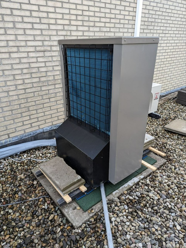

  • lc8
  • Laatst online: 01-10 19:22
Nog een hele andere vraag hierzo:
Nefit levert een ombouw kast voor de buitenunit van de Enviline monoblock: ter bescherming/geluid.
Is dat wat? of kan ik beter zelf een afdakje timmeren :-)
wat ik niet zo begrijp is dat dit ding de hele unit lijkt af te dekken: heeft dat niet enorm invloed op de airflow?
heeft er iemand een installatie-foto? ik kan alleen voorbeeldplaatjes vinden.
Deze dekt alleen de bekabeling af onderin zie foto.
Afbeeldingslocatie: https://tweakers.net/i/Z86EnNX7kzmFXzKd-zOi3wXfG8w=/x800/filters:strip_icc():strip_exif()/f/image/xEEi20zvSg6kX9AezstXLsFw.jpg?f=fotoalbum_large

@JP1980 aha, super dank.. kon me het al niet voorstellen hoe dat ding de unit moest afdekken . maar zonder schaal of voorbeeld is het moeilijk in te zien.

  • JP1980
  • Laatst online: 02-10 10:33
lc8 schreef op woensdag 13 december 2023 @ 19:29:
Als je echt iets zoekt voor het geluid van een nefit monoblock dan verkopen ze volgens mij deze voor de voor en achterkant. Heb ze echter nog nooit in het echt gezien:
https://rensa.nl/Product/0DP6293
https://rensa.nl/Product/0DP6291
Ze zijn ook echt achterlijk duur.

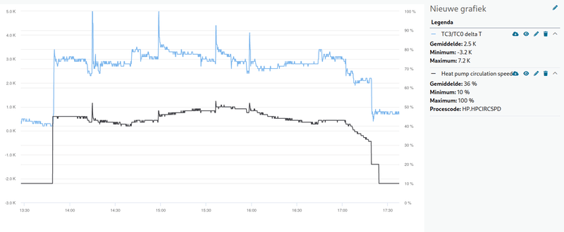

Allereerst: top dat er zo'n gedetailleerd forum is over zo iets specifieks. Ik heb al een hoop geleerd!
Hier sinds bijna 4 weken een Nefit Enviline Hybrid Split A/W 7.0 met daarnaast een oude Nefit HR ketel. Met de tips op dit forum heb ik de stooklijn wel vrij goed in kunnen stellen: het is nu met elke buitentemperatuur (die we gezien hebben afgelopen weken) de goede temperatuur binnen. Ik heb er HA met een BBQKees EMS bus aan hangen.
Met een buitentemperatuur tot ongeveer 6°C krijg ik mooie vlakke runs. Daarboven wordt het heuvelachtig. Heeft iemand tips?
Afbeeldingslocatie: https://tweakers.net/i/GFoDIo37ymVhE53_PclDq3L83tA=/800x/filters:strip_exif()/f/image/VSQMFRbVPi5ODM1hMiyskMkD.png?f=fotoalbum_large

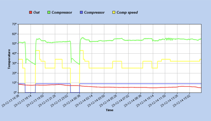

  • Willem senior
  • Registratie: Juni 2017
  • Laatst online: 09:16
Plaatje van vandaag wel met nachtverlaging van 1 graad
Afbeeldingslocatie: https://tweakers.net/i/p9AIHa4d3EqdVI2u_DLdd4tRmdE=/x800/filters:strip_icc():strip_exif()/f/image/FAJFanCFu3LFqXeHrYwGhKDd.jpg?f=fotoalbum_large

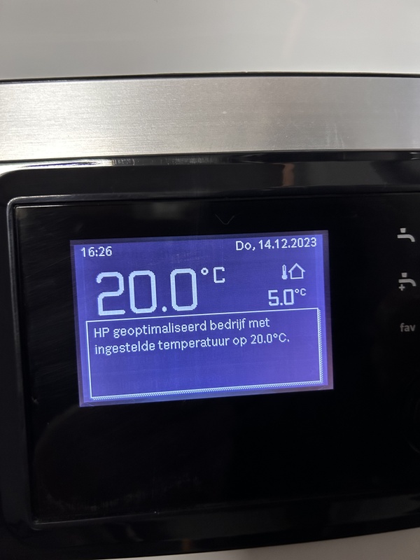

  • P-twin
  • Laatst online: 02-10 07:18
Ik merk iets vreemds, ik heb de thermostaat binnen ingesteld op 20,5 graden, en omdat het niet warmer werd als 19,5 ben ik het voet/eindpunt iets hoger gaan zetten. Na het instellen krijg ik de melding: HP geoptimaliseerd met ingestelde temperatuur op 20gr Celcius. Zie afbeelding hieronder.
En bij temperatuurinstellingen staat geoptimaliseerd gebruik 20 gr.
Kamerinvloed staat op 1K
In mijn beleving zou dan de temperatuurinstelling geoptimaliseerd ook op 20,5 moeten staan want de kamerinvloed staat toch aan?
Wat zie ik over het hoofd?

  • P-twin
Erg mooi om te zien dat door dit forum en alle tips over voet-eindpunt en Delta-T ons verbruik enorm is gedaald, mooie lange runs en bijna de helft minder stroomverbruik.
De compressorspeed delen door 10, foutje husdata.
Ben overigens nog niet helemaal tevreden, want de run zou vlakker mogen worden.

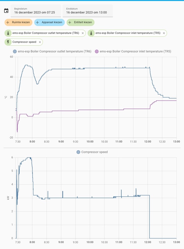

Met huidige zachtere temperaturen heeft de WP moeite om lange runs te draaien. Temperatuur in huis blijft wel stabiel. Zal de settings nog verder aanpassen nut hebben? Ik zou niet weten wat er nog aangepast kan worden zonder dat de temperatuur binnen zich gaat misdragen.
Afbeeldingslocatie: https://tweakers.net/i/Htoxx_Viuo6rsw1iA4YiM-xtfuA=/800x/filters:strip_icc():strip_exif()/f/image/v3fFbcrttdw7P7z4I2x9LFCs.jpg?f=fotoalbum_large

  • Laatst online: 30-09 19:37
Matadores schreef op vrijdag 15 december 2023 @ 08:20:
Ik heb nu ook meerdere korte runs per dag en de temperatuur is stabiel rond de 20 graden zonder kamerinvloed. Lange runs is geen must...
Nefit EnviLine A/W Split 7.0 E-S warmtepomp | Nefit HR 300 liter boiler | Nefit 50 liter buffervat | Bosch EasyControl CT200 thermostaat | Home Assistant | BBQKees | PV 6 kWp ONO | Tesla MY LR AWD 2021 FSD | Zaptec Go 2
Dat is bij sommige normaal met hoge temperaturen buiten
Hier vanaf een graad of 5 / 6 buiten dan krijg ik pas langere runs
Nu krijg ik langere runs door Nachtverlaging en door de ruimteinvloed uit te zetten
Dus dat zou je ook kunnen gaan proberen

Thanks @HansRemmerswaal. Ik begrijp het principe, denk ik. Ik snap ook waarom je het liefst een lage Delta T hebt, maar waarom zetten we dan niet allemaal de Delta T op 3°C? Ofwel, wat is de keerzijde van een lage Delta T en hoe zie je dat in je grafieken? Omgekeerd ook: wat zie je als je Delta T te hoog staat?

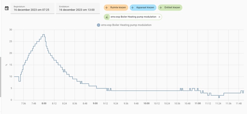

Mijn huidige theorie (schieten maar):
  • Delta T is een instelling en dus daarna (zo goed als) constant
  • Vermogen is variabel naar aanvoertemperatuur, maar wil je zo constant (en laag) mogelijk
  • Flow wil je maximaal, want dat kost weinig energie en levert het meeste afgifte op
  • Je systeem wordt beperkt door flow: je zit op een bepaald moment aan het maximum(?)
  • Delta T moet je dus instellen op de max flow. Maar wat is die? Hoe herken je de grenzen?
Aanvulling: ik zie nu inderdaad dat mijn warmtepomp gewoon niet lager kan dan 3.1kW (output) en dat dan de temperatuur nog steeds boven de streeftemperatuur komt. De retour is dus te hoog(?) afgifte te weinig, dus: delta T omhoog?
[ Voor 7% gewijzigd door lammersch op 15-12-2023 09:06 . Reden: aanvulling ]

lammersch schreef op vrijdag 15 december 2023 @ 08:58:
Als je huis minder dan 3.1 kW nodig heeft maakt de afgifte (flow en delta T) niet uit. Of je huis warmt op, of de warmtepomp schakelt af en toe uit.

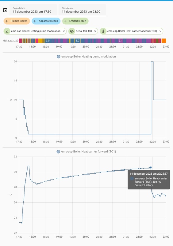

  • lammersch
  • Registratie: December 2023
  • Laatst online: 06-01-2024
ZonnigY schreef op vrijdag 15 december 2023 @ 09:09:
Ja, dat zie ook wel zo. Op een bepaalde buitentemperatuur zul je toch tegen de ondergrens aan lopen van het vermogen.
Even ter illustratie: hieronder het (logische) effect van nachtverlaging. Hij is in de korte runs na de piek toch redelijk vlak. Maar die temperaturen, tja...
Afbeeldingslocatie: https://tweakers.net/i/Kn4bIkaJm_VZcXnwRP2UKHMMT6g=/800x/filters:strip_exif()/f/image/QZk0nmM8ny8moLgG7tOVJxDn.png?f=fotoalbum_large

  • jaapzb
Zie de regeling van een run gisteren. Blauwe lijn is de delta T TC3/TC0 en de zwarte lijn is de pompsnelheid.

  • jaapzb
Willem senior schreef op vrijdag 15 december 2023 @ 11:06:
Hier veranderd de pompsnelheid niet tijdens een run
Denk dat het met buffervat temaken heeft dat de TC3-TC0 niet gehaald wordt
Hij toert helemaal af naar minimale stand. Wat is je ingestelde delta T, en wat meet je daadwerkelijk?
Als de delta t te hoog is, toert de pomp op. Als hij te laag is, toert de pomp af. Als jouw delta T altijd te laag is zal hij de pomp blijven aftoeren tot minimale stand. Dan is de volgende vraag waarom je delta T altijd te laag is :)
Bosch Compress 7400i 7kW (2023) - 16x 395Wp JASolar met SolarEdge SE8K omvormer (2022) - Kia e-Niro DynamicLine (MY2020) - Zaptec Go 2

P-twin schreef op donderdag 14 december 2023 @ 16:37:
Die 20 graden op het display van de warmtepomp zelf is de ingestelde temperatuur. De 20,5 graden op het display van de 1010 thermostaat is de actuele kamertemperatuur. Druk maar eens op de ronde knop van de 1010, je zal dan zien dat er ook 20 graden weergegeven wordt. Als dan deze temperatuur wijzigt zal ook de temperatuur op de binnenunit wijzigen. Let op: dit werkt alleen als je in geoptimaliseerd bedrijf werkt, draai je in klokprogramma (Auto modus) dan zal het klokprogramma de ingestelde temperatuur weer wijzigen. Dan moet je de temperatuur aanpassen in het klokprogramma zelf op je binnenunit.

  • Willem senior
Eindelijk moduleert de interne pomp van de warmtepomp
Moest wel de pomp instelling TC3-TC0 op 3 instellen
Afbeeldingslocatie: https://tweakers.net/i/Vrixo8ZHQ5PJRpf4cWOU0BQsErk=/800x/filters:strip_icc():strip_exif()/f/image/4RCA6CiNl0e4rgdAIjLGkXu6.jpg?f=fotoalbum_large _/-\o_

  • P-twin
Nous112 schreef op zaterdag 16 december 2023 @ 09:24:
Dank voor je reactie maar die 20,5 graden was de temperatuur toen ik de knop indrukte, daarom vond ik het ook zo vreemd.
Hij staat overigens op geoptimaliseerd.

  • hackbard
  • Registratie: November 2021
  • Laatst online: 30-09 22:44
Willem senior schreef op donderdag 14 december 2023 @ 13:57:
mooi plaatje, met een constante TR6 op 50graden. Hier gaat die vaak tussen 40 en 80 op en neer, ook met een TC3/TC0 van 3. Ook met geknepen handdoekradiator.
Heb je zo een constante output ook op iets anders dan max of min vermogen? Op het plaatje lijkt het dat gewoon minimum vermogen, 3kW output, past. Op een iets koudere dag, of na een tijd uit, heb je dan zeg maar 4 of 5 kW output net zo constant?
  • Willem senior
hackbard schreef op zaterdag 16 december 2023 @ 13:13:
Ik draai bijna altijd op minimum vermogen
TS plaatje van november laat het zelfde zien
En vanmorgen ging de compressor van 3 naar 3.1 kw
Om ongeveer 11:00 maar dan blijft het ook een mooi strakke lijn
Afbeeldingslocatie: https://tweakers.net/i/TW38NLsuaPv2IWO2hTl2dIgt_o4=/x800/filters:strip_icc():strip_exif()/f/image/hMcLV5D5jus59fIHnfbhC5b3.jpg?f=fotoalbum_large
Nefit enviline A/W split 5.0 Tower binnenunit met 190 liter boilervat, 50 liter Nefit buffervat, thermostaat 1010H, en boderus pomp unit,

  • Willem senior
Matadores schreef op zaterdag 16 december 2023 @ 14:25:
Op welke setting had je ‘m staan dan?
Tc3-tc0 stond eerst op 7 ingesteld advies instellingen Nefit om de warmtepomp weer opnieuw in te regelen
Toen op 5 want warmtepomp liep goed
Nu was ook de afgifte klaar met inregelen
Overal nu een DeltaT van 3 tot 3,5 bij 29/30 graden aanvoertemperatuur
Maar had de interne pomp nog niet zien moduleren
Gisteren geprobeerd met Tc3-tc0 op 3,5 maar dat deed ook nog niks alleen bij het opstarten
Vanmorgen op 3 ingesteld en nu zag ik wel de pomp moduleren
En het buffervat bleef het zelfde
Terwijl die vorig jaar vol gepompt werd en toen ging de warmtepomp uit
Nu is het buffervat ongeveer gelijk met de retour tijdens de run en bij het opstarten wel hoger
