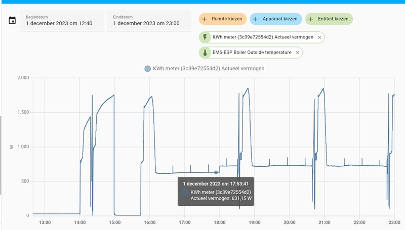

HansRemmerswaal schreef op woensdag 6 december 2023 @ 14:03:
Compressor met zulke pieken van 100% is een teken van defrosts.
Maar welke temperatuur loopt dan bij jou terug? Die "hot water" is denk ik je boiler?
Dit grafiekje laat alleen de pomp in de warmtepomp zien en of er verwarmd wordt
In de bovenste regel
En geen compressor modulatie :)

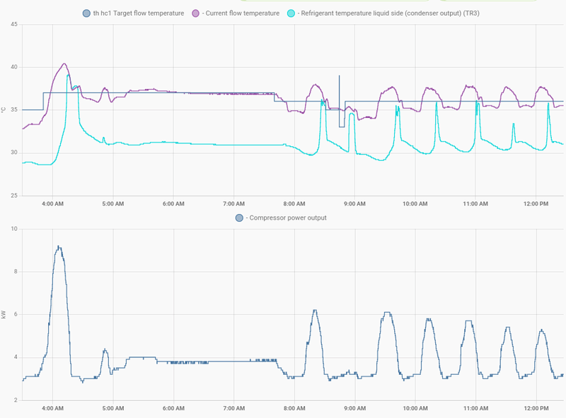

Elroy15 schreef op woensdag 6 december 2023 @ 11:11:
Goedemorgen,
Eindelijk is de temperatuur nu goed in huis. Alleen het volgende
Wat mij opvalt is de pomp draait de hele dag alleen heeft hij heel vaak pieken en zakt dan weer terug. Eerst dacht ik dat het defrosts waren maar dit zijn het niet. Het lijkt wel of de compressor niet goed moduleert.
Instellingen nu zijn
Voetpunt 23
Eindpunt 45
Ruimteinvloed uit
Off set 0
Delta t 6.5
Temp 20.5 in huis nu 20.5
Beneden is er vloerverwarming en boven radiatoren.
De temperatuur in huis is nu goed. Zijn er nog instellingen die ik kan aanpassen zodat de pomp wat rustiger loopt ?
Alvast bedankt
De twee plaatjes die je stuurt zijn van vandaag?
Je TL 2 = 6.3 graden. Dit past niet echt bij een hoge defrost frequentie.
Pomp de hele dag draaien past wel weer bij defrosts.
De werking van de hysterese wordt steeds door defrosts doorkruist.
Temperatuur blijft redelijk gelijk, maar ik had het idee dat de HC pumpspeed een beetje constant zou moeten zijn.
Hopelijk is dat straks het geval als de buitentemperatuur wat oploopt.

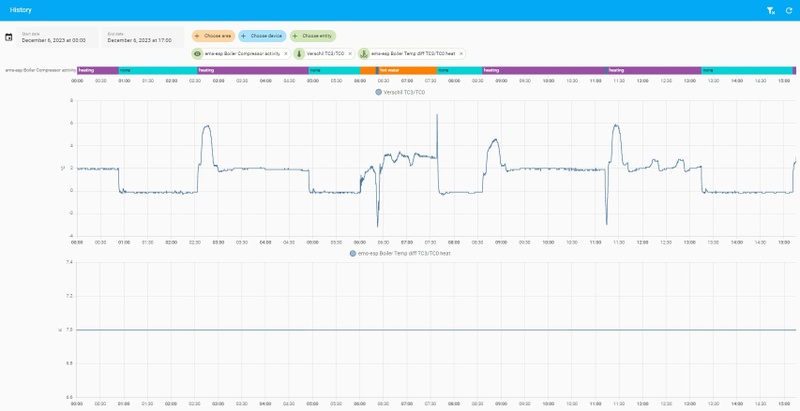

jaapzb schreef op woensdag 6 december 2023 @ 15:07:
HC pump speed is de snelheid van de interne pomp die het CV-water door de warmtewisselaar van de warmtepomp pompt. Deze regelt op basis van TC0/TC3 verschil. Hij probeert het ingestelde gewenste verschil tussen TC0 en TC3 te halen door deze interne pomp op of af te toeren. Pompsnelheid is dus wel een nuttige logging om naar te kijken om te zien of je TC0/TC3 instelling past bij je installatie.
Mijn instelling voor TC3/TC0 is 7.0 K
Als ik tijdens een run kijk naar het verschil tussen TC3/TCO dan is die tijdens een run 2 K...
Afbeeldingslocatie: https://tweakers.net/i/-_368ZxTikHkqn7QmptE0nADo8w=/800x/filters:strip_icc():strip_exif()/f/image/GscKqc5G3WO3BAVHz1LXdu5c.jpg?f=fotoalbum_large

HansRemmerswaal schreef op woensdag 6 december 2023 @ 15:16:
Zet die TC3/TC0 eens naar 2.0 K dan zul je als het goed is zien dat je interne pomp niet meer naar de 1% aftoert maar veel harder blijft draaien

jaapzb schreef op woensdag 6 december 2023 @ 16:10:
Oh ja ik bedoel ook niet dat harder draaien beter is hoor maar om even te laten zien dat die interne pomp daadwerkelijk op die TC0/TC3 verschil regelt. Het is weer een van de waarden waar je naar kan kijken om je systeem in te regelen.
Maar wat is bij jullie dan het daadwerkelijke verschil tussen TC3/TC0? Komt die in de buurt van de ingestelde delta?

Alleen tijdens de opstart piek is het verschil een stuk hoger.

Apart verschil weer! 😃 Hier loopt zowel Ta als de compressor output direct op als de extra ‘trap’ vrij komt.
Compressor vermogen op het moment van de piek in het opgenomen vermogen. Direct meer afgifte en ook warmer water (Ta niet in deze grafiek te zien):
Afbeeldingslocatie: https://tweakers.net/i/IMaJAoKRpTzvCIzl4T9C98ZCRTQ=/800x/filters:strip_icc():strip_exif()/f/image/XjNMoNloeF54hnKTlU7nDJiN.jpg?f=fotoalbum_large

Deze ochtend ging de compressor warm water maken en het elektrische element ging ook aan terwijl de setting is dat dit alleen mag onder de 0 graden. Of kijk ik naar de verkeerde setting?
In de grafiek is phase 3 de compressor en phase 1 en 2 de elektrische elementen.

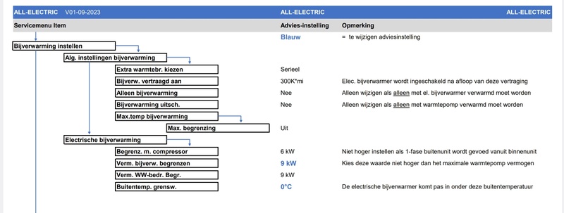

Ik heb op de zwitserse site van Nefit-Bosch de info gevonden voor deze grotere versie van de compress 5800i AW die in februari beschikbaar komt.
Stil en een groot modulatiebereik, maar wel minder efficiënt dan de oudere Enviline. Voor ons een kanshebber in ieder geval.

En bij de radiatoren zou je dat ook moeten doen dus knop eraf of op max zetten
En dan op ruimte inregelen door de radiator in te regelen met de flow dus voor instellingen Achter de knop gebruiken of anders met het voetventiel de flow regelen
Dat kan de warmtepomp zijn warmte kwijt en zal daardoor langer draaien
wat weer zuiniger is voor een warmtepomp
Best kans dat nu regelmatig het electriche element gebruikt wordt voor een defrost
Door te weinig systeem inhoud door de slimme thermostaat knoppen
En in de TS staat een link voor de advies instellingen
Download die en loop de instellingen van je warmtepomp na

Still modus staat niet aan (alleen eerste 10 min van de run). 99 van de 100 runs zien er bij mij zo uit.
Heel af en toe zijn de temperaturen wel strak zoals in de run een paar uur later.
Hieronder het plaatje met het opgenomen vermogen erbij. Daar zit die golf ook in.
hier vannacht weer zo'n mysterieuze zeldzame mooie run.
Ik had opeens het idee dat het te maken heeft met dat de target te vaak wijzigt en die niet de tijd heeft om daar op in te spelen. Dus eens de target stil gezet, maar nee, helaas weer dat golven.. De pieken in het vermogen worden wel wat kleiner. Maar vannacht had die binnen twee piekjes iets passends gevonden, nu na 3 uur nog niet.
Vannacht tijdens de rustige lijn was de gedempte buitentemperatuur 6, nu 7. Alsof er opeens iets in balans is, wat bijna nooit gebeurt. Ik snap het niet.
Het was ook iets meer dan het minimum vermogen tijdens die rechte lijn, dus het is niet dat minimum net passend is.
Afbeeldingslocatie: https://tweakers.net/i/Lhb-qmXgmTmXWLHZaBG8_vmaGjI=/800x/filters:strip_exif()/f/image/46S1Hl7Jvv7kZOUoman0hC7q.png?f=fotoalbum_large
