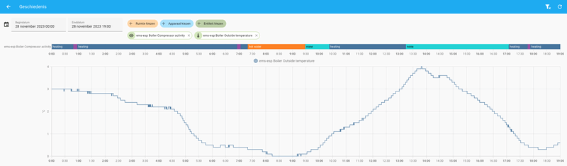

Wollie91 schreef op dinsdag 28 november 2023 @ 19:43:
Even nieuwsgierig...
Hoeveel defrosts hebben jullie sinds 00:00 afgelopen nacht? De buitentemperatuur ligt hier sindsdien tussen de 2 en de 0 graden.
2 defrosts en een heel lange runs ;)

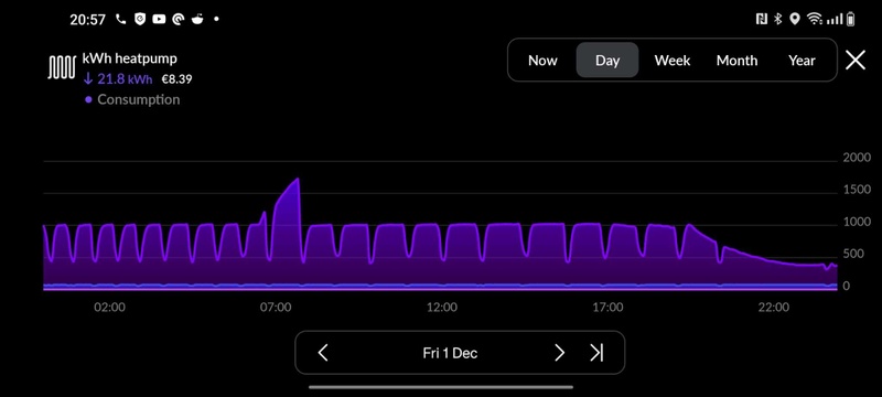

  • JeroenP1974
  • Registratie: November 2023
  • Laatst online: 26-02-2025
Hallo allemaal, even korte vraag; wanneer stopt een warmtepomp met een goede run? Mijn warmtepomp draait nog steeds vele uren en ik begrijp niet goed waarom. Heb op jullie advies de stooklijn aangepast. Het is ook erg warm in de woning. Zou best wat minder kunnen ;-)
Voetpunt 20graden
Eindpunt 35 graden
Max temp 48graden
Gevraagde temp 20 graden
Verschil in aanvoer en afvoer op verdeler is ongeveer 3- 5 graden
Ingestelde tc3/tc0 op warmte pomp is 5k
Ruimte temperatuur regeling is uit
En offset is 0k
Alvast dank voor meedenken en jullie tips
  • HansRemmerswaal
  • Registratie: Januari 2016
  • Laatst online: 30-09 19:37
JeroenP1974 schreef op zaterdag 2 december 2023 @ 19:22:
Als de aan/uit hysterese is bereikt. Staat hier uitgelegd voor een korte run.
Nefit EnviLine warmtepomp ervaringen uitwisselen
Mogelijk heb je defrosts gehad? Dan begint de run opnieuw. Je hebt dan geen lange run maar een aantal kortere runs onderbroken door defrosts. Bij geen van die runs is dan de aa/nuit hysterese gehaald. Met wat pech kan dat dagen duren…
Nefit EnviLine A/W Split 7.0 E-S warmtepomp | Nefit HR 300 liter boiler | Nefit 50 liter buffervat | Bosch EasyControl CT200 thermostaat | Home Assistant | BBQKees | PV 6 kWp ONO | Tesla MY LR AWD 2021 FSD | Zaptec Go 2

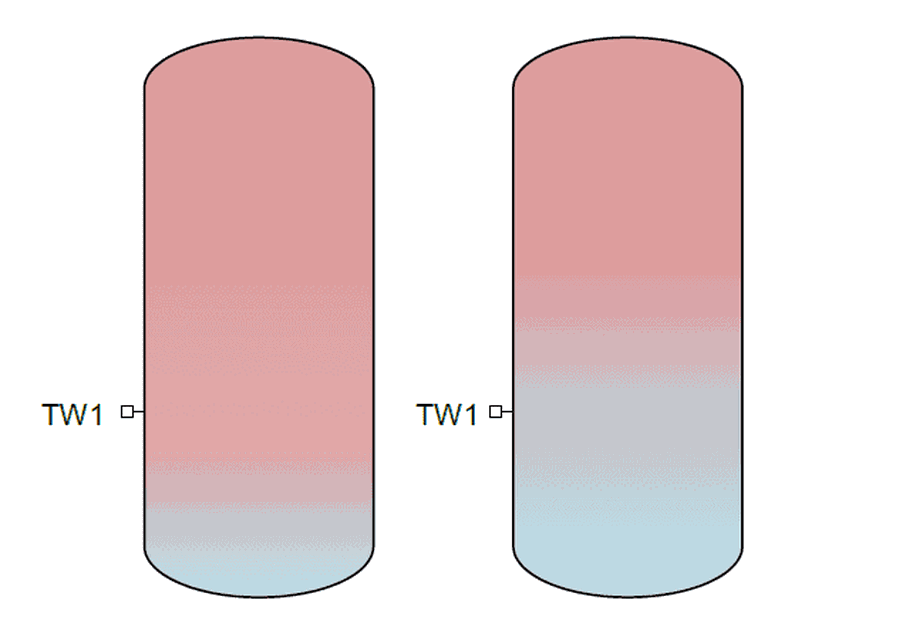

1. Is het gebruikelijk dat een SWW run zo ontzettend lang duurt?
2. Is het tempo waarop mijn 300L boiler afkoelt normaal, of is dit het probleem waar in de topicstart over gesproken wordt?
Afbeeldingslocatie: https://tweakers.net/i/vkXxnADm8GZSIwba9J95SZRCpBs=/800x/filters:strip_exif()/f/image/Y4HFM8L3nGXZbnpb1U1cbQnX.png?f=fotoalbum_large

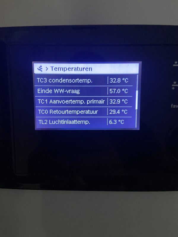

s441558 schreef op zaterdag 2 december 2023 @ 21:54:
Een lange run met dit weer is toch ook niet gek? Bij mij draait ie ook al vanaf 14.00 h lekker rustig. Zonder defrosts (in tegenstelling tot gisteren.
Bij ons draait de warmte pomp al dagen (zonder tussen pozen) althans niet door mij opgemerkt op 50%
Vraag me echt af of dat wel goed kan zijn.
Voetpunt : 20
Eindpunt : 32
Ruimte beïnvloed uit
Offset 0k
Tc3/tc0 op 4K

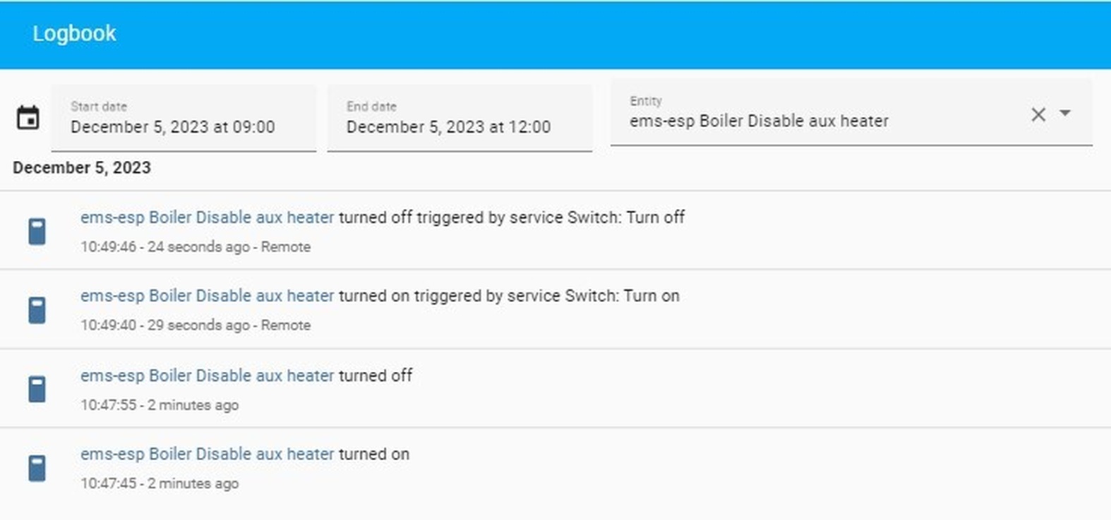

Heeft iemand een idee hoe ik er met home assistant voor kan zorgen dat electrisch verwarmen van de boiler alleen toegestaan is tijdens het moment van de wekelijkse desinfectie run?
Je kunt in het menu het electrisch element helemaal uitschakelen voor warm water bedrijf maar dan gaat de desinfectie run ook niet goed helaas.
Ik wil voorkomen dat de boiler soms het laatste deel wordt opgewarmd via het electrisch element (na een defrost). De software denkt dan dat dit voordeliger is maar ik weet zeker dat dit in de meeste gevallen echt niet zo is....
Alvast bedankt voor het meedenken 🙂
  • jaapzb
JeroenP1974 schreef op zondag 3 december 2023 @ 18:24:
Voetpunt : 20
Eindpunt : 32
Offset 0k
Tc3/tc0 op 4K
Is de gewenste temperatuur binnen gehaald?

Die temperatuursensor zit bij de boiler halverwege. Bovenin de boiler is het water warmer dan onderaan de boiler waar het koude water wordt toegevoegd. Je boiler zal zeker wat afkoelen maar ik denk zelf dat een gedeelte van die gemeten temperatuurdaling komt van het mengen van het warme en koudere water.
Bij mij loopt die current extern temperature naar beneden met zo'n 2-3 graden per 10 uur, als ik het goed zie is dat bij jou ook het geval.
Ik weet niet wat voor een soort warmtepomp je hebt, je hebt een vrijstaand huis dus mogelijk ruimte voor een monoblock. Ik heb mij laten vertellen dat bij een monoblock dit probleem met versneld afkoelen niet voorkomt omdat daarin een extra klep zit, dus daar zou dit terugslagklep niet nodig zijn. Maar misschien kan een monoblock bezitter dit bevestigen.

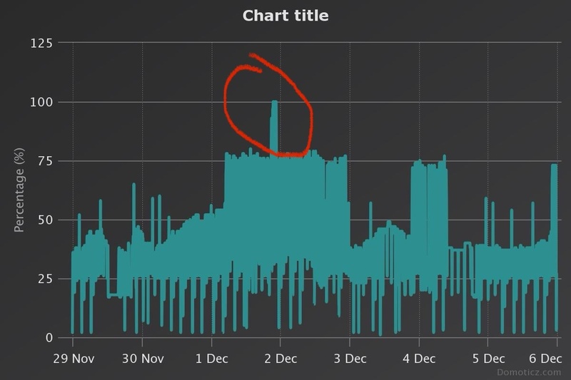

Mijn laatste vraag heeft zichzelf volgens mij al beantwoord. Ik had vanaf 29 of 30 november steeds meer dips in mijn stroomvraag. Dit waren twee erg mistige dagen met veel vocht in de lucht. Ik heb einde middag een aantal instellingen gewijzigd (zoals in de curve gelijk te zien).
Afbeeldingslocatie: https://tweakers.net/i/wnU5AGSuwGyuHO_kcdy0Z9WONR4=/800x/filters:strip_icc():strip_exif()/f/image/zasa4uEeHWII7aV2U8d7XoM5.jpg?f=fotoalbum_large
Omdat de temperatuur in huis eigenlijk al weken hoger was dan de ingestelde temperatuur, heb ik de stooklijn een offset van 2° K gegeven en de stooklijn aangepast van 25 - 44 naar 23 - 36. Het verbruik is natuuurlijk gelijk naar beneden gegaan en omdat het nu droger en kouder is, zie ik ook minder defrosts.
Afbeeldingslocatie: https://tweakers.net/i/GWrg3qmhEKcRS40zZBxtCylTPZk=/800x/filters:strip_icc():strip_exif()/f/image/FMj6HcBiGEIquVmUT7YEEGvg.jpg?f=fotoalbum_large
Ik herken trouwens ook dat een defrost het geluid maakt van ontluchting zoals bij een vrachtwagen of turbo. Een beetje wat een ontluchter ook doet bij het ontluchten van het systeem, maar dan veel luider.
[ Voor 2% gewijzigd door Westerterp op 04-12-2023 11:15 . Reden: Aanvulling. ]

Wellicht zijn er meerdere opties, maar ik weet ook dat het controlebord in de Enviline en Compress varianten een aantal poorten hebben waar je bijvoorbeeld smart devices op kan aansluiten. Als die (met 12V of 5V) een signaal geven, kan je in de HPC410 kiezen voor een actie als op die poort een signaal binnenkomt. Dat zou bijvoorbeeld kunnen zijn met een device dat via software of een smarthomehub prijspeilen weegt. Er zit tenminste één poort voor smart input.
Afbeeldingslocatie: https://tweakers.net/i/LCDhcD532bkp86cI7w4dsWxI8xc=/full-fit-in/4920x3264/filters:max_bytes(3145728):no_upscale():strip_icc():fill(white):strip_exif()/f/image/Rada8bIvO2K6XXm0dHfbT8EZ.jpg?f=user_large

Had dit niet verwacht, maar ben er wel blij mee.
Afbeeldingslocatie: https://tweakers.net/i/VyySqyD4uAm-WfMsS-Ag38Z30VM=/full-fit-in/4920x3264/filters:max_bytes(3145728):no_upscale():strip_icc():fill(white):strip_exif()/f/image/H6QaXvFtPXjDGdxrGN4gHjG4.jpg?f=user_large

Wij zijn nu sinds 6 maanden ook trotse gebruikers van een 9KW split (all electric), maar sinds een paar dagen hebben we precies hetzelfde probleem. Zodra de aanvoertemperatuur een beetje lekker wordt, gebeurt meteen weer een defrost. Temperatuur in het huis is nu ook niet meer echt lekker. Uit alle andere bijdragen hier op het forum heb ik nu begrepen dat de reden hiervoor vooral gezocht moet worden in die combinatie van lage temperatuur en hoge luchtvochtigheid. Nu vraag ik me af: moet ik me erop instellen dat dit iedere winter gebeurt of is dit een bijzondere situatie?
Hier dezelfde unit en zelfde probleem helaas. De verdamper is gewoon erg krap voor dit vermogen. Wat ik wel constateer is dat er ergens rond het vriespunt (hiervoor gebruikt de regeling de gedempte temperatuur) er nog een extra zware compressor trap wordt vrijgeschakeld. Hierdoor blijft de woning, ondanks de vele defrosts (28 vandaag) toch goed op temperatuur. Zie de rode cirkel waarin dit even kort voorkwam toen de buitentemperatuur echt laag werd. Ik heb dit vorig jaar ook meer en langer gezien. Bij het maken van SWW wordt deze extra trap ook vrijgegeven. Stille modus is dan trouwens al een tijdje uit en dus in het plaatje niet van invloed.
Opgenomen compressor vermogen t.o.v. de max toegestane 3680Watt:
Afbeeldingslocatie: https://tweakers.net/i/KNHzP_e1QeF2WEPocSxhg-2P6cQ=/800x/filters:strip_icc():strip_exif()/f/image/LNKtCa0J0UmtIKF2tv3WPMfJ.jpg?f=fotoalbum_large
Mocht het toch te koud worden dan valt de unit terug op de elektrische elementen, maar dat is een dure situatie.
Je moet je er denk ik op instellen dat dit defrosten zo’n drie weken per jaar een issue is. Andere kant is dat alle andere maanden zeer mooie stabiele runs te krijgen zijn. Eigenlijk is de warmtepomp dus perfect gedimensioneerd.

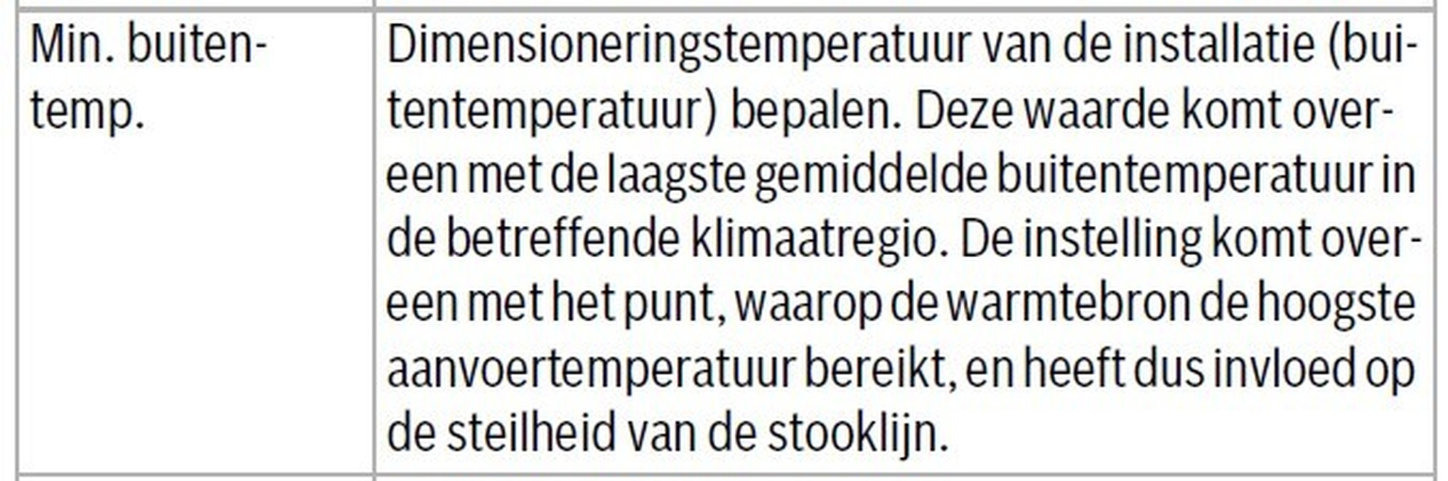

en wat is dan Minimal external temperature of min. buitentemperatuur (onder installatiegegevens)?
De 20C kan ik idd niet veranderen.
Zou je volgens mij wel me kunnen spelen, als je zegt dat -10 nooit voorkomt, of dezelfde aanvoer temperature nodig zou zijn dan met -5. Is dan alleen moeilijker vergelijken met andere stooklijnen.
Handleiding zegt ... "laagste gemiddelde buitentemperatuur". Met een zwaar goed geïsoleert huis lijkt me -5 in NL niet gek.

Ah, met deze kun je blijkbaar de temperatuur van het eindpunt beïnvloeden.
Maar dit is een andere setting dan die Buitentemperatuur Grenswaarde.

  • P-twin
  • Laatst online: 02-10 07:18
Elroy15 schreef op woensdag 6 december 2023 @ 11:11:
Goedemorgen,
Eindelijk is de temperatuur nu goed in huis. Alleen het volgende
Wat mij opvalt is de pomp draait de hele dag alleen heeft hij heel vaak pieken en zakt dan weer terug. Eerst dacht ik dat het defrosts waren maar dit zijn het niet. Het lijkt wel of de compressor niet goed moduleert.
Instellingen nu zijn
Voetpunt 23
Eindpunt 45
Ruimteinvloed uit
Off set 0
Delta t 6.5
Temp 20.5 in huis nu 20.5
Beneden is er vloerverwarming en boven radiatoren.
De temperatuur in huis is nu goed. Zijn er nog instellingen die ik kan aanpassen zodat de pomp wat rustiger loopt ?
Alvast bedankt
Ik lees mee, want ik heb hetzelfde patroon.
Afbeeldingslocatie: https://tweakers.net/i/GL9eUVYvPmaumoUNpIH9VeIuKWY=/800x/filters:strip_icc():strip_exif()/f/image/m5xffWAUiU2M2QcmMwesrQnk.jpg?f=fotoalbum_large
Nefit EnviLine IDU Monoblock E 9 E-S, Boiler 300 L, Buffervat 50L. Husdata.
  • HansRemmerswaal
P-twin schreef op woensdag 6 december 2023 @ 13:37:
Compressor met zulke pieken van 100% is een teken van defrosts.
Maar welke temperatuur loopt dan bij jou terug? Die "hot water" is denk ik je boiler?
Afbeeldingslocatie: https://tweakers.net/i/54aeqYFNmaIpK1We7tBCdSh76Jc=/800x/filters:strip_exif()/f/image/cwQpKCBneeNswzZdOGoJ4Rc1.png?f=fotoalbum_large
[ Voor 5% gewijzigd door HansRemmerswaal op 06-12-2023 14:06 ]
