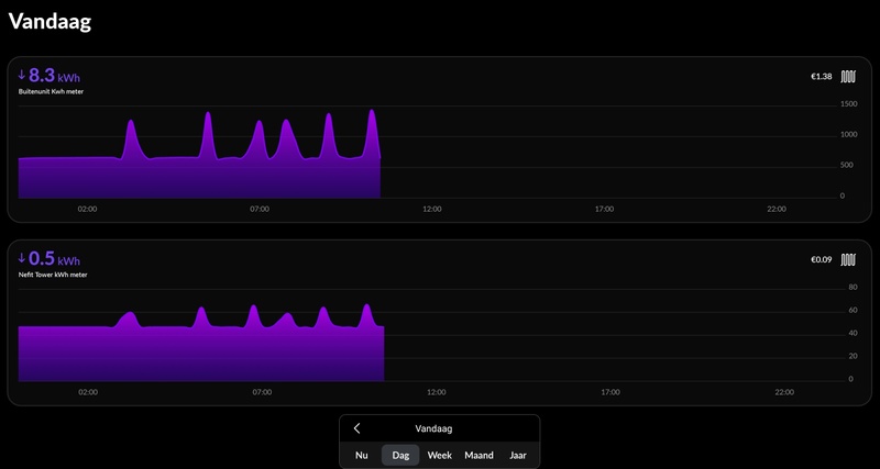

Mijn warmtepomp laat dit gedrag zien als het tegen de 0 graden loopt. Ik mis een beetje het moduleren van de warmtepomp. Het is of laag, of pendelen. Daartussen zit niet zo veel. Ik vraag me dan bijna af of ik niet beter gas op een laag pitje kan gaan stoken dan

Noxa schreef op dinsdag 28 november 2023 @ 20:37:
Ik tel zo,n 7 defrosts in de grafiek dat is normaal gedrag met dit koude en vochtige weer buiten
Ik zie ook dat op het laatste stukje van je grafiek de stooklijn zakt en dat dan die golf beweging minder worden
Dus misschien is het mogelijk om de stooklijn iets lager in te stellen
Dan meer radiatoren of vloerverwarming beneden open zetten en boven wat knijpen
Dan krijgt de warmtepomp het beneden makkelijker warm
Als het dan warm blijft beneden dan boven elke dag er wat bij openen
En ook je stooklijn kun je dan weer gaan proberen te verhogen als dit trucje werkt

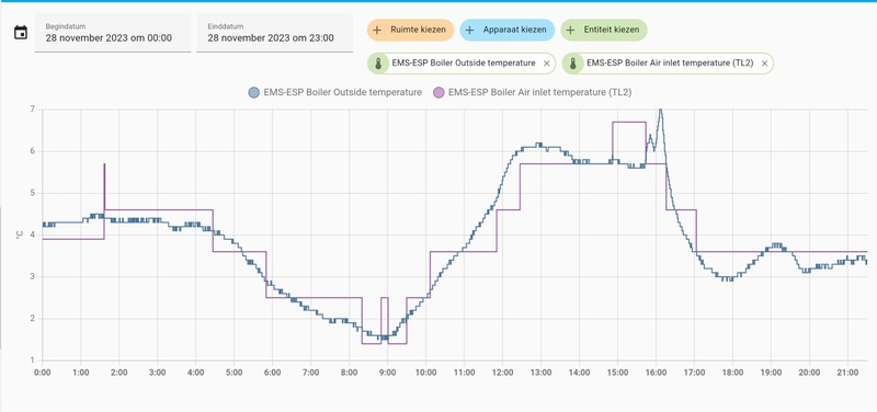

Wollie91 schreef op dinsdag 28 november 2023 @ 21:05:
Hier 10 stuks... Zijn de temperaturen vergelijkbaar bij jullie?
Aan de hand van welke sensoren kan ik controleren of het aanzuigen van de uitgeblazen lucht een probleem zou kunnen zijn?
Kijk naar je buitentemperatuur en naar TL2 air inlet daar zit bij mij 1 graad verschil ongeveer tussen
Nu buitentemperatuur is 3.4 en air inlet is 3.6 momenteel
Nefit enviline A/W split 5.0 Tower binnenunit met 190 liter boilervat, 50 liter Nefit buffervat, thermostaat 1010H, en boderus pomp unit,

  • Willem senior
  • Registratie: Juni 2017
  • Laatst online: 22:57
Wollie91 schreef op dinsdag 28 november 2023 @ 21:24:
Zie onderstaande afbeelding voor mijn waarden en compressor status.
Ik zie niet dat je de uitgeblazen koude lucht weer opzuigt
Dit is vandaag bij mij buitentemperatuur en Air inlet TL2
Afbeeldingslocatie: https://tweakers.net/i/kH4rVT-jRPWBbvrZfyLxFfxIvS0=/800x/filters:strip_icc():strip_exif()/f/image/ahAdlHsDJisRA55VJKSQUZox.jpg?f=fotoalbum_large
Ik zie wel bij mij de Defrost om 16:00 toen werd de buitentemperatuur ineens hoger 8)
Was de zon op de buitentemperatuur sensor zie ik bij de grafiek van de compressor dus toch geen Defrost om 16:00
[ Voor 9% gewijzigd door Willem senior op 28-11-2023 21:41 ]

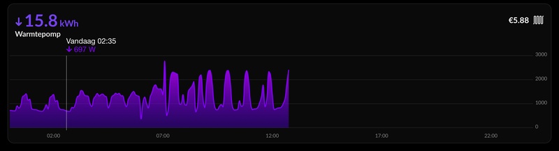

Wollie91 schreef op dinsdag 28 november 2023 @ 19:43:
Even nieuwsgierig...
Hoeveel defrosts hebben jullie sinds 00:00 afgelopen nacht? De buitentemperatuur ligt hier sindsdien tussen de 2 en de 0 graden.
7 defrosts en de temperatuur schommelde tussen de 0 en 4 graden.
Het nadeel van zoveel defrosts is dat de aan/uit hysteresis van 250 Kmin nooit wordt bereikt… het wordt dus warmer dan nodig is.
Afgelopen winter had ik zo’n reeks die vele dagen door bleef gaan totdat ik het zat was en de target flow sterk heb verlaagd om een einde te forceren. Was een duur stook weekje…
Ik vraag mij trouwens af of er een relatie is tussen veel/weinig defrosts en hoe stabiel de temperaturen in de buiten unit zijn. Terwijl ik dit type hoor ik defrost nummer 8…
Afbeeldingslocatie: https://tweakers.net/i/8TsQhOa6kPAHFPEmU1DFoKQ8JHs=/800x/filters:strip_icc():strip_exif()/f/image/fWS7A0vh2JrMMsJpLZU5TMVv.jpg?f=fotoalbum_large
[ Voor 30% gewijzigd door HansRemmerswaal op 28-11-2023 22:25 ]

HansRemmerswaal schreef op dinsdag 28 november 2023 @ 22:14:
Het valt me wel op dat de temperatuur bij jou veel hoger is rond de 60 graden wat ik zo zie
Ik heb er even 2 vergeleken
Afbeeldingslocatie: https://tweakers.net/i/n-t3Y65iioYuRGQrvHG4GLK9yMo=/800x/filters:strip_icc():strip_exif()/f/image/MNsDW4aTkhOyHLL0oPtoD7ez.jpg?f=fotoalbum_large
Afbeeldingslocatie: https://tweakers.net/i/jDqO1bSbo1JZhepmCBMMXbm5ujI=/800x/filters:strip_icc():strip_exif()/f/image/fs5KHHwMYdbf9PGk3dznWfEL.jpg?f=fotoalbum_large
En nu valt mij op dat daar een DeltaT van 7 tussen zit
En die DeltaT van 7 heb ik ingesteld bij Tc3-tc0 als verschil (standaard instelling van Nefit)
Misschien heeft het daar wel iets mee te maken

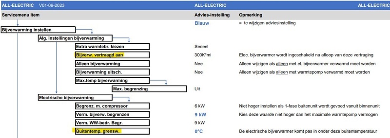

Ik denk dat het aansluiten van het elektrische element niet uitmaakt
Want dat wordt pas ingeschakeld als er niet genoeg warmte in je systeem is
Ik dacht ergens gelezen te hebben dat dan tijdens een Defrost
De aanvoer temperatuur onder de 20 graden moet komen en dan schakelt het electriche element bij

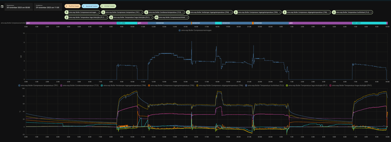

Hallo allemaal, ben een newbee op dit gebied
En heb eens een aantal waardes uitgedraaid van vannacht en vanmorgen om te weten of dit normale waardes zijn?
Nefit Enviline monoblock 5Kw met een boiler van 200 liter 2 personen
graag advies,
groet, Frans
Afbeeldingslocatie: https://tweakers.net/i/bCJALQo2DO_y8H8FIKU0X58FkOE=/800x/filters:strip_exif()/f/image/ishhPvL1qJ4gLOcytVnv1edc.png?f=fotoalbum_large
[ Voor 6% gewijzigd door grimelke op 29-11-2023 10:11 ]
  • HansRemmerswaal
  • Registratie: Januari 2016
  • Laatst online: 30-09 19:37
grimelke schreef op woensdag 29 november 2023 @ 10:09:
graag advies,
groet, Frans
Ik zou er heel blij van worden als dit er zo strak bij mij uit ziet.
Maak eens een plaatje met alleen de current en target flow, al die andere temperaturen zijn leuk voor troubleshooting. Als je ziet dat de current dicht op de target zit dan zit je goed. En uiteraard kijken of de kamertempertuur dicht op de gewenste temperatuur zit.

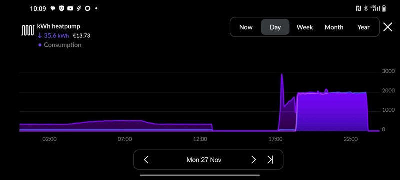

  • Westerterp
  • Laatst online: 10-09 11:46
Helden,
Ook hier heb ik afgelopen week mijn eerste defrost gehad op mijn Bosch Compress 3400i 4kW split.
Ik zie de laatste week mijn verbruiksprofiel veranderen en dan bedoel ik niet alleen het aantal kW.
Dit is hoe het afgelopen jaar met verwarmen en koelen de verbruiksgrafiek er meestal uitzag. Een opstart met iets meer vermogen langzaam afzakkend naar een laag pruttelend verbruik (niet letterlijk pruttelend) en één of twee keer per dag een piek als het SWW wordt opgewarmd:
Afbeeldingslocatie: https://tweakers.net/i/cS8e9jXLoFQowR0o_bFClQXo3vs=/800x/filters:strip_icc():strip_exif()/f/image/jFSohN7D5onls4yDWTXCERBk.jpg?f=fotoalbum_large
Op 22 november zag ik voor het eerst kleine pieken op een fase die normaal niet wordt gebruikt. Ik heb de binnenunit drie fase aangesloten en één fase naar de buitenunit gelegd. (I know, had een aparte groep moeten zijn) Het is één van de fases op de binnenunit waar de pieken van komen:
Afbeeldingslocatie: https://tweakers.net/i/b6dJGmFQOzGTSKxdyRxm_HrlDBA=/800x/filters:strip_icc():strip_exif()/f/image/muX72lYpUil9DMCtOyAuwoIl.jpg?f=fotoalbum_large
Vraag 1: Wat kan deze kleine pieken veroorzaken? Is dit een defrost of een elektrische bijverwarming?
Op de 27e ging het verbruik ineens maximaal omhoog naar 6kW elektrisch (3x 2kW). Ik heb de elektrische bijverwarming in de software uitstaan, maar er blijkt een aanvullende optie te zijn dat die onder een bepaalde buitentemperatuur alsnog kan worden gebruikt, waarbij je wel kan kiezen hoeveel kW hij dan maximaal mag gebruiken. Ik heb dit aansluitend naar 0kW gezet omdat ik liever heb dat de warmtepomp het zelf doet en ik wanneer nodig met de houtkachel bijstook:
Afbeeldingslocatie: https://tweakers.net/i/cMvRxDp3dHo5qqtbkf8j3iWDOLQ=/800x/filters:strip_icc():strip_exif()/f/image/j3qOqR172Rx6cPmniSJYsTa9.jpg?f=fotoalbum_large
Dit gaat verder prima, maar ik zie dat de verbruikslijn nu kleine dalen heeft die niet volledig naar nul gaan. Hij gebruikt dus nu gewoon het maximale 1kW (elektrisch voor de compressor) van de 4kW (totale maximale warmteopbrengst), maar met dipjes:
Afbeeldingslocatie: https://tweakers.net/i/X_mhNUQZdAJRgUi7DuTDWzoxCJI=/800x/filters:strip_icc():strip_exif()/f/image/2dv0l4fntUjM8sPEe6CIIjDE.jpg?f=fotoalbum_large
2. Wat zou deze dipjes veroorzaken?
Hier is duidelijk te zien op welke dag te buitentemperatuur de elektrische bijverwarming triggerde. Ik denk dat de andere donkerblauwe stukjes de legionellacycli zijn:
Afbeeldingslocatie: https://tweakers.net/i/t6_uTRIg_MnxHm-cjmVxJo3Y6KM=/800x/filters:strip_icc():strip_exif()/f/image/XoiXeJERMdIM7b82VYyvbxv7.jpg?f=fotoalbum_large
Ik heb de temperatuur met de 1010H op 18º C staan, maar de temperatuur in de woonkamer op de 1010H geeft bijna altijd tussen de 19º en 21º aan. Ik heb de Invloed Ruimtetemperatuur telkens verder omhoog gezet en die staat nu op 5K.
3. Wat veroorzaakt dat de warmtepomp de temperatuur zo ruim boven de ingestelde temperatuur van 18º nog steeds gewoon doordraait en het nooit daadwerkelijk 18º laat worden?
[ Voor 5% gewijzigd door Westerterp op 29-11-2023 10:48 . Reden: Aanvullende vraag. ]

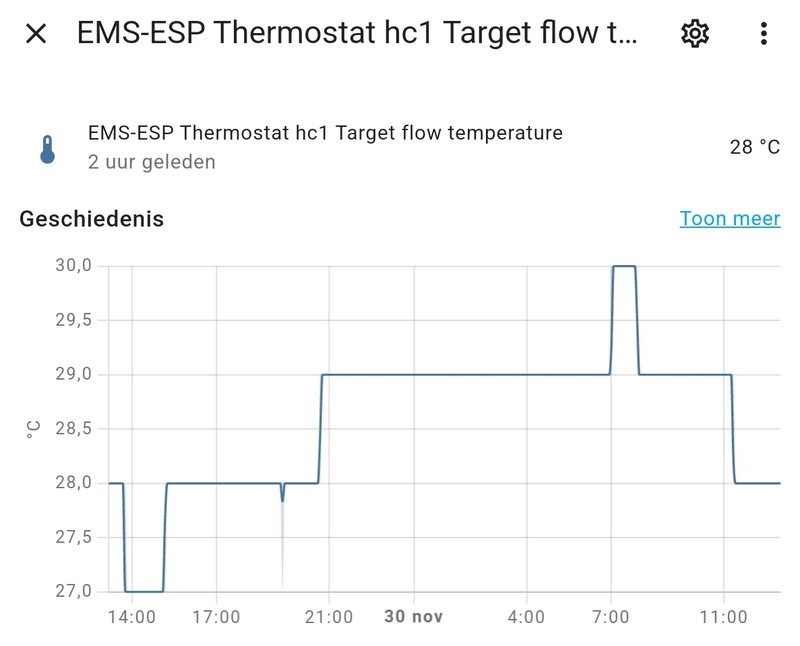

  • grimelke
  • Registratie: September 2020
  • Laatst online: 18-02 18:25
HansRemmerswaal schreef op woensdag 29 november 2023 @ 10:27:
Dankjewel voor je reactie,
Wat bedoel je met current en target flow? graag de ems-esp waarden! mbt de temperatuur woonkamer die is zover ik kan zien tussen de 19,5 en 20 graden
Groet,
Frans
  • HansRemmerswaal
grimelke schreef op woensdag 29 november 2023 @ 10:32:
Groet,
Frans
ems-esp Boiler Current flow temperature
ems-esp Thermostat hc1 Target flow temperature
Dit zijn de 2 temperaturen waarom de WP stuurt, de aanvoertemperatuur en de gewenste aanvoertemperatuur. In de openingspost staat het e.e.a. uitgelegd hoe de target wordt bepaald en wat de link is tussen deze twee en de lengte van een run.
Nefit EnviLine A/W Split 7.0 E-S warmtepomp | Nefit HR 300 liter boiler | Nefit 50 liter buffervat | Bosch EasyControl CT200 thermostaat | Home Assistant | BBQKees | PV 6 kWp ONO | Tesla MY LR AWD 2021 FSD | Zaptec Go 2
  • grimelke
HansRemmerswaal schreef op woensdag 29 november 2023 @ 10:36:
Als ik het goed heb zijn dit de temperaturen!
Afbeeldingslocatie: https://tweakers.net/i/8u60RIy1VK40h6TQxoDDcIDAnOI=/800x/filters:strip_exif()/f/image/KAAiWTEfexjMMTIGAv9saaHX.png?f=fotoalbum_large

  • HansRemmerswaal
grimelke schreef op woensdag 29 november 2023 @ 10:44:
Je target gaat wel heel erg op en neer. Van 20 naar 30 naar 18... Waarschijnlijk heb je een hele hoge ruimteinvloed factor...

Westerterp schreef op woensdag 29 november 2023 @ 10:28:
Helden,
Ik weet niet hoe koud het was bij jou op 22 november
Maar de dipjes of plekjes zouden van een warmte lint kunnen zijn
als je die hebt kan het de vorst beveiliging tegen het dicht vriezen van de carterpan zijn

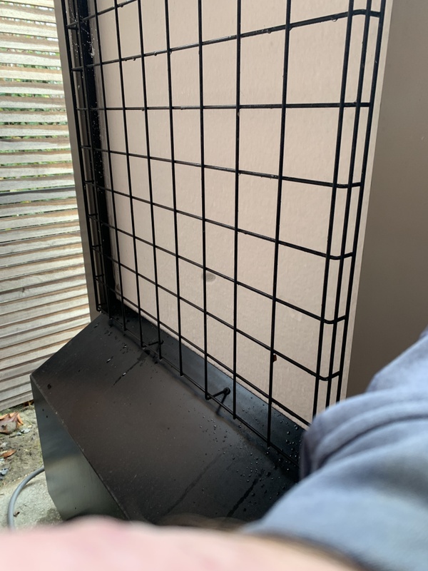

(Bak van buitenunit waar het water uit druppelt )
En de compressor heeft ook carter verwarming die schakelt dacht ik standaard aan onder de 5 graden buitentemperatuur
Die kun je niet uitzetten werkt op de motor spoel (soort lek stroompje door de motor)

JeroenP1974 schreef op woensdag 29 november 2023 @ 10:46:
@Willem senior Zijn deze instellingen nog steeds bij jouw van toepassing? En wat heb je bij offset en kamerinvloed staan?
Nee deze instellingen gebruik ik momenteel niet
Na het verwijderen van de Bypass moest ik de warmtepomp opnieuw gaan inregelen
Offset staat op 0
Ruimteinvloed op uit
Stooklijn nu op eenvoudige stooklijn gezet met alleen buitentemperatuur regeling
En daar draai ik nu met een ontwerp temperatuur van 38 graden
Is momenteel iets te warm maar je moet ergens beginnen
19 graden op de thermostaat is aanvoer temperatuur van 27 graden op dit moment bij 4 graden buiten
Savonds zet ik de thermostaat op 19,5 dan is aanvoerstreeftemperatuur 28
En warmt het huis rustig op tot 20,5 / 21 graden voor nu goed
Als het kouder wordt dan pas ik de ontwerp temperatuur pas aan als het huis dan nog warmer dan 21 wordt
Zie plaatje voor de instellingen
Afbeeldingslocatie: https://tweakers.net/i/VO_vtgjhgmL4UTxScpwNc3q5siU=/800x/filters:strip_icc():strip_exif()/f/image/IPUPYOFG5F0hleSZew2TP8yE.jpg?f=fotoalbum_large
Afbeeldingslocatie: https://tweakers.net/i/H8j0uk3elqsSHsJ4WdivVReJENs=/800x/filters:strip_icc():strip_exif()/f/image/yzMT6n6QF1q6W56ycmeAv1Wf.jpg?f=fotoalbum_large

Ben met vakantie en de WP is gestopt. Lijkt niet goed door de defrost te komen. Echter de electrische verwarming slaat ook niet aan. Iemand een idee hoe ik dat forceer met home Assistant en bbq Kees?
  • JP1980
  • Laatst online: 16:27
En houd de binnenunit de buitenunit vorstvrij of gaat dat bevriezen?
  • HansRemmerswaal
JP1980 schreef op donderdag 30 november 2023 @ 09:28:
Wat bedoel je met "gestopt"? Staat deze in een error modus?
[ Voor 4% gewijzigd door HansRemmerswaal op 30-11-2023 09:33 ]
  • JP1980
HansRemmerswaal schreef op donderdag 30 november 2023 @ 09:31:
Foutcode A01 5453
Verwarmt niet meer temperatuur zakt
  • HansRemmerswaal
JP1980 schreef op donderdag 30 november 2023 @ 09:35:
Foutcode A01 5453
Klinkt niet direct iets dat je remote kunt oplossen.
Geen idee waar die Z1 zit en of je dan wel met de elektrische elementen je huis kunt gaan verwarmen.
Afbeeldingslocatie: https://tweakers.net/i/z3nMRfztUJWK62rGtdf4n3qxwrU=/800x/filters:strip_icc():strip_exif()/f/image/nngvSyKA2bBKgSDgOZnkD413.jpg?f=fotoalbum_large
Je hebt
ems-esp Boiler Aux heater on delay die standaard op 300 Kmin staat.
ems-esp Boiler Outside temp parallel mode die standaard op 0 graden staat.
Zodra de buitentemperatuur onder de ems-esp Boiler Outside temp parallel mode komt dan kan het elektrische element worden gebruikt voor bijverwarmen. Mogelijk daar je hiermee iets kunt proberen om elektrische verwarming te forceren. Bijvoorbeeld door die ems-esp Boiler Outside temp parallel mode naar 5 graden te zetten en die ems-esp Boiler Aux heater on delay tijdelijk wat te verlagen (als dat nog nodig is...)
Dat zijn deze 2 settings.
Afbeeldingslocatie: https://tweakers.net/i/JS6rrzgiQegpB7t7XcIT5nLklu4=/800x/filters:strip_icc():strip_exif()/f/image/05tRoCewh7IZqwYSAqFXf4mg.jpg?f=fotoalbum_large
[ Voor 49% gewijzigd door HansRemmerswaal op 30-11-2023 10:02 ]

Afgelopen nacht heeft het hier iets gevroren. De warmtepomp kent vele defrost momenten.
Tijdens een defrost gaat het watertemperatuur erg snel naar beneden. Na een defrost moet dus de warmtepomp het water weer op de ingestelde aanvoertemperatuur brengen.
En dat kost weer tijd.
Hierdoor voelt de vloer niet erg warm aan en de temperatuur in de kamer blijft wat achter.
1) is het normaal dat er zoveel defrost momenten zijn?
2) wat kan ik doen aan de instellingen om het watertemperatuur niet zoveel te laten zakken?
Afbeeldingslocatie: https://tweakers.net/i/AcT6LY_EN2-tQ7825DtCRb_ANBg=/800x/filters:strip_exif()/f/image/RpmmyUdib0aTkqfpgw8wrUEc.png?f=fotoalbum_large
Hybride warmtepomp 7kw
Buffervat 40 liter
Instelling cv ketel: parallel ingeschakeld bij 0 gr.
[ Voor 10% gewijzigd door Buis07 op 30-11-2023 11:07 ]

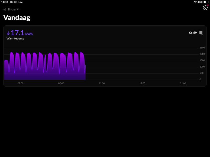

  • Willem senior
Op Marktplaats staan mini pc,s met Home Assistant al geïnstalleerd vanaf ongeveer 75 euro
Ik zelf heb een Hp draaien met Home Assistant
Stroomverbruik valt me niet tegen van de warmtepomp
Dit is alleen het verbruik van de warmtepomp Binnenunit en buitenunit wat ik apart monitor
Afbeeldingslocatie: https://tweakers.net/i/Sll5aEsQHhUsrq4pw9K2FUtBk_4=/800x/filters:strip_icc():strip_exif()/f/image/kzB2RNWNpUwwezU9bsfdrNqM.jpg?f=fotoalbum_large
Afbeeldingslocatie: https://tweakers.net/i/UEaTcGbOOSvpFL76kHr9q9o5564=/800x/filters:strip_icc():strip_exif()/f/image/mGhcZUxBKbwnztQtXh4B643m.jpg?f=fotoalbum_large
[ Voor 76% gewijzigd door Willem senior op 30-11-2023 10:55 ]

Je hebt
Dank voor het uitzoeken, best lastig op telefoon metslecht internet. Heb de minimum aux temperatuur op 10graden gezet en daarna ook force aux heating opon. Gebeurd nog niks. De delay snap ik niet, is dat minuten? Storing is er al 24 uur.
Heb buren geaptt of ze even in de meterkast willen kijken. Verder lijkt in huis alles te werken ook zonnepanelen levert op 3 fases dus aardlek is er denk ik niet uit.

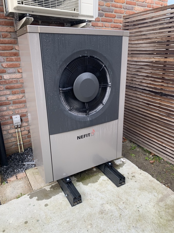

  • cijder1
  • Registratie: Augustus 2022
  • Laatst online: 01-10 23:22
Zo ziet mijn buiten unit er momenteel uit.
Hij is wel bezig met sww en verwarmen.
Afbeeldingslocatie: https://tweakers.net/i/b-0bMC1hRppM8PQYE1ISNK_T140=/x800/filters:strip_icc():strip_exif()/f/image/RvKEPmjIRe2ZXOiGCcHSdm4n.jpg?f=fotoalbum_large
Afbeeldingslocatie: https://tweakers.net/i/VyBW0t5kT4SKgZZEBsJFMeUkhCI=/x800/filters:strip_icc():strip_exif()/f/image/hc7ruhkbThkqI3VG797mJnZq.jpg?f=fotoalbum_large
Afbeeldingslocatie: https://tweakers.net/i/rKLMNA2WXlQCaDe-w795yvpO93g=/x800/filters:strip_icc():strip_exif()/f/image/DxriLrMW0ZuzyZlKqQuXWhld.jpg?f=fotoalbum_large
  • Matadores
  • Laatst online: 23:36
JP1980 schreef op donderdag 30 november 2023 @ 11:08:

cijder1 schreef op donderdag 30 november 2023 @ 11:11:
Zal zo wel gaan Defrosten (ontdooi cyclus)
Komt mooie stoom wolk dan uit Lijkt het net een stoommachine 8)

Willem senior schreef op donderdag 30 november 2023 @ 10:51:
Zo te zien heb jij minder defrost vandaag dan ik… hier afgelopen nacht elke 45 min een defrost. Het stroomverbruik is een groot feest voor Eneco.
Afbeeldingslocatie: https://tweakers.net/i/6yI-NaIwlnShp5xsidWhG5BvPe8=/800x/filters:strip_icc():strip_exif()/f/image/uGSV9cZ7CmCoRnEGoJoGbuqZ.jpg?f=fotoalbum_large

HansRemmerswaal schreef op donderdag 30 november 2023 @ 12:59:
Het was hier goed mistig vanmorgen
Dus dan krijg je Defrosts
Alleen wat dan ook nog meespeelt is hoe hard moet je warmtepomp werken
Ik draaide vannacht en vanmorgen op 29 graden
En vanaf 11:00 vanmorgen op 28 graden
Dan hoeft de warmtepomp niet zo hard te werken
Temperatuur in huis is zelfs nog opgelopen
Afbeeldingslocatie: https://tweakers.net/i/9Eraj-dKNoP2wwxSoykFvizZKvI=/800x/filters:strip_icc():strip_exif()/f/image/sNV8Ma5LUaAZgdmzJLIzEgZL.jpg?f=fotoalbum_large
Stooklijn nu op ontwerp temperatuur van 34 maar gezet
Kijken wat dat voor temperatuur morgen geeft in huis
Hier zie je dat het vanmorgen buiten even kouder was
Toen werd de aanvoerstreeftemperatuur 30 graden voor eventjes :)
Afbeeldingslocatie: https://tweakers.net/i/RJSdTITsw00cgWtYctavEUW5skY=/800x/filters:strip_icc():strip_exif()/f/image/Tzy14wTCZHNfR5V97MkZghNY.jpg?f=fotoalbum_large

@Nous112 @HansRemmerswaal
Draaide de warmtepomp toen misschien in stille modus
Het lijkt erop dat de warmtepomp geen stabiele regeling kan vinden
Het is misschien beter te zien als je kijkt naar het opgenomen vermogen (electriche meter) op dat moment
Of het zijn bevoorbeeld thermostaat knoppen die open en dicht lopen
En daardoor raakt de warmtepomp in de war
Bij mij staat stille modus ook uit onder de 10 graden buitentemperatuur . Heb inderdaad een naregeling die kleppen open en dicht kan sturen, maar dat gebeurt niet zo heel erg vaak. Kan in elk geval geen verklaring zijn voor de golfjes.

Willem senior schreef op dinsdag 28 november 2023 @ 21:35:

Nous112 schreef op donderdag 30 november 2023 @ 13:46:
Waar zit de air inlet sensor bij een monoblock buitenunit, neem aan dat deze aan de zijde van de lamellen zit?
Achterop de buitenunit op de lamellen zie je een sensor zitten dat is de air inlet sensor

goedemiddag,
ik ben nieuw hier op het forum en heb al heel wat gelezen. sinds 3 maanden hebben wij een full electric wp graag zou ik jullie hulp willen inschakelen voor het inregelen ervan. wat mij opvalt is dat de wp enorm pendelt en de temp van de woonkamer loopt ook erg terug. hierbij de schets van onze situatie
- vrijstaand huis
- bwj 2001
- isolatie is goed
- wonend in noord brabant
- woonopp 212m2
- inhoud 750m3
- wij hebben een nefit enviline split 7kw
- beneden en in de badkamer vloerverwarming en de slaapkamers lees 4 hebben radiatoren die gestuurd worden door tado knoppen. de vloerverwarming beneden ligt 15 cm diep.
- wij hebben een extra buffervat geplaatst van 50L die met 4 leidingen aangesloten is met extra pomp
- stooklijn: voetpunt 21 eindpunt 41
- TC0/TC3: 7K
- kamertemp 21 graden
- ruimteinvloed: 1K
- offset: 0K
- aan/uit hysterese 200
- bijverw 0 graden
de wp is in sep geplaatst en wij zijn gestart met de advies instellingen en uiteindelijk uitgekomen op de instellingen hierboven waarmee de wp redelijk liep. zie stroomverbruik hieronder
Afbeeldingslocatie: https://tweakers.net/i/y29LmmhUkcGO_8kCaMx2GQh17Ig=/800x/filters:strip_exif()/f/image/5n056mmMF9xrKVf7q6vFhUPU.png?f=fotoalbum_large
nu sinds de koude dagen lijkt de wp ontregeld en neemt de temp van de woonkamer af naar 20 graden en krijgt deze ook niet meer warmer. mijns inzien lijkt de wp te pendelen. zie schema hieronder. wat wel het geval is dat natuurlijk met deze temperaturen de radiatoren boven ook warmte gaan vragen. wat ikzelf al gedaan heb is de stooklijn terug naar advies instellingen van nefit maar ook dit helpt niet.
Afbeeldingslocatie: https://tweakers.net/i/I05mbKcjgfsDwq4800hlwU8nsMc=/800x/filters:strip_exif()/f/image/sTW9HJEiSi4w5uUnk3ItUs8M.png?f=fotoalbum_large
graag jullie advies en visie.
alvast bedankt voor de reacties

Elroy15 schreef op donderdag 30 november 2023 @ 15:45:
goedemiddag,
- vrijstaand huis
- bwj 2001
- isolatie is goed
- woonopp 212m2
- inhoud 750m3
- TC0/TC3: 7K
- ruimteinvloed: 1K
- offset: 0K
- bijverw 0 graden
Het buffervat met 4 leidingen aansluiten is de oude manier
Nefit adviseert nu om het buffervat met 2 leidingen aan te sluiten
Of het veel uitmaakt weet misschien iemand anders hier op het forum
Dan op welke stand staat nu de boderus pomp ingesteld
En zijn die radiatoren waterzijdig ingeregeld
Is belangrijk punt bij radiatoren en vloerverwarming op een warmtepomp

Elroy15 schreef op donderdag 30 november 2023 @ 16:24:
Hoe kan ik de stand van de boderus pomp zien en veranderen ? Of is dat de externe pomp ?
Externe pomp, ziet er zo uit. Kan ook NEFIT of zo op staan.

JMS 450 schreef op donderdag 30 november 2023 @ 14:45:
Een goeie, hoe monitoren jullie het energie verbruik?
Via BBQKees of via een aparte tussen meter?
Met pen en papier.
Gewoon elke ochtend het verbruik, opbrengst en buitentemp aflezen, en daarmee uiteindelijk een excel maken. Kom je een heel eind mee, vooral wanneer je ook bepaalde instellingen daarin bijhoudt en de dagen van wat commentaar voorziet. Doe dit nu het zesde stookseizoen en geregeld kijk ik wel eens terug naar identieke weersomstandigheden.
Ik heb verder alleen de homewizard app om ook van afstand (ben veel weg) het beeld in de gaten te houden.

  • JMS 450
Willem senior schreef op donderdag 30 november 2023 @ 15:18:
Ik heb twee aparte kWh meters in de meterkast geplaatst de meters zijn van Homewizard
1 1 fase kWh meter voor de buitenunit
En 1 3 fase kWh meter voor de binnenunit een tower heb ik staan
Zodat ik makkelijk het verbruik kan monitoren
De homewizard pakt ook krachtstroom (tussen de fases), volgens hun spec pakt ie tot max 276v wat een stroom tov de nul is..
