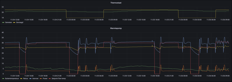

Een nacht vorst en mijn warmtepomp laat dit zien:
:strip_exif()/f/image/rF2UF9CTUaUz6FKuVcPFalIh.jpg?f=fotoalbum_medium)
Hoe kan ik dit verbeteren?
[ Voor 8% gewijzigd door Noxa op 22-11-2023 21:37 ]
Je bedoelt die defrosts? Daar doe je niet veel aan, behalve in een warmer land gaan wonen. Ik heb ook een tijdje geprobeerd het vermogen wat terug te stellen zodat ie minder snel zou bevriezen (was mijn stelling), maar dat blijft ie bij zulke koude vochtige omstandigheden om de 50 minuten doen.Noxa schreef op woensdag 22 november 2023 @ 21:37:

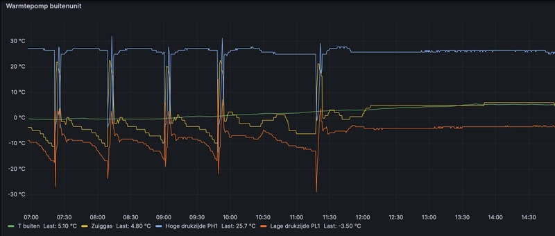

Nachtvorst? In de grafiek is de buitentemperatuur toch maar 5 graden? Of kijk ik naar de verkeerde lijn.Noxa schreef op woensdag 22 november 2023 @ 21:37:
Zo te zien had je 7 defrosts bij 5 graden. Het is mij toch steeds een mysterie wat nu precies een defrost triggered. Onder zelfde omstandigheden heb ik de ene keer wel en de andere keer niet een defrost.
Nefit EnviLine A/W Split 7.0 E-S warmtepomp | Nefit HR 300 liter boiler | Nefit 50 liter buffervat | Bosch EasyControl CT200 thermostaat | Home Assistant | BBQKees | PV 6 kWp ONO | Tesla MY LR AWD 2021 FSD | Zaptec Go 2
De buiten temp is inderdaad maar 5 graden maar de evaporator inlet is wel onder de 0, dus het zou best kunnen dat hij bevriest. Zeker nu het nog zo vochtig is. Scheelt het als het buiten droger wordt?HansRemmerswaal schreef op donderdag 23 november 2023 @ 08:17:
Het op en neer dansen van de pomp na die sessie defrosts is mij een raadsel. Hij kan de streef temperatuur dan moeilijk halen en blijft dan pendelen ipv een keer goed gas te geven en daarna rustig verder te pruttelen.
Wat doet TL2 (Air Inlet Temperature), kijken of deze niet zijn eigen koude lucht aan het aanzuigen is...Noxa schreef op donderdag 23 november 2023 @ 09:37:

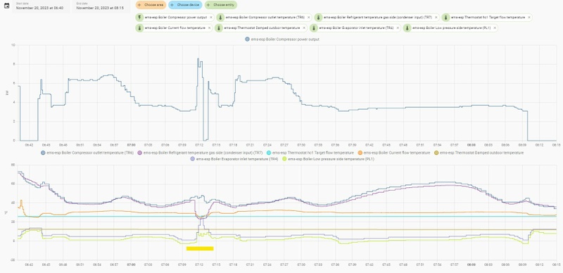

Heel soms doet mijn WP opeens "normaal";
- compressor power output is strak
- temperaturen in de buitenunit zijn strak
Het kan dat het toen buiten kouder wasHansRemmerswaal schreef op donderdag 23 november 2023 @ 19:23:
Heel soms doet mijn WP opeens "normaal";Ik kan er nog geen patroon in ontdekken, in november nu 2x zo'n run. Zoals in onderstaande grafiek...
Dan moduleert de warmtepomp net wat verder terug en je huis verliest meer warmte
En dan op dat moment was alles dus goed voor je warmtepomp om een mooie run te kunnen doen

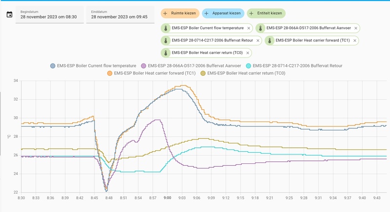

Ik zit nog te stoeien met de Tc3-tc0 instelling om de twee pompen gelijk te krijgen
Nu warmt soms mijn buffervat op en gaat de warmtepomp steeds harder (retour en aanvoer oplopend)
En draai ik aan andere knoppen dan trek ik het buffervat tot retour temperatuur leeg (meer flow door kleinere DeltaT)
Nu maar wachten op vorst om wat makkelijker te testen en dan kan de warmtepomp ook beter zijn vermogen kwijt in het afgifte systeem

Niets wijzigen aan je war. Het lijkt erop dat je warmtepomp zijn vermogen niet kwijt kan bij hogere buitentemperaturen. Je zou de warmtepomp vanaf 10 graden buitentemperatuur in stille modus kunnen plaatsen, dan wordt het vermogen begrensd.P-twin schreef op donderdag 23 november 2023 @ 13:49:
Wat moet ik wijzigen in het voet en eindpunt.
Onder de 10° draaien er lange runs en zodra het boven de 10° komt volgen er korte runs.
Ingestelde temperatuur 20°
Werkelijke temperatuur op thermostaat 20,5°
Nu voetpunt 22°
Nu eindpunt 41°
Max aanvoertemperatuur 55°
Hier zie ik wel een redelijk duidelijk patroon in de defrosts. Zodra PL1 echt stijl wegzakt t.o.v. de buitentemperatuur herkent de regeling dit en start de defrost. Het snel wegzakken is ook daadwerkelijk het gevolg van een dichtgevroren verdamper.HansRemmerswaal schreef op donderdag 23 november 2023 @ 08:17:
Ja, bij jouw screenschot lijkt daar inderdaad wel een duidelijk relatie met een PL1 die heel snel heel ver onder 0 gaat.master1104 schreef op donderdag 23 november 2023 @ 21:46:
Maar mijn laatste defrost van 3 dagen geleden bijvoorbeeld... Ik zie niet echt iets speciaals aan die PL1. Die gaat wel vaker wat onder nul zonder defrost. Ik zie bij zulke defrost ook niets aangevroren zitten.

met die defrosts boven de 5 graden-
ik had er vannacht weer 2, nadat het een tijdje bijna niet gebeurde. Het was hier verder ook maar heel eventjes onder de 5 graden.
Ik heb soms weer het idee dat het toch met wind samenhangt, zeg maar dat door een bepaalde windstoot de sensoren in de war raken. Nou heb ik openweathermap sensoren, en daar maar een query gedaan, geen overduidelijk patroon, maar wel meestal behoorlijke wind uit W tot N. (De buitenunit staat aan een muur/hoek richting Noord).
/f/image/vGmU4GdpZhar77IYnZPsFXj6.png?f=fotoalbum_large)
De weer sensoren komen vanuit internet en het zal hier plaatselijk weer ietsje anders uitzien. Het enige patroon op de warmtepomp is dat de defrosts gebeuren tijdens omhoog moduleren.
De technicus van Nefit die ik laatst aan de lijn had, kon me niet zomaar een trigger voor de defrost aangeven. Het lijkt erg ingewikkelt en hij vond het niet per se verontrustend dat het bij 14graden gebeurt.

Dat zou inderdaad wel eens kunnen, en dat zou dan ook de onderstaande grafiek verklaren....
:strip_exif()/f/image/efZwWLK94SfrnkjjhVF1j8Q1.jpg?f=fotoalbum_large)
ik heb hem gelijk op stille modus gezet vanaf 10°

Heb af en toe precies hetzelfde probleem Hans. Tc3 en tc0 stijgen dan absurd hoog. Veel te hoog voor mijn pvc-vloer (max 28gr).
Oorzaak hier inderdaad pomp pc1 die dan uit staat. Pc1 staat hier rechtstreeks gekoppeld aan stopcontact gestuurd door draagbare extra thermostaat.
Bij de 3400i is tc3/tc0 bij sommige modellen niet instelbaar. Waar wel instelbaar is het advies van Bosch altijd 7. Ook voor vvw.

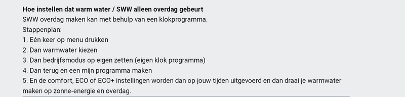

Gisteren is onze EnviLine en zonneboiler eindelijk actief! Ik heb de HomeCom app gekoppeld. Nu zou ik graag willen instellen dat het warm water vast (300l) pas in de middag of begin avond bij verwarmt, zodat de zonneboiler goed tot zijn recht komt. Maar ik ben er niet zeker van hoe dat in te stellen. Heeft men een goede tip voor mij?
Deze Tip uit de TSSiedo schreef op zaterdag 25 november 2023 @ 14:25:
Nefit enviline A/W split 5.0 Tower binnenunit met 190 liter boilervat, 50 liter Nefit buffervat, thermostaat 1010H, en boderus pomp unit,
Ah, sorry, ik ben achteraan begonnen. Goede tip. Ik zal dat eens lezen.
*Edit; toch nog een vraag. Als ik Eco moment inplan van 16.00 tot 17.00, blijft dan het water warm tot en met de volgende ochtend, tijdens het spitsuur in de douche?
[ Voor 15% gewijzigd door Siedo op 25-11-2023 16:52 ]

Met behulp van dit topic ben de afgelopen weken mijn Nefit Enviline all-electric 9.0kW aan het inregelen. Het vertrekpunt was 20+ start/stops per dag. Zoals het openingstopic aangeeft begonnen met de stooklijn instellen zonder kamerinvloed. Op dit moment pendelt de warmtepomp niet meer en heb ik soms zelfs de hele dag 1 run. De kamertemperatuur is aangenaam en de warmtepomp moduleert mooi in (denk ik) z'n laagste vermogen.
Voetpunt: 24 graden
Eindpunt: 36 graden
Hysteresis: 500 K*min
Opstelling: Vloerverwarming met 12 groepen, altijd open op ca 1,5l/min. Geen buffervat.
Echter heb ik soms uitschieters in mijn aanvoertemperatuur (curflowtemp) waardoor de warmtepomp korststondig naar een hoger vermogen schiet. Ik zie uitschieters van 30 graden naar 19 graden in ca 2 min.
Heeft iemand een idee wat een oorzaak kan zijn van deze kortstondige grote temperatuurverandering?

Kijk eens naar de compressor activity, lijken mij defrosts. En dan begint er steeds weer een nieuwe run.knology schreef op zondag 26 november 2023 @ 10:12:

Dat zijn Defrosts want je aanvoer temperatuur komt dan onder je retour temperatuurknology schreef op zondag 26 november 2023 @ 10:12:

En daarna krijg je die piek van het terug opstarten van de warmtepomp

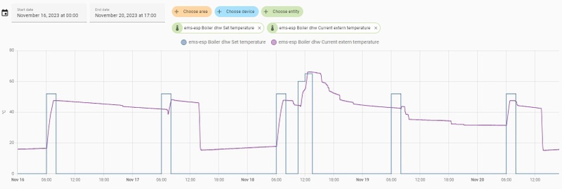

1 uur kan soms aan de korte kant zijn, zeker i.c.m. een legionella desinfectie. Ik heb zelf een apart sww boilerpaneel dat de sww boiler van de warmtepomp voedt met warm water, de warmtepomp doet het laatste stukje. Omdat ik ook pv-panelen heb laat ik de Eco stand starten om 13 uur en eindigen om 16 uur, als dan de warmtepomp het sww water opwarmt doet hij dat in elk geval tijdens de momenten dat er de meeste opbrengst van de PV-panelen te verwachten is (is uiteraard in de winter periode wat minder van belang door de lagere PV-opbrengst). De legionella run laat ik voorafgaan door een Comfort run zodat alleen het laatste stukje van de legionella run volledig elektrisch zal gebeuren.Siedo schreef op zaterdag 25 november 2023 @ 18:35:
Zo moet het dan kloppen. Tussen 16 en 17 'aan' naar standje Eco.
Voor nu heb ik het tijdschema er weer af gehaald en standaard op comfort gezet. Resulteerde in koud douchen waar niemand blij van werd, ondanks de temp ~47 graden was. Ik laat eerst even alles een weekje draaien met de huidige instellingen, wellicht moet de pomp zichzelf nog even inleren.Nous112 schreef op zondag 26 november 2023 @ 13:31:
Of ik denk er aan om het grootste gedeelte van de dag het water op ECO te zetten en op moment van gebruik (in de ochtend) omzetten naar Comfort. Of zou dat niet werken?
Zou ik niet doen. Wat je wel kan doen is de temperaturen van Eco en Comfort controleren volgens de standaard instellingen. Deze kan je namelijk zelf ook nog instellen. Wel vreemd dat je sww temperatuur 47 graden aangeeft (is berekende waarde), maar dat je toch koud water hebt. Staat het mengventiel na de sww boiler wel voldoende open? Wij hadden hetzelfde destijds na oplevering van de warmtepomp, ook koud water bij douchen maar wel warm water in het vat. Bleek een niet voldoende opengezet mengventiel te zijn…Siedo schreef op maandag 27 november 2023 @ 10:36:
@Siedo
Ik heb het zo opgelost.
Wij douchen voornamelijk in de ochtend, behalve mijn puperzoon die wat later en heel lang doucht.
Met het klokprogramma mag de boiler elke dag tussen 06.00 en 08.00 uur opwarmen, de rest van de dag staat opwarmen uit. Behalve op zaterdag als we rond 12.00 uur de desinfectie run hebben, dan mag de boiler alvast voorverwarmen op een hogere temperatuur via de compressor.
Soms als mijn zoon de dag ervoor niet heeft gedouched dan warmt de boiler niet op tussen 06.00 en 08.00 uur omdat de temperatuur nog hoog genoeg is. Ik heb nog niet ervaren dat ik te weinig warm water had in de ochtend.
Voordat ik dit klokprogramma had ging de boiler soms 2x per dag verwarmen, nu maar 1x per dag.
Natuurlijk is het efficienter om de boiler op te warmen op het warmste moment van de dag, en dat is niet om 06.00 uur in de ochtend. Maar ik zie de dhw current extern temperature naar beneden gaan met zo'n 0.3 graad per uur, waarschijnlijk door het mengen van het warme water bovenin en het koudere water onderin. Maar toch, 24 x 0.3 = 7.2 graad per dag. Door de boiler in de ochtend op te warmen kort voordat we het water nodig hebben kan de ingestelde temperatuur een paar graden naar beneden...

Vond ik ook. Maar zaterdag en ook vandaag was er weer voor iedereen warm water. Dus ik wijt het toch aan mijn acties.Nous112 schreef op maandag 27 november 2023 @ 13:13:
En hoe ziet dat er uit in het klokprogramma via de app? Na 8.00 uit en tussen 6-8 op ECO? Of hoe moet ik dat zien? Desinfectierun valt ook te plannen via de app? Of moet dat in het diepere menu op de binnenunit?HansRemmerswaal schreef op maandag 27 november 2023 @ 15:38:
@Siedo
Hoe dat via de app gaat weet ik niet, die heb ik niet, ik stel het in op het menu van de WP zelf.Siedo schreef op maandag 27 november 2023 @ 16:25:
Maar na 8.00 uit en tussen 6-8 op ECO is inderdaad wat ik het ingesteld.
En voor de zaterdag heb ik dan kort voor de desinfectie ingesteld dat deze een comfort run heeft.

Vond dat het wel erg lang duurde tot het huis opwarmde. Toen zag ik dat die aangeeft dat het huis 7,5 a 8 graden is, dat mag meer naar 1 a 2 op dit moment. Dus de stooklijn pakt die niet zo lekker, waardoor het water niet koel genoeg was. De hele dag heeft die nodig gehad om 1 graad op te warmen.
Maar na wat zoeken waar die T1 sensor zou moeten zitten en binnenkort te kunnen checken, zie ik de T1 sensor niet tussen de informatie staan van alle sensoren. Maar zonder T1 sensor zou die dan toch ook geen buitentemp aan moeten geven?
Bij warmer weer geeft die de temperatuur wel nauwkeuriger aan, of wanneer de unit de avond uit staat. Scheelt dan ongeveer 1 graad, maar geen 6 a 7 zoals die dat nu doet.

Ik heb ondertussen mooie lange runs en de ingestelde temperaturen komen netjes overeen, maar wie kan de "Golfjes" in de temperatuur verklaren?
Ik heb geen naregeling en ik heb ook zulke golfjes.Nous112 schreef op dinsdag 28 november 2023 @ 13:19:
Die golfjes heb ik ook, de installateur denkt dat dit te maken heeft met mijn naregeling die zones op en dicht stuurt. Ikzelf heb heb mijn twijfels, omdat de zoneregelingen ook traag reageren met een hysterese regeling (de piekjes omlaag zijn defrosts………)
Volgens mij gebruik je HusData? Kun je daarmee ook de TR sensoren zien?
Waarschijnlijk laten die dan zo'n golf patroon zien, en dat is het probleem.
In de openingspost staat een voorbeeld hoe het eruit zou moeten zien.
Hoe ziet een goede run eruit.

@Nous112 @HansRemmerswaal
Draaide de warmtepomp toen misschien in stille modus
Het lijkt erop dat de warmtepomp geen stabiele regeling kan vinden
Het is misschien beter te zien als je kijkt naar het opgenomen vermogen (electriche meter) op dat moment
Of het zijn bevoorbeeld thermostaat knoppen die open en dicht lopen
En daardoor raakt de warmtepomp in de war

Still modus staat niet aan (alleen eerste 10 min van de run). 99 van de 100 runs zien er bij mij zo uit.Willem senior schreef op dinsdag 28 november 2023 @ 14:24:

Heel af en toe zijn de temperaturen wel strak zoals in de run een paar uur later.
Hieronder het plaatje met het opgenomen vermogen erbij. Daar zit die golf ook in.

Ik mis in het plaatje de hptc0 en hptc3 en de current flowHansRemmerswaal schreef op dinsdag 28 november 2023 @ 15:06:
Ik vermoed dat de Current flow (aanvoertemperatuur) onder de aanvoerstreeftemperatuur steeds komt
Dan na een aantal minuten schakelt de warmtepomp een tandje bij om die aanvoerstreeftemperatuur te halen
Moduleert dan terug en zakt vervolgens weer te ver onder de aanvoerstreeftemperatuur
Waarom weet ik niet maar de warmtepomp wilt niet onder de aanvoerstreeftemperatuur zitten
Ik had het vorige week met inregelen ook was maar 0,5 onder de aanvoerstreeftemperatuur
En de warmtepomp ging van 28,5 graden ineens naar 30 graden om uiteindelijk na twee pogingen op 29,1
Uit te komen aanvoerstreeftemperatuur was toen naar 29 graden gegaan nadat ik de stooklijn had aangepast
Draai nu namelijk op de eenvoudige stooklijn zonder ruimte temperatuur compensatie (buitentemperatuur geregeld)
Hier kun je dat mooi zie
Als de warmtepomp gewoon rustig door gedraaid had was deze ook op aanvoerstreeftemperatuur temperatuur gekomen

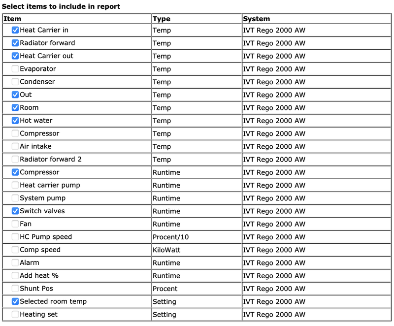

Welke zou dan de TR sensor zijn? Dit zijn de keuzes die we bij Husdata kunnen maken:HansRemmerswaal schreef op dinsdag 28 november 2023 @ 14:02:
Nefit EnviLine IDU Monoblock E 9 E-S, Boiler 300 L, Buffervat 50L. Husdata.
Zijn dit de enige 23 sensoren die je met Husdata kunt uitlezen?P-twin schreef op dinsdag 28 november 2023 @ 16:17:

Op mijn screenshot kun je de TRx sensor namen zien, ik vind het lastig die te matchen met die van Husdata.
@Willem senior jij hebt toch Husdata en BBQKees? Is er een soort vertaal tabel tussen die twee?
