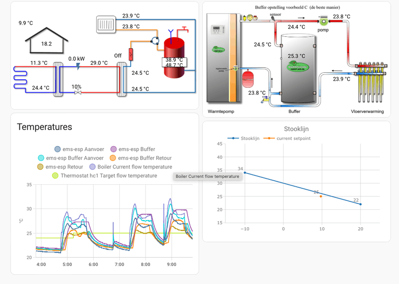

  • Unstable Element
  • Laatst online: 01-10 23:07
Ik kom er even niet uit. Ik heb veel korte runs waarbij hij nauwelijks omlaag moduleert.
De current flow komt dan ook altijd ver boven het setpoint uit.
De woonkamer is netjes op temperatuur (Vloerverwarming), echter de slaapkamers hebben een probleem die hebben moeite om de temperatuur vast te houden (radiatoren).
Ik heb geprobeerd om de Boderus pomp een standje lager (II) te zetten, echter gaat dan alle warmte het buffer in en slaat hij nog eerder af.
Is er iets dat ik kan doen?

Unstable Element schreef op woensdag 15 november 2023 @ 13:16:
Ik ga bij het onderstaande er vanuit dat de war goed staat ingesteld. Waar ik in eerste instantie aan zit te denken op basis van je verhaal is een gebrek aan flow over de vloerverwarming. Dit is in het verleden “gecompenseerd” door een hoge stand van de Buderus pomp. Ik weet uiteraard niet waarom oorspronkelijk voor stand 3 is gekozen, aangezien de meeste installaties het waarschijnlijk met stand 1 of 2 zouden kunnen redden.
Is je leidingdiameter tussen binnenunit en vloerverwarmingverdeler voldoende groot (28 of 35 mm of groter) en niet een traditionele kleine cv maat (dus 15 of 22 mm). Bij een te kleine diameter zal je onvoldoende flow kunnen krijgen.
Uitgaande dat je leidingdiameter voldoende is zou je kunnen beginnen met de Buderus pomp in stand 1 te zetten, de vloerverwarmingsgroepen allemaal open te zetten en op basis van de temperatuur van de ruimtes de groepen knijpen totdat de juiste temperatuur in de ruimte is bereikt. Mocht de temperatuur in de woning niet gehaald kan je de flow verhogen door naar stand 2 te gaan of eventueel de war aan passen. Wat is de TC3/TC0 instelling, deze zou voor vloerverwarming op 5K moeten staan (advies Nefit).
  • Unstable Element
Nous112 schreef op woensdag 15 november 2023 @ 22:49:
Ik denk dat dat een weekend klusje is :D vooral ook omdat op de vloerverwarming ook nog een Wilo pomp zit (welke daar moest komen vanwege de warmte pomp).

Het pendelen is hier eindelijk opgelost lijkt het. Er zat nog wat lucht in de installatie, had ook het voetpunt van 25 naar 27 verhoogd gisteren.
Om 10 uur alles weer ontlucht, sindsdien is die de langste run ooit aan het doen. Niemand was thuis aan het verbuiken, dus zijn alle pieken (muv eerste piek) en het verbruik van de WP (-een beetje zonenergie).

Ik heb even zitten spelen met de "Silent mode" tijdens het starten van de run.
Het zal wel een gelukstreffer zijn, maar de temperaturen net na de opstart piek zijn lager. En de opstart piek is niet een stuk breder geworden.
Eenvoudig script in HomeAssistant, als de status van de compressor activity naar heating gaat dan
  • change boiler silent mode to on
  • delay 10 minutes
  • change boiler silent mode to off
Afbeeldingslocatie: https://tweakers.net/i/qrtXP2rXjUp0G4aey8XuHr1bdbo=/800x/filters:strip_icc():strip_exif()/f/image/GhKo0007XtZHTPeIEm5g4I6b.jpg?f=fotoalbum_large

Op zich komt dat wat jij kan meten wel overeen met wat ik heb. Het geleverde vermogen neemt af. Maar jij kunt de compressormodulatie niet uitlezen, en die gaat bij mijn monoblock dan omhoog. Kans is dat dit bij jou (split) ook gewoon gebeurd. De vraag is dus nog steeds wel of het er efficiënter van wordt. Ik twijfel daaraan. Moet dan echt het energieverbruik gaan meten. Langere platte runs zal wel het resultaat zijn.

  • HansRemmerswaal
  • Registratie: Januari 2016
  • Laatst online: 30-09 19:37
JP1980 schreef op vrijdag 17 november 2023 @ 19:43:
Stroompiek neemt in dezelfde mate af.
Afbeeldingslocatie: https://tweakers.net/i/HO1OveJfuOr-KcorpsIUOcUYCs0=/800x/filters:strip_icc():strip_exif()/f/image/PBw3kSdOVVzClts88UcFQhp5.jpg?f=fotoalbum_large

  • HansRemmerswaal
hackbard schreef op zaterdag 18 november 2023 @ 13:15:
wat is dan het verschil met de hele tijd stille modus?
Voor mij de vraag is vooral of de overshoot in vergelijking met normaal minder is.
Bij de hele tijd stille modus;
  • Opstart piek is breder dan zonder stille modus
  • Door bredere opstart piek wordt de current flow hoger dan nodig
  • Je hebt minder vermogen als deze een keer echt nodig is met risico dat het elektrische element moet bijschakelen
Stille modus alleen tijdens eerst 10 min van heating run;
  • Opstartpiek is even hoog als bij "altijd" stille modus
  • Opstartpiek is smaller dan bij "altijd" stille modus
  • Current flow is na opstart piek iets lager dan normaal
  • Vermogen van de compressor is beschikbaar als deze echt nodig is
Maar... het lijkt er wel op dat die 10 min misschien niet een vaste waarde moet zijn. Mogelijk moet deze afhankelijk zijn van de target flow.
Bij 1 was de hele run de stille modus aan, opstart piek was 34:50 min.
Bij 2 en 3 was de stille modus uit, opstart piek was 19:20 en 18:00. Bij 3 was de buitentemperatuur een paar graden hoger dan bij de andere, daarom is de piek iets hoger dan bij 2. Misschien daarom ook 1:20 smaller?
Bij 4 staat de stille modus aan voor 10 min, opstart piek was 17:20. Lijkt goed getimed.
Bij 5 zie je de piek na die 10 min toch nog even iets omhoog gaan, opstart piek is 20:00
Bij 6 en 7 heb ik de stille modus aangepast van 10 naar 11 aangepast, maar dat heeft niet goed geholpen, opstart piek is 21:00 en 25:10
Er moet nog worden bijgeschaafd aan de logica maar het lijkt een oplossingsrichting binnen de opties die we kunnen doen zonder firmware aanpassingen...

automation.yaml:
24
25
26
27
28
29
30
31
- id: '1700235287275'
  alias: Start run silent mode on
  description: 'When a heating run starts then put the silent mode on for 10 minutes to reduce the start-up compressor power output peak'
  trigger:
  - platform: state
    entity_id:
    - sensor.boiler_compressor_activity
    to: heating
    from:
    for:
      hours: 0
      minutes: 0
      seconds: 0
  condition: []
  action:
  - service: select.select_option
    data:
      option: 'on'
    target:
      entity_id: select.boiler_silent_mode
  - delay:
      hours: 0
      minutes: 10
      seconds: 0
      milliseconds: 0
    data:
      option: 'off'
    target:
  mode: restart
[ Voor 15% gewijzigd door HansRemmerswaal op 18-11-2023 16:07 ]

  • JP1980

HansRemmerswaal schreef op zaterdag 18 november 2023 @ 15:22:
Ik ben nog niet thuis in HA automatiseringen, ben bezig met migreren vanaf Domoticz. Zou je jouw script kunnen delen? Wil zelf ook wel eens experimenteren. Ben ook benieuwd namelijk wat er gebeurd wanneer ik vlak na het starten de offset 1 verlaag en daarmee de target omlaag schiet. Als alternatief voor aanzetten stille mode.
  • HansRemmerswaal
JP1980 schreef op zaterdag 18 november 2023 @ 16:07:
Heb deze nu toegevoegd onderaan mijn vorige post.
Nefit EnviLine A/W Split 7.0 E-S warmtepomp | Nefit HR 300 liter boiler | Nefit 50 liter buffervat | Bosch EasyControl CT200 thermostaat | Home Assistant | BBQKees | PV 6 kWp ONO | Tesla MY LR AWD 2021 FSD | Zaptec Go 2

HansRemmerswaal schreef op zaterdag 18 november 2023 @ 16:08:
Dank je ik zet hem eerst 1:1 erin kijken of dit bij mij ook werkt. Wel fijn het lijkt erop dat ik helemaal niks hoef aan te passen aan het HA script. Veel beter dan Domoticz. Jammer dat ik de meterkast data nog niet naar HA kan overzetten.
  • JP1980
  • Laatst online: 03-10 16:27
De WP was toevallig aan het draaien. Het script kickt wel meteen in en silent mode ging er op. De compressorsnelheid ging van 25% naar 34%. De compressoroutput bleef helemaal stabiel. Dan zou je zeggen dat 34% in silent mode gelijk is aan 25% in normale mode.
Elektriciteitsgebruik ging wel ~90 watt omhoog maar dat kan ook gewoon een koelkast zijn.
  • hackbard
  • Registratie: November 2021
  • Laatst online: 23:34
[...]het lijkt een oplossingsrichting binnen de opties die we kunnen doen zonder firmware aanpassingen...[/b]
ben ik nog niet van overtuigd.
Het heeft vooral nut als die na uitzetten stille modus meteen omlaag en niet alsnog omhoog gaat. Dat laatste lijkt wel het geval in je runs 5 t/m7. Run 4 is misschien lager omdat de target lager is.
Nu ben je volgens mij op zoek naar de tijd die die zowiezo omlaag zou gaan ook als stille modus aan blijft. Soms is dat 10min., met kouder weer/hogere target wat langer.
Apart dat we hier allemaal workarounds zitten te bedenken, terwijl het via een firm-/software update zomaar optelossen zou moeten zijn. Met iets als "moduleer omlaag zodra target bereikt".
@JP1980 als je op "softstart" zoekt kom je misschien mijn automatie tegen, die ook zoiets zou doen. Daar ben ik nog benieuwd naar feedback.
Deze:
Heb eerste testresultaat. Bij mij start hij inderdaad keurig wat minder snel op, maar nog wel hoger dan minimaal. Zoals verwacht. Maar na die 10 minuten gaat hij weer omhoog naar het oude startvermogen. Doorgaans duurde deze circa 30 minuten.
Heb handmatig daarna maar weer op silent mode gezet. Na 30 minuten moduleerde hij naar het minimum niveau zoals hij altijd deed. Daarna kon ik de silent mode er weer afhalen en bleef hij daar. Lijkt erop dat de lengte van de hoge startmodulatie niet wordt beïnvloed bij mij, maar de hoogte wel. Als dat zo is dan is permanent stil bedrijf wellicht beter dan gescript steeds wisselen.

  • HansRemmerswaal
hackbard schreef op zaterdag 18 november 2023 @ 17:54:
Deze:
https://gist.github.com/d...fd5a9aafe7263fda19d205207
Ik had er eerlijk gezegd er nog niet eerder naar gekeken, is ook een interessante optie.
Heb je overwogen om ook de design temperatuur op 20 te zetten? Dan is de target bij elke run hetzelfde…
Is hiermee de opstart piek altijd even breed? Zo ja, dan zouden we dit kunnen combineren met de silent mode truuk en kunnen we perfect timen wanneer de silent mode weer uit kan…

  • aplender
  • Laatst online: 14-10-2025
sinds de aanpassingen die ik vorige week heb gemaakt vind ik dat mijn warmtepomp mooiere runs maakt, maar toch heb ik nog een paar vraagtekens.
Zie hieronder de run die ik draaide met de daarbij ingestelde settings:
Voetpunt: 25 graden
Eindpunt: 35 graden
Max aanvoertemp: 55 graden
TC0/TC3 Diff: 3k
Hysterisis: 250 Kmin
Selected roomtemp: 20 graden
Afbeeldingslocatie: https://tweakers.net/i/7KCrqXxV0awzbYsSUDraf5gwcOU=/x800/filters:strip_icc():strip_exif()/f/image/HYly3JPSh1OTSJPK1G0WS6Yn.jpg?f=fotoalbum_large
In bovenstaande situatie bleef de daadwerkelijk temperatuur in huis op 22,5 graden steken. Ik heb toen wat gespeeld met de "stooklijn" settings zodat ik de optimale stooklijn kon behalen.
Zie hieronder het resultaat daarvan:
Afbeeldingslocatie: https://tweakers.net/i/HXsAYLYF8sVUTxvCTYTj9kjfPvs=/full-fit-in/4920x3264/filters:max_bytes(3145728):no_upscale():strip_icc():fill(white):strip_exif()/f/image/YVOlZxQWkXsq44FOhtxtQyx4.jpg?f=user_large
Afbeeldingslocatie: https://tweakers.net/i/fyCPkS4bglwhTvarDfs1tn_2Ewo=/800x/filters:strip_icc():strip_exif()/f/image/9igMGpRArxkRgI1i0IfAGg2U.jpg?f=fotoalbum_large
Hierover heb ik een paar bevindingen/vragen:
- ik haal prima mijn gewenste kamer temperatuur
- de retour temperatuur ligt boven de target flow temperatuur, dat is denk ik niet goed?
- de circulation pump speed ligt hoger dan voorheen, is dit gewenst gedrag? Zo niet, hebben jullie nog tips om deze naar beneden te brengen?
  • hackbard
@aplender je heb dus voet en eindpunt 5 graden omlaag gedaan. Best veel, en het hoeft niet allebei tegelijk.
Als je nog je gewenste kamertemperatuur haalt, is het al wat.
TC3/TC3 stond allebei op 3K. De hogere circulation pump speed zou kunnen komen omdat de buitentemperatuur lager was, met grotere afgifte als gevolg. Of eerder omdat de stooklijn lager was, daarmee de dT sneller te hoog. Opzich niet erg, uiteindelijk is het draaien op lagere temperaturen vaak efficiënter met vloerverwarming. Maar als je die op zeg maar 3.5 zet, zal de pomp wat rustiger aandoen. Advies dacht ik is 5K met vloerverwarming maar lager werkt vast vaak ook goed.
