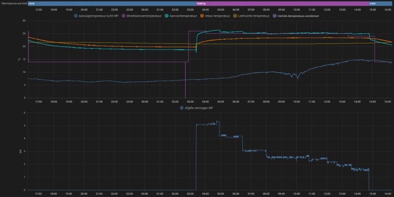

Nogmaals,
Ik ken er echt niks van maar kijk
Afbeeldingslocatie: https://tweakers.net/i/63CquSTQIeJEGpnYq0S1r0gcloY=/x800/filters:strip_icc():strip_exif()/f/image/0TMJIHuxTafU90Mvcvt8dJrr.jpg?f=fotoalbum_large
Afbeeldingslocatie: https://tweakers.net/i/5_5xofGZ1EUdwtEEgCZprbN5JZ8=/x800/filters:strip_icc():strip_exif()/f/image/eLJpsh8MvZBKGskB96vEosJ1.jpg?f=fotoalbum_large
Heb effe temperatuur vd kelder verhoogt en dit zie je dan

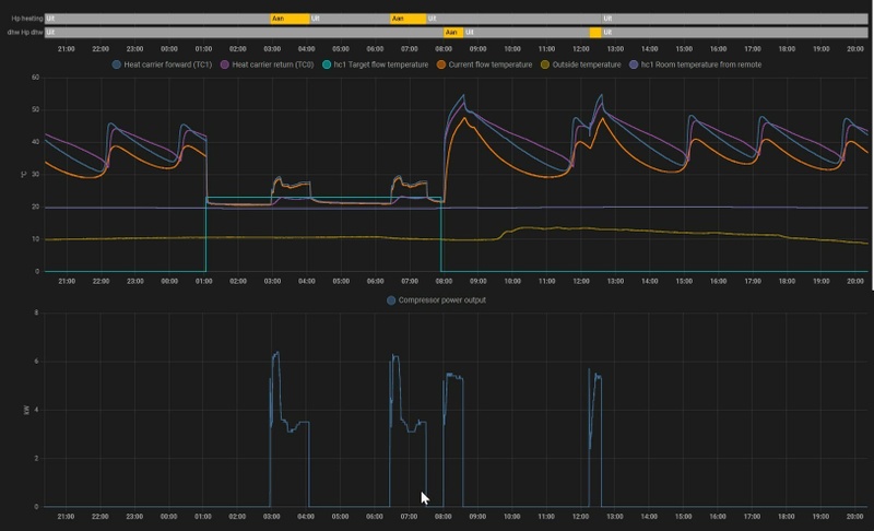

  • aplender
  • Laatst online: 14-10-2025

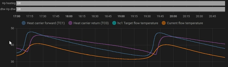

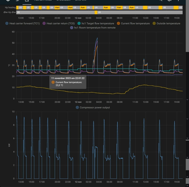

Ik heb al een tijdje het idee dat mijn WP (9kw Split unit) niet erg efficiënt zijn ding doet. Een week geleden ben ik mij wat meer gaan verdiepen in de data die ik middels het BBQ-Kees kastje op kan halen.
Daarin kwam er eigenlijk naar voren dat bij de temperaturen van vorige week de Warmtepomp behoorlijk wat korte runs (max 30) aan het draaien was, en dit toch zeker wel 10x per dag.
Mijn installateur wil hier niet heel erg veel in mee denken, dus daarom probeer ik via dit topic aan wat meer info te komen.

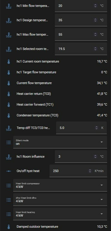

Op dit moment heb ik onderstaande instellingen doorgevoerd op basis van de berichten in dit topic:
Afbeeldingslocatie: https://tweakers.net/i/Zr4tsdlXj59qZOiqqrdneZAWqLA=/full-fit-in/4920x3264/filters:max_bytes(3145728):no_upscale():strip_icc():fill(white):strip_exif()/f/image/nB5HfZB9PxuHNTAj6cHO9z9R.jpg?f=user_large
Zie hieronder het resultaat van de wijzigingen die ik heb doorgevoerd.
Afbeeldingslocatie: https://tweakers.net/i/_DKtXUtxx7ZaLOduMh2feKXNJ-Y=/800x/filters:strip_icc():strip_exif()/f/image/VoNnqqZtc5baIIujiHYxdrXp.jpg?f=fotoalbum_large
Afbeeldingslocatie: https://tweakers.net/i/s-U-2rwitkhSJSNmJVxbhXwTiJU=/800x/filters:strip_icc():strip_exif()/f/image/Q1l6mDPfTz7NFX8RhCuKfWHo.jpg?f=fotoalbum_large
Zoals je hier kan zien zijn de heating runs verlengt naar ongeveer 1 uur, maar ik twijfel heel erg over een aantal dingen:
1. waarom staat de HC1 Target Flow Temperature voor zo een lange tijd op 0?
2. is het schadelijk voor de warmtepompen dat ik de 3 heat limit elementen allemaal op 4KW heb gezet? (k wilde hiermee voorkomen dat de runs niet uitschieten naar 6 of 9 KW)
3. ik vind het opvallend dat in het laatste screenshot (ingezoomd op het laatste uur van screenshot 2), de return temperatuur veel hoger is dan de aanvoer. Ik heb ergens begrepen dat dit niet goed is omdat de warmtepomp/vloerverwarming zijn temperatuur niet kwijt kan?
extra info: de installateur heeft bij ons geen buffervat geinstalleerd, omdat nefit aangeeft dat de vloerverwarming op mijn beide verdiepingen genoeg "buffer" is. Ons huis is een goed geïsoleerd nieuwbouw huis van ongeveer 3 jaar oud.
[ Voor 4% gewijzigd door aplender op 09-11-2023 21:08 . Reden: extra info toegevoegd ]

  • HansRemmerswaal
  • Registratie: Januari 2016
  • Laatst online: 30-09 19:37
aplender schreef op donderdag 9 november 2023 @ 21:06:
Dit is geen heating run. Je hebt maar 2 heating runs, eentje om 03.00 en eentje om 6.30. Daar waar hp heating op "Aan" staat.
Het lijkt haast wel of de WP staat te schakelen tussen zomer en winter stand. Dan gaat die target ook naar 0. Of is er misschien een klok programma actief? Je hc1 summer temperature staat op 18?
Ik zie ook hele grote temperatuurschommelingen die heel veel lijkt op (natuurlijke) circulatie van het boiler water via de WP als de 3-weg klep richting boiler staat, wat het geval is bij de zomerstand... Wat doet je dhw current extern temperature?
In de openingspost staat een link naar de adviesinstellingen van Nefit. Ik zou die downloaden en de WP daarop instellen. Noteer wat anders was. Daarmee een paar dagen draaien en daarna kijken of de stooklijn moet worden bijgesteld.
[ Voor 6% gewijzigd door HansRemmerswaal op 09-11-2023 22:16 ]
Nefit EnviLine A/W Split 7.0 E-S warmtepomp | Nefit HR 300 liter boiler | Nefit 50 liter buffervat | Bosch EasyControl CT200 thermostaat | Home Assistant | BBQKees | PV 6 kWp ONO | Tesla MY LR AWD 2021 FSD | Zaptec Go 2

HansRemmerswaal schreef op donderdag 9 november 2023 @ 22:06:

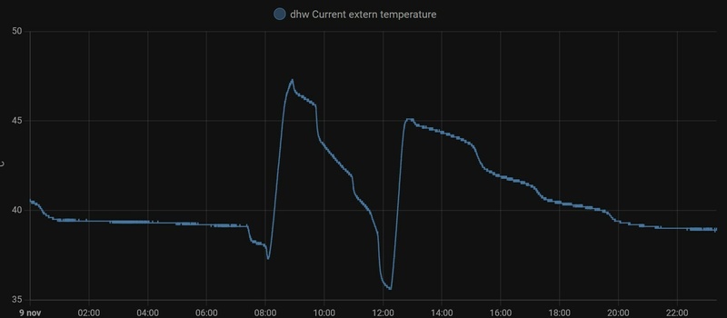

Bedankt voor je reactie.
zie hieronder de grafief van de dhw current extern temperature:
Afbeeldingslocatie: https://tweakers.net/i/lzVrC25BGXAYo-atlP6Z5tWoppY=/800x/filters:strip_icc():strip_exif()/f/image/M31YpWsWaR5v27UeGLyKeMuL.jpg?f=fotoalbum_large
Voor zover ik heb kunnen vinden staat er geen klokprogramma actief, maar dit ga ik morgen nog eens na kijken. De hc1 summer temperature staat op 16 (volgens mij staat die onder de adviesinstellingen genoteerd als "CV bedrijf uit". Misschien toch beter om op 18 te zetten?

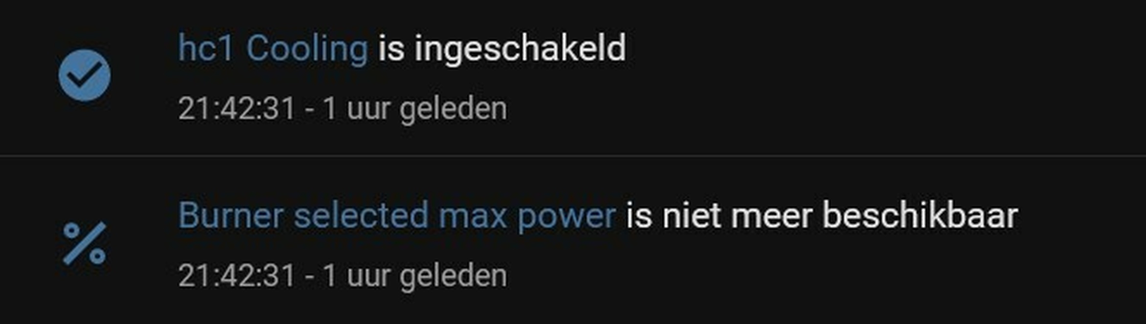

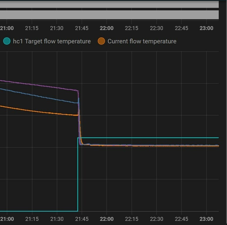

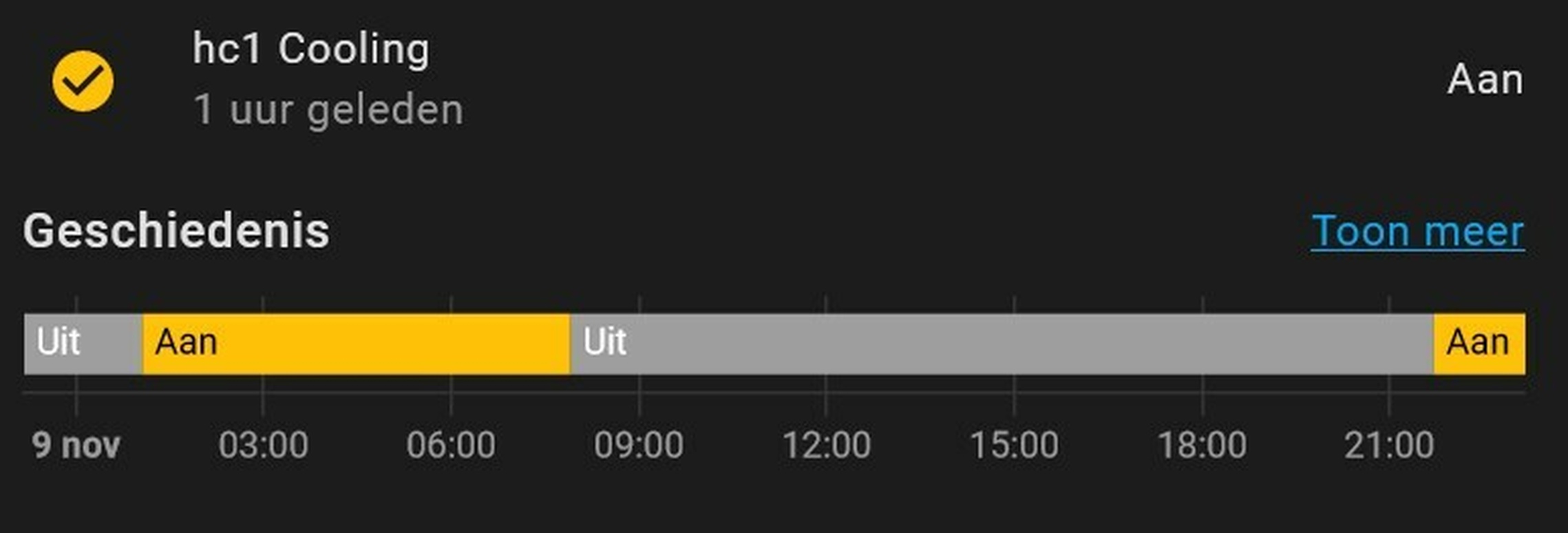

DE HC1 Set Summer mode (zoals die in bbq kees heet) stond op "Auto" en de hc1 summer mode stond op "Winter" . Ik heb voor nu de HC1 set Summer mode voor de zekerheid even op "Winter" gezet, ipv Auto om te zien of dit verschil maakt.
Ik zie net dat de HC1 Target Flow temperatuur weer omhoog schiet rond 21:45:
Afbeeldingslocatie: https://tweakers.net/i/eANBMSrtacQqjaTasUHeQcrMRAA=/full-fit-in/4920x3264/filters:max_bytes(3145728):no_upscale():strip_icc():fill(white):strip_exif()/f/image/FOfiS6H3BfUtd5qGrdz4abgi.jpg?f=user_large

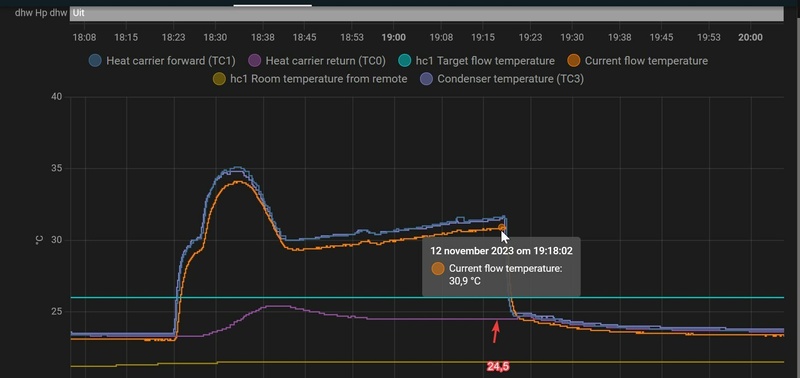

Na aanleiding van het feit dat the HC1 Target Flow Temp weer om hoog schoot heb ik even in de log gekeken en om 21:43 zie ik deze melding:
Afbeeldingslocatie: https://tweakers.net/i/uJzXt80b6z4QpoWOAA7PTFa8J6c=/full-fit-in/4920x3264/filters:max_bytes(3145728):no_upscale():strip_icc():fill(white):strip_exif()/f/image/VQ9xEcCetbCoyRqapcpKf4f6.jpg?f=user_large
en als ik nog even verder kijk:
Afbeeldingslocatie: https://tweakers.net/i/77ISSKzIuGZskExgtfleiHEEpVQ=/full-fit-in/4920x3264/filters:max_bytes(3145728):no_upscale():strip_icc():fill(white):strip_exif()/f/image/A94WPwmydB5LM0CmwFkG0BVB.jpg?f=user_large.
Ik vind dat zelf best bijzonder aangezien ik al sinds een week HC1 HP mode op "heating" heb staan. Hoe kan de warmtepomp dan nog in koelmode proberen te opereren? Dit verklaart ook waarom ik een jaar geleden in de winter condens sensor meldingen kreeg :-(
Veel vragen van mijn kant zoals je ziet :)
ik zal morgen de adviesinstellingen ook nog eens doorlopen
  • HansRemmerswaal
aplender schreef op donderdag 9 november 2023 @ 23:20:
[Afbeelding].
Komt die dhw current extern temperature overeen met je WW gebruik? Of loopt die “toevallig” gelijk aan dat golf patroon als de target is 0? In de openingspost staat iets over versneld afkoelen en de oplossing hiervoor (veer belaste terugslag klep van 20 euro). Die heb je dan nodig aan het einde van het stookseizoen.
Bij mij staat de hc1 cooling ook aan, maar de hp cooling is uit. Dus dat zal het waarschijnlijk niet zijn.
Je outside temperatuur komt niet in de buurt van die 16 graden summer temp, dus dat zal het niet zijn.
Misschien dat door de room influence van 3 graden de target zover naar beneden wordt geduwd dat de WP denkt dat de WP maar beter uit kan. Als ik mijn settings even heel extreem zet dan kan ik die target flow ook op 0 krijgen. Ik vermoed dat als de target van de stooklijn onder de min flow temperature komt dat de target dan op 0 wordt gezet.
  • Min flow / Design temperature bepaald de stooklijn
  • Selected room temperature / current room temperature / room influence verschuiven de stooklijn
  • offset temperatuur verschuift de stooklijn
  • Op de uiteindelijke stooklijn bepaald de damped outdoor temperature de target flow temperatuur
  • Als target onder min flow dan wordt de target 0?

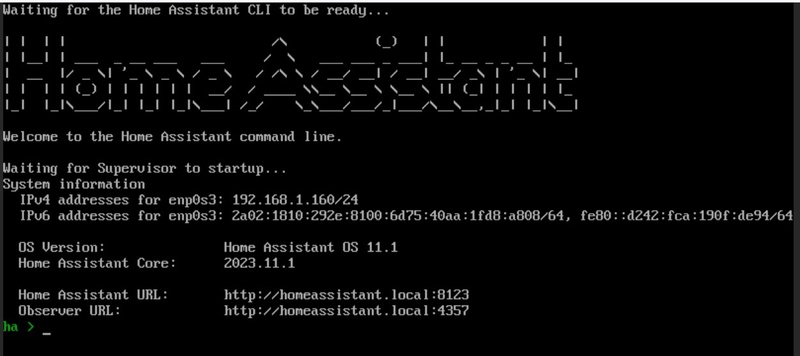

Vandaag heb ik geprobeerd om in homeassistant een grafiek te maken van aan / uit Hysterese. Ik heb hiervoor de script gebruikt in de beginpost via file editor.
Ik laat mijn homeassistant lopen op mijn synology nas in virtual machine manager.
Nadat ik die script heb opgeslagen in homeassistant, heb ik het terug opnieuw laten opstarten. Maar nu geraak ik er niet meer op.
Ik ben een leek in homeassistant voor de duidelijkheid. Dus ik zal wel iets mis hebben gedaan :)
Als ik verbinding maak met virtual machine dan zegt die dat alles ok is en geeft die mij de link om te benaderen. Deze link gebruikte ik altijd en werkte, maar nu krijg ik een 404: not found melding als ik deze in de browser tik.
http://homeassistant.local:8123
404: not found
Iemand een idee hoe ik terug op homeassistant kan geraken. De enigste oplossing die ik me nu nog kan bedenken is om alles eraf te gooien en terug opnieuw te installeren. Maar dan ben ik wel veel data kwijt.

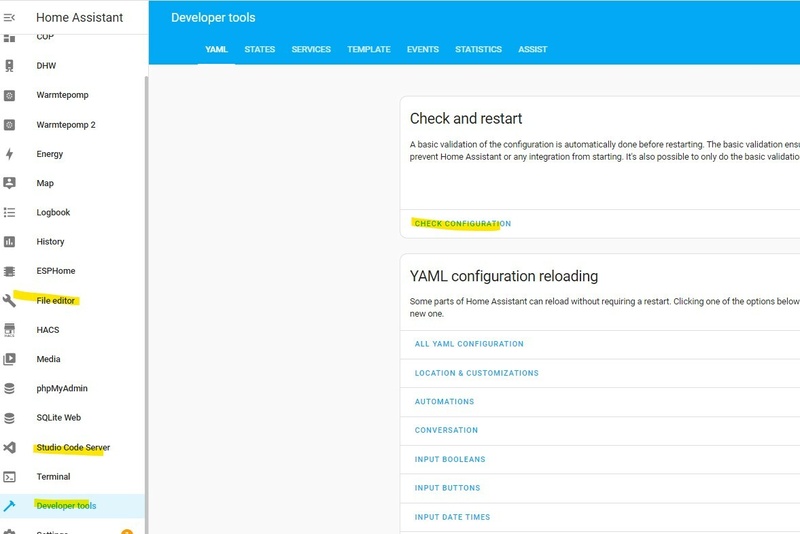

M2c schreef op vrijdag 10 november 2023 @ 11:19:
404: not found
https://whatsmarthome.com...-not-found-how-to-fix-it/
Ik zou beginnen met de aanpassingen in de configuration en automation YAML ongedaan te maken.
Hoe heb je die aangepast? Via Home Assistant of direct in de files op de NAS?
Altijd via Home Assistant aanpassen en dan de CHECK CONFIGURATION optie gebruiken om te checken of er geen errors in zitten die opstarten voorkomen.

HansRemmerswaal schreef op vrijdag 10 november 2023 @ 11:51:
Probleem is dat ik homeassistant niet open krijg, dus ik kan niets aanpassen.
Aanpassingen heb ik via home assistant gedaan. Ik heb nog proberen te zoeken naar files op mijn NAS, maar ik vind deze niet. Met die virtual machine manager is dat een OVA bestand en vind ik nergens een config map ofzo.

M2c schreef op vrijdag 10 november 2023 @ 11:57:
Daar heb ik geen ervaring mee, lijkt me meer iets voor het home assistant forum zelf. Daar zie ik die error veel voorkomen, mogelijk staat daart ook de oplossing bij. Mijn ervaring is dat ze daar erg behulpzaam zijn.
Van die Home Assistant prompt die je wel krijgt kun je misschien wel naar de juiste folder toe? Misschien dat die config folder een hidden folder is.
Ik las wel ergens dat een OVA een gecomprimeerd bestand is in TAR formaat, die je met 7-zip kunt uitpakken. Misschien is dat nog een optie... en dan de configuration aanpassen en weer opnieuw inpakken in TAR formaat. Uiteraard wel eerst een kopie maken.

  • aplender
HansRemmerswaal schreef op vrijdag 10 november 2023 @ 06:10:
Klinkt allemaal heel aannemelijk. ik ga eens kijken naar de adviezen die jij hebt gegeven en over een periode van aantal dagen monitoren! bedankt!
  • Wollie91
  • Laatst online: 08:29
Ik zag in recente post wat dingen over "heat limit". Wie weet wat dit doet?
Ik ga mij verdiepen in het verhaal van de veer belaste terugslag klep _/-\o_
ik heb mijn settings even teruggezet naar de adviesinstellingen van nefit en wil vervolgens vanuit daar de Stooklijn gaan bepalen. Ik begrijp dat ik deze instellingen even moet laten staan voordat ik aan onderstaande ga beginnen.

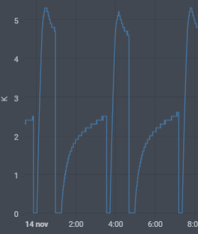

Ik denk dat ik hem heb. De warmtepomp staat sinds vannacht 1 uur op een heel laag pitje te pruttelen. De hysterese verhogen van 150 naar 250 maakt echt een groot verschil hier.

Uiteindelijk bepaald de aan/uit hysteresis of de warmtepomp aan of uit gaat. En de tijd van de aan/uit hysteresis is weer afhankelijk van de aanvoerstemperatuur, aanvoerstreeftemperatuur en de ingestelde aan/uit hysteresis waarde (bijvoorbeeld 150 K min). De aanvoerstreeftemperatuur is weer afhankelijk van je stooklijn en de gedempte buitentemperatuur. De stooklijn is weer afhankelijk van je voetpunt en eindpunt. De stooklijn kan parallel verschoven worden door de ingestelde temperatuur op je thermostaat, het verschil tussen de ingestelde temperatuur en de ruimtetemperatuur (als ruimte invloed aanstaat) en een vaste offset ruimtetemperatuur.
Het wordt allemaal in wat meer detail uitgelegd in
8.2 Waarom heb ik een korte run?
8.3 Hoe werkt een stooklijn?
Dus waar precies het probleem bij jou installatie zit kan ik zo niet zeggen.
Wel raar dat vorig jaar alles goed werkte en nu niet meer.
Ik neem aan dat je al je instellingen hebt vergeleken met de adviesinstellingen? Dat is misschien het best start punt en vanaf daar dan de stooklijn gaan bij stellen zodat je zonder ruimte invloed een goede temperatuur hebt, daarna kun je overwegen de ruimteinvloed aan te zetten.

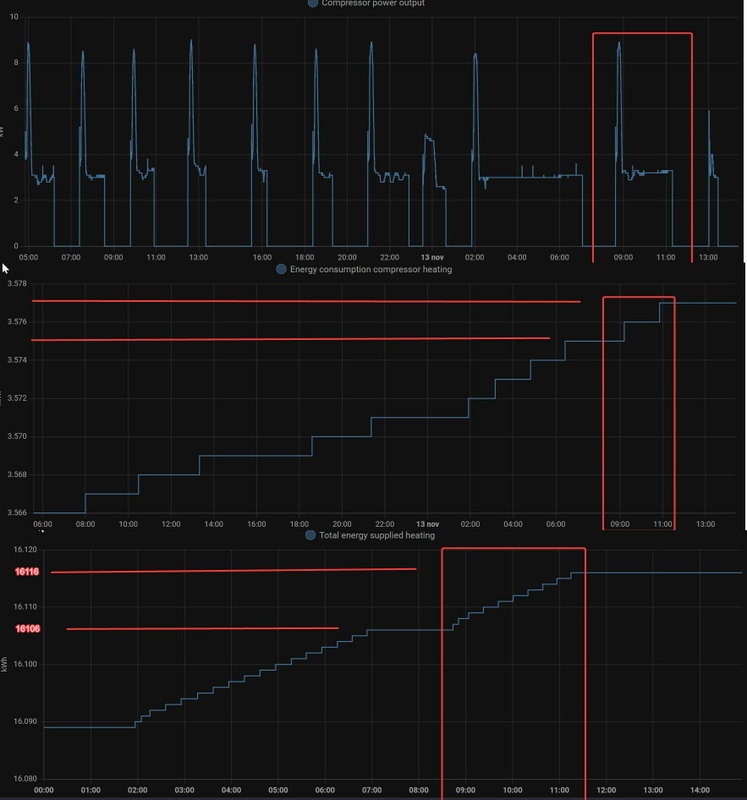

Hieronder een voorbeeld van die current flow, target flow en aan/uit hysteresis. Er zit veel tijd tussen mijn runs omdat de current flow net onder de target flow blijft. En als de run start dan zit de current hoog boven de target en is de run zelf kort. Ik zou de run langer kunnen krijgen door de target te verhogen, bijvoorbeeld door de thermostaat hoger te zetten. Ruimte invloed aanzetten zou juist de target verlagen bij mij omdat het in de huiskamer nu warmer is dat de ingestelde temperatuur. Ik zou de target ook kunnen verhogen door de stooklijn aan te passen (het voetpunt in dit geval) of door de offset ruimtetemperatuur op 2 of 3 te zetten.
Ik wil je niet op kosten jagen, maar het wordt allemaal inzichtelijker als je met een BBQKees + HomeAssistant kunt zien wat er allemaal gebeurd. En wat de invloed is van elke instelling die je aanpast.
Dank! Ik heb het voet punt naar 32 graden aangepast en nu draait hij stabiel op laag vermogen met lange runs!

Mijn split komt niet onder de ~500W (579W, maar dat is inclusief binnenunit en dus de pomp en regeling)

0.62 kW x een nette COP van 5 = een minimale output 3.1 kW

Ik heb gisteravond de nefit adviesinstellingen toegepast en vervolgens de stappen doorgelopen zodat ik de goede stooklijn kan vinden.
ik heb de offset etc op 0 gezet, de thermostaat op 20 graden. tot nu toe zie ik onderstaande resultaat, ligt dit in de lijn der verwachting tijdens dit proces?
Afbeeldingslocatie: https://tweakers.net/i/AUg9_gwfrVrFOLhdRFSlvzQg2xg=/800x/filters:strip_icc():strip_exif()/f/image/5KsFPxJzVVVzcHbsU2niWhhg.jpg?f=fotoalbum_large
Afbeeldingslocatie: https://tweakers.net/i/53ao3w2WX-xX0C84WqQGwq7J3lU=/800x/filters:strip_icc():strip_exif()/f/image/ipvIPlnqIZwplsa7OK8ZwFCb.jpg?f=fotoalbum_large
nu vraag ik mij af, ik heb de verdeler van de vloerverwarming hetzelfde gelaten zoals die voorheen is ingesteld door de installateur. ik verwacht dat ik deze niet aan hoef te passen, maar ik kreeg wat twijfels toen ik onderstaande las:
4. Zet alle radiatoren en vloerverwarming vol open.
Pas op met een radiator dicht bij de warmtepomp, als je die hebt hou die dan dicht om te voorkomen dat die je test verstoord. Het kan namelijk zijn dat door die radiator het water te snel retour komt. Pas ook op met die design radiatoren in de badkamer, die laten vaak het water te warm retour gaan.

Nee, van zoveel runs wordt je niet blij.
Ook bij jou schiet de current ver over de target heen waardoor je een korte run krijgt.
Ik zou de aan/uit hysterese verhogen van 150 naar 250, heb je wat minder runs maar wel langer.
  • aplender
HansRemmerswaal schreef op zaterdag 11 november 2023 @ 19:43:
Top, ga ik gelijk doorvoeren, dit is dus gewoon mogelijk tijdens een stooklijn "bepaling"? wat betreft de flow van de vloerverwarming, deze hoef ik niet aan te passen tijdens de stooklijn bepaling?

@aplender aan het einde van de run lijkt er zo’n 5 graden te zitten tussen de TC0 en de aanvoertemperatuur. Dat lijkt mij wel kloppend voor vloerverwarming. Als je run dadelijk langer is kun je beter zien wat er gebeurd met de temperaturen. Je run is nu veel te kort.
De run is ondertussen wat langer geworden, heb zelf het idee dat dit ik wat betreft stooklijn nu op 21,5 blijf hangen terwijl de thermostaat 20,0 is, dus ik zal met Voetpunt/eindpunt gaan schuiven om deze op 20,0 te krijgen.
Hebben jullie nog andere tips om de run langer te maken en de grote uitschieters omlaag te brengen?
Zie hieronder de huidige statistieken van deze dag/avond:
Afbeeldingslocatie: https://tweakers.net/i/n6s3AFWGmzTYT96zrEJvfiQwn6w=/800x/filters:strip_icc():strip_exif()/f/image/ZcVpq1m79lzO8Sdy3p3Ywan4.jpg?f=fotoalbum_large
Afbeeldingslocatie: https://tweakers.net/i/O9Ff8tvdCKibmHD3CNf3EdAJurc=/800x/filters:strip_icc():strip_exif()/f/image/1CyOwXhtfCNzIFeKZSGq0s0U.jpg?f=fotoalbum_large

Je zou de delta T van TC3/TC0 kunnen verlagen? Bij mij doet dat totaal niets maar misschien wel bij jou omdat jouw TC0 een stuk lager is. Zet die eens op 3 en kijk of dat iets doet.

Hier was de warmtepomp net bezig om te boiler te verwarmen. De temperatuur van de boiler lag op ongeveer 38 graden en toen kwam er een defrost. Na de defrost bleef de compressor uit. Na ongeveer 20 minuten werd de boiler verder verwarmd met het electrisch element. Even daarna ging de compressor ook op een laag pitje weer meedraaien...
In principe is er een extra warm water run gestart die ik handmatig heb gestopt net.... Nu gaat het vermogen van de compressor ook weer omhoog.
Iemand enig idee waarom dit gebeurt?

HansRemmerswaal schreef op zondag 12 november 2023 @ 20:39:
ems-esp Boiler Temp diff TC3/TC0 heat
Ik gisteravond de temp diff TC3/TC) Heat aangepast naar 3 en ik zie gelijk veranderingen, als leek denk ik dat dit een positieve verandering is, hoe kijken jullie hier tegen aan?
Afbeeldingslocatie: https://tweakers.net/i/zoirpmxpZ2vFG64KsIjc8reLM9s=/800x/filters:strip_icc():strip_exif()/f/image/qF7ORxf6XveRtinmYP3btfQW.jpg?f=fotoalbum_large
Afbeeldingslocatie: https://tweakers.net/i/HZdJJQwHe2SXL85yqNMYq60Pzcc=/800x/filters:strip_icc():strip_exif()/f/image/hmSKvoVFdu1IODIpr2hbwYS0.jpg?f=fotoalbum_large
Afbeeldingslocatie: https://tweakers.net/i/hd0Pw_8VZTJB4hCdLyuNurdJDoM=/800x/filters:strip_icc():strip_exif()/f/image/Gst1GTmIX8omWx7gEhqePWS2.jpg?f=fotoalbum_large

  • P-twin
  • Laatst online: 02-10 07:18
Hallo enviline users,
Omdat ik nog steeds niet zo goed in kan schatten of mijn WP goed draait, zou ik graag jullie mening over onderstaande afbeelding willen krijgen..
In mijn beleving draai ik lange runs, dus vraag ik me af of ik met het voetpunt e.d. moet gaan stoeien.
Of zit ik er helemaal naast, en hebben jullie tips..
Afbeeldingslocatie: https://tweakers.net/i/30YoTlvYUKo0IBOnGwu5Qj3g-cc=/800x/filters:strip_icc():strip_exif()/f/image/C5JYcrECnVwNxVL47h7hBBgH.jpg?f=fotoalbum_large
Afbeeldingslocatie: https://tweakers.net/i/tNNKZO6PvBesHxiH4MjdgelKLm8=/full-fit-in/4920x3264/filters:max_bytes(3145728):no_upscale():strip_icc():fill(white):strip_exif()/f/image/S4TrGlpY7yuGSbj9ua0o2S2w.jpg?f=user_large

Ik zie iig dat de runs veel langer zijn! ik heb even een aantal statistieken samen gevoegd, maar als ik dit zo lees dan heb ik 2kw gebruikt om 10kw te generen?

Gefeliciteerd met je COP = 10 / 2 = 5 (*)
En dat met een paar kleine aanpassingen in de configuratie. Je zou voor de lol eens moeten kijken wat je COP was toen je nog 20 runs per dag had...
(*) Er is natuurlijk wel een tolerantie omdat je naar 1 run kijkt en de vermogens zijn afgerond. Beter is om te kijken over een iets langere tijd. Het helpt ook al weer wat als je een aparte kWh meter gebruikt om het opgenomen vermogen te meten.

Deze run heeft de warmtepomp 5Kwh verbruikt en 35Kwh aan energie opgewekt. Op laatste draaide de warmtepomp met een vermogen van 200W.

Tc3/tc0 temp verschil 5k
Afbeeldingslocatie: https://tweakers.net/i/-MBmQDeeXo6GZYGQ_GbNrsJnVb0=/800x/filters:strip_exif()/f/image/IJzaPljkY72qsvU2bvYLAhFo.png?f=fotoalbum_large
Afbeeldingslocatie: https://tweakers.net/i/xQZLjXod_WB5uySIMMdEWWrYMPg=/800x/filters:strip_exif()/f/image/Its9vPYVgX1BCcgexLFY6H8q.png?f=fotoalbum_large

Ik heb ineens kortere runs, bizar hoeveel invloed de buitentemperatuur dan ineens heeft.
Temperatuur gaat van 5 a 10 naar 10 a 15 en de m'n mooie lange runs van 20 uur worden ineens runs van 1,5 uur.
Afbeeldingslocatie: https://tweakers.net/i/-C4ysnd6yCnUPbw-PG79IGWnyhM=/800x/filters:strip_exif()/f/image/BuyatysaFNVb5joC2lXxFD7t.png?f=fotoalbum_large
  • JP1980
  • Laatst online: 03-10 16:27
Jasperzzz schreef op dinsdag 14 november 2023 @ 12:33:
Dat komt voornamelijk omdat die compressor als een idioot de run begint waardoor aan het begin van de run veel te veel energie je huis in gaat wat resulteert in een overshoot. Bij lange runs heb je die gekke pieken niet. Daar heeft iedereen last van lijkt mij. Eeuwige eer aan de tweaker die kan uitvogelen hoe je (bijvoorbeeld i.c.m. home assistent scripts) de WP modulatie na starten zo snel mogelijk op minimaal kan krijgen bij een buitentemperatuur van >10 graden.

JP1980 schreef op dinsdag 14 november 2023 @ 13:41:
Denk niet dat dit kan, lijkt een vast opstart patroon die piek.
Misschien kan de deltaT van 5 naar 3 zodat de aanvoertemperatuur iets lager wordt, afhankelijk van de damped outdoor temperature.
  • JP1980
HansRemmerswaal schreef op dinsdag 14 november 2023 @ 14:35:

Je hebt er al eens eerder naar gekeken. De current flow is eigenlijk altijd ver boven de target. De WP draait ongeveer een half uur op 43% en daarna naar 25%. Dat is naar mijn idee de laagste stand. Het blijft perfect 22 graden binnen dus de comfort zit wel goed. Maar ik had liever de runs platgeslagen gehad. Het moet wel rond de 0 graden zijn wanneer ik mooie lange runs ga zien.
In deze grafiek ziet je de target, currentflow and return. De return zit ook zomaar boven de target. Of zit het buffervat nu in de weg?
Afbeeldingslocatie: https://tweakers.net/i/L0fSpunG3yA7GxIb0FxNXNXho-8=/full-fit-in/4000x4000/filters:no_upscale():fill(white):strip_exif()/f/image/q2XcszpBN3OzUrJSsMX4INEG.png?f=user_large
Ik draai sinds gisteravond ook jouw mooie scriptje (dank daarvoor) die de delta berekent. Die kan ik nog niet helemaal doorgronden, volgt niet de lijn van de startpost. Is misschien ook buffervat, of pompen die aan en uit gaan.
Afbeeldingslocatie: https://tweakers.net/i/ZY8ygoDqc8z43y0GwBuhYT49_NE=/full-fit-in/4000x4000/filters:no_upscale():fill(white):strip_exif()/f/image/4nr5x4BCvDiPLNV2I8oJLjdj.png?f=user_large

JP1980 schreef op dinsdag 14 november 2023 @ 16:32:
Ik heb een aantal Dallas sensoren geïnstalleerd bij mijn WP, deze heb ik onderling gecalibreerd zodat ze dezelfde temperatuur aangeven. Ik zie dat de retour temperatuur uit mijn CV installatie lager is dan de temperatuur die de WP weer ingaat. Dan is mijn conclusie dat het water dat de WP ingaat wordt opgewarmd door het water dat via het buffervat stroomt.
Mijn vloerverwarming staat 100% open en de radiatoren hebben Danfoss Dynamic Valves. Als ik daarvan de instelling verlaag dat er meer flow gaat door de radiatoren dan zie ik het temperatuurverschil tussen CV uit en WP in naar 0 gaan. Ofwel dan is er geen bijmenging vanuit het buffervat. Helaas is door een hogere flow de retourtemperatuur weer wat hoger dus netto win ik niet zoveel.
Dus ja, het buffervat kan in de weg zitten. De mooiste optie is toch zonder buffervat en zonder buderuspomp... Moet er wel voldoende flow / buffer zijn voor de defrost.
Ik ben nu aan het experimenteren met die radiator ventilatoren om meer afgifte te creëren. Maar misschien zijn LT radiatoren een betere oplossing. Dure gok...Misschien moet ik één radiator vervangen om het uit te proberen.
En anders gewoon accepteren dat ik pas bij hele lage temperaturen, lees hoge target, lange runs ga krijgen.
