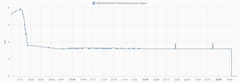

JP1980 schreef op donderdag 2 november 2023 @ 17:38:
Zo ongeveer. Bij mijn 9kw monoblock is 43% de start. Daarna ergens 32%. Daarna 25%.
Naar mijn weten is 25% wel de laagste stand ik heb hem nog nooit terug zien gaan naar lager dan 25%.
De compressor speed gaat van 25 naar 22-19-16 tot 12%.
Dit zie ik alleen in voor en na seizoen.
In de winter gaat hij ook niet lager dan 25%.
Toch iets te maken met buiten temperatuur?
Laatste run van 1 uur en 40 min. Buitentemperatuur 11 graden.
10 min. 43%. 3.9 kw
20 min. 34%. 3.3 kw
10 min. 25%. 2.2 kw
11 min. 22%. 2 kw
13 min. 19%. 1.7 kw
6 min. 16%. 1.5 kw
31 min. 25%. 1.8 kw oplopend naar 2.3 kw
Hoe is deze regeling te verklaren.

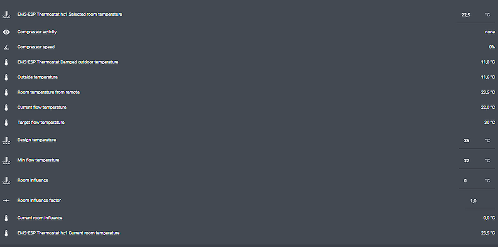

Dat is inderdaad precies de parameters die ik op het oog had en ik had ze al even bij elkaar gezet. Ik zie nu echter (dat was eerst niet zo) wanneer ik de kamertemperatuur op 20 zet dan komt er nu wel een normaal getal van target=23 uit. Dat is weer lager dan de heizkurve die berekent 26 graden.
Zet ik de kamertemperatuur weer op 22,5 dan maakt hij er weer 30 graden van. Heb het idee dat de WP iets te gortig is met corrigeren.
Bij vraag 22,5 graden:
Afbeeldingslocatie: https://tweakers.net/i/CUM3LqMaRWI53dP2Q2sNEBlSr_4=/full-fit-in/4000x4000/filters:no_upscale():fill(white):strip_exif()/f/image/p1H2u3xRRnARjCBPjgV0FZ1Q.png?f=user_large
Bij vraag 20 graden:
Afbeeldingslocatie: https://tweakers.net/i/7BIJ6FYwSdyQEs5h_D9OgpMjCvg=/x800/filters:strip_exif()/f/image/FqSVlwPsoJHwonIdTgKaQY3A.png?f=fotoalbum_large

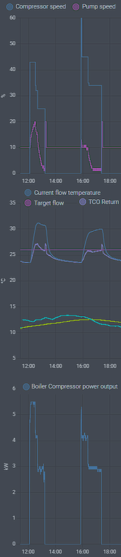

Ik lees dat de compressor speed bij jullie op 45% begint. Bij mij begint deze nagenoeg altijd op 100% en stapt vervolgens terug naar 59%. Dit lijkt me veel te hoog. Ik heb de WP op de stille stand staan. Is er soms een andere instelling die bij mij verkeerd staat? Betreft een monoblock 7 kW.
Anderszijds is de compressor power output wel maar 5 kW, geen 7 kW, wat er toch op lijkt dat hij wat geknepen wordt met het opstarten. Kan iemand dit verklaren waarom hij dan toch 100% aangeeft?
Afbeeldingslocatie: https://tweakers.net/i/4gliX4lTYqZWs_Kg05U-l6Eszh8=/800x/filters:strip_exif()/f/image/TPKXM7WRJzZ5nJovf1Td9dEv.png?f=fotoalbum_large

Afbeeldingslocatie: https://tweakers.net/i/mADMXOmmn_hKoEuBijiYLqFQY7g=/232x232/filters:strip_icc():strip_exif()/f/image/tEX2gF0KwHjES1pEFFiR02Ft.jpg?f=fotoalbum_tileAfbeeldingslocatie: https://tweakers.net/i/usuvuwZePeQDigdr34D-vWsj_fg=/232x232/filters:strip_icc():strip_exif()/f/image/ADiHQQ3p2ofbTWi64CoLew4D.jpg?f=fotoalbum_tileAfbeeldingslocatie: https://tweakers.net/i/mFDJot5bMhGjxLQ1vyNvSTkKWL8=/232x232/filters:strip_icc():strip_exif()/f/image/HwtMX8BNwaMEEpHWJeneJcTc.jpg?f=fotoalbum_tile
Afbeeldingslocatie: https://tweakers.net/i/Pl7qDRp27JWO_uj1P2SYEktwQhM=/232x232/filters:strip_icc():strip_exif()/f/image/epjAZL9dTmVh4lPyPoI2tpRK.jpg?f=fotoalbum_tile
Gedaan
1. verdelers thermostaatknop volledig open gezet (50/60C).
-- Robot Pro inregelventiel volledig dichtgedraaid (https://robot.heatnet-vlo...g.nl/robot-pro-uitvoering)
- topic startpost gevolgd;
Als basis begonnen met "Adviesinstellingen lucht/water warmtepompen" van Nefit.
(https://s3.eu-west-1.amaz...e-HYBRIDE-V01-09-2023.pdf)
Daarna gespeeld met voetpunt (verhogen/verlagen, steeds 24 uur laten staan). Nu heb ik met de volgende instellingen een constante kamertemperatuur van 19,5C
-- Stooklijn:
--- Voetpunt: 25C
--- Eindpunt: 35C
--- Max. aanvoertemp.: 38C (ook op 48C gehad)
--- Ruimte-invloed: uit
Maar de runs lijken steeds hetzelfde te blijven (herhaalt zich ong iedere 2/2,5 uur):
Afbeeldingslocatie: https://tweakers.net/i/D33yhx_l-mDQgrGTdmDI7HXNQBQ=/232x232/filters:strip_icc():strip_exif()/f/image/cwV1ZccdMaFP7OGFfPB5GA2a.jpg?f=fotoalbum_tileAfbeeldingslocatie: https://tweakers.net/i/e3ZvLApibQajszQa42wsGy2z9Vo=/232x232/filters:strip_icc():strip_exif()/f/image/GyhLTXjnBgMCtWeVT3I8pXtU.jpg?f=fotoalbum_tileAfbeeldingslocatie: https://tweakers.net/i/YscJgSsKNW-20fqArX3xPZPUO6o=/232x232/filters:strip_icc():strip_exif()/f/image/KICYzj6MS91QVUqZYLFqGqMa.jpg?f=fotoalbum_tile
Ben nu 3 jaar bezig, er is al eens een Nefit monteur geweest die de settings heeft ingesteld zoals de handleiding. De installateur geeft alleen een offerte af om het eventueel te verbeteren met een buffervat er tussen. Maar na alles wat ik nu al die jaren heb gelezen en geprobeerd ben ik nu even de draad kwijt wat te doen.
Daarom ben ik (nu) helemaal opnieuw begonnen, maar ongeacht of ik de stooklijn een beetje wijzig, en de startpost probeer te volgen, hij lijkt toch steeds te blijven pendelen?
Dank alvast voor de hulp!

Zie ik 10 runs op een dag? Dat is inderdaad niet leuk.
Heb je al 8.2 Waarom heb ik een korte run gelezen?
Nefit EnviLine A/W Split 7.0 E-S warmtepomp | Nefit HR 300 liter boiler | Nefit 50 liter buffervat | Bosch EasyControl CT200 thermostaat | Home Assistant | BBQKees | PV 6 kWp ONO | Tesla MY LR AWD 2021 FSD | Zaptec Go 2

Je tagt mij, wil wel helpen, maar op dit moment zit ik ook helemaal vast met mijn eigen WP hoe die besllissingen neemt. Maar in dit forum kunnen we samen ervaringen delen.
10 runs per dag is denk ik niet zo heel erg gek, het is gewoon niet zo koud buiten. Wil niet zeggen dat het niet te verbeteren is. Wat je in je grafiek vooral wilt zien is de 'target temperature'. Dit is de temperatuur die de WP berekent als ideale aanvoertemperatuur om je huis comfortabel te houden. Deze temperatuur i.c.m. de Current flow bepaalt wanneer een warmtepomp gaat draaien. Als je die 2 naast elkaar ziet begin je een beetje te begrijpen hoe het werkt.
Daarnaast zou ik benieuwd zijn naar de 'Compressor speed'. Daaraan zie je of wanneer hij draait de WP er volle bak tegenaan gaat of dat de WP al wel door heeft dat de warmtevraag niet groot is, en hij het rustig aan zou kunnen doen.
Current flow temperatuur is bij mijn 9KW ongeveer 33 graden bij dit weer als hij 25% moduleert.
Weet niet of compressor inlet en outlet nuttige waardes zijn om te monitoren.

10 runs per dag mag wel minder, ook met dit weer. Als je alles hebt gedaan wat er in de openingspost staat over kort runs dan kun je overwegen de aan/uit hysteresis te verhogen van 150 Kmin naar 250 Kmin waardoor je minder runs krijgt.

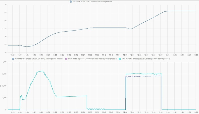

Gisteren avond mooie en goede run hier gehad
Ben benieuwd hoe het gaat als het kouder wordt en er meer verwarmt wordt nu maar een run op een dag voor verwarming

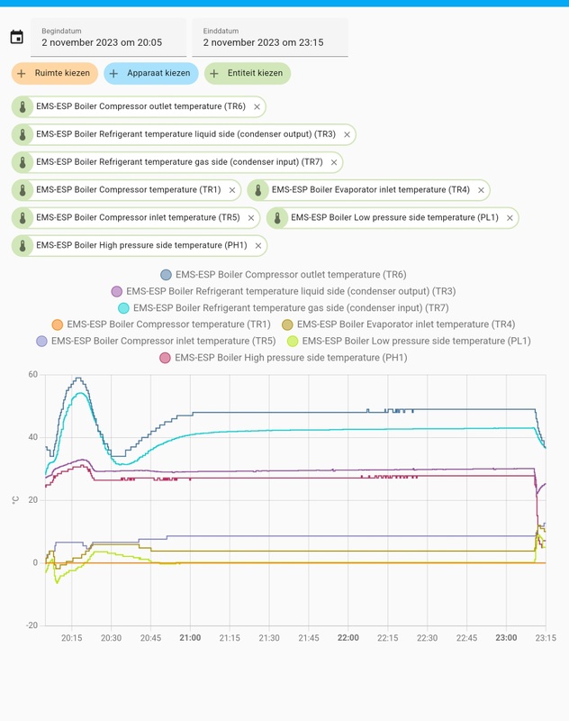

  • HansRemmerswaal
  • Registratie: Januari 2016
  • Laatst online: 21:37
@Oude Willem
Prachtige strakke lange run weer, om jaloers op te worden. Zit ik daar met een korte run die nog niet eens de helft is en totaal niet strak.
Zou je voor diezelfde run ook een plaatje met de TRx, PL1 en PH1 temperaturen kunnen delen? Ik ben benieuwd of die ook zo strak zijn of zo golvend als bij mij...
Afbeeldingslocatie: https://tweakers.net/i/j5Uvak_mXFm5jFHad0_R1zOF5Ps=/800x/filters:strip_icc():strip_exif()/f/image/3dFXjXf7hrQQlri1I523MNcP.jpg?f=fotoalbum_large

  • Willem senior
  • Registratie: Juni 2017
  • Laatst online: 22:12
HansRemmerswaal schreef op vrijdag 3 november 2023 @ 15:12:
@Oude Willem
Daar had ik nog niet naar gekeken maar die zijn ook mooi strak 8)

He dat is interessant! Mijn runs zien er uit als een kruising tussen deze 2. Ik heb altijd een een zaagtand patroon in de "heat carrier forward". Waar kan dat aan liggen? Iets om nog te verbeteren?
Afbeeldingslocatie: https://tweakers.net/i/q9dFG0AuA8GOm2b3NorUcgPoX4I=/full-fit-in/4000x4000/filters:no_upscale():fill(white):strip_exif()/f/image/AFIUTz9zkbYLCkvmH4HGk5Vj.png?f=user_large
Nadat ik vorige week de aan/uit hysterese flink heb opgeschroefd zijn mijn runs een stuk langer en stabieler geworden trouwens! Ben nu de lussen van de VV aan het tunen zodat alle lussen nagenoeg dezelfde (delta) temperatuur terug leveren. Over 2 weken HR++ glas d:)b

Noxa schreef op zondag 5 november 2023 @ 08:43:
Om 18.00 uur zie ik de aanvoertemperatuur flink schommelen. Als je die van 0, 10 en 20 graden even weg klikt dan zie je dat duidelijker. Als je dan de compressor power output toevoegt dan zie je die waarschijnlijk flink omhoog gaan.
In je grafiek staat niet de current flow (aanvoertemperatuur). De current flow en target flow zijn uiteindelijk bepalend voor de lengte van je run. Ik vermoed dat rond 18.00 uur je current net iets onder de target ging waardoor de compressor flink omhoog ging.
Die zaagtand... kijk eens naar je TR1-TR9 temperaturen in de buitenunit, die gaan waarschijnlijk flink op en neer, "toevallig" in hetzelfde patroon. Ik ben er nog niet uit of dat schommelen van de temperaturen in de buitenunit een gevolg is van de temperaturen in de binnenunit of net andersom.
Daar was ik ook mee bezig totdat ik er achter kwam dat de temperaturen die terugkomen van mijn radiatoren een stuk hoger zijn dan die van mijn vloerverwarming. Dus nu heb ik alle lussen van de vloerverwarming vol opengezet zodat er meer "kouder" vloerverwarmingswater terugkomt t.o.v. het "warmere" radiatorwater.
Nu ben ik bezig de met het voetventiel van de radiatoren de toevoer te knijpen voor de radiatoren met de hoogste retourtemperatuur. Uiteindelijk moet de retourtemperatuur van alle radiatoren ongeveer gelijk worden van de "laagste". Daarna ga ik me weer focussen op de vloervewarming.
[ Voor 7% gewijzigd door HansRemmerswaal op 05-11-2023 09:44 ]
Klopt helemaal. Heb compressor power in een aparte grafiek staan, die schiet inderdaad omhoog daar. Current flow is dezelfde temp als heat carrier forward trouwens.
Die TR1/9 kan ik niet terugvinden helaas.
Hier alleen vloerverwarming maar de lussen verschillen wel redelijk qua lengte. En de hal en het toilet hebben nog enkel glas dus daar veel verlies.

Ik heb al vaak geprobeerd handmatig warm water te maken maar dat gaat altijd electrisch. Net weer even getest, charge_temperature staat op 55C, huidige temperatuur 53C, en zodra ik de dhw_charge switch omgooi gaat het electriciteits verbruik direct naar 10Kw.
Ik heb in het verleden geprobeerd om met het klokprogramma kort voor de legionella run warmwater te maken tot 55C waarna de rest electirisch zou moeten kunnen, maar dat werkt op een of andere manier niet. Het klokprogramma doet in elk geval niets, En om niet-electrisch warm water te maken is mij nog nooit gelukt behalve wanneer de warmtepomp dat zelf automatisch doet, dat werkt altijd feilloos.
Dit is eigenlijk mijn enige aanmerking, voor de rest werkt de installatie perfect (lange runs tot zo'n 14 uur). (enviline monoblock 7Kw),

vdburg schreef op zondag 5 november 2023 @ 12:29:

@vdburg
Waarschijnlijk is de gedachte hierachter dat als je handmatig aangeeft dat de water temperatuur omhoog moet dat dit dan ook zo snel mogelijk moet gebeuren. Maar als je toch iets via Home Assistant doet dan kun je natuurlijk net daarvoor de switch.boiler_disable_aux_heater aanzetten (en na afloop weer uitzetten).
De eco en comfort hebben een inschakel en uitschakel temperatuur. Ik heb mijn comfort inschakeltemperatuur zo gezet dat deze altijd aanschakelt. Daarna heb ik een warmwater klok programma gemaakt waarbij mijn comfort 1.5 uur voor mijn desinfectie start. Je moet een beetje spelen met de beste start tijd. De rest van de week gebruik ik alleen maar de eco stand.
Afbeeldingslocatie: https://tweakers.net/i/AvAeQoJqlpm0o5y5MqB_gU0oikc=/800x/filters:strip_icc():strip_exif()/f/image/PVLMcazN4Ex6WnWpER3hNRDI.jpg?f=fotoalbum_large
Afbeeldingslocatie: https://tweakers.net/i/qVK_xZhouRDx5Y1TFYDtgwI5VrA=/800x/filters:strip_icc():strip_exif()/f/image/oDMA556m8wYRdHyuByCRxgxv.jpg?f=fotoalbum_large

HansRemmerswaal schreef op zondag 5 november 2023 @ 13:42:
@vdburg
switch.boiler_disable_aux_heater lijkt niets te doen, als ik die uitzet en daarna warmwater start gaat dat nog steeds electrisch.
Ik heb mijn klokprogramma exact zo staan (alleen op een andere dag en tijd). De comfort inschakel temperatuur staat op 48C en de uitschakel temperatuur op 60C. En dat doet bij mij dus helemaal niets.

@vdburg
En de sensor.boiler_dhw_current_extern_temperature was op dat moment onder die 48?
Ik heb mijn comfort inschakeltemperatuur op 52 gezet. En gebruik de comfort alleen voor het voorverwarmen bij de disinfectie run. De rest van de week gebruik ik de eco.

  • Willem senior
@vdburg
In jouw geval zie ik dat je rond 11: 18 met de legionella had moeten starten
Dan werkt de compressor nog even mee tot zeg 57 graden en dan electriche verder tot in mijn geval 62 graden
Boven de 60 graden is genoeg voor legionella te doden
Nu omdat je de legionella run later start wordt de gelaagdheid in je boiler weer verstoord
Daarom legionella tijdens normale warmwater (alleen eindpunt hoger zetten 58 max wat je warmtepomp haalt) bereiding starten dat is zuiniger (goedkoper)

  • JP1980
  • Laatst online: 17:23
Heb nu een vrij constante 22 graden in huis met de volgende instellingen:
Voetpunt: 22
Eindpunt 35
HC1 offset -1
Selected room temperature 22
Dit alles resulteert in een redelijk constante target van 26. In de nacht soms een graad warmer. Overdag soms eventjes een graad kouder.
Heb 6 runs per dag, elk dik 1 uur, waarbij vrij snel teruggemoduleerd wordt naar 25% compressorsnelheid wat naar mijn idee het laagste modulatieniveau is, al claimt iemand hier eerder ook 12% te hebben gehad.
Vind het nog steeds een beetje raar om de offset te moeten gebruiken om te voorkomen dat de target temperatuur te hoog wordt. Wat is aan te raden? De HC1 offset weer naar 0 brengen en te werken met een lager voetpunt, of is het geen probleem om de offset zo te houden?

Ik herinnerde je post en was zelf ook nieuwsgierig. Dus heb ik even een vergelijk gedaan. De uitkomsten kan ik niet helemaal interpreteren maar misschien zijn er meer forumleden die dat wel kunnen. Het is wel interessant. Heb een screenshot gemaakt waarbij de 1e run de normale mode is, en de 2e run de stille mode.
De test is gedaan met 0 ruimte invloed en de target flow is stabiel dus ik neem aan dat er geen andere variabelen meespelen.
Afbeeldingslocatie: https://tweakers.net/i/Krw38wzyVivGjIJFiMYxPV2p-14=/x800/filters:strip_exif()/f/image/GfNxnhBrQTXxWouK7MJx7kWW.png?f=fotoalbum_large
Wat opvalt is dat de compressor in de normale mode juist minder hard draait. Maar de power output is juist weer veel meer!
Maar ook bijzonder waar de pomp van de binnenunit in normale mode gaat opspinnen om daarna af te zakken gebeurd dit niet bij stille mode. (sowieso snap ik niet waarom de pomp juist stopt wanneer de WP gaat draaien.)
In stille mode is de TC0 wel stabieler. De run is ietsjes langer.
De vraag is dus, wat gebeurd er met de efficiëntie? Als ik de compressor harder laat werken maar hiervoor minder vermogen terugkrijg? Dat geeft mij het idee dat de stille mode niet een goed idee is.
Maar ik ben benieuwd naar de experts.
Disclaimer: betreft monoblock 9kw waarvan ik vermoed dat deze te zwaar is voor ons huis en bij deze weersomstandigheden is het minimale vermogen te hoog.

JP1980 schreef op maandag 6 november 2023 @ 20:52:
In stille modus is het minder efficiënt
Die modus knijpt de compressor en ventilator om zo iets minder geluid te produceren
Maar kost je wel meer (minder efficiënt) draait de warmtepomp dan

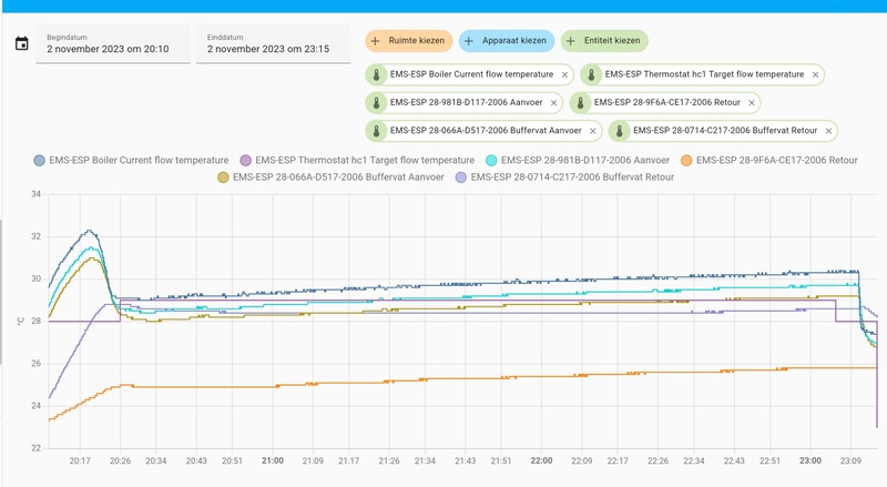

  • HansRemmerswaal
@Willem senior
Wacht even, begrijp ik goed dat als de retour temperatuur maar 3 - 4 graden lager is dan de aanvoertemperatuur dat dit goed is? Ik was druk bezig waterzijdig inregelen om dit een stuk hoger te krijgen...
Dit is wat ik meet met mijn Dallas sensoren op de in en uitgang van de WP. Het is aan het schommelen tussen de 3.1 en 4.4 graden. Current flow zit zo rond de 29 - 30.
Afbeeldingslocatie: https://tweakers.net/i/fHvDX4yVw4QyDi0Bdm3vaq84XzA=/800x/filters:strip_icc():strip_exif()/f/image/pT0gbZYw1vODDTvKvgwU9BmX.jpg?f=fotoalbum_large
Wat ik dan niet begrijp is waarom het verschil tussen mijn TC3/TC0 zoveel kleiner is...
Afbeeldingslocatie: https://tweakers.net/i/ZibbLiqYCntt8rD3K62lbNjC19E=/800x/filters:strip_icc():strip_exif()/f/image/IGFUvmOL0HbzdGxCDq5CtqFu.jpg?f=fotoalbum_large
[ Voor 23% gewijzigd door HansRemmerswaal op 07-11-2023 15:47 ]

Ja dat is goed als je bij een aanvoertemperatuur van 35 graden
Een DeltaT van 5 graden hebt is het goed ingeregeld
Bij lagere aanvoer zal de DeltaT kleiner dan worden
En de DeltaT van TC3 en TC0 is hier steeds 3,3 tot 3,5
En als ik die 5 graden Tc3 tc0 verzet naar 3 dan pas gaat de pomp harder draaien
Dus die laat ik voorlopig maar op 5 staan
Ik heb een DeltaT van 4 graden bij een aanvoertemperatuur van 30 graden momenteel

Nu mijn Enviline Monoblock 7.0 T-S + 120L buffervat ondertussen 3 weken draait zal ik ook eens mijn bevindingen/opmerkingen/vragen posten.
Al veel informatie gehaald uit deze thread. Onder andere door info uit deze thread de BBQ-Kees eraan gehangen en zojuist 10 minuten geleden ook maar 5 Dallas temp sensors gemonteerd. (aanvoer Buffer, retour buffer, aanvoer vv, retour vv en retour radiatoren).
Wat werkt dat toch allemaal simpel en vlekkeloos, petje af voor de ontwikkelaars van dat soort software + hardware.
Al met al zeer tevreden tot nu toe met mijn WP, deze verwarmt ons jaren 30 hoekhuis prima tot op heden.
Gehele huis is ondertussen wel voor zover mogelijk voorzien van isolatie. De beneden verdieping wordt nagenoeg volledig verwarmd door de +/- 60 m2 vloerverwarming (h.o.h. 10 cm), Boven op de slaapkamers zitten nog radiatoren maar die worden nauwelijks gebruikt, daar is namelijk ook airco aanwezig om eventueel mee te verwarmen.
Nadat de installateur de door Nefit geadviseerde instellingen had gedaan heb ik dat zo een aantal dagen laten draaien. Toen redelijk korte runs, ondertussen zelf de volgende instellingen gemaakt:
Ruimte invloed volledig uitgezet.
Stooklijn op voetpunt 22 en eindpunt 35 gezet
TC0/TC3 diff op 5K gezet (stond op 7 ondanks bijna volledig vloerverwarming)
Op de een of andere manier haal ik hiermee direct super lange runs, vandaag zelfs een run van bijna 15 uur. De WP moduleert bij mij al vrij snel terug naar 12 a 15%. Dit in tegenstelling tot andere die ik hier lees waarbij die niet lager gaat dan 25%?
Ik weet niet zeker of ik blij moet zijn met deze lange runs? Want wat gaat er gebeuren in de winter als het echt koud wordt, heeft die dan genoeg vermogen? De tijd zal het leren.
Het is momenteel bij ons volgens de Easycontrol thermostraat ongeveer constant 18 graden, maar een andere thermostraat die er naast staat geeft constant 20 graden aan.
Gevoelsmatig is het eerder 20 dan 18, wat het ook is; wij vinden het een prima temperatuur in huis.
Hieronder wat grafiekjes van de run van vandaag/gisteren. Aan begin en eind zit een warmwater run.
Deze staat bij mij ingesteld dat die daar om 17:00 uur mee mag starten tot uiterlijk 21:30 uur.
Dat zijn namelijk de tijden waartussen wij warm water gebruiken.
PS: tot op heden een COP van 5.4 (Elektrische element uit berekening gelaten).
Afbeeldingslocatie: https://tweakers.net/i/2zSj4H47eqYTh_5PhM9LUMNcCKQ=/800x/filters:strip_exif()/f/image/eRyvBJHlhJNJ7fslA8pzE5tM.png?f=fotoalbum_large
Afbeeldingslocatie: https://tweakers.net/i/RnS2Y8IYmpNpByTvMwBAUbTpZiU=/800x/filters:strip_exif()/f/image/RxSkpF8FseQ4EiueIOuAnZH0.png?f=fotoalbum_large
Afbeeldingslocatie: https://tweakers.net/i/iXNwtzBfsp3waenuPZTtqybiZQ4=/800x/filters:strip_exif()/f/image/JE7QHyiFZZqGA9PXiWbcRvDS.png?f=fotoalbum_large

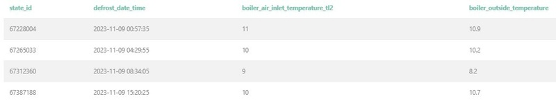

Vandaag al weer 4 defrosts gehad... Ik kan nog geen patroon ontdekken in de data (temperaturen, luchtvochtigheid, stand van de maan, ...) waarmee het mij duidelijk is waarom ik een defrost krijg. Het lijkt op iets randoms. Misschien een storing in de electronica?
Afbeeldingslocatie: https://tweakers.net/i/tpJuT-DutGJnHh7It6kZJCYD71k=/800x/filters:strip_icc():strip_exif()/f/image/ULthAWfszlugyLPS4IM8eKou.jpg?f=fotoalbum_large
[ Voor 5% gewijzigd door HansRemmerswaal op 09-11-2023 15:45 ]

HansRemmerswaal schreef op donderdag 9 november 2023 @ 15:43:
Ik had vanmiddag mijn eerste defrost
De defrost kwam na de warmwater bereiding
Om 14:45 heating was net opgestart en buiten temperatuur was 11 graden
Het regende hier wel op dat moment
Afbeeldingslocatie: https://tweakers.net/i/F9uf5ZurqOAkAcgwGt0YNiQL-WE=/800x/filters:strip_icc():strip_exif()/f/image/pBZQ3AyIfCFae2lRNbP3nX3p.jpg?f=fotoalbum_large

dus voetpunt al met 5 graden verlaagd, en steeds stijgt het hierbinnen tot dezelfde temperatuur, weer is het hier 22 graden binnen, voor mij zit daar geen logica in als ik het voetpunt al verlaagd heb met 5 graden
Ik heb ook die streefwaarden teruggevonden
Iemand een idee waar ik moet zoeken om het hier niet zo warm te krijgen binnen?
Als ik kijk in mijn energie ap van home wizard, lijkt het alsof het gwn 1 lange non stop run is dat ie maakt
Het enigste wat tot nu toe geholpen heeft is de warmtepomp zelf manueel uitschakelen na een dag is het 1 graad afgekoeld en terug opzetten en zo herhalen (wat toch niet te bedoeling is)
Stooklijn met eindpunt mee verlagen dan wordt deze vlakker
Dus dus voetpunt en eindpunt 1 graad verlagen
Dan naar diagnose en even wachten na de verandering dan kun je de nieuwe aanvoerstreeftemperatuur zien :)
Nefit enviline A/W split 5.0 Tower binnenunit met 190 liter boilervat, 50 liter Nefit buffervat, thermostaat 1010H, en boderus pomp unit,

Philip43 schreef op donderdag 9 november 2023 @ 16:23:
Hois
Ik heb ondertussen mijn voetpunt verlaagd tot 20 graden, hysteresse wp staat op 250k
en invloed kamertemperatuur staat op uit,
Verwarmingsgroep 4? Hoe ziet je installatie eruit? Ik heb alleen 1 in gebruik.

Willem senior schreef op donderdag 9 november 2023 @ 16:27:
Bedankt, dat ik hier nog niet aan gedacht heb :-) dit ga ik zeker proberen
Hopelijk met resultaat :-)
