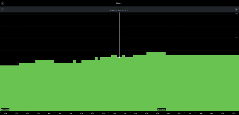

  • M2c
  • Registratie: Januari 2023
  • Laatst online: 13-08 16:25
M2c

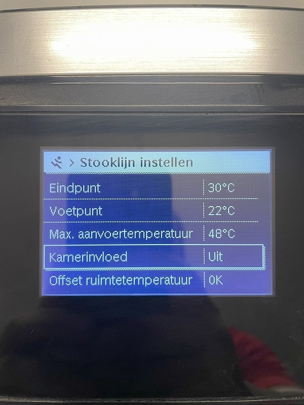

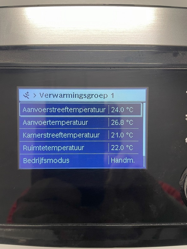

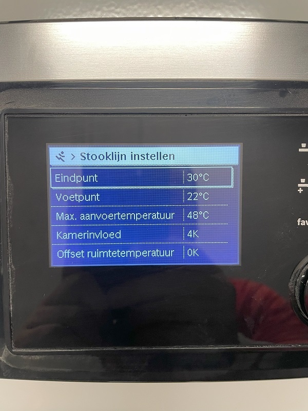

Gisteren nog eens bekeken om wat aanpassingen te doen.
Ik blijf het toch spijtig vinden dat de thermostaat niet kan zeggen tegen de warmtepomp het is hier nu warm genoeg, je moet niet meer opstarten. Nu zit die onnodig te pendelen en de woning op een ongewenste temperatuur te houden.
Als ik de stooklijn nog verder naar beneden doe, heeft geen zin. Voetpunt is 22°C eind punt 30°C (-10°C). De warmtepomp is nu al niet in staat om zijn target flow te halen, zit daar altijd boven.
Als het zwaar bewolkt is en er is niemand thuis dan hou ik met deze stooklijn de temperatuur in de woning stabiel. Het zijn vooral de externe factoren die ervoor zorgen dat het binnen warmer wordt.
Retour temperatuur is uiteraard ook altijd hoog, omdat de vloer helemaal opgewarmd is en amper warmte verliest.
We vragen 21°C en het is momenteel binnen 21,8°C. De zon heeft hier de voorbije 2 dagen niet geschenen, anders zou de temperatuur hoger liggen.
Bij deze buiten temperatuur vraagt hem een streefaanvoertemperatuur van 25°C. Ik heb nu ruimtreinvloed op 4K gezet. Maar ik zie dat die amper invloed heeft, wat niet logisch is.
Als ik die op 2K zet, is de streefaanvoertemperatuur 24°C
Als ik die op 4K zet, is de streefaanvoertemperatuur 24°C
Als ik die op 6K zet, is de streefaanvoertemperatuur 24°C
Als ik die op 8K zet, is de streefaanvoertemperatuur 24°C
Als ik die op 10K zet, is de streefaanvoertemperatuur 24°C
Er blijkt dus iets te zijn dat de ruimtreinvloed beperkt.Want normaal zou die op 4K toch een streef temperatuur hebben van 21°C? (25°C - 4°C)
Ik ben nu genoodzaakt om de warmtepomp manueel te stoppen en de woning terug te laten afkoelen naar 21°C. Want de warmtepomp doe het zelf niet.
Wat spijtig is, want ik heb nu geen zin om telkens als de zon schijnt of er eens meer volk is thuis nadien de pomp manueel te stoppen, omdat de kamer opwarmt en de pomp deze niet kan laten afkoelen.
Ik had liever gehad dat die zoals andere regelingen zegt dat die vanaf een bepaald temperatuur mag stoppen. Dat zou ook enkel maar te goede komen voor het pendelen.
Als ik die nu manueel stil leg, dan duurt het mss nog 48uur voordat ik die terug moet opzetten.
Is er dus geen mogelijkheid om tegen de pomp te zeggen je moet nu niet starten, zonder manueel te bedienen?
Hier heb je een grafiek van de temperatuur verloop van de leefruimte (waar de thermostaat hangt), gisteren was het heel de dag zwaar bewolkt en regen. Dan nog stijgt de temperatuur lichtjes omdat er 1 persoon thuis was. Je ziet dan s'nachts dat de temperatuur uitvlakt, omdat er dan geen externe factoren zijn.
Afbeeldingslocatie: https://tweakers.net/i/xkpEDctH08vm8TMSbgtdhgVuNCg=/800x/filters:strip_icc():strip_exif()/f/image/gg63BlpvlyTvP4v7NkdxP4Th.jpg?f=fotoalbum_large
[ Voor 5% gewijzigd door M2c op 26-10-2023 12:04 ]

M2c schreef op donderdag 26 oktober 2023 @ 11:10:
Dit probleem is nieuw en klinkt als een software bug.
Je weet 100% zeker dat je niet per ongeluk de onderste instelling hebt gebruikt?
Afbeeldingslocatie: https://tweakers.net/i/m0JItbzQGzEmh9pqDU1GRbrPGWE=/800x/filters:strip_icc():strip_exif()/f/image/GwoA3q69uz1qk2F5cN6xxPpB.jpg?f=fotoalbum_large

HansRemmerswaal schreef op donderdag 26 oktober 2023 @ 13:06:
Het is degelijk kamerinvloed. Heb jij een idee hoe ik deze bug dan weg krijg?
Zoals je ziet staat die hier uit en geeft die dan een aanvoerstreeftemperatuur van 25°C.
Afbeeldingslocatie: https://tweakers.net/i/CqLtAkiO_B6xC46p8ZZpS-qqPZ4=/full-fit-in/4920x3264/filters:max_bytes(3145728):no_upscale():strip_icc():fill(white):strip_exif()/f/image/CAA9tdddw643Aj6fTho0bYIL.jpg?f=user_large
Afbeeldingslocatie: https://tweakers.net/i/En1CtYNqZ3hk60gWTX4oQ6g9N2w=/full-fit-in/4920x3264/filters:max_bytes(3145728):no_upscale():strip_icc():fill(white):strip_exif()/f/image/nlfLDalHy0qwQLjDGUSzXl1D.jpg?f=user_large
Nadien zet ik deze op 4K en krijg ik het volgende. (Maar het resultaat blijft hetzelfde of ik het nu op 2k,5k,8k,10k,.... zet)
Afbeeldingslocatie: https://tweakers.net/i/BDnT8Aa7xmswECvI3uCuH9fRj4Q=/full-fit-in/4920x3264/filters:max_bytes(3145728):no_upscale():strip_icc():fill(white):strip_exif()/f/image/jABnDD3eddPBIkOohEWGdFxA.jpg?f=user_large
Afbeeldingslocatie: https://tweakers.net/i/UCZuzHwSw_0jUiLVvErp9idT66A=/full-fit-in/4920x3264/filters:max_bytes(3145728):no_upscale():strip_icc():fill(white):strip_exif()/f/image/ffuDnJyv6uS9SZZNmyOjphRu.jpg?f=user_large

M2c schreef op donderdag 26 oktober 2023 @ 23:29:
Via Home Assistant + BBQKees gezocjht naar elke sensor die iets met "room influence" te maken leek te hebben. Die kamer invloed (Room influence) aangepast en ik zie direct het effect. Ik zag ook nog een "Room influence factor" maar die doet bij mij niets.
Het lijkt bij jou wel alsof er een process die de target flow moet bepalen vast zit. Misschien, als je dat niet al een keer hebt geprobeerd, de WP een minuut of 5 uit zetten en kijken of dat helpt.
Ik kan je helaas niet helpen met dit probleem.

@M2c heeft dit misschien te maken met dat er wordt afgerond naar hele getallen? Als de kamerstreeftemperatuur wat verder weg van de ruimtetemperatuur staat, zeg maar op 9 graden als extreem voorbeeld, doet 10K ruimte invloed dan nog steeds niks?
  • M2c
M2c
hackbard schreef op vrijdag 27 oktober 2023 @ 08:19:
Dat dacht ik ook eerst. Daarom dat ik verschillende kamerinvloed settings heb geprobeerd.
Het lijkt me dan vreemd dat de stooklijn niet veranderd ongeacht of je nu 2k of 10k instelt.
Uiteindelijk wilt 10K toch zeggen dat hij de aanvoerstreeftemperatuur met 10°C veranderd per graad verschil. Dan haal je in mijn redenatie de afrond factor weg.
Momenteel meet buderus 21,9°C als kamertemperatuur.
Ik heb nu de thermostaat eens op 16°C gezet. Dat geeft een aanvoerstreeftemperatuur van 19°C met kamerinvloed uit. Als ik de kamerinvloed op 2k,4k,6k,10k zet blijft de aanvoerstreeftemperatuur 19°C.
Nadien de thermostaat eens op 25°C gezet. dat geeft als aanvoerstreeftemperatuur 31°C met kamerinvloed uit.Nadien weer eens gespeeld met kamerinvloed op 2k,4k,6k,10k en dan vraagt die steeds aanvoerstreeftemperatuur van 38°C.
Het maakt dus niet uit op wat ik de kamerinvloed zet, het is steeds hetzelfde.
Is wel een vervelend probleem. Het is omdat het nu al een paar dagen bewolkt is dat de opwarming mee valt. Maar als de zon deze week zou schijnen, dan zou het hier misschien al 25°C binnen zijn en de warmtepomp blijft aanspringen en de binnen temperatuur zou niet zakken.
Ik ga vanavond de warmtepomp al manueel afzetten, want 22°C vinden we te warm en willen liever 21°C hebben.
Als je een bbqkees kastje hebt en home assistent dan heb ik een scriptje die dit probleem kan voorkomen. Dus niet onnodig verwarmen bij veel mensen in huis of als de zon de woonkamer verwarmd. Tevens schakelt de thermostaat dan naar beneden bij een bepaalde buitentemperatuur in de stand continu verwarmen (anders heb ik last van de 3 weg klep bug)

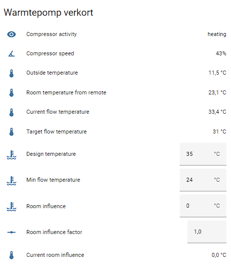

@HansRemmerswaal de gedempte buitentemperatuur/ Damped outdoor temperature is toch gewoon te zien in de display/ bbqkees?
En die wordt gebruikt als demping aan staat, zou ik maar hopen.

hackbard schreef op vrijdag 27 oktober 2023 @ 19:47:
Heb ik ook naar gekeken, maar ook die komt niet in de buurt van de 18 graden. Meer rond de 12 graden.

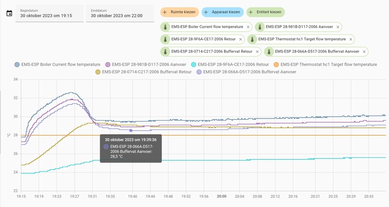

[ Voor 15% gewijzigd door hackbard op 28-10-2023 09:24 ]
  • hackbard
  • Registratie: November 2021
  • Laatst online: 19-08 20:14
HansRemmerswaal schreef op zaterdag 28 oktober 2023 @ 08:30:
Wat een leuke site, kunnen we de stooklijn zichtbaar maken. Direct maar een nieuw FAQ aangemaakt, hoe werkt een stooklijn?
Maar helaas kom ik ook via die uit op 28.5 graden ipv 26 graden, wat wiskundig gezien ook de juiste waarde is bij een recht lijn.
Ik blijf zoeken...
hier staat ruimte invloed even op uit, maar de target beweegt vrolijk mee als ik de manual temp verander. Is dat de bedoeling?
  • HansRemmerswaal
  • Registratie: Januari 2016
  • Laatst online: 10:46
hackbard schreef op zaterdag 28 oktober 2023 @ 09:15:
Ah, natuurlijk de stooklijn schuift parallel op met de ingestelde temperatuur. Mijn thermostaat stond op 19, ik zet deze nu op 20 en de aanvoertemperatuur komt dan afgerond overeen met die van de grafiek / formule.
[ Voor 25% gewijzigd door HansRemmerswaal op 28-10-2023 10:22 ]

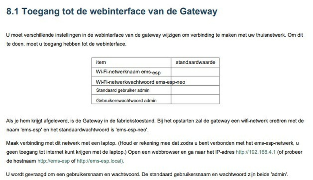

M2c
Ik heb vandaag mijn BBQkees ontvangen. is model Gateway S3 (standaard WiFi-editie V3).
Maar het lukt precies niet om deze te verbinden met het netwerk.
Paar uur geleden aangesloten met de EMS servicejack.
Momenteel knippertje het blauw ledje 2x. Dus EMS verbinding is oke, maar geen netwerk.
Ik probeer dan via webbrowser via deze 3 linken erop te geraken, maar het lukt niet.
-http://192.168.4.1
-http://ems-esp
-http://ems-esp.local
Ik zie ook nergens in mijn unifi controller dat deze verbonden is met het netwerk.
Is de Wifi van BBQkees slecht, waardoor die dicht bij een accespoint moet zijn?
In dezelfde ruimte hangt mijn SMA omvormer en P1 meter die wel verbonden is met het netwerk via wifi. Als ik in die ruimte ben heb ik ook steeds met mijn draagbare toestellen verbinding met het netwerk.
Of doe ik iets verkeerd?
Ik ben deze handleiding aan het volgen.
https://bbqkees-electroni...dleiding-EMS-Gateways.pdf
[ Voor 8% gewijzigd door M2c op 28-10-2023 10:56 ]
  • HansRemmerswaal
@M2c de eerste keer maakt de BBQKees zijn eigen WiFi netwerk en moet je daarop verbinden. Dan kun je op de BBQKees laten verbinden met jouw WiFi netwerk en vanaf dat moment kun je de BBQKees op de normale manier benaderen.
Afbeeldingslocatie: https://tweakers.net/i/KBq-Lu55844owvwv8bIODOu4PN4=/full-fit-in/4920x3264/filters:max_bytes(3145728):no_upscale():strip_icc():fill(white):strip_exif()/f/image/KxpeudOHufzKcPFrKZdTyxco.jpg?f=user_large
Nefit EnviLine A/W Split 7.0 E-S warmtepomp | Nefit HR 300 liter boiler | Nefit 50 liter buffervat | Bosch EasyControl CT200 thermostaat | Home Assistant | BBQKees | PV 6 kWp ONO | Tesla MY LR AWD 2021 FSD | Zaptec Go 2

HansRemmerswaal schreef op zaterdag 28 oktober 2023 @ 11:03:
Hoe dom van mij. Ik post dan nog een handleiding waar het letterlijk in staat.
Momenteel zit ik erop met mijn laptop. Zit al 30 minuten te scannen naar een netwerk, maar vind voorlopig nog niks. Zal het nog even laten doen, maar heb niet meer veel tijd.
Heb ook eens een hotspot gemaakt met mijn gsm en daarnaast gelegd, maar die vind hij ook niet.
De SMA omvormer heeft ook een eigen wifi, dus die zou hij normaal ook moeten vinden (staat 1meter er vandaan), althans mijn gsm vind die toch.
  • HansRemmerswaal
@M2c even BBQKees e-mailen, die was bij mij heel snel met support.
  • master1104
  • Laatst online: 22-08 10:13
Ben je na het scannen nog wel verbonden met de bbqkees?
1) je verbind met de hotspot van de bbqkees
2) gaat naar de website van de bbqkees en scant naar wifi
3) de bbqkees verbreekt de verbinding met je laptop/telefoon tijdens de scan(!), omdat scannen anders niet mogelijk is
4) je laptop/telefoon moet wel weer handmatig verbonden worden met de bbqkees, aangezien je laptop/telefoon ws naar je thuiswifi is gesprongen toen de bbqkees de hotspot verbrak om te scannen.
  • Jasperzzz
  • Laatst online: 17-12-2025
M2c schreef op zaterdag 28 oktober 2023 @ 11:49:
Had ik van de week ook. Oplossing was reboot van de gateway. Toen vond die in 5 seconden m'n WiFi acces points.

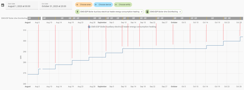

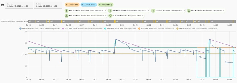

Ben sinds kort bezitter van de Nefit All Electric Monoblock met geïntegreerde 180L boiler en een 120L buffervat.
De BBQKees gateway hangt er al aan. Wat fantastisch handig is dat ding i.c.m. HomeAssistant :-)
Tot op heden tevreden over het geheel. Snap alleen nog niet veel van de boiler temperatuur. Las hier al dat de interne temp sensor softwarematig wordt gecorrigeerd door Nefit software?
De temperatuur lijn daalt namelijk altijd lineair, ook tijdens een douche sessie.
Boiler temp was net 47.6 en was klaar met klussen
Dus wou even douchen, dat viel tegen.
Water temperatuur wat uit de kraan komt is maar 21 graden, niet lekker voor een douche.
Nu vraag ik me af of dit normaal is?
Laatste opwarmsessie was +/- 12 uur geleden. Toen laten opwarmen tot 57 graden.
Daarna was er al gedouched, maar boiler niet opnieuw ogewarmd.
Heb de instellingen namelijk zo staan dat die 's middags om 1700 uur pas weer gaat verwarmen.
Wij douchen namelijk (bijna) altijd 's avonds.
Heeft iemand tips omtrent de boilertemp?
Lees hier al veel over in forum, maar kan nog niet vinden of je een eigen temp sensor kan koppelen aan/in de geïntegreerde boiler.
  • s441558
  • Laatst online: 22-08 14:51
Jasperzzz schreef op zaterdag 28 oktober 2023 @ 17:01:
Dat lineaire verloop van de interne boiler temperatuur zonder invloed van het douchen zie ik ook, maar als je naar de externe boiler temperatuur kijkt zie je wel een duik naar beneden.
Het douche water is bij ons wel degelijk warm als het boilervat 47 graden is. Daar lijkt dus iets mis te zijn bij jou.
Je kan trouwens wel temperatuursensoren aan de BBQ kees hangen, heb ik ook gedaan.

  • Jasperzzz
s441558 schreef op zaterdag 28 oktober 2023 @ 18:52:
Aha, die was idd maar 18 graden toen ik ging douchen:-) dat verklaart een hoop.
Maar bij jou is die interne temp sensor 47 en dan kan je prima douchen?
Weet iemand ook wat verschil is tussen deze 2 metingen, intern vs extern?
Zit de ene fysiek in de boiler en de andere aan buitenzijde ofzo? Lijkt me niet logisch.
Ja die temp sensoren heb ik al liggen, maar weet nog niet zo goed wat/waar handig is om te meten. Iemand tips?

  • hackbard
Jasperzzz schreef op zaterdag 28 oktober 2023 @ 19:03:
HansRemmerswaal schreef op vrijdag 16 juni 2023 @ 13:59:
Die DHW Current Intern Temperature is een berekende temperatuur waarvan ik nog niet het nut heb gezien.
dito
hoewel, de extern sensor meet bij mij best ver onderin de boiler. Vaak is de bovenkant nog warmer en dus een beetje in de buurt van de intern sensor. Maar die gaat vanaf de sww run gewoon langzaam omlaag ongeacht wat er gebeurt, tot de volgende run.
  • s441558
Ja, interne temp is tussen de 43 en 51 ongeveer, ligt eraan welke stand je hem op insteld. Externe temp loopt na een douchebeurt van 40+ terug richting de 20 graden, bij een lange douchebeurt, maar gaat ook hard omhoog als de Wp aanspringt.
In de OP staan trouwens tips voor locaties van sensoren: Bijvoorbeeld op je vloerverwarming verdeler, in/uit van WP, in/uit van Buderus en buffervat[/quote]

Avond!
Vraagje ik heb sinds de opstart van dit seizoen het volgende probleem. Soms slaat de warmtepomp niet aan ondanks dat er warmte vraag is vanuit vloerverwarming en radiators. Wat hier naast op valt is dat de toevoer en retour beide koud zijn. Het niet aanslaan gebeurt altijd na de middag zodra de ruimte is verwarmt door de zon(thermostaat van nefit hangt in de zonnigste ruimte).
Ik dacht dat dit eerst met de nachtverlaging te maken had want deze stond op 18 graden ipv de 18.5 die ik vorig jaar ingesteld had.
Enig idee welke instelling nu niet goed staat? De gebouw off set staat op licht (vrijstaand oke geïsoleerd)
Bijgevoegd warmte pomp stroom gebruik en temperatuur:
Afbeeldingslocatie: https://tweakers.net/i/u2pUmYdSuYFQAItl-4VcIkBoRNk=/x800/filters:strip_exif()/f/image/A7M8eaTcXSCx5zLeTiul9XUu.png?f=fotoalbum_large
Afbeeldingslocatie: https://tweakers.net/i/vWxWd6L22YwhHSAPsKj-KHQw7c0=/800x/filters:strip_exif()/f/image/nohctP7RmDhh4CIF7qE60d8F.png?f=fotoalbum_large
Vorig jaar had ik dit probleem helemaal niet, nu is de ruimte wel iets beter geïsoleerd dan vorig jaar. Alvast bedankt!
  • HansRemmerswaal
Riddler85 schreef op zaterdag 28 oktober 2023 @ 19:44:
Avond!
Ik gok dat je ruimte invloed aanstaat. Het wordt in de ruimte waar de thermostaat hangt warm door de zon, daardoor wordt de stooklijn dusver opgeschoven dat de target flow temperatuur erg laag wordt. De current flow temperatuur zit net onder de target flow, of er misschien zelfs boven, en dan duurt die uit hystereses erg lang.
Of de zon schijnt op je buiten thermostaat?
Kijk eens naar de aanvoer temperatuur en gewenste aanvoer temperatuur in de ochtend en middag.
Dat je vloerverwarming een warmtevraag heeft geen invloed hierop…
[ Voor 3% gewijzigd door HansRemmerswaal op 29-10-2023 08:16 ]

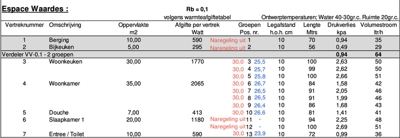

Hi allen, het was even geleden dat ik hier postte. Vandaag eens bezig geweest met een poging waterzijdig inregelen. Dus de thermostaat een slinger gegeven. AST 30 graden. Bij 30 graden aanvoertemperatuur komt het water retour ±26,5 graden over vrijwel alle groepen in de vloer. 3 groepen van de keuken komen iets kouder terug. En de hal nog wat kouder omdat ik deze groep heb geknepen omdat ik niet wil dat het daar te warm wordt..
Alle groepen staan eigenlijk volledig open vanaf de installatie. En dus ongeveer 4-5 liter/min flow per groep(!). De douche ruimte (groep nr. 10) vindt ik eigenlijk wat te koud en zou ik warmer willen..
Nu mijn vraag wat moet ik nu precies aanpassen om beter waterzijdig in te regelen? Is mijn flow niet veel te hoog? Mogelijk door mijn instellingen...
instellingen warmtepomp:
- TC0/TC3 = 3.5K
- Buderuspomp staat op stand 3
Afbeeldingslocatie: https://tweakers.net/i/fVRolxXtdXlKGoSVEJDaud6LtJ0=/800x/filters:strip_exif()/f/image/6f4p3hV2D6f3SArwPKoFFOUl.png?f=fotoalbum_large
Mijn plan is alle groepen, behalve de keuken, douche en hal, iets terug te draaien.
Nefit Envilline 13kW all-ellectric | HR 300L boiler | 100L buffervat | Buderus pomp | Vloerverwarming met naregeling: Danfoss Icon | 11,52 kWp zonnepaneel installatie
  • Willem senior
  • Registratie: Juni 2017
  • Laatst online: 15:21
scarwoman schreef op zaterdag 28 oktober 2023 @ 22:09:
- TC0/TC3 = 3.5K
Ik zou de boderus pomp op stand twee zetten (stand 3 kost meer stroom)
Tc3 en tc0 op 5 is standaard instelling voor vloerverwarming
En dan nog eens testen
Je wilt over de vloerverwarmingslussen dezelfde retour terug krijgen
En voor vloerverwarming wordt een DeltaT van 5 graden geadviseerd
Nefit enviline A/W split 5.0 Tower binnenunit met 190 liter boilervat, 50 liter Nefit buffervat, thermostaat 1010H, en boderus pomp unit,
  • M2c
M2c
HansRemmerswaal schreef op zaterdag 28 oktober 2023 @ 14:26:
Zal eens een mail sturen
  • M2c
M2c
master1104 schreef op zaterdag 28 oktober 2023 @ 16:38:
Ik bleef steeds verbonden.
Ik heb dan manueel de verbinding te verbroken tussen laptop en BBQkees. Zodat die dan kan scannen (uw puntje 3)
Na 10 minuten wachten, terug verbinding gemaakt om te kijken of die dan wel iets had gevonden, maar helaas.
Check! Heb hem uitgezet l! Thanks

Ik zat naar de energie consumptie te kijken volgens de warmtepomp en zie dat de elektrische bijverwarming voor CV meer heeft verbruikt dan voor warm water. Beetje vreemd als je al die thermische desinfecties in je achterhoofd houdt waarbij het elektrische element wordt gebruikt.
Dus even ingezoomd op recente elektrische bijverwarming voor CV, en dat was TIJDENS de thermische desinfectie! 1 kWh voor warm water en 3 kWh voor CV... Even gekeken naar de laatste paar maanden en regelmatig zie ik elektrische bijverwarming voor CV ophoog gaan tijdens de thermische desinfectie.
Zover ik kan zien zou dit verbruik tijdens de thermische desinfectie moeten worden gerapporteerd als elektrische bijverwarming voor warm water en niet voor CV.
Ik kan het niet verklaren, maar als je de COP van je warmtepomp wilt uitrekenen dan geeft dit wel een vertekend beeld. De COP van de CV is te laag en de COP van warm water te hoog...

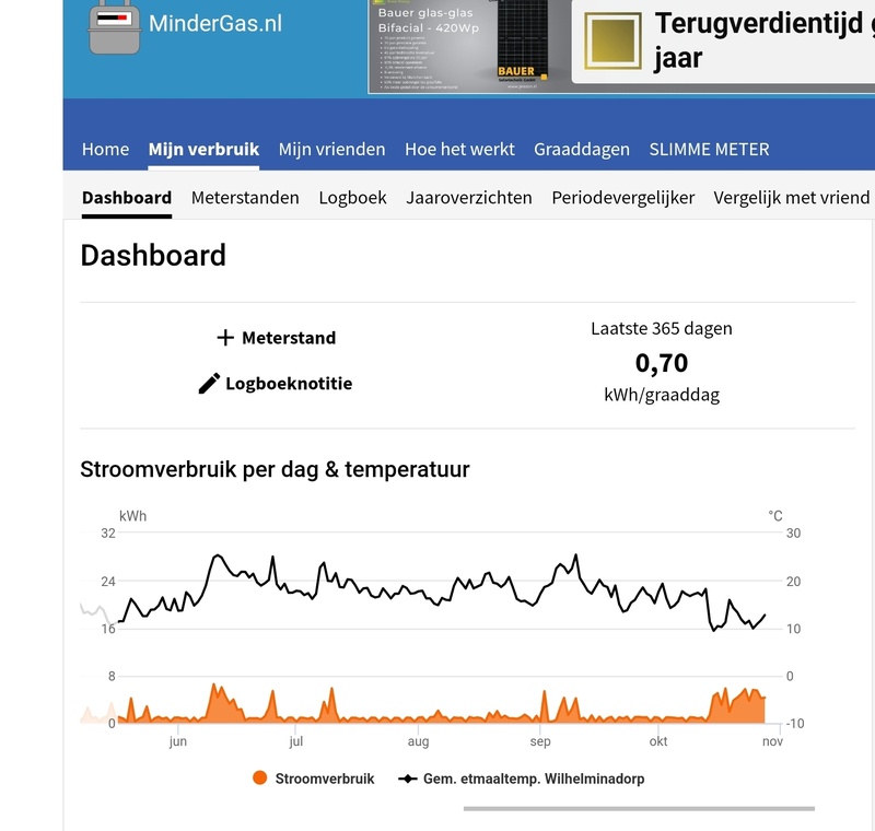

  • Willem senior
HansRemmerswaal schreef op zondag 29 oktober 2023 @ 16:33:
Ik heb ook die homewizard, maar hoe heb jij in Home assistent dan de sensor gemaakt om op de juiste manier te splitsen tussen verbruik voor CV en DHW/desinfectie en cooling? Moet een combinatie zijn van compressor status en stand van 3 weg klep?
Cooling En desinfectie kijk ik niet naar
Maar je pakt de totale warmte productie van warm water maken en die van verwarmen
En ik gebruik de totale warmte productie
En dat vind ik genoeg
Edit
De totaal stand van de kWh meters wordt elke nacht automatisch naar mindergas.nl geupload
Afbeeldingslocatie: https://tweakers.net/i/HyOloYl8rMX30jVwzTbU71SAD7Y=/800x/filters:strip_icc():strip_exif()/f/image/WoJPf1QcKF2pa9tF5TifdRfW.jpg?f=fotoalbum_large
Afbeeldingslocatie: https://tweakers.net/i/waXmjLWuc8c2THY9zdaLP_siEfc=/x800/filters:strip_icc():strip_exif()/f/image/o3Dfp2hlw2pRBJd1ebwCsPLb.jpg?f=fotoalbum_large
En dan heb je mooi het verbruik en graaddag bij elkaar
[ Voor 44% gewijzigd door Willem senior op 29-10-2023 17:34 . Reden: Overzicht mindergas.nl bij gevoegd ]
Er is maar 1 temperatuur sensor, de "extern" en die zit als het goed is ergens halverwege de boiler. De "intern" is een software matige temperatuur die lijkt aan te geven wat de temperatuur zou zijn geweest als je geen warm water had gebruikt maar alleen natuurlijke afkoeling had. Er lijkt ook nog een soort relatie te zijn met de dhw set temperatuur.
Op 28 okt had ik de thermische desinfectie en dan zie je dat intern en extern weer gelijk staan op 65 graden. Daarna is mijn zoon gaan douchen en verbruikte veel warm water, hierdoor zakte de exten flink. De 24 uur daarna is bijna geen douche water gebruikt maar toch zie je die extern toch flink zakken, waarschijnlijk omdat veel koud water was aangevuld in de boiler en dit zich is gaan mengen.
Voor de geïnteresseerde:
Ik heb een mail terug gekregen (heel snel).
Hij zei dat er toevallig ook een mail was gekomen met hetzelfde probleem Hij denkt dat er een bug zit in de meegeleverde firmware.
Heeft dan een link en info gegeven om er een nieuwe firmware op te zetten.
Ik heb dit dan gedaan. Maar helaas was het geen succes, voor de eerste 24 uur.
Toen ik deze middag het weer probeerde, vond het ineens alle netwerken.
Maw het is in orde gekomen. :)

  • scarwoman
  • Laatst online: 29-06 09:34
Willem senior schreef op zaterdag 28 oktober 2023 @ 23:24:
Ik heb Buderus op stand twee gezet. TC0/TC3 op 5K.
Resultaat:
- Afgelopen zondag een run van 1uur 58 minuten gehad.
- Buitentemp 12,5 - 15,0 graden. Niks veranderd aan stooklijn.
- AST: 24 graden.
Aanvoertemp (TC1) start op 28 graden maar stijgt snel richting 30,0... omdat hij moeite heeft met 5K verschil tussen aanvoer en retour. Zoveel mogelijk groepen staan al open.. dus extra afgifte vergroten wordt lastig.
Retourtemp start op 24 en stijgt gedurende de run naar 25 graden.
- De daadwerkelijke T0 aanvoertemperatuur start op 26 graden door bijmenging via buffervat. Gedurende de run stijgt T0 naar 27 graden.
Einde van de run heb ik de verschillende groepen gemeten met infrarood:
- gemiddeld 28 aanvoer en 24,5 retour.
Zijn jullie bekend met het gedrag dat je warmtepomp nog warmere aanvoer gaat maken dan AST om maar voldoende verschil te krijgen met retour? Resultaat is namelijk dat het te warm wordt in huis. TC3/TC0 lager instellen op bijv 4K verminderd dit gedrag.

Dit is de mail.
Hallo ……, ik heb toevallig gisteren eenzelfde probleem binnen gekregen.
Ik vermoed dat de meegeleverde firmware wellicht een bug bevat.
Zou je de volgende firmware erop kunnen zetten via USB?
https://github.com/emsesp/EMS-ESP32/releases/tag/test
Instructies staan hier:
https://bbqkees-electroni...ems-esp-flasher-flashtool
Is ongeveer 3min werk.
Gr,
Kees
  • Willem senior
scarwoman schreef op maandag 30 oktober 2023 @ 20:22:
Resultaat:
- AST: 24 graden.
Met dit weer is het minimum vermogen van de warmtepomp teveel
Het huis verliest niet veel warmte en daardoor loopt de temperatuur ook op
Maar dat van TC3 en TC0 lager instellen om een minder snel stijgende aanvoertemperatuur te krijgen wist ik niet
Plaatje van mijn run die net gestart is
Afbeeldingslocatie: https://tweakers.net/i/53x2pco1-7e0i020fb4PMtpYex4=/800x/filters:strip_icc():strip_exif()/f/image/PfSPLeEQkkSCZ6CfqAEzm2WU.jpg?f=fotoalbum_large
Ben nu twee weken bezig om de warmtepomp weer redelijk goed in te regelen
Boderus pomp staat hier ook op stand twee En snelheid ook op twee ingesteld
Na dat de Bypass net na de winter is verwijderd kon ik nu weer beginnen met inregelen
Nu mag het gaan vriezen om het af te maken :)

Ik heb het process om de aan / uit hysteresis zichtbaar te maken in Home Assistant vereenvoudigd. Zie LINK.

Sinds vorige week staat mijn hybride warmtepomp (monoblok) weer aan.
Het hele huis wordt goed op temperatuur gehouden.
Echter hij maakt wel mijn inziens veel start en stopt.
Afbeeldingslocatie: https://tweakers.net/i/I1cyAMGfttcje4lZi6IAnaa2z9M=/x800/filters:strip_exif()/f/image/uFKV3f3yhr1T6Wr32Hk5joN0.png?f=fotoalbum_large
Ik maak gebruik van de standaard instellingen die Nefit/Bosch voorschrijven (sept 2023).
Hoe kan ik de warmtepomp rustiger krijgen.

Buis07 schreef op woensdag 1 november 2023 @ 12:45:
Mocht je het nog niet gedaan hebben lees dan even waaom heb ik korte runs, daarin staan wat tips.

Riddler85 schreef op woensdag 1 november 2023 @ 17:43:
Is de ruimte off set de enige die vertraging veroorzaakt? As we speak is de ruimte 18 graden, 19 graden word er gevraagd met de thermostaat van de warmtepomp en hij slaat niet aan.
Uiteindelijk bepaald de aan/uit hysteresis of de warmtepomp aan of uit gaat. En de tijd van de aan/uit hysteresis is weer afhankelijk van de aanvoerstemperatuur, aanvoerstreeftemperatuur en de ingestelde aan/uit hysteresis waarde (bijvoorbeeld 150 K min). De aanvoerstreeftemperatuur is weer afhankelijk van je stooklijn en de gedempte buitentemperatuur. De stooklijn is weer afhankelijk van je voetpunt en eindpunt. De stooklijn kan parallel verschoven worden door de ingestelde temperatuur op je thermostaat, het verschil tussen de ingestelde temperatuur en de ruimtetemperatuur (als ruimte invloed aanstaat) en een vaste offset ruimtetemperatuur.
Het wordt allemaal in wat meer detail uitgelegd in
8.2 Waarom heb ik een korte run?
8.3 Hoe werkt een stooklijn?
Dus waar precies het probleem bij jou installatie zit kan ik zo niet zeggen.
Wel raar dat vorig jaar alles goed werkte en nu niet meer.
Ik neem aan dat je al je instellingen hebt vergeleken met de adviesinstellingen? Dat is misschien het best start punt en vanaf daar dan de stooklijn gaan bij stellen zodat je zonder ruimte invloed een goede temperatuur hebt, daarna kun je overwegen de ruimteinvloed aan te zetten.
Hieronder een voorbeeld van die current flow, target flow en aan/uit hysteresis. Er zit veel tijd tussen mijn runs omdat de current flow net onder de target flow blijft. En als de run start dan zit de current hoog boven de target en is de run zelf kort. Ik zou de run langer kunnen krijgen door de target te verhogen, bijvoorbeeld door de thermostaat hoger te zetten. Ruimte invloed aanzetten zou juist de target verlagen bij mij omdat het in de huiskamer nu warmer is dat de ingestelde temperatuur. Ik zou de target ook kunnen verhogen door de stooklijn aan te passen (het voetpunt in dit geval) of door de offset ruimtetemperatuur op 2 of 3 te zetten.
Ik wil je niet op kosten jagen, maar het wordt allemaal inzichtelijker als je met een BBQKees + HomeAssistant kunt zien wat er allemaal gebeurd. En wat de invloed is van elke instelling die je aanpast.
Afbeeldingslocatie: https://tweakers.net/i/0uGWoiWumYjDJsnGx4K0IyJQAeo=/800x/filters:strip_icc():strip_exif()/f/image/NiOdmVcJ6Taxh7XNhvw2YQUl.jpg?f=fotoalbum_large
[ Voor 23% gewijzigd door HansRemmerswaal op 01-11-2023 20:20 ]
