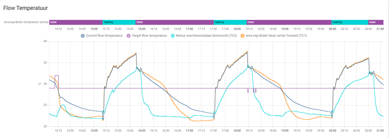

Beste allemaal,
Wij hebben sinds 1.5 jaar een hybride WTP van Nefit Bosch. Alleen pendelt het heel erg zie foto. Als de ketel het overneemt dan pendelt de ketel ook. Nefit Bosch heeft een buffervat van 50 liter geplaatst om het pendelen tegen te gaan maar helaas zonder resultaat. Ik krijg het idee dat de ketel/warmtepomp de warmte niet goed kwijt kan. De vloerverwarming beneden blijft rond 20graden. Wij hebben 3 radiatoren openstaan. 1 grote op de badkamer, 1 grote in de bijkeuken en 1 middelgrote op de zolder. Graag jullie advies aub.
Dank!

hackbard schreef op donderdag 19 oktober 2023 @ 14:50:
kan je dit uitleggen?
Ik heb ook zulke handdoek radiatoren, met thermostaat knop, meestal helemaal open.
Als er iets mis was, zou dit toch te zien zijn in schommelingen van de retour temperature?
Door die handdoek radiator loopt het cv water gelijk terug en daardoor loopt je retour te snel op
Waar op de warmtepomp reageert door harder te gaan draaien dan nodig
En omdat de retour sneller oploopt gaat ook de warmtepomp eerder uit
Je kunt dit eerst uit proberen door die radiator dicht te draaien en dan kijken hoe je warmtepomp dan draait
Zo,n radiator is net als een ladder opgebouwd en water neemt de makkelijkste weg en dat is door de eerste tree 8) en de rest blijft koud

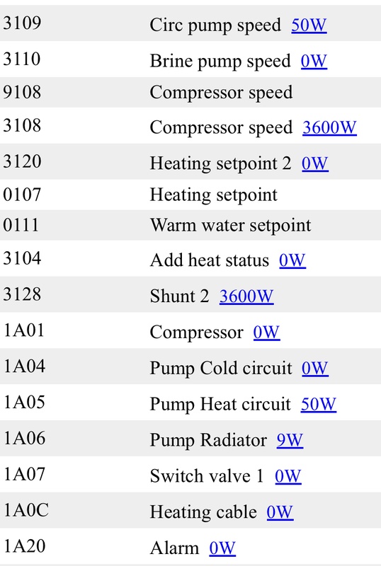

Willem senior schreef op dinsdag 17 oktober 2023 @ 21:58:
Ik heb het gewoon geïnstalleerd met service jack aangesloten op de warmtepomp
En het BBQKEES kastje zit tussen de thermostaat draadjes
En dan krijg ik dit te zien
Supp is opgewekte energie
Cons is energie gebruikt en Aux Cons ook
Maar cooling zie ik niet en het totaal van binnenuit en buitenunit zag ik ook zo gauw niet
Ik gebruik het namelijk al een tijdje niet meer
Ik vind bbqkees makkelijker en overzichtelijker
Is dit het zelfde als bij jou ?
En dit laat bbqkees zien
Bij mij zit de Husdata ook op de jackplug aangesloten, helaas zijn mijn waarden in de browser van de Husdata 0, terwijl er wel waardes in de binnenunit staan. Ook het actuele vermogen Sum of current power is bij mij nul. Het vreemde is dat ik wel vermogens heb ingesteld:
Afbeeldingslocatie: https://tweakers.net/i/E1iqChVqCugCd_Spx03lZ_NnBFs=/x800/filters:strip_icc():strip_exif()/f/image/o5gpwo3qFM1VJNH7Bj0SvvaV.jpg?f=fotoalbum_large
Hoe die blauwe vermogens werken weet ik niet dat moest je zelf allemaal invullen
Maar als je lager kijkt zie ik dus wel de verbruikte en opgewekte energie en aantal starts van de warmtepomp
Maar Ik denk dat je in de config iets niet goed heb staan
Zie de instellingen die ik heb ingevuld

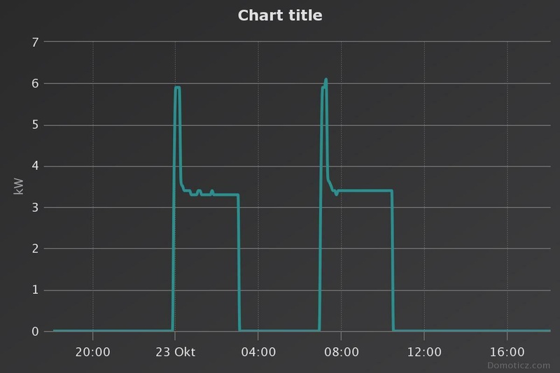

's Nachts zie ik om de 2 a 3 uur een piek in het vermogen. Tussendoor lijkt ie door te kabbelen (maar ik slaap dan dus ik weet het niet zeker :) )
Ik ben er overdag voor gaan zitten en zie dan dat de compressor doordraait met 3,2 kW. Bij die pieken lijkt ie kortstondig tot 9 kW te gaan. Een defrost symbooltje heb ik nog niet gezien, maar zal ongetwijfeld langs gekomen zijn.

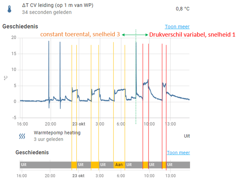

Voor de geinteresseerden, verschil tussen stand 3-3 (constant toerental, snelheid 3) en stand 1-1 (Verschildruk variabel, snelheid 1).
Verschillen die ik zie is dat na de aanpassing (runs tussen de rode lijnen)
- de aanvoertemperatuur TC3 is een stukje hoger is geworden
Afbeeldingslocatie: https://tweakers.net/i/TrfDUNrVqHvtcTpCl7VCXL8_9fI=/full-fit-in/4000x4000/filters:no_upscale():fill(white):strip_exif()/f/image/1OwiwyP0ARoH4C5dwdDAf0OV.png?f=user_large
NB. De hoge pieken zijn tijdens SWW runs, die laat ik buiten beschouwing.
- de delta T iets hoger is geworden
- Na de run blijft er langer een delta T zichtbaar.
NB. Delta T is gemeten met 2 losse temperatuursensors op de CV leiding, op ca. 1 m na de Buderus pomp.
Afbeeldingslocatie: https://tweakers.net/i/CzuIA2yh6t3Pc8y2mhPYDac4GUQ=/full-fit-in/4000x4000/filters:no_upscale():fill(white):strip_exif()/f/image/KsqdBf2Rq00vn6zSqeGKBsHo.png?f=user_large

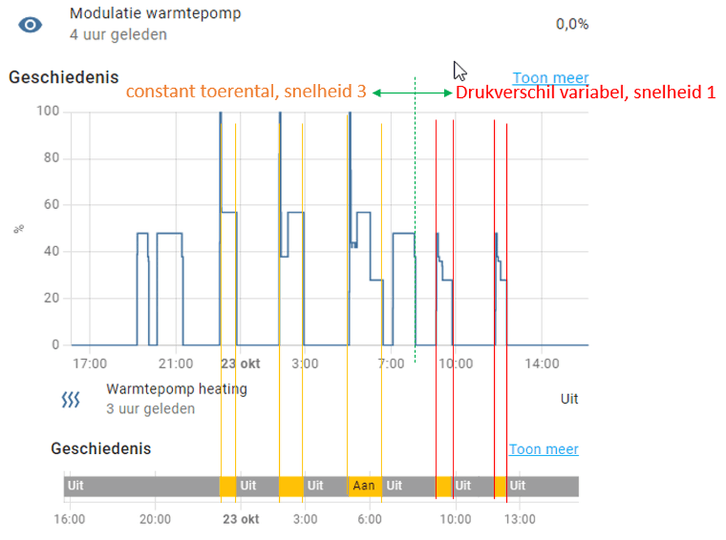

Als ik dan weer kijk naar de modulatie v/d buitenunit, dan zie ik juist weer lagere percentages na de aanpassing.
Afbeeldingslocatie: https://tweakers.net/i/tEZOQcjg2J5tSFQ-elSWm2x-S9M=/full-fit-in/4000x4000/filters:no_upscale():fill(white):strip_exif()/f/image/pYmUvw7KkrCOKIAjdGFQiJjc.png?f=user_large
Vind het lastig om hier nu conclusies uit te trekken. Ik zie lagere modulatie van de buitenunit, met hogere aanvoertemperaturen en hogere delta T. Dat lijkt me gunstig, maar kan het niet beredeneren hoe dat dat kan 8)7 lagere modulatie kan natuurlijk komen door de hogere temperatuur buiten overdag. Ik zal morgen snelheid 2 eens proberen om de aanvoertemperatuur lager te krijgen
[ Voor 5% gewijzigd door s441558 op 23-10-2023 18:23 ]

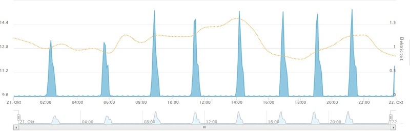

Ik probeer erachter te komen wat alzo het aan/ uit (normale) gedrag is van de hybride Nefit warmtepompen, bij de huidige buitentemperaturen tussen de 8 a 14 graden.
Ik heb de Nefit EnviLine Split 5.0 B-S Hybride Warmtepomp met de 3000i binnen unit in gebruik met vloerverwarming en LT Jaga convectoren.
Ca. 9 x per dag schakelt de WP gedurende 30 a. 45 minuten aan. En staat in stille modus. Dus van lange runs is geen sprake.
Is bovengenoemde aan/uit gedrag normaal?
Graag jullie bevindingen en of opmerkingen.[Afbeelding]
Ideaal is het zeker niet. Zie hier mijn runs van vandaag:
Afbeeldingslocatie: https://tweakers.net/i/MNnFb9ZTUzd0-McQKGifNo4do2Y=/800x/filters:strip_icc():strip_exif()/f/image/sUUwBkynQ7Mp4qBcIPedOxBT.jpg?f=fotoalbum_large

Ik had gisteren 6 runs van een minuut of 50.
  • Je stooklijn bepaald de target flow temperatuur, stel die is 30.
  • Je warmtepomp gaat draaien en de current flow temperatuur ligt gemiddeld boven de target flow temperatuur, stel die is 33.
  • Een van de settings in je WP is de aan/uit hysteresis, standaard staat die op 150 K min.
Dan is in dit voorbeeld de run ongeveer 150 / (33 - 30) = 50 min.
Om een lange run te krijgen heb je 3 opties;
  • de aan / uit hysteresis hoger zetten
  • de stooklijn aanpassen zodat je target flow een stuk hoger wordt
  • zorgen dat het verschil tussen de current flow en de target flow kleiner is
Aan/uit hysteresis aanpassen is beetje een truukje, je run wordt langer en de tijd tussen twee runs ook. Een hogere current flow wil je ook niet, dan wordt het veel te warm. De beste optie is de current flow temperatuur omlaag te brengen. Deze heeft weer een relatie met de retourtemperatuur. Hoe lager de retour temperatuur des te makkelijker kan de WP proberen de current flow temperatuur richting de target te krijgen.
Het kan zijn dat je te weinig warmte afgifte hebt in je systeem waardoor de retour temperatuur te hoog is.
Zo'n een probleem heb ik ook... Mijn retour temperatuur ligt met deze buitentemperaturen zelfs hoger dan mijn target temperatuur. Bij mij is de aan/uit hysteresis 250 Kmin. Het oppervlak tussen de current flow temperatuur en de target flow temperatuur is die 250 Kmin (temperatuurverschil in K keer de tijd in min).
Afbeeldingslocatie: https://tweakers.net/i/G3Ysze5eW5iiTQ9eLMlo_32tTE0=/800x/filters:strip_icc():strip_exif()/f/image/ErfNUggvKUjNyYLwYebpm4tx.jpg?f=fotoalbum_large

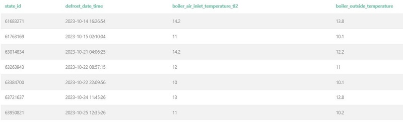

Thema defrost.
Is hier actueel bij buiten temperatuur rond 14 graden en zeer hoge vochtigheid.
Op dit moment dus.
Ik zie geen bevriezing, wel een wolk van condens.
Herkenbaar? Andere ervaringen?
Oplossing?

RobEppink schreef op dinsdag 24 oktober 2023 @ 16:18:
Thema defrost.
Op dit moment dus.
Oplossing?
Helaas heel herkenbaar. Zie TS.
Afbeeldingslocatie: https://tweakers.net/i/LSoYOPK4t_aJ__yVhlZdBJCGZpw=/full-fit-in/4920x3264/filters:max_bytes(3145728):no_upscale():strip_icc():fill(white):strip_exif()/f/image/B7jz4Nm83QgQ8V5Mf7NhRwuG.jpg?f=user_large
Thema defrost.
Op dit moment dus.
Oplossing?
Dit stookseizoen nog geen defrosts gehad. Dus nee, herken het niet.
Thema defrost.
Op dit moment dus.
Oplossing?
Wat meet je op sensor TR4 (low pressure side temp), PL1 (evaporator inlet temp) en TL2 (air inlet temp) net voordat er een defrost gebeurt? Gisteren bij mijn systeem een defrost gehad maar dat was met een buitentemp van rond de 5 graden... Dus niet heel vreemd.

Ik heb een BBQkees en een monoblock. Zal morgen wel eens zo’n grafiek maken.
Nefit EnviLine IDU Monoblock E 7 E-S, Boiler 200 L, Buffervat 50L. BQQKees
  • s441558
  • Laatst online: 22-08 14:51
@HansRemmerswaal in de beschrijving om de sensoren in Home Assistant te maken om de hysterese te berekenen mis ik de beschrijving hoe je binary_sensor.current_below_target maakt. Daarnaast moet sensor.hysteresis_delta_currentflow_targetflow in de automation in stap 4 volgens mij sensor.hystereses_currentflow_targetflow zijn (2x). Wellicht goed om dat aan te passen in de OP.
  • HansRemmerswaal
  • Registratie: Januari 2016
  • Laatst online: 10:46
s441558 schreef op dinsdag 24 oktober 2023 @ 23:02:
Ah bedankt! Ik had de installatie instructies van mijn oude post gebruikt en de laatste versie van de code gebruikt. En dat ging niet helemaal goed... Bij mij heet die utility meter tegenwoordig Hysteresis_Delta_currentflow_targetflow, maar zonder die Delta is denk ik mooier.
  • binary_sensor.current_below_target staat er nu bij
  • hysteresis_delta_currentflow_targetflow is aangepast naar hystereses_currentflow_targetflow (2x).
Heel af en toe komt mijn grafiek iets boven de instelling uit, ik ben nog aan het uitzoek waar het lek zit.
Als de grafiek er ver onder zit dan is dit door omschakeling naar warm water of defrost.
Zoals je ziet heb ik meerdere korte runs per dag, mogelijk dat iemand met lange runs weer andere afwijkingen tegenkomt waardoor er extra condities bij moeten komen.
Afbeeldingslocatie: https://tweakers.net/i/hATTtTSbeijT-wB7rpWiuLQGBkE=/800x/filters:strip_icc():strip_exif()/f/image/9FjWLD2uGNzdHekwgnrPztnx.jpg?f=fotoalbum_large

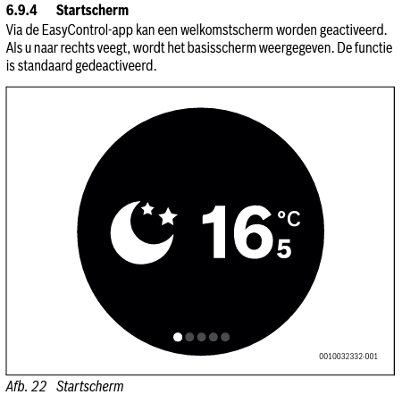

Ook op de EasyControl thermostaat zelf, niet alleen in de app, kan je de buitentemperatuur weergeven.
Afbeeldingslocatie: https://tweakers.net/i/KM1jRqKt1bBXGwrxbY9LY5KK1Pg=/full-fit-in/4000x4000/filters:no_upscale():fill(white):strip_exif()/f/image/c3heLkvMKDsS9SYDrruDMMCq.png?f=user_large
In de app kan je dit instellen (voor de easycontrol thermostaat) onder instellingen --> Apparaten --> EasyControl --> Splash-scherm --> Weer (andere opties zijn Uit of Klok).

  • Registratie: September 2022
  • Laatst online: 22-08 12:10
Hans dank.
Het blijkt i.d.d. de TL2.
Moet met de opstelling van de pomp buiten aan de gang.
Bosch Compress 3000i AW 6, Nefit Enviline ODU split, hybride
  • HansRemmerswaal
RobEppink schreef op woensdag 25 oktober 2023 @ 14:14:
Hans dank.
Kun je een grafiek delen? Dan kan ik die toevoegen aan de TS. Kan iemand anders het probleem ook herkennen.

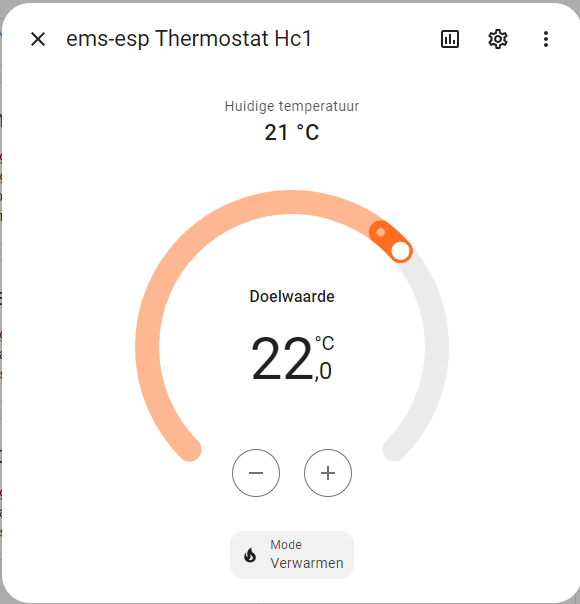

De BBQkees kan de Easy-control inderdaad niet rechtstreeks aansturen, maar je kan wel de temperatuur van de CV groep aanpassen op de binnenunit. Net even geprobeerd, en ik zie dat de easycontrol vervolgens netjes deze aangepaste temperatuur overneemt als de nieuwe instelling. Dus BBQkees past de ruimtetemperatuur van de CV groep aan op de binnenunit, en die geeft dat dus door aan de EasyControl.
Meer specifiek, met smart radiator thermostaat knoppen van Bosch, zie je dat hij de thermostaat aanpast in alle ruimtes die op de maximale temperatuur stonden. Bijv. 3 knoppen stonden op 21 graden, de rest lager. Als ik dan de temperatuur aanpas via BBQ kees naar 22 graden, dan worden de 3 knoppen aangepast naar 22 (incl. de easycontrol in de woonkamer), de overige blijven zoals ze waren.
Afbeeldingslocatie: https://tweakers.net/i/YmKRr6-7rJ5Ri5gQLT91kw_P0Io=/full-fit-in/4000x4000/filters:no_upscale():fill(white):strip_exif()/f/image/sbVbMfJ5bHJKh6UJokEmSaE8.png?f=user_large
Maar, dat wil niet zeggen dat je niet via HA de individuele ruimtes kan aansturen, maar daarvoor moet je gebruik maken van deze integratie. Die loopt wel via de cloud van Bosch, maar werkt bij mij prima.
https://github.com/bosch-...nt-bosch-custom-component
Hans dank.
Als je in Home Assistant de add-on SQLite Web installeert dan kun je met de volgende query snel je defrosts zien met de bijbehorende buitentemperatuur en TL2 temperatuur.
24
25
26
27
28
29
SELECT defrost.state_id,
       datetime(defrost.last_updated_ts, 'unixepoch', 'localtime') AS defrost_date_time,
            SELECT CAST(states.state AS decimal)
              FROM states
                   INNER JOIN states_meta
                   ON states_meta.metadata_id = states.metadata_id
             WHERE states_meta.entity_id = 'sensor.boiler_air_inlet_temperature_tl2'
               AND states.state_id < defrost.state_id
               AND states.state <> 'unknown'
               AND states.state IS NOT NULL
          ORDER BY states.state_id DESC LIMIT 1
       ) AS boiler_air_inlet_temperature_tl2,
              FROM states
             WHERE states_meta.entity_id = 'sensor.boiler_outside_temperature'
       ) AS boiler_outside_temperature
  FROM states defrost
       ON states_meta.metadata_id = defrost.metadata_id
 WHERE states_meta.entity_id = 'sensor.boiler_compressor_activity'
   AND defrost.state = 'defrost'
Afbeeldingslocatie: https://tweakers.net/i/FuPuJsL1r2jf0aCOcwUwz7Q74SA=/800x/filters:strip_icc():strip_exif()/f/image/xiaZxwoEOqtCnFLybo7pUOj1.jpg?f=fotoalbum_large

HansRemmerswaal schreef op woensdag 25 oktober 2023 @ 14:16:
Hans, ik beschik niet over grafrieken.
Ik lees op de display af.
Overigens bij een bepaalde windrichting, welke de koele uitgaande lucht in een hoek drijft,
Daar bouwt zich vervolgens een koude-bank op
[ Voor 18% gewijzigd door RobEppink op 25-10-2023 15:14 ]
  • HansRemmerswaal
RobEppink schreef op woensdag 25 oktober 2023 @ 15:10:
En dan zie je de TL2 flink lager worden dan de buitentemperatuur?

Zoals beloofd zou ik grafieken delen van de hysteresis van een Nefit Bosch Monoblock (Full Electric). Zoals eerder genoemd kan je deze niet instellen bij een Monoblock. In BBQKees zie ik dan ook 0 K*min staan bij "on/off hyst heat" (en cool).
Op basis van de drie runs van vandaag lijkt het erop dat hij vaste waardes hanteerd voor het in/uitschakelen van de buitenunit:
- De WP wordt aangezet nadat 250 K*min wordt bereikt
- De WP wordt uitgezet nadat 200 K*min wordt bereikt.
Afbeeldingslocatie: https://tweakers.net/i/NjHSZlAjy6bqbdb1QBlrJUJeVO4=/800x/filters:strip_exif()/f/image/lVos9LXURgSvmW7aRFZHzSm1.png?f=fotoalbum_large
De bijbehorende flow, retour en target.
Afbeeldingslocatie: https://tweakers.net/i/uBHl5ellZFbslAA5f_uTVN-nMQY=/800x/filters:strip_exif()/f/image/AcYgyYHgypabzHe8M99EHTlq.png?f=fotoalbum_large
Wat schiet je current flow temperatuur ver door boven de target flow temperatuur. Waarschijnlijk door de veel te hoge retour temperatuur. Klinkt haast als een radiator die ergens openstaat en een "kortsluiting" geeft, het warm water te snel retour stuurt.
Dat zou mij dus nooit zijn opgevallen _/-\o_ Vraag is alleen hoe kom ik daar achter en wat doe ik er aan. Als ik kijk naar de stand van de radiator thermostaten, dan staat gedurende de dag de vloerverwarming + gemiddeld 3 radatoren open. Daarbij staat alles maar ca. 5% tot 10% open. (de piek om 14.20 kan je negeren, toen deed ik een testje).
Afbeeldingslocatie: https://tweakers.net/i/mLU74hwOoPbsTaV64T8Na1Z7evg=/800x/filters:strip_exif()/f/image/XQSzMhYjcspkDoFdAtx0pD09.png?f=fotoalbum_large
Als de flow in het afgifte systeem niet hoog genoeg is dan kan het ook nog zijn dat de flow via het buffervat te hoog wordt.

HansRemmerswaal schreef op woensdag 25 oktober 2023 @ 17:57:
Ik zal de pompsnelheid van de buderus pomp wat verhogen , die staat nog op 1 (variabel) vanwege de herrie op stand 3 (constant toerental) in de leidingen. Zal stand 2 eens proberen, had ik nog niet geprobeerd. Probleem is ook dat er nog maar weinig warmtevraag is op dit moment. Tot gisteren ging de vloerverwarming helemaal nog niet aan.

  • s441558
Hans, in de OP heb je nu 150 en 250 K*min opgeschreven voor de Monoblock, dat moet dus 200 en 250 k*min zijn

Heb nu de Buderus pomp in de laatste run (20.00 h) van Verschildruk variabel, snelheid 1 naar Verschildruk variabel, snelheid 2 gezet. Lijkt wel wat beter te zijn, in ieder geval lagere aanvoertemperatuur, lagere retourtemperatuur. Geluid in de radiatoren is niet hoorbaar anders dan in stand 1.
Afbeeldingslocatie: https://tweakers.net/i/FpblVBIZauogB6Kzh-aha1N4Pl0=/800x/filters:strip_exif()/f/image/2U8VPnWzCkBvVNKd20g8MJfV.png?f=fotoalbum_large
