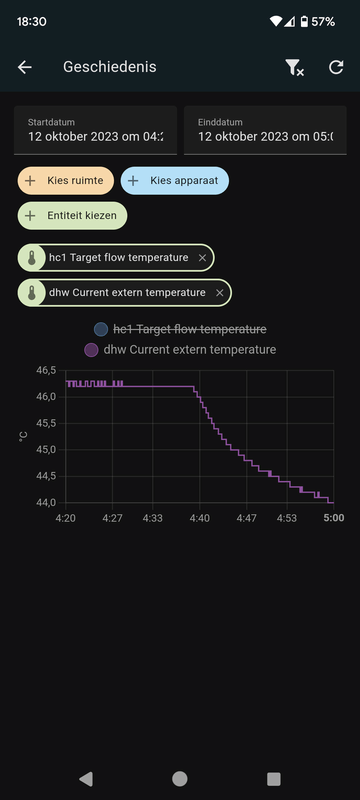

Heeft iemand inmiddels een oplossing voor onderstaand probleem? Doordat de warmtepomp op automatisch staat daalt de temperatuur van de boiler wanneer de aanvoerstreeftemperatuur van 0 omhoog gaat of andersom.

Wollie91 schreef op donderdag 12 oktober 2023 @ 18:36:
Bij mijn WP en boiler zie ik niet die temperatuur sprong als mijn target flow temperatuur automatisch van 0 naar 22 gaat tijdens de nacht. En volgens mij hebben we een zelfde systeem. Ik heb wel die terugslag klep geïnstalleerd om natuurlijke circulatie te voorkomen.
[ Voor 4% gewijzigd door HansRemmerswaal op 12-10-2023 18:47 ]

HansRemmerswaal schreef op donderdag 12 oktober 2023 @ 18:45:
ik kwam laatst achter dat ik instelling (interne) circulatiepomp altijd aan ipv automatisch had. In dat geval zou zo een terugslagklep niet helpen, toch?
@Bonenstaak92 @Wollie91
dit lijkt me de 3wegklep bug weer, zie TS. Behalve op eigen houtje terugslagklep plaatsen en evtl. pomp op automatisch, is misschien handmatig schakelen tussen altijd verwarmen en koelen de workaround. Anders, in stand automatisch, gaat het in de overgangstijd blijkbaar mis en staat de 3wegklep weleens richting boiler tijdens rust.
@Bonenstaak92 en @Wollie91 het lijkt momenteel wel een virus: veel installaties die nu 2-3 jaar oud kampen nu met dit probleem door vervuiling van de 3-weg klep waardoor deze niet meer goed sluit. Na een zomer met stilstand treedt nu dit probleem op. De gebruikers die niet monitoren zullen het alleen maar kunnen merken als het sww water voor hun gevoel te snel afkoelt, de meeste installaties zullen dus gewoon met dit probleem blijven draaien zonder dat er iemand iets opmerkt. Goedkoopste remedie is inderdaad het plaatsen van de stopklep. Bij mij merkte ik het aan het oplopen van de cv-temperatuur, vooral na het uitvoeren van een legionella run. Hoe slechter de 3-weg afsluit, hoe sneller de boiler afkoelt. Bij mij wordt de stopklep ingebouwd, kan door drukte van de installateur pas begin november. Helaas zit het leidingwerk richting boiler zodanig dat ik zelf niet makkelijk bij kan komen (waarschijnlijk moet boiler tijdelijk worden verplaatst….).

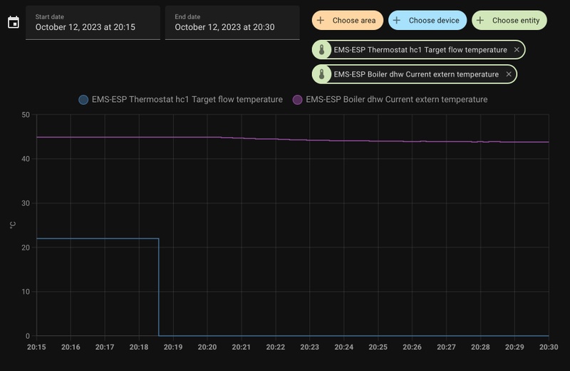

Ik had gisteravond een vergelijkbaar effect. Om 20:18 ging automatisch de hc1 Target flow temperature van 22 naar 0 en om 20:20 ging de Boiler dhw Current extern temperature van 44.8 naar 43.8 in een periode van 8 minuten.
Mijn Dallas sensor bij de in- en uitgang van de WP liet zien dat de temperatuur opeens omhoog ging.
EDIT:
Nog even verder gekeken, de hc1 Target flow temperature ging naar 0 tijdens een run. Op dat moment ging de Boiler Circulation pump speed van 1% naar 20% en waarschijnlijk heeft die het water door de terugslagklep getrokken.
Dus eigenlijk zou in dit speciale geval de 3-weg klep met vertraging naar de zomerstand moeten gaan.

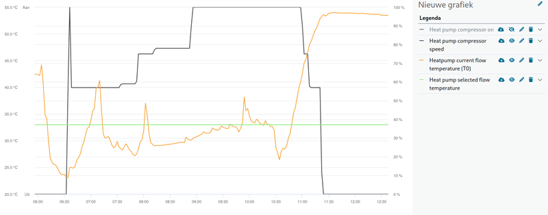

Goedendag,
ik heb een paar vragen over onderstaande grafieken;Afbeeldingslocatie: https://tweakers.net/i/IOB17gqxH_ZkN8OM_Zdbp00cnNE=/x800/filters:strip_icc():strip_exif()/f/image/W9iu5Sj6lX6IVWiNvWNq1eoT.jpg?f=fotoalbum_large
-Mag ik aannemen dat de als de fan van de buitenunit gaat draaien dat dit invloed heeft op de temperatuursensor die aan de zijkant is bevestigd? Mijn weerstation heeft deze schommeling niet.
-Is dit normaal, of verstoort dit de WA-regeling ?
-Is een zaagtand grafiek voor de "power-output" gebruikelijk, of zijn lange runs met een lage output beter?
het gaat hier om een Hybride Nefit A/W 9.0B split, met een 50ltr buffervat, alleen vloerverwarming.

Die zaagtand zie je vaak als er ook een buffervat en een naregeling op je ruimtes is. Heb je toevallig bijv. Honeywell of iets dergelijks om je zones te regelen?

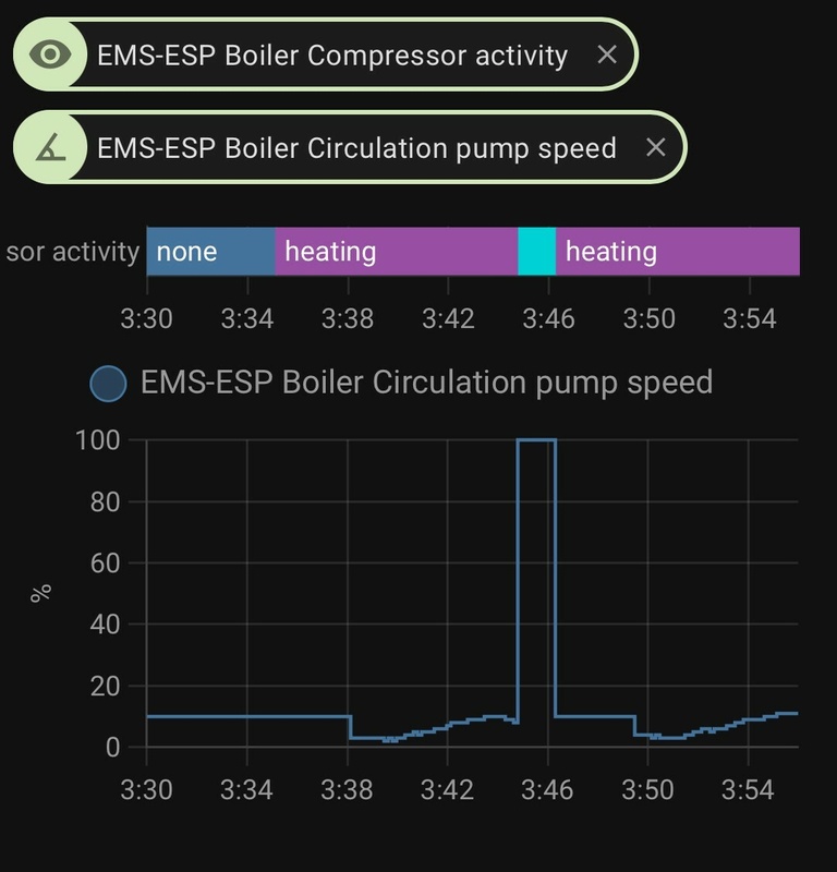

@Harrie13 In die grafiek lijkt het dat kort na het begin van de run de compressor power output naar 0 gaat en dat daarna de run opnieuw begint. Klopt dat? Dat gedrag heb ik wel eens in de winter als er een defrost is... Defrost bij hoge temperaturen heeft mijn buitenunit ook wel eens last van.
Kun je voor de lol eens inzoomen op het begin van zo'n run en kijken wat de compressor activity en circulation pump speed doen?

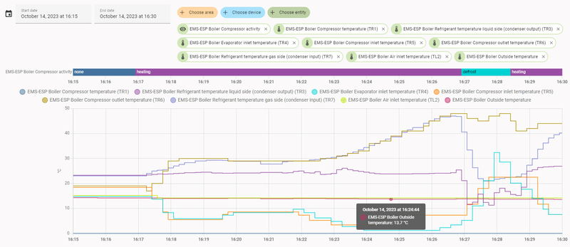

als de buitentemperatuursensor te dicht bij de ventilator zit, zal die wel wat koud krijgen tijdens verwarmen. Wel makkelijke plek voor de installateur an de zijkant, met soms als voordeel dat er nog schaduw van het buitenunit staat. De sensor hoort volgens instructie tenminste op 2 meters van de grond, liefst op de noordzijde van het gebouw.
Dan de vraag of het erg is. Als je de demping gebruikt, is het effect op de WAR zeker minder. En anders lijkt het de run te verlengen.
Wel interessant dat er elke keer een defrost lijkt tijdens opstarten. En ook de output zaagtanden tijdens laag vermogen zien vreselijk bekend uit en vind ik ze niet mooi.
Soms denk ik dit heeft iets te maken met een lompe sturing van het EEV. Als ik de TR3 en TR6 erbij plot, zijn er enorme golven te zien. Lijkt me niet ideaal, maar verder heb ik er geen verstand van.
Afbeeldingslocatie: https://tweakers.net/i/I7kUXGjT_AsT3cYyErOmv1roxmU=/800x/filters:strip_exif()/f/image/kO1UWiH6XSiTu3uNF1w0pm9Z.png?f=fotoalbum_large
maar nog even terug naar de sensor- ik had ooit het idee dat de defrosts getriggerd worden omdat de buitentemperatuursensor de eigen koude van de buitenunit meet, dus sensor verplaatst, maar dat doet de defrosts niet voorkomen. Inmiddels denk ik dat het of iets te maken heeft met een te kleine afstand tot de muur, of iets met andere sensoren en de EEV. Als er bij jou ook echt defrosts zijn, is er dan wel ijs te zien?

HansRemmerswaal schreef op vrijdag 13 oktober 2023 @ 11:48:
Hoi Hans,
Daar lijkt het wel op.
bedoel je zoiets, tijdens de defrost 100%;
Afbeeldingslocatie: https://tweakers.net/i/3Z6oyOvb6fwT2ibLBT6-aD9IzyI=/x800/filters:strip_icc():strip_exif()/f/image/KwAgR2DAttQNEC37T4I9oYbe.jpg?f=fotoalbum_large
ik gok- als je nog verder inzoomt, zal bij dat lichtblauwe vakje vast defrost staan.
Hoi, Ja iedere run begint met een defrost na een aantal minuten.. ijs is niet altijd aanwezig

is er soms wel ijs, boven de 5grad buitentemperatuur!? Dat heb ik hier nog niet gezien. Ik had eens het verdacht op koudemiddeltekort, maar dat vonden de specialisten toch niet aannemelijk.
Klopt, iedere run heeft n een x-aantal minuten een defrost van ongeveer 1,5-2minuten.

  • HansRemmerswaal
  • Registratie: Januari 2016
  • Laatst online: 21:37
Ik heb zojuist mijn eerste defrost van dit stookseizoen gekregen... Maandag maar weer eens contact opnemen met mijn installateur...
Afbeeldingslocatie: https://tweakers.net/i/fuuBfTmXcfoYTD8nGln64be5_l0=/800x/filters:strip_exif()/f/image/SfFwX3ib45q48A5oPbYDJPBt.png?f=fotoalbum_large
Nefit EnviLine A/W Split 7.0 E-S warmtepomp | Nefit HR 300 liter boiler | Nefit 50 liter buffervat | Bosch EasyControl CT200 thermostaat | Home Assistant | BBQKees | PV 6 kWp ONO | Tesla MY LR AWD 2021 FSD | Zaptec Go 2

  • de telegraaf
  • Registratie: Januari 2020
  • Laatst online: 02-10 08:08
HansRemmerswaal schreef op zaterdag 14 oktober 2023 @ 17:47:
Je zult de vraag vast wel eerder gekregen hebben, maar is ie echt wit bevroren, of denkt je systeem dat ie dat is en gaat vervolgens de procedure doen?
Ik kan eigenlijk niet geloven dat ie nu écht kan bevriezen, dus zal ergens een temperatuurmeting fout gaan?
  • HansRemmerswaal
de telegraaf schreef op zondag 15 oktober 2023 @ 15:54:
Ik heb er helaas geen camera op staan en het gebeurd te onregelmatig om bij elke run te gaan kijken of er misschien een defrost komt. Gezien de temperaturen die ik meet lijkt het mij onmogelijk dat deze echt is bevroren.

Ik had gisteren nog een defrost, beetje tijdens een regenbui en wind. De buitentemperatuur ging binnen 10min bijna 2 grad omlaag van 13 naar 11. Ik heb een melding via ha ingesteld als een defrost start, dus gisteren snel naartoe gelopen, en nee, geen ijs of net ontdooit water ofzo. Ik heb ook een camera erop gericht, en tijdens eerdere gevallen geen ijs kunnen vinden, alleen onder de 5graden wel.

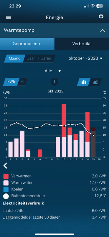

Nog 1 vraag, hoeveel KWh verbruikt de warmtepomp. Wij hebben een vrijstaand huis 175m2 2022 gerenoveerd, naar normen van vandaag de dag.
Hier mijn verbruik: Afbeeldingslocatie: https://tweakers.net/i/2lQL4gJO2GWWPD_uXCyMQEU7WcY=/x800/filters:strip_exif()/f/image/vStwF7OvLy768sFeHzNzSL6n.png?f=fotoalbum_large
Afbeeldingslocatie: https://tweakers.net/i/85lqSAB2Vq-99aF3rJiMW5sAHQU=/x800/filters:strip_exif()/f/image/c42L9NrVa5IuYtchrBwl5U2N.png?f=fotoalbum_large
Bedankt voor jullie tijd.
  • s441558
  • Laatst online: 27-09 19:03
Stroomverbruik lijkt aardig in lijn wat ik heb, gemiddeld 2,7 kWh per dag over de afgelopen 30 dagen. Heb een Enviline monoblock 7.0. Hoekhuis uit 2006. Verbruik is hoofdzakelijk warm water (4 personen), verwarming was 2 kWh de laatste 2 dagen. Is iets minder dan jij hebt, maar heb ook een hoekhuis ipv vrijstaand.

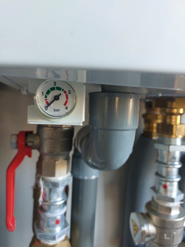

Het kan ook zijn dat de drukbewaring wordt geactiveerd omdat de systeemdruk te laag is?
Wanneer de systeemdruk onder 0,5 bar ligt (alleen bij binnenuits met een elektrische bijverwarmer), wordt de drukbewaking geactiveerd, die de voeding uitschakelt en het alarm Geen systeemdruk activeert
Afbeeldingslocatie: https://tweakers.net/i/qfzYqkHEYyg_nW_DzJfPqBWICok=/x800/filters:strip_icc():strip_exif()/f/image/GP6E2QLCyY5dd67tk59thi2o.jpg?f=fotoalbum_large
Dit is denk ik ook niet helemaal de bedoeling :?
Afbeeldingslocatie: https://tweakers.net/i/E9987f7xVbZGRARlsOKpJ8XUTMI=/800x/filters:strip_icc():strip_exif()/f/image/RdbFAkhNm5SVAZR3g9UkErSl.jpg?f=fotoalbum_large

  • jaapzb
0 bar in je systeem lijkt me niet de bedoeling... Je druk moet in het groene vakje zitten, dus tussen de 1 en 2 bar. Als je daar zelf verder niet aan hebt gezeten en het eerst wel goed was lijkt het mij logisch dat daar ergens een lek in zit. Tijd om een installateur in te schakelen denk ik.
Bosch Compress 7400i 7kW (2023) - 16x 395Wp JASolar met SolarEdge SE8K omvormer (2022) - Kia e-Niro DynamicLine (MY2020) - Zaptec Go 2

Whoops schreef op dinsdag 17 oktober 2023 @ 11:50:
systeem druk moet altijd boven de 1bar zijn
Dus opnieuw vullen en ontluchten je systeem
Dan in de gaten houden of de druk weer zakt
Als deze zak dan lekt er waarschijnlijk een koppeling ergens (monteur terug laten komen )
Nefit enviline A/W split 5.0 Tower binnenunit met 190 liter boilervat, 50 liter Nefit buffervat, thermostaat 1010H, en boderus pomp unit,

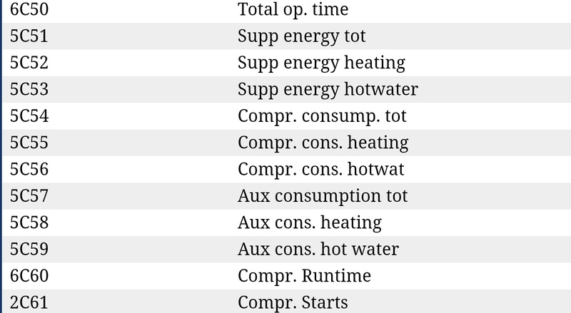

Hoe heb je dat dan voor elkaar gekregen en welke data heb je waar ingevuld? Ik krijg namelijk kWh data uit mij Husdata interface, de rest werkt wel gewoon.
  • Willem senior
  • Registratie: Juni 2017
  • Laatst online: 22:12
Nous112 schreef op dinsdag 17 oktober 2023 @ 21:01:
Ik heb het gewoon geïnstalleerd met service jack aangesloten op de warmtepomp
En het BBQKEES kastje zit tussen de thermostaat draadjes
En dan krijg ik dit te zien
Afbeeldingslocatie: https://tweakers.net/i/m9fb1PXeJefPzhIrHtWqme-pmyA=/800x/filters:strip_icc():strip_exif()/f/image/Y18mZBgRlbOKge8209u6BYPE.jpg?f=fotoalbum_large
Supp is opgewekte energie
Cons is energie gebruikt en Aux Cons ook
Maar cooling zie ik niet en het totaal van binnenuit en buitenunit zag ik ook zo gauw niet
Ik gebruik het namelijk al een tijdje niet meer
Ik vind bbqkees makkelijker en overzichtelijker
Is dit het zelfde als bij jou ?
En dit laat bbqkees zien
Afbeeldingslocatie: https://tweakers.net/i/RdSy2y25L-fhc9V9cE3vlRonOBE=/x800/filters:strip_icc():strip_exif()/f/image/uLGmRdxCC70Ek0lkdD47dwCI.jpg?f=fotoalbum_large
[ Voor 15% gewijzigd door Willem senior op 17-10-2023 22:02 ]

  • cijder1
  • Registratie: Augustus 2022
  • Laatst online: 04-10 10:43
cijder1 schreef op maandag 16 oktober 2023 @ 23:30:
Goedenavond,
We hebben sinds juni de warmtepomp binnen.
Enviline monovolume 9.0TS met thermostaat bosch easycontrole.
Graag zou ik wat meer willen aflezen van de WP maar ben zelf niet erg technisch onderlegd. Is die BBQkees makkelijk aan te sluiten en afgelezen. Voorlopig nog zonder home assistent.
Zijn hier filmpjes van te vinden, of vrij simpele uitleg voor beginners.
Hier mijn verbruik: [Afbeelding]
Komen deze screenshots uit die van de easy control thermostaat?
Klopt dit komt van de easy controle. Werk wel overzichtelijk maar geeft totaal geen inzicht in je machine. Dit zou de wifi module moeten vervangen! Via de thermostaat wordt de WP geüpdatet etc.

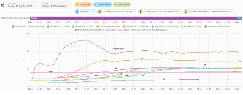

  • HansRemmerswaal
Als ik het verschil meet tussen TC3 en TC0 dan is deze, na de opstart piek, ergens tussen de 2 en 3 graden.
  • Ongeacht wat ik op de warmtepomp bij Temperatuur verschil TC3/TC0 verwarmen instel.
  • Ongeacht de buitentemperatuur
  • Ongeacht de pompsnelheid van de Buderus
  • Ongeacht ...
Ik krijg de indruk dat bij andere dit verschil groter is, of is dit normaal? Zijn er andere die dit ook hebben?
Afbeeldingslocatie: https://tweakers.net/i/wW_vNDW__PQpcyLfqEa3kHkI-OQ=/800x/filters:strip_icc():strip_exif()/f/image/lIJVtcX3oLwCJXd2o8u01vHI.jpg?f=fotoalbum_large
  • HansRemmerswaal
GrubLeo schreef op dinsdag 17 oktober 2023 @ 16:12:
Ik heb inmiddels de vents uitgeschakeld en voetventielen open gezet.
Daarmee daalt mijn TC3/TC0 naar 4 a 5 graden.
Van de winter ga ik de voetventielen weer opnieuw instellen en de vents aansluiten.
Bij mij is het probleem dat mijn TC3/TC0 veel te laag is, na de opstart zit deze ergens tussen de 2 en 3 graden. Ik vermoed dat ik misschien niet voldoende warmteafgifte hebt via mijn radiatoren en heb van die radiator ventilatoren overwogen en/of mijn radiatoren vervangen door LTV radiatoren.
  • Heb jij "normale" radiatoren of heb jij LTV radiatoren?
  • Ik bij veel van die radiator ventilatoren dat ze pas aangaan bij een watertemperatuur van zoiets als 33 graden, vaak zit mijn aanvoertemperatuur daar onder. Hoe zit dat bij jou?
  • Willem senior
HansRemmerswaal schreef op donderdag 19 oktober 2023 @ 08:14:
  • Ongeacht ...
Hier is delta Tc3 tc0 gemiddeld 3,5 en staat op de warmtepomp op 5 graden ingesteld
