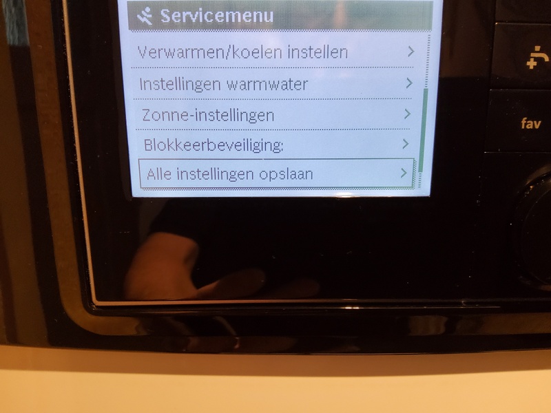

Thanks, ik heb Verwarmen/Koelen nu op constant koelen gezet. Ik zie in de loggings van HomeAssistant geen wijziging terug, dus ik vermoed dat deze wijziging alleen in te stellen is op de WP zelf.
Wat ik wel interessant vind is dat jij andere keuzes beschikbaar hebt in het verwarmen/koelen scherm als dat ik heb, zie hieronder:
Afbeeldingslocatie: https://tweakers.net/i/3tElEna0z6z9O83lxhi3nxM-tYc=/full-fit-in/4920x3264/filters:max_bytes(3145728):no_upscale():strip_icc():fill(white):strip_exif()/f/image/HUyMHFNqrEBuSd1SulZH3gpa.jpg?f=user_large
Zal dit te maken hebben met software versies?
de setting die ik constant aan het wijzigen was m.b.t koeling was de onderstaande:
Afbeeldingslocatie: https://tweakers.net/i/MWimNHiMJwOebCzRmO-85eq51kE=/full-fit-in/4920x3264/filters:max_bytes(3145728):no_upscale():strip_icc():fill(white):strip_exif()/f/image/DwV792iByMpGQfIl99jk8Cyo.jpg?f=user_large
Iemand enig idee wat deze instelling dan doet :-)

Volgens mij pas je met die onderste setting aan of het cv-circuit uberhaupt kan verwarmen of koelen, of allebei. Dat is dus een instelling die de WP gebruikt om te kiezen in welke bedrijfsmodussen dit circuit zich in kan bevinden.
Als je verwarmingskringfunctie op "Verwarmen en koelen" zet, komt er in bedrijfsmodus een instelling extra bij voor "Constant verwarmen".
Vervolgens kies je met de bedrijfsmodus (bovenste plaatje) wat de WP op dat moment moet doen:
- permanent zomer: niks doen (verwarrend, want in de "zomer" wil je soms ook koelen, komt denk ik nog van de oude CV-ketelwereld waar "zomerstand" ook "uit" betekent);
- automatisch bedrijf: WP schakelt zelf bedrijfsmodus van koelen naar verwarmen en terug op basis van buitentemperatuur;
- Constant verwarmen: alleen verwarmen, koelmodus wordt niet automatisch aangeschakeld
- Constant koelen: alleen koelen, verwarmingsmodus wordt niet automatisch aangeschakeld

jaapzb schreef op vrijdag 10 mei 2024 @ 09:43:
Thanks, dat klinkt idd heel erg aannemelijk! ik zal deze settings vanavond eens veranderen en zal het resultaat delen

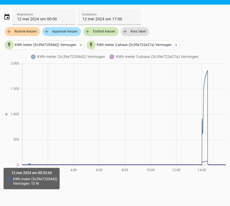

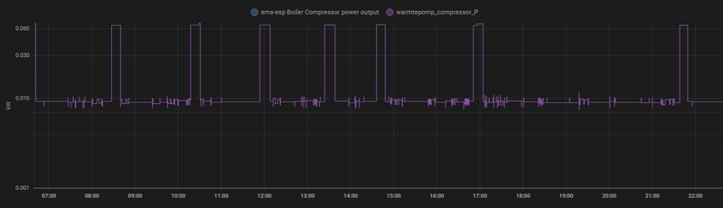

Ter info: ik heb gisteren de vakantiemodus aangezet om eens te testen of dit het idle-verbruik nog wat zou drukken, maar dat is niet het geval. WP blijft 19w continu verbruiken, met om de 2 a 3 uur een piek van 10 minuten ca. 70-90w. Net zoveel als normaal bedrijf waarbij niet verwarmd/gekoeld wordt. De EasyControl geeft dan vrolijk aan dat hij 0kWh heeft verbruikt, maar dat klopt dus niet.
[ Voor 13% gewijzigd door The Legend op 12-05-2024 15:32 ]
  • Willem senior
  • Registratie: Juni 2017
  • Laatst online: 22:36
The Legend schreef op zondag 12 mei 2024 @ 15:30:
Die piek van 70 / 90 w zie ik hier niet
Wel totaal 16w standbij verbruik van binnenunit en buitenunit
3 fase paars is binnenunit
Blauw/grijs in 1 fase buitenunit
Afbeeldingslocatie: https://tweakers.net/i/GAxtCnpH2WSvHi1Xvw__IBqcIys=/800x/filters:strip_icc():strip_exif()/f/image/yJ0O9fnNEOa5OlNiNg6EkZcp.jpg?f=fotoalbum_large
Afbeeldingslocatie: https://tweakers.net/i/hYpY2vDsK1L0YAT6E4JO7of4Eco=/800x/filters:strip_icc():strip_exif()/f/image/JNTza6GD0zDp12Tl9wVmOAzr.jpg?f=fotoalbum_large

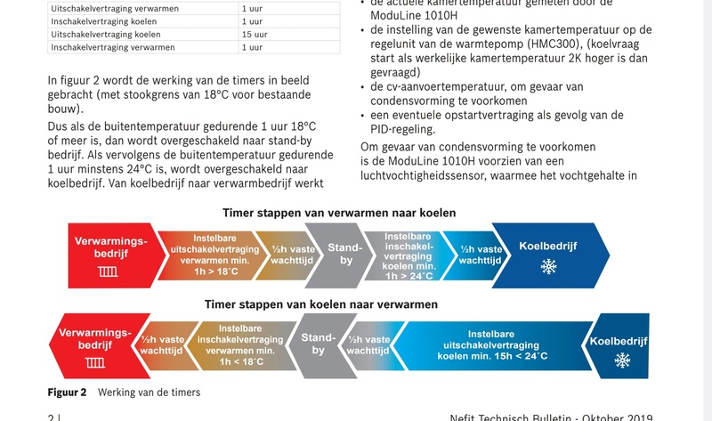

Vandaag wou ik de koeling eens starten, maar ik krijg hem niet aan de praat.
Hij staat op constant koelen en op het scherm zie ik ook een sneeuwvlokje.
Binnen is het 22,5°C en de gewenste temperatuur heb ik eens op 18°C gezet.
Ik denk dat ik het probleem weet, maar wou hier toch eens horen.
De binnen unit van de warmtepomp staat in de kelder daar meet hij dus ook zijn aanvoertemperatuur, deze is 17,4°C en de retourstemperatuur is 17,7°C. In de kelder is het dan ook 17,5°C .
Ik heb nu de minimum temperatuur voor koeling op 16°C gezet. Dit is nu ook het streefaanvoertemperatuur
Wilt die nu niet starten omdat er een te kleine afwijking is tussen streefaanvoertemperatuur en aanvoertemperatuur?
Is er misschien een mogelijkheid om de circulatiepomp aan te zetten, zodat die een tijdje circuleert, dan zal er vermoedelijk wel warmer water (van de vloer) door gaan.?
Ik heb geen Thermostaat ModuLine 1010H, maar die zonder luchtvochtigheid meter
[ Voor 10% gewijzigd door M2c op 14-05-2024 12:51 ]
  • Willem senior
M2c schreef op dinsdag 14 mei 2024 @ 12:21:
Heb je aan deze voorwaarden voldaan
Afbeeldingslocatie: https://tweakers.net/i/xrVIbNuVCli6Sr3zEaXgcMDQlzY=/800x/filters:strip_icc():strip_exif()/f/image/DWNS4T2WnVkat5Wsax0EKFTU.jpg?f=fotoalbum_large
Zie Technisch-Bulletin-53 voor meer informatie
Link :
https://nefit-nl-nl-b.bos...k3blq4i8perfgm4f4g7rto1d6
Nefit enviline A/W split 5.0 Tower binnenunit met 190 liter boilervat, 50 liter Nefit buffervat, thermostaat 1010H, en boderus pomp unit,
  • M2c
  • Registratie: Januari 2023
  • Laatst online: 13-08 16:25
M2c
Willem senior schreef op dinsdag 14 mei 2024 @ 13:18:
Link :
Zijn die tijden van tel als je de instellingen zet op constant koelen? Ik zou denken dat het enkel telt als je het op "automatisch bedrijf" zet.
In ieder geval heb ik gisteren om 14:55u de instelling aangepast van constant verwarmen naar constant koelen. Dus we zijn al 23 uur verder. Je ziet ook het sneeuwvlokje op de unit, wat aangeeft dat het in koelbedrijf staat.
Ik heb een halfuur geleden de minimum temperatuur aangepast van 16°C--> 12°C, om zo eens een grotere afwijking te hebben van streefaanvoertemperatuur en aanvoertemperatuur. Nu is die net opgestart met koelen.
Nu heb ik het terug gezet van 12°C-->16°C en blijft koelen.
Nu schiet uiteraard ook de circulatiepomp aan dus retourstemperatuur is gestegen van 17,7°C --> 22.1°C, aanvoertemperatuur is van 17,4°C--> 16°C gegaan.
Voorlopig bevestigt dat dus wel mijn vermoeden.
Ik denk dus dat het een probleem is omdat mijn unit in de kelder staat en het daar 17,5°C is. 17,5°C is te dichtbij het streefaanvoertemperatuur, waardoor die niet wilt opstarten of toch zeer lang over doet.
het zou dus goed zijn dat ik de pomp ook eens kan laten draaien zodat die effectief meet wat de temperatuur van de vloer is ipv de kelder.

De eerste keer met omzetten van verwarmen naar koeling heb je te maken met die timer
Daarna niet meer als je constant koelen gebruik
Wel vreemd dat je pomp niet draait want dan weet de warmtepomp
Ook de temperatuur niet van het cv water
Misschien kun je met de hysterese instelling proberen dat de warmtepomp eerder start met koelen

  • M2c
M2c
Willem senior schreef op dinsdag 14 mei 2024 @ 14:08:
Ik heb de monoblock, hiervan had ik begrepen dat je de hysterese instellingen niet kunt aanpassen.
Op hoeveel procent draait uw circulatie pomp als de compressor niet in dienst is?
Het is zoals je zegt, hij weet bij mij niet goed welk temperatuur het water heeft. Water staat daar stil en pakt dus de temperatuur van de kelder over.
Heb even een printje genomen.
Om 08:00 zet ik dus de gewenste waarde op 18°C met de thermostaat. De target temperature wisselt een paar keer, dat ben ik.
Je ziet dat de "target temperature" quasie overeenkomt met de "current flow temperature". Om 12:30 heb ik die dan verder verlaagt naar 12°C (target).
Dan een halfuur later zie je dat de compressor start met koelen.
Je ziet dan ook de retour temperatuur stijgen, omdat dat de werkelijke temperatuur is van het water in de vloer. De 17,5°C is de temperatuur van de kelder.
De circulatie pomp draait precies wel op 10%, maar dat is dan blijkblaar onvoldoende.

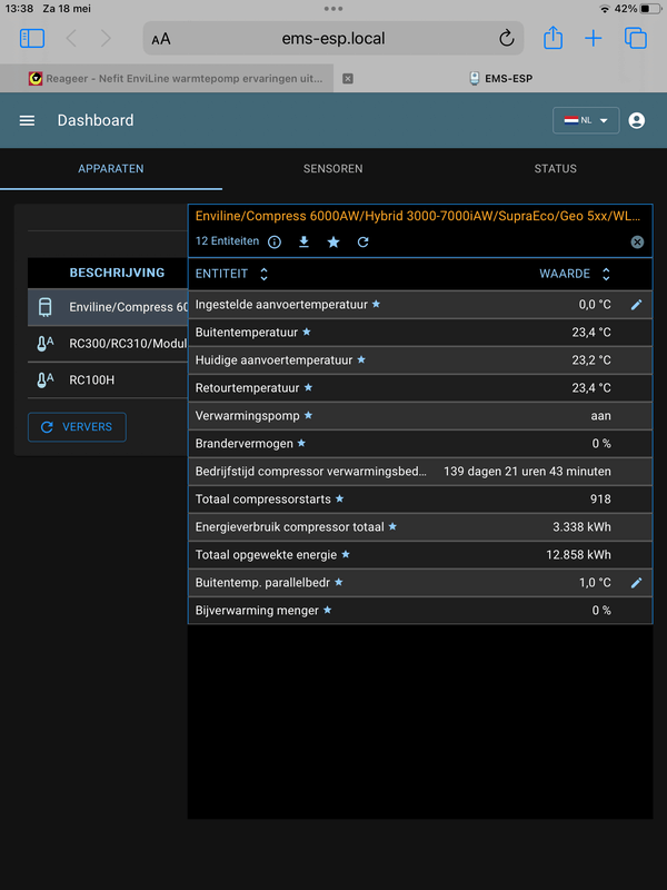

  • Buis07
  • Laatst online: 27-09 09:06
Wat is sww?
Heb van de Wp de energie gegevens gehaald.
Afbeeldingslocatie: https://tweakers.net/i/E0iKp8wt17vLv_KFM4RBj_H3VCE=/x800/filters:strip_exif()/f/image/QHglVAKHQRfCy6LRL7n9e3zY.png?f=fotoalbum_large

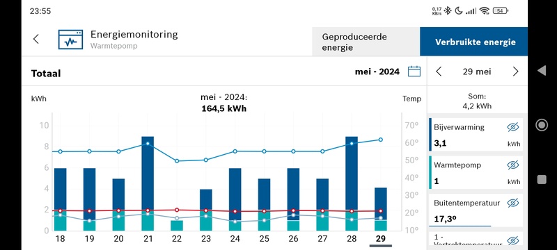

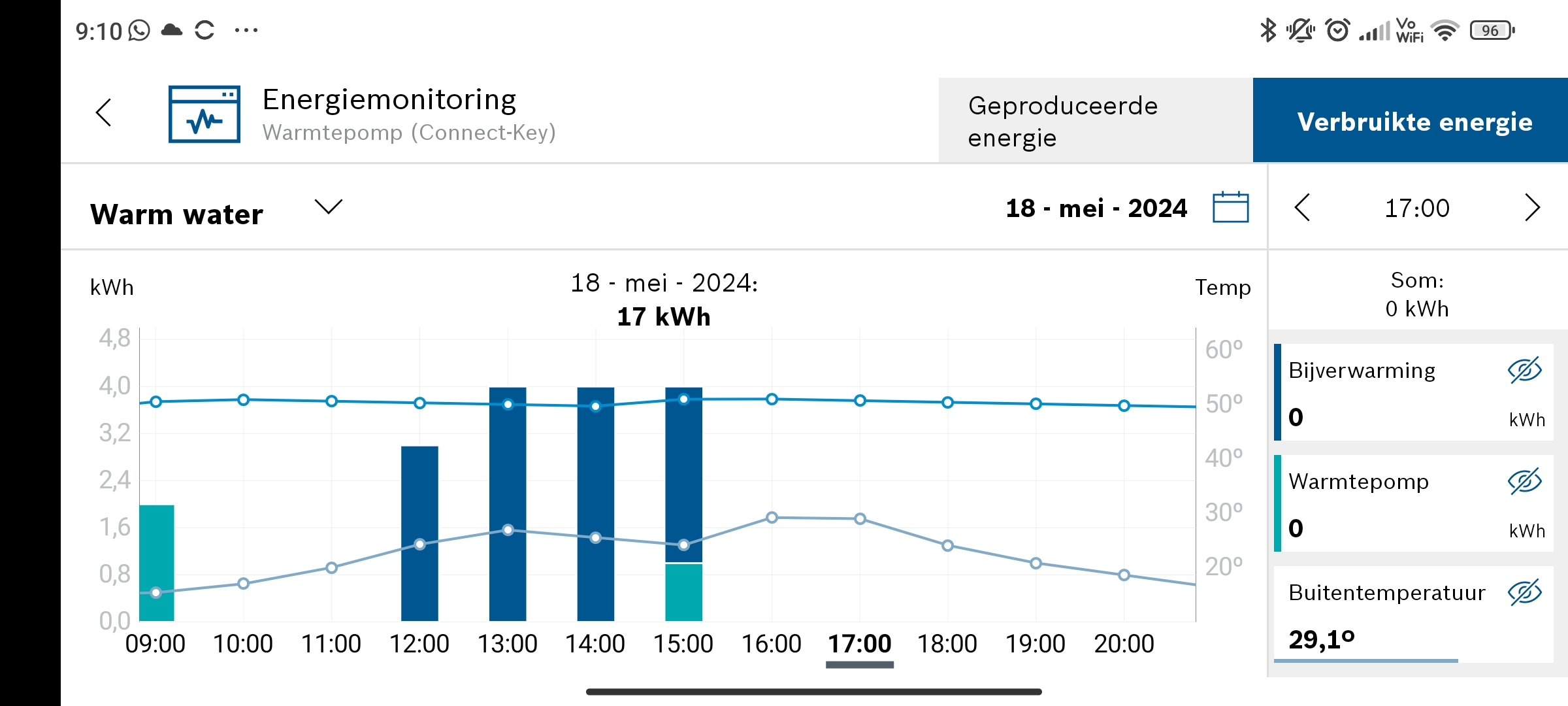

Ik heb hier al eens eerder een vraag gesteld over de a01 5284 storing.
Ik kreeg die niet gewist. Dit was een paar maanden terug. Ik hem de stroom eraf gehaald zoals gesuggereerd en de storing was gecleared.
Ik heb toen echter wel de legionella run uit gezet.
Ik wilde dit toch nog maar weer eens proberen, 1x per week, op zaterdag om 12:00. Dankzij de PV een goede timing en we gebruiken dan sww of verwarming (nu dan :))
Ik geef de WP , enviline 5-9ts 240min om het te doen. Echter hij faalde weer (eerder dacht ik dat moet met 180 min ook kunnen).
Gelukkig is de logging via hun IP module flink toegenomen en kan ik het probleem (zeer) duidelijk demenostreren aan de hand van de volgende grafiek;
Afbeeldingslocatie: https://www.demenno.nl/images/Screenshot_2024-05-19-09-10-23-464_com.bosch.tt.dashtt.jpg
Wat we mijn inziens zien, is dat er flink bijverwarmd wordt, maar de temperatuur in de boiler werkelijk NIET beweegt. Het programma stond ingesteld te beginnen om 12:00, zie daar ook het verbruik
Wat is hier nou aan de hand?

  • Willem senior
menn0 schreef op zondag 19 mei 2024 @ 09:24:
Ik zou de installateur er naar laten kijken
Dit lijkt me niet via een instelling op te lossen
(Misschien zit je driewegklep niet goed aangesloten) bevoorbeeld
  • menn0
  • Laatst online: 17:32
Willem senior schreef op zondag 19 mei 2024 @ 11:01:
Het gaat hier om een tower model waarin dus de SWW/Verwarming in 1 apparaat zitten (binnen) en buiten staat het monoblock. Ik heb dan meen ik, geen externe drie-weg klep.
De vraag is natuurlijk ook waar gaat al die energie naar toe als ie niet in warmte wordt omgezet?
  • Maurice v/d Zwaan
  • Laatst online: 09:36
menn0 schreef op zondag 19 mei 2024 @ 21:10:
Ik heb de 5800i (niet tower). Hier zit de 3 weg klep ook in de binnenunit. Die was af-fabriek niet aangesloten (kabeltje zat niet in het stekkerje van de pomp) en de installateur had dat niet gezien. Wellicht dat ook eens controleren. Je kunt dat doen door te kijken of de kabel aangesloten is. Je kunt ook via het menu een 3weg schakeling doen en dan hoor je direct of er wel/niet een motortje begint te draaien.
  • jaapzb
Als de driewegklep niet functioneert gaat de warmte je cv circuit in, en zeker als je vloerverwarming hebt kan het best even duren voordat je vloer voelbaar warm is geworden. Het motortje kan ook stuk gaan, klep kan vast komen te zitten, hij kan niet goed aangesloten zijn...

  • menn0
jaapzb schreef op maandag 20 mei 2024 @ 11:59:
Ok 2 vragen over de 3-weg klep theorie;
1. Ik zie geen stijging in de Aanvoertemperatuur vanaf 12:00, dat is dan toch waar de warmte naar toe zou moeten gaan?
Afbeeldingslocatie: https://www.demenno.nl/images/Screenshot_2024-05-20-22-30-32-129_com.bosch.tt.dashtt.jpg
//edit pictured added
2. Als het de 3-weg klep is, waarom werkt alles verder dan naar behoren? Dus het verwarmcircuit heeft deze winter goed gedraaid, en het warm water ook, het enige wat nooit heeft gewerkt is het warm water (extra) verwarmen via de spiraal, de bijverwarmer.
[ Voor 7% gewijzigd door menn0 op 21-05-2024 10:04 ]
  • Willem senior
menn0 schreef op maandag 20 mei 2024 @ 22:40:
1. Ik zie geen stijging in de Aanvoertemperatuur vanaf 12:00, dat is dan toch waar de warmte naar toe zou moeten gaan? (plaatje volgt asap)
Misschien is het electriche element niet goed aangesloten of kapot of in de beveiliging geschoten?
Je kunt kijken of deze in de beveiliging is geschoten
Maar dan moet je de kap er af halen (Oppassen voor STROOM)
en dan in het midden bij mij onder een blok zet een rood knopje dit is de beveiliging van het electriche element
Afbeeldingslocatie: https://tweakers.net/i/n3MB2erh-DVHAMKOv9fOD-dVxWY=/800x/filters:strip_icc():strip_exif()/f/image/HoHyL4gK2CIrVYzPqwduf6Vu.jpg?f=fotoalbum_large
Het rode knopje indrukken kan de oplossing zijn
  • menn0
Willem senior schreef op dinsdag 21 mei 2024 @ 08:40:
Ik zal de kap eraf halen en gaan kijken, ik zou wel verwachten dat als hier iets mee aan de hand is, dat het ook niet de stroom zou gebruiken, immers een kapotte spiraal zal die energie niet opnemen/verbruiken. Puur natuurkundig gezien begrijp ik niet waar die velen kwh's aan stroom nu heen zijn gegaan. Op het bijverwarmings element heb ik vanuit het menu in ieder geval ook geen enkele storing.
  • Maurice v/d Zwaan
menn0 schreef op dinsdag 21 mei 2024 @ 10:13:
Als de bijverwarming stroom gebruikt om de bijverwarmer 50 graden te maken, terwijl er 55 graden uit je compressor doorheen gaat, verbruik je wel stroom zonder dat 'iets' warmer wordt.
Ik zeg niet dat dat het is, maar het zou een verklaring kunnen zijn
  • Willem senior
Je kunt ook proberen via extra warmwater maken of het electriche element wel echt aan schakelt
Dit kun je namelijk horen als je bij de tower staat
Er zijn 3 kliks voor het electriche element namelijk te horen van het relais in de tower
  • menn0
Willem senior schreef op dinsdag 21 mei 2024 @ 10:35:
Ik heb het rode knopje ingedrukt, en zelf dacht ik ook ik ga even extra warm water maken voor een test.
1. ik hoor een flink relais zeker schakelen! Aantal keer, vermoed idd 3x

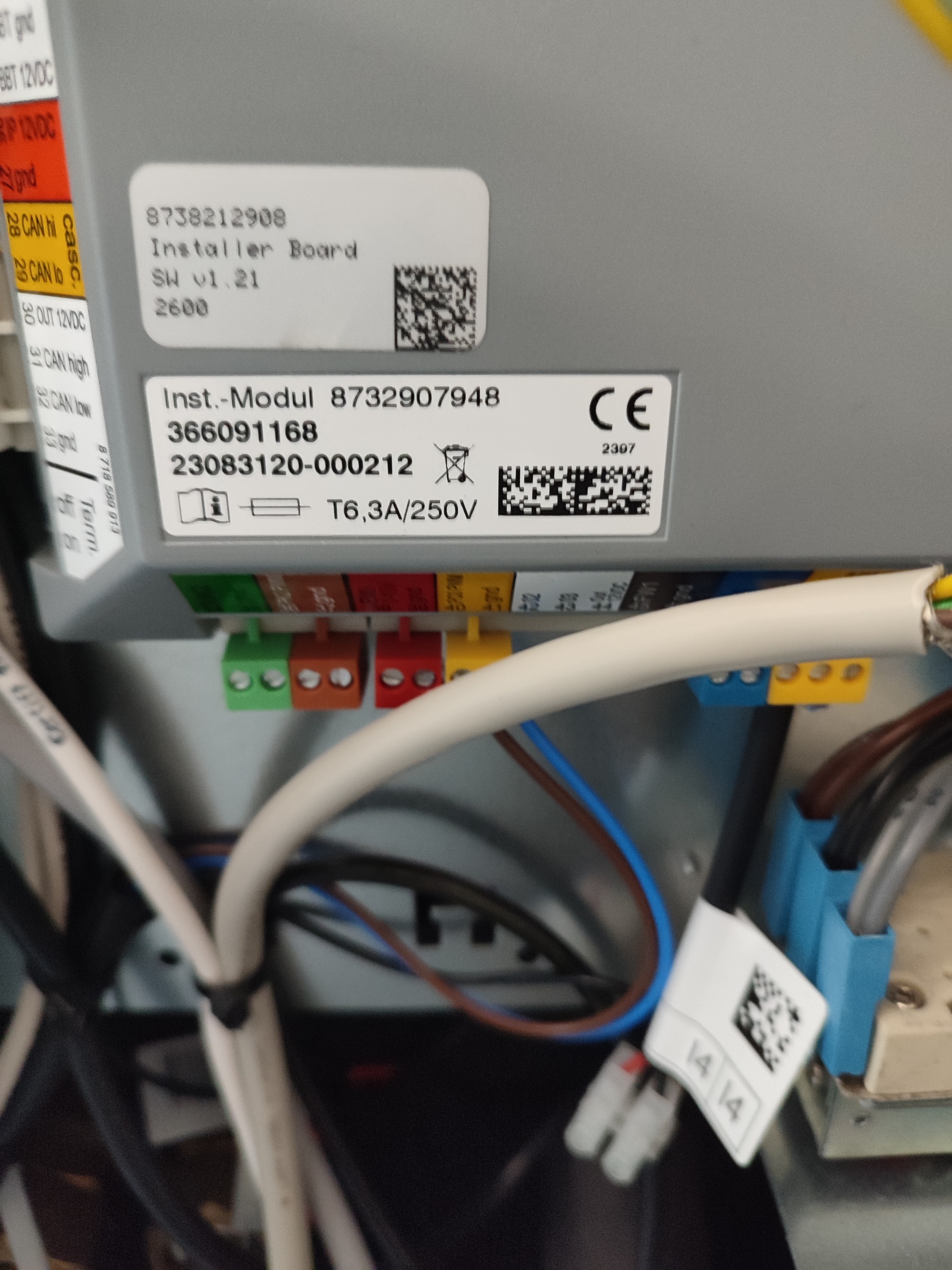

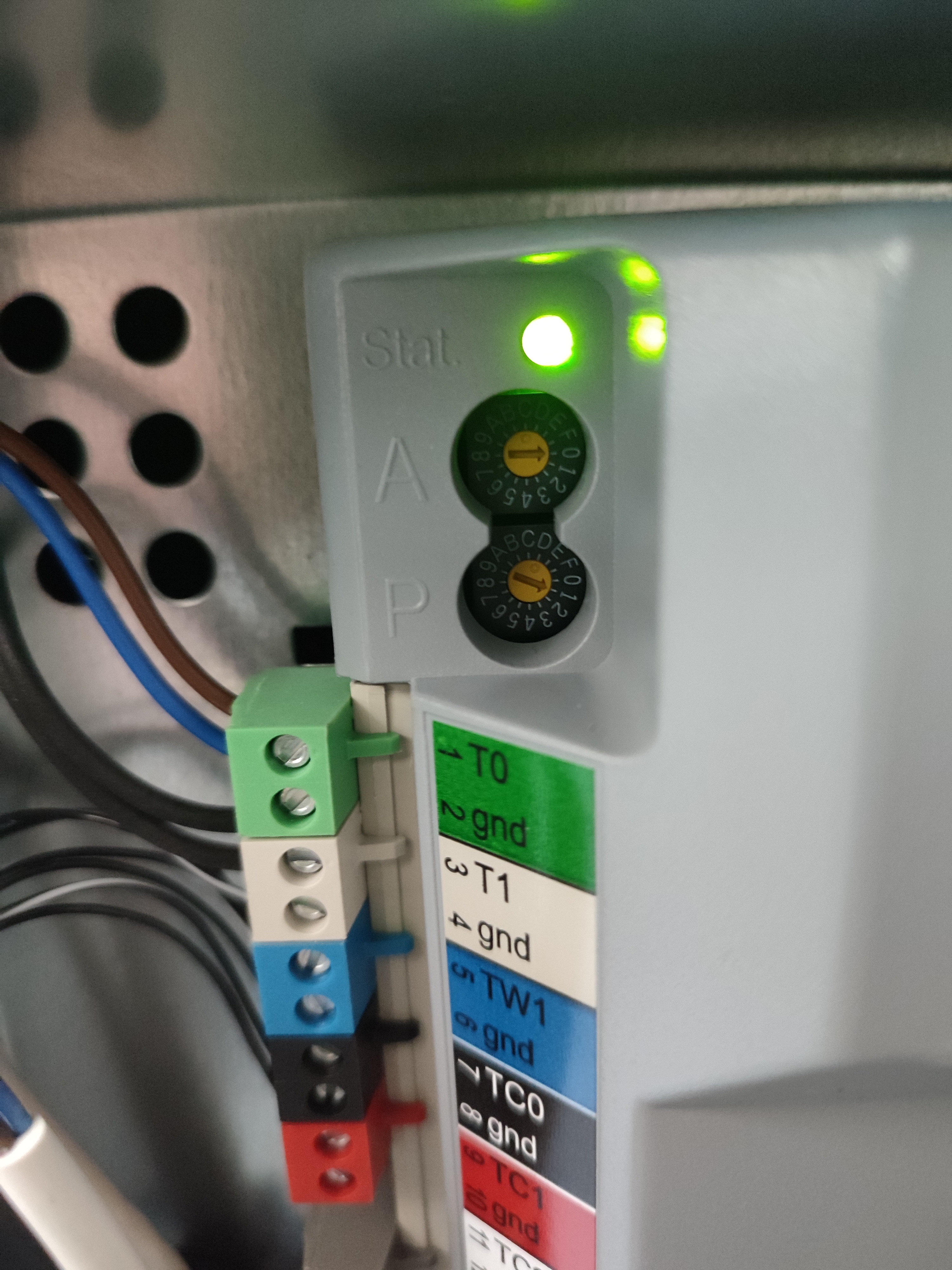

2. in nu ongeveer 60 minuten, is de temperatuur met 1,7 graden celcius gestegen. Dat lijkt mij weinig met 6kw vermogen ingesteld.

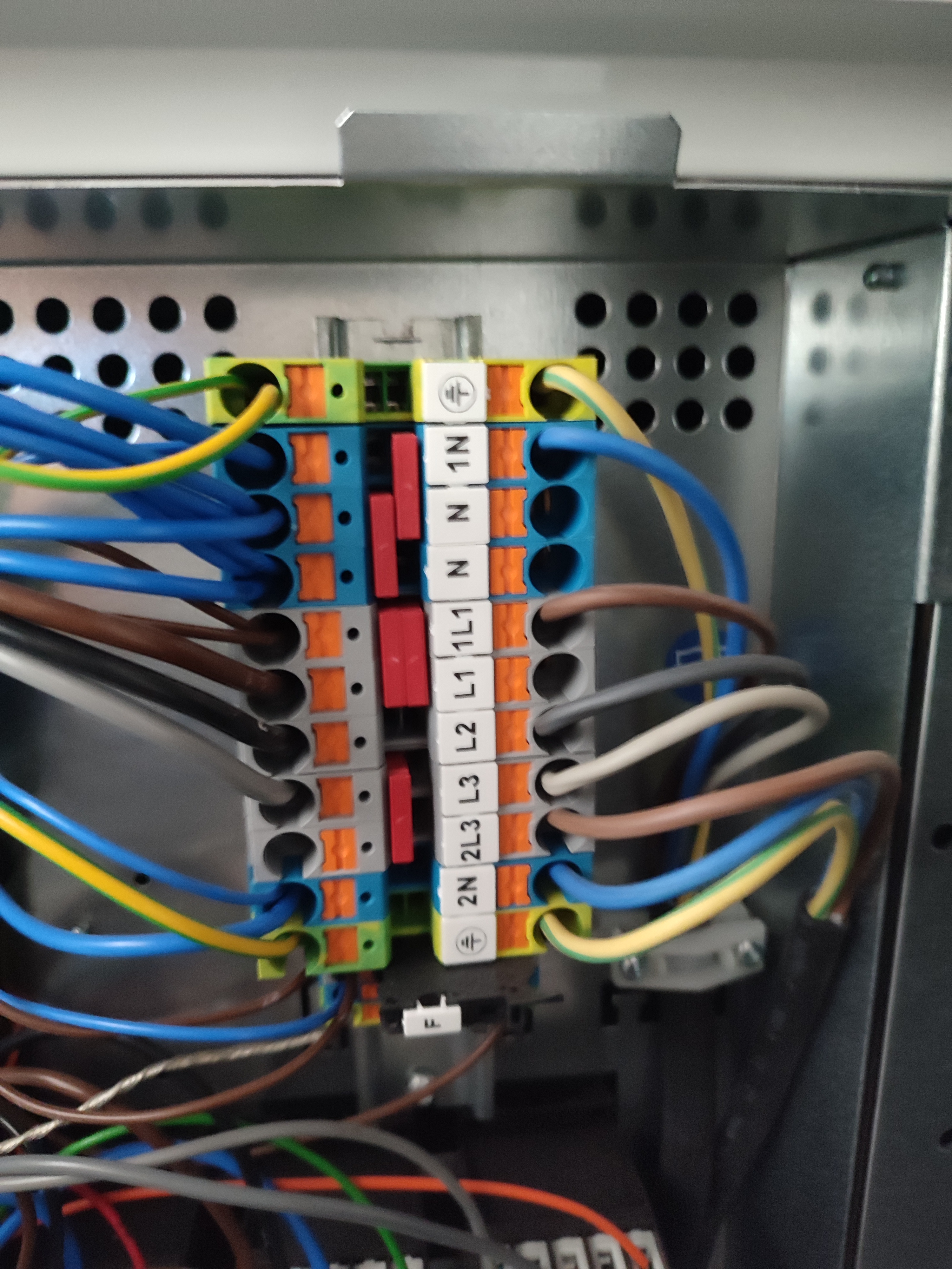

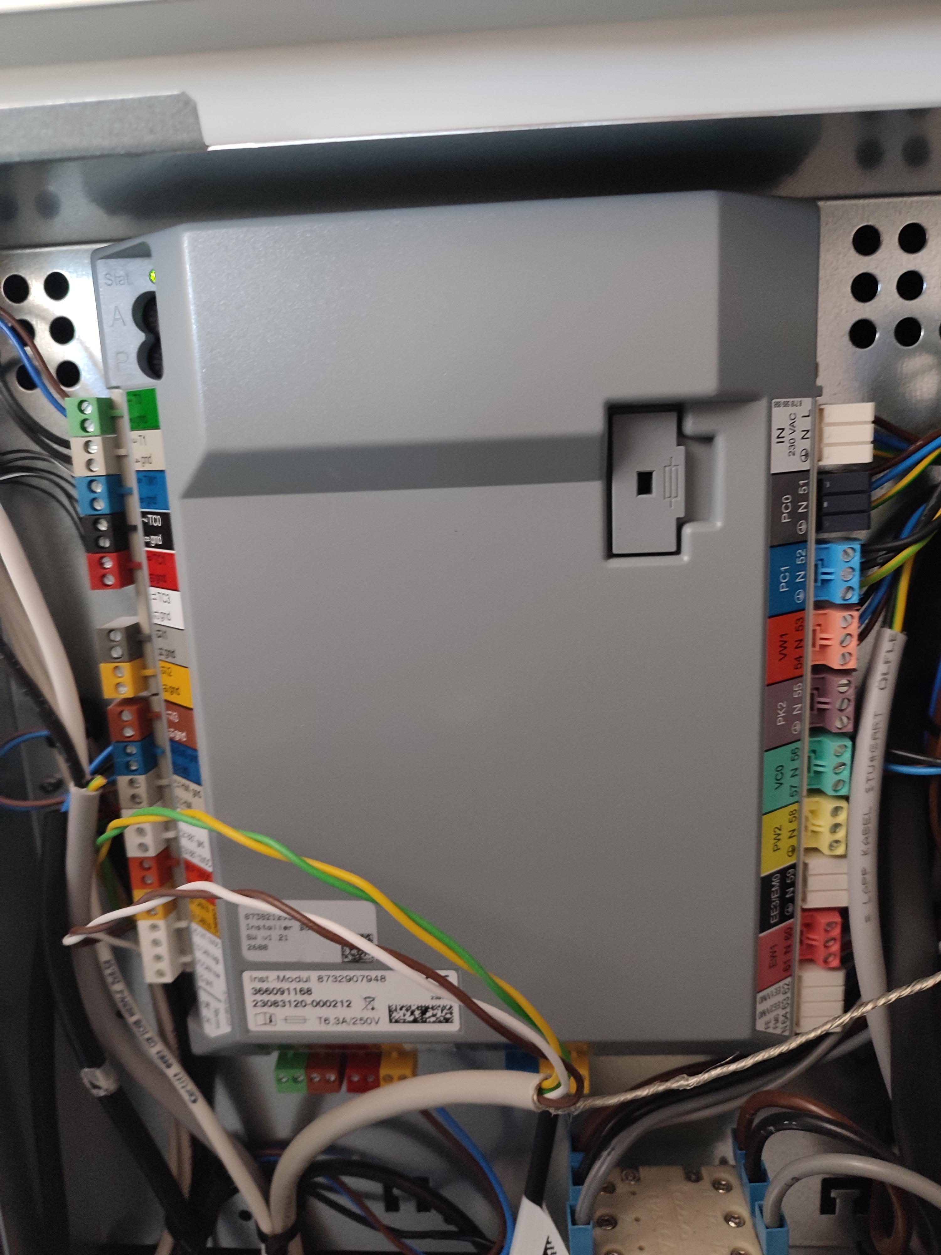

Wat fotos die wellicht een aha erlebnis geven bij jullie :)
Afbeeldingslocatie: https://www.demenno.nl/images/IMG_20240521_113426.jpg
Afbeeldingslocatie: https://www.demenno.nl/images/IMG_20240521_113413.jpg
Afbeeldingslocatie: https://www.demenno.nl/images/IMG_20240521_113317.jpg
Afbeeldingslocatie: https://www.demenno.nl/images/IMG_20240521_113418.jpg
Afbeeldingslocatie: https://www.demenno.nl/images/IMG_20240521_113429.jpg
2 graden in 60 minuten is niet goed ( compressor doet dat al sneller )
Dus advies blijft : Laat een installateur hier naar kijken voordat je schade ergens krijgt

Na een wijziging van een instelling moet je deze zelf opslaan
Even in het menu en dan alles opslaan en dan pas stroom van de warmtepomp halen is het beste
Afbeeldingslocatie: https://tweakers.net/i/bSbipKnLxDXwBVkurYDXFWuIJ6w=/800x/filters:strip_icc():strip_exif()/f/image/XjyjI0CryHsw1UnDC8PBaDg4.jpg?f=fotoalbum_large

Onder welke condities schakelt de warmtepomp van verwarming naar koelbedrijf? Ik zie mijn HP de laatste weken enkele keren heen en weer schakelen maar ik heb niet direct door welke input parameters hiertoe leiden.
Er lijkt een relatie te zijn met de buiten temperatuur, maar er is nog iets anders van invloed, want niet elke keer bij hoge buitentemperatuur gaat de hp in koelbedrijf.
  • jaapzb
JackBol schreef op woensdag 29 mei 2024 @ 12:46:
Omschakeling verwarmen/koelen staat beschreven in technisch bulletin 53: https://nefit-nl-nl-b.bos...k3blq4i8perfgm4f4g7rto1d6
Dauwpunt waarschijnlijk.

jaapzb schreef op woensdag 29 mei 2024 @ 12:51:
Perfect! Ik had dit document al ooit gezien maar kon het niet meer terugvinden.
Dank je!

Afbeeldingslocatie: https://tweakers.net/i/304VPZlIlvb4UKxUyByBbBwJPlM=/x800/filters:strip_icc():strip_exif()/f/image/lAPF1i3lk08UjtSf5xQdZ70Y.jpg?f=fotoalbum_large
Afbeeldingslocatie: https://tweakers.net/i/JqueVxj0n-fL-25mtrKVZdcpaC0=/800x/filters:strip_icc():strip_exif()/f/image/Fd2raF3yc04atQdU19H4daZe.jpg?f=fotoalbum_large
Recentelijk heb ik een easycontrol thermostaat ter vervanging van de 1010h geplaatst
Nu zie ik voor het energieverbruik toch wel hele verschilende waardes wat moet ik hiervan maken

cowboy02 schreef op donderdag 30 mei 2024 @ 00:03:
Ik weet niet hoe je dat verbruik meet maar ik zou de bovenste voor nu meer vertrouwen
Dat verbruik 164 kwh is eerder voor de winter
Het beste om je kWh verbruik te monitoren is een aparte kWh meter te plaatsen :)
Bevoorbeeld eentje van Homewizard
Dit klopt in ieder geval niet en kun je dus niet vertrouwen

  • cowboy02
  • Laatst online: 20-09 11:36
Dit komt uit de "homecom" app van Bosch zelf
De andere van de easycontrol app van Bosch
  • Pompadour
  • Registratie: Mei 2020
  • Laatst online: 28-09 23:56
cowboy02 schreef op donderdag 30 mei 2024 @ 19:43:
Die 164 kWh lijkt me realistischer als je de WP ook voor warmwater gebruikt.
Bij mij zit er een veel kleiner verschil in de waarden tussen de HomeCom app en de EasyControl app (resp. 153,3 en 137 kWh). Ik weet niet of de EasyControl app ook de bijverwarming meerekent, dat is bij mij ook nog 13 kWh (wekelijks legionella desinfectie run) en lijkt dan het verschil grotendeels te verklaren.
  • s441558
  • Laatst online: 27-09 19:03
Wat wel opvalt is dat je elke dat een groot deel “bijverwarming” hebt, zie die donkerblauwe delen in je staafdiagram van HomeCom. Ik zie dat bij mij alleen op de dagen van een legionella run.

  • HansRemmerswaal
  • Registratie: Januari 2016
  • Laatst online: 19:53
Als ik het goed zie laat je bovenste screenshot alleen het warmtepomp verbruik zien en het onderste screenshot warmtepomp + elektrische element. Zo te zien wordt je elektrische element veel gebruikt voor het warm water, staat de instelling van de water temperatuur misschien erg hoog?
Nefit EnviLine A/W Split 7.0 E-S warmtepomp | Nefit HR 300 liter boiler | Nefit 50 liter buffervat | Bosch EasyControl CT200 thermostaat | Home Assistant | BBQKees | PV 6 kWp ONO | Tesla MY LR AWD 2021 FSD | Zaptec Go 2

PieterL schreef op zaterdag 1 juni 2024 @ 12:53:
Weet iemand waar de Modulatie Verwarmingspomp kan worden ingesteld?
In rust staat die hier op 10%. Veel te hoog. Kost ca 1kwh per dag.
Bovendien staat de externe pomp op de buffer ook permanent aan.
Kan in de zomer niet alles uitzetten omdat wellicht koeling nodig is
ik weet niet of het hetzelfde is bij alle verschillende types, maar bij de Mono loopt de circulatiepomp van de warmtepomp (dat is dus niet de CV-circulatiepom), op 10% idd. Maar gezien dit een moderne laag vermogen pomp is kost dat zeer weinig.
volgens mij kun je dit nergens instellen (maar ik zou ook graag weten als dat wel zo is...)
Het vermogen van de [ Binnenunit inclusief circulatiepomp + Buitenunit ] meet ik en kosten zo'n 350Wh per dag. Hieronder de meet grafiek:
Afbeeldingslocatie: https://tweakers.net/i/ZkgEb_PUhN15wN4XUPgxfXQjhN4=/800x/filters:strip_exif()/f/image/3lh8QKNJYdq3f5i6mOf5G8Hd.png?f=fotoalbum_large
[ Voor 5% gewijzigd door lc8 op 01-06-2024 22:46 ]

  • The Legend
  • Laatst online: 21:58
The Legend
*Plop*
De piekjes zijn overigens niet van de pomp maar is verbruik van het warm houden van de compressor (bij mijn hybride 7400i mono iig, bron: Nefit TD). Kost mij 600Wh per dag.
[ Voor 7% gewijzigd door The Legend op 02-06-2024 09:22 ]

Dag Allemaal.
Een storing H01/5266 (zie bijlage).
Alarm Z!, printplaat niet verbonden.
Storing is ontstaan op het moment dat (01-06-2024, 14.14 uur) de stroomvoorziening onderbroken is.
Inmiddels het ik een reset uitgevoerd richting oorspronkelijke instellingen (02-06-2024, 9.02 uur).
Iemand tips, ervaring?
Alvast bedankt.Afbeeldingslocatie: https://tweakers.net/i/KDJVQ3TGpEI1T8s5rXuwGDOGf_I=/x800/filters:strip_icc():strip_exif()/f/image/1sxFKxJxZfMBGBBHGdrIWd0c.jpg?f=fotoalbum_large
Bosch Compress 3000i AW 6, Nefit Enviline ODU split, hybride
  • vladimirkr
  • Laatst online: 12:10
Even goed kijken of eerst de buitenunit aan staat.
Buitenunit moet eerst aan en dan de binnenunit. Als de melding blijft even controleren of de zekering in de buiten unit nog goed is.
Bij mij was na een stroomstoring in de buiten unit de zekering kapot en bleef deze melding. Na vervanging van de zekering was het probleem weg.
  • RobEppink
  • Registratie: September 2022
  • Laatst online: 28-09 22:06
vladimirkr schreef op zondag 2 juni 2024 @ 10:09:
Vlad, dank je wel.
Beide units staan nu aan.
Helpt het om ze beide uit te zetten en dan eerst de buitenunit aan en dan de binnenunit?
En waar vind ik die zekering?
  • vladimirkr
Inderdaad eerst de buiten unit. De zekering zit bovenop bij de buitenunit. Dus dan eerst de zijkant en dan de bovenklep er af.
  • RobEppink
vladimirkr schreef op zondag 2 juni 2024 @ 11:10:
Dus nu.
Binnen en buiten de stroom eraf/ stekker er uit?
Wat eerst bij afschakeling binnen of buiten?
Is dat een 250 V, 25 A Van de hoofdprintplaat?
Kan een leek (ik dus) dat zelf?
[ Voor 14% gewijzigd door RobEppink op 02-06-2024 11:35 ]
  • vladimirkr
Uitschakel volgorde maakt niet uit. Dan eerst de buitenunit aan, even kap eraf om te kijken of deze echt aan staat. Aan je storing te merken gaat deze niet aan. Dus zodra de binnenunit aan gaat komt de storing er direct weer in.
Dan weet je zeker dat de buitenunit niet aan gaat. Even bovenkant bij de buitenunit er af. Zit als goed is een 250v 16a zekering bovenop. Die kan je zo verwijderen. Wel zorgen dat de binnen en buitenunit spanningsloos zijn. En na vervanging buitenunit eerst opstarten.

  • vladimirkr
Weet wel dat je buitenunit nu dus niks doet en alles met het elektrische element wordt opgrlost
  • RobEppink
vladimirkr schreef op zondag 2 juni 2024 @ 14:42:
Vlad.
Het lijkt erop, dat de geadviseerde herstart de zaak heeft opgelost.
Vanochtend bij 13d buiten ging de WP een 1/2 uurtje a.d. slag.
Een output van 3.2 kw een aanvoertemp van 28d.
Lijkt allemaal o.k..
Dank.

  • Nous112
  • Registratie: Maart 2021
  • Laatst online: 28-09 20:57
The Legend schreef op zondag 2 juni 2024 @ 09:21:
Zijn deze piekjes specifiek voor een hybride 7400i mono, bij mijn full-electric 7400i mono komen deze piekjes niet voor
  • The Legend
The Legend
*Plop*
Ik denk dat ze bij een full electric niet opvallen omdat je ook je SWW verwarmt met de compressor. Wat is jouw idle verbruik?
  • lc8
  • Laatst online: 17:46
Nous112 schreef op donderdag 6 juni 2024 @ 22:58:
Die grafiek is wel van een full electric: een enviline 9 ES, MAAR: ik verwarm daar geen SWW mee, dus ik zie dat idd. Tevens heb je een nauwkeurige stroom monitor nodig (die er standaard niet in zit: ik heb zelf een Shelly PM toegevoegd)
standby gebruik is ~10W, die piekjes zijn 50W er bij.
Interessante gedachte dat dat voor de pomp verwarming is: daar was ik nog niet opgekomen. Het is zeker buiten temperatuur gecorreleerd: zie plot vanacht (7-juni) bijv: (compressor is niet aangeweest) Je kunt duidleijk zien dat ie smorgens op het koudste punt met wat vertraging veel meer van die piekjes is gaan geven idd. (het was 8 graden om 6 uur)
Afbeeldingslocatie: https://tweakers.net/i/BVEbyv6-tgKr6lL7i9I-xiz_-XQ=/800x/filters:strip_exif()/f/image/zjx2T3ToHNVfA8omuZurQu1h.png?f=fotoalbum_large
Enviline 9.0 E-S Mono + 300L buffer +HS25-6, HA + ems-esp, Solaredge PV
  • master1104
  • Laatst online: 26-09 12:41
Hier geen piekjes bij mijn enviline 9kw split. Steady 14.5W met een nauwkeurige tussenmeter en geen SWW.

  • Joris748
Sinds afgelopen zaterdag valt de groep in de meterkast uit, tijdens het desinfectieprogramma. Op dat moment draait de desinfectie ongeveer een half uur en is het opgenomen vermogen 2 kW.
Waar moet ik aan denken? Kortsluiting in een verwarmingselement?
Ik heb een Enviline Tower met ingebouwde boiler. Is geïnstalleerd in 2019.
  • de telegraaf
  • Registratie: Januari 2020
  • Laatst online: 02-09 16:27
Joris748 schreef op dinsdag 11 juni 2024 @ 09:33:
Kan overbelasting of kortsluiting zijn.
Wanneer het herhaaldelijk optreedt is dit een zaak voor uw elektricien.
