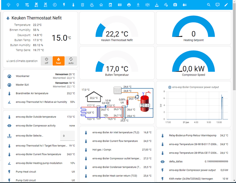

Ik heb eindelijk home assistant aan de praat op de raspberry.
Nu zou ik graag een mooi dashboard willen hebben waarin ik de belangrijkste parameters kan zien.
Nu ben ik een leek met home assistant en heb nog nooit een dashboard gemaakt.

  • lc8
  • Laatst online: 02-11 15:31
lc8
Buis07 schreef op vrijdag 21 juni 2024 @ 09:28:
Goedemorgen,
Zou iemands zijn dashboard met mij willen delen?
en ik neem aan dat je iets voor een warmtepomp zoekt? welke? aangesloten via ESP2EMS ?
ik ben er ook al en tijd mee bezig: mooi dashboard zoek ik ook nog.. maar hangt er erg vanaf wat je wil zien. Tevens zijn de enities behoorlijk verschillend per pomp-type (mono/split etc)
Enviline 9.0 E-S Mono + 300L buffer +HS25-6, HA + ems-esp, Solaredge PV
Goedemorgen,
Ik heb mijn Dashboard zo gemaakt
Thermostaat is een custom thermostaat card die heb ik via HACS heb gedownload (heet : Simpel thermostaat)
Als je onder of boven de 15 drukt kun je de thermostaat hoger of lager zetten
De rest is standaard van Home Assistant behalve het middelste plaatje van de warmtepomp
Die moet je met een picture_elements kaart maken en is moeilijk als je net begint met Home Assistant
De meeste gegevens/ sensoren komen van het BBQKEES kastje
Afbeeldingslocatie: https://tweakers.net/i/ghm7860IQmIpJ6iL1ejBGzD8lk8=/800x/filters:strip_exif()/f/image/pP7teeH463lF9eB4oS4MaeTY.png?f=fotoalbum_large
Nefit enviline A/W split 5.0 Tower binnenunit met 190 liter boilervat, 50 liter Nefit buffervat, thermostaat 1010H, en boderus pomp unit,

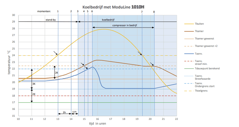

de telegraaf schreef op zondag 23 juni 2024 @ 16:24:
Dank voor de antwoorden, echter bij mij zijn die condenssensoren helemaal niet geïnstalleerd; "geeft alleen maar problemen" volgens de installateur afgelopen najaar.
Ik zie bij diagnose dat de aanvoerstreeftemperatuur, welke temperatuur ik ook instel op de 1010, zowel bij continue zomer als automatisch omschakelen, bij de oudere wp op 0,0 blijft staan, en de nieuwe op 'uit'.
Komt een van jullie dat bekend voor?
Heb je aan deze punten voldaan Afbeeldingslocatie: https://tweakers.net/i/xWqJ3mR35JbKOfMp0bh9GmEgBww=/800x/filters:strip_icc():strip_exif()/f/image/GI9ZBRWJxnfW1Ohd1gJDlkPF.jpg?f=fotoalbum_large
Dus buiten moet het 1 uur minimaal 24 graden zijn (moet de warmtepomp dus zelf meten )
Dan het eerste 1 uur na standbij en dan een halfuur standaard wacht tijd en dan pas wordt het Koelen vrijgegeven
Voor de totale tijd reken ik zelf met 2 uur na het omzetten naar continu koeling

de telegraaf schreef op zondag 23 juni 2024 @ 17:30:
Dit lijkt me het procedé dat de installatie doorloopt wanneer automatisch omschakelen aangevinkt is, ipv 'continue zomer'. Ik wil echter 'continue zomer' gaan gebruiken; er moet alleen maar gekoeld worden en nooit schakelen tussen verwarmen en koelen.
Of heb ik het verkeerd?

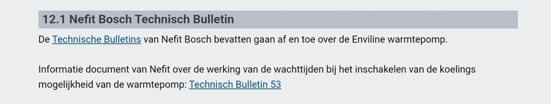

Omdat je de warmtepomp nu zelf omschakelen heb je de eerste keer die wacht tijd van 2 uur
Daarna niet meer
Heb nog een stukje je gekopieerd
Het gaat na de wacht tijd om dat stukje regeling dan kun je dus blijven koelen als je op continu koelen of ik denk ook de zomerstand gebruikt en de warmtepomp daar op laat staan
Afbeeldingslocatie: https://tweakers.net/i/1tWVmHbv4H4eK5lvHJnSw8KVh9g=/800x/filters:strip_icc():strip_exif()/f/image/eSxDsMcrxhhMkSj2TdVROdCE.jpg?f=fotoalbum_large
In de TS kun je het zelf downloaden en nalezen
Zie dit stukje van het Technisch-Bulletin-53
Afbeeldingslocatie: https://tweakers.net/i/y4SOpI7Pf61yAQrz_3zQnf2UFVg=/800x/filters:strip_icc():strip_exif()/f/image/axwyusNeWVDPMIpx4VL8jCc2.jpg?f=fotoalbum_large

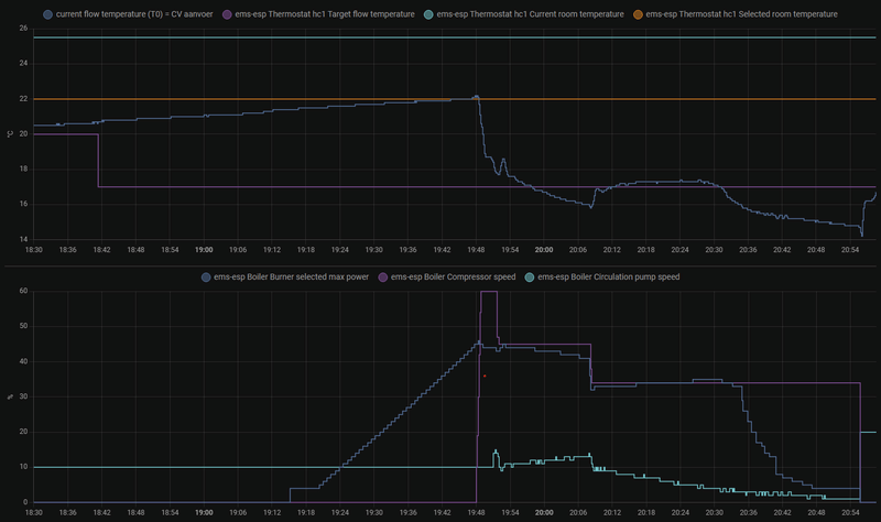

Nu heb ik al 6 jaar een Nefit warmtepomp en ben ik nog steeds stom genoeg om die 'continue koelen' optie niet te zien omdat ik niet naar beneden scroll 8)7
Ik heb ze beide nu op 'continue koelen' gezet' en nu staat er wél een temperatuur bij streeftemp (16 en 18 graden). Ze slaan (nog?) niet aan maar dat zou kunnen omdat de buitentemperatuur inmiddels naar 22 gezakt is. Of is die ondergrens van 24 alleen bij de automatische stand?
Ik wacht even af wat er gebeurt, bedankt alvast!

Pompadour schreef op zondag 23 juni 2024 @ 19:58:
Ik dacht (maar weet niet zeker) dat ie bij continue koelen niet naar de buitentemperatuur kijkt. Er zit sowieso een vertraging op van minimaal een uur (minimale instelling) voordat de compressor aanslaat. Als ie dan nog niet aanslaat is de kans groot dat de luchtvochtigheidsbewaking koelen tegen houdt.
Ze zijn allebei aangeslagen :) .
Wat is een gebruikelijke aanvoertemperatuur? Ik zie nu 17 aanvoerstreeftemp, waarbij de thermostaat op de laagste waarde van 5 staat.
Is dat ongeveer gebruikelijk bij koelen? En hoe zou ik die aanvoer eventueel nog lager kunnen krijgen?

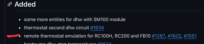

De laatste BBQKees firmware heeft volgens mij de mogelijkheid van een virtuele thermostaat. Daarmee moet het wel lukken?
Afbeeldingslocatie: https://tweakers.net/i/tx-XvD0-hXFrn76GM73Kqb_8fAo=/800x/filters:strip_exif()/f/image/mYG4MbSDFiq7elYbeDCKrgGk.png?f=fotoalbum_large

  • Pompadour
  • Registratie: Mei 2020
  • Laatst online: 02-11 23:09
rroetenberg schreef op dinsdag 25 juni 2024 @ 17:02:
Toevallig enig idee welke sensor dat is in BBQKEES?
Zie Technisch Bulletin 53, dit is de TL2 sensor (air inlet sensor). Boven de 35 graden stopt je WP met verwarmen. Staat je WP wellicht vol in de zon?

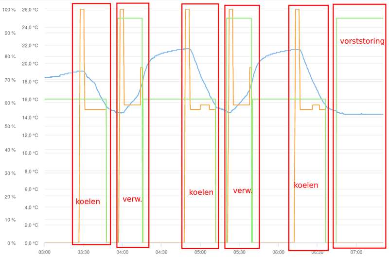

  • jaapzb
Nog een ander probleem, soms koelt hij te ver onder de aanvoertemperatuur waarna hij in een "vorststoring" komt en dan schakelt hij om naar verwarmingsmodus...
Dan krijg je dus dit
Afbeeldingslocatie: https://tweakers.net/i/GaLn7UgobxiAUMPcT0nSlA9z7gE=/800x/filters:strip_exif()/f/image/m3TjqH3XdTdIKBJYulklc91m.png?f=fotoalbum_large
Iemand anders met dit probleem?
Je kan ook duidelijk zien dat hij nooit onder de 57% moduleert (stille modus, dus voor mij ~3kW).

Afbeeldingslocatie: https://www.demenno.nl/images/IMG_20240627_075058.jpg
Werkt koelen niet in dit geval zonder condensatie sensor op de enviline tower?

Technisch Bulletin 53 geeft een zeer uitvoerige beschrijving en uitleg van hoe de koelfunctie werkt. Ik zou iedereen met koelproblemen aanraden dat eerst eens zorgvuldig door te nemen.
Ik zou eigenlijk niet weten hoe het nog duidelijker beschreven kan worden dan hoe het daar is uitgelegd. Vooral grafiek 3, met beschrijving van de momenten waarop de warmtepomp aan/uit gaat, gestuurd door de verschillende parameters in het menu, laat het allemaal duidelijk zien.
Als je dan nog meeneemt dat je niet voor stand “continue zomer” moet kiezen maar “automatisch bedrijf” of “continue koelen” en dat de 1010H een zeer conservatieve condensbeveiliging heeft die er bij hoge luchtvochtigheid en temperatuur voor zorgt dat je compressor niks doet, dan ben je er al bijna. De 1010H kun je vervangen door een 1010 of EasyControl, die respectievelijk geen of een uitschakelbare luchtvochtigheidssensor heeft. De consequentie daarvan staat ook beschreven in Technisch Bulletin 53.

@Pompadour
ah kijk: Ik had al vaker in de technisch bulletins gekeken, maar nog niet in 53 mbt het koelen (ik had hem al wel ivm de 2 vs 4 aansluiting van het buffer):
[https://nefit-nl-nl-b.bos...67dns43jfscrfm5ehoh1gjg87
Afbeeldingslocatie: https://tweakers.net/i/Yuk2A1l3LMVYFjGl2HyRp1B4QUI=/800x/filters:strip_exif()/f/image/ta38hOJvOdmWnz8ODDRc6vPM.png?f=fotoalbum_large
dit is idd een duidelijk plaatje (waarom zou je dat hier niet mogen plaatsen?)
Probleem is gewoon dat de teksten van Nefit niet al te helder zijn (voor mij), en gewoonweg FOUT in sommige documentatie of op het toestel zelf 'Koelbedrijf af' is gewoonweg dom vertaald!
en bijv: (techn bulletin 53:)
Het is van belang dat de cv-aanvoertemperatuur van het
afgiftesysteem niet onder deze dauwpunttemperatuur
komt. Als extra veiligheid wordt een marge van 2K
aangehouden (staat af fabriek op 3K). De berekende
dauwpunttemperatuur plus 2K is de streefwaarde voor
Tcv-aanvoer tijdens koelbedrijf.
is het nou 2 of 3K of 2+3K ?? duh... : uit de grafiek kun je dus zien dat het 2+3K =5 is!!
Maar het is ook een domme manier van implementatie: De gebruiker verwacht namelijk een ofset van 3 als ie 3 instelt.. niet van 5... dus de gebruiker snapt niet wat er gebeurt zonder exacte documentatie kennis.
Als er gewoon 5K als instelling geweest was, en je die instelling niet lager dan 2K kan instellen (saftey margin) dan was volgens mij alles voor iedereen duidleijk geweest.
(en waarom wordt de dauwtemperatuur dan niet weergegeven want dat zou ook helpen)
En voor de duidelijkheid: bij een thermostaat met hygro wordt dus 2K marge toegepast, en bij een thermostaat ZONDER hygro wordt dus geen marge toegepast.. makkelijker konden we het niet maken.
evenzo: waarvoor heb ik 2 graden verschuiving op de kamertemperatuur nodig? Waarom kun je niet gewoon de kamer-max temperatuur instellen? maar moet dat met 2 getallen? Het is ook niet zo dat die 2K als hysterese dient.
Maar iig dank voor de referentie naar dit plaatje: het plaatje is idd best helder! (en dan zal ik alle tekst in het enviline menu en in de handleiding negeren, want die is gewoonweg FOUT)
thanks

en dan denk je dat je het snapt met die grafiek: maar leg mij eens uit:
* 9.0ES, afgiftesysteem vol open, CV pomp liep al
* Easycontrol thermostaat: hygro aan.
zie onderstaande grafiek:
- Ingestelde kamertemperatuur: 22 C
- werkelijke kamertemperatuur 25,5 C (veranderde niet)
- kamer-T verschuiving 2K (dus koelbedrijf had al lang aan mogen zijn)
- buiten T=~32C , koelgrens op 28C; niet limiterend dus; koelbedrijf de hele dag al actief; hij had al eerder gelopen, geen inschakelvertragingen limiterend
- ingestelde dauwpuntverschuiving 3K
- Targetflow T =17 C (zie grafiek)
- current flow T = ~21 tot 22 graden (voordat ie gaat koelen) , dus steeds >>3K
aan het begin gooi ik (~18:41) de minimum flow-temperatuur van 20->17 C en gaat de Target equivalent naar beneden: Dan gebeurt er ~30 minuten niks... waarom niet?
rond 19:15 gaat ie integreren (vrijgave PID regeling!) omdat ie vindt dat er gekoeld moet worden; Delta-T is dan al ruimt 4 graden
om 19:45 gaat de compressor aan (integratiegrens bereikt): Delta-T is nu >5 graden.
Is de streef temperatuur hier dan toch de dauwtemperatuur, zonder de 2K ?
maar je ziet dat ie wel naar de streeftemperatuur regelt: 5K naar beneden! (en geen 3K)
en dat matcht ook niet met de integratie start
aan het eind zie je dat de pomp uitschakelt: niet omdat de kamertemperatuur bereikt is , maar omdat de afgifte te klein is. De aanvoertemperatuur is dan al >2K onder de streeftemperatuur(condensrisico!) Hij schakelt echter uit omdat de integratie waarde te groot is geworden. Hierover vindt je weinig in het bulletin
Afbeeldingslocatie: https://tweakers.net/i/CcFTnbN8nufZqFx3TjLMDKHhpdo=/800x/filters:strip_exif()/f/image/5DfAcqnfLQrlkAbAugMB5ZXs.png?f=fotoalbum_large
(updated met de volledige curve)
mijn coonclusie: net als met het stooklijn verhaal: klopt het ongeveer wat Nefit zegt..maar precies kom je er niet achter want de werkelijkheid is toch net ff anders (en vaak ook nog per apparaat uitvoering)
[ Voor 39% gewijzigd door lc8 op 27-06-2024 21:14 ]

Hier de voorbije dagen de koeling voor de eerste keer aangezet dit jaar.
Zeer tevreden van de warmtepomp, maar zijn toch een aantal simpele zaken die ik graag had in de sturing die er niet zijn. Daarmee stuur ik het nu aan met loxone. Zowel het stuk koelen als verwarmen. Ik had dan toch een BBQkees dus kon het makkelijk via mijn netwerk laten communiceren.
Ik wissel elk jaar tussen continu koelen/continu verwarmen. Ik heb ook graag dat de warmtepomp enkel tussen 07:30 en 19:00 koelt, omdat er dan voldoende productie is van de zonnepanelen.
Ik heb de 1010 thermostaat, dus zonder luchtvochtigheidssensor. Maar daar overschrijf ik dus de gewenste waarde met loxone. Dan kan ik betere logica's maken.
Het enige probleem dat ik in begin had, was dat hij niet wilde starten omdat het verschil tussen aanvoertemperatuur en gevraagd aanvoertemperatuur te klein was (dat is toch de conclusie die ik kan trekken uit mijn data).
Bij koeling vroeg ik 17°C aanvoertemperatuur en mijn binnenunit staat in de kelder waar het 18,5°C is, waardoor de aanvoertemperatuur dus ook 18,5°C is. Als de pomp niet rond pompt.
Hij startte dus pas op wanneer er eens een warm water run was, omdat dan de aanvoertemperatuur even stijgt naar 25°C. Dan gaf die precies wel een trigger om in actie te komen. Als het 36uur duurde voordat er eens een warm water run was, dan koelde die dus voor 36 uur lang niet.
Daarna heb ik de gevraagde aanvoertemperatuur verlaagt naar 16°C en nu springt die wel op. Heb de indruk dat er minstens 2°C verschil moet zijn tussen aanvoertemperatuur en gewenste temperatuur voordat die zijn hysteresis voor koeling aan begint.
Ik heb geen buffervat tussen steken, dus ik pomp rechtstreeks rond van de binnenunit. Circulatiepomp start ook pas, wanneer het nodig is.
In de nacht moet die niets doen, dus aanvoer- en retourtemperatuur gaan dalen/stijgen naar de temperatuur van de kelder.
Ik was dus nog iets aan het zoeken om de circulatiepomp te triggeren, waardoor het water rond pompt en dus een correcte meting heb van de vloer. Zo stijgt de aanvoer- retourtemperatuur terug.
Maar voorlopig lukt het dus ook met een gewenste aanvoertemperatuur van 16°C.

Om te kunnen koelen heb je veel afgifte nodig
Als door teweinig afgifte De aanvoerstreeftemperatuur overschreden wordt zal na x tijd de warmtepomp uitschakelen door de hysterese instelling
En ik denk dat je nu die dauwpunt berekening niet ziet omdat je de luchtvochtigheid meting op de thermostaat uit heb gezet
En als je de warmtepomp op automatisch omschakelen heb staan wordt er ook naar de buitentemperatuur gekeken voordat koelen vrijgegeven wordt
Zie Technisch-Bulletin-53 voor koelen

Willem senior schreef op zaterdag 29 juni 2024 @ 11:45:
Is voor koelen meer afgifte nodig dan voor verwarmen? Op zich misschien wel logisch omdat de dT tussen vloer en kamer bij koelen meestal relatief klein is t.o.v. verwarmen
