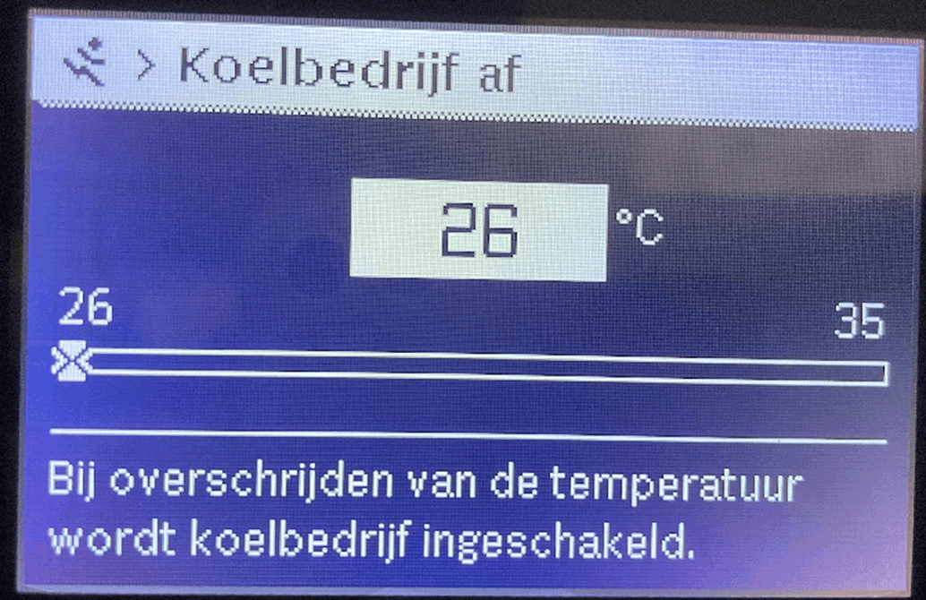

LennartTW94 schreef op maandag 1 juli 2024 @ 09:19:
Eigenlijk zijn de dagen van 20-21 graden buiten voor ons de rotste dagen. Tijdens de dagen van 28 graden buiten was het hier binnen lekker 22-23 graden door de vloerverkoeling. Bij de 20-21 graden temperaturen buiten koelt ie niet en is het ineens 25 graden binnen.
Zijn er meer mensen met dit probleem? Zoja, zijn er mensen die het opgelost hebben? (Nefit Enviline 7400i monoblock 7 met nefit enviline 5-9 e binnenunit en een 300 liter boiler).
Ik heb het idee dat op deze versie van de WP de instelling "koelen vanaf buitentemperatuur x" mist. Ik kon hem in ieder geval niet vinden. Maar als je die instelling hebt kan je deze misschien wat lager zetten.
Kan ook zijn dat de instelling alleen zichtbaar is als je automatische omschakeling van verwarmen naar koelen aan hebt staan (ik heb hem op continu koelen staan).
[ Voor 10% gewijzigd door jaapzb op 01-07-2024 09:33 ]
Kun je dan de thermostaat niet wat lager zetten?

jaapzb schreef op maandag 1 juli 2024 @ 09:32:
Ja die instelling is er wel. Hij gaat koelen vanaf 22 graden buiten (stond op 24 graden en heb ik naar beneden gezet). Ik begreep dat als ik lager dan 22 graden doe er risico is op condensatie?
P-twin schreef op maandag 1 juli 2024 @ 13:28:
We hebben een Bosch Easycontrol en begrijp dat die puur de stooklijn aanpast als ik daar de temperatuur verander. Daarnaast hebben we in elke kamer een Honeywell Home DT4 thermostaat hangen. Die kan ik wel laag zetten maar dit heeft volgens mij helemaal geen nut, omdat de warmtepomp niet gaat koelen zolang het buiten niet een aantal uur 22 graden of warmer is.

LennartTW94 schreef op maandag 1 juli 2024 @ 14:22:
Het condensatierisico heeft vrij weinig met buitentemperatuur te maken, en alles met aanvoertemperatuur en luchtvochtigheid binnen.
Buizen nemen de temperatuur aan van de aanvoertemperatuur van je water. Als het dauwpunt (berekend a.d.h.v relatieve vochtigheid en binnentemperatuur) bijvoorbeeld 18 graden C is, en je aanvoertemperatuur 13C, dan ontstaat er snel condens op je buizen.
Als je aanvoertemperatuur dan 19C is (dus boven het dauwpunt) ontstaat er geen condens. Zo lang je dus een beveiliging op dat dauwpunt hebt (ofwel via een vochtsensor in de thermostaat ofwel via condenssensor op je buizen) hoef je dus niet bang te zijn voor condens.
[ Voor 10% gewijzigd door jaapzb op 01-07-2024 14:27 ]
Bosch Compress 7400i 7kW (2023) - 16x 395Wp JASolar met SolarEdge SE8K omvormer (2022) - Kia e-Niro DynamicLine (MY2020) - Zaptec Go 2
  • LennartTW94
  • Laatst online: 18:09
jaapzb schreef op maandag 1 juli 2024 @ 14:26:
De Easycontrol heeft een vochtsensor en beveiliging. Zeg je daarmee dat ik de minimale temperatuur voor koelen kan verlagen naar bijvoorbeeld 18 graden buitentemperatuur?

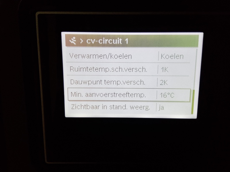

Condens krijg je als je aanvoer te laag staat en binnen is het lekker warm
En die minimale aanvoertemperatuur stel je in het cv menu in
zie :

LennartTW94 schreef op maandag 1 juli 2024 @ 17:37:
De koelgrens (koelen vanaf x graden buitentemperatuur) kan je dan gerust wat lager zetten.
De aanvoertemperatuur (plaatje van Willem) wordt bij jou automatisch ingesteld boven het dauwpunt (het moment dat het gaat condenseren) door je thermostaat. Als het dauwpunt hoger ligt dan je minimale aanvoertemperatuur gaat hij dus een hogere aanvoertemperatuur maken. Zie het als een soort stooklijn op basis van luchtvochtigheid. Hoe hoger de luchtvochtigheid binnen, hoe hoger de aanvoertemperatuur.

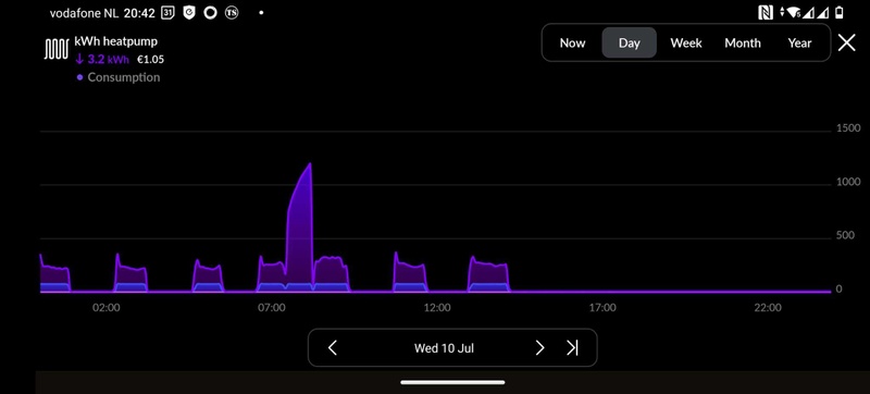

Vraag mbt te snel opwarmen na een koude zomernacht.
Hoi allemaal,
In deze "zomer" met relatief koude nachten, slaat mijn WP wel eens onnodig aan in de vroege ochtend. Heb zitten spelen met de instellingen "grenswaarde direct verwarmen" en "inschakel vertraging verwarmen" maar ben er nog niet helemaal uit. Advies waarden zijn 5K en 1h, heb die wat hoger gezet. Helpt nog niet echt.
Wie weet wat deze waarden precies doen en heeft ervaring wat te doen om te voorkomen dat WP aangaat in zomer?
Huis is ouder maar goed geïsoleerd.
Dank

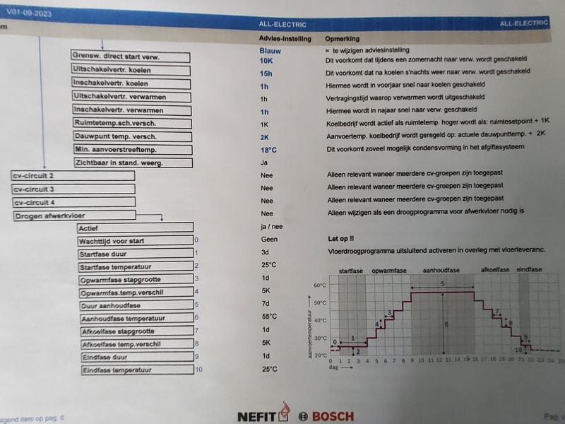

En wat zijn die twee parameters grenswaarde en vertraging precies?
  • Willem senior
  • Registratie: Juni 2017
  • Laatst online: 22:27
Jonathan S schreef op zondag 7 juli 2024 @ 10:29:
Ok, ga ik doen.
Download de instellingen in de start post van dit topic
daar staat het achter de instellingen beschreven

Dankje Willen en dat heb ik ook gedaan,
Bij "grenswaarde direct starten" staat "dit voorkomt dat tijdens een zomernacht naar verw. wordt overgeschakeld". Dat is een functie, maar nog geen definitie....
Hij stond op 5, heb ik op 10 gezet; toch slaat hij ochtends weer aan. Wat is de betekenis van deze parameter?.
Idem voor de term "inschakelvertr...".daar staat bij "hiermee wordt..." ook dat is een functie, geen definitie, vandaar mijn vraag...
dank

dank
Die grenswaarde kijkt naar een temperatuur verschil
En de inschakelvertraging/ uitschakelvertraging kun je zien als een tijd klokje (zandloper)
Na die tijd mag de warmtepomp iets gaan doen
Nefit enviline A/W split 5.0 Tower binnenunit met 190 liter boilervat, 50 liter Nefit buffervat, thermostaat 1010H, en boderus pomp unit,
  • Jonathan S
  • Registratie: Januari 2023
  • Laatst online: 21-01-2025
dank je Willem,
mag ik het zo uitleggen?
Standen: CV bedrijf uit is 17 graden.
grenswaarde is 5 graden, in- en uitschakelvertraging is 1 uur:
Als de buitentemperatuur boven de 17 graden komt gaat hij 1 uur later uit.
Als de temperatuur in een koudere nacht onder de 17-5 = 12 graden komt, gaat de wp 1 uur later naar de verwarmingsstand?

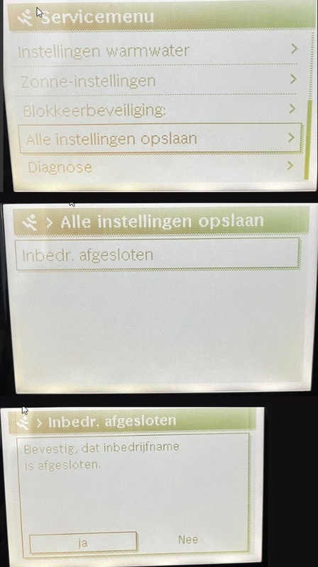

  • aplender
  • Laatst online: 14-10-2025
ik heb de laatste weken behoorlijk wat wijzigingen gemaakt in de instellingen van de WP. Nu wil ik deze opslaan, maar ik krijg een vraag te zien die ik niet helemaal verwacht:
Afbeeldingslocatie: https://tweakers.net/i/rO2aE0CV27bYWwbBa9W2SdPyaMI=/x800/filters:strip_icc():strip_exif()/f/image/db7DcXvRgAugMoBz6jw4Xmpl.jpg?f=fotoalbum_large
ik denk dat ik met "ja" kan beantwoorden, maar ik ben er niet 100% zeker van en wil de instellingen die ik heb veranderd niet kwijt raken :-)

  • Willem senior
Matadores schreef op dinsdag 9 juli 2024 @ 13:33:
Ik kan nergens vinden wat de voorwaarden zijn waarom nu de elektrische bijverwarming aanstaat voor warm water?
Warmer dan 35 graden buiten dan stopt de compressor
Vandaar liever de buitenunit niet in de zon te plaatsen
En je zou ook kunnen proberen iets boven of om de sensor achter op de buitenunit iets te plaatsen voor schaduw op de sensor dat scheelt een paar graden 8)
  • Willem senior
aplender schreef op dinsdag 9 juli 2024 @ 11:10:
Ja dan worden de veranderingen opgeslagen na bevestiging
Nee is terug en worden de veranderingen niet opgeslagen

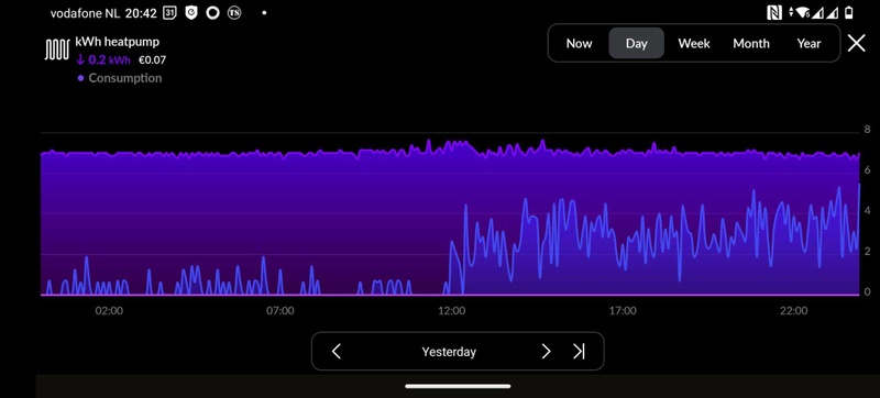

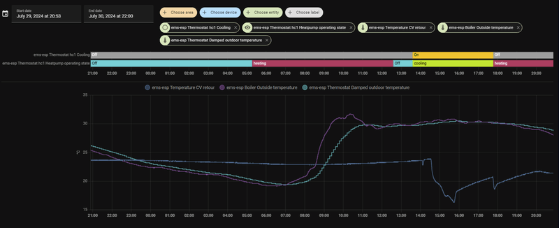

  • Westerterp
  • Laatst online: 10-09 11:46
Helden,
Hier draait mijn Compress 3400i AWS Tower met 4kW split nu twee jaar zonder grote problemen. Vorig jaar moest een monteur langskomen voor een softwareupdate vanwege storing HC1/5828 en AC1/5822 en 5827 en ik heb wat moeten tweaken om het verwarmen beter af te stellen, maar vooralsnog ben ik erg tevreden.
Sinds vorige week is de warmtepomp weer begonnen met koelen. Ik had vorige week de dag na het koelen geen warm water meer in het boilervat en een redelijke koude douche. Het apparaat gaf geen storingen, maar de watertemperatuur in het boilervat was ongeveer 10°C kouder dan de ingestelde streeftemperatuur van Eco+.
Ik kon de oorzaak niet verklaren, maar heb de spanning een paar minuten van binnen- en buitenunit gehaald. Daarna is de warmtepomp gelijk begonnen met het opwarmen van het boilervat.
Ik kom net weer onder een redelijk koude douche vandaan en zie ook weer in Homewizard dat de laatste SWW-run twee dagen geleden, op een dag dat de koeling aan is geweest.
Wat zou de oorzaak kunnen zijn? Ik wacht nog even af voordat ik de spanning eraf haal voor mochten er briljante tips zijn.
In deze afbeelding een screenshot van HomeConnect met de huidige SWW-temperatuur:
Afbeeldingslocatie: https://tweakers.net/i/GJ-xk7oWw8Vfp2q19CsZYDz8iDk=/x800/filters:strip_icc():strip_exif()/f/image/c9qCtHG5CnkrNfcFDOVJB1n5.jpg?f=fotoalbum_large
Hier de ingestelde streefwaarde in de warmtepomp. De drie uur vertragingsaanloop zijn ruim voorbij:
Afbeeldingslocatie: https://tweakers.net/i/aoT-AEl-QqyoFjQV9F9hjSuI-2k=/800x/filters:strip_icc():strip_exif()/f/image/j7pLAbZFeJxLVAZ6I0NYpLvE.jpg?f=fotoalbum_large
En screenshots van Homewizard van de laatste drie dagen met de laatste SWW-piek woensdag 08:00. De andere pieken zijn waarschijnlijk koelen. Vandaag en gisteren is het verbruik praktisch niets:
Afbeeldingslocatie: https://tweakers.net/i/ug2Ljfm9dM7Gag-jCJbYaRVbCuo=/800x/filters:strip_icc():strip_exif()/f/image/OVP29I7IA77plxNH2FHZ8eAY.jpg?f=fotoalbum_large
Afbeeldingslocatie: https://tweakers.net/i/a12MnyLj0NMGmzt1zV3BOEHXE08=/800x/filters:strip_icc():strip_exif()/f/image/sPJWSw1LFrxYsuQ8eBDzTLJQ.jpg?f=fotoalbum_large
Afbeeldingslocatie: https://tweakers.net/i/QLzuYeW85MwBhHDfmN-vHs8nYa4=/800x/filters:strip_icc():strip_exif()/f/image/e3dO6Dy49TGurxSATiKX2iD3.jpg?f=fotoalbum_large
Update: na wat graven in het menu kom in in het storingsverleden wel een storing tegen die ik vorig jaar ook had. Dit had met de softwareupdate opgelost moeten zijn. Ik bel maandag weet met Bosch-Nefit. De storing kan ik eruit drukken, maar komt met de volgende koelcyclus waarschijnlijk weer terug. Uitleg van de storing heeft Bosch als disclaimer op de website staan, hoewel hun gevolgtrekking dat het niet uitmaakt dus niet klopt omdat verwarmen en SWW wel degelijk uitgaan:
Afbeeldingslocatie: https://tweakers.net/i/vjV1XHoMUUoBGv85qoXGwyiQo4c=/800x/filters:strip_icc():strip_exif()/f/image/gMZcJXBdVUlZhMO71I38sRWw.jpg?f=fotoalbum_large

Afgelopen week is hier een 7Kw nefit Bosch enviline monoblock geplaatst. Erg blij mee tot zover!
Ik werk thuis al met home assistant, dus ben voornemens dit te koppelen.
Is de Bosch SHC integratie te gebruiken voor het integreren van de thermostaat gegevens (op een later moment wil ik een BBQKees gateway aanschaffen)?
In de Bosch EasyControl app zie ik een ‘groene indicator’ welke toont hoe efficiënt mijn instellingen zijn. Dat bakje is nog niet half vol dus is het eea te winnen, maar hoe kom ik erachter welke instellingen nu precies bijdragen of juist afdoen aan de efficiëntie?
Daarnaast een ‘rode indicator’ welke het modulatie vermogen toont.
In hoeverre heb ik hier invloed op? Is een vollere balk juist beter of slechter?
Al met al dus wat onduidelijkheden, of moet ik voor antwoord aan mijn vragen toch echt meer inzicht via bijv bbqkees hebben?

Dank voor je bericht, uiteindelijk is het gelukt om via volgende instructie: https://github.com/bosch-...nt-bosch-custom-component de primaire gegevens van de thermostaat in home assistant te laden.
Natuurlijk niet het detail niveau wat bbqkees toont maar zoals je aangeeft is dat soms ook een overkill. Ik ga even aankijken in hoeverre dit in mijn behoefte voorziet.

Goede morgen,
Een aantal dagen geleden heb ik mijn boiler van eco naar comfort gezet, dat heb ik gedaan in het klokprogramma.
Echter komt de temeratuur niet hoger dan ±45° moet ik hem ook nog ergens anders in een instelling wijzigen?
Dan nog een vraagje, ik heb de WP op constant koelen staan, en dat werkt, alleen ik vind dat hij behoorlijk veel runs draait. Is er hier ook een manier om lange runs te draaien?
Alvast bedankt voor jullie reacties.Afbeeldingslocatie: https://tweakers.net/i/9eu9Ov0ovbMT53CA4BRpXK34t_w=/800x/filters:strip_icc():strip_exif()/f/image/pkrB8mOBHiUbRDGDwnqTURoB.jpg?f=fotoalbum_large

Knop menu lang vasthouden dan kom je in het installateursmenu
Daar naar warmwater
En dan kun je de temperatuur van de comfort / eco instelling wijzigen
Voor koeling heb je veel afgifte nodig om langere runs te krijgen
Je kunt wel de water temperatuur wijzigen dat helpt soms (kouder zetten dan 18/17 graden)
Maar pas dan wel op voor condens
Dan met vloerverwarming een ventilator over de vloer laten blazen
Met convectoren de ventilators op max zetten zijn allemaal dingen die voor een langere run kunnen zorgen
Radiatoren doen niet veel met koelen (die zou je met koelen eigenlijk moeten omdraaien)
Koud water er onder in en boven er weer uit
Dus die beter niet met koeling gebruiken

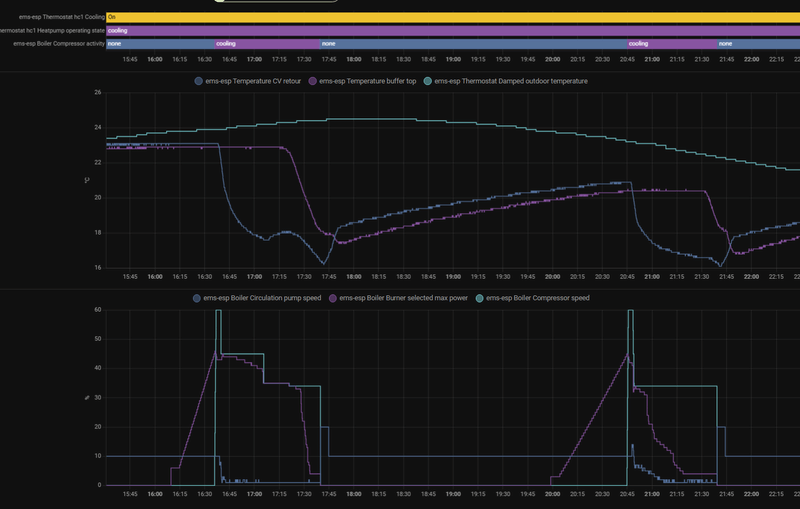

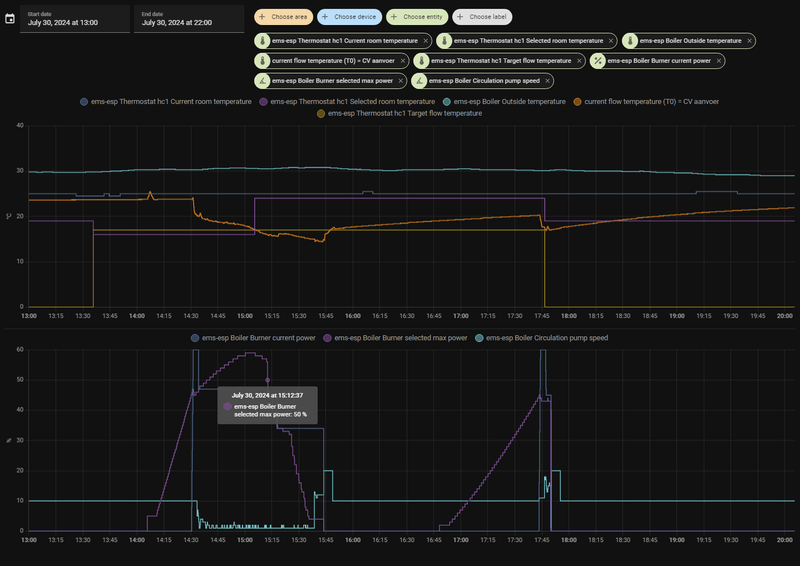

vandaag weer een koeldag :-) en wederom: ik dacht.. dat ik het koelprogramma van mijn E9.0s begreep... (na het volledig besturenen van Technishc bulleting 51 mbt omschakeltijden en mbt koel-Criteria/regeling:
kan iemand verklaren waarom mijn systeem hier om 17:50 na een hele krote run ineens er uit klapt?
(hij gaat van koelbedrijf naar 'standy'
settings:
* uitstakel vertraging koelen = 15 h (dus hoe kan ie dan na ~4 uurtjes al weer uit koelbedrijf gaan?
* T koelen = 24C,
* T min aanvoer =17C
* koelen-delta-T-ruimte =1C (dus bij 25C binnen moet ie aanspringen)
* T buiten voor koelbedrijf actief = 28C
* Easycontrol CT200, hygro-aan. (geen condenssensor aanwezig, dus die kan het niet zijn)
- ~13:35 komt ie in koelbedrijf (lang genoeg >=28C buiten, alles ok)
- de ruimte (van de easycontrol) is 24,5 a 25
- hij selecteert dan 16C (easycontrol stond op programma mode, 19C: voor koelen kiest ie de setting van de RC310 in de binnenunit: easycontrol zelf heeft geen 'programma' voor koelen... of mis ik iets daar?)
- 15:05 heb ik de setting naar 24C gezet (om de rc310/binnenunit)
- eerste run loopt perfect: 1:15 koelen, schakelt uit als T0 ~15C is. (17C + 2 K delta-T-koelen)
- ~17:45 tweede run
- pomp start, moduleert terug.
- T0=~17C , ok misschien ok om af te schakelen, maar zeker niet om compleet uit koelbedrijf te gaan toch? daar zou ie toch minstens 15h mee moeten wachten zelfs?
geen errors
iemand suggesties?
plotjes van de temperaturen en de compressor actie:
Afbeeldingslocatie: https://tweakers.net/i/8et_A6b-QpSoeMnCFD7eOrPqBQQ=/800x/filters:strip_exif()/f/image/uwHNCbWUsYzTRNykDL10VdJk.png?f=fotoalbum_large
die hele omschakeltijden lijken aan hun laars gelapt te worden... iemand een idee hoe dat kan?
ruzie tussen easycontrol en enviline? iemand anders ervaringen hiermee?
Afbeeldingslocatie: https://tweakers.net/i/ffTEY9N7L4t2-rqG1RTxXi1_brA=/800x/filters:strip_exif()/f/image/ndlXhZ1InGW3J7J75h5vKXiD.png?f=fotoalbum_large
[ Voor 14% gewijzigd door lc8 op 30-07-2024 21:04 ]
Enviline 9.0 E-S Mono + 300L buffer +HS25-6, HA + ems-esp, Solaredge PV

Ik kan het niet goed zien
Maar gaat / ging de temperatuur gemeten van de thermostaat niet naar beneden want dan stopt de warmtepomp abrupt
Even mijn ervaring met koelen
Ik zet thermostaat op 23
Dan gaat de warmtepomp nog niet aan want gemeten temperatuur is 23,5
Dan bij 23,6 gaat de cv pomp aan na een 15min gaat de warmtepomp echt koelen ( buitenunit draait)
Dan na een uur ongeveer gaat deze weer uit want gemeten temperatuur is inmiddels gezakt naar 23,5 graden
En dan stopt de cv pomp en warmtepomp gelijk en ook het koelen symbool is dan weg op het display van de binnenunit
Ik vermoed dat dit bij jou ook zo gegaan is maar kon het niet goed zien op je grafieken

HoI Willem
dat antwoord begrijp ik niet zo goed, omdat het niet aansluit bij de uitleg die door Nefit gegeven wordt in TB53 ( wat ik hier al eens gepost heb:
lc8 in "Nefit EnviLine warmtepomp ervaringen uitwisselen")
https://nefit-nl-nl-b.bos...67dns43jfscrfm5ehoh1gjg87
eenmaal in koelbedrijf en de compressor loopt : regelt de WP op de water-aanvoertemperatuur, gelijk bij verwarmingsbedrijf.
Als de kamertemperatuur daalt zal ie zeker niet meteen afslaan (zie plaatje nefit).
Als de kamertemperatuur onder de ingestelde waarde +offset komt wel (zie punt 8 in het plaatje)
de offset was hier 1 graad , de ingestelde waarde 24 en de easycontrol (meet per 0.5 graden..) stond rockvast op 25. (zie donker-blauwe lijn: volgens HA is daar ook geen datapunt)...
maar technisch gezien zou daar idd een glitsch gezeten kunnen hebben die niet geregistreed is.. :?. ik zal eens opletten of het met ruimere marge tussen ingestelde waarde en gemeten waarde ook gebeurt.
tevens zou ie dan toch ook in koelbedrijf moeten blijven (met de compressor uit, en de CV pomp aan naar ik aanneem), en de cv pomp ging ook mee uit.
Ik denk dat ie naar standby ging. Ook op de binnenunit was geen koel symbooltje meer zichtbaar (zoals dat wel is gedurende de 'wachttijd' voordat de compressor gaat koelen, en volgens de info van Nefit bij punt-8)
je kunt dat ook zien aan de gele lijn: de 17 graden koel water target temperatuur wordt ge-deselecteerd. tevens wordt de koeltemperatuur van 24C op de easycontrol gedeselecteerd en teruggezet naar 19C 'verwarmings'temperatuur volgens klokprogramma easycontrol.
(sorry voor de edits.. mijn tekst was niet helemaal correct zag ik zelf)
[ Voor 29% gewijzigd door lc8 op 31-07-2024 20:17 ]

Kan het zijn dat je toch een condensmelding op de achtergrond had? Storing 5294 word namelijk niet op het display aangegeven maar op de achtergrond wel.
Of heb je geen sensor op het mk2 contact?

wie kan me helpen aan instellingen om ervoor te zorgen dat mijn Nefit Enviline Monoblock 9.0 es gaat koelen?
De temperaturen blijven nu op zo’n 24 graden (aanvoer/retour) staan en ik neem aan dat ik mijn vloerverwarming/koeling kan inzetten om het binnen koeler te krijgen dan 24 graden.
Dus de aanvoer wat lager instellen.
Is dit mogelijk?
Ik ben op de hoogte m.b.t. instellingen, ze staan ingesteld conform bovenstaande instructies.
Alvast bedankt!

De standaard instellingen kun je downloaden op de eerste pagina van dit topic
Thermostaat op 22/ 23 graden zetten
Dan de minimum aanvoer op 17 graden zetten ( in menu verwarmen) kan lager als je een condens sensor hebt
Continu koelen inplaats van automatische omschakelen
En misschien wil die nu niet gaan koelen door de hoge luchtvochtigheid in huis
En dan kun je een zakje rijst om de thermostaat doen om toch te kunnen koelen 8)
PAS DAN WEL EXTRA OP VOOR CONDENS (je fopt de warmtepomp metingen dan )
Makkelijkste is een andere thermostaat zonder luchtvochtigheid meting de 1010 zonder(H ) bevoorbeeld
Dan kun je altijd koelen moet je wel condens sensors gebruiken of zelf heel goed gaan opletten voor condens

Bala schreef op dinsdag 6 augustus 2024 @ 15:55:
Is dit mogelijk?
Alvast bedankt!
begin met
- de instellingen op de Enviline: STANDAARD (zie openingspost / Nefit standaard instellingen)
- lees/download/print technisch bulleting 53 van Nefit. daarin staan zeer bruikbare plaatjes/schemas.
(zie vorige postings)
check/wijzig volgende settings:
- zet je thermostaat op handmatig, 21C, NIET op klokprogramma (dat lijkt bij mij met de easycontrol fout te gaan!, zorg dat jhe evt de laatste software update hebt voor de easycontrol)
- zet voor het gemak de Enviline op permanent KOELEN ( op de binnenunit bediening, kan ook via het user menu zomer/winter). Het display op de binnenunit moet het ijskristal symbool weergeven (koelbedrijf actief (dat betekent niet dat de pomp ook loopt...). met de Enviline op permanent koelen ben je van de wachttijden af, behalve de standaard wachttijd van 30 minuten en de her-inschakel vertraging van de compressor zelf.
verdere instellingen om te checken:
- CV kring: 'koeldebrijf AF' 26C lager kan ie niet bij mij, dus de standaard 24 van Nefit gaat niet... (en dit is een slechte vertaling vanuit het Duits... = 'Kuhlen ab' dus.. = 'koelen AAN vanaf' ; dit is de BUITEN temperatuur waarbij de koelen actief mag worden (ook als ie op permanent koelen staat volgens mij)
- CV kring: 'ruimtetemperatuur schakel verschuiving' = 1 K (deze waarde wordt opgetelt bij de thermostaat waarde voor koelen. Dit is een vreemde instelling maar wel handig: zo kun je de 'normale'verwarmingstemperatuur op 21 laten staan, en bijv 2 graden verschuiving instellen, zodat ie met koelen niet lager dan 23 gaat zonder dat je de thermostaat hoeft bij te draaien)
- cv-kring: 'minimale aanvoer streef temperatuur' = 17C ; dit is de CV-water temperatuur die de Enviline zal proberen in te regelen als de compressor eenmaal loopt.
- als je geen hygrometer functie in de thermostaat hebt, zie je de parameter "dauwpunt temp verschuiving" NIET in het menu op de binnenunit. Als je de hygro functie van de themostaat wel hebt/aan hebt dan zie je ook een dauwpuntverschuiving. zet deze evt op 2K. (aanwezig Ja/Nee??)
ALS het nu buiten gelijk of boven (>=)26C is (gemeten in de buitenvoeler van de Nefit, met evt de demping functie...), EN binnen bij de thermostaat is het >=21+1 (de thermostaatwaarde + temp-verschuiving) is, dan zal de compressor na 30 minuten aan moeten gaan en het compressor symbooltje verschijnen op het display van de binnenunit, naast het ijskristal symbool. (zie ook TB53).
wat je kunt checken nu op de binneunit via menu diagnose/monitorwaarden/CVgroep/...:
- aanvoer streef temperatuur: als het goed is is dat nu 17C. Als dan NIET zo is, maar bijv 24C dan is ie dus verhoogd door de hygro-functie+dauwpuntverschuiving.. dat kan veroorzaken dat je koeling niet aan gaat.
- actieve timer>: (laatste menu item) hierin worden timers weergegeven die evt lopen (in/uitschakelverstagingen dus): beestje verwarrend: als je een hele lijst zien met 'statische waarden'die niet veranderen of nul zijn, dan loopt er volgens mij geen timer. Als er wel een timer loopt dan zie je die daar.
- kamer streeftemperatuur: zou moeten overeenkomen met je thermostaat: let op.. hier wordt dus de verschuiving bij ppgeteld voordat ie gaat koelen!
- werkelijke kamer temperatuur: de thermostaat gemeten temperatuur: moet groter zijn dan [kamerstreefT+verschuiving]
-bedrijfsmodus: handmatig (niet klokprogramma...)
Wat voor mij vreemd is en ik niet helemaal begrijp:
- koelbedrijf kan niet ingeschakeld worden onder de 26C buitentemp. Normaliter is dat geen probleem omdat het huis traag is en pas opwarmt als het buiten veel warmer is, maar in theorie kan het langdurig 25C zijn en wil je toch koelen
- tijdens de uitschakelvertraging van het koelen (als het buiten al weer koeler geworden is, zoals vandaag, maar de vertraging loopt) , wil ie niet actief koelen bij mij.. , maar lijkt ie al in 'standby' terwijl het ijskristal nog wel actief is.
mocht het niet lukken: je mag me een PB sturen, misschien komen we er samen uit, ik begrijp het soms ook niet helemaal.
Kan iemand bevestigen dat ie tijdens de uitschakelvertraging koeldebrijf WEL/NIET zal moeten koelen (compressor aan indien kamer+versch> koeltemp en streeftemp > min-aanvoertemp)?

mmm ja
- buiten temperatuur instelling omschakelen koelen/verwarmen is idd alleen beschikbaar wanneer ie op auto staat. Als je omschakelt gaat de delay-timer opnieuw lopen (reset)
- bij de mono (of beter, bij de RC310) is ie minimaal 26C
hier met (22C buiten) kan ik de koeling met geen mogelijkheid aan krijgen. (handmatig, aleen koelen, thermostaat op 19C +1K verschuiving, dauwpunt 14C... ruimte 23 en buiten 22: maar koelen homaar.
Ik twjifel nog of het een issue is van de Mono of van the combi met de easycontrol (remote TC100 instelling)...

Ik heb ook een monoblock icm EasyControl (voorheen 1010H) en bij mij gaat ie koelen vanaf 23 graden buitentemperatuur (laagste temperatuur die je kunt instellen in het menu is koelen vanaf 21 graden).
Bij mij werkt het prima, krijg wel regelmatig een condenssensor error vanwege vocht op de aanvoerleiding maar dat is omdat de unit in de garage staat (sowieso hogere luchtvochtigheid). Niet blokkerend, na een tijdje gaat ie gewoon weer verder met koelen.
Ik heb overigens RC100H als remote instelling (kan geen TC100 kiezen)

Pompadour schreef op woensdag 7 augustus 2024 @ 18:34:
welk menu heb je het dan over? (thermostaat, rc310 BIU?)
bij mij gaat het balkje niet lager... of die moet weer van een andere instelleing afhangen:
Afbeeldingslocatie: https://tweakers.net/i/DEII1x71OCUUorXF6AjSddpoKSE=/full-fit-in/4000x4000/filters:no_upscale():fill(white):strip_exif()/f/image/2DbeXo5LhvtyVxQ3YV2GD8ZI.png?f=user_large
Als ik RC100H kies valt ie in storing "onjuiste remote thermostaat", en is de instellingsmogelijkheid van 26-35C ook niet anders. lijkt me een firmware verschil.
pff easycontrol app ligt er uit 'wegens onderhoud' .. das ook de eerste keer dat ik dat zie bij een app
[ Voor 15% gewijzigd door lc8 op 07-08-2024 18:56 ]

ps.: rond 16 uur ging de compressor ineens weer lopen. Mono was in koelbedrijf (uitschakel-wachttijd) maar buitentemp < 26C.. dus dat KAN wel.
Alleen kan ik dus nergens iets vinden wat hem nu getriggered heeft. (t was eerder vanmiddag, voordat ik er aan zat 8)7 )
Compressor UIT is duidelijkaan de hand van T0 versus water-streeftemp. zou compressor start (of start integratie) misschien zijn aan de hand van T0+ koel-delta-T ? of T3?
==> wat bepaalt de herstart van de compressor in koelbedrijf?
[ Voor 34% gewijzigd door lc8 op 07-08-2024 19:17 ]

  • jaapzb
Word de minimale buiten temperatuur voor koelen niet begrensd door de maximale buitentemperatuur voor verwarmen? Ik meen daar ook een instelling voor te herinneren
  • lc8
  • Laatst online: 15:31
lc8
jaapzb schreef op woensdag 7 augustus 2024 @ 19:22:
CHECK ik wilde het net gaan posten :-)
minimale koel-buitentemp = maximale verwarm temperatuur +5 graden (geen idee waar die 5 vandaan komt...)
(en dan verander het plaatje met het schuifbalkeje idd mee )
thnks. lost de andere vragen echter niet op: nog steeds geen idee wanneer de compressor 'opnieuw' gaat lopen nadat ie de eerste run koeling gehad heeft en afgeslagen is op TC0<min streefT

Volgens mij kan de compressor weer gaan draaien na de vaste wachttijd van 1 uur,..en die kan je niet wijzigen.
  • lc8
lc8
ihsahn schreef op woensdag 7 augustus 2024 @ 21:54:
minimale restart tijd.. maybe.. maar lijkt niet de limiterende factor:

App eruit wegens onderhoud gebeurt regelmatig bij Bosch.
Menu is hetzelfde als bij jou (op de binnenunit), alleen bij mij loopt deze van 21-35.
Lijkt me inderdaad een firmware verschil.
Lastig... er zijn nogal wat voorwaarden waaraan voldaan moet worden en af en toe zie je door de bomen het bos niet meer. Aan de hand van Technisch Bulletin 53 kan je misschien wat dingen uitsluiten.

Willem senior schreef op dinsdag 6 augustus 2024 @ 18:03:
Wij hebben een EasyControl waarbij momenteel de temperatuur 23 graden in huis is en luchtvochtigheid 50%. Als ik dit percentage op het thuisscherm klik geeft deze aan dat de luchtvochtigheid niet optimaal is. Maar wat is dan optimaal? Is dit dan ook de reden dat de koel functie van de WP niet start. Ik heb overigens de functie 'Luchtvochtigheid' op 'Uit' staan.
