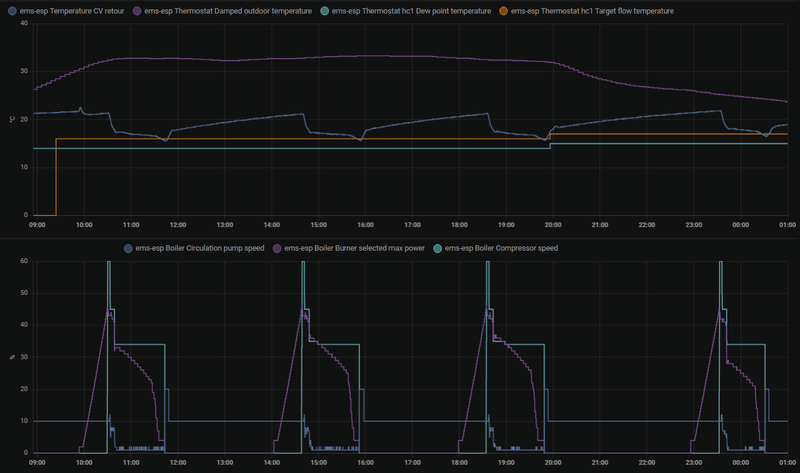

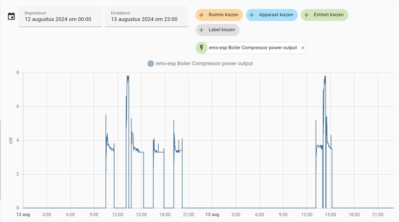

Even een vraag die niet over koelmodus gaat. Mijn Bosch 5800i staat op alleen verwarmen, dus momenteel vrij weinig te doen behalve zo af en toe een SWW run. Kijk ik echter naar alle temperaturen dan zie ik het volgende :
Afbeeldingslocatie: https://tweakers.net/i/alXxzjFWH19H69pP-NZRua0MH58=/800x/filters:strip_exif()/f/image/80nu3hRqM1YiXf4X9RE2xmuq.png?f=fotoalbum_large
Alles is vrij rustig (aan het eind start er een SWW run), maar alleen de TR1 vertoont een zaagtand patroon met een delta van 4C en frequentie van ongeveer 2.5 uur. Ik heb al geprobeerd het forum te doorzoeken wat hiervan de oorzaak kan zijn, maar dan gaat het vrijwel nooit over de TR1, of zie je meerdere sensoren dit patroon hebben (dat zie ik nu ook wel een klein beetje maar die gaan veel vloeiender en kleinere delta)
Weet iemand wat hier speelt ?

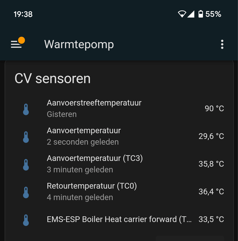

  • Wollie91
  • Laatst online: 28-09 19:30
Ik heb zonet de dauwpuntsensor geplaatst en de warmtepomp ingesteld op zomer en constant koelen.
Ik zie in home assistant dat de aanvoer streef temperatuur naar 90 graden is gegaan .... Heeft iemand een idee wat er mis gaat? Het koelen is ook nog niet gestart na 30 minuten.

  • lc8
  • Laatst online: 18-09 20:50
Wollie91 schreef op maandag 12 augustus 2024 @ 20:48:
die 90 graden is een 'fake' waarde die je idd soms in de overschakel fase krijgt: die heb ik ook eerder gezien.
wat betreft 'gaan koelen' zie eerdere postings onder andere van mij (afhankelijk van welk type pomp je hebt etc...): maar 95% van de info staat in Technisch bulletin 53.

  • lc8
Maurice v/d Zwaan schreef op maandag 12 augustus 2024 @ 19:24:
normaal: dar soort golven zie ik ook altijd als de pomp gewoon stilstaat en het opwarmt buiten:
voorbeeld van een paar dagen terug: ff TR1 voor je toegevoegd.
Afbeeldingslocatie: https://tweakers.net/i/2Eg0nrrMDd7rhkHsr3RHnZoMYWw=/800x/filters:strip_exif()/f/image/91rYAt1W9k6Su2YWkY26UsMR.png?f=fotoalbum_large
Hoe komt het: als de compressor pomp (en de waterpomp) stilstaan verdampt het koelmiddel natuurlijk nog steeds en veranderen de drukken in het gas-systeem als ie opwarmt/afkoelt/in de zon staat: dan gaat er waarschijnlijk een terugslagklepje open ofzo, of misschien wordt door de druk de compressor zelfs wel een slag vooruit of achteruit gedrukt, en zie je dus van die hele langzame golven. Niet druk om maken dus: de compressor staat stil.
gevalletje: als je meer info hebt.. kun je je er ook druk om maken :-)
Enviline 9.0 E-S Mono + 300L buffer +HS25-6, HA + ems-esp, Solaredge PV

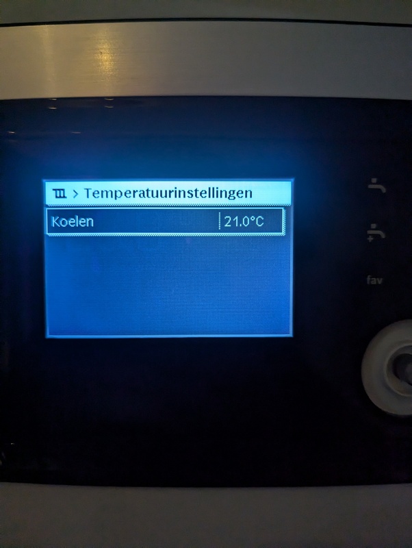

  • Wollie91
Pompadour schreef op maandag 12 augustus 2024 @ 20:56:
Er zit sowieso een vertraging op van 1 uur, dus 30 minuten is te kort om ook maar iets te kunnen concluderen.
Inmiddels zijn we een flink aantal uren verder maar de warmtepomp start nog niet met koelen.
Iemand een idee waar ik naar moet kijken qua instellingen?
Binnentemperatuur = 24,2 graden
Ingestelde temperatuur = 21 graden

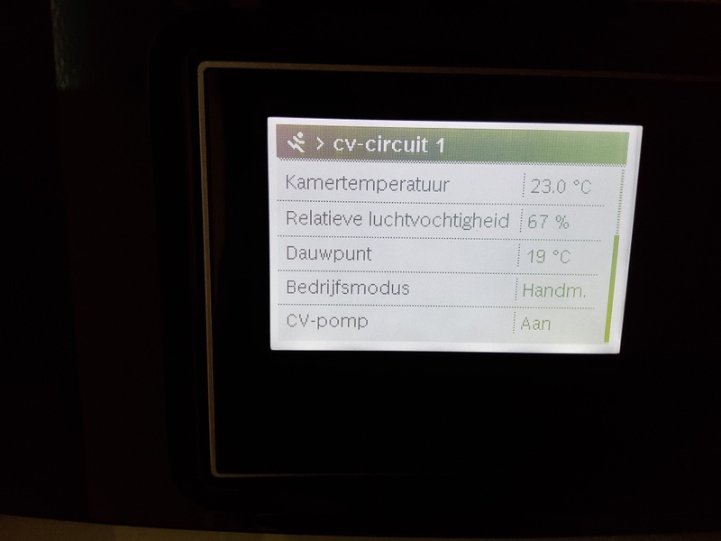

  • Willem senior
  • Registratie: Juni 2017
  • Laatst online: 28-09 22:32
Wollie91 schreef op dinsdag 13 augustus 2024 @ 08:42:
Een 1010H inderdaad.
Maar dan zou je toch verwachten dat je dit ergens kunt aflezen? Bijzonder dat je niet kunt koelen met warm weer 😅
Om te kijken wat de warmtepomp doet kun je naar het diagnose menu gaan
Dan naar cv circuit
Daar zie je dan de aanvoerstreeftemperatuur de luchtvochtigheid en het dauwpunt
Zie plaatjes:
Afbeeldingslocatie: https://tweakers.net/i/44JHUWha6VX_dGsniMD4R51guZE=/800x/filters:strip_icc():strip_exif()/f/image/evstTVmJZSYmeQPQh7k0wrpf.jpg?f=fotoalbum_large
Afbeeldingslocatie: https://tweakers.net/i/WnMPDCiw5eD-gPRvoTogS-_Qvig=/800x/filters:strip_icc():strip_exif()/f/image/uEsEyD95s7YGE2LfXp7lJLsQ.jpg?f=fotoalbum_large
Nefit enviline A/W split 5.0 Tower binnenunit met 190 liter boilervat, 50 liter Nefit buffervat, thermostaat 1010H, en boderus pomp unit,

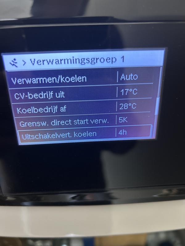

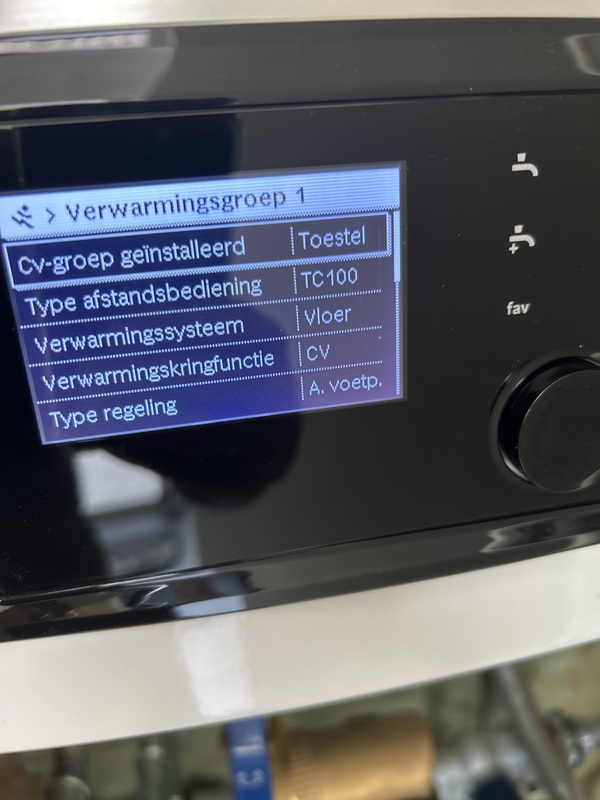

  • Yaay
  • Registratie: Januari 2022
Willem senior schreef op dinsdag 13 augustus 2024 @ 09:54:
Dan naar cv circuit
Zie plaatjes:

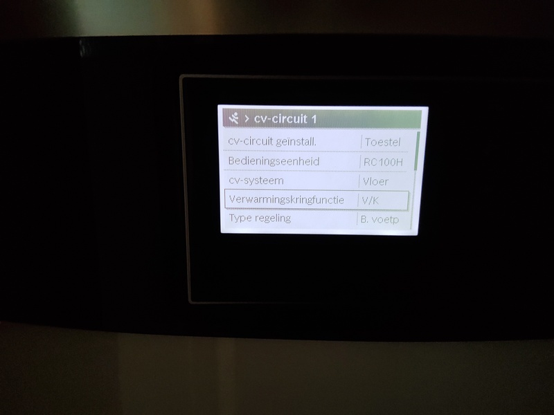

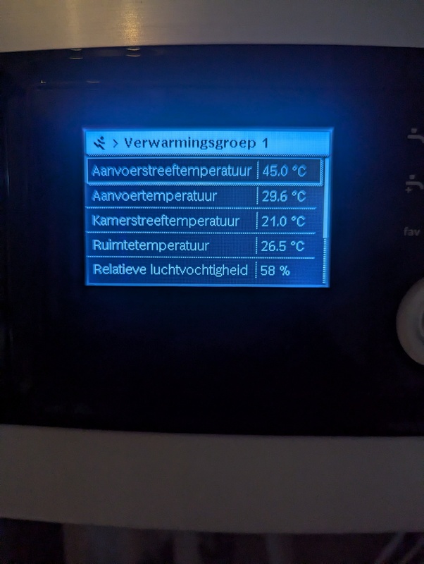

Ik heb een enviline monoblock met Bosch easy control en heb de warmtepomp ook nog niet zien koelen. Vermoedelijke oorzaak is de hoge luchtvochtigheid veelal boven de 60%.
Vreemd genoeg heb ik wel andere gegevens in het menu van de binnenunit.
Als ik 5sec menu indruk > diagnose > monitorwaarden
Dan heb ik daar:
Warmtepomp
Verwarmingsgroep 1
Warmwatersysteem
Als ik kijk naar verwarmingsgroep 1 (dat lijkt me de vloerverwarming) zie ik enkel het volgende:
Afbeeldingslocatie: https://tweakers.net/i/neyDKVDcO5T1Gd0dtubk8m5t1bQ=/x800/filters:strip_icc():strip_exif()/f/image/3hB7TaEJwtd5cpSzxie3Lc9n.jpg?f=fotoalbum_large
Afbeeldingslocatie: https://tweakers.net/i/3_e_X1HGnghDOlGc_TyifKgZuN8=/x800/filters:strip_icc():strip_exif()/f/image/l9wShA4XmfFP4Jf0sMb2CUPs.jpg?f=fotoalbum_large
De luchtvochtigheid waarde ontbreekt hier, alhoewel deze wel op de EasyControl zichtbaar is.
Zie ik iets over het hoofd?

  • Willem senior
Yaay schreef op dinsdag 13 augustus 2024 @ 11:15:
Dan heb ik daar:
Warmtepomp
Verwarmingsgroep 1
Warmwatersysteem

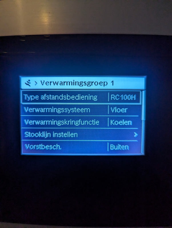

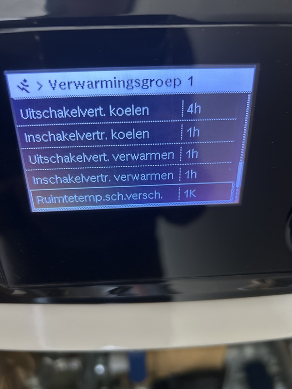

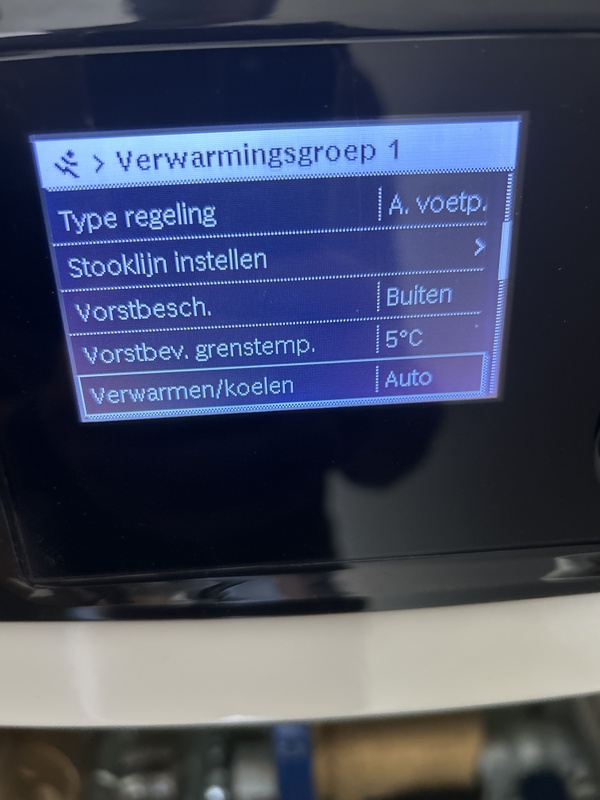

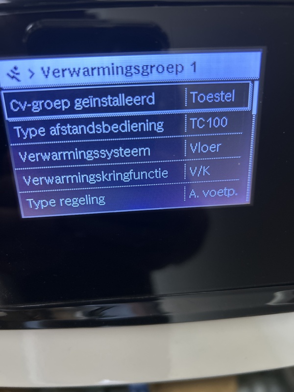

Lijkt er op dat het koelen niet geactiveerd is
Staat je cv kring wel op verwarmen en koelen ingesteld dit kun je bij de cv instellingen na kijken
Afbeeldingslocatie: https://tweakers.net/i/8UQkS2IzlXGZLmgM-nyBwuz9euU=/800x/filters:strip_icc():strip_exif()/f/image/o8sXdFDXgS8cyPAoSHqWVP9x.jpg?f=fotoalbum_large

Willem senior schreef op dinsdag 13 augustus 2024 @ 11:37:
Als ik via:
Servicemenu > verwarmen / koelen instellen > verwarmingsgroep 1 kijk zien ik:
Afbeeldingslocatie: https://tweakers.net/i/72SMvogamml9kIJ4n3E9aMqynx4=/x800/filters:strip_icc():strip_exif()/f/image/Sw2ktdh9CxsCqWRFQDRey7y6.jpg?f=fotoalbum_large
Zou ik de verwarmingskringfunctirndsn naar
Koelen of verwarmen en koelen moeten aanpassen?
Afbeeldingslocatie: https://tweakers.net/i/Yv8cij284wv-X1S391Sp4UR918I=/x800/filters:strip_icc():strip_exif()/f/image/17VY1TKtqh3GPeFWwYLsoweQ.jpg?f=fotoalbum_large
Edit: ik zie dat je het antwoord al geschreven hebt 😉 ik vermoed dat het nu even 1.5 uur wachten is voordat de instellingen zijn doorgevoerd?
Zijn overige instellingen correct?
Afbeeldingslocatie: https://tweakers.net/i/B2Wt8cpjNl92HbWjSKJ5oVQTtq8=/x800/filters:strip_icc():strip_exif()/f/image/bqWDQ4DSQZ4DT5HBo8nMAVeu.jpg?f=fotoalbum_large
Afbeeldingslocatie: https://tweakers.net/i/y6ofA3ySksA5jSKQktDflIK9324=/x800/filters:strip_icc():strip_exif()/f/image/0HPlhLyyE8q2rfBRfyF33bwV.jpg?f=fotoalbum_large
Afbeeldingslocatie: https://tweakers.net/i/jzbT-fNwXGh7foxjf-sE27Gt_48=/x800/filters:strip_icc():strip_exif()/f/image/JqXi22ZHnGWEZ858qcpnNXcZ.jpg?f=fotoalbum_large
Afbeeldingslocatie: https://tweakers.net/i/vqdL0KxQ5CeR85Kjf6TVl9mFzoo=/x800/filters:strip_icc():strip_exif()/f/image/m4QJiqmdp1uIsIBIXB0ymqik.jpg?f=fotoalbum_large
Afbeeldingslocatie: https://tweakers.net/i/vjzVxKO1x29gEmpobfVwL6Sgs4k=/x800/filters:strip_icc():strip_exif()/f/image/2tu2HmuyiWD8D6IoXnOzkrsf.jpg?f=fotoalbum_large

  • Willem senior
Yaay schreef op dinsdag 13 augustus 2024 @ 12:12:
Als ik via:
De standaard instellingen kun je downloaden op de eerste pagina van dit topic
En de stand auto gebruik ik niet
Ik zet de warmtepomp zelf handmatig op continu verwarmen of continu koelen
Dan heb je namelijk niet steeds te maken met de wachttijden
Alleen de eerste keer bij het omschakelen
Kijk wat je zelf makkelijk vind om te gebruiken
In iedergeval zal je warmtepomp nu wel gaan koelen en eerst zeker niet :)
Dan naar cv circuit
Zie plaatjes:
Afbeeldingslocatie: https://tweakers.net/i/kZrRtwhdqXjfH2v0zZmU0o1jKzE=/x800/filters:strip_icc():strip_exif()/f/image/DK1rPUv51wfqzs9vGgMWU2JK.jpg?f=fotoalbum_large
Afbeeldingslocatie: https://tweakers.net/i/_8TczeVBRLBZlcKknOiIQLrwykA=/x800/filters:strip_icc():strip_exif()/f/image/rOXFf12hMY3qpjfvSNp567xA.jpg?f=fotoalbum_large
Afbeeldingslocatie: https://tweakers.net/i/92NwFW_qLac2AHpISq955WWIVWI=/x800/filters:strip_icc():strip_exif()/f/image/ap2Jv1edDynnsNhgMVuHXv7k.jpg?f=fotoalbum_large
Afbeeldingslocatie: https://tweakers.net/i/8Qw7iFQDSrySiNNhPqDi3V9xfPY=/x800/filters:strip_icc():strip_exif()/f/image/FywQaNuJgfwyzM1C7lhq0Be2.jpg?f=fotoalbum_large
Afbeeldingslocatie: https://tweakers.net/i/-NinGbFUiJMptK6RbOCotWuyUro=/x800/filters:strip_icc():strip_exif()/f/image/cmlk3Wfv6cdeSyMlHGfx84fz.jpg?f=fotoalbum_large
Afbeeldingslocatie: https://tweakers.net/i/Q8umEeLBqghflq_rloOO59_gmWo=/x800/filters:strip_icc():strip_exif()/f/image/XQP8fadudnV8YDdmlOvrb850.jpg?f=fotoalbum_large
Afbeeldingslocatie: https://tweakers.net/i/aZi5iBeGw55jgBCjKsM27dJ1owk=/x800/filters:strip_icc():strip_exif()/f/image/iRDGm9ObEcedfhIcbwuQK40e.jpg?f=fotoalbum_large
Afbeeldingslocatie: https://tweakers.net/i/CL3O1pnDsIE4zDOQ1Su0EHwF3wk=/x800/filters:strip_exif()/f/image/3hplxyuciCxhotl2z74XgZir.png?f=fotoalbum_large
Ik begrijp niet waarom de warmtepomp na 24 uur nog niet is begonnen met koelen. Iemand een idee?
Of ligt het echt aan de luchtvochtigheid?
  • Willem senior
Wollie91 schreef op dinsdag 13 augustus 2024 @ 19:39:
Volgens mij moet de zomer weg en op continu koelen of op automatisch ingesteld worden
Dus bij verwarmen /koelen moet je automatisch of continu kiezen (tweede foto is dat )
Dan zou het moeten werken :)
Zomer stand is net als met een cv ketel alleen warm water maken

Willem senior schreef op dinsdag 13 augustus 2024 @ 21:09:
Ah, daar ging het dus mis.
Bedankt.
Nu loopt de timer "vertr. zomer/winter" ook af. Staat nu nog op 1450 seconden. Eens zien wat er met zo'n 25 minuten gebeurd 👍

Naast mijn warmtepomp heb ik hier dit voorjaar airco's laten installeren voor het koelen. Het koelen met de warmtepomp werkte bij mij niet goed / voldoende, omdat ik alleen vloerverwarming op de begane grond heb.
Ik vraag mij nu af wat het verschil in verbruik is. Ik snap goed dat verbruik tussen diverse huizen niet goed is te vergelijken, maar toch...
Op 12 augustus, toen het zo lekker warm was buiten, heb ik 6 kWh verbruikt voor het koelen van de begane grond en eerste etage waar de slaapkamers zijn. Wat is ongeveer jullie verbruik geweest met koelen via de warmtepomp die dag?

HansRemmerswaal schreef op woensdag 14 augustus 2024 @ 08:03:
Ik heb toen 4,70 kWh verbruikt

Goedemiddag,
Ik heb een vraag over de instellingen van het koelen. Standaard begint hij te koelen bij 23 graden buitentemperatuur. Installateur heeft 3 weken geleden deze op 22 gezet en de aanvoertemperatuur op 17 graden. Dit vonden wij te koud want op een gegeven moment was het 21.5 graad in de woonkamer en buiten 28. Dus weer teruggezet naar 22 graden. Ik merk wel dat bij een aanvoertemp van 17 de koeling vaak in de condenserror stand slaat. Dus ik wil de aanvoer temperatuur weer naar 18 zetten en dan misschien de buitentemperatuur naar 22. Dit om condensvorming te voorkomen.
Ik hoor graag jullie ideeen? Huis is nieuw gebouwd in 2023. Het is nooit warmer dan 25 graden in de woonkamer ongeacht de buitentemperatuur.
  • Willem senior
jansentim1979 schreef op woensdag 14 augustus 2024 @ 13:51:
Goedemiddag,
Ik zou de buitentemperatuur op 24 graden zetten en daarna kijken of 17 graden aanvoertemperatuur wel goed gaat zo niet dan deze op 18 graden zetten
Heb je geen problemen met de condens sensor dan kan je gewoon op 17 graden draaien
De condens sensor is er juist voor dat deze optijd ingrijpt voordat je ergens druppels krijgt
En download de standaard instellingen want Nefit zet de buitentemperatuur ook standaard op 24 graden
Vandaar uit kun je dan zelf aanpassingen doen en finetunen
In /op de eerste pagina staan handige tips daarvoor

Vandaag antwoord gehad van Bosch mbt dauwpuntberekening issue van de EasyControl en mijn issue wordt bevestigd:
“Dat kan kloppen want, ondanks dat de Bosch Easycontrol voorzien is van een hygrometer zal deze informatie niet gecommuniceerd worden naar de warmtepomp. Die data wordt nog niet door de warmtepomp herkent. Ons ontwikkelteam zijn wel bezig om dit plaats te laten vinden echter, kost dat tijd ivm grondige testen. Het is namelijk niet wenselijk dat bij een update in de software, een andere belangrijke functionaliteit niet meer werkt. Helaas is er geen termijn te geven van wanneer de release hiervan zal zijn.”
  • Willem senior
Pompadour schreef op donderdag 15 augustus 2024 @ 11:59:
Dus alleen de 1010H kan dat dan doorsturen naar de warmtepomp
Dat had Nefit dan eigenlijk wel moeten vermelden bij de EasyControl thermostaat als je die gaat gebruiken Want dat doen ze bij de gewone 1010 thermostaat wel
  • Pompadour
  • Registratie: Mei 2020
  • Laatst online: 23:56
Willem senior schreef op donderdag 15 augustus 2024 @ 12:58:

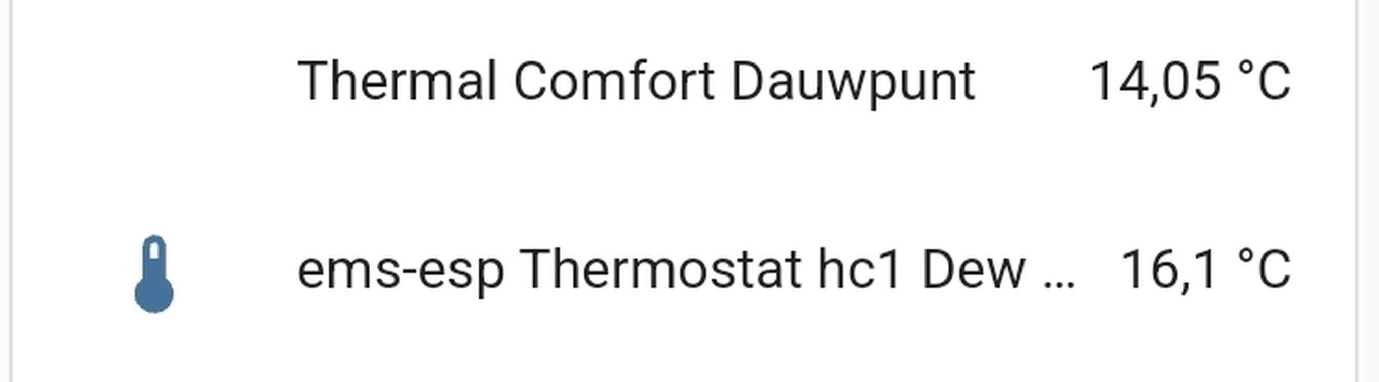

Ik vind het ook een beetje merkwaardige verklaring, want ik zie wel degelijk een dauwpunt temperatuur en relatieve luchtvochtigheid waarde staan in de monitorwaarden van CV circuit 1, terwijl deze beide in - - - veranderen als je de luchtvochtigheidssensor uitzet in de EasyControl app.
Het enige probleem dat ik ermee heb is dat de dauwpunttemperatuur incorrect wordt berekend, dat lijkt me gewoon een fout in de formule die toch vrij simpel aan te passen zou moeten zijn?
  • Willem senior
Pompadour schreef op donderdag 15 augustus 2024 @ 14:05:
Ik weet niet of je Home Assistant gebruikt anders zou je de integratie Thermal Comfort kunnen gebruiken om het dauwpunt te berekenen
Die gebruik ik zelf ook als extra controle voor het dauwpunt
Hier zie je het verschil omdat Nefit 2 graden boven het dauwpunt zit
Dus ik zou nu veilig kunnen koelen met 15 graden aanvoertemperatuur
Afbeeldingslocatie: https://tweakers.net/i/Zltzgr-cJ7GM_NEW9sNAohSGzvI=/full-fit-in/4920x3264/filters:max_bytes(3145728):no_upscale():strip_icc():fill(white):strip_exif()/f/image/jrLOiv1oiFeEfwrg8Lptk51n.jpg?f=user_large

Ik heb dat 1 keer werkend gehad en toen draaide de warmtepomp
Toen kon ik de flow temperatuur aanpassen (aanvoerstreeftemperatuur) achter die 0 zie je dan ook een pijltje naar boven en beneden
Afbeeldingslocatie: https://tweakers.net/i/kNWS_lrIaxyzP6qB7k8ZNzRcafk=/800x/filters:strip_icc():strip_exif()/f/image/T0k4oEqJc0k3D4ZOdmNNtEam.jpg?f=fotoalbum_large
Maar ik vermoed dat dat met een update van BBQKEES kapot is gegaan
Want ik krijg dat niet meer werkend net als de thermostaat hoger of lager zetten dat werkt ook niet bij het koelen maar wel bij verwarmen
Dus dat heb ik voorlopig maar opgeven dat is een klusje voor de winter
En ik draai versie 3.6.5 op het bbqkees kastje nog geen tijd om ook die te updaten

Ik heb hier een Easycontrol (C200h) op een enviline mono:
- met BBQkees S3 (op de serviceplug) kan ik de vochtigheidsensor van de easycontrol via de ems bus uitlezen (maar dat zegt nog niet dat de wp dat ook weet/gebruikt idd)
- de easycontrol geeft ook een berekend dew-point temperature door op de EMS bus
- ik kan zien dat de WP de streeftemperatuur (staat op minimum 16) bijstelt aan de hand van de luchtvochtigheid.. die alleen van de easycontrol kan komen (WP zelf heeft geen vochtsensor ofzo)
dus die wordt wel uitgelezen en meegenomen: zie onderstaande plot als bewijs:
Afbeeldingslocatie: https://tweakers.net/i/PUkGPd8quJW3P1WIC7Unqa0jgrk=/800x/filters:strip_exif()/f/image/WRcKZm67q1H6PCvvoF6d6ZLC.png?f=fotoalbum_large
je ziet dat het dewpoint (afkomstig van de easycontrol) om 20:00 van 14->15 gaat; (lichtblauw), met als gevolg dat de target-flowtemp van 16 (minimale streefwaarde) naar 17 gaat (oranje: dewpoint+dewpointshift(2K) = 15+2=17).
wat echt wel fout gaat in de communicatie: Als je op de easycontrol een klok/week programma in zet.. is dat voor verwarmen alleen... als de wp gaat koelen kiest ie een andere temperatuur (ingestelde waarde op de wp), om dat bij het volgende schakelpunt van de easycontrol weer overruled te worden door de easycontrol (met een 'verwarm'temperatuur uit het week-programma... Dus slecht ontworpen: Easycontrol kan geen 'koel programma' aan.

Willem senior schreef op donderdag 15 augustus 2024 @ 21:22:
"selected flow temperature" is denk ik niet de juiste: dit is bij mijn mono:
- geen waarde in graden-C maar een eenheidsloos getal (wat wel ..C moet voorstellen. en net als hier schrijfbaar. (probeer de history maar eens samen te plotten met T0 ofzo... dat gaat niet zonder conversie.
- alleen actief als de temperatuur-integratie werkt (de pomp wil pompen dus)
de streef temperatuur voor T0 heet bij mij 'target flow temperature', die is ook niet schrijfbaar en wordt dus door de wp zelf bepaald. deze is overigens ook 0 als het koelbedrijf niet actief is.
voorbeeld plot:
Afbeeldingslocatie: https://tweakers.net/i/udvAmWryd97AYbqO0nh5DfSa62w=/800x/filters:strip_exif()/f/image/hRBaWCAGfrY0c4A8iEgpOF0f.png?f=fotoalbum_large
bbQk 3.7.0-dev.18 , MQTT names op (single) short-name
[ Voor 24% gewijzigd door lc8 op 15-08-2024 23:51 ]

12 augustus heb ik 6kwh verbruikt en 39kwh opgenomen. Rendement van 6,5.
Voor totaal deze zomer heb ik 152kwh verbruikt en 1010kwh opgenomen = 6,6.
Ik draai de koeling ook enkel tijdens daguren wanneer er voldoende zonneproductie is, als de zon weg is gaat de koeling uit. Zoals je ziet op de grafiek blijft de woning in de nacht nog verder koelen, omdat ik in de dag de massa afkoel. De koeling draait dus quasi 100% op eigen productie.
Dit is 12/08, boven zie je de balk wanneer de compressor draait voor koeling.
blauwe lijn is de temperatuur buiten. Paarse lijn temperatuur in de leefruimte
Afbeeldingslocatie: https://tweakers.net/i/6JSLYnfT5UjtOTn5oU_caVELR2M=/800x/filters:strip_icc():strip_exif()/f/image/r0rHB4cFOcptSAzeMeAt2T5C.jpg?f=fotoalbum_large
Dit is temperatuur verloop van de voorbije 10 dagen.
Hier is kleur omgedraaid.
Afbeeldingslocatie: https://tweakers.net/i/S47wKz7Tp2UwfzhVarNKuZD5qOA=/800x/filters:strip_icc():strip_exif()/f/image/QsDiJUcNzSdbpLh0MSrO771P.jpg?f=fotoalbum_large

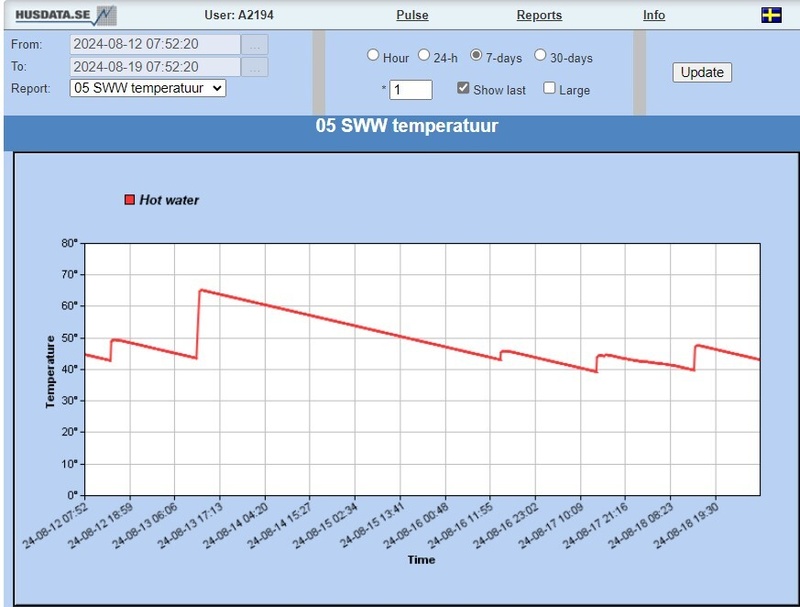

Met optie 1 heb ik ondertussen ervaring, ik heb een 300L boiler en ik verwarm deze al een hele tijd tussen 13:00 en 15:00 alleen op Eco+. Zie hieronder de grafiek van 7 dagen, de hoge piek is van de legionella run.
(toevoeging, op dit moment probeer ik het met de instelling comfort, maar ik merk weinig verschil.)
Naar Optie 2 ben ik ook benieuwd.
Afbeeldingslocatie: https://tweakers.net/i/4ShfeXBw-T0idXGRWSRy0SMRzps=/800x/filters:strip_icc():strip_exif()/f/image/NDOSLfu17pWYtx2ST9yLxyEx.jpg?f=fotoalbum_large
Goedemiddag,
Kan jij mij misschien vertellen waar je de setting kan aanpassen dat hij begint te koelen bij een specifieke buitentemperatuur?

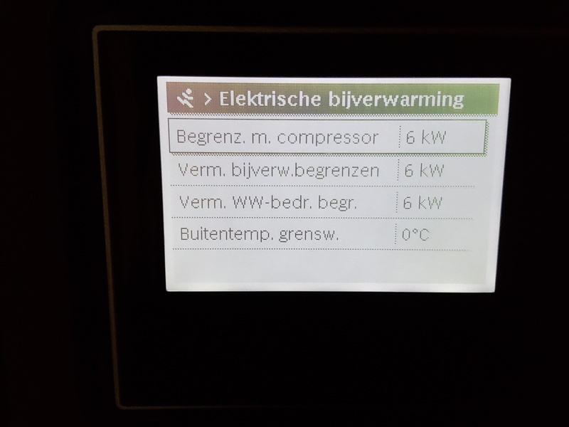

Helaas, alle waarden stonden al op 9kW.
  • Maurice v/d Zwaan
  • Laatst online: 09:36
Siedo schreef op dinsdag 20 augustus 2024 @ 18:30:
Dit zijn de waarden voor de bijverwarmer, als het je warmtepomp niet lukt om, snel genoeg, warm genoeg water te maken (doordat het bijv. te koud is buiten) om het sww vat op te warmen. Ik heb deze zelf momenteel op 0kW staan, omdat ik simpelweg niet wil dat die gebruikt wordt (bij aflevering was deze wel ingesteld en ging zodra het niet snel genoeg ging direct super onzuinig de warmtepomp helpen).
Waar jij naar zoekt is een electrische naverwarmer, dat is iets anders en heb je nu dus simpelweg niet.

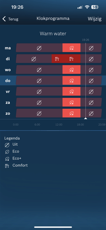

Hoe stellen jullie je warmtepomp zo in dat het verwarmen van de boiler enkel overdag plaatsvindt?
Mijn gedachte hierbij was dat dit simpel in te stellen zou zijn door een kookprogramma te gebruiken waarbij ik voor 13.00 uur en na 17.00 de instelling ‘uit’ gebruik en van 13-17 uur eco+.
Nu zie ik dat ik bij gebruik van sww door douchen toch de wp aan slaat ondanks dat het na 17 uur is.
Blijkbaar toch niet zo simpel als ik had gedacht.
Afbeeldingslocatie: https://tweakers.net/i/Yl_odDmFpMa0-_qvFZVwY9ruHS8=/x800/filters:strip_exif()/f/image/MCnSI1gjTg2MB8PaJKiRfLPO.png?f=fotoalbum_large
Afbeeldingslocatie: https://tweakers.net/i/tGxtArqNwEnMY4QbAmdx-DHA0kw=/x800/filters:strip_exif()/f/image/m8JVGjP5SmSAMo4dMTHOAmry.png?f=fotoalbum_large
  • tomtom901
  • Laatst online: 28-09 10:00
tomtom901
Heb je het programma 1 tab eerder wel op auto staan?
  • Yaay

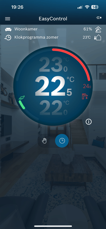

tomtom901 schreef op donderdag 22 augustus 2024 @ 19:43:
Nee, daar stond nog eco+, ik was er vanuit gegaan dat het activeren van het klok programma die stand zou overrulen. Nu aangepast eens kijken of dat verschil maakt!

  • hulpje
  • Registratie: September 2020
  • Laatst online: 26-09 07:56
Koelen met 1 pomp lukt mij wel, je moet dan wel de interne pomp op "aan" zetten ipv "auto" om te voorkomen dat er stilstaand water gemeten word.
En altijd voldoende flow over de installatie.

  • noxou
  • Registratie: Februari 2016
  • Laatst online: 27-09 12:52
Dag allen; nieuw in dit topic. Ik heb een hoop gelezen van dit topic en documentatie bestudeerd, maar ik kom er niet uit voor een all-electric tower monoblock die ik zelf ga plaatsen waar ik wil kunnen koelen. Gaat om ca 54m2 appartment met vloer hoofdverwarming.
Mijn vragen gaan over het buffervat (wel/niet) en zo ja, wat een paar van de componenten zijn die genoemd worden in de literatuur.
1. Heb ik nou wel of niet een buffervat nodig als ik wil koelen?
- In de installatiehandleiding staat hier niets over
- In technisch bulletin 53 staat onderaan pagina 3 (ook al eerder gezegd hier) dat een secundaire pomp met bypass altijd nodig is. Hierbij wordt verwezen naar technisch bulletin 51. Een buffervat lijkt me functioneel een bypass, dus vandaar zou je kunnen zeggen: ja, buffervat nodig.
- Maar.. TB51 gaat over hybride basis opstellingen, niet over alleen een WP. En, als je in TB51 de flowchart volgt kom ik gewoon uit op geen buffervat in mijn situatie; er wordt in TB51 ook niets gezegd over koeling.
- Er zijn mensen die koelen zonder buffervat, dus is in ieder geval technisch mogelijk, maar misschien niet zo gewenst?
Wie kan hier een helder antwoord op geven?
2. Stel dat een buffervat wél nodig is
- In de hydraulische tekeningen https://nefit-nl-nl-b.bos...nload/pdf/file/6721882027 zie ik bij zowel de opstelling met als zonder buffervat een driewegklep VC0 ingetekend staan. Volgens de installatiehandleiding is die niet nodig voor een standaardopstelling zonder buffer. Welke document heeft gelijk? En wat is het artikelnummer van dat ding indien nodig 8738208903 ?
- Heb ik het goed dat zowel met als zonder buffervat een gesloten verdeler van kunststof toegepast kan worden?
- Er staat een HS pompgroep aangegeven in het hydraulisch schema met buffer. Ik neem aan dat dit de Buderus pomp unit is die genoemd wordt. Echter, deze wordt als vrij luidruchtig bestempeld. Dat zou echt een probleem zijn in mijn situatie. Zijn er eventueel alternateiven die stiller zijn?

  • master1104
  • Laatst online: 26-09 12:41
Een 50L buffer gaat de run hooguit met een enkele minuten verlengen. Wordt eigenlijk alleen gebruikt als extra inhoud om een defrost door te komen (seriële buffer) of om de installatie hydraulisch te scheiden (parallel buffer).
Beiden is met voldoende vloerverwarming en geen radiatoren gewoon onzinnig en geeft alleen maar extra kosten of zelfs rendement verlies.
Als de warmtepomp met koelen zo extreem snel onder zijn setpoint duikt vermoed ik dat er radiatoren in het spel zijn (die geven kortsluiting naar je retour in geval van koelen ivm ontworpen zijn voor verwarmen) of een lekkende bypass. Een betonvloer koelt nooit zo snel af dat dit het water gelijk steenkoud is. Wel zal een koelrun doorgaans veel korter zijn dan een verwarmingsrun ivm de beperkte delta T om condens te voorkomen.
  • ihsahn
  • Registratie: Juli 2022
  • Laatst online: 09:39
master1104 schreef op woensdag 28 augustus 2024 @ 23:10:
Bij ¨traditionele bouw¨ kan een vloer inderdaad nooit zo snel opwarmen of afkoelen maar ons geval is anders.
Het is namelijk zo dat wij hier geen betonvloeren hebben, de woning is een prefab bungalow met een samengestelde sandwich vloer en daaronder een dik pak isolatie. De warmteopslag is door de kleine massa véél minder als bij beton en ook de afkoeling gaat veel sneller...
Bij ons heeft een buffervat wel degelijk geholpen, de koelruns zijn nu overdag bij warm weer tussen de één en anderhalf uur Als het 's nachts afkoelt kan dat wel 4 tot 5 uur worden.
