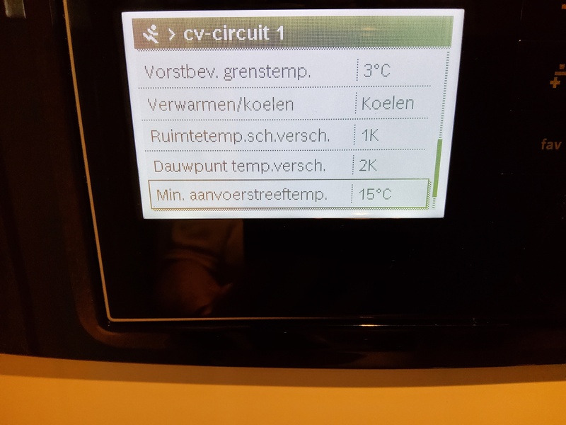

Zou je misschien een korte toelichting kunnen geven waar ik dat kan instellen?Willem senior schreef op woensdag 14 juni 2023 @ 14:33:
Misschien staat je dauwpunt temperatuur verschil tehoog ingesteld
staat hier op 2K ingesteld lager kan die niet
Je moet dan naar het cv menu gaanwph schreef op donderdag 15 juni 2023 @ 09:23:
Dan naar beneden scrollen tot je dit ziet :
:strip_exif()/f/image/Dsy7aZsHH7oLJBmvIkxwAAUr.jpg?f=fotoalbum_large)
Zoals je ziet kan de warmtepomp hier koelen met 15 graden als minimum temperatuur
Het dauwpunt verschuift deze temperatuur vanzelf omhoog of omlaag als het vochtiger of droger wordt +
ik heb op de leidingen 2 dauwpuntsensors gemonteerd zitten die ook in kunnen grijpen als de leidingen nat zouden worden van het condens
Nefit adviseert 17 a 18 graden voor koelen
Dus niet zomaar ook 15 graden instellen als je niet weet wat de risico's zijn
Op dit screenshot kun je zien dat ik nu zelfs met 14 graden zou kunnen koelen want het dauwpunt is momenteel 13 graden
Dus worden de leidingen en vloer kouder dan 13 graden Dan krijg je condens vorming en dat wil je niet hebben
Dan naar beneden scrollen tot je dit ziet :[Afbeelding]
dat dauwpunt berekent de warmtepomp zelf met de thermostaat als je een 1010H thermostaat hebt teminste

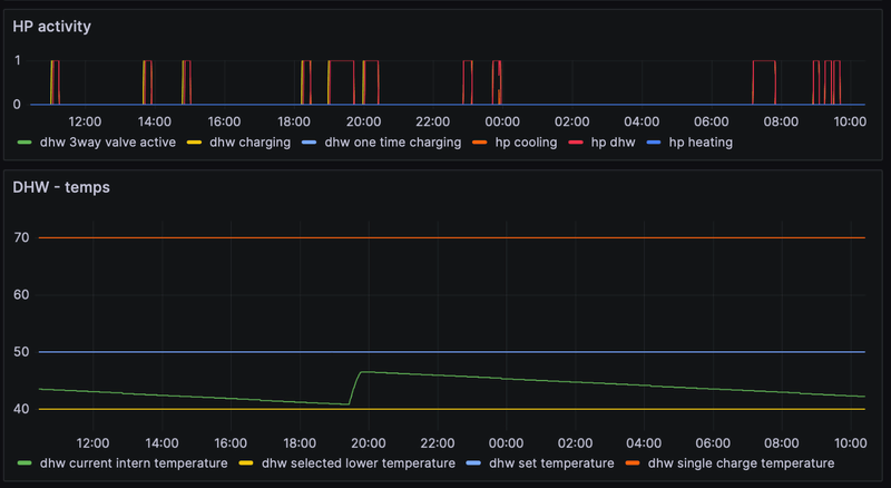

Wat ik probeer te doen, is de DHW tussen de 40 en 48 graden te houden (soort van equivalent van de ECO+).
Mijn WP heeft geen eco+ programma (Alleen comfort en eco) dus ik heb de waardes van de eco iets verlaagd.
De reden waarom ik dit doe, is tweedelig:
1) we gebruiken deze maanden vrijwel geen warm water, dus het is zinloos om 300l water op hoge temperatuur warm te houden (ik zie dat tussen de 35 en 52 graden de boiler veel minder energie verliest dan tussen de 55 en 65 graden, logisch natuurlijk).
2) de stroomprijs is steeds vaker negatief, wat me geld kost als mijn PV aan het leveren is. Ik kan die stroom veel beter gebruiken om warm water te maken. Om 300l van 40 naar 70 graden te brengen, kan ik 9 tot 10 kW verstoken.
Ik heb dit bijna voor elkaar, zie grafiek. Het enige wat ik nog niet begrijp is waarom de WP af en toe in DHW mode schiet, terwijl de boiler nog voldoende warmte heeft.

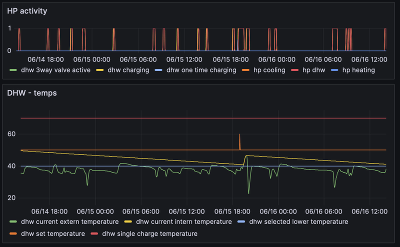

Plot de DHW Current Extern Temperature er eens bij, dat is de echte gemeten temperatuur halvewege de boiler. Die DHW Current Intern Temperature is een berekende temperatuur waarvan ik nog niet het nut heb gezien.JackBol schreef op vrijdag 16 juni 2023 @ 10:30:
Ja daar heb ik inderdaad mee zitten stoeien.
Nefit EnviLine A/W Split 7.0 E-S warmtepomp | Nefit HR 300 liter boiler | Nefit 50 liter buffervat | Bosch EasyControl CT200 thermostaat | Home Assistant | BBQKees | PV 6 kWp ONO | Tesla MY LR AWD 2021 FSD | Zaptec Go 2
HansRemmerswaal schreef op vrijdag 16 juni 2023 @ 13:59:
/f/image/OGwan7HJFhBbn3NMuMYwWgGW.png?f=fotoalbum_large)
In mijn beleving zit die externe sensor tussen de warmtepomp en de boiler, klopt dat?
Die DHW Current Extern Temperature zit bij mij op de boiler zelf. Je moet even kijken of je een draadje richting je boiler ziet gaan. Deze sensor gebruikt de WP om te bepalen of de compressor aan moet voor het verwarmen van de boiler. Dit intern is meer een lijntje die aangeeft wat ongeveer het tempertuurverloop is als je geen WW gebruikt, of zo iets.JackBol schreef op vrijdag 16 juni 2023 @ 14:13:
Maar hij gaat bij jou best wel vaak aan... Bij mij 1 a 2 keer per dag afhankelijk hoe lang mijn zoon staat te douchen...

Ja dat is mijn idee ook, dat hij vaak aangaat. Ik heb het nu soort van gecorreleerd naar warmwaterverbruik. Lijkt alsof de WP de boiler niet meer opwarmt naar de set temp.HansRemmerswaal schreef op vrijdag 16 juni 2023 @ 15:24:
Mijn verwachting was dat wanneer de interne temperatuur de onderlijn raakt, de WP de boiler weer opstookt naar de bovenlijn.
DHW draait inderdaad in eco. Die externe sensor zit in de buurt van de 3wegklep, dus die beweegt (volgens mij) mee met de watertemperatuur in de HP.hackbard schreef op vrijdag 16 juni 2023 @ 18:47:
@JackBol in je plaatje, heb je daar de dhw eco (bij mij heet die op ha normal) mode draaien?
Ik had niet verwacht dat de current extern temp onder de selected lower temp mag komen.
Dit is het gedrag wat ik wil bereiken inderdaad.Dat betekend dat die bij onderschrijden van 40grad van de extern temp sensor een run start, en stopt als de retour 48 bereikt.
Volgens mij hem ik dit gedrag onbewust al eens getriggerd. Ik zal eens verder kijken. Wat is de driewegklep bug waar je het over hebt?Maar dan is hier de extern temp 41,6. Zodra er maar iemand een klein beetje warm water verbruikt, of na een paar uur (of een kwartier met de 3wegklep bug) zou die dan weer opnieuw starten want dan komt die alweer onder de 40. Ik zet de dhw mode dus met een home assistant automation uit, en eens per dag een minuut op eco/normal, dan doet die een hele run en dat is voldoende. Desinfection niet te vergeten uiteraard.
Je kan ook nog kijken of bij jou de startvertraging een rol speelt. Dus als de extern sensor onder de 40 komt, wacht die gelukkig tenminste tot 1h na de vorige run. Als je daar 24h insteld, kan je niet meer dan 1 run per dag krijgen.
[ Voor 6% gewijzigd door hackbard op 17-06-2023 10:32 ]
Als het goed is zijn er twee externe sensors.JackBol schreef op zaterdag 17 juni 2023 @ 09:50:
Een op de boiler zelf: DHW Current Extern Temperature
Een in de buurt van het buffervat: current flow temperature
Als die DHW Current Extern Temperature bij je 3 weg klep zit dan meet je niet de water temperatuur in de boiler maar de retour temperatuur van de boiler, en die zakt snel naar de ruimte temperatuur als de warmtepomp run klaar is…
[ Voor 21% gewijzigd door HansRemmerswaal op 17-06-2023 13:20 ]

Ik heb bij mijn monoblock (9kW) het vermogen voor warm water verlaagd naar 4kW, dit vooruitlopend op een (toekomstig) einde van saldering. Op die manier kan mijn wekelijkse legionella run mooi op 'eigen' energie plaatsvinden plus dat mijn totale vermogensafname van het full-electric huis (WP plus elektrische auto etc) wat beter uitvlakt.
Maar nu krijg ik regelmatig de foutmelding dat de legionella run niet voltooid kan worden.
Deze foutmelding krijg ik niet meer weg, ook niet in het installateurs menu. Work around: stroom eraf halen dmv werkschakelaar of legionellarun opnieuw uitvoeren. Iemand een andere optie?
Oorzaak foutmelding heb ik geprobeerd op te lossen door eerst de duur van de run te verlengen naar 180 minuten (geen succes) en vervolgens naar 240 minuten. Geen succes. (kleine kanttekening: bij de 240 minuten 'test' bedacht iemand in het huis om maar even te gaan douchen...)
Vervolgens de duur verlaagt naar 120 minuten, ook geen succes.
Komt bij mij de vraag op: Wat is eigenlijk de insteek van het aantal minuten bij de legionellarun:
- moet het water gedurende die tijd op de gewenste temperatuur blijven? (opwarmen --> temp bereikt --> vasthouden gedurende x minuten)
- of: moet het water binnen die tijd op de gewenste temperatuur komen? (opwarmen --> binnen x minuten temperatuur bereikt)
- of: moet het water binnen die tijd op de gewenste temperatuur komen én dan op die temperatuur blijven?
(opwarmen binnen x minuten --> vasthouden temperatuur gedurende x minuten)

Duur van de run is de maximale tijd die de run er over mag doen om de ingestelde temperatuur te bereiken. Dus gewoon op 240 minuten laten staan, als de gewenste temperatuur eerder bereikt wordt stopt de run gewoon eerder. De maximalisering is om te zorgen dat tijdens hele koude dagen je WP nooit langer dan die ingestelde tijd bezig blijft met de legionella run, en dus niet meer aan verwarmen toe zou komen. Als je WP binnen die tijd de door jouw ingestelde WW temperatuur niet bereikt is er wat mis. Dat zou kunnen zijn dat je max. vermogen voor WW nu maar 4kW is, en dat dat niet voldoende is om je gewenste legionella temperatuur te kunnen bereiken. Bij mij staat die op 62 graden. De standaard was 65 graden, maar die haalde mijn split-unit nooit. Overigens kreeg ik altijd een storingsmelding tijdens de legionella run in het begin. Dat is opgelost door een firmware update uitgevoerd door Nefit op mijn WP. Een split-unit kan alleen door een Nefit service-monteur ge-update worden.BB-One schreef op maandag 3 juli 2023 @ 11:15:

Dank! Zetten we hem gewoon op 240 minuten en dan komt het vast goed. Maar met 4kW moet het toch mogelijk zijn om de boel ook goed te verwarmen. Je kunt 300 liter in 90 minuten ruim 15 graden in temperatuur laten stijgen. We gaan het zien!balblas schreef op dinsdag 4 juli 2023 @ 08:21:

Uitschakelvertraging verwarmen 1 uur
Inschakelvertraging koelen 1 uur
Uitschakelvertraging koelen 15 uur
Inschakelvertraging verwarmen 1 uur
Ik heb het op Altijd koelen staan
Een dag later was hij aan het koelen en heeft dit ook heel die periode gedaan en is het hier steeds op 2 verdiepingen +- 21 a 22 graden gebleven
Nu is het weer flink heet maar gebeurd er helemaal niks terwijl ik niks verandert heb en ondertussen is het al 23.5 graden op de 2 verdiepingen
Op het bedieningspaneel van de warmtepomp komt ook niet meer het sterretje van koelen op wat eerst wel was
Iemand een idee in welke richting ik moet gaan zoeken?
grtjes Philip
[ Voor 13% gewijzigd door Philip43 op 08-07-2023 17:46 ]
@Philip43
zeker dat verwarmingskringfunctie ook koelen is?
edit: moet bij jou bijna, anders was die niet gaan koelen. Was maar een idee..hackbard schreef op donderdag 15 juni 2023 @ 11:18:
ik kom er net achter dat ik hiervoor eerst "verwarmingskringfunctie" op verwarmen/koelen moet zetten. Als daar alleen verwarmen staat, zijn de koelopties niet beschikbaar.. Dit allemaal in het servicemenu - verwarmen/koelen- verwarmingsgroep1 of hoe die ook heet.
[ Voor 8% gewijzigd door hackbard op 08-07-2023 14:35 ]
Het is heel vochtig buiten, en waarschijnlijk ook binnen. Misschien staat je aanvoerstreeftemperatuur voor koelen lager ingesteld dan het berekende dauwpunt. Volgens mijn gegevens is het dauwpunt momenteel 18 graden celsius.Philip43 schreef op zaterdag 8 juli 2023 @ 13:52:
Heys,
Tijdens de vorige hitte periode heb ik de instellingen van mijn warmtepomp gewijzigd naar wat er in het technisch bulletin stond voor koelen nl:
Ik heb het op Automatisch bedrijf staan omdat ik niet de keuze heb op op altijd koelen te zetten
enkel permanent zomer (maar ik heb begrepen dat dit helemaal iets anders is dan altijd koelen)
automatisch bedrijf
constant verwarmen
grtjes Philip
Ik weet niet of de warmtepomp automatisch de aanvoerstreeftemperatuur aanpast naarmate het dauwpunt hoger word, of dat hij gewoon niet begint met koelen omdat het dauwpunt te hoog is. Maar de rest van de regelingen van de Enviline zijn ook niet altijd al te slim, of logisch, dus het zou best kunnen dat de WP de boel blokkeert als dauwpunt > aanvoerstreeftemperatuur.
Bosch Compress 7400i 7kW (2023) - 16x 395Wp JASolar met SolarEdge SE8K omvormer (2022) - Kia e-Niro DynamicLine (MY2020) - Zaptec Go 2
Vraagje voor de mensen met een BBQKees EMS-ESP bakje en home assistant, is het iemand gelukt om zelf de aanvoerstreeftemperatuur te schrijven? Er staat bij mij wel een potloodje bij, maar als ik hem aanpas word de write niet overgenomen door de warmtepomp.
Ik moet mijn bericht even editen, heb toch de functie altijd koelen , dus heb hem nu ook daarop staan, maar nog gebeurt er niksjaapzb schreef op zaterdag 8 juli 2023 @ 15:44:
Aan die vochtigheid en het dauwpunt heb ik ook gedacht maar hier is het helemaal niet vochtig in de kempen, buiten maar 30% en binnen 52% dus ik weet niet of het daar mee te maken heeft
Als je net het koelen ingeschakeld hebt moet je een uurtje wachtenPhilip43 schreef op zaterdag 8 juli 2023 @ 17:48:
En de thermostaat moet 1 graad boven de ingestelde temperatuur zijn
Dan wordt het Koelen vrijgegeven met de minimum aanvoertemperatuur die je ingesteld heb meestal 17 tot 18 graden
Je kunt de aanvoertemperatuur ook kouder zetten dat doe ik ook dus bevoorbeeld 15 graden als dan het dauwpunt 13 graden is in huis dan wordt 15 graden koud water gemaakt
Het laagste dauwpunt verschil wat je kun instellen is namelijk 2 graden dus de aanvoertemperatuur zal automatisch mee omhoog of naar beneden gesteld worden met die twee graden boven het dauwpunt
Dit mag en kan je alleen toepassen als er een dauwpunt sensor op je leiding ergens gemonteerd zit als extra beveiliging anders gewoon de veilige instelling van 17 of 18 graden aanhouden zoals Nefit adviseert anders kunnen je leiding en vloer beschadigen door condens water
Nefit enviline A/W split 5.0 Tower binnenunit met 190 liter boilervat, 50 liter Nefit buffervat, thermostaat 1010H, en boderus pomp unit,

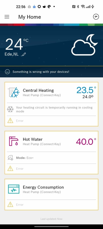

Helden,
Ik heb op mijn Bosch Compress 3400i in de afgelopen twee maanden een paar keer een storing gehad in of aan het einde van een koelcyclus. Dit gebeurt dus niet elke keer. Op het HPC410 bedieningspaneel en in de HomeCom app krijg ik de storing:
:strip_exif()/f/image/TAjQI9HTc3bAO0SbQambXPbc.jpg?f=fotoalbum_large)
In het servicemenu op de HPC410 vind ik twee storingscodes: A01/5827 en H01/5828. De eerste code kan ik niet achterhalen. Voor de tweede code heeft Bosch een site en kennelijk een bugfix:
:strip_exif()/f/image/3Npp8EOQkC6SqL91gljJTGHX.jpg?f=fotoalbum_large)
De software is echter up-to-date. Ik heb een ConnectKey op de warmtepomp aangesloten, waardoor updates gewoon kunnen worden gepushed. Ik neem aan dat een servicemonteur niet op een andere manier bugfixes installeert:
:strip_exif()/f/image/gyMqm5IKGqjzKpOkpRWQjW9M.jpg?f=fotoalbum_large)
Ik heb de storing tot nu toe 3x gehad en het lijkt alleen aan het einde van een koelcyclus plaats te vinden. Bij de laatste keer storing heb ik binnen twee minuten een screenshot van de kWh-meter voor de warmtepomp gemaakt:
:strip_exif()/f/image/zxaR7qI10HrXZROAv2JPxOAr.jpg?f=fotoalbum_large)
Kennelijk blijft de warmtepomp ondanks de melding wel gewoon doorgaan. Ik kan de servicemeldingen ook wegdrukken in het servicemenu. Ik ben echter benieuwd of er meer zijn met deze ervaring en de mogelijke oorzaak.
/edit: de ConnectKey zit overigens op een vast IP in mijn router. Ik hoopte na de vorige storing uit te sluiten dat de ConnectKey door een ander device uit het net zou worden gedrukt.
