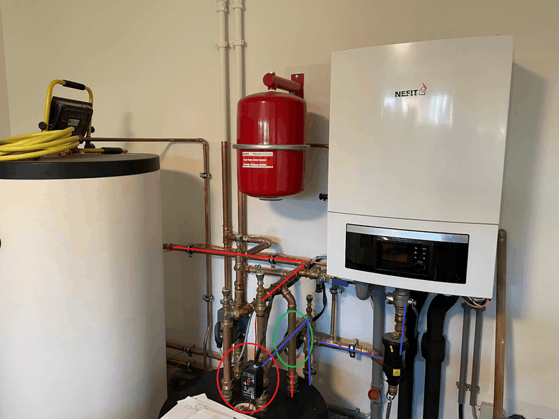

maakt het trouwens wat uit of de driewegklep voor sww vat in de aanvoer of retour zit?
  • JackBol
JackBol
Security is not an option!
hackbard schreef op maandag 10 juli 2023 @ 15:37:
Als je koelmode hebt wel. Want dan gaat het circuit in retour. Je wil je 3wk dus in de retour hebben, anders gaat in koelmode je wp de boiler afkoelen.
  • hackbard
  • Registratie: November 2021
  • Laatst online: 23:34
JackBol schreef op maandag 10 juli 2023 @ 16:36:
is dat zo? Ik dacht, bij een split, en koelen, draait alleen de koudemiddel circuit om, aan de waterzijde blijft aanvoer en retour wat het is.
En dan nog, voor het sww boilervat en driewegklep, wat maakt het uit of de afsluiting voor of achter is, dicht is dicht zeg ik. Behalve misschien wat natuurlijke circulatie binnen een buis. Of verwarmt tijdens verwarmen dan soms de wp de boiler ook al is de 3wegklep de andere kant op?
Ik vroeg het omdat mijn installateur me wil wijs maken dat hier alle problemen vandaan komen, welke daar zijn: lompe modulatie, gebrekkige mengklep werking ivm ketel, onnodige defrosts.
In nefit schema's is idd de driewegklep in de retour, bij mij werkt het verder prima in de aanvoer volgens mij.
Koelmode gebruik ik trouwens niet om te koelen, maar heb het nu wel staan omdat die dan 10W minder sluipverbruik heeft, ca. 18 ipv 28W. En de 3wk gaat na een keer even gekoeld hebben naar de goede stand.

hackbard schreef op woensdag 12 juli 2023 @ 09:48:
Waarom zou je je niet aan de schema's van Nefit houden? Natuurlijk gaat je installateur dan daarop wijzen, zou ik ook doen.
Dat je minder gebruik hebt met koelmodus bedoel je neem ik aan mee dat je WP nu niet meer verwarmd (bijvoorbeeld 's nachts als het afkoelt)? Wat bedoel je precies met sluipverbruik?

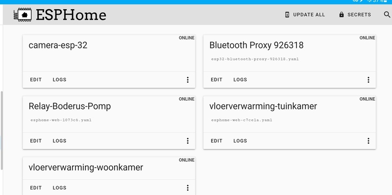

Bij continu verwarming blijft de boderus pomp wel draaien en die schakel ik dan zelf met een relay aan/uit

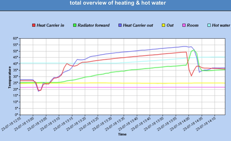

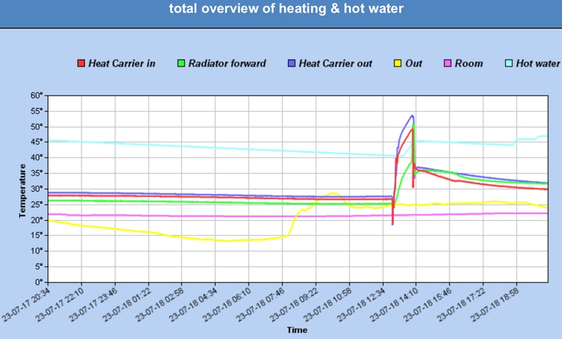

Hier een voorbeeld van het effect van die 3 weg klep bug...
WP staat in zomerstand, 3 weg klep gaat naar boiler, water gaat circuleren vanuit de boiler via de WP terug naar de boiler. Je ziet de temperatuur in de WP oplopen en de temperatuur van de boiler naar beneden gaan. Ik snap alleen die sprongetjes niet.
Afbeeldingslocatie: https://tweakers.net/i/gM3uJZF7sa3G0AhIvvIghZLiYc8=/800x/filters:strip_exif()/f/image/a8a5wjUPaa5EpfBB0rFX3xEg.png?f=fotoalbum_large
Afbeeldingslocatie: https://tweakers.net/i/PCyakagpWvYCcE-ok9p7vtibnFI=/800x/filters:strip_exif()/f/image/fHekeoGBgZIxzCt2DAfX5B80.png?f=fotoalbum_large
Afbeeldingslocatie: https://tweakers.net/i/KX7v8Q3peVISs9hQzxN2OTtn78w=/800x/filters:strip_exif()/f/image/mHR4TZKaKz5yQIfCixiQED2b.png?f=fotoalbum_large

Willem senior schreef op donderdag 13 juli 2023 @ 16:47:
Bij de instelling continu koelen wordt de boderus uitgezet als er niet gekoeld wordt
en de 3wegklep gaat richting CV nadat eens actief is gekoeld, heel kort is al genoeg. @HansRemmerswaal
  • HansRemmerswaal
  • Registratie: Januari 2016
  • Laatst online: 30-09 19:37
hackbard schreef op donderdag 13 juli 2023 @ 18:24:
Dus een keer kort koelen en ik heb de rest van de zomer geen probleem? Klinkt goed. Ga ik proberen.
Maar dan dus niet op 'auto' zetten maar handmatig schakelen tussen CV en zomer?
Einde stookseizoen:
1) WP op zomerstand zetten
2) Een keer koelen forceren
Begin stookseizoen:
1) WP op CV stand zetten
Zoiets?

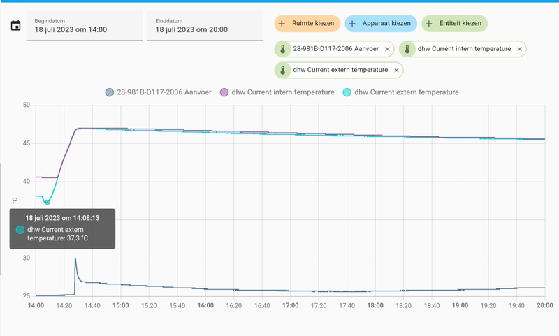

HansRemmerswaal schreef op donderdag 13 juli 2023 @ 18:21:
Zo ziet het er bij mij uit. Paars=WW bedrijf aan. Als ik het goed zie staat mijn 3-weg klep ook gewoon weer dicht zodra WW-bedrijf beëindigt is?
Afbeeldingslocatie: https://tweakers.net/i/4edb-Tcq8c7ebh9iO3pqr6EsPGA=/800x/filters:strip_exif()/f/image/IuEqXG3Tey7bnLbzeKPmrdIz.png?f=fotoalbum_large

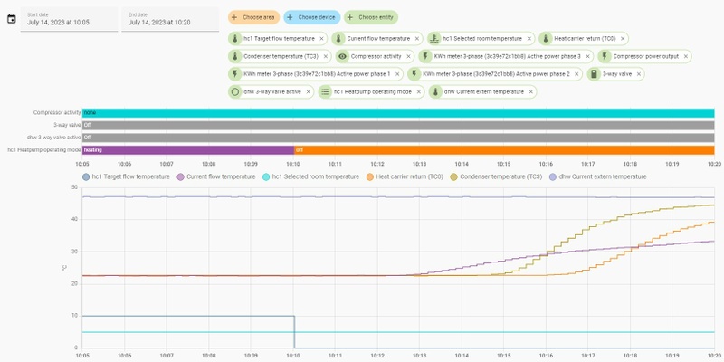

Zet je WP in de CV stand, dan gaat de 3-weg klep naar de CV. Zet daarna de WP in de zomerstand, je hoort een relais en het e.e.a. wordt uitgeschakeld in de WP. Kijk nu wat de 3-weg klep doet. Gaat deze nu naar de boiler dan heb je potentieel het probleem omdat er nu door thermische trek een circulatie op gang kan komen vanuit de boiler via de WP terug naar de boiler.
Of die thermische trek wel/niet gaat plaatsvinden zal ongetwijfeld te maken hebben met hoe de buizen lopen en waar de boiler staat. Bij mij is het effect het duidelijkste te zien na de thermische desinfectie, waarschijnlijk omdat er dan een groot temperatuurverschil is die de thermische trek bevorderd.
Zojuist als test de WP weer even in de zomerstand gezet en bij mij zie je al snel de Current Flow/TC0/TC3 oplopen. Vreemd trouwens dat je in BBQKees niet ziet dat de 3-weg klep richting boiler is gegaan.
Afbeeldingslocatie: https://tweakers.net/i/QJE60KppMCvfyArmht1SsXkU8og=/800x/filters:strip_icc():strip_exif()/f/image/NRiPKs1vWFBDMCATfGkprDoM.jpg?f=fotoalbum_large
[ Voor 46% gewijzigd door HansRemmerswaal op 14-07-2023 10:37 ]
Ik zal het eens testen maar ga er vanuit dat ook bij mij de 3-weg klep naar de boiler gaat (zal ook BBQKees checken op dat moment of die de juiste stand aangeeft van de 3-weg klep). Maar als de boiler juist is geplaatst en het buizenwerk correct is uitgevoerd heb je geen last van thermische trek.

Ben blij dat ik het zelf wel op kon lossen met een relay en Home Assistant :)
Alleen moet je dan wel zelf omschakelen van verwarmen naar koelen en weer terug naar verwarmen 8)
Twee keer per jaar zelf de warmtepomp omschakelen is geen probleem en kost niks _/-\o_

Vandaag getest wat er gebeurt met de 3-weg klep. Deze gaat bij WW productie in de juiste stand, en ook BBQKees geeft dat correct weer. Zodra de WW run is afgelopen gaat de 3-weg klep weer in de verwarmingsstand, ook wederom correct weergegeven door BBQKees.
Wellicht dat de 'bug' reeds is verholpen in een update van de software?
Ik heb een jaar of 2 geleden Nefit een software update laten uitvoeren, dat kon alleen ter plaatste, niet op afstand, en alleen door een Nefit monteur.
Mijn versies:
Warmtepomp CUHP/3p12-16/Tower2: 01.12
HMC300: NF13.05
RC100: NF40.04

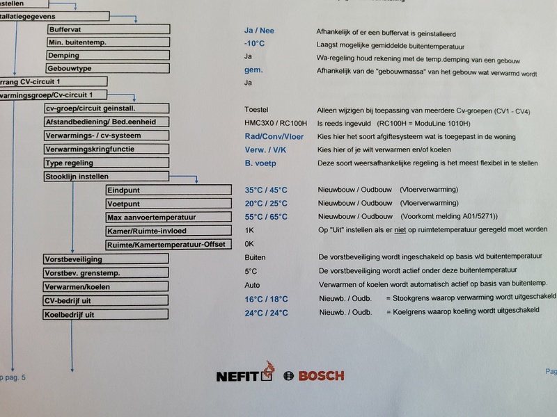

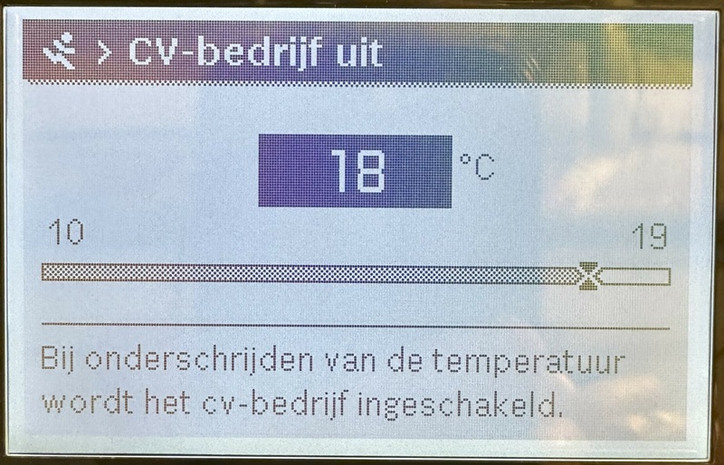

Je hoeft de de stooklijn niet te veranderen
Je moet alleen je max aanvoertemperatuur hoger instellen
Deze standaard instellingen kun je vinden in de openingspost
Afbeeldingslocatie: https://tweakers.net/i/PPumYDOX5Bsx-S-z4AMjsODBoS0=/800x/filters:strip_icc():strip_exif()/f/image/FMB6VUQp6LrpUHmyFZ1nna9y.jpg?f=fotoalbum_large
En kijk ook tijdens het warmwater maken naar je aanvoer leiding van de cv als deze warm wordt tijdens het warmwater maken kan ook je driewegklep kapot zijn (sluit niet goed meer)

Ik zit mij af te vragen of het warm worden van de cv leiding waar de temperatuur sensor zit niet een normaal verschijnsel is. Ik ervaar dit verschijnsel al vanaf het begin, terwijl de warmtepomp verder normaal functioneert.
Afbeeldingslocatie: https://tweakers.net/i/llYdmLJm5TJkxUfcYLaOeGquz4w=/800x/filters:strip_icc():strip_exif()/f/image/7KLacQctTO1TjCZhbX70qlKV.jpg?f=fotoalbum_large
[ Voor 34% gewijzigd door Nous112 op 18-07-2023 20:48 . Reden: Verkeerde afbeelding was bijgevoegd ]
  • Willem senior
  • Registratie: Juni 2017
  • Laatst online: 22:57
Nous112 schreef op dinsdag 18 juli 2023 @ 20:44:
Ja na het warmwater maken wordt de rest warmte in het cv gedeelte gepompt dat is normaal
Misschien is het anders als je een los boilervat hebt
Even screenshot gemaakt dan is het duidelijker te zien dat na het opwarmen van de boiler de rest warmte in de cv gepompt wordt Afbeeldingslocatie: https://tweakers.net/i/QD8CGRcqDvtuWfGRLm8S9uW-tfE=/800x/filters:strip_icc():strip_exif()/f/image/LrbEG109jMRiTAbK3zl1GY7v.jpg?f=fotoalbum_large
[ Voor 26% gewijzigd door Willem senior op 18-07-2023 21:17 ]

Even screenshot gemaakt dan is het duidelijker te zien dat na het opwarmen van de boiler de rest warmte in de cv gepompt wordt [Afbeelding]
Heb een los boilervat. Heb eventjes een nauwkeurigere plot gemaakt vanaf ca. 13 uur, dan start mijn sww bereiding.
Afbeeldingslocatie: https://tweakers.net/i/HfhMiTokHBFPoiyF93NHqwHhPQE=/800x/filters:strip_icc():strip_exif()/f/image/cBhSiRcPDbOFRVi3U49mZNcw.jpg?f=fotoalbum_large
  • Willem senior
Nous112 schreef op woensdag 19 juli 2023 @ 10:47:
Bij jou loopt de aanvoer langzaam op in temperatuur en dan aan het einde van de warmwater run zie je dat de rest warmte ook in de cv gepompt wordt
En dat je aanvoer langzaam oploopt zal met het losse boilervat te maken hebben vermoed ik

Nog even een nieuw issue mbt het instellen van de WP adhv de HMC300.
Ik heb via het servicemenu de WP ingesteld op V/K, dus verwarmen en koelen.
Ik ben dit nu aan het testen via het geoptimaliseerd bedrijf.
Het verwarmen gaat prima, is wel erg warm nu😅
Ik krijg echter het koelen niet aan de praat.
Ik zet de gewenste kamertemp op bv 10 gr maar koelen doet hij dan niet.
Zijn er nog andere belangrijke service parameters die ik moet instellen?
Of instellingen via het gebruikers menu?

Heb je deze adviesinstellingen gevolgd?
Zo ja dan zal koelen pas beginnen als de buitentemp 24 graden of hoger is. Het maakt niet uit of je de gewenste temp op je kamerthermostaat lager hebt staan. De inschakelvertraging is 1 uur, niet een paar dagen zoals @jaapzb zegt.
Verder moet je opletten of je 1010H thermostaat koelen niet te snel onderbreekt omdat het gemeten dauwpunt te snel bereikt wordt. Ik heb zelf de 1010 (zonder H). Deze beschikt niet over een hygrometer en er wordt niet met een berekende dauwpunt gewerkt. Bij koelen wordt de aanvoer geregeld op basis van de ingestelde minimum aanvoer streeftemperatuur (18 graden bij mij).
Je moet dan wel zorgen dat je minimaal één vochtsensoren op de aanvoer hebt. De beste plaats voor het installeren van de vochtsensoren is op de aanvoerleiding naar de ruimte die moet worden gekoeld, en in de nabijheid van vensters.
Het één en ander staat allemaal beschreven in Technisch Bulletin 53

balblas schreef op woensdag 19 juli 2023 @ 17:52:
Dank, hier kan ik goed mee verder. Ik had de adviesinstellingen gevolgd maar heb van alles geprobeerd dus check dat nog even.
Dat van die vochtsensor begrijp ik niet. Ik heb een 1010H en daar zit toch al een vochtsensor in?
Verder zal ik het technisch bulletin goed doorlezen. Ik koppel de resultaten terug.

Nog even een heel ander puntje.
Ik heb inmiddels alle adviesinstellingen toegepast maar dan loop ik tegen eeen adviesinstelling aan die ik niet in kan voeren.
Dat is CV-bedrijf uit bij de instellingen van Verwarmingsgroep 1 die op 18 gaden gezet dient te worden.
Ik kan hem niet hoger dan 15 zetten.
Hoe zou dat kunnen?
Bosch Compress 7400AW 7 OR, Enviline UDU Monoblock 5-9E, Ariston Lydos Hybrid 100 EMS-ESP

JackBol schreef op donderdag 20 juli 2023 @ 11:47:
Wie gebruikt de EMS-ESP van BBQ Kees? Ik heb sinds de 3.5 update dat de unit elke x dagen disconnect. Ik verwacht een memory bug. Iemand anders met deze ervaring?
Welk model heb je exact?
Daarnaast zou ik direct contact opnemen met de leverancier ipv dit forum.
Quatt Hybrid Classic Duo (V1.5) icm Bosch Tronic Heat 3500-9 | Tado V3+ | Enphase IQ7 (21 Oost - 21 West) | Tesla Model Y Juniper LR RWD FSD | Renault Zoe ZE50 R135 | Alfen Eve Single Pro-line | HA | evcc
  • balblas
  • Laatst online: 03-10 18:56
nkooij schreef op donderdag 20 juli 2023 @ 10:01:
Hoe zou dat kunnen?
Afbeeldingslocatie: https://tweakers.net/i/SpntVLcU8kqCFwlWqbIUFG3DgQs=/800x/filters:strip_icc():strip_exif()/f/image/2Rgp0A5JWanC1yEy18GLwjvW.jpg?f=fotoalbum_large
Weet je zeker dat je bovenstaande instelling bedoelt? Als die bij jou niet hoger dan 15 graden kan betekent dat dat je WP pas gaat verwarmen als het buiten 15 graden of kouder is, en dat lijkt me sterk...

balblas schreef op donderdag 20 juli 2023 @ 17:07:

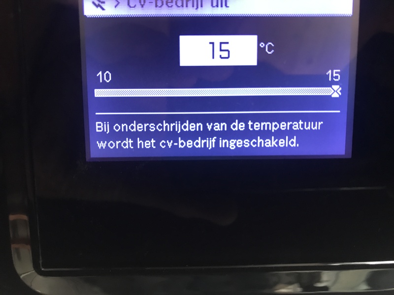

Jazeker. Zie onderstaand:
Afbeeldingslocatie: https://tweakers.net/i/w4Nu7IQg7euXyXwIgsdx9Qt9NHU=/800x/filters:strip_icc():strip_exif()/f/image/i4CZ52YBSXpXvRsJnKVei5LU.jpg?f=fotoalbum_large
Dit is wat mij betreft opgelost. Ik heb alle instellingen gereset en alle adviesinstellingen opnieuw ingevoerd.
Nu kan ik CV-bedrijf uit wel op 18 gr zetten.
Hoe zou dat kunnen?
Waarschijnlijk staat koelen op 20 graden, zet je koelen hoger, dan kan ivm 5 graden temperatuurverschil, verwarmen ook hoger.
  • balblas
De Eik schreef op vrijdag 21 juli 2023 @ 15:05:
Dat lijkt me idd een logische verklaring.
Voor de duidelijkheid, het gaat hier dan om de 'Koelbedrijf uit' temp, niet de gewenste kamertemp tijdens koelbedrijf. Deze twee hoeven namelijk niet hetzelfde te zijn (dat zijn ze bij mij echter wel, want ik zie niet in waarom je het koelbedrijf pas aan wilt laten gaan bij een buitentemp van bijvoorbeeld 24 en je het binnen 21 wilt hebben).

Ik ben aan het proberen een flow schema te maken van mijn installatie. Het gaat om een Monoblock 9t.
Ik snap alleen niet wat de tweede driewegklep in de installatie voor functie heeft. Hij zit op het 120l buffervat van de vloerverwarming. Hij lijkt een directe "loop" op de warme leiding richting de retour van de binnenunit te maken.
Omdat een foto meer zegt dan woorden:
Afbeeldingslocatie: https://tweakers.net/i/0I9nt-smXsSu09ewcafyPsr9jEQ=/800x/filters:strip_exif()/f/image/jijQML6359nEmNrh7eMWiwaP.png?f=fotoalbum_large
De driewegklep met het groene rondje schakelt tussen de CV en het warm water (denk ik). Wat doet de driewegklep met het rode rondje dan nog? Heeft die nog iets met de koeling te maken? In de voorbeeld flow schema's die ik gevonden heb zit maar één driewegklep.

Help! Hoe kan ik de Buderus pomp op zolder stil krijgen? Het constante geluid houdt me 's nachts wakker en verstoort mijn slaap. Ik heb de cv-pomp uitgeschakeld via de functietest.
Ik heb de Buderus pomp al op de laagste stand ingesteld, en er lijkt geen schurend geluid of andere afwijkingen te zijn. Systeem heb ik ook nog bijgevuld en ontlucht maar helaas zonder resultaat. Het geluid is er al sinds de oplevering. Heeft iemand suggesties om dit probleem op te lossen? Alvast bedankt!

aGraPusher schreef op dinsdag 25 juli 2023 @ 04:27:
Waarom zit die pomp (en dat buffervat) er überhaupt tussen? Als je voldoende VVW-oppervlak hebt, heb je die secundaire pomp helemaal niet nodig (zoals ook in de installatiehandleidingen van Nefit staat).
Dat scheelt je normaliter alleen veel energie en aanschafkosten, maar in jouw geval dus ook nog geluidsoverlast.
Op die foto lijkt het net alsof Buderus pomp op het zelfde punt op je buffervat zit aangesloten. Maar dat zal wel gezichtsbedrog zijn door de hoek waarin je de foto hebt genomen.
Heb je een hybride installatie dat je 4 punten van het buffervat gebruikt? Bij mij is het buffervat maar op 2 punten aangesloten.
Je kunt proberen de boderus unit wat los te draaien van de muur
Als deze strak gemonteerd zit kan de muur mee resoneren wat dus weer meer geluid geeft
En zoveel mogelijk groepen vol open zetten zodat er minder weerstand in het cv systeem is
Daarbij zie ik ook dat je buffervat nog op de oude manier is aan gesloten met 4 leidingen
Het advies van Nefit is om het buffervat nu met twee leidingen aan te sluiten zodat er minder menging in het buffervat is
En de boderus op de laagste stand is niet goed want daardoor heb je een hogere aanvoertempertuur nodig om je huis warm te houden En kost je dus uiteindelijk meer geld
De boderus pomp minimaal op stand twee met een vaste druk
Zover ik weet is dat stand 2 de middelste van de 3 keuzes en daar dan ook weer op stand 2 zetten voor de pompsnelheid dat was volgens de Nefit monteur de beste en meest geschikte voor de meest voorkomende installaties

Willem senior schreef op dinsdag 25 juli 2023 @ 11:31:
En bij mijn installatie was juist het advies van NEFIT deze op de laagste stand te zetten.
Het beste is een paar DALLAS temperatuur sensoren hangen op de aanvoer / afvoer / buffervat en zien wat het temperatuur effect is bij de verschillende snelheden. De metingen lieten bij mij zien dat er op een hogere stand een sterkere flow via het buffervat ging waardoor het retour water werd bijgewarmed. Hierdoor was er een te klein temperatuurverschil over de WP. Nu zijn er een aantal knelpunten verwijderd bij de vloerverwarming en is de flow wat beter. Mogelijk kan deze winter de pomp wel iets hoger. We gaan het meten.

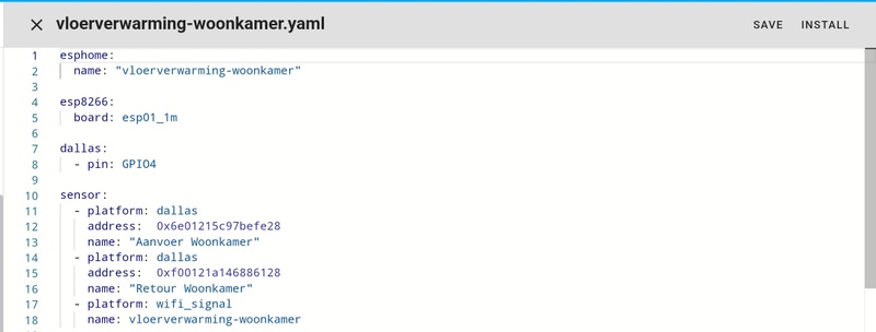

Met een esp bordje daar kun je dan maximaal 6 dallas sensors op aan sluiten (gebruik ik om de retourtemperatuur van de vloerverwarming te monitoren)
Het esp bordje ook wel wemos D1 genoemd ( elk goedkoop esp bordje kun je daarvoor gebruiken) kun je met home assistant en esphome (addon)
Gemakkelijk te programmeren
En de dallas sensors komen dan via WiFi automatisch in home assistant
En dan krijg je dit in home assistant:
En een stukje Yaml wat je op die esp moet zetten:
Afbeeldingslocatie: https://tweakers.net/i/WuwFYOPQ5-FWJMGNI36IfjpioYE=/800x/filters:strip_icc():strip_exif()/f/image/LpQOyIZkO2FELbD6pcWHv0ha.jpg?f=fotoalbum_large
Dit staat dus op de esp niet in Yaml Home Assistant
Afbeeldingslocatie: https://tweakers.net/i/E8acY1uVEr3EJcWysZK4AwdgPu0=/800x/filters:strip_icc():strip_exif()/f/image/Ye0ozy61LH7uxoNGaCTDk3yA.jpg?f=fotoalbum_large en een handig filmpje zodat het goed uitgelegt wordt
Link : YouTube: Monitor Equipment Temps with the Dallas Temp Sensors, ESPHome, Home ...
