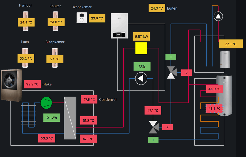

Willem senior schreef op dinsdag 25 juli 2023 @ 14:49:
Met een esp bordje daar kun je dan maximaal 6 dallas sensors op aan sluiten (gebruik ik om de retourtemperatuur van de vloerverwarming te monitoren)
Het esp bordje ook wel wemos D1 genoemd ( elk goedkoop esp bordje kun je daarvoor gebruiken) kun je met home assistant en esphome (addon)
Gemakkelijk te programmeren
En de dallas sensors komen dan via WiFi automatisch in home assistant
En dan krijg je dit in home assistant:
En een stukje Yaml wat je op die esp moet zetten:
Dit staat dus op de esp niet in Yaml Home Assistant
[Afbeelding] en een handig filmpje zodat het goed uitgelegt wordt
Link : YouTube: Monitor Equipment Temps with the Dallas Temp Sensors, ESPHome, Home ...

HansRemmerswaal schreef op dinsdag 25 juli 2023 @ 14:06:
Ik heb vloerverwarming op de begane grond en radiatoren op de 1e en 2e etage. Wat ik denk te meten is dat het water via de radiatoren te warm retour komt. Ofwel misschien niet goed genoeg waterzijdig ingeregeld. Gaan we met het komende stookseizoen weer eens naar kijken.
Ik zoek nog een oplossing dat ik op de radiatoren DALLAS sensoren kan hangen die ik dan via Home Assistant kan uitlezen. Een of ander draadloos bordje met aansluitingen hiervoor. Dan kan ik precies meten wat er gebeurd. Ik heb proberen te meten met zo'n IR thermometer maar als ik 3 keer achter elkaar meet dan lees ik 3 keer een andere waarden.
Ik gebruik inderdaad ook een Wemos D1 Mini, echter met deze firmware: https://randomnerdtutoria...-publish-ds18b20-arduino/
Ik heb er totaal 2 actief (1 per vloerverwarmer verdeler met in totaal 20 dallas sensoren).
Werkt top!

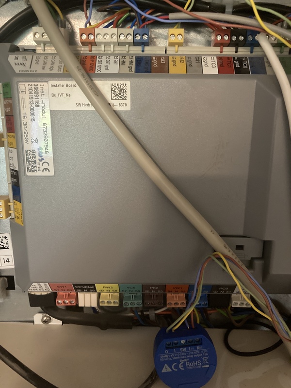

aGraPusher schreef op dinsdag 25 juli 2023 @ 04:27:
Help! Hoe kan ik de Buderus pomp op zolder stil krijgen? Het constante geluid houdt me 's nachts wakker en verstoort mijn slaap. Ik heb de cv-pomp uitgeschakeld via de functietest.
Ik heb de Buderus pomp al op de laagste stand ingesteld, en er lijkt geen schurend geluid of andere afwijkingen te zijn. Systeem heb ik ook nog bijgevuld en ontlucht maar helaas zonder resultaat. Het geluid is er al sinds de oplevering. Heeft iemand suggesties om dit probleem op te lossen? Alvast bedankt!
Bekend probleem: bij ons is de Buderus pompunit gemonteerd tegen de wand van een slaapkamer en gaf dus ook overlast. De volgende 2 dingen gedaan:
- de Buderus unit akoestisch ontkoppeld van de achterwand door het plaatsen van stukjes geluiddempingsschuim te plaatsen tussen de Buderus unit en de achterwand. Moet je wel wat bevestiging schroeven van de unit en van cv-buis klemmen wat losser voor draaien.
- met een relais en een Klik-aan-klik-uit module acm2300hc op basis van een tijdsturing (staat uit tussen 23 en 7 uur) de voedingsdraden (230 Vac) onderbreken, dit heb ik qua tijden gecombineerd met het uitschakelen van de warmtepomp (cv deel en sww deel) in de instellingen van de warmtepomp binnenunit. Omdat de inschakelstroom van de pomp te hoog is, is een extra relais nodig die wordt aangestuurd door de KiKa module.
Schema zie hieronder:
Afbeeldingslocatie: https://tweakers.net/i/bDeQ9CGiE6l3sTqgfiALvuTtUDY=/800x/filters:strip_icc():strip_exif()/f/image/RwDDOWL6SaisKu3oWtQT27up.jpg?f=fotoalbum_large
en het elektrisch schema van de Enviline binnenunit (is schema van de binnenunit horende bij een monoblock):
Afbeeldingslocatie: https://tweakers.net/i/UeLcv8zQ_J05_SI7um0hq_O9ziY=/x800/filters:strip_icc():strip_exif()/f/image/DQkPtwhTqrJ2LGXKG38lj1kT.jpg?f=fotoalbum_large
[ Voor 20% gewijzigd door Nous112 op 25-07-2023 20:20 ]

  • aGraPusher
  • Laatst online: 13:07
Nous112 schreef op dinsdag 25 juli 2023 @ 20:05:
Thanks! Zoiets had ik ook in gedachten. Misschien de pomp helemaal verplaatsen naar beneden maar dan heb ik hem in de woonkamer..
Vandaag maar weer contact opgenomen met de installateur.

Hoe kan dat dat de binnenunit warm water aan het verwarmen is terwijl de compressor uit staat en er geen desinfectie run plaats vindt? Dit heb ik nog niet eerder gezien.
Afbeeldingslocatie: https://tweakers.net/i/IBN0BxYcz9zhLVte5sNpI2Mieto=/800x/filters:strip_exif()/f/image/PuB6CzJRCY7yxvk3VSRaofHS.png?f=fotoalbum_large
P.s. ik weet dat mijn elektrisch element op dit moment beperkt is tot 6kW.

Supermario16 schreef op vrijdag 18 augustus 2023 @ 14:58:
Je buitenunit staat in de zon en meet daar bij de airintake 39,3 graden terwijl het maar 24,3 graden echt buiten is volgens je plaatje
En daardoor start je Compressor niet en wordt nu het electriche element gebruikt om je boilervat te verwarmen
Ik dacht dat 35 graden buiten temperatuur voor de buitenunit de max was
Je kunt een kapje maken over de temperatuur sensor achterop de buitenunit om dit te voorkomen 8)
Want nu werkt Je koeling ook niet :)

Willem senior schreef op vrijdag 18 augustus 2023 @ 16:05:
Volgens mij ligt dat maximum voor koelen veel hoger, op 46 graden. Zie Technisch Bulletin 53.

Hebben jullie een voorbeeld van hoe zo'n kapje eruit kan zien? De buitenunit staat inderdaad in de volle zon en ik voel ook wat warmtestraling vanuit de gevel. Een alternatief is de opwarming van het warm water in de ochtend of avond plannen tijdens de zomermaanden.
  • Willem senior
  • Registratie: Juni 2017
  • Laatst online: 22:12
Supermario16 schreef op vrijdag 18 augustus 2023 @ 17:14:
Je kunt er tijdelijk om te proberen een plankje boven op de buitenunit leggen vast met een baksteen en ongeveer 10 cm over laten steken bij de sensor op de achterkant
Werkt dat dan iets zelf maken als definitieve oplossing afdakje maken bevoorbeeld 8)

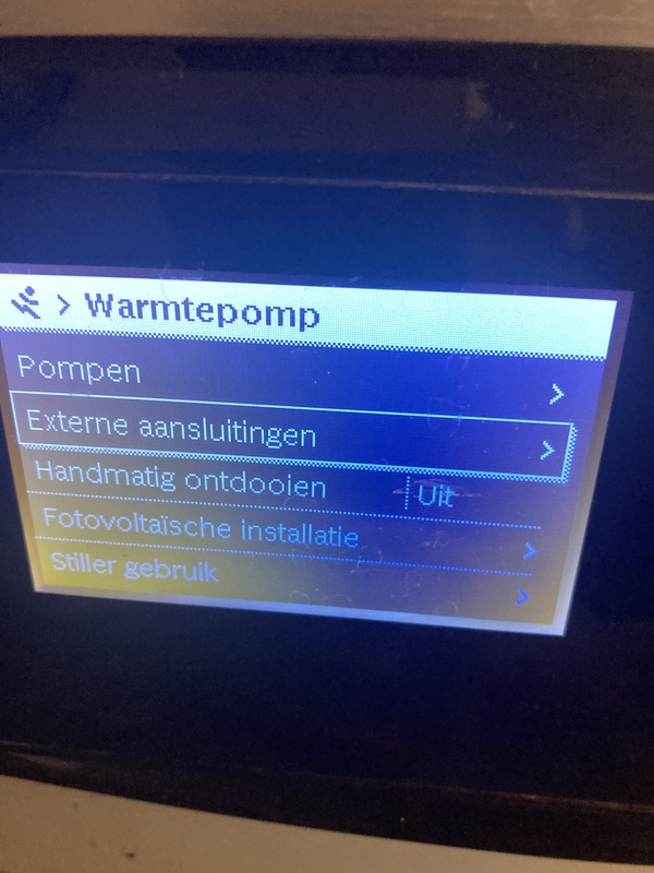

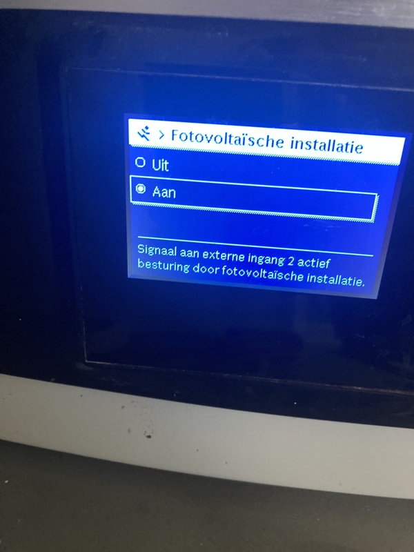

  • je kunt één van de Externe Ingangen (Installatie-instructie HMC310, sec 4.1.3) instellen als "Fotovoltaïsche installatie." Je krijgt er dan een extra menu bij (sec 4.1.5), waarin je aan kunt geven wat er met de extra elektriciteit moet gebeuren.
  • er is ook een Smart Grid ingang (I4), waarvoor je andere waarden kunt instellen. De handleiding is niet erg helder over hoe je die precies moet aansluiten. Ze zijn dan ook voor eigenlijk voor de netbeheerder bedoeld.
De Externe Ingangen (I1 tm I4) zijn potentiaalvrije contacten. Volgens de Installatie-instructie lijken I1 en I4 gereserveerd lijken te zijn voor smart grid resp. load shedding.
Ik heb hier een Shelly Plus 1 aan I2 zitten voor de Fotovoltaïsche installatie. Toevallig is er in de ketel ook al een 12v voeding aanwezig, waar de Shelly ook wel raad mee weet.

@ angelovds: wat zijn je ervaringen met via de shelly het contact schakelen? voegt het iets toe?
Tja, minder dan ik gehoopt had.
Ik zie wel dat als het contact aangaat hij vaak een warmwater run gaat doen, waarbij de comfort-temperatuur gebruikt wordt; toch weer een paar kilowattuur nuttig gebruikt.
Het effect op de verwarming lijkt er niet te zijn—waarschijnlijk wordt dat teniet gedaan omdat ik een weersafhankelijke regeling gebruik zonder ruimteinvloed.

als ik de handleiding van nefit bekijk van de hcm 310 tabel 6 op pagina 8 dan moet je apart instellen of je of het sww verwarmt of het buffervat voor verwarmen extra verwarmt. Geen idee of dat ook allebei kan.
Nou ja, komende weken kom ik er denk ik wel ergens een keer aan toe om er een shelly aan te hangen. Van welk blokje in de binnenunit had jijn de 12 v afgetapt?
  • angelovds
  • Registratie: Juli 2019
  • Laatst online: 18-09 10:42
Lochnes schreef op maandag 21 augustus 2023 @ 12:17:
dank je.
Ik heb de voeding gebruikt van de IP module, dus 12v van pin 26/27. Ze lijken geen last van elkaar te hebben. De wifi binnen de behuizing is zelfs vrij behoorlijk.

  • Lochnes
  • Registratie: April 2021
  • Laatst online: 22:56
angelovds schreef op maandag 21 augustus 2023 @ 15:51:
vandaag hier nu ook een shelly aan contact i2 op de binnenunit gehangen, gevoed door 12 v aftakken van de pin 26/27
Afbeeldingslocatie: https://tweakers.net/i/Uf3nTuzwHsRR6fZvvlFuc0V28Ic=/x800/filters:strip_icc():strip_exif()/f/image/xT1mjVK1pAlipySdUgf0VhTv.jpg?f=fotoalbum_large
na activeren externe verbinding in servicemenu inderdaad een menu pv erbij
ja Afbeeldingslocatie: https://tweakers.net/i/b_WDnwrTXQG3IFfri_KOtTSayFY=/x800/filters:strip_icc():strip_exif()/f/image/f9eYL8CnD1f5Q7kpE7IHtZOJ.jpg?f=fotoalbum_large
Afbeeldingslocatie: https://tweakers.net/i/UEmdQy0NpxRM-nE1Guf-qMq0IKA=/x800/filters:strip_icc():strip_exif()/f/image/Bc3uWyOFf88Ugz5CnFseiYQk.jpg?f=fotoalbum_large
als
ik de shelly aan/uitzet begint de wp wat te doen dus het werkt. war het oplevert gaam we eens rustig bekijken
