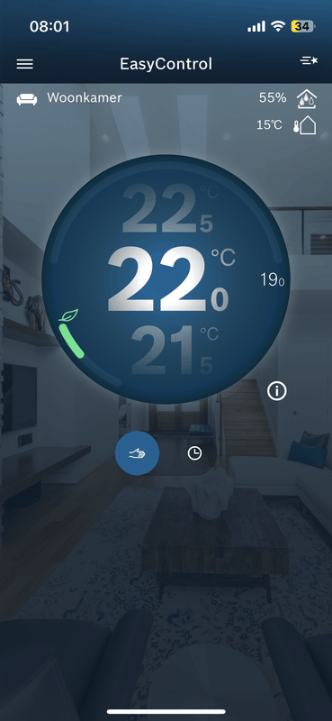

  • jansentim1979
  • Laatst online: 16-01-2025
Goedenavond,
Ik heb sinds kort een nefit enviline in mijn nieuwbouwhuis. Ik ben een leek en ik heb een vraag over het koelen. Vandaag keek ik en zag ik dat de warmtepomp over was gegaan op koelen. Alleen het koelcircuit stond nog uit. De aanvoer temperatuur is ook geen 18 graden. Zit hier een vertraging in? Als buitentemperatuur hoger is dan 23 graden zou de wp moeten gaan koelen. Nachts is het meestal kouder dus hoe gaat de wp hiermee om?
Ik heb wat foto’s bijgesloten Afbeeldingslocatie: https://tweakers.net/i/VLDxfO9QyxWe7g5EmF5u4gbVMRo=/x800/filters:strip_icc():strip_exif()/f/image/6K6jmfXKptaR0aEpF2ZPfE4H.jpg?f=fotoalbum_large
Afbeeldingslocatie: https://tweakers.net/i/U-lwly-u3XTYkR5t7HXVZFANmDc=/x800/filters:strip_icc():strip_exif()/f/image/8p3JL7qHrVX1ux6wdBw1yTeJ.jpg?f=fotoalbum_large
Afbeeldingslocatie: https://tweakers.net/i/yIjxlFa2FPCwOPoe-YaK79BXOAI=/x800/filters:strip_icc():strip_exif()/f/image/cjMNcW6vywvKjN5AUHZufa0K.jpg?f=fotoalbum_large

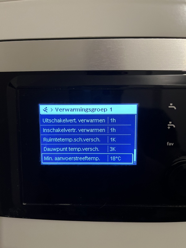

  • jansentim1979
Willem senior schreef op zondag 3 september 2023 @ 20:45:
Als je dit download dan wordt het Koelen en de wachttijden uitgelegd
En in de TS is nog meer nuttige informatie te vinden en te downloaden :)
https://nefit-nl-nl-b.bos...k3blq4i8perfgm4f4g7rto1d6
Bedankt, dit geeft meer inzicht in de wachttijden. Verklaard voor mij nog steeds niet waarom de compressor niet aanslaat en het koelen worden gestart. In het document staat een grafiek waar ik duidelijk zie dat het 1,5 uur duurt voordat de wp van stand-by naar koelen gaat en dan nog eens 1,5 uur voordat het echte koelen begint.
  • Willem senior
  • Registratie: Juni 2017
  • Laatst online: 22:12
jansentim1979 schreef op zondag 3 september 2023 @ 21:14:
Je kunt de standaard instellingen downloaden en dan vergelijken met jou instellingen op de warmtepomp
Dan zie je misschien dat de wachttijden anders ingesteld staan of de temperatuur meestal 17 of 18 graden om koud water te maken
En die lijst is toch handig om te hebben
En je kunt ook de warmtepomp op continu koelen zetten dan moet je ook een uurtje wachten maar dan zou het koelen wel moeten werken als de buitentemperatuur goed is en de thermostaat bevoorbeeld op 22/23 staat
Niet vergeten dan om deze weer op automatisch of op continu verwarmen te zetten anders werkt de verwarming niet
[ Voor 3% gewijzigd door Willem senior op 03-09-2023 22:18 ]
Nefit enviline A/W split 5.0 Tower binnenunit met 190 liter boilervat, 50 liter Nefit buffervat, thermostaat 1010H, en boderus pomp unit,
  • jansentim1979
Willem senior schreef op zondag 3 september 2023 @ 22:15:
Voor zover ik alles kan zien staan de instellingen op de fabrieksinstellingen. Zie foto. Altijd koelen kan ik nog instellen. Maar ik snap nog steeds niet waarom het koelen niet begint.Afbeeldingslocatie: https://tweakers.net/i/nFqukepcHe6R_NWaAEX8N0mUMjk=/x800/filters:strip_icc():strip_exif()/f/image/iBYNyN51Iscz16L9ENbso1cR.jpg?f=fotoalbum_large
  • Willem senior
jansentim1979 schreef op zondag 3 september 2023 @ 23:46:
Voor zover ik alles kan zien staan de instellingen op de fabrieksinstellingen. Zie foto. Altijd koelen kan ik nog instellen. Maar ik snap nog steeds niet waarom het koelen niet begint.[Afbeelding]
Het dauwpunt verschil kun je nog op 2 zetten dan start het koelen sneller
En het vochtigheidspercentage kan te hoog in huis zijn en dan start de warmtepomp ook niet
Omdat je dan condens kan krijgen (dit meet de 1010H thermostaat )
Het vochtigheidspercentage kun je zie in het diagnose menu
  • jansentim1979
Willem senior schreef op maandag 4 september 2023 @ 07:42:
Wederom bedankt, ik heb het dauwpunt verschil op 2k gezet. Vochtigheid kon ik zo snel niet vinden maar de EasyControl gaf 55% aan. Verse zag ik in het diagnose menu nog een actuele storing die te maken had met het dauwpunt.
Afbeeldingslocatie: https://tweakers.net/i/Y-XV-Xh3qM_uvSlq21oGdmw-y_w=/x800/filters:strip_exif()/f/image/gPlbYIU93O8StOHZ416pyvfJ.png?f=fotoalbum_large
Afbeeldingslocatie: https://tweakers.net/i/mdVgELDiofue2WeVrCyF_WXPl3E=/x800/filters:strip_icc():strip_exif()/f/image/JjDHnjJbPPZcgSoLwS1s5N5l.jpg?f=fotoalbum_large
[ Voor 24% gewijzigd door jansentim1979 op 04-09-2023 08:30 ]
  • Willem senior
jansentim1979 schreef op maandag 4 september 2023 @ 08:27:
Die storing is nog actief als daar een eind tijd bijkomt te staan dan werkt pas je koeling weer
Waarschijnlijk is een condenssensor vochtig geworden tijdens het koelen
Of de sensor is kapot want deze storing is van een tijdje terug zie ik
Er hoort namelijk ook een eindtijd bij te komen
Kun je de condens sensor los halen ( de draadjes in de warmtepomp) sensor zelf laten zitten en niet aankomen
En anders de warmtepomp even uitzetten (stroom eraf voor 5 minuten) dat wil ook wel eens helpen
  • jansentim1979
Monteur is net even geweest die was 2 huizen verderop bezig. Er zat nog een plakkertje op de condenssensor.... Schijnen ze wel vaker te vergeten. Storing is eruit. Ik had ook de stroom eraf gehaald dus hij staat nu weer in standby. Zal zo wel weer op koelen schieten en dan ga ik ervan uit dat hij het doet.

Nog even een vervolgvraag. De easycontrol geeft net een symbool weer. Iemand enig idee, het gaat om het symbool onder het kraantje. Lijkt op een spanningssymbool met een plusje erachter. Kan niks vinden op internet

jansentim1979 schreef op dinsdag 5 september 2023 @ 11:29:
Dat is het electriche element wat nu schijnbaar geactiveerd is
Misschien doet de warmtepomp nu een legionella run ?

Willem senior schreef op dinsdag 5 september 2023 @ 11:55:
Toch apart dat dat nergens te vinden is in een handleiding. Is nu weer weg trouwens
  • Willem senior
jansentim1979 schreef op dinsdag 5 september 2023 @ 12:01:
In het boekje van de warmtepomp staat dat symbool uitgelegd
En misschien bij de bosch easycontrol ook wel
Ik vind de thermostaat er wel mooi uitzien trouwens d:)b
Maar je weet niet waarom het electriche element gebruikt is
Dat zou ik wel gaan uitzoeken

Willem senior schreef op dinsdag 5 september 2023 @ 12:52:
Ik ga het even nakijken. in de handleiding van de easy control staat het niet. Die kreeg ik trouwens gratis van Nefit omdat de wifimodule niet beschikbaar was.

Beste mensen,
Het is weer lekker warm dus zou de koeling weer moeten werken, echter hier wil deze maar sporadisch opspringen, Ik heb de instellingen staan zoals vermeld in technisch bulletin 53
de eerste warmte periode vh jaar heeft hij elke dag gekoeld dus hier was het heerlijk binnen,
vanaf de 2 de periode dat het zo warm was maar af en toe, bvbeeld 8 dagen warm weer en maar 1 dag koelen, dus verloren moeite , en zo is het dus elke warmte periode erna ook geweest
Hoe kan ik er nu achter komen waarom hij maar 1 dag opspringt en die andere dagen niet?
Staat ingesteld op constant koelen
Hier hangt een CR10H met geïntegreerde vochtsensor voor het bepalen van het dauwpunt
bij gebruik koeling thermostaat
Zou het daar aan kunnen liggen dat hij maar niet op wilt springen? Die eerste periode heb ik daar niet naar gekeken omdat het werkte zoals ik wou, maar nu zie ik een gemeten luchtvochtigheid van +- 58 %
Ik heb enkel Homecom Easy om baiswaarden af te lezen en om temperatuur te regelen, niks geavanceerd dus
Ook zie ik 2 instelling waarvan ik niet precies weet wat dit doet, nl:
temperatuurverschil tussen dauwpunt en aanvoertemperatuur isntellen (kan je instellen tussen 2k en 10k)
ruimtetemperatuur schakelverschil instellen (van 1 tot 10)
Ik word er stilletjes knettergek van omdat ik niet weet waar het aan ligt :-)
[ Voor 9% gewijzigd door Philip43 op 05-09-2023 14:56 ]

Philip43 schreef op dinsdag 5 september 2023 @ 14:46:
Beste mensen,
Staat er misschien een storing nog open in het diagnose menu
Soms blijft de condens beveiliging actief
Als dat hier gebeurde kon het wel twee dagen duren voordat de koeling weer aanging
Nu heb ik de condenssensor met een stekkertje gemaakt
Dan kan ik deze even los halen dan warmtepomp opstarten en de storing is weg en de koeling werkt dan weer
Wel Daarna het stekkertje weer aansluiten ;)

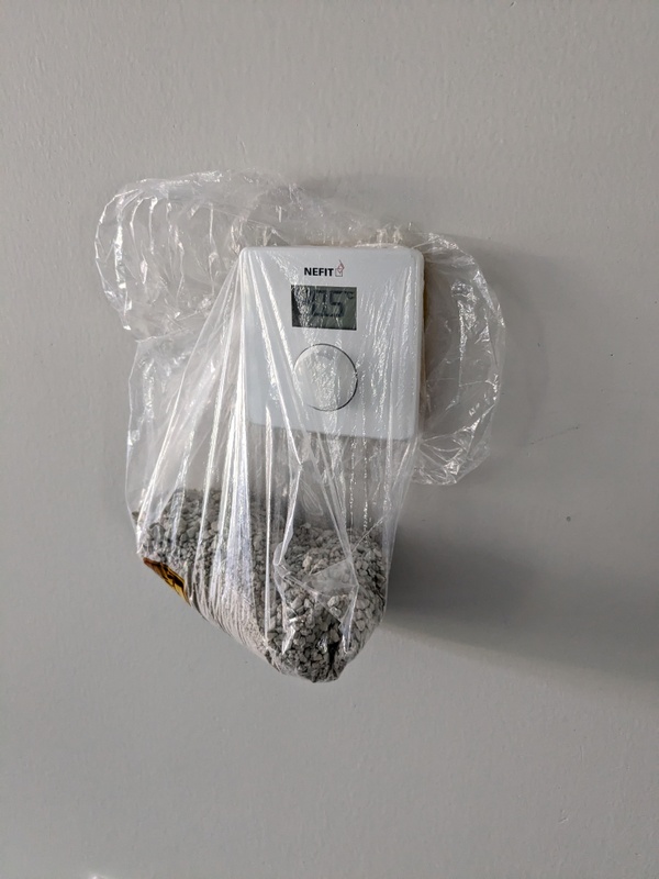

Na jaren van foeteren op de Enviline als die weer eens stopte met koelen zodra je het het meeste kon gebruiken (warm vochtig weer) was de maat vol. Ik heb dit jaar tot volle tevredenheid gebruik gemaakt van de volgende goedkope 'hardware hack':
Afbeeldingslocatie: https://tweakers.net/i/s63h9jACno-Sl4tfN6AVu0X46s4=/x800/filters:strip_icc():strip_exif()/f/image/ZXT8HjkGZOgCUt33ytG73Esz.jpg?f=fotoalbum_large
zakje met kattengrit met een elastiek om de thermostaat icm een minimale koeltemperatuur van 18 graden
Absoluut lelijk, maar werkte enorm goed. Heel de zomer geen onverwachte stops gehad anders dan wanneer de temp gehaald was.

Ik nomineer je tot held van de dag, wat een creatieve oplossing!

Ik zit al heel de tijd te denken hoe ik de luchtvochtigheid aan het meter zelf naar beneden kon halen :-) want ik word er stilaan ook moedeloos van nu het weer heel vochtig is en hij maar niet wil koelen
Tot hoever zakt je luchtvochtigheid dan? hier is het nu 63%
Ik rij onmiddelijk naar de winkel om dit te proberen

Ik ben niet thuis dus kan niet zien wat de RV momenteel op staat. Maar zie op de p1 meter dat ie gewoon door pruttelt.
Condens is idd iets waar je op moet letten. Dat is ook de reden dat je de minimale temperatuur niet te laag moet zetten. Ik heb deze op 18 graden staan. Hiermee is de koelcapaciteit nog voldoende en kans op condens nog steeds klein. Althans ik zie geen condens.
Berekening van de minimale temperatuur door de enviline heeft een enorme veiligheids/foutmarge, 2 graden volgens mij.

Hij is momenteel 67% bij 20.6 graden. Volgens een online calculator is het dauwpunt 14.3. De Enviline geeft 17 graden, erg ruim erboven dus.
Omdat min temp op 18 graden staat koelt hij nog steeds een blijft het boven ook aangenaam.

Afbeeldingslocatie: https://tweakers.net/i/53BUX2mX6sbOxhN4rXR4aWdu-Jw=/x800/filters:strip_icc():strip_exif()/f/image/TUIcP5fmNy4wgPSxnxPv3asM.jpg?f=fotoalbum_large
Snap er niks van. Wel veel grote ramen op het zuiden maar hij koelt op t moment niet en is verschrikkelijk warm binnen.
Vraag mij af of mijn warmtepomp wel in orde is…

Onmiddelijk resultaat bij mij :D , na 4uurs ongeveer was hij al gestart met koelen
De luchtvochtigheid aan de thermostaten daalde met 10% door die zakjes met kattengrid en hij is toen snachts beginnen koelen en is niet meer gestopt
Ik heb ook die temperatuur ingesteld dat hij niet onder de 18gr mag gaan
heb leidingen al gecontroleerd en heb nog geen druppel vocht gezien, nu is het hier terug 22 graden binnen ipv 24.5 wat een enorm verschil geef in gevoel van comfort
ook zalig met de blote voeten over een frisse vloer lopen

Mijn Target flow temperature blijft op 20 graden staan, terwijl de Dew point temperature 18 graden is. Enig idee waarom het Target niet lager gaat dan 20 op dt moment?
De Relative air humidity is 60 op dit moment.
  • Willem senior
rroetenberg schreef op maandag 11 september 2023 @ 16:51:
Dat komt door het vochtigheidspercentage
En het dauwpunt verschil dat zal waarschijnlijk op 2 ingesteld staan
Dus 18 + de 2 dauwpunt verschil is water temperatuur van 20 om veilig te kunnen koelen :)
En lager kan je het dauwpunt verschil niet instellen
[ Voor 4% gewijzigd door Willem senior op 11-09-2023 17:39 ]

  • rroetenberg
  • Laatst online: 02-10 10:33
Willem senior schreef op maandag 11 september 2023 @ 17:38:
Komt daar ook de aan/uit van de compressor van? Vandaag al 2/3x herstart na een paar uur uit
  • Willem senior
rroetenberg schreef op maandag 11 september 2023 @ 18:05:
Ja dat zou kunnen want nu kan de warmtepomp zijn vermogen misschien niet kwijt
En met kouder water lukt dat wel
Maar er kan ook een condenssensor ingrijpen door vochtige leidingen bevoorbeeld
